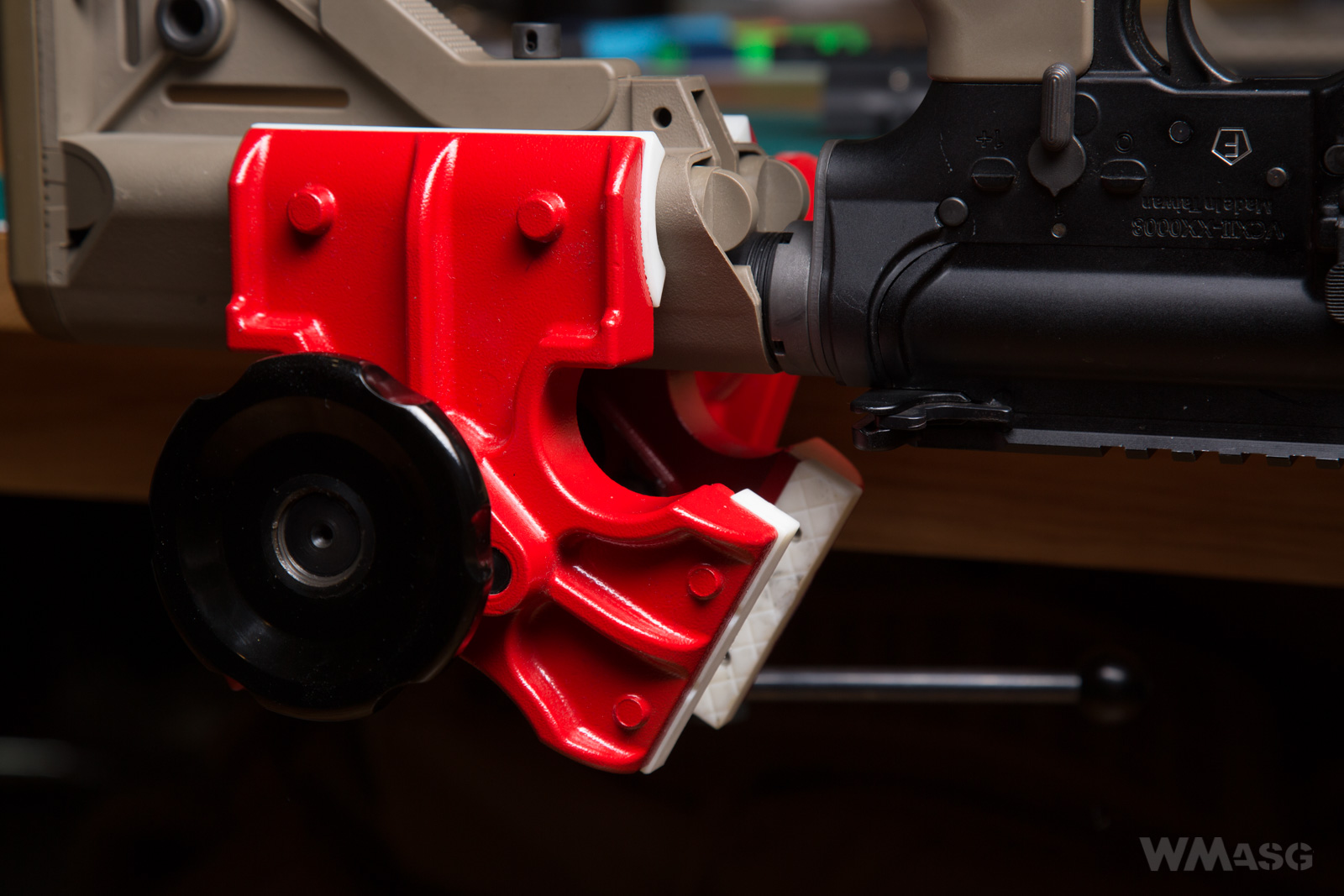

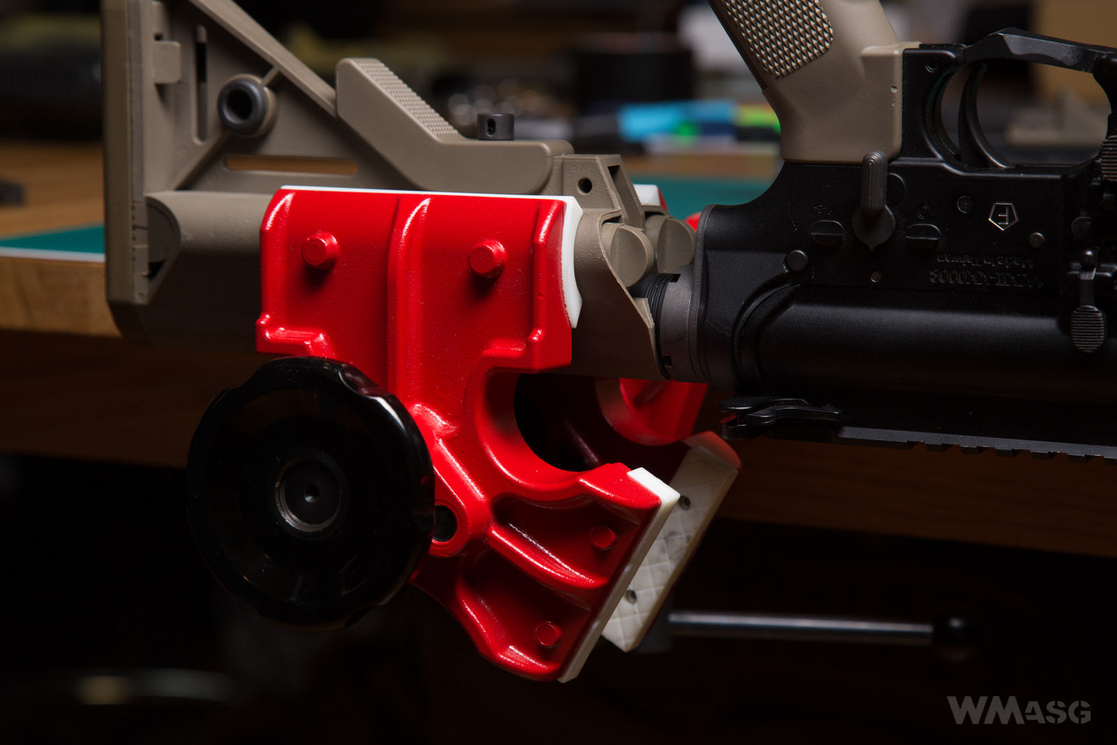

O konieczności sensownego zorganizowania sobie miejsca pracy pewnie nie trzeba nikogo przekonywać. Jednym z elementów porządkujących, a w konsekwencji ułatwiających pracę jest pokazany na zdjęciu powyżej uchwyt. Ma bardzo solidne mocowanie do blatu roboczego oraz parę funkcji, które przydają się w pracy z replikami. Oczywiście nie jest to żadna kosmiczna technologia. Parafrazując klasyka: takie uchwyty można kupić w każdym sklepie. Ale nasz jest czerwony jak Ferrari i jest od Modify!

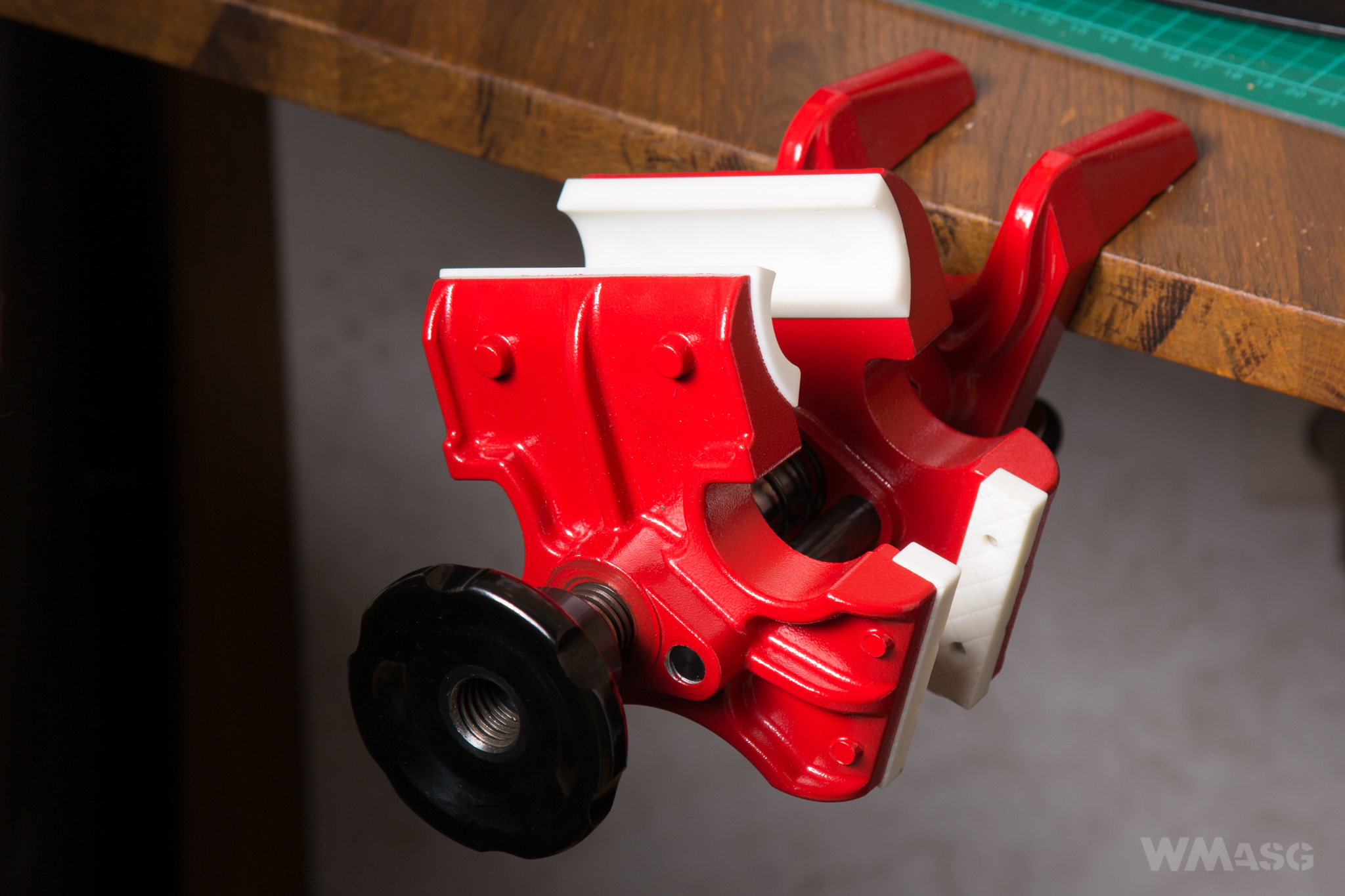

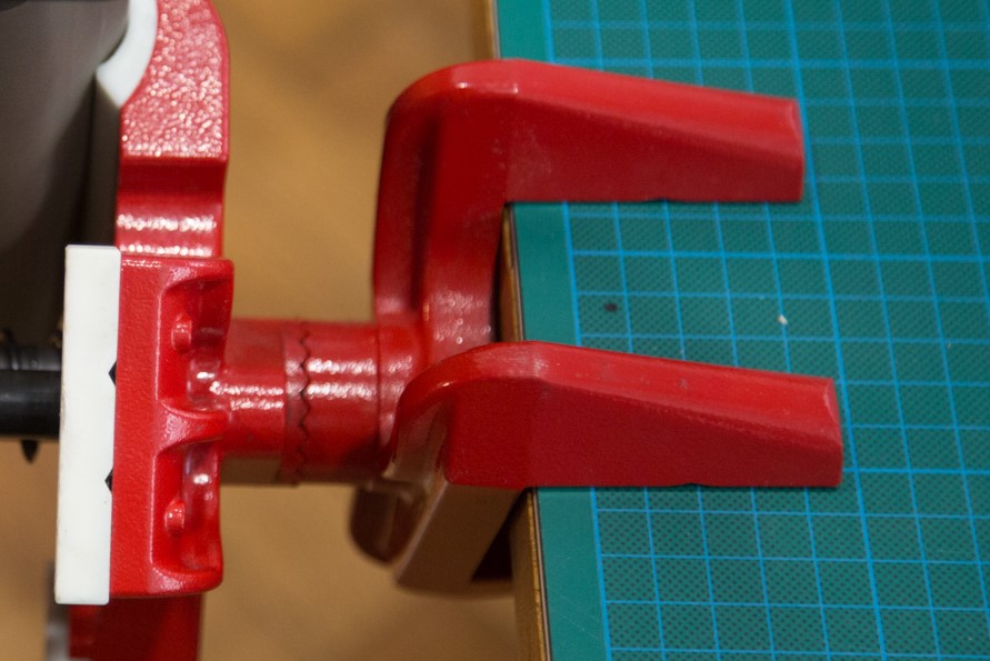

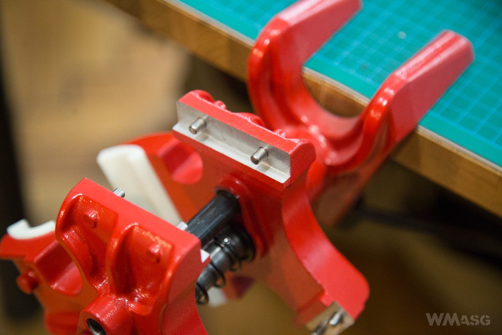

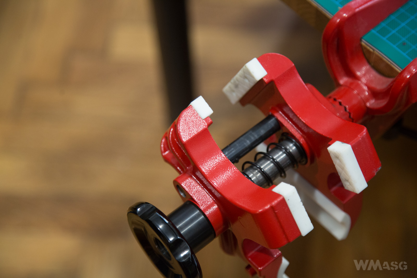

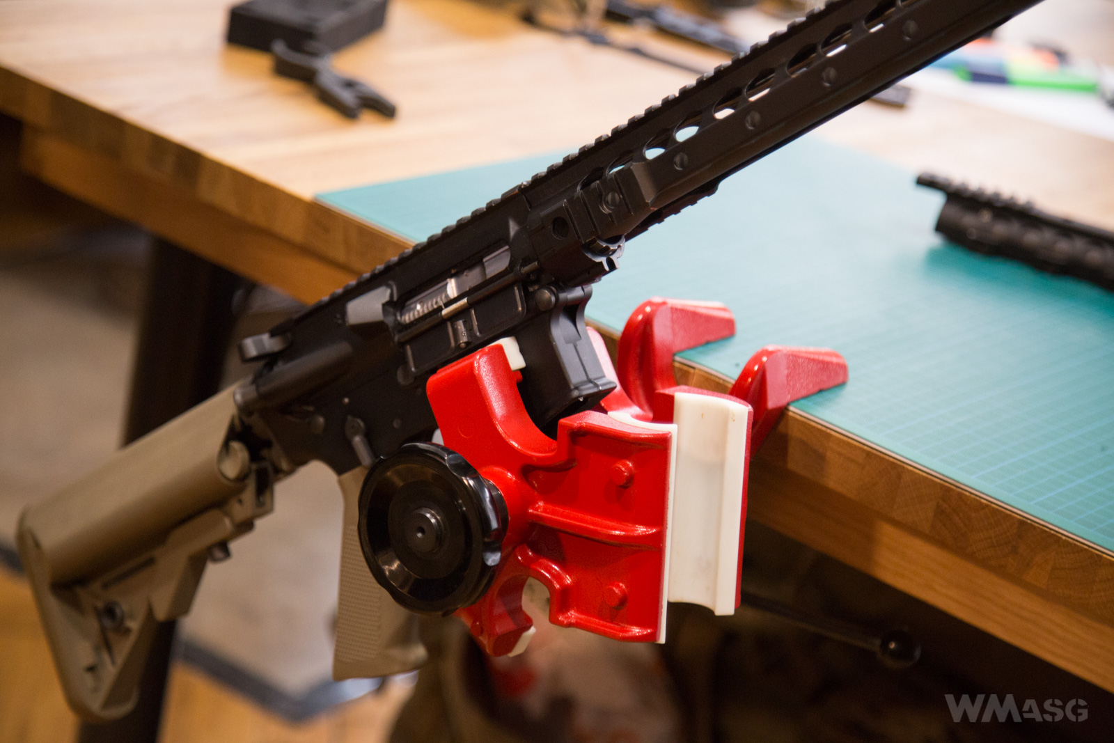

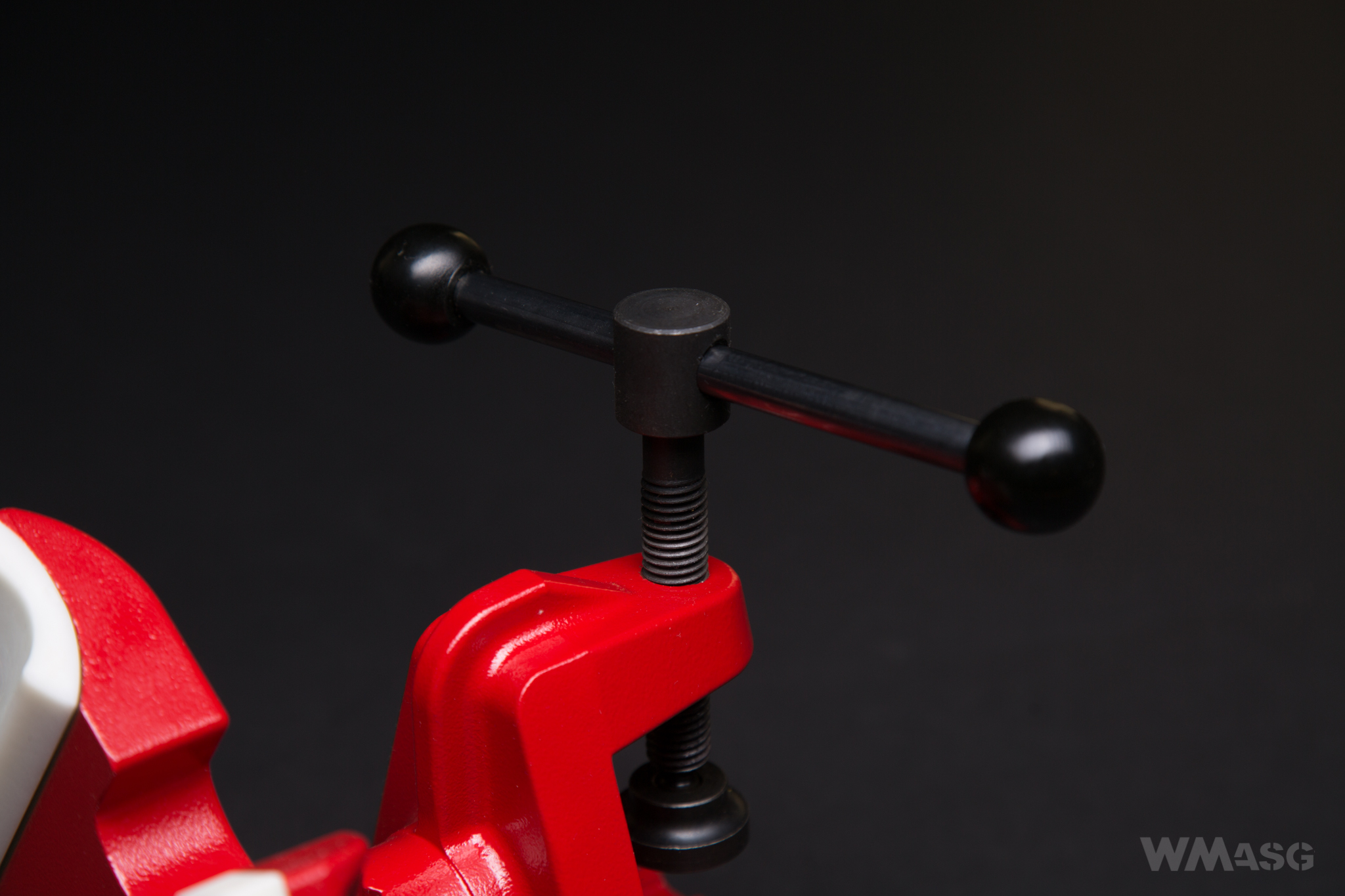

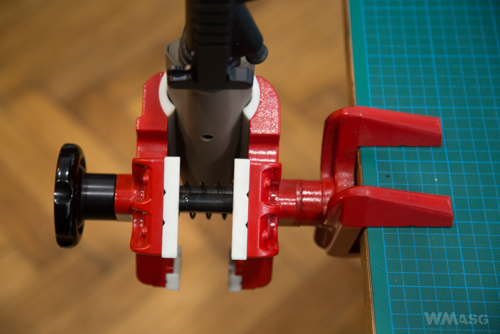

Po pierwsze - duże i bardzo stabilne mocowanie do blatu z wygodnym uchwytem - można dociągnąć z właściwym momentem i dłoń nie boli. Dla nas to ważne, bo w naszym warsztacie uchwyt nie jest zamontowany na stałe - montujemy go i chowamy tam i z powrotem, w zależności od potrzeb. Co więcej - dzięki specjalnym podcięciom w nieruchomych ramionach przynajmniej w teorii można zamocować uchwyt nie do blatu, ale do rury lub pręta o średnicy większej niż 25 mm. Trudno jednak w takim przypadku osiągnąć równie pewne i stabilne mocowanie jak przy montażu do stołu roboczego.

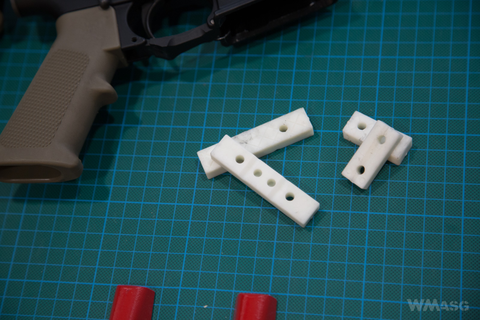

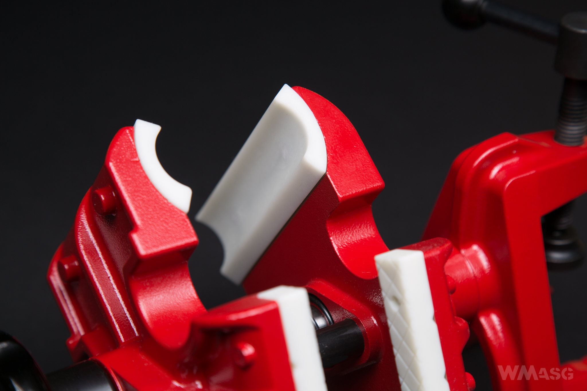

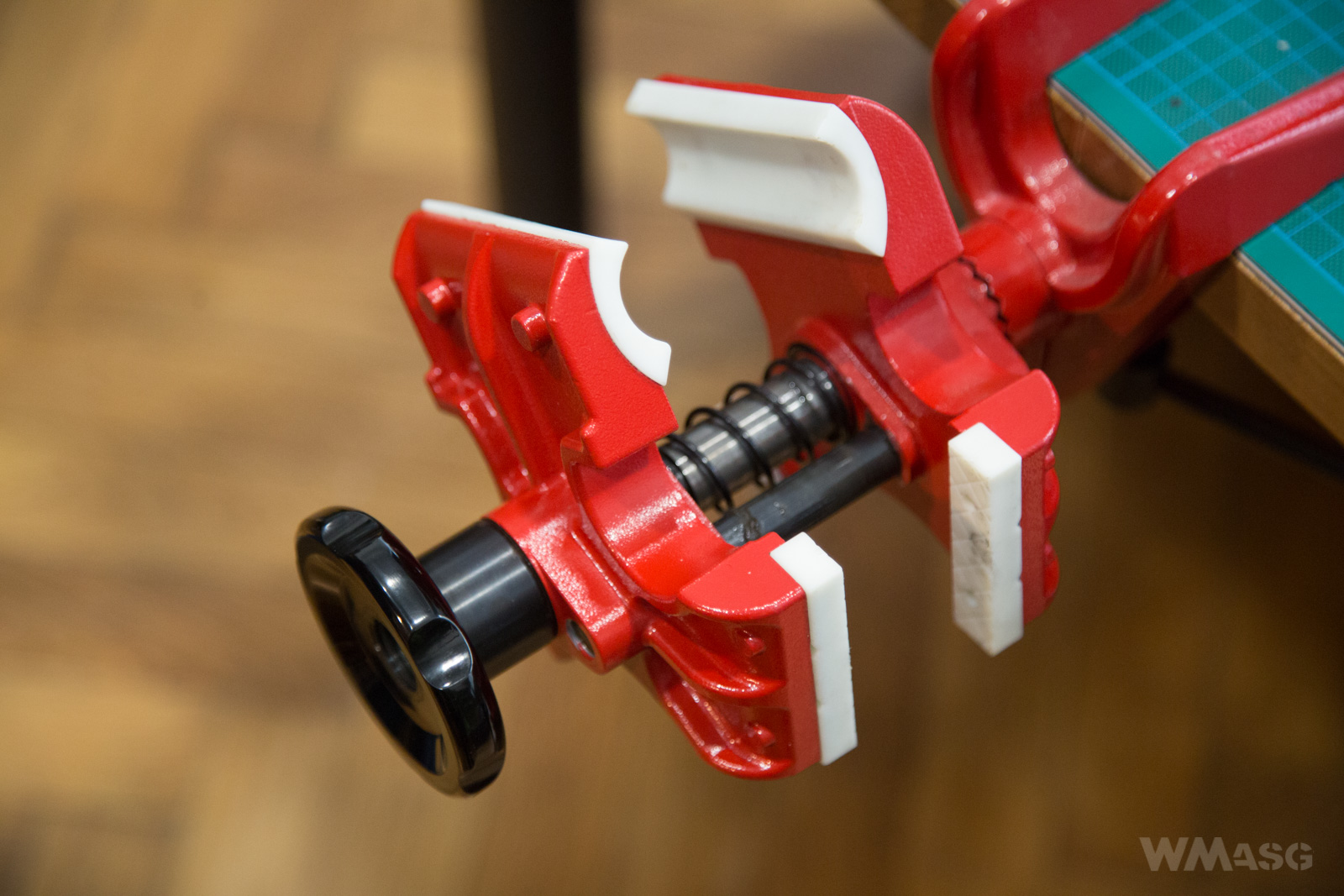

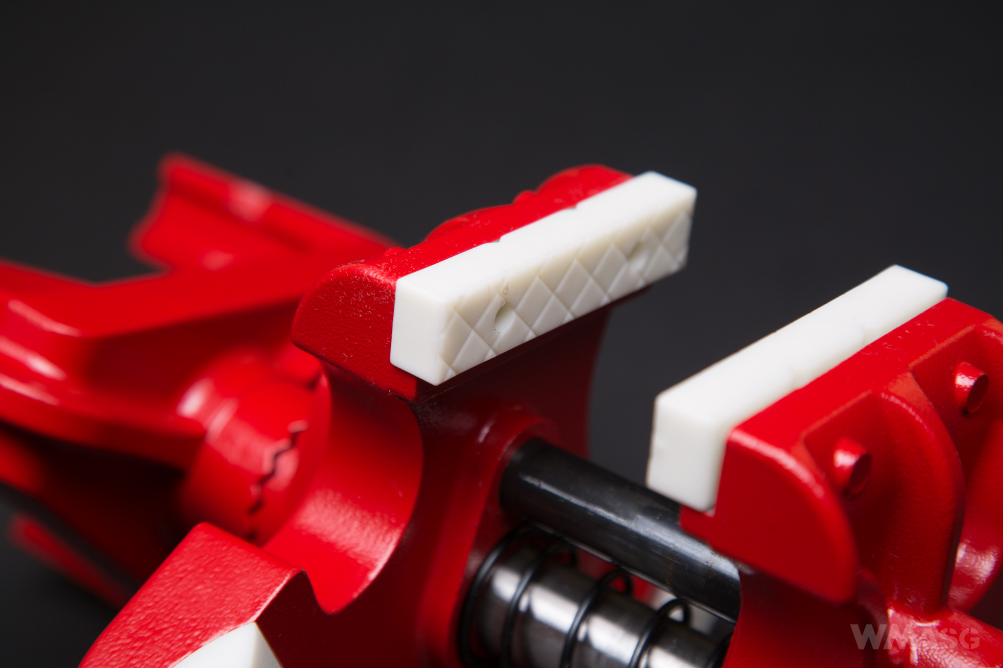

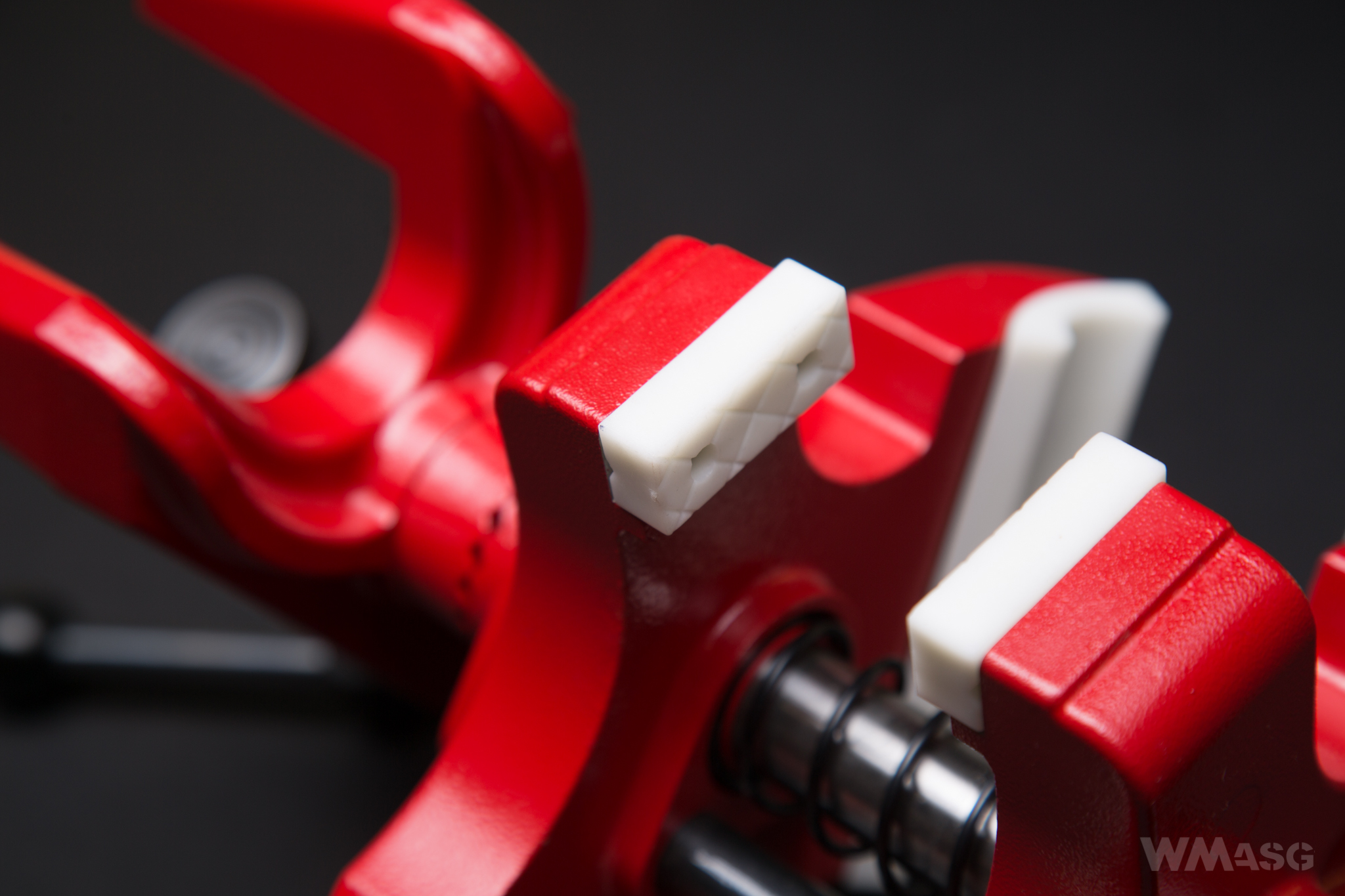

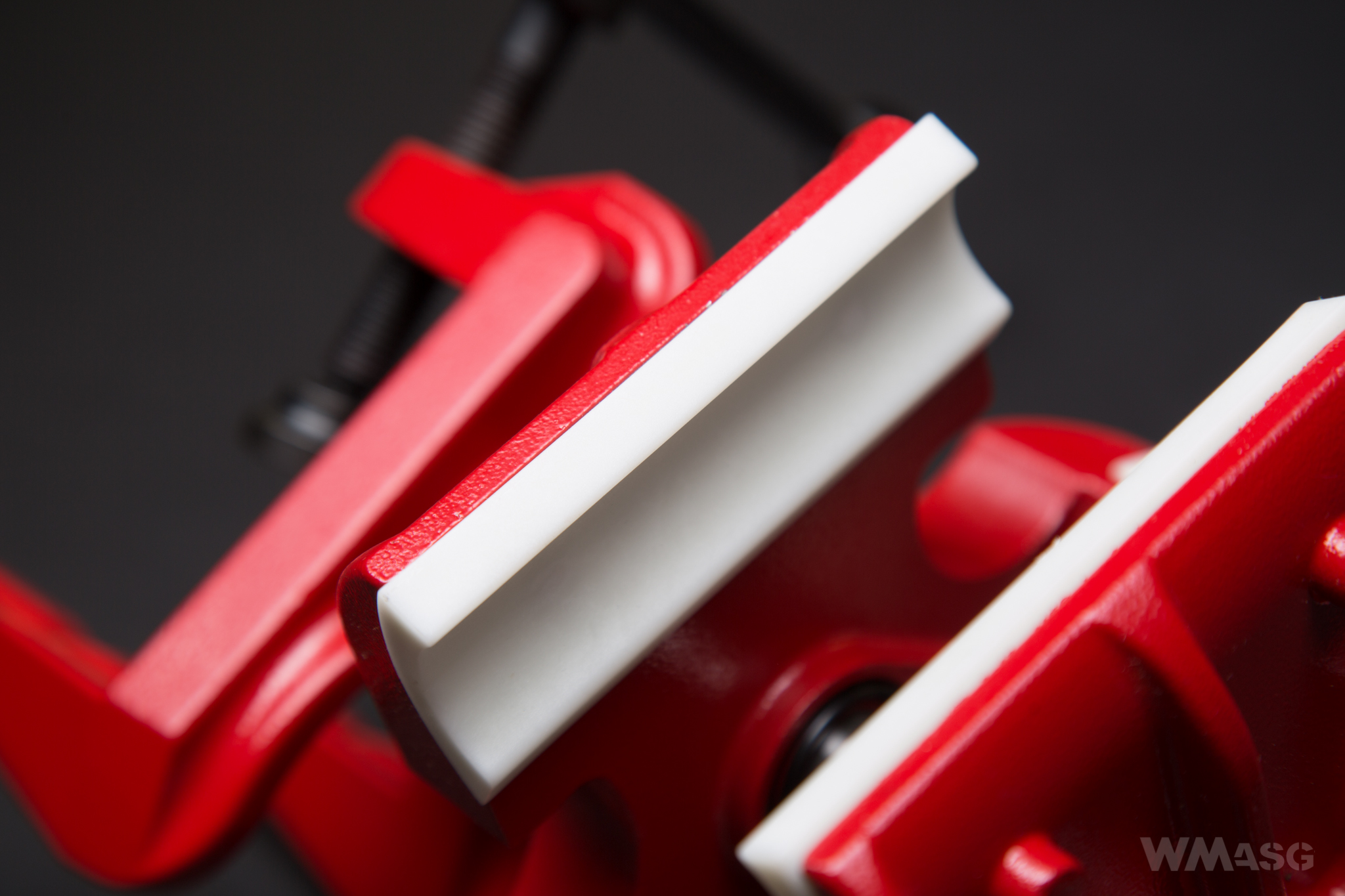

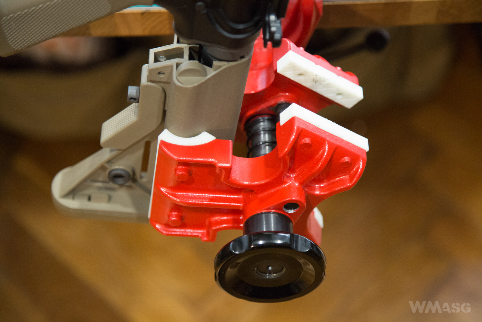

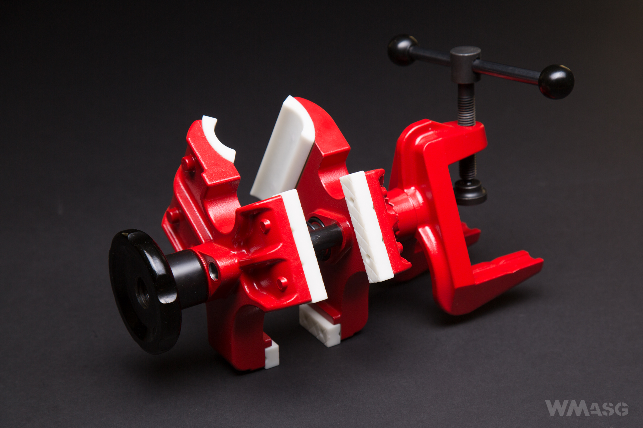

Po drugie - trzy pary szczęk o różnym kształcie i długości wyposażone w wymienne wkładki z tworzywa sztucznego. Różny kształt i wielkość szczęk daje możliwość wyboru, a plastikowe wkładki nie kaleczą mocowanego elementu. Ponadto wkładki są dwustronne - różnią się wykończeniem powierzchni.
Szczęki płaskie - krótkie (36 mm)
Szczęki płaskie długie (67 mm)
Szczęki wklęsłe (97 mm)
Dostępne są także akcesoryjne wkładki stalowe.

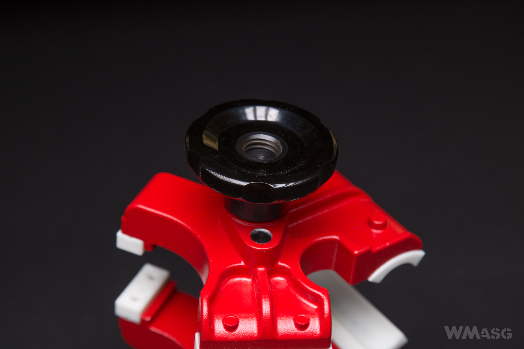

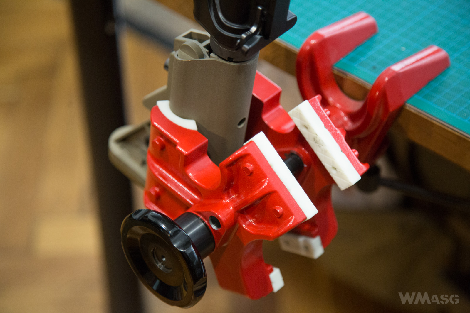

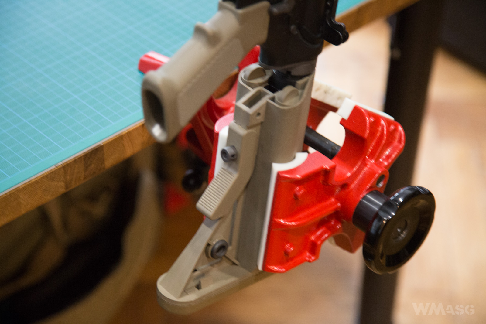

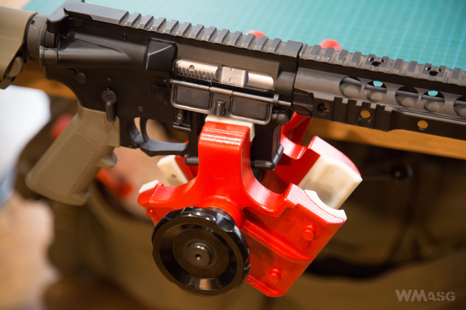

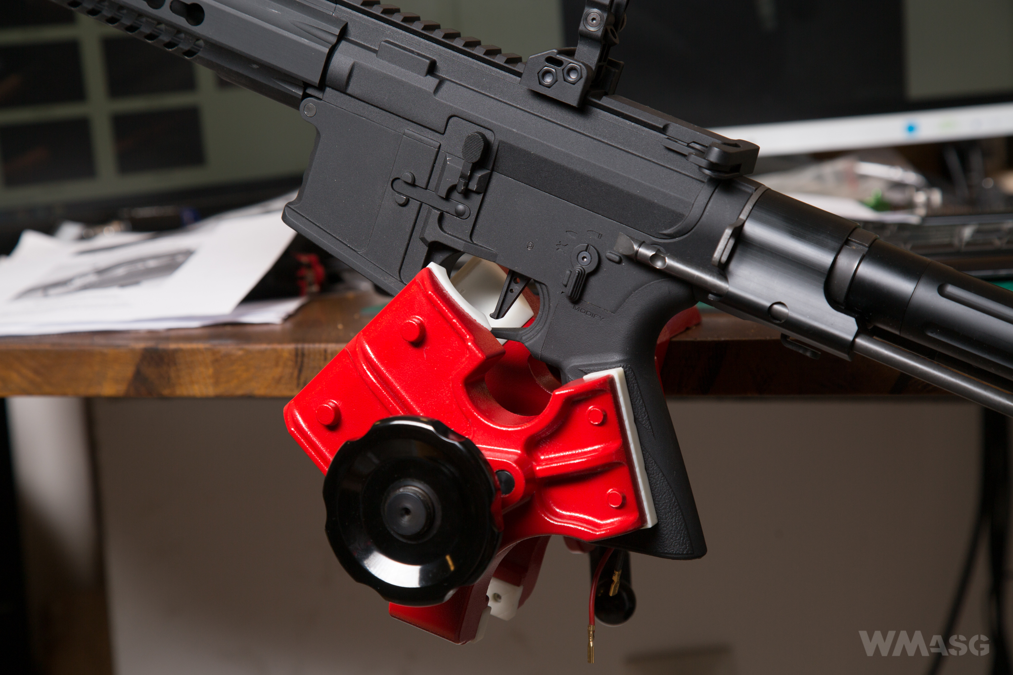

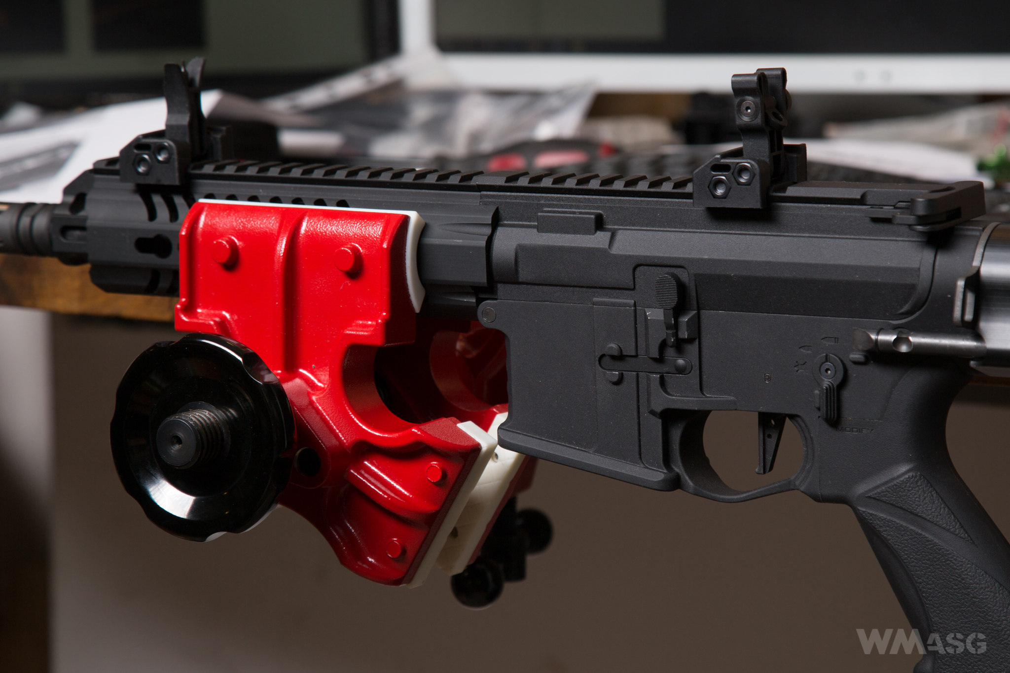

Po trzecie - możliwość obrotu zamocowanego w uchwycie elementu w płaszczyźnie pionowej. Modify nie zastosowało spotykanego często przegubu kulowego. Zamiast niego jest gniazdo z wieloklinem. Stąd nie można obrócić uchwytu płynnie o dowolny kąt. Regulacja odbywa się skokowo. Do wyboru jest 18 pozycji.

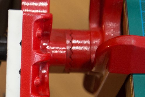

Sam wieloklin.
Lekkie poluzowanie zacisku pozwala obrócić głowicę - ząbki na wieloklinie przeskakują.

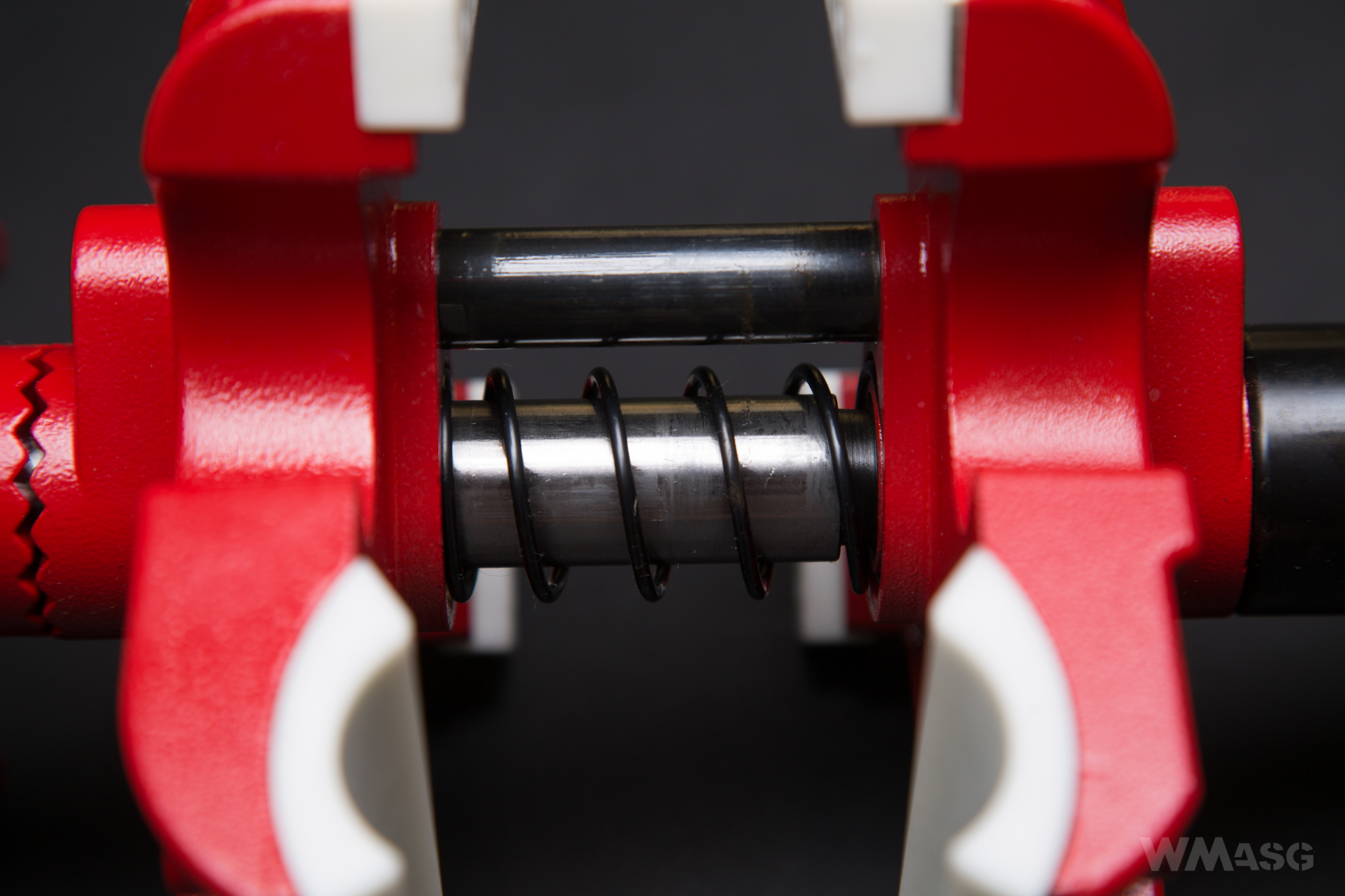

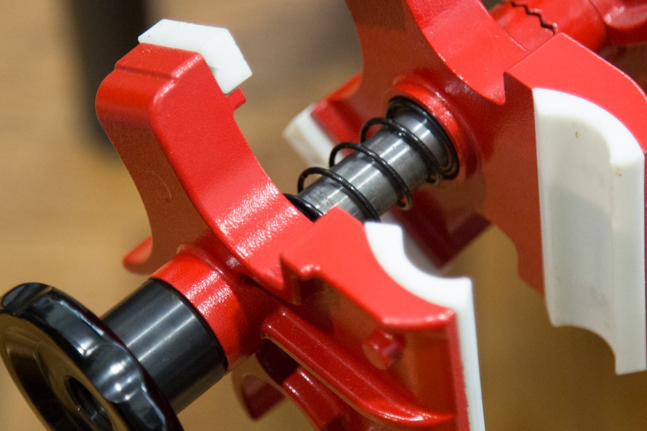

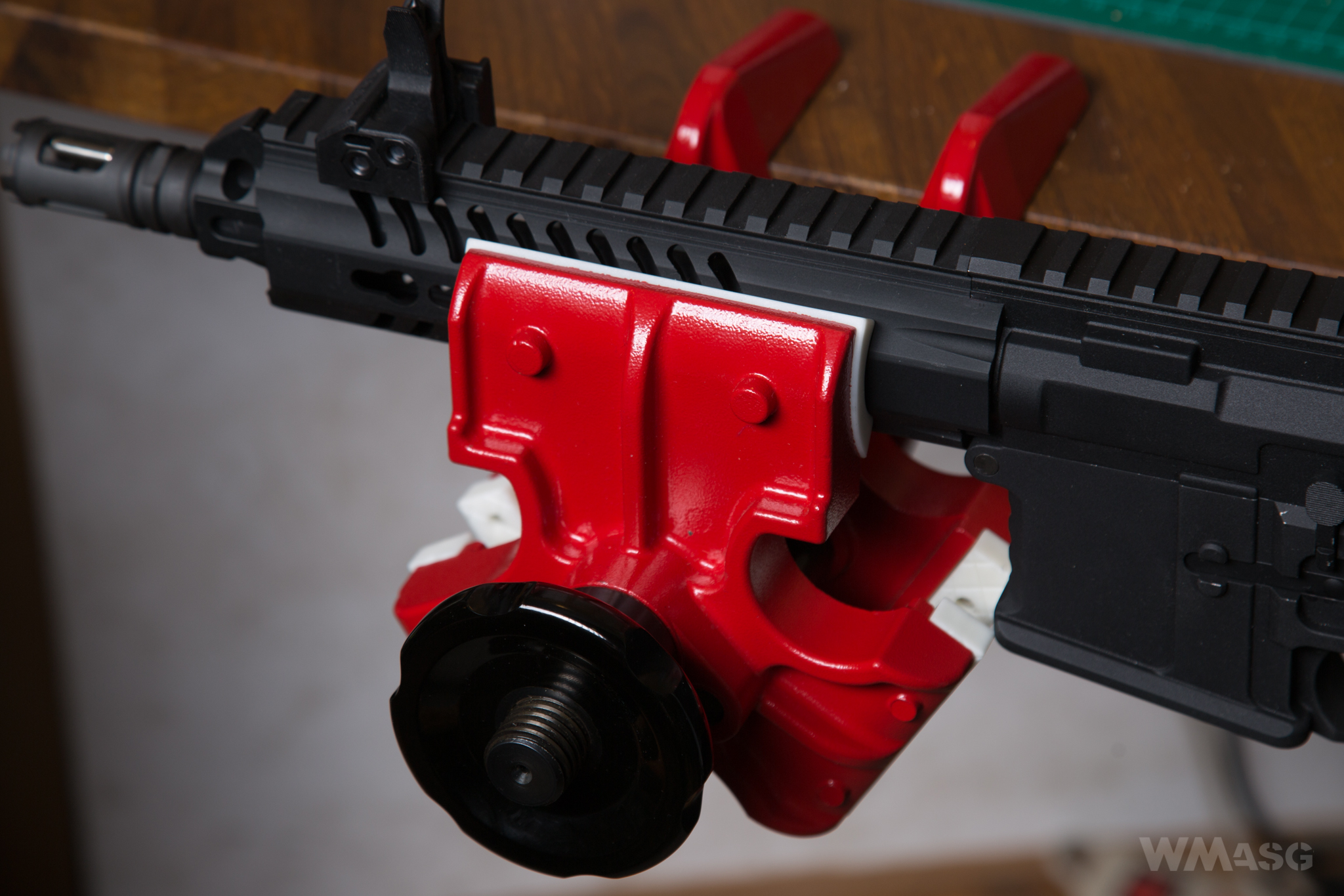

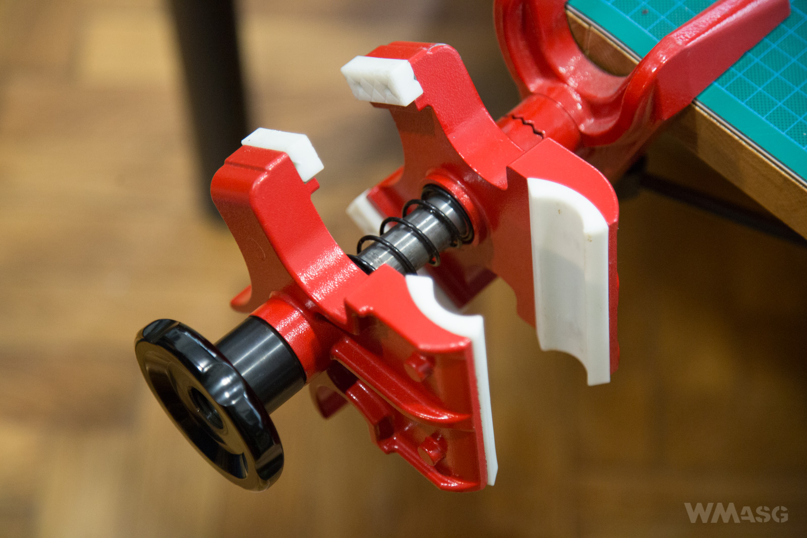

I po czwarte - duże pokrętło i sprężyna rozwierająca szczęki. Korzyści płynące z korzystania z wygodnego pokrętła, od którego nie boli ręka są oczywiste. Zamontowana sprężyna czyni pracę płynniejszą.

Wracając do myśli, którą sprecyzowałem na początku... Opisany uchwyt nie jest żadnym wynalazkiem. Stanowi jednak ciekawostkę w ofercie producenta replik airsoftowych i na tle innych popularnych urządzeń daje nieco większe możliwości, teoretycznie dedykowane do serwisowania (replik) broni. Podczas ubiegłorocznych targów IWA w Norymberdze dało się zauważyć zainteresowanie czerwonym imadłem. Czy znajdzie uznanie u innych? Czas pokaże. Pokazujemy go po to, aby zwrócić uwagę jak można sobie ułatwić pracę. W naszym przypadku padło na imadło od Modify.
