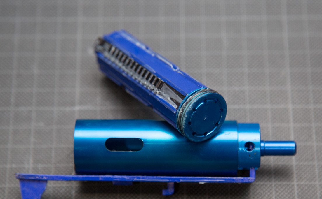

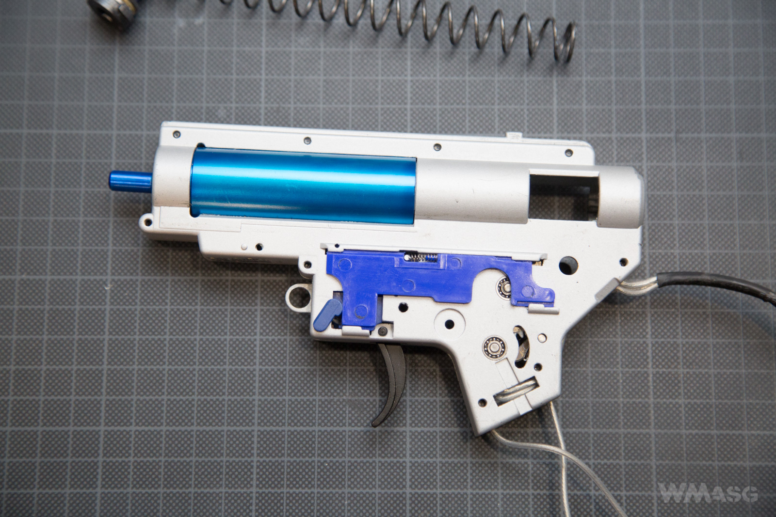

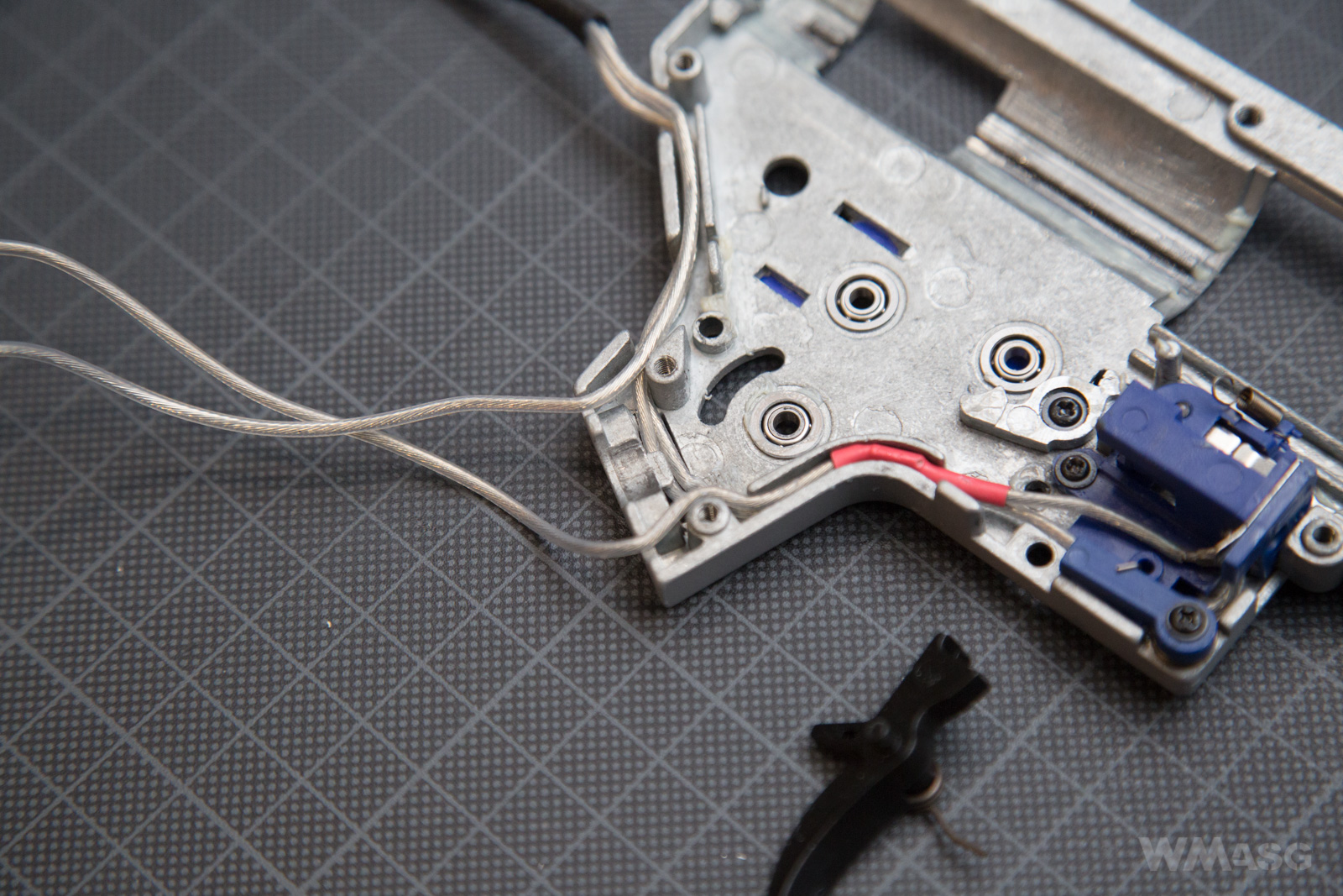

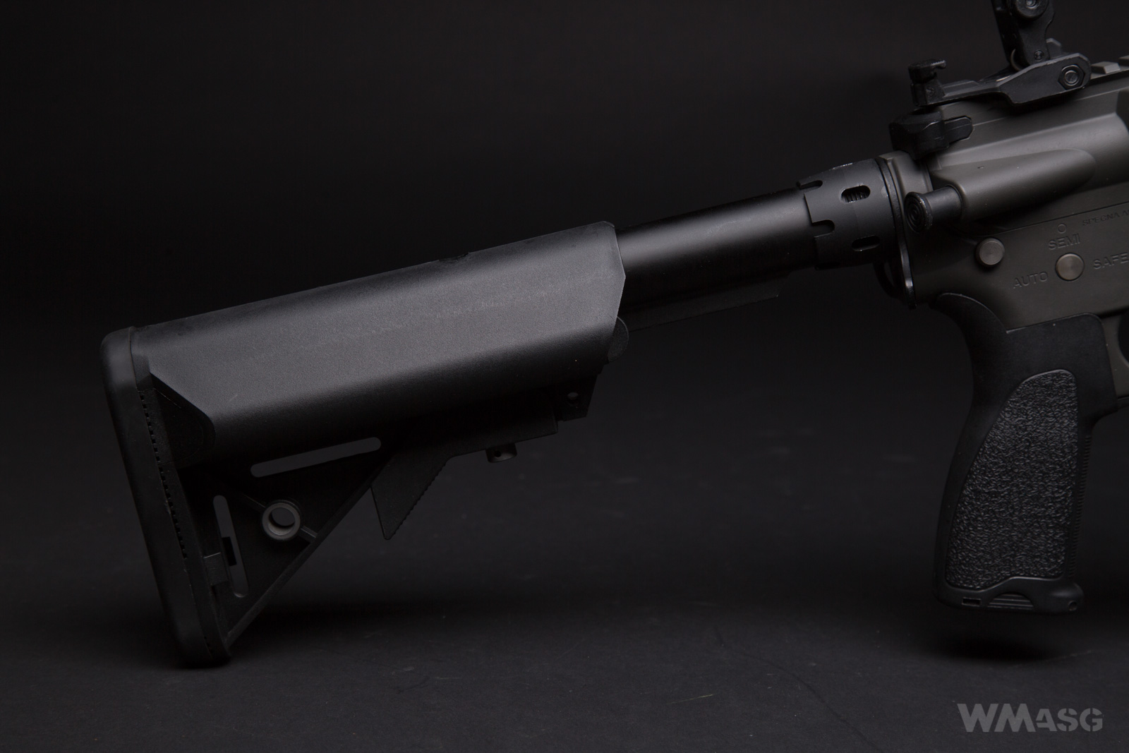

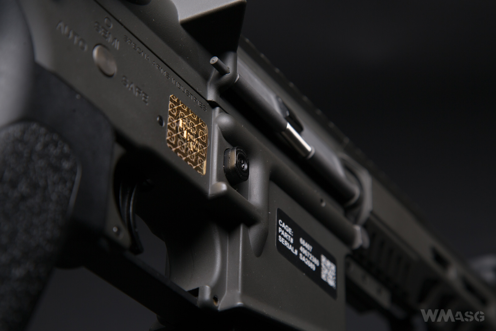

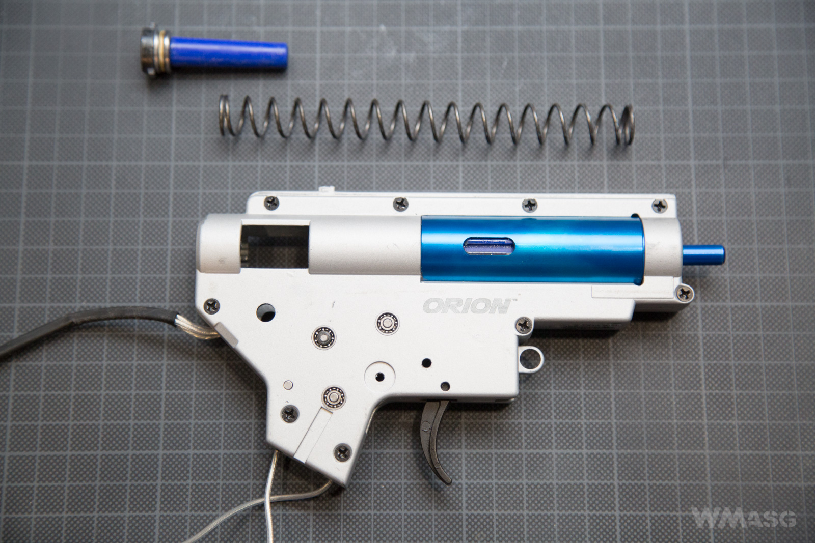

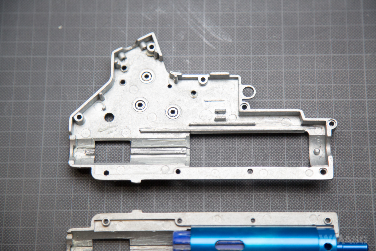

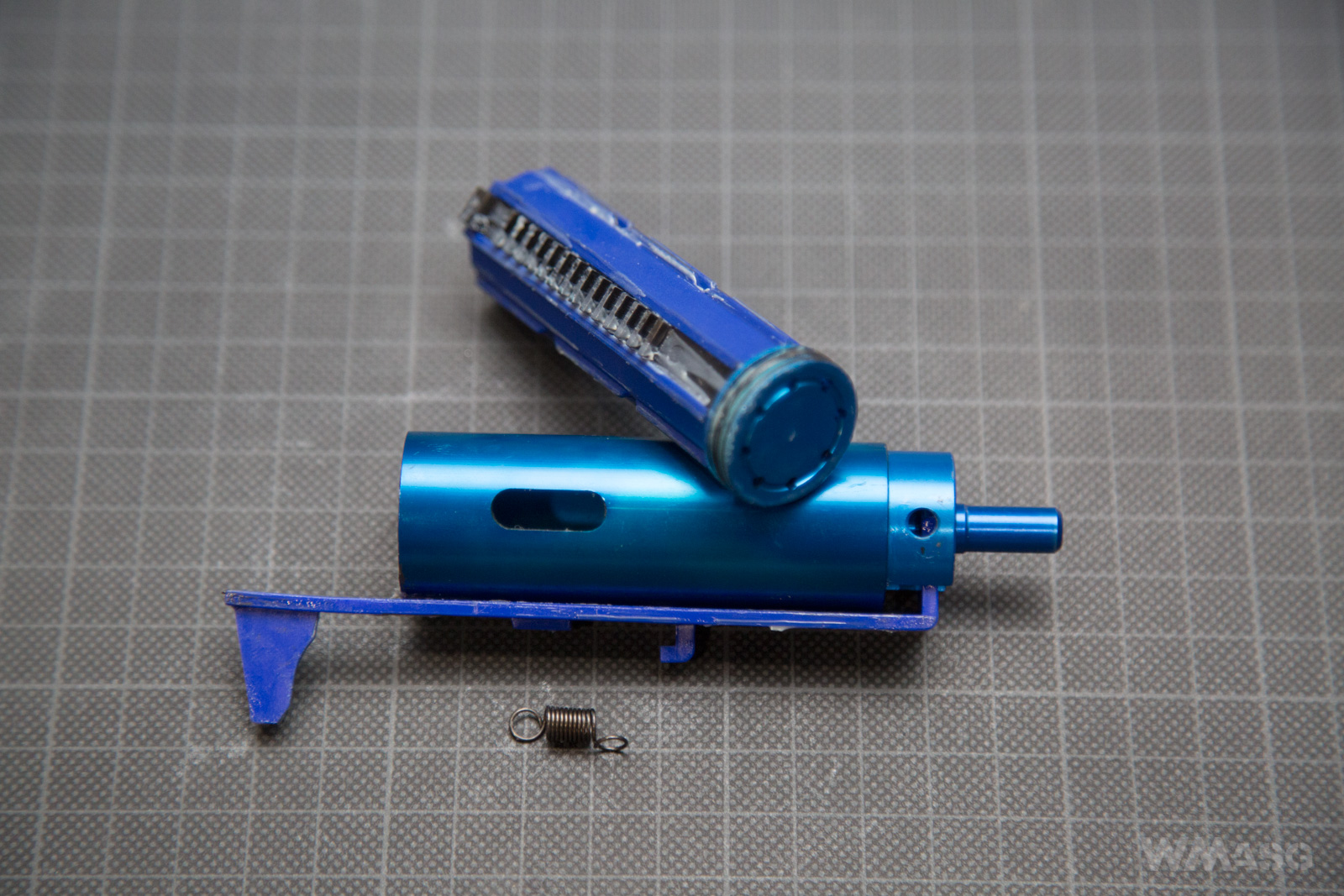

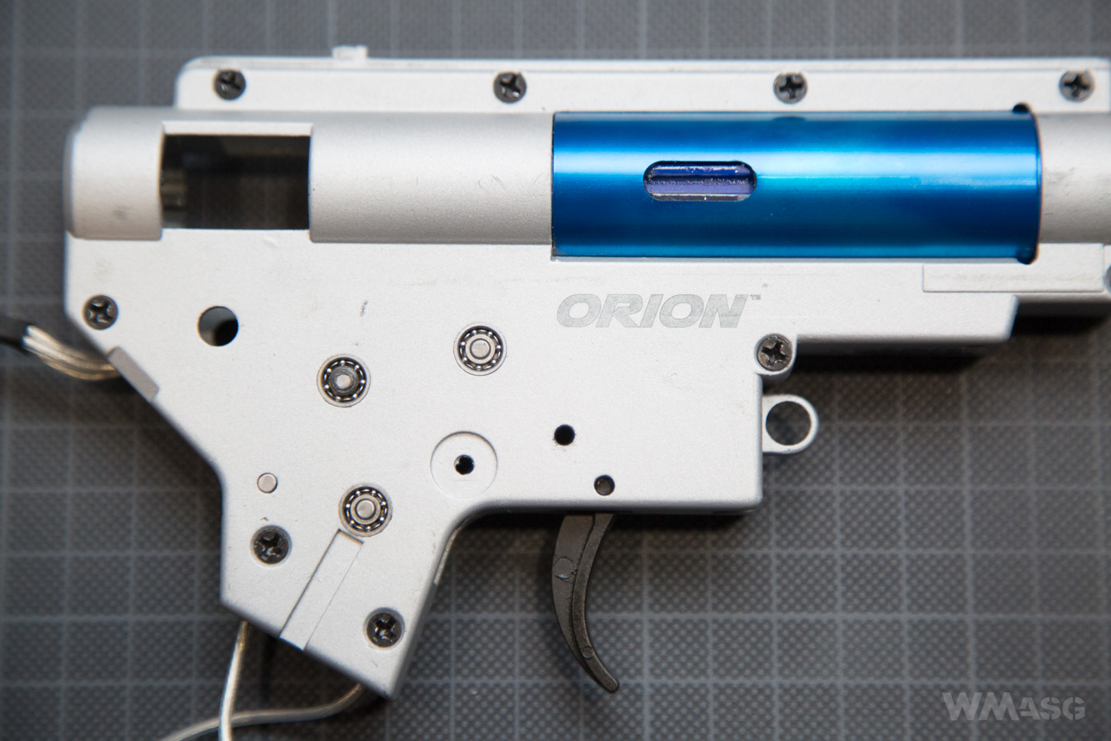

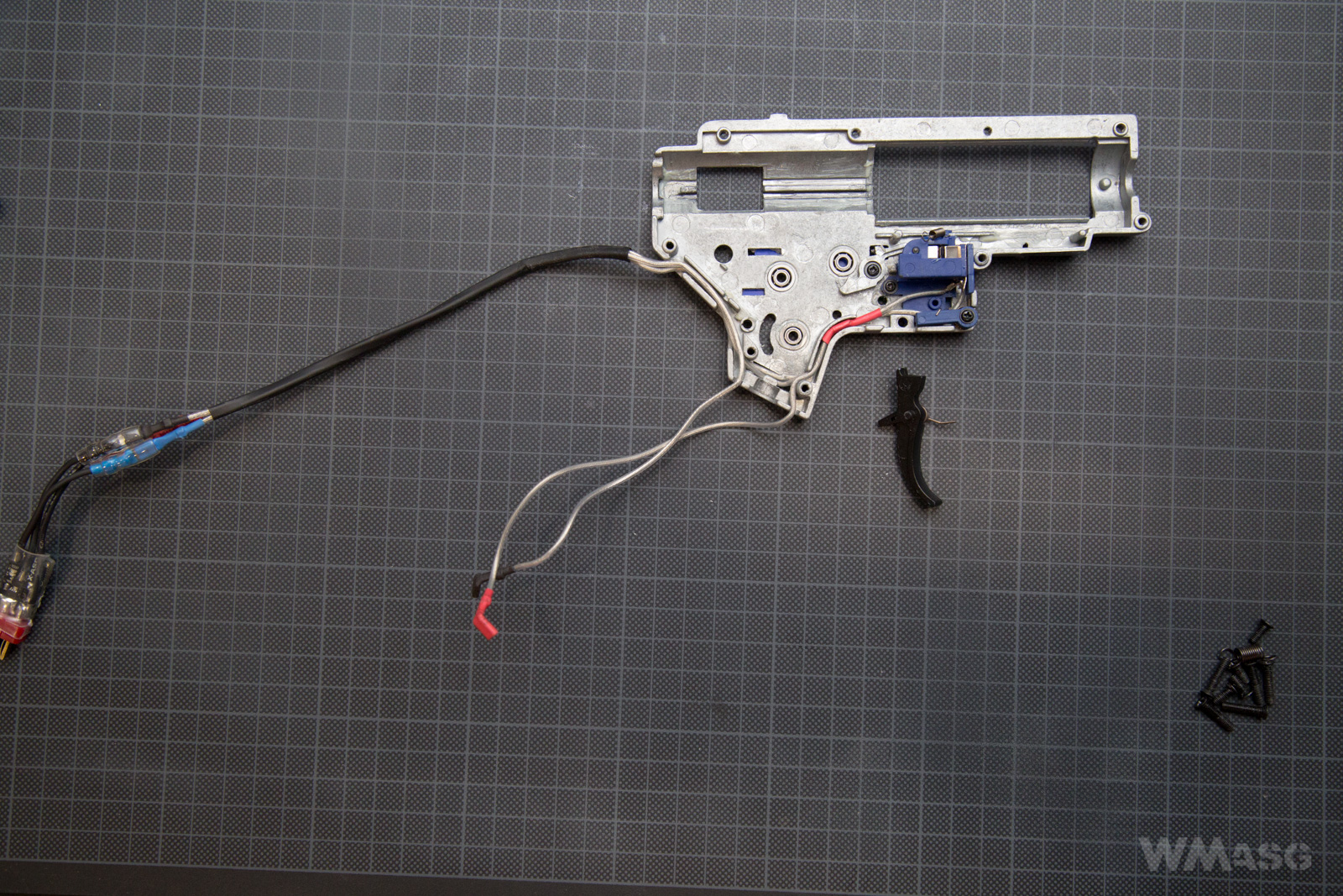

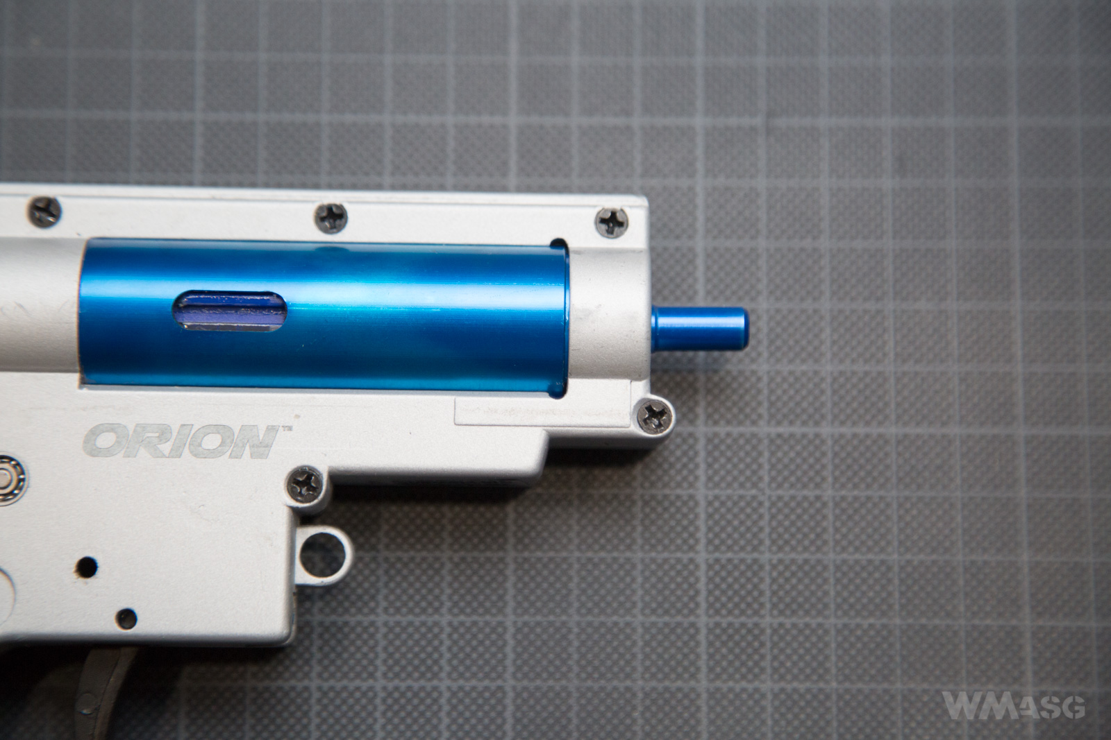

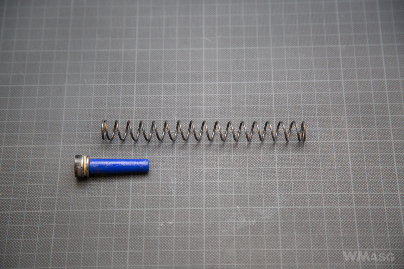

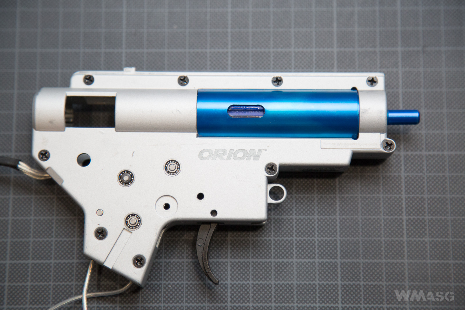

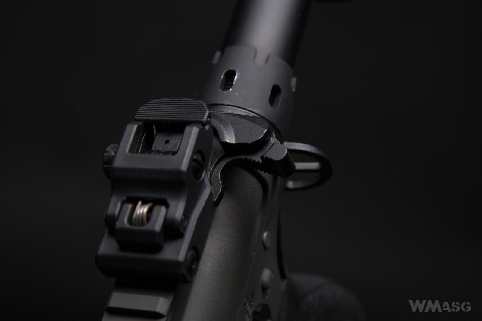

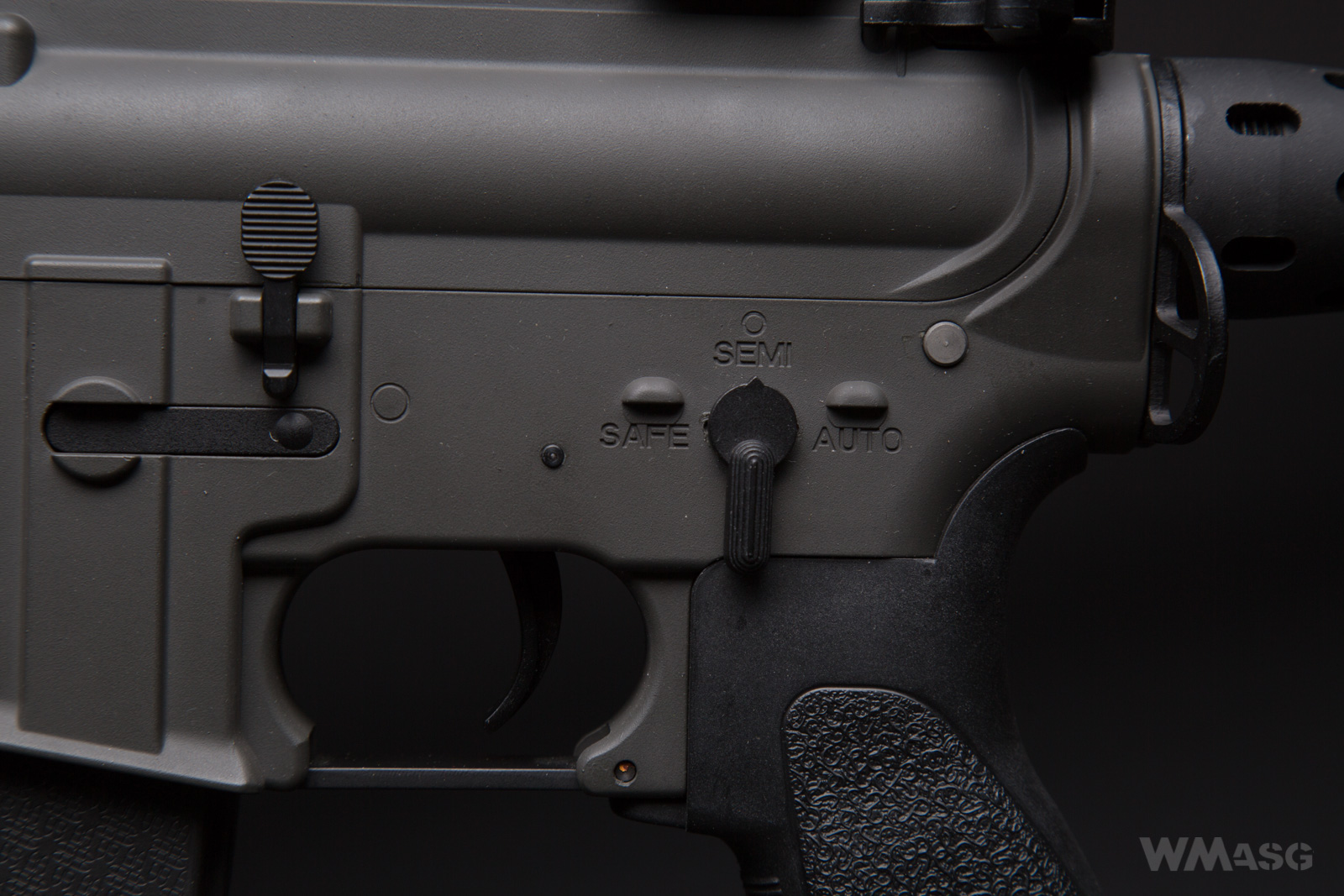

Na premierę serii Edge oczekiwałem z niecierpliwością. Byłem ciekaw na ile zapewnienia producenta o "nowej jakości" znajdą potwierdzenie w faktach. Dzisiaj, gdy bardzo dokładnie obejrzałem replikę powiem tak: faktycznie jest bardzo dobrze. Wizualnie, od strony spasowania elementów i dokładności montażu moim zdaniem w replikach "użytkowych" po prostu nie trzeba robić niczego więcej czy lepiej.

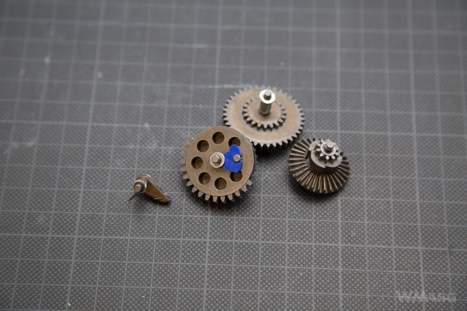

Mechanicznie seria Edge również dotrzymuje wcześniej składanych obietnic. Elementy gearboxa faktycznie są w większości wzmocnione i bardzo dobrej jakości. Pozwalają przypuszczać, że replika będzie pracować bezawaryjnie. Gdybym był właścicielem repliki o takiej konfiguracji i brakowało mi prędkości wylotowej to nie obawiałbym się montażu sprężyny rzędu M130 bez wymiany innych elementów. Oczywiście replika ma mankamenty, które opisałem w tekście. Może nawet ma ich więcej, bo przecież coś mogło mi umknąć. Jednak z tymi, które znalazłem da się żyć .
