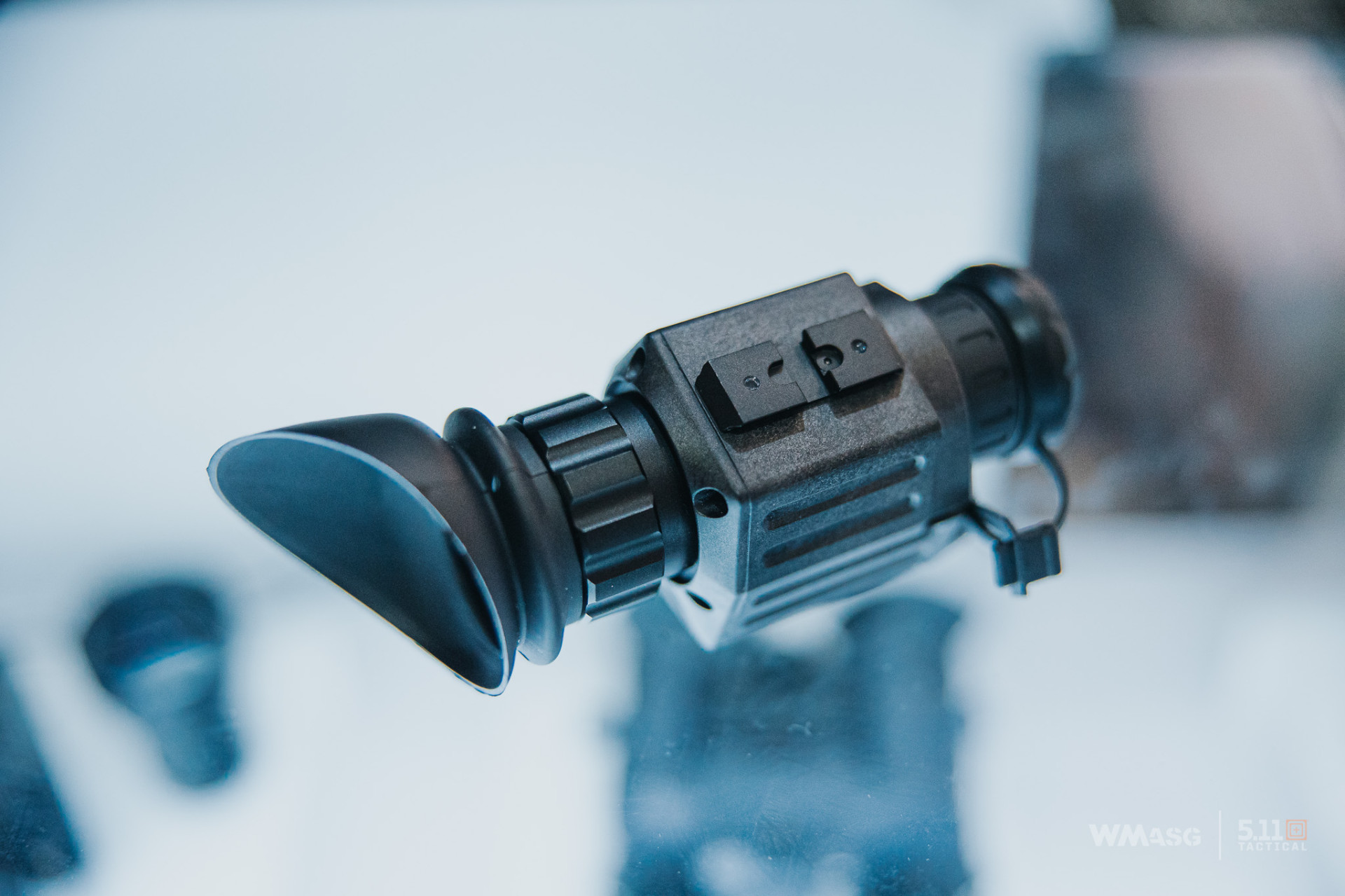

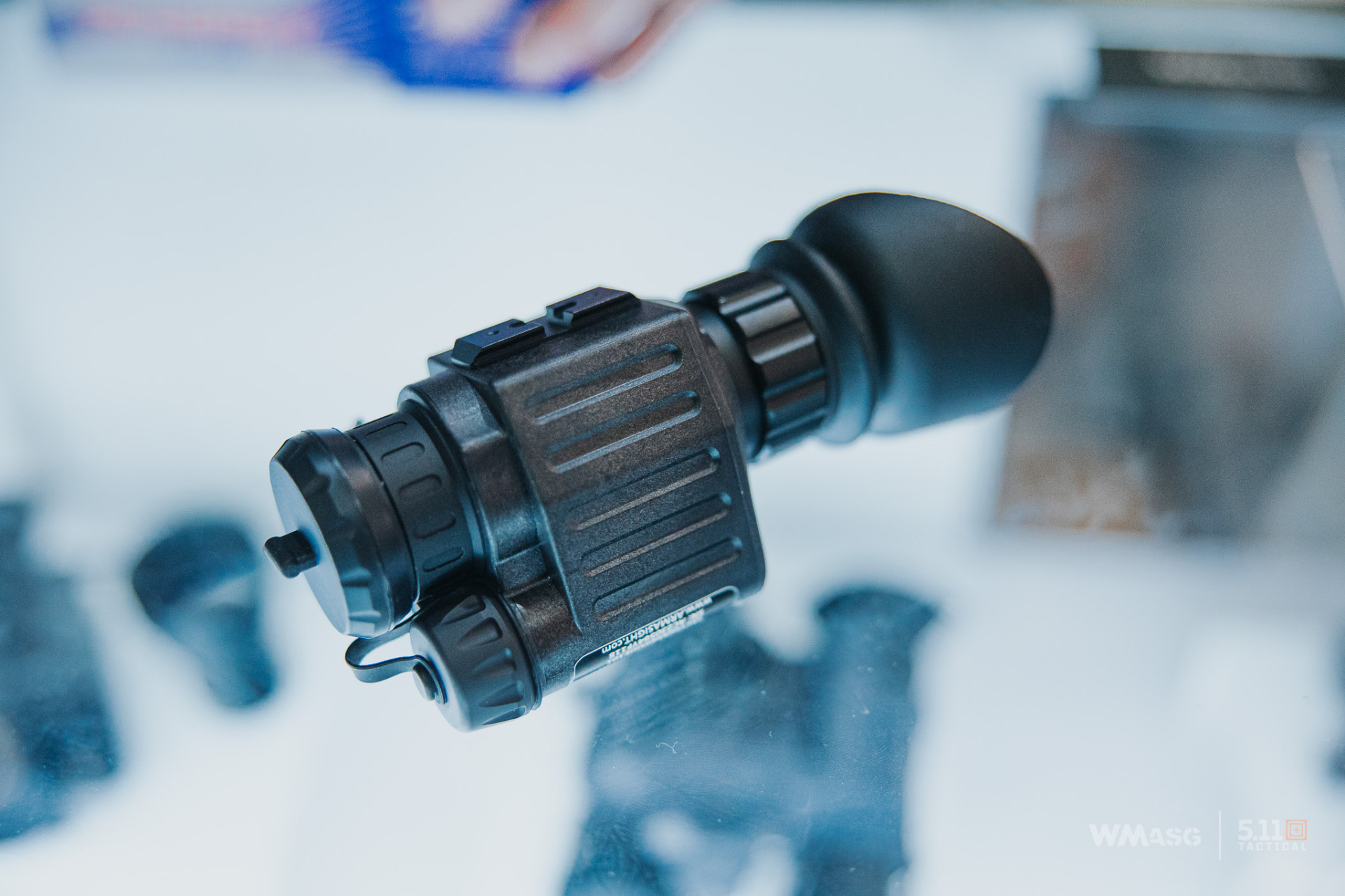

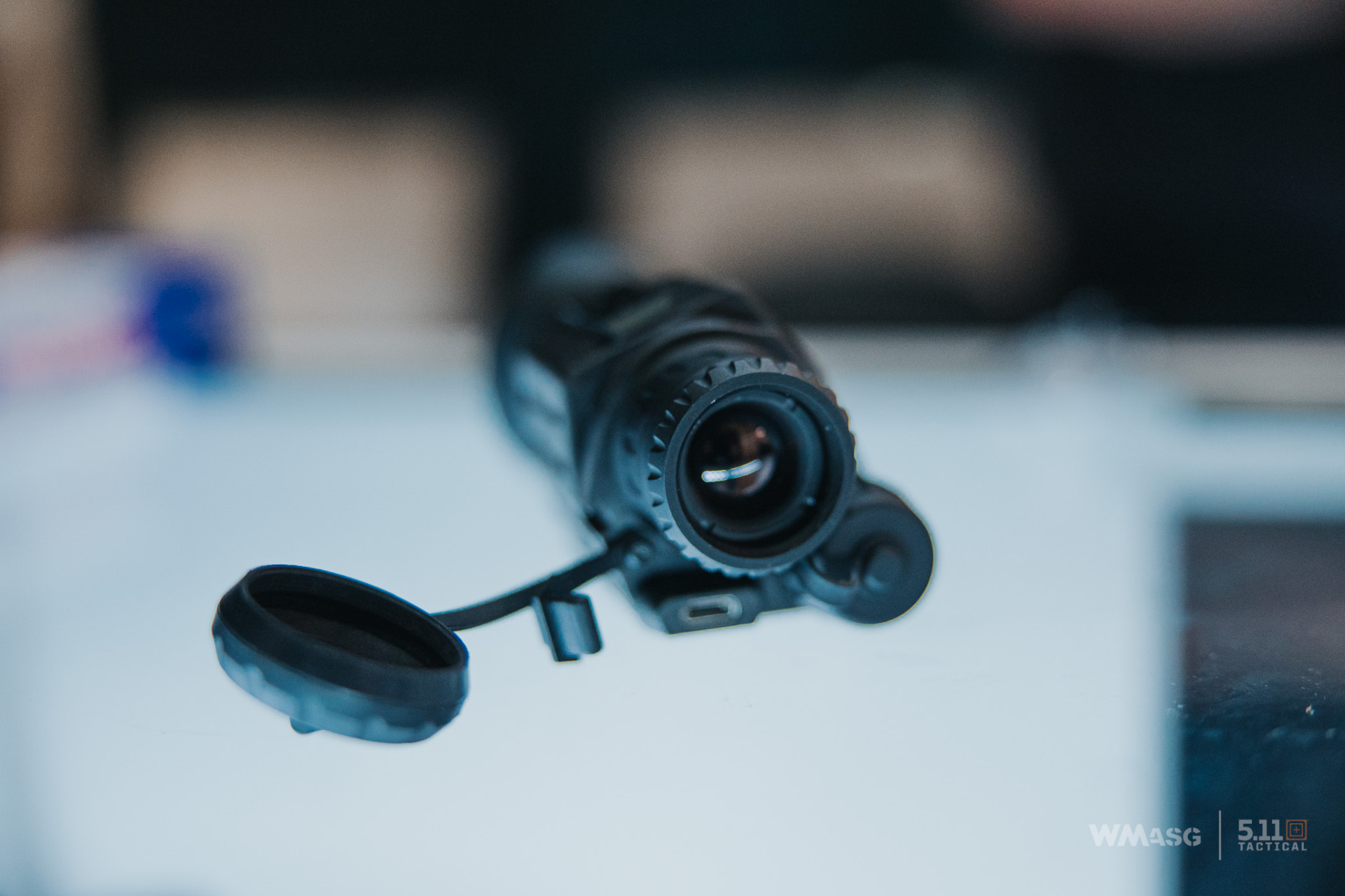

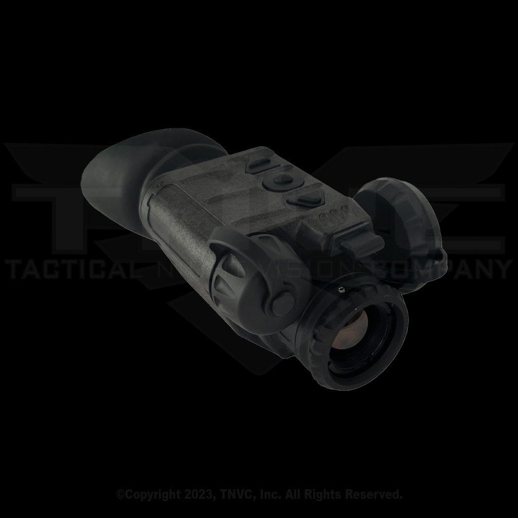

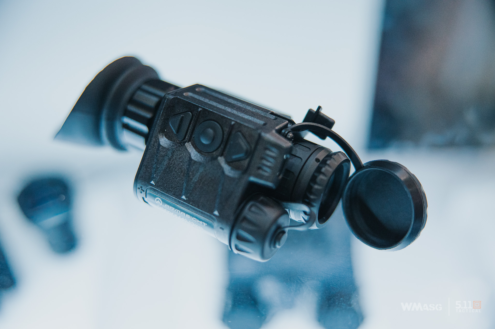

W trakcie trwania targów SHOT Show 2024 istniała możliwość zapoznania się z jednymi z najnowszych produktów rozpoznawalnej firmy Armasight: niewielkimi monokularami termowizyjnymi Sidekick 640 oraz 320, przystosowanymi do montażu na hełmie, które w ofercie sklepów w USA zagościły pod koniec minionego roku.

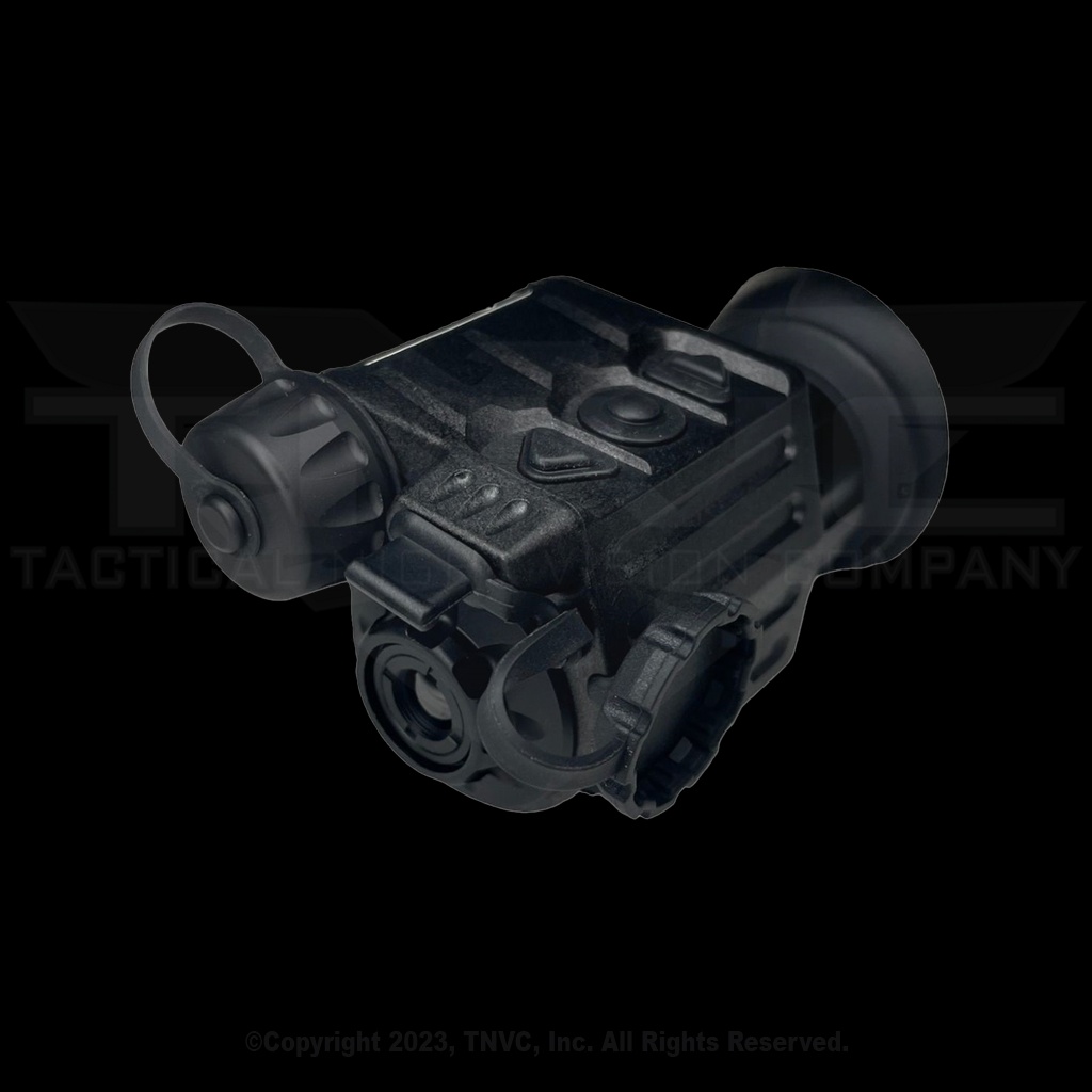

Droższy model, Sidekick 640, korzysta z czujnika termicznego ArmaCORE™ 640×480 px @ 12 µm (NETD <40 mK). Dla zapewnienia właściwego komfortu obserwacji, obraz wyświetlany jest z częstotliwością 60 Hz na ekranie OLED o rozdzielczości 1024x768 pikseli. Odległość źrenicy wyjściowej (eye relief) wynosi 15 mm. Produkt wyposażony jest w optykę 19 mm F/1.0, co w zastosowanej konfiguracji przekłada się na bazowe przybliżenie optyczne 1x (z możliwością skorzystania z czterokrotnego zoomu cyfrowego) i szerokie pole widzenia sięgające 24,16°×17,37°.
Producent szczegółowo opisał możliwości detekcji, rozpoznania oraz identyfikacji celu wielkości sylwetki człowieka podczas prowadzenia obserwacji, które określono kolejno na 709, 177 oraz 111 metrów.

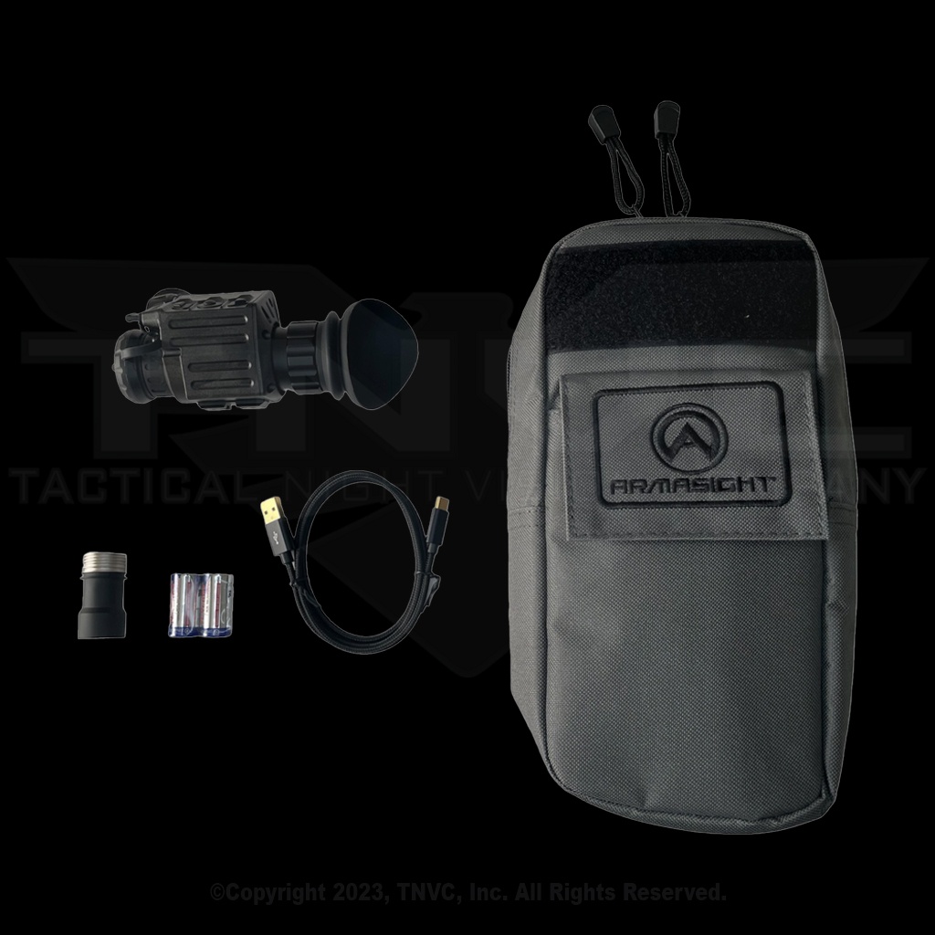

Za zasilanie urządzenia odpowiada 1x CR123A (czas pracy 1,5 h), jednak w komplecie znaleźć można przedłużkę umożliwiającą użycie dwóch baterii (wydłużając czas pracy nawet do 5,5 h) lub pojedynczego ogniwa typu 16650. Zastosowano tutaj także port USB-C kompatybilny z zewnętrznymi źródłami zasilania.
Wśród dodatkowych funkcji monokularu znaleźć można rejestrator filmów i zdjęć, a pamięć wewnętrzna pozwala na zapisanie do 4 godzin materiału. Termowizor jest także przystosowany do współpracy z zamontowanym na drugim oku urządzeniem noktowizyjnym typu PVS-14, co umożliwia rekomendowana przez producenta szyna Rayvn Rail od The Rayvn Group LLC.

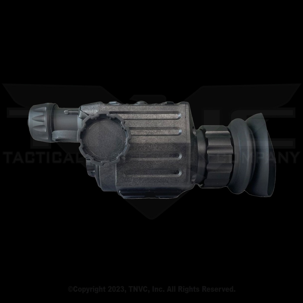

Sidekick 640 ma wymiary 145x50x65 mm i waży zaledwie 242 gram. Urządzenie zostało zabezpieczone przed niekorzystnym działaniem pyłu i wody w klasie IP67 i objęte jest trzyletnią gwarancją producenta.

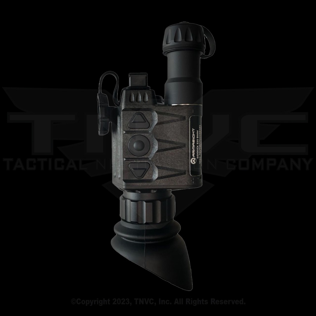

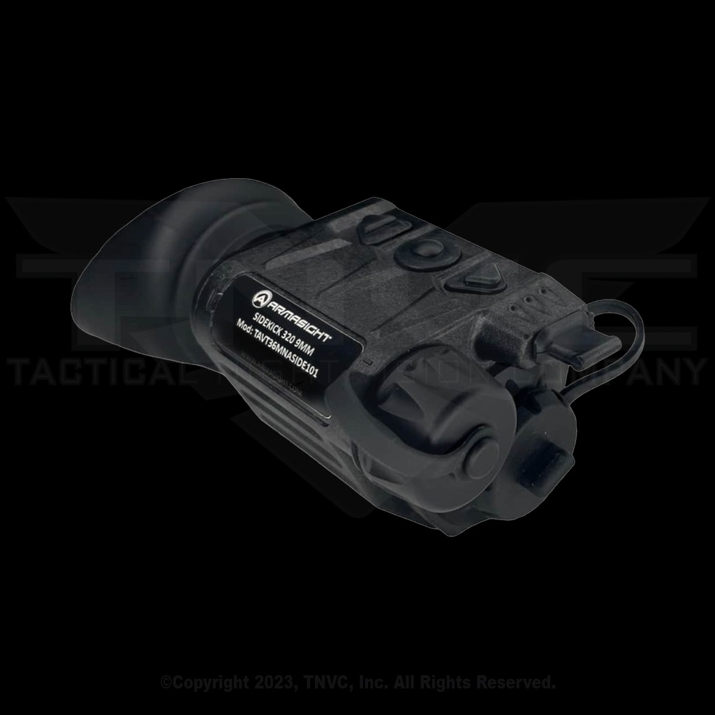

Ulokowany niżej model Armasight Sidekick 320 zachowuje większość cech droższego odpowiednika, jednak zastosowano w nim sensor o rozdzielczości 320x240 px oraz mniejszą optykę (9,1 mm F/1.0) w celu zachowania bazowego przybliżenia optycznego 1x. Z tej przyczyny urządzenie jest też nieco lżejsze (208 g).
Pole widzenia jest zbliżone (24,18°×18,13°), a zasięgi DRI (cel wielkości sylwetki człowieka) wynoszą kolejno 331, 85 oraz 53 metry.
Armasight Sidekick 640 to wydatek blisko 3 000 USD, podczas gdy model Sidekick 320 kosztuje niespełna 2 000 USD. Oba produkty podlegają jednak regulacjom ITAR.
