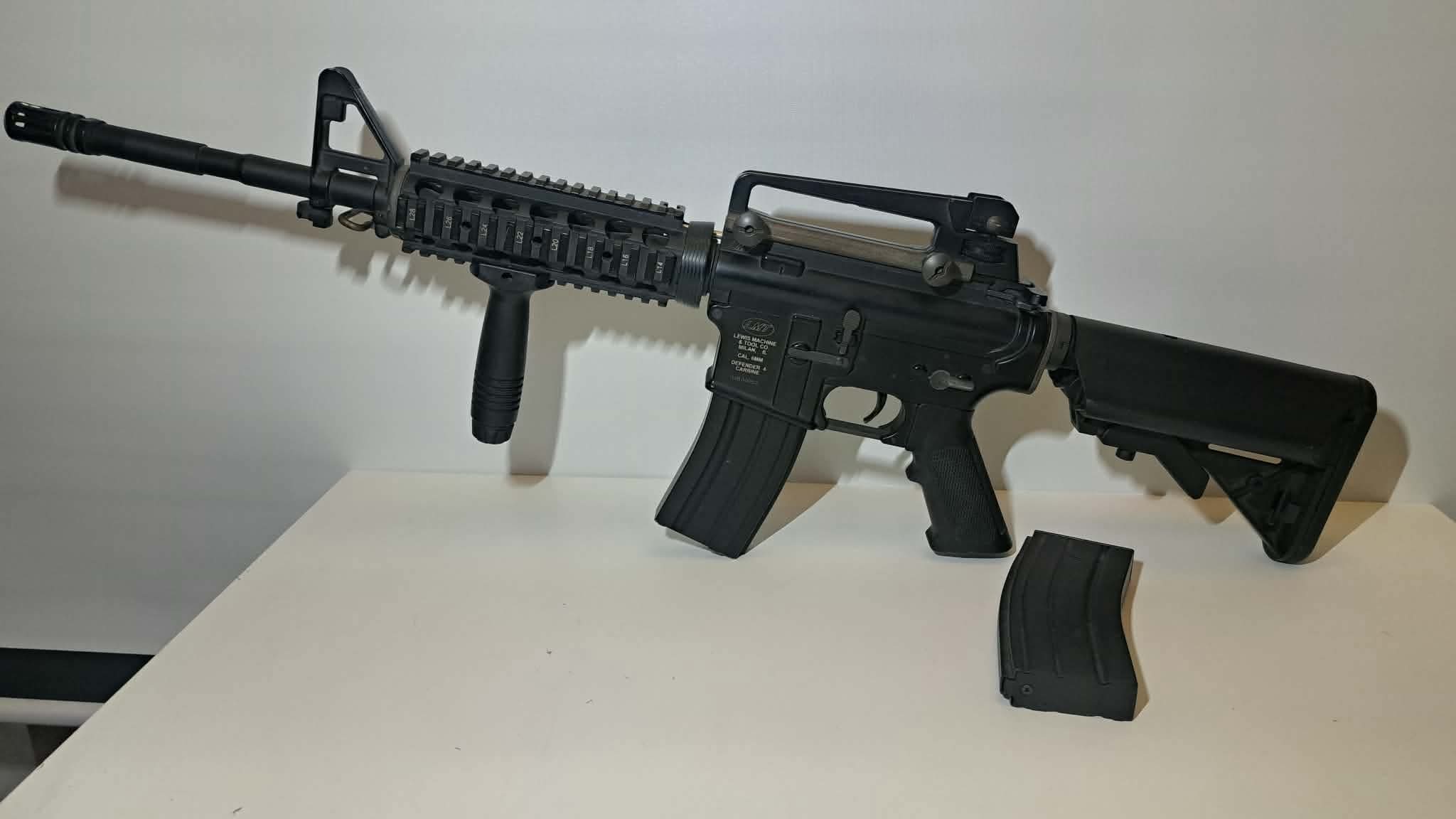

M4A1 LMT DEFENDER 500fps ultimate G&P tuning
Oferta dodana: 05-02-2026
Ważne do 28-02-2026
Lokalizacja Częstochowa, Polska,
Stan Używany

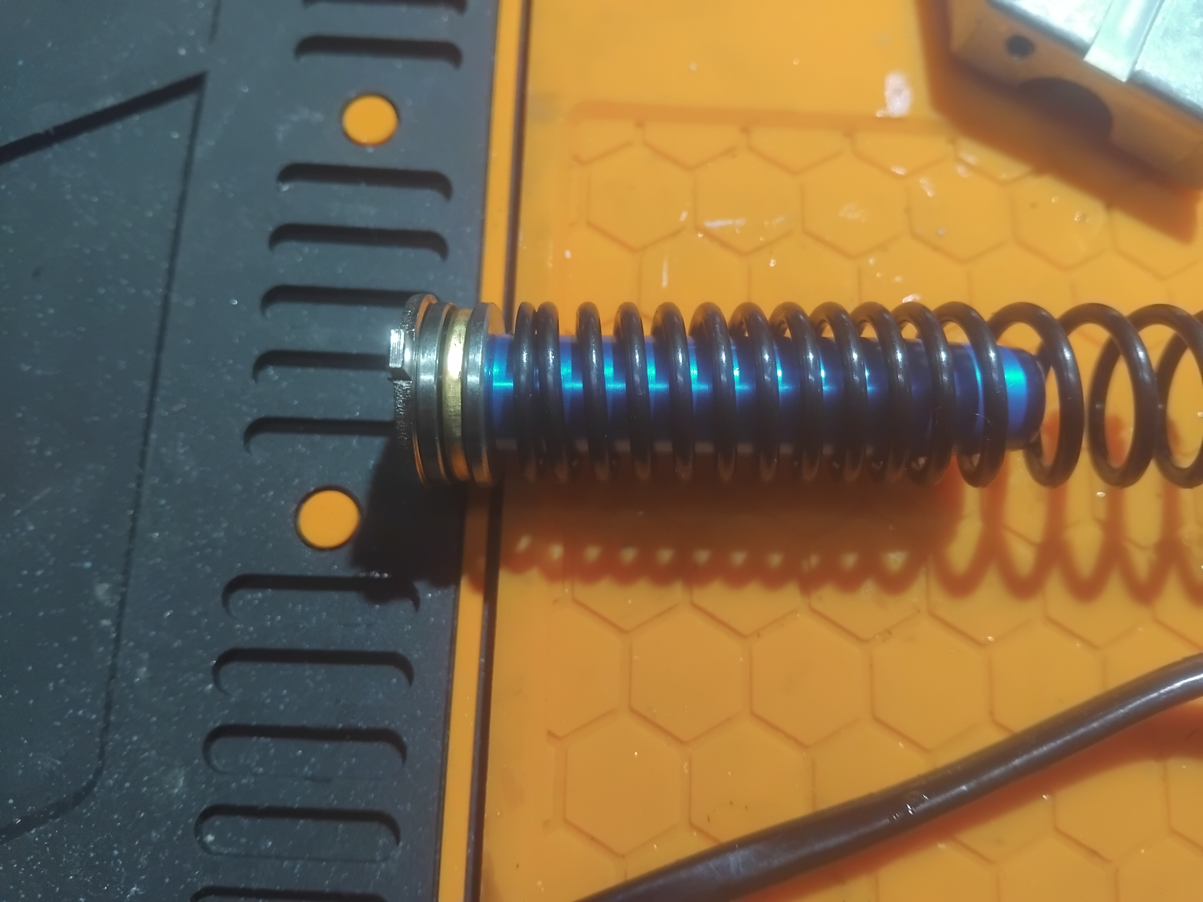

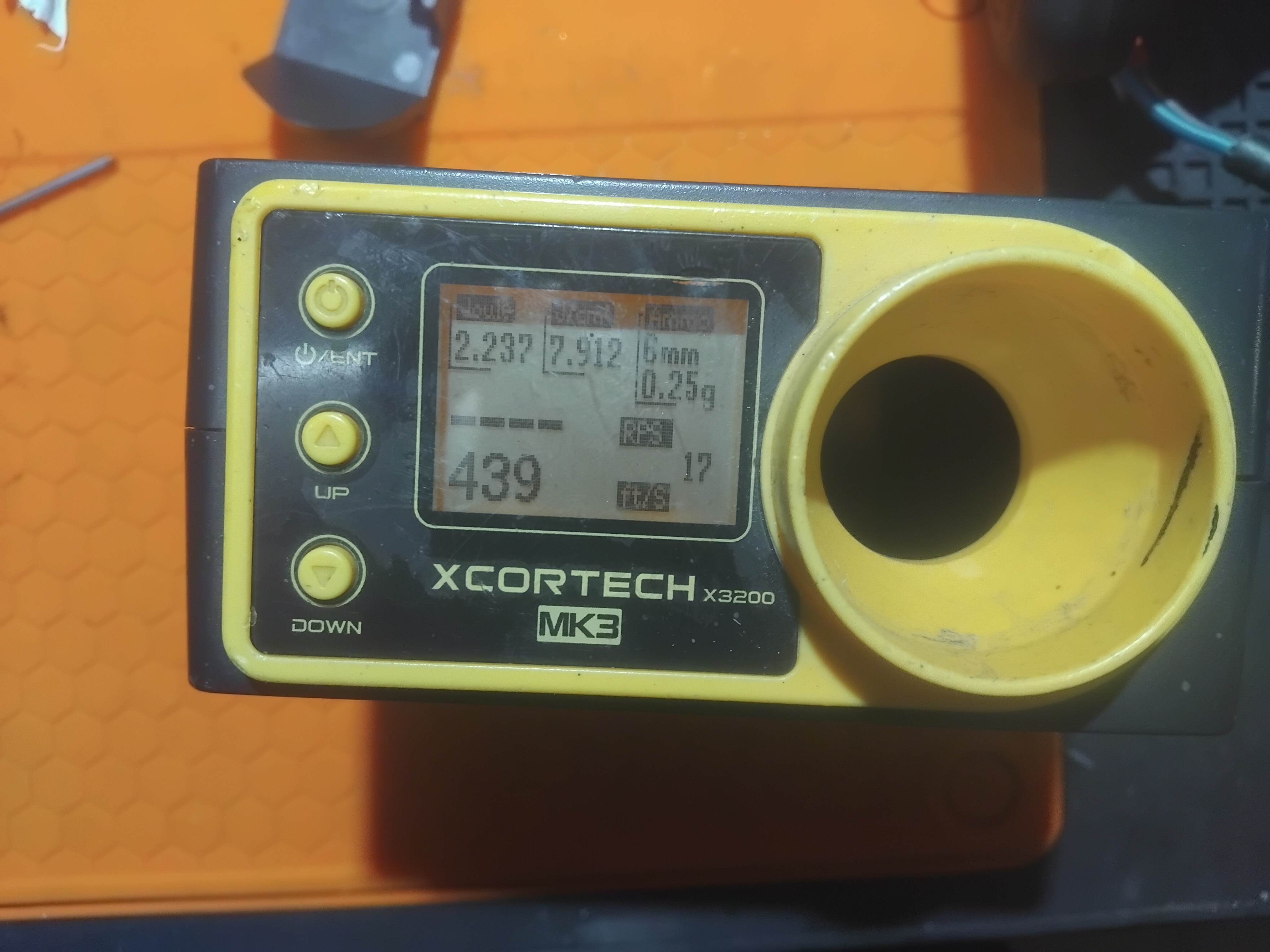

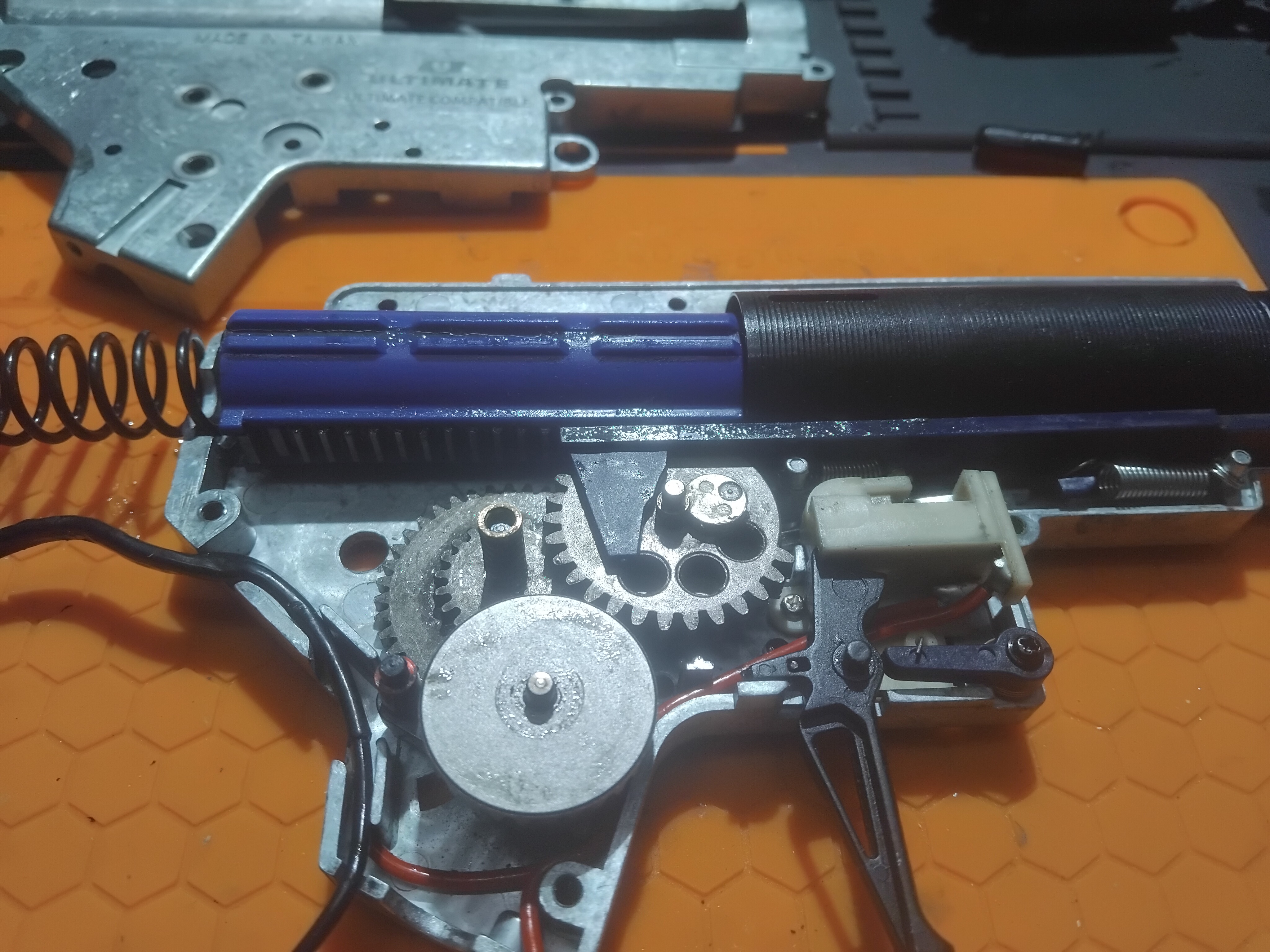

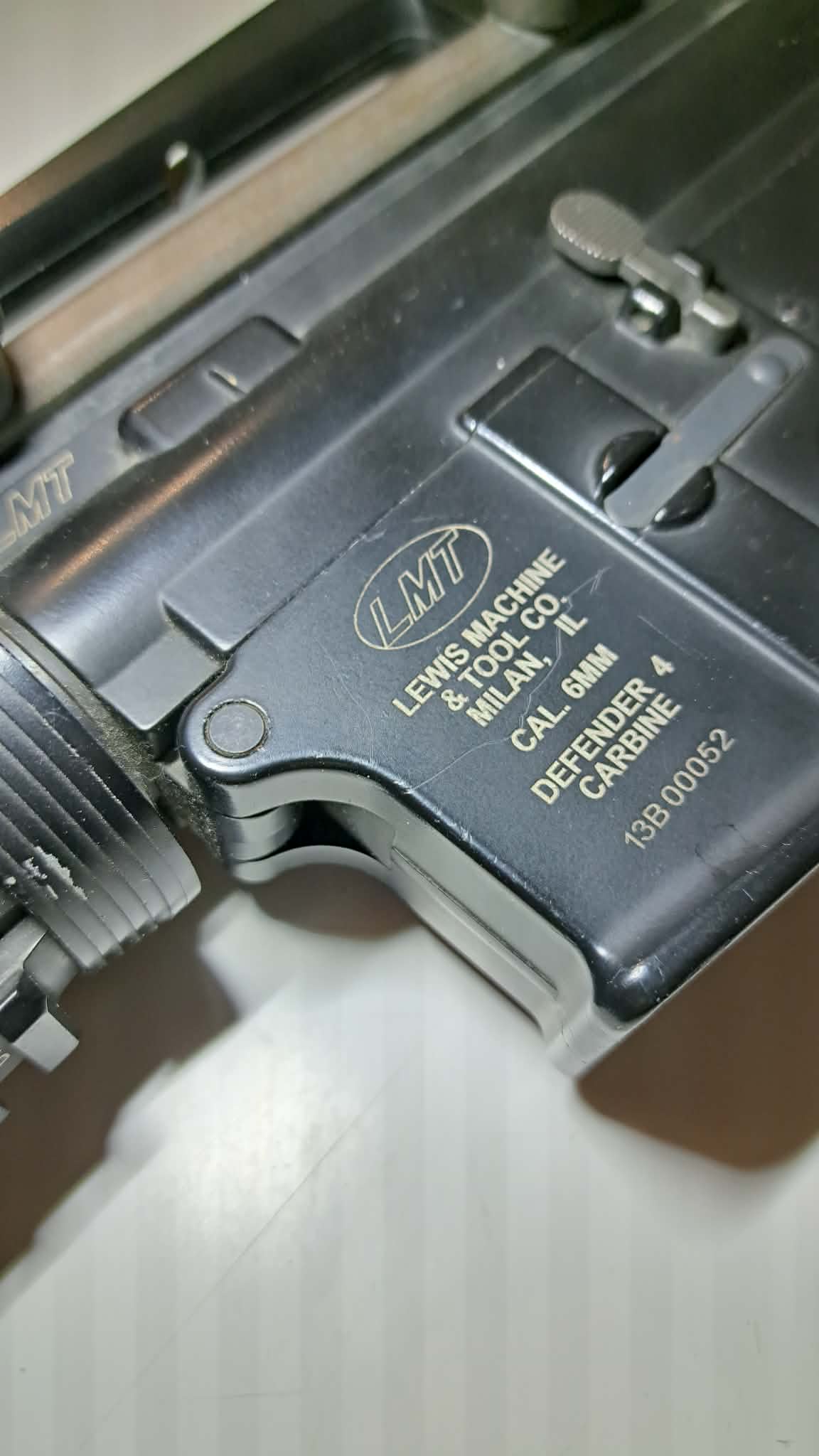

M4A1 LMT DEFENDER G&P, osiowa i pancerna emka Szkielet wzmocniony Ultimate, Łożyska 7mm ślizgowe Prometheus Cylinder typ 2 Lonex Głowica cylindra Lonex + sorbo Epeesa 60⁰ 4,2mm Tłok shsa 14 stalowych zębów Głowica tłoka SYSTEMA AERO DYSZA 21.2mm Guarder POM Zębatki AIMTOP 16:1 stalowe Precka 6.03mm 370mm Krytac Gumka hop up Czarny G&G wraz z dystanserem Komora rotacyjna Specna Edge Spreżyna SP130 E&L Aluminiowa łożyskowana prowadnica sprężyny SHs Silnik hi-torque na magnesach neodymowych Zmieniony wczoraj spust na prosty Novritscha całość generuje 2.2-2.3j (około 495 fps) na kulkach 0.25g zasięg (zmieżony na kulkach 0.36g) około 75m ale celnie około 70m. Plus minus 1m. W zależności od temp zewnętrznej. Waga: 1300 gram Możliwa wysyłka jak i odbiór osobisty. Ps. Na lufie specny/zci 6.02 509/510mm i zmianie cylindra na typ0 plujka generuje 535-540fp. Na 6.01 PDI Raven 509 generuje około 543-545fps. Na edgi 5.98 generuje 557-560fps Jeśli dorzucimy system bore-up moc zwiększy się średnio o 10-12% realistycznie. Możliwy odbiór osobisty
