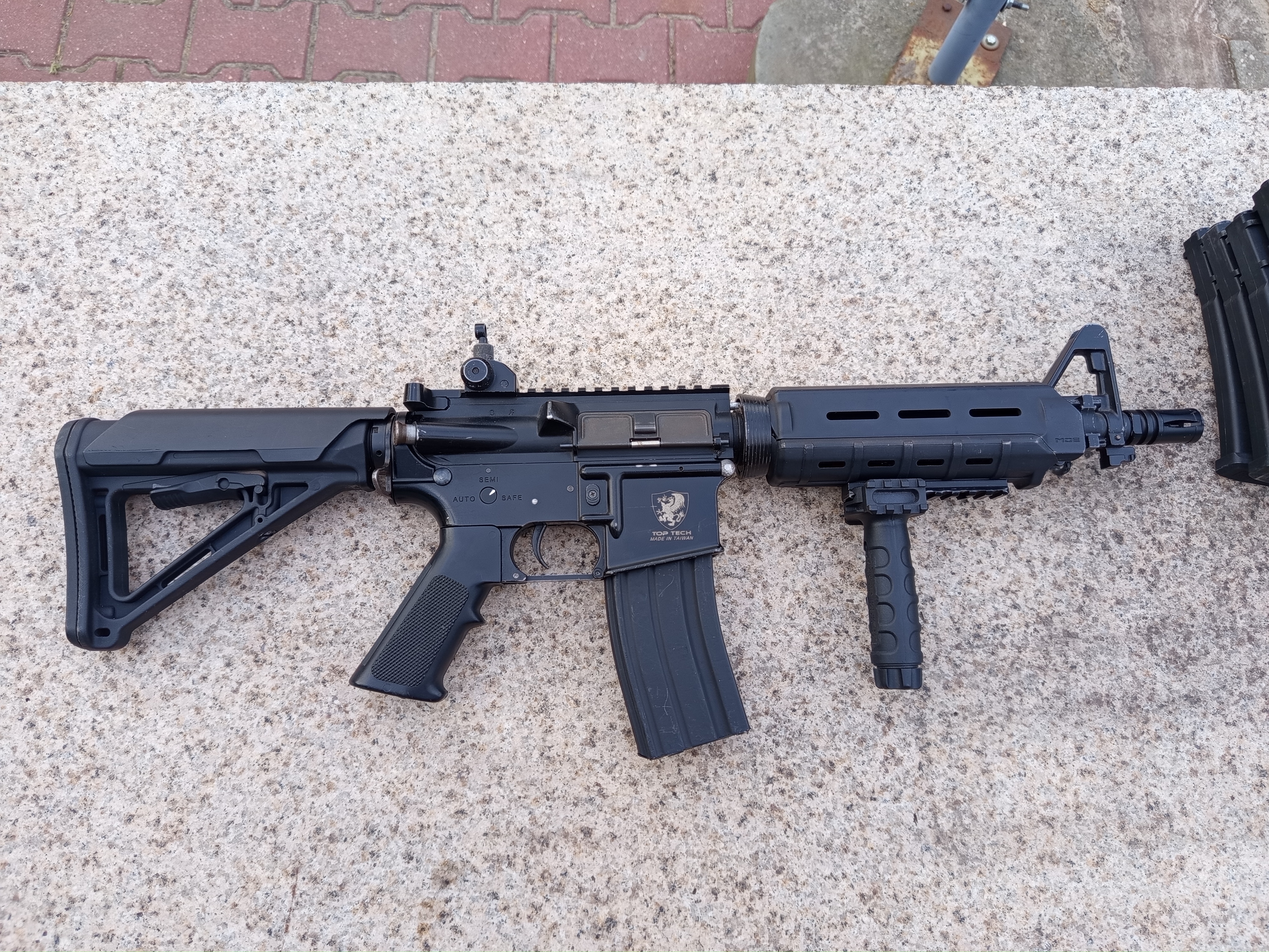

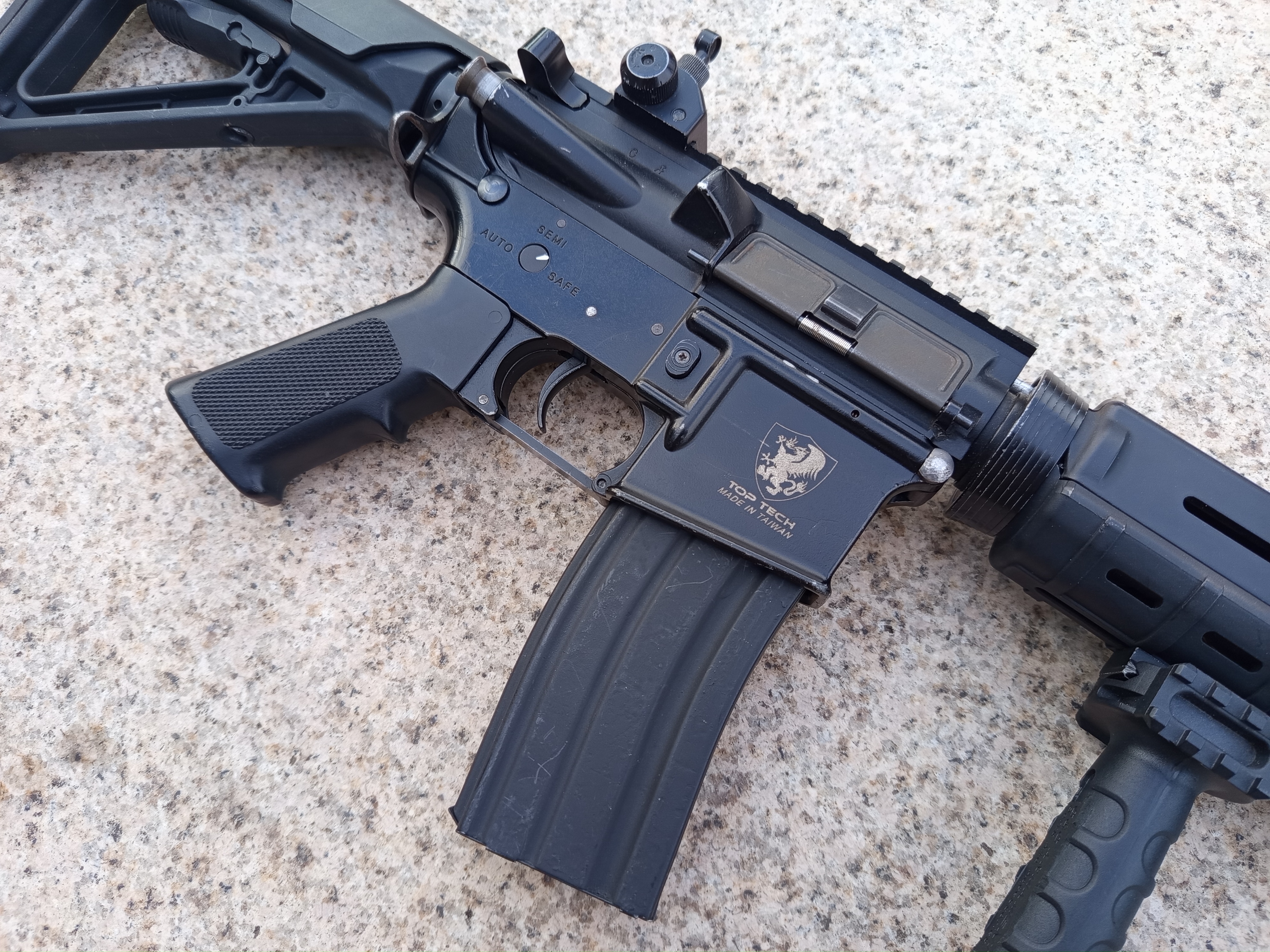

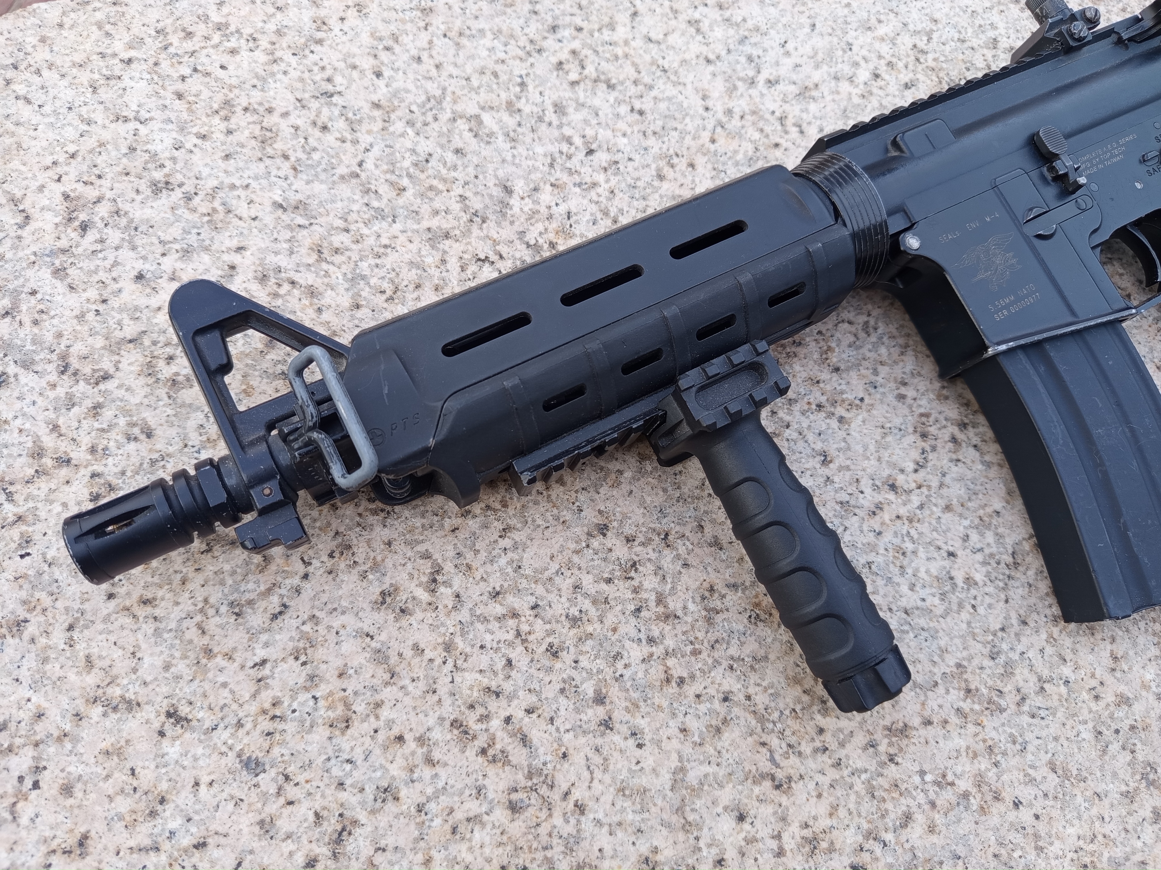

M4 G&G TopTech AR15 po tuningu

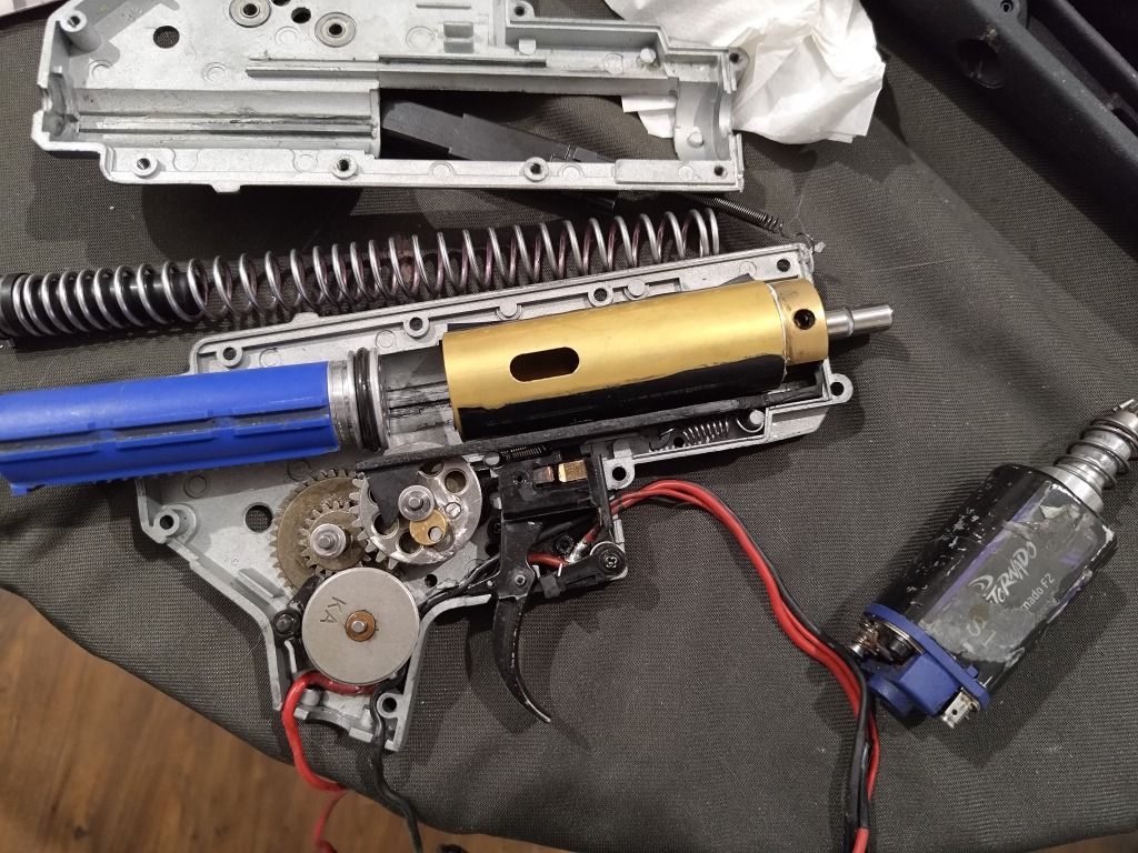

Modyfikacje: Szkielet gb G&G G2 Wzmocnienie szkieletu AirsoftPro Mblock Okładziny przednie Magpul (chyba kopia, chociaż ma jakieś oznaczenia PTS i MOE) Kolba Magpul CTR (pewnie kopia) z niską nakładką Mosfet Gate X-ASR Okablowanie niskooporowe (poprowadzone do frontu repliki) + wtyczki zrobione na T-deans Silnik custom (baza neodym Tornado F2 + zwoje KWA High Torque - wysoki moment obrotowy przy zachowaniu dobrej szybkostrzelności) Łożyska kulkowe chyba 8 mm G&G (wklejone na niebieski klej anaerobowy) Zębatki stalowe King Arms 18:1 (spodkładkowane, z opóźniaczem popychacza, nasmarowane), shortstroke 7 zębów (tłok pracuje teraz tylko w zakresie pozwalającym na osiągnięcie ratio ~1,5, dzięki czemu reakcja na spust i szybkostrzelność są z innej bajki) Antireversal stock Sprężyna Madbull M140 (dla skompensowania krótszego zakresu pracy tłoka) Prowadnica sprężyny metal, łożyskowana G&G Cylinder typ chyba 2 (wypolerowany, nasmarowany) Mosiężna głowica cylindra stock G&G (dodatkowo uszczelniona taśmą teflonową, nasmarowana pod dyszą) Tłok niebieski chyba SHS, pełna stalowa szczęka (z korektą AoE, nasmarowane prowadnice) Aluminiowa głowica tłoka, wentylowana, łożyskowana, chyba Protech (z podkładkami AoE) Dysza aluminiowa, uszczelniona (oring), regulowana, chyba Airsoft Engineering (dodatkowe zabiegi stabilizujące dyszę, nie giba się na prowadnicy) Popychacz dyszy G&G (nasmarowane prowadnice), idealnie docięty do skróconego cyklu pracy Lufa stock 280 mm Komora hop-up Aluminiowa AirsoftPro Gumka hopa Maple Leaf Diamond 60 Dystanser Omega Maple Leaf Replika bije ~1,13 J na kulkach 0,25 g. Wszystkie części dobrane i poskładane tak, żeby zminimalizować ryzyko awarii i osiągnąć bardzo dobrą reakcję na spust i rof. W zestawie: Replika (zgodnie z powyższym opisem) Magazynek długi hicap 4 magazynki mid-cap chyba 140 kulek (nie pamiętam firmy) + 5 magazynków mid-cap chyba 120 kulek Specna
