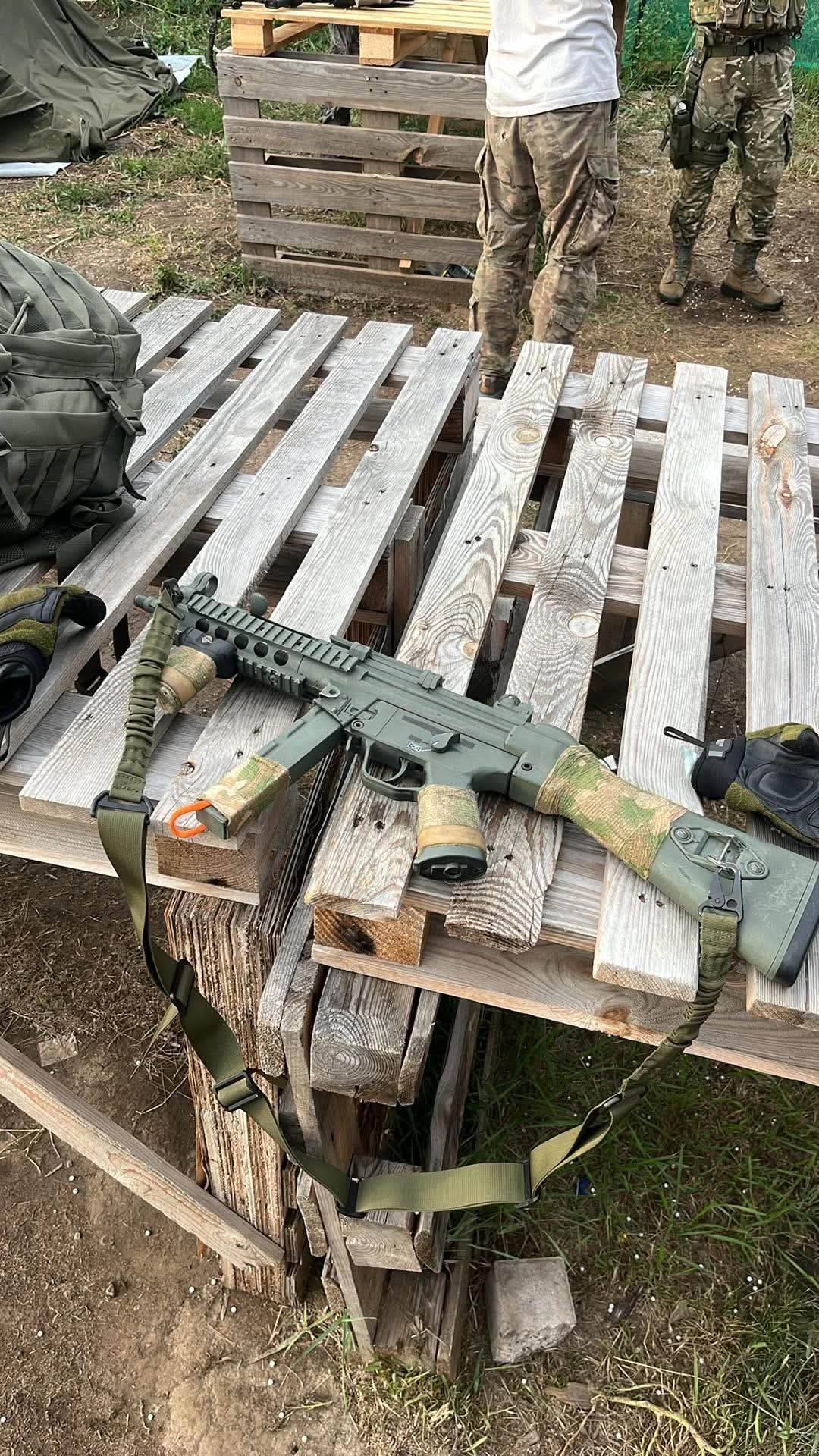

Uszkodzona! CYMA MP5 CM.041B Blue edition
Nie jestem pierwszym właścicielem - otrzymałem sprzęt z drugiej ręki, z niekompletną komorą hop-up. Replika z Gb v2, ma klasyczną kostkę stykową, NIE posiada szybkiej wymiany sprężyny. W moich rękach przeszła: -wymianę uszkodzonej komory na nową stock, -montaż nowego hopka, -wymianę dyszy, -pełną wymianę okablowania, -wymianę O-ringa, -montaż mosfetu GATE X-ASR, -wymianę przepalonej kostki stykowej na inną od tego modelu, -naprawę ułamanego elementu GB przy przerywaczu, -podkładkowanie. Używana na baterii 11,1 V LiPo. Po wielokrotnym serwisowaniu wciąż: 1. Zalicza wahania mocy- na świeżo działa z ciągłą mocą 0,5J na kulkach 0,25 (przy dobrym zasięgu!) po czym zalicza długotrwałe skoki do 1,4J, 2. Zacina się przy ogniu pojedynczym - po kilku strzałach trzeba co jakiś czas odpychać palcem mechanizm do pierwotnej pozycji, 3. Po długim używaniu na single, przy zabezpieczaniu i odbezpieczaniu czuć „skok” silnika w uchwycie, w tym momencie po odbezpieczeniu potrafi sama wypalić. Być może sprzęt da się ale nie mam już ochoty na kolejne miesiące serwisowania w ciemno. W pakiecie 5 mid-capów (dwa łukowe i trzy proste) oraz wszelkie drobne części które mi pozostały.
