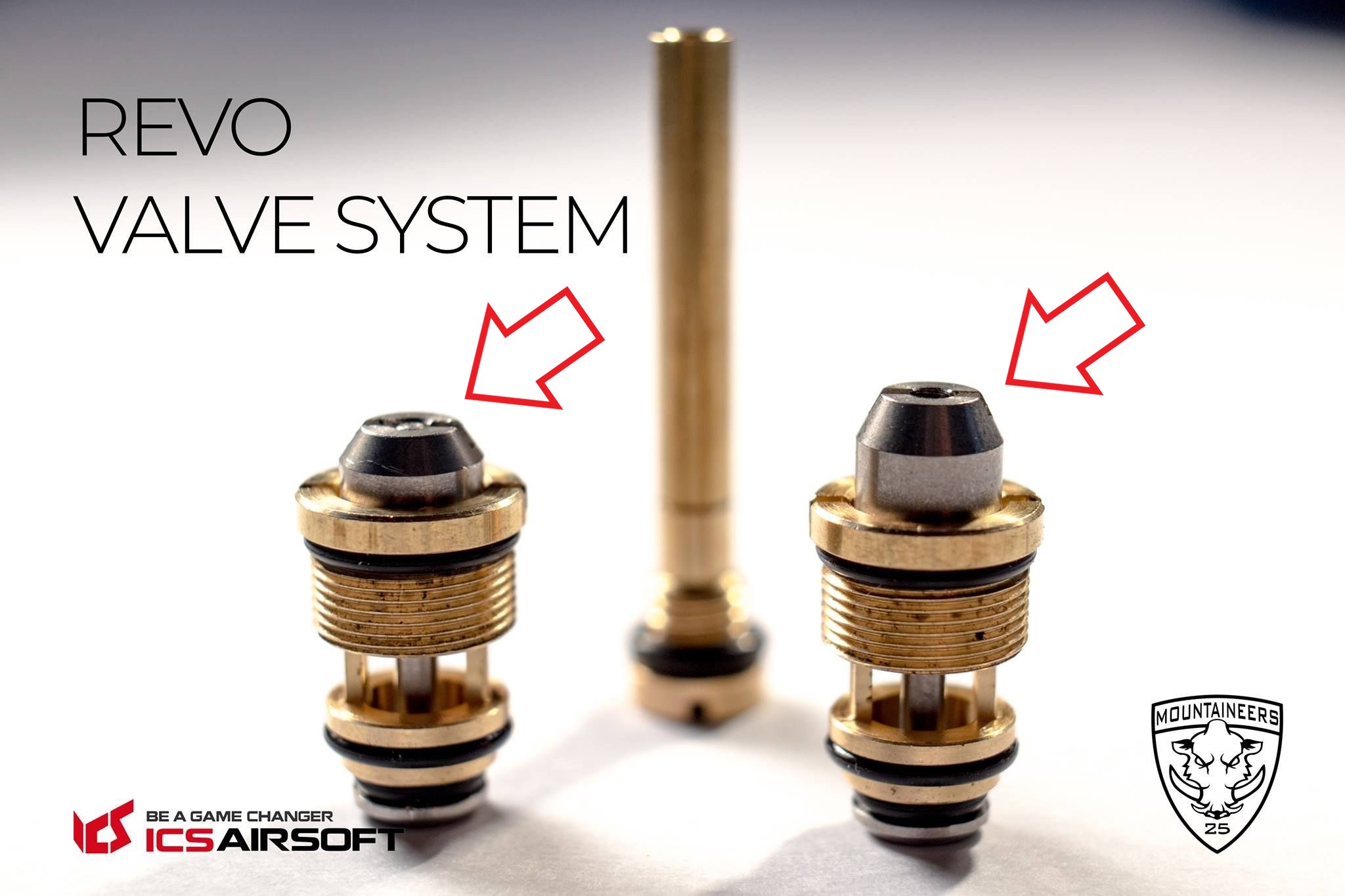

Na serię zaworów REVO składają się obecnie trzy produkty - dolny zawór magazynka (do napełniania) oraz różniące się długością (czyli przeznaczeniem do konkretnych replik) regulowane zawory główne.

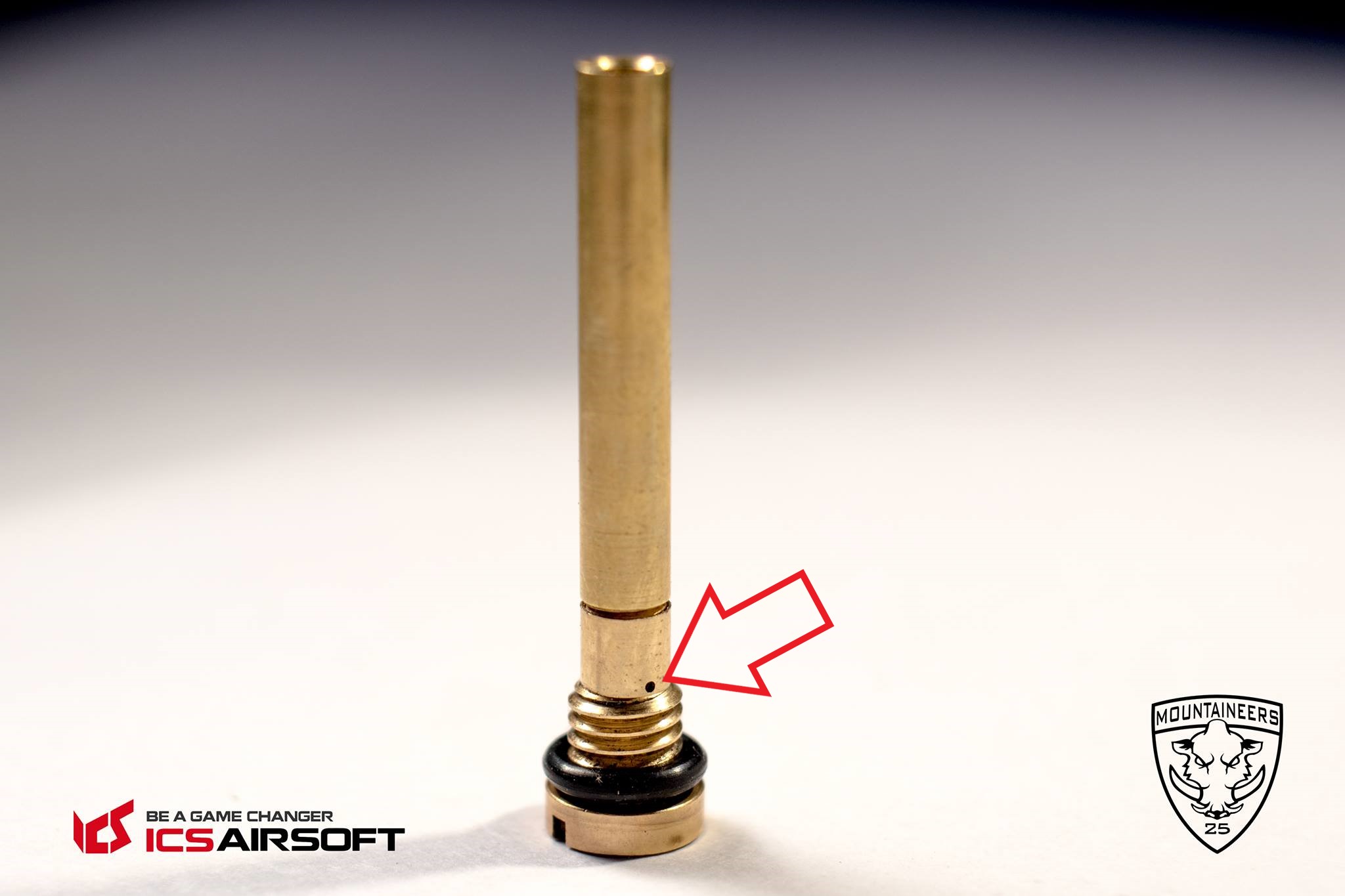

Zawór do napełniania
Poza nieco zwiększoną długością innowację stanowi wskazany strzałką dodatkowy otwór w znajdującej się wewnątrz magazynka części zaworu. Jest to element czegoś na kształt "zaworu bezpieczeństwa" - napełniamy magazynek tak długo, aż wyraźnie "psiknie" nadmiarem gazu. Znaczy to, że ciśnienie wewnątrz magazynka osiągnęło optymalną (według ICS) wartość. Korzyść dla użytkownika? Ładujemy zawsze tę samą ilość gazu, czyli replika strzela w powtarzalny i przewidywalny sposób. Ciśnienie w magazynku dzięki zastosowaniu tego rozwiązania jest podobno wyższe o około 30%, co pozwala oddać na przykład więcej strzałów. Ponadto łatwiej zorientować się, że w butli z której ładujemy magazynki gaz się powoli kończy.
Zawór główny
Jak widać - występuje w dwóch rozmiarach. Ten po lewej (krótszy) przeznaczony jest do replik produkcji ICS: XAE/XPD/XFG oraz Glocków 17 Tokyo Marui (i kompatybilnych). Dłuższy (z prawej) pasuje do PRS od ICS oraz HiCapa Marui (i podobnych).
Co do zasady działania nie ma tu rewolucji, ale są trzy innowacje.
Po pierwsze - odkręcany grzybek (strzałki) pozwala na zastosowanie opcjonalnego o-ringa, który w wysokich temperaturach (20-35 stopni) ogranicza zużycie gazu bez pogorszenia parametrów pracy repliki.
Po drugie - zamiast o-ringa (ale także jednocześnie z nim) można zastosować sprężynkę, która skraca czas otwarcia zaworu wpływając na wielkość dawki gazu.
Po trzecie wreszcie - mamy możliwość dodatkowego kalibrowania porcji gazu poprzez wkręcenie/wykręcenie grzybka (w zakresie około 1 mm).
