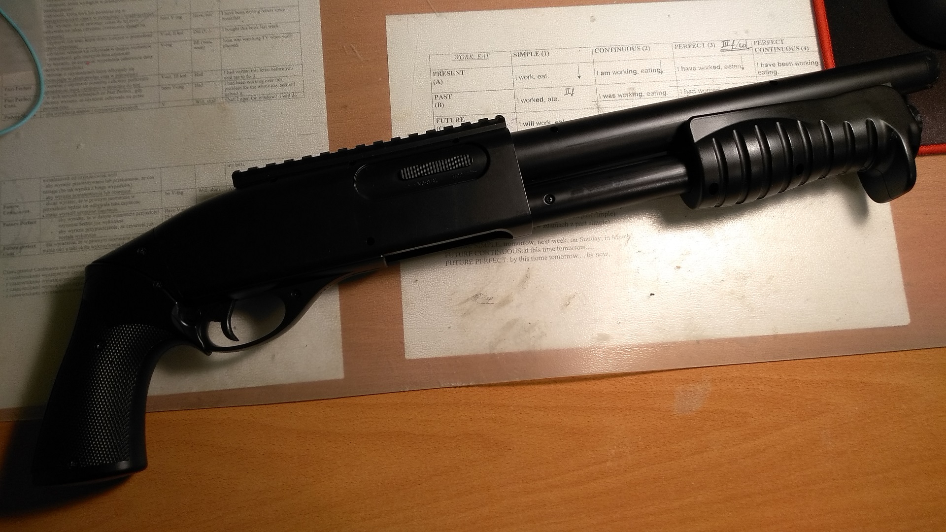

Replika strzelby Remington m870 w wersji breacher produkcji Double Eagle.  Cała wykonana z plastiku, jedyne metalowe elementy to sprężyna, piny  i znalowa listwa łącząca chwyt z tłokiem. Nawet spust plastikowy. Za nim znajduje się bezpiecznik przetykowy, spełniający swoją funkcję, posiadający całkiem dobry, wyczuwalny klik. Replika strzela jedną kulką na raz, posiada system hop up znany z np. AGM 003.

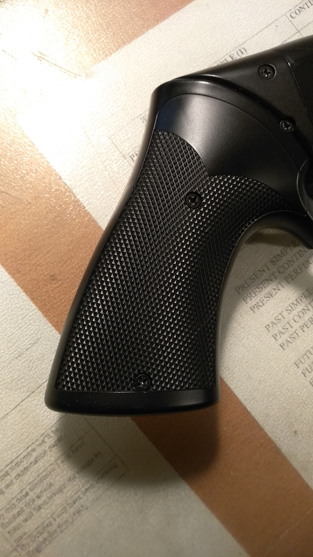

 Nie posiada kolby, jedynie chwyt pistoletowy o całkiem przyzwoitej fakturze.

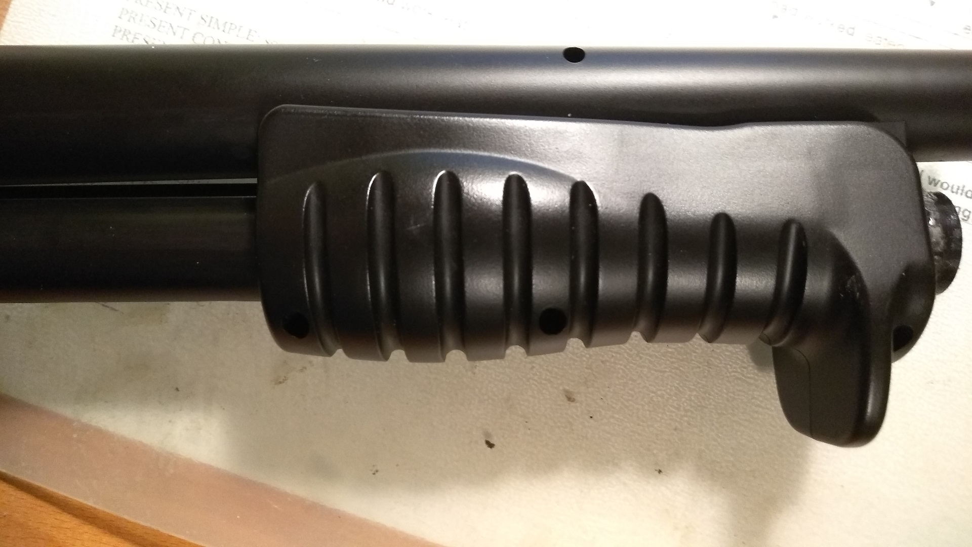

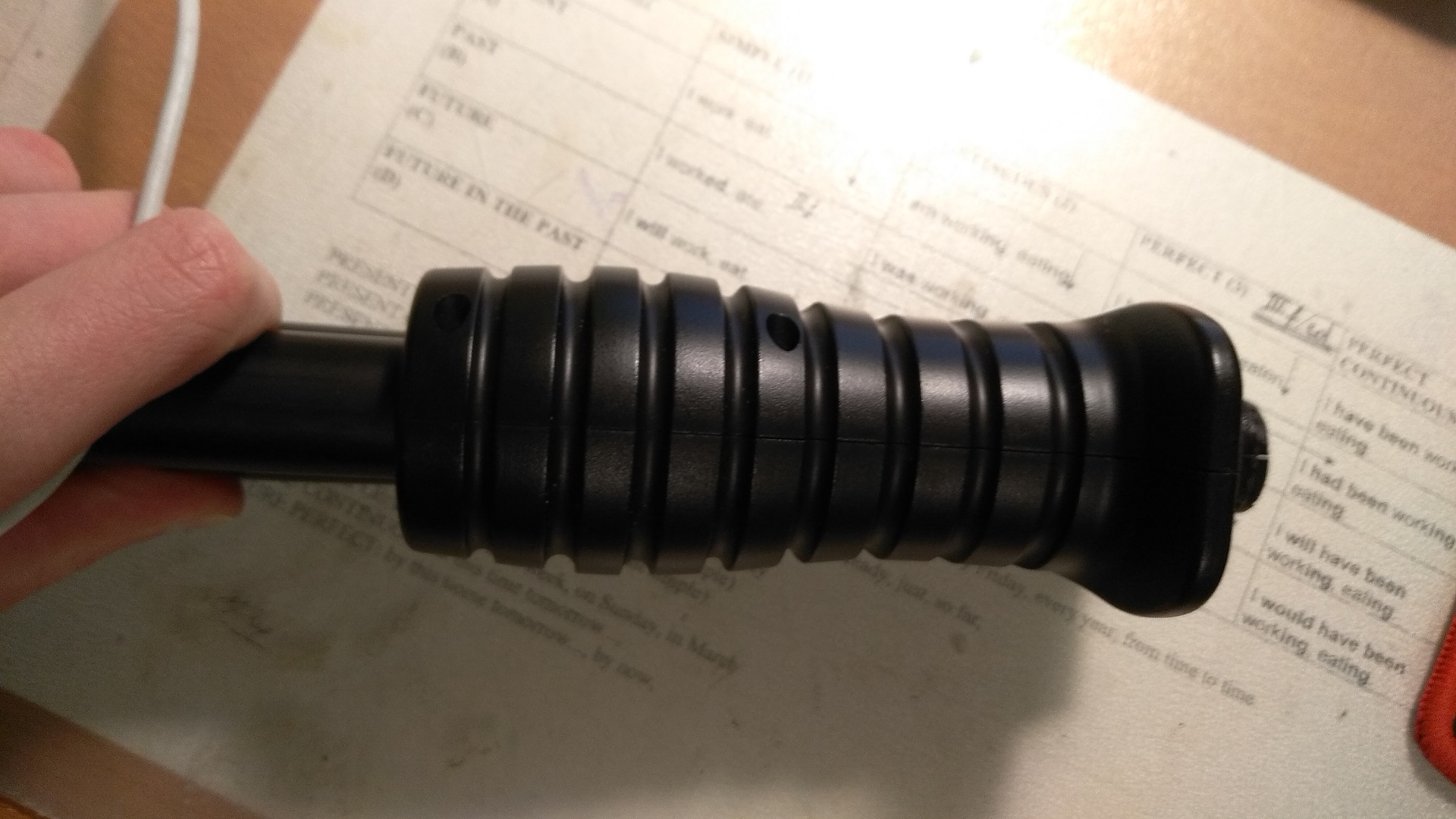

 Czółenko ma całkiem fajny kształt dzięki czemu lepiej można chwycić i może nie będzie się tak ślizgać (sugeruję wzmocnienie go poprzez wklejenie poprzeczek w górnej części, zapobiegnie to połamaniu przy ściskaniu dłonią).

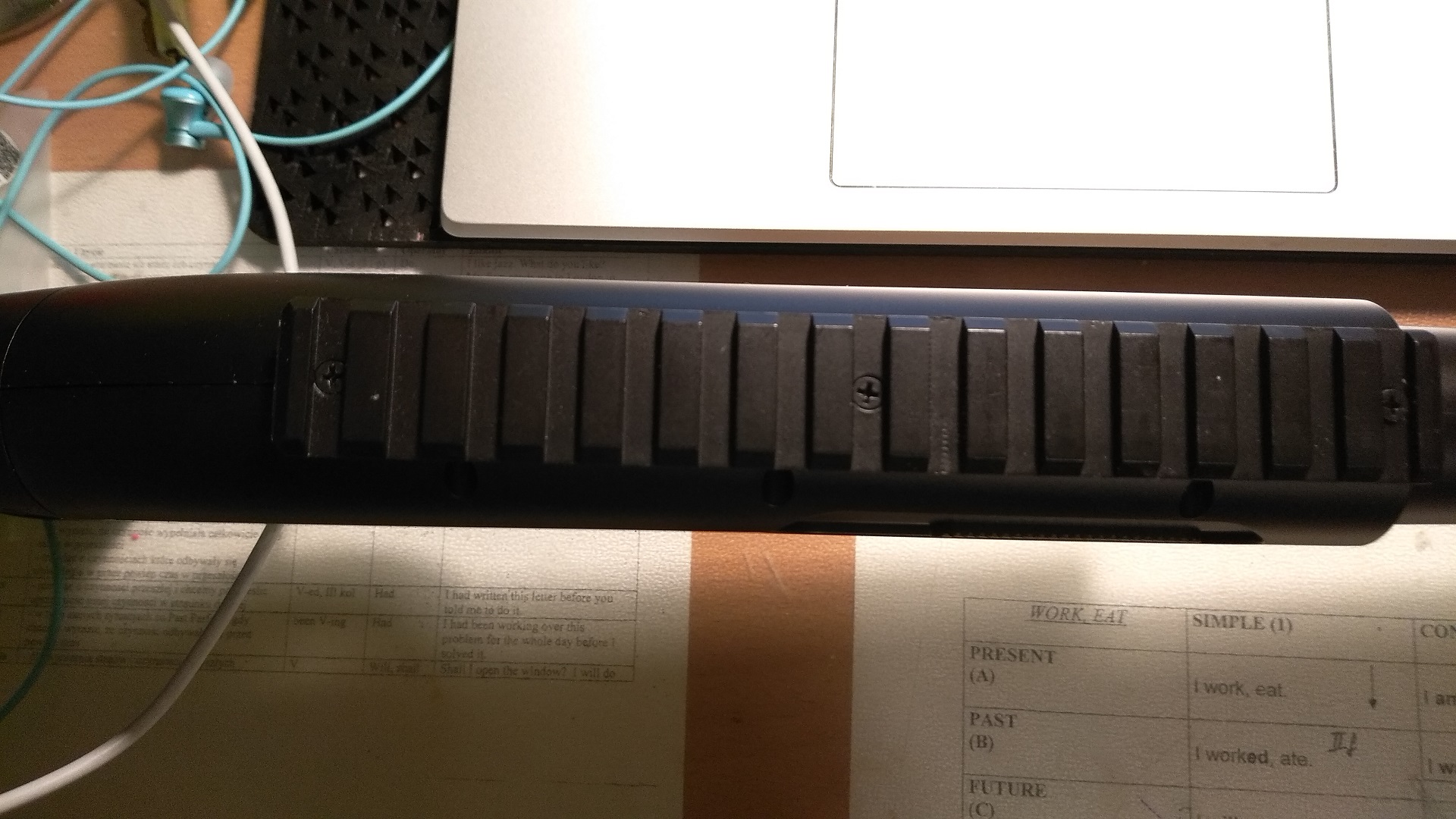

 Całkiem fajnym dodatkiem jest szyna Piccantiny na wierzchu komory zamkowej, co pozwala zamontować optykę (najlepiej kolimator). Szyna jest plastikowa i przykręcana wkrętami, ale całkiem sprawdzi się pod kolimator ( mała uwaga: szyna jest lekko niewymiarowa i niektóre kolimatory z QD mogą nie pasować.

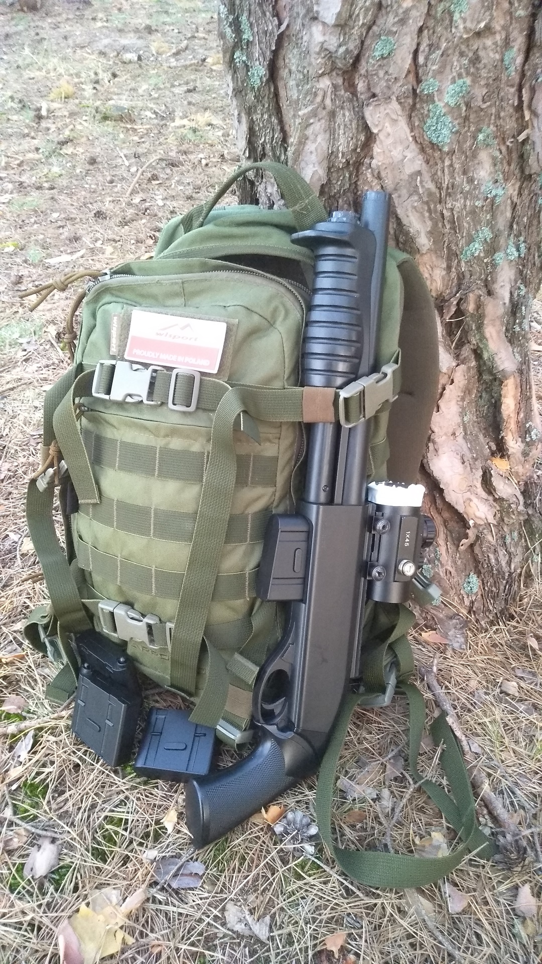

 Da się ją zamontować tylko w jeden sposób z uwagi na stopień pod spadek komory zamkowej z tyłu, gdzie jest odpowiednio wyprofilowana). Po odkręceniu chwytu pistoletowego daje to też możliwość zamontowania strzelby pod repliką główną i zrobienie tanim kosztem podwieszanej strzelby. Stała kolba od AGM 003 nie pasuje a przydała by się.

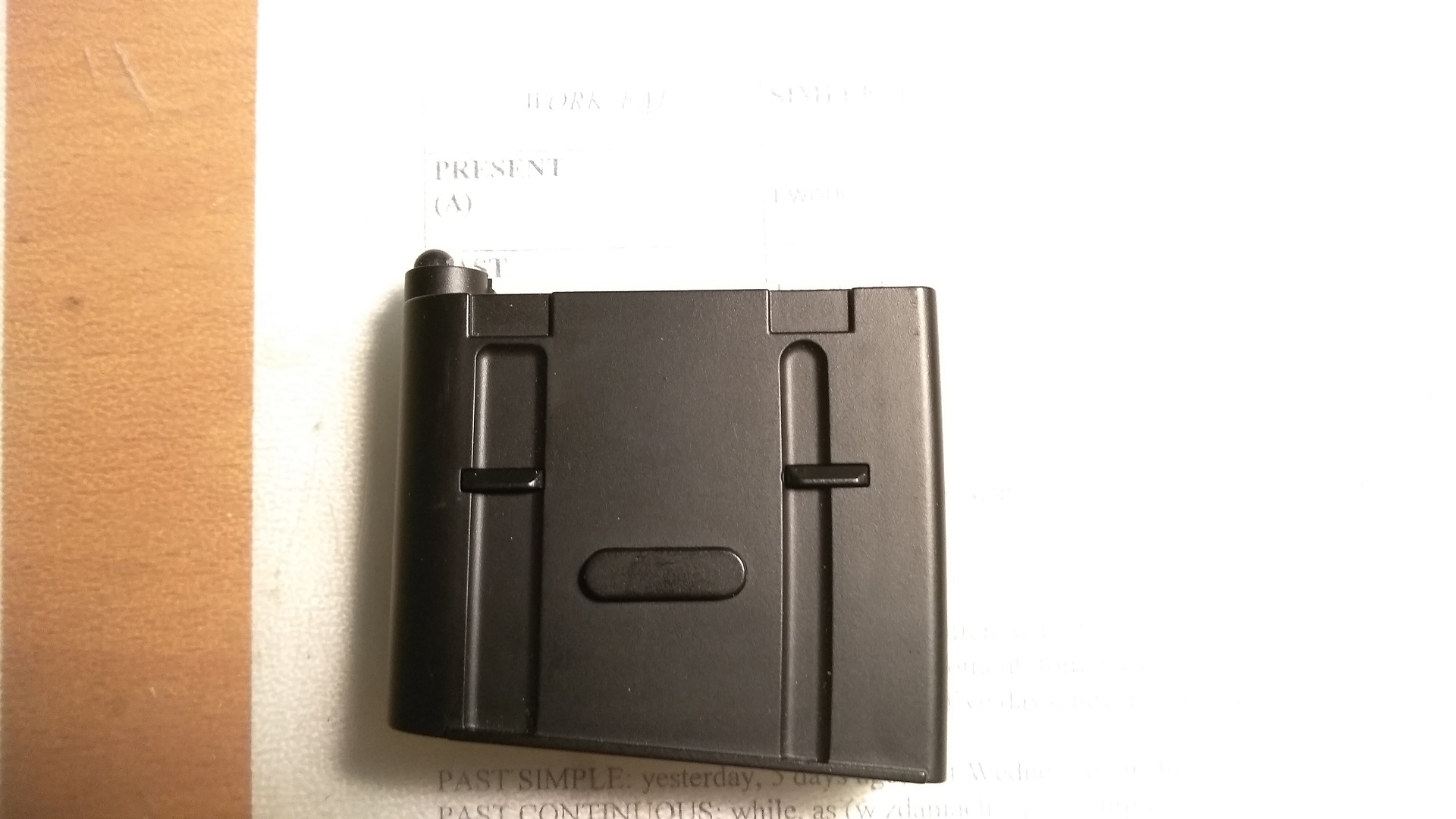

 Replika zasilana jest z magazynków pudełkowych o pojemności 18 kulek. Posiadają one "cycek" podający ostatnią kulkę, więc po dopięciu magazynka nic nie wypada :) Dodatkowo magazynki są zwalniane poprzez ściśnięcie szczęk w ich obudowie. Pozwala to całkiem łatwo i szybko wymieniać je w rękawiczkach. Replika jest odrobinę za długa do przenoszenia w plecaku.

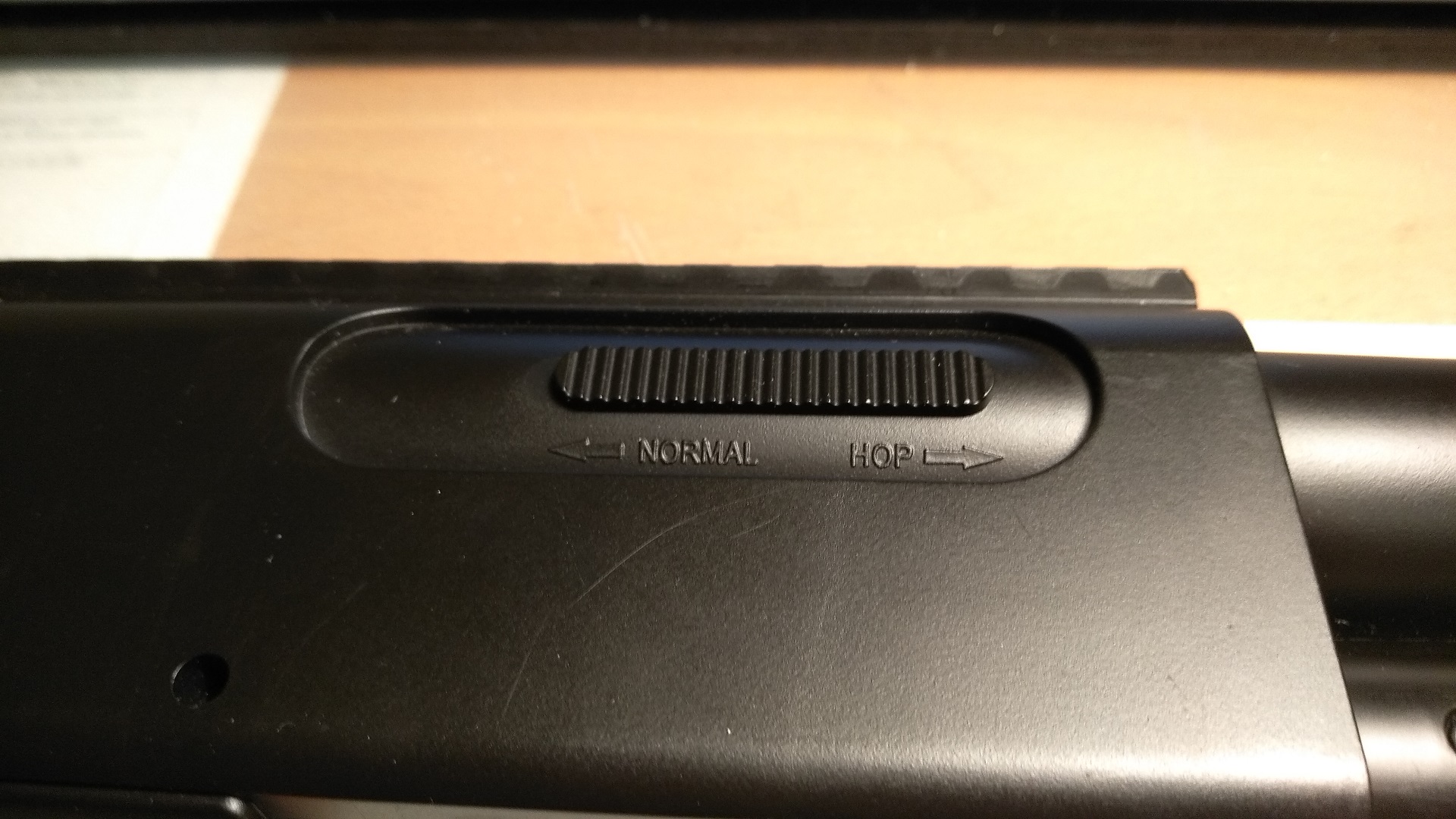

Replika ma aluminiową lufę o długości około 230mm. System hop up można poprawić piłując ramię dociskowe i zwiększając zakres regulacji. Dysza i cylinder scalone , tłok z nietypową uszczelką. Całość plastikowa, ale o dziwo bardzo dobrze trzyma szczelność. Sprężyna o mniejszej średnicy niż standardowa, nie da się zamienić. O dziwo można wyjąć prowadnicę sprężyny z prowadnic co ułatwia składanie i rozkładanie. Mechanizm spustowy cały plastikowy ale działa i raczej szybko się nie zepsuje ( w replice nie da się strzelić z czółenkiem w tylnej pozycji więc konstrukcja pod tym względem idiotoodporna).
