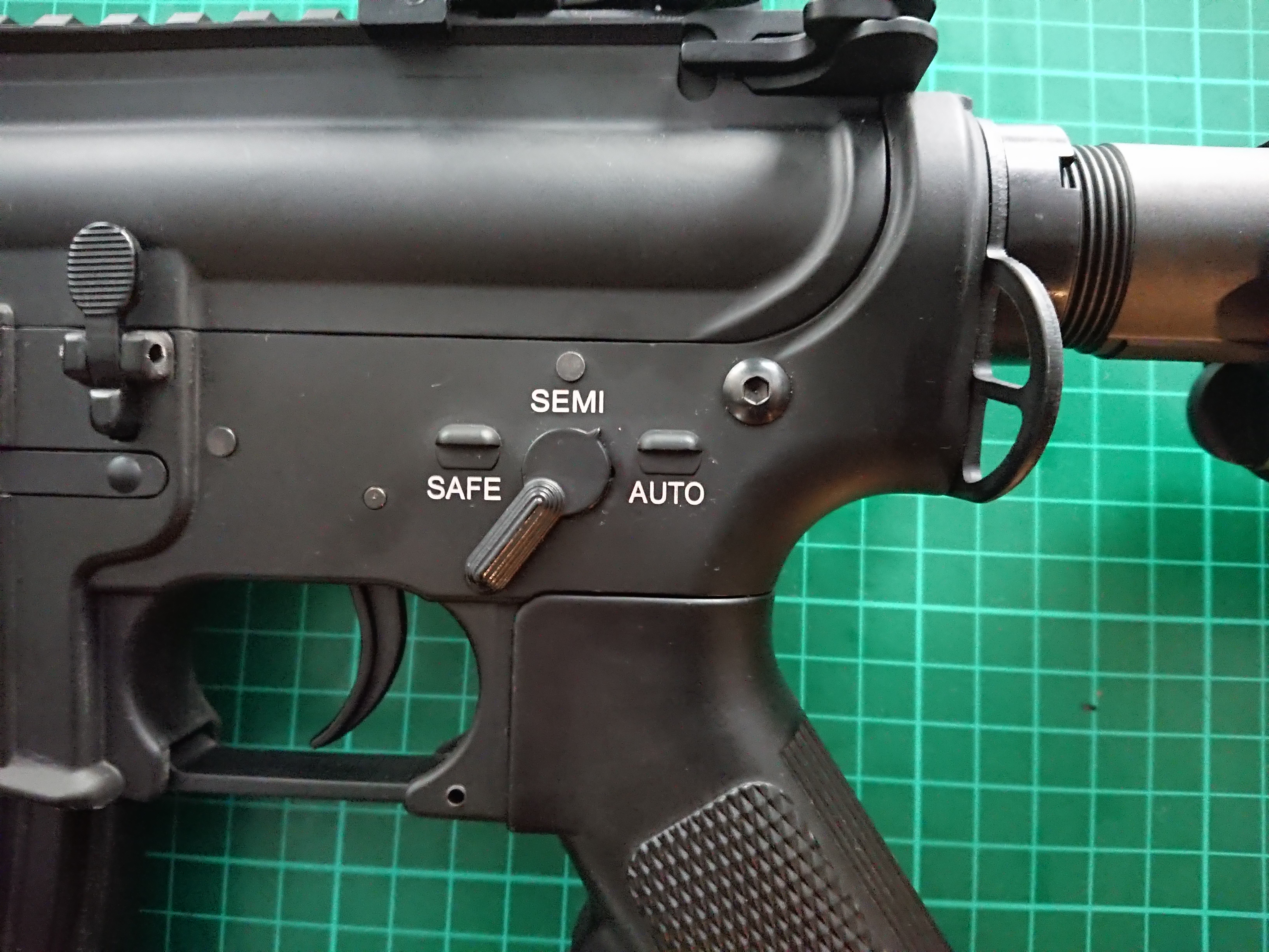

Problem wyszedł na światło dzienne gdy żołnierz w trakcie treningu używał broni M4 (od M4A1 różni się tym, że zamiast ognia samoczynnego, posiada tryb 3 strzałowej serii), przekonwertowanej do standardu M4A1 przy użyciu zestawu ulepszającego. Usterka występuje, gdy selektor znajduje się na pozycji pomiędzy ogniem samopowtarzalnym i samoczynnym, a użytkownik broni pociągnie za spust.
U.S. Army i Marines testują broń pod kątem obecności awarii
Pozycja selektora wywołująca problem
Wówczas broń nie wystrzeli, jednak przy zmianie nastawy selektora broń zacznie samoczynnie strzelać ogniem automatycznym, stwarzając zagrożenie dla osoby ją obsługującej i ludzi znajdujących się w pobliżu.

Wspominają one o rozładowaniu broni i celowym przełączeniu selektora na pozycję pomiędzy trybem pojedyńczym i automatycznym, a następnie naciskając spust należy zwrócić uwagę na zachowanie broni. Jeśli w trakcie tego procesu broń odda strzał na sucho, problemu nie ma. Jeśli jednak strzał ten oddany nie zostanie, to model broni jest wadliwy.
