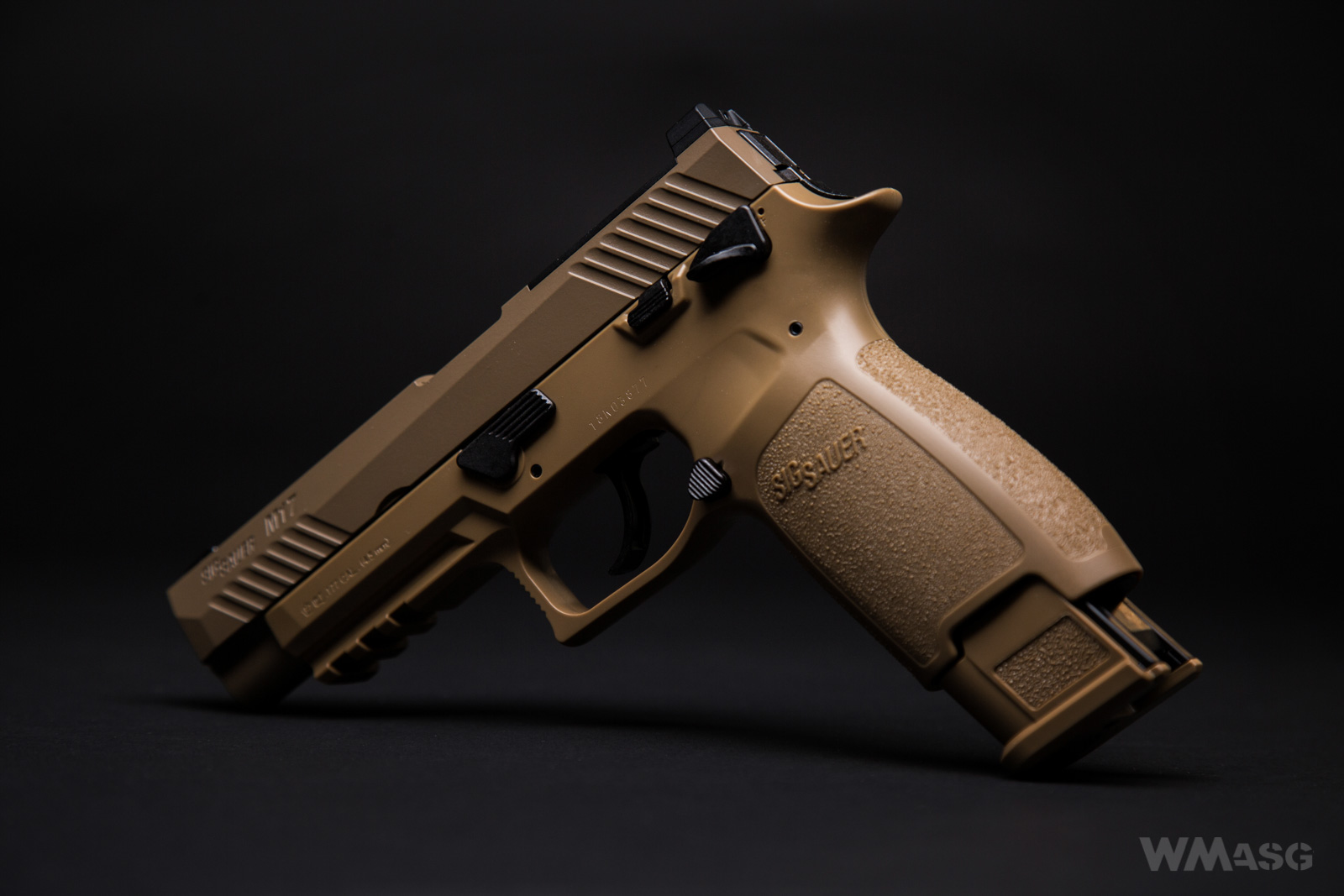

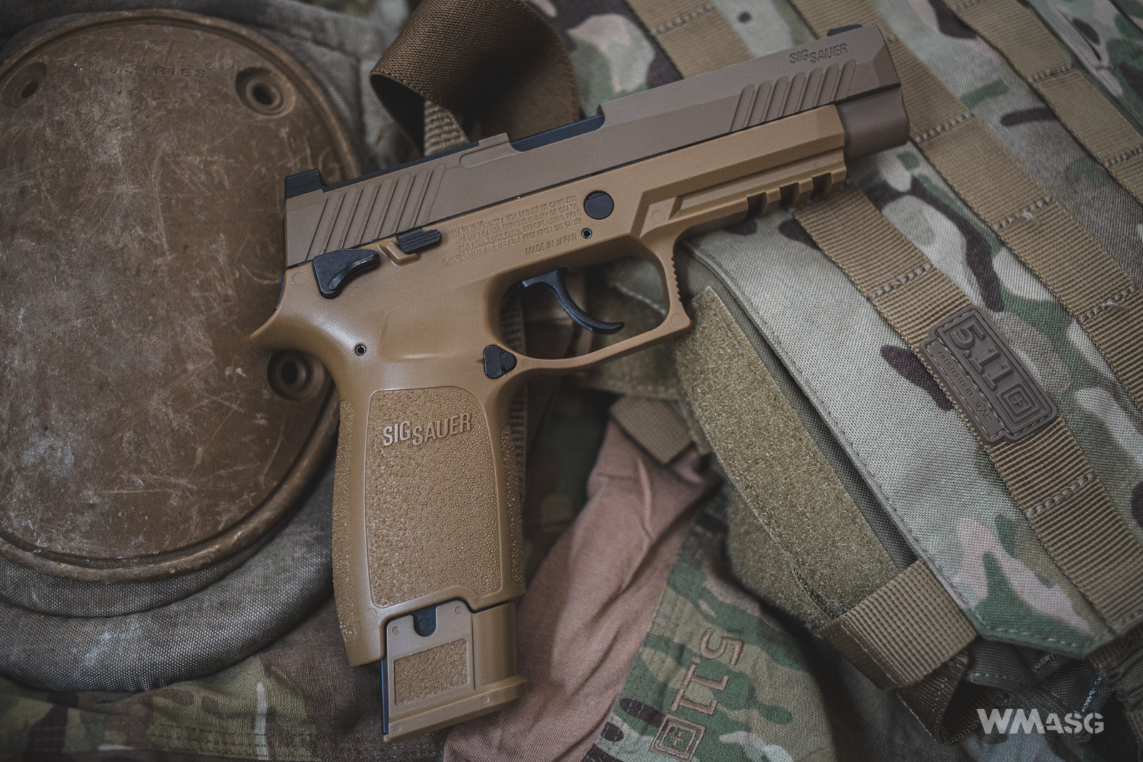

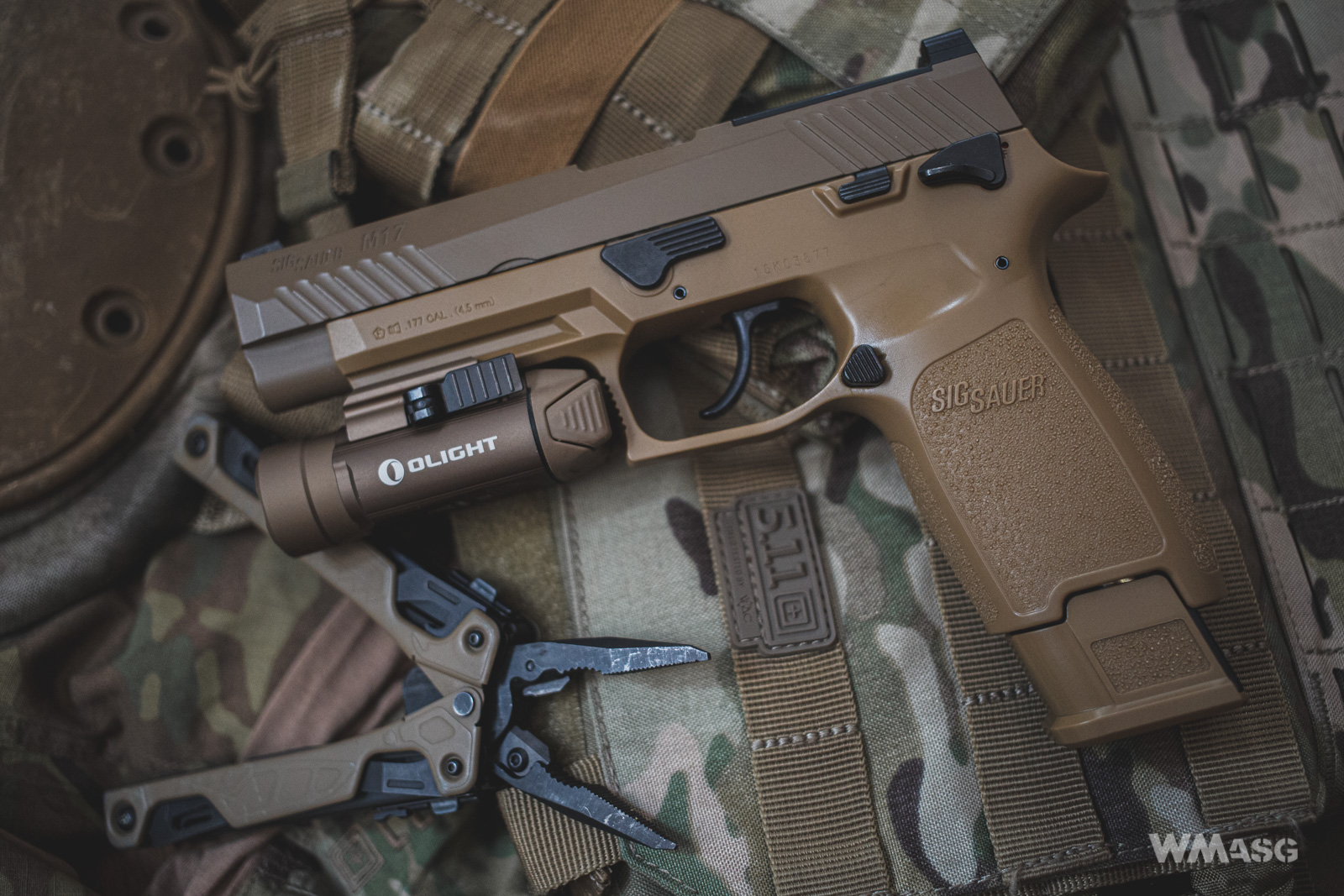

W listopadzie ubiegłego roku SIG SAUER wprowadził do oferty pierwszą pneumatyczną wersję pistoletu M17. Jest to napędzana 12-gramową kapsułą CO2 wersja pistoletu przyjętego niedawno na uzbrojenie armii amerykańskiej. Pistolet strzela klasycznym śrutem diabolo kalibru .177 (4,5 mm). Pod względem wymiarów, masy i koloru bardzo przypomina wersję bojową. Na opakowaniu znajdujemy nawet informację, że posiada autentyczną wagę, wyważenie i obsługę. Cóż... To nie do końca prawda.

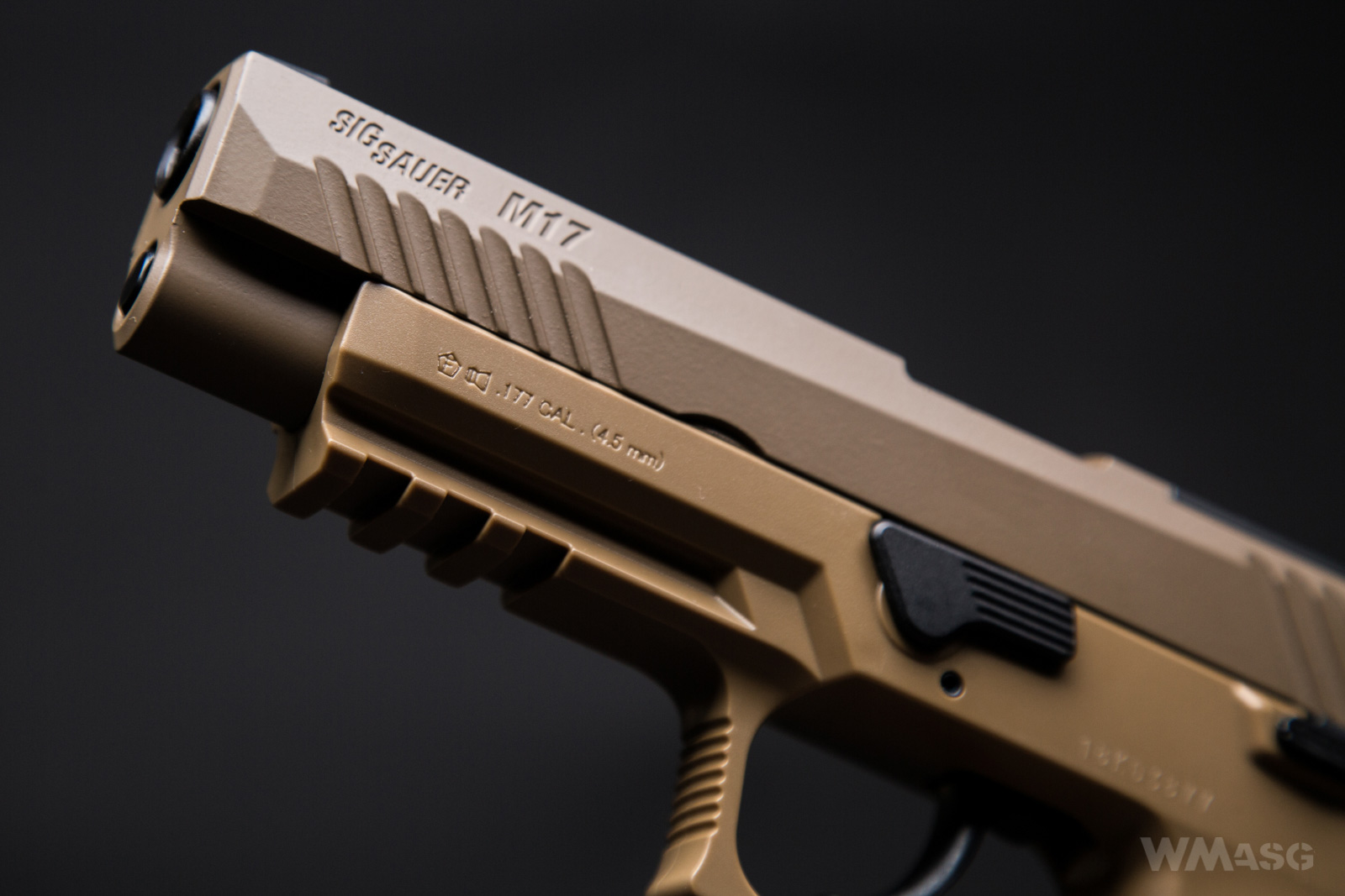

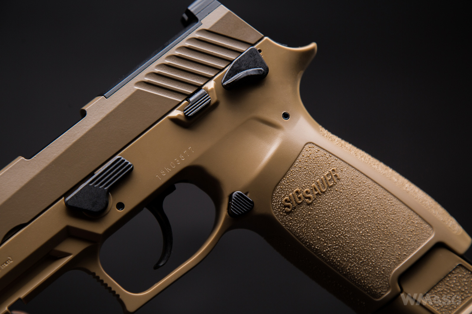

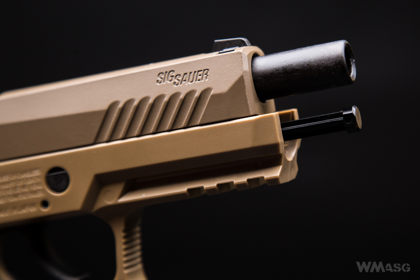

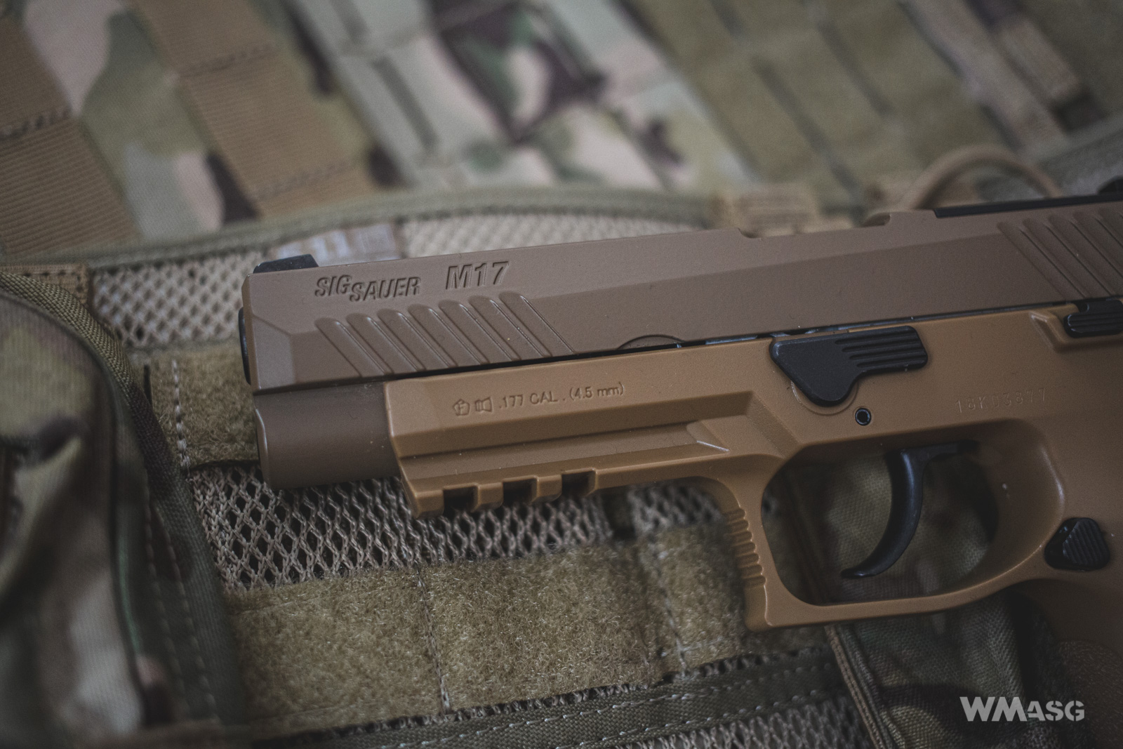

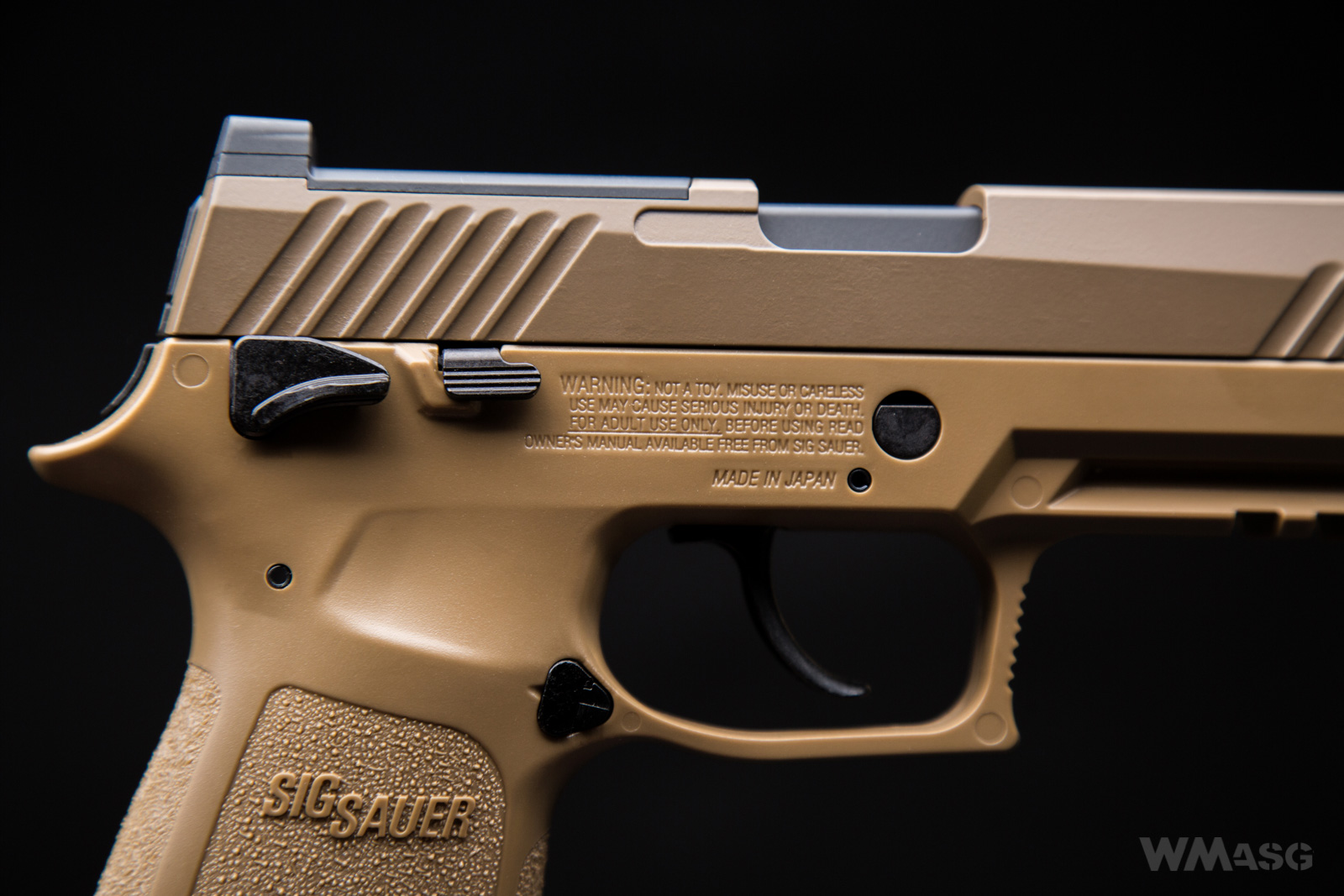

Pistolet wyposażony jest w system blowback - czyli zamek porusza się podczas strzelania, ale "wiatrówkowa technologia" nie pozwala na zatrzymanie zamka w tylnym położeniu po opróżnieniu magazynka. Stąd obustronne skrzydełka służące w oryginale do zrzucania zamka są tu jedynie nieruchomymi atrapami. Sam blowback jest za to bardzo mocny i dynamiczny. Możliwe jest także "przeładowanie", ale czynność ta nie skutkuje zupełnie niczym. I tu uwaga dotycząca bezpieczeństwa: konstrukcja powoduje, że po odbezpieczeniu każde naciśnięcie spustu (działa w trybie DAO - double action only) powoduje oddanie strzału - jakby nabój zawsze był w lufie. Nie ma znaczenia, czy pistolet został "przeładowany" czy nie.

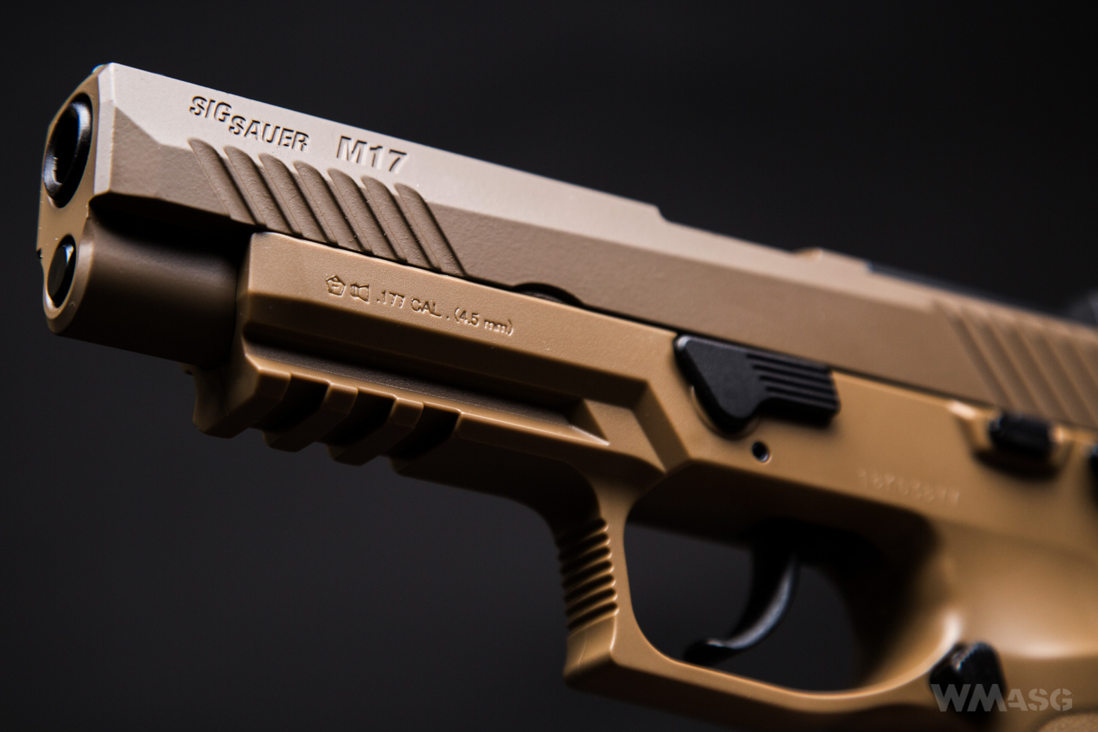

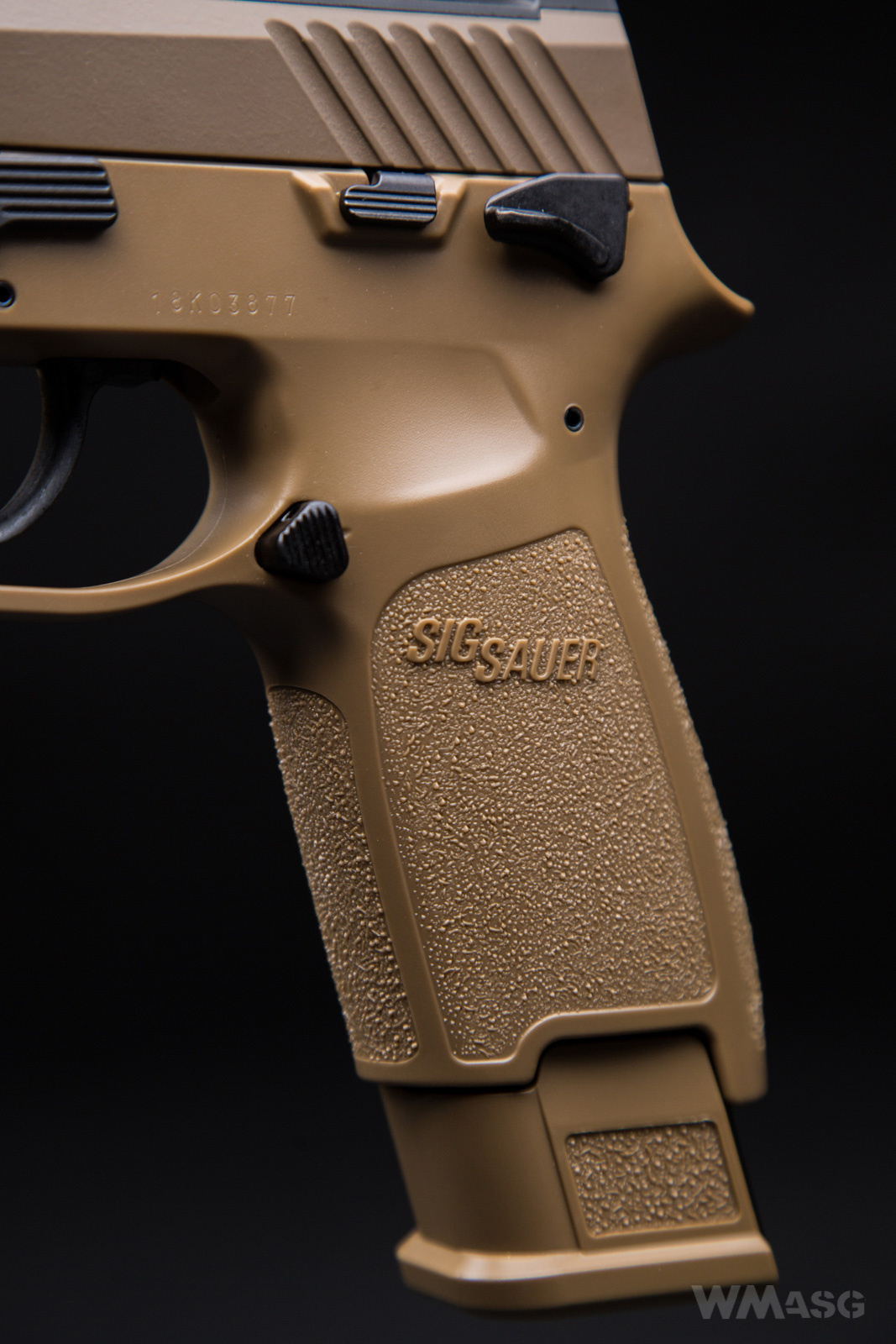

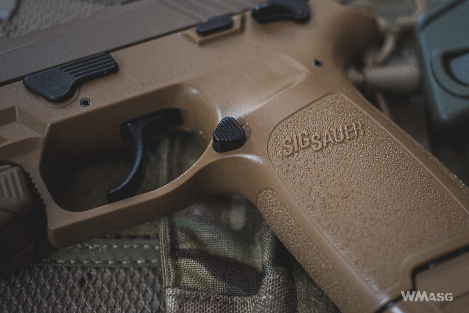

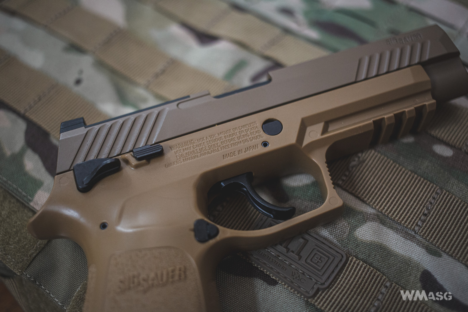

Ze względu na zastosowane materiały pistolet w "dużym przybliżeniu" odpowiada wersji bojowej. Szkielet wykonany jest z tworzywa, a zamek, przyrządy celownicze oraz manipulatory z metalu. Nikogo pewnie nie zdziwi, że jest to po prostu ZnAl. Dobre pierwsze wrażenie pogłębiają oznaczenia producenta oraz kolor.

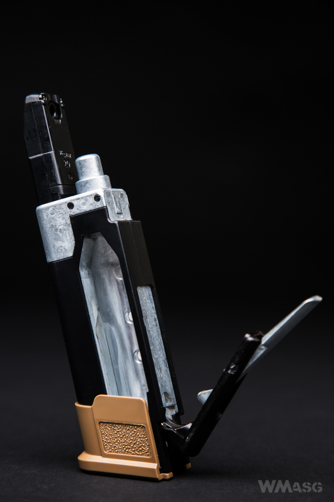

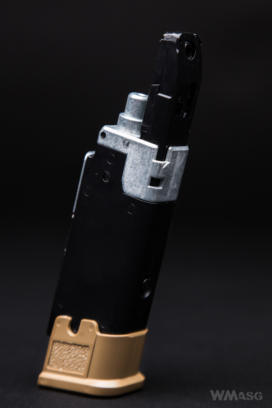

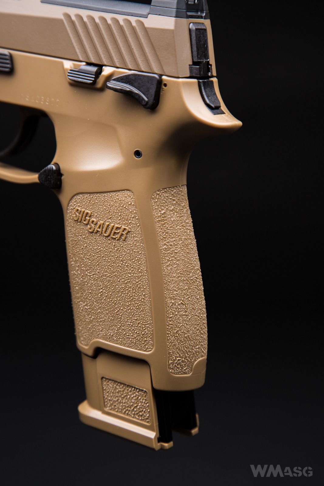

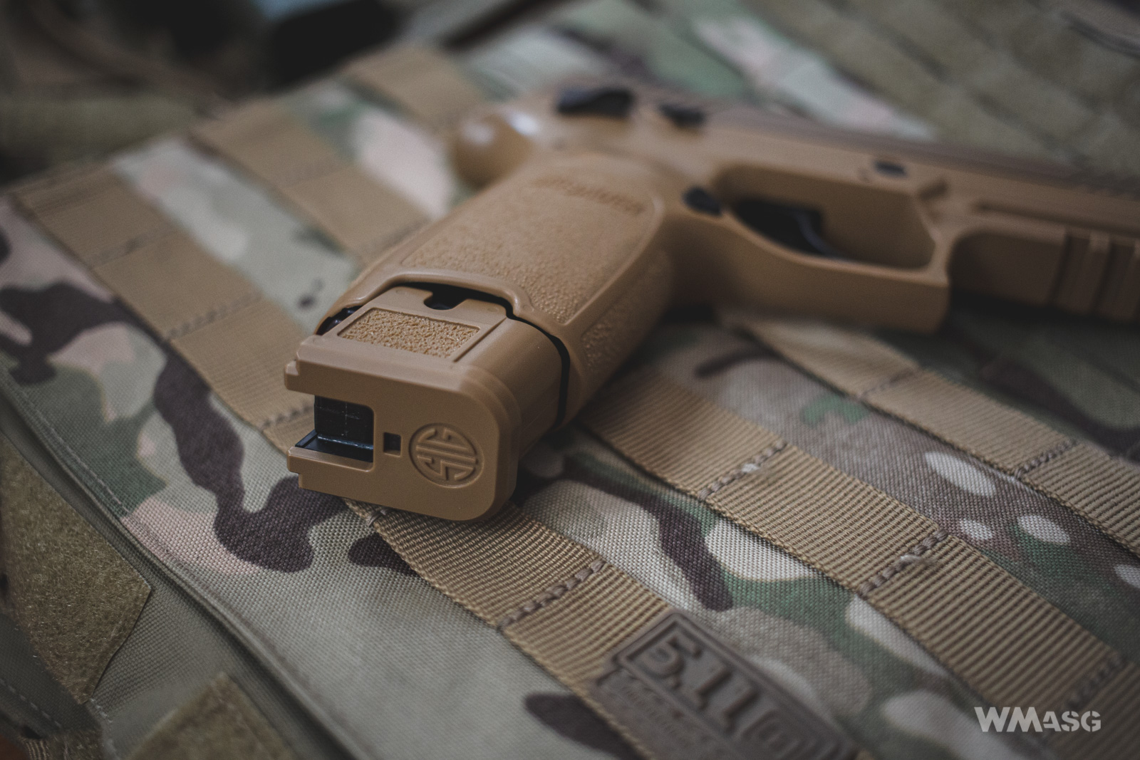

Pistolet zasilany jest z magazynka, w którym mieści się standardowa 12-gramowa kapsuła CO2 oraz "magazynek właściwy" będący rodzajem łańcuszka czy też gąsienicy. Zaznaczony strzałką przycisk pozwala wyjąć obudowę łańcuszka na czas ładowania.
Ze względu na wielkość kapsuły magazynek jest przedłużony - dolna część kapsuły schowana jest w kopytku. Ciekawie i wygodnie rozwiązano sprawę podłączania kapsuły. Mamy tu do czynienia z dźwignią, która szybko stabilizuje kapsułę we właściwym położeniu i uszczelnia połączenie.
Poniżej łańcuszek w obudowie wyjęty z korpusu. Otwarta obudowa pokazuje gniazda, w których umieszcza się pojedyncze śruty.
Konstrukcjapistoletu co do zasady bardzo przypomina pistolety airsoft (CO2).  Mamy tu podobną pośrednią komorę z wbudowanym zaworem, który przy każdym strzale uwalnia pewną porcję pędnika (CO2) i wprawia śrut w ruch. Istotna różnica wynika z konstrukcji magazynka. A ta z kolei wprost z rodzaju amunicji. O ile bowiem kulka 6 mm może być ustawiona w osi lufy w dowolnej orientacji (identycznie jak stalowy okrągły śrut BB), o tyle śrut diabolo musi być zorientowany dokładnie czubkiem zgodnie z osią lufy. Dlatego każdy śrut umieszcza się w magazynku (łańcuszku) w odrębnej komorze. W pierwszej fazie naciskania spustu specjalna dźwignia zaczepia łańcuszek i przesuwa komorę ze śrutem dokładnie na wprost lufy. Dalsze naciskanie spustu powoduje uderzenie bijnika w zawór i uwolnienie wymaganej porcji gazu, którego zasadnicza część zaczyna napędzać śrut, a pozostała powoduje ruch zamka (blowback). Warto powtórzyć, że ruch zamka nie powoduje ustawienia kolejnego śrutu w osi lufy (nie przeładowuje). Kolejne naciśnięcie spustu to kolejny cykl. To właśnie z powodu zastosowania magazynka łańcuszkowego, a nie rzędowego (czy dwurzędowego) nie ma tu followera, który po opróżnieniu magazynka spowodowałby zatrzymanie zamka w tylnym położeniu.

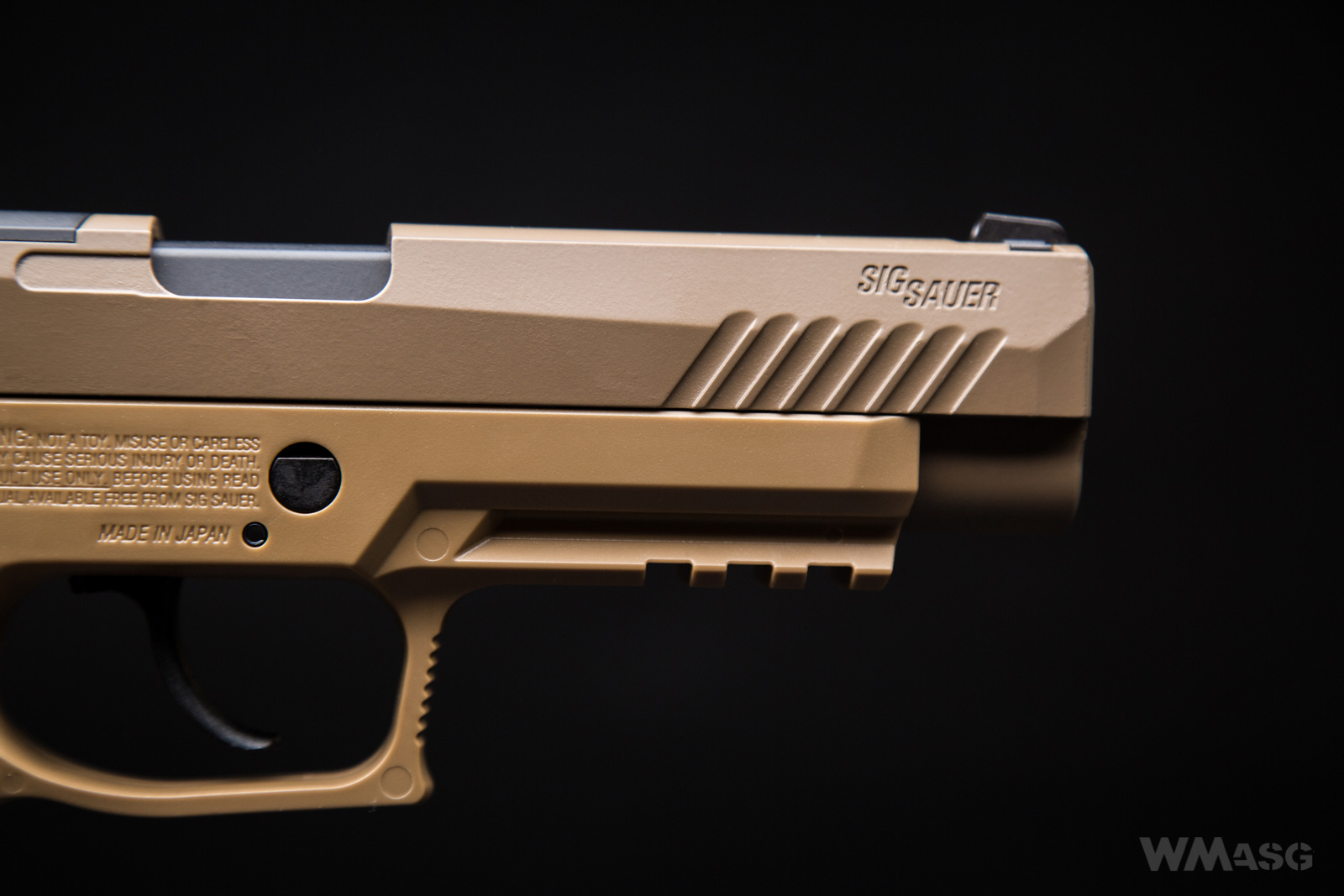

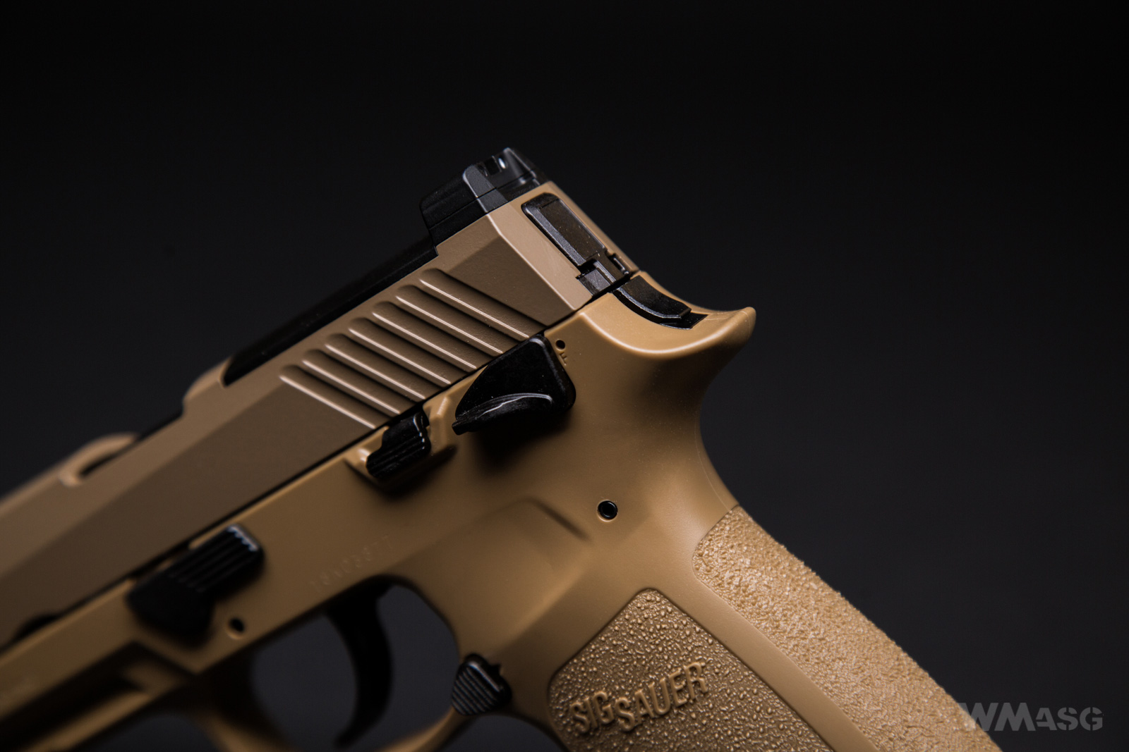

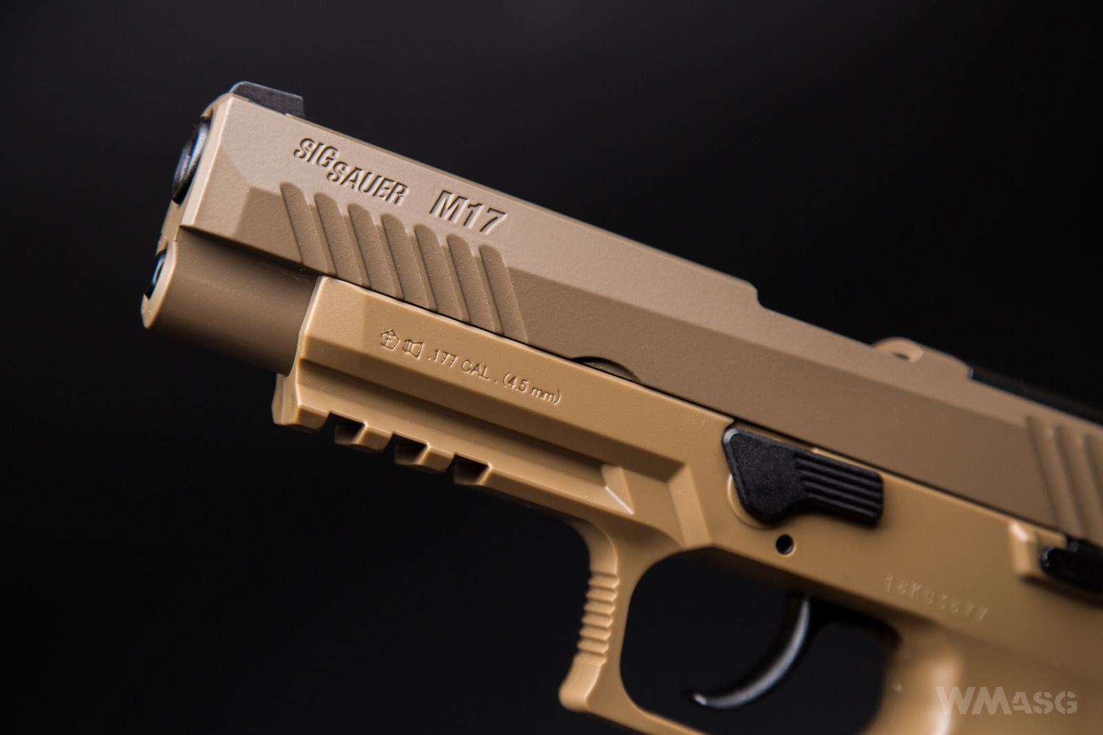

Kwestie materiałowe omówiliśmy wcześniej. Zdajemy sobie również sprawę z ograniczeń technologicznych, dlatego kilka spraw odpuścimy bez walki - vide zwalniacz zamka. Ale napotkaliśmy także kilka uproszczeń, które nie mają najmniejszego wpływu na działanie pistoletu jako broni sportowej czy rekreacyjnej, a dokonanie których uproszczeń znacząco (i niepotrzebnie) zmniejszyło stopień odwzorowania pistoletu bojowego. Poniżej kilka przykładów.

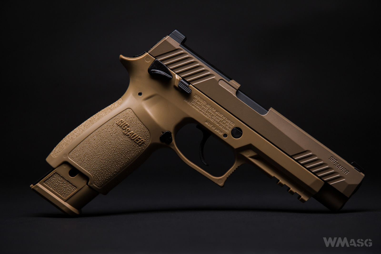

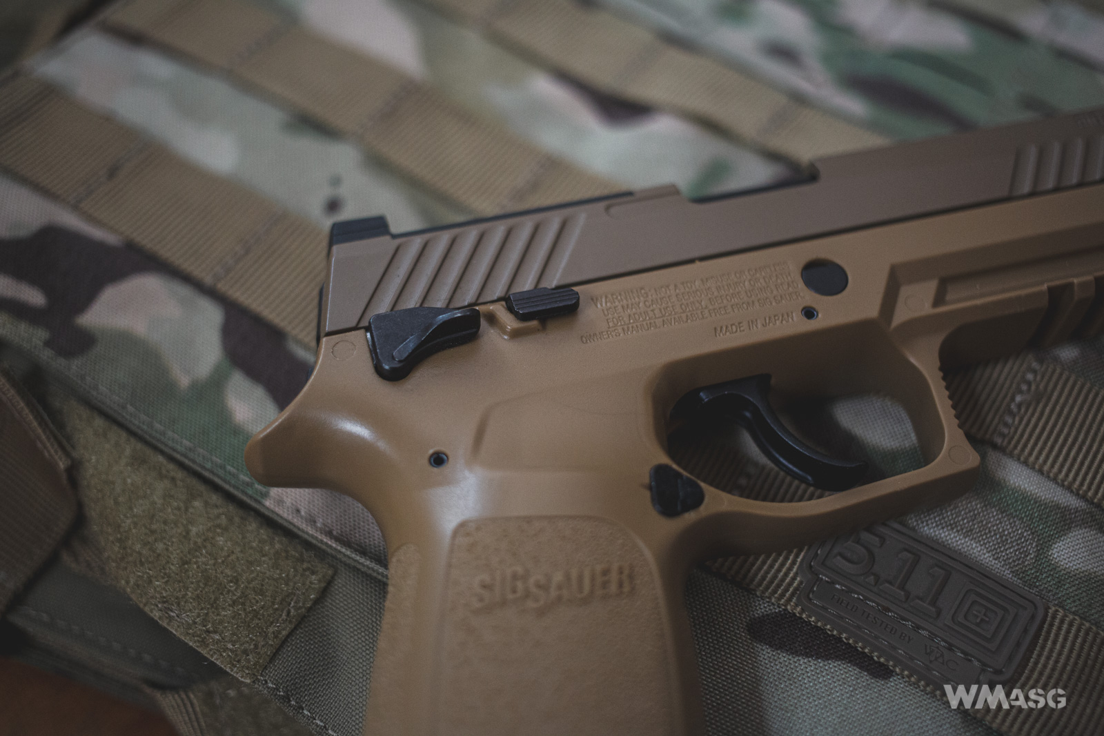

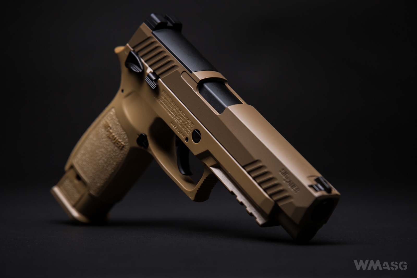

Inny kształt okna wyrzutu łusek, brak pazura, brak podcięcia zamka. Na miniaturce wersja bojowa z zaznaczonymi różnicami.
Także od góry inny kształt zamka przy oknie wyrzutu łusek. Tu też pierwowzór na miniaturce.

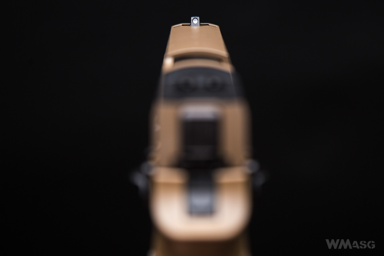

Wyraźnie krótsza szczerbinka oraz inny sposób montażu zaślepki bazy pod kolimator.
Nieco inny kształt tylnej części zamka i brak śruby z łbem na klucz torx.
Zwracamy na to uwagę dlatego, że dopilnowanie większej zgodności z oryginałem było w zasięgu producenta i nie wiązałoby się z koniecznością komplikowania konstrukcji. Wskazane powyżej elementy to przecież wyłącznie elementy zewnętrzne, nie mające wpływu na działanie mechanizmu.
