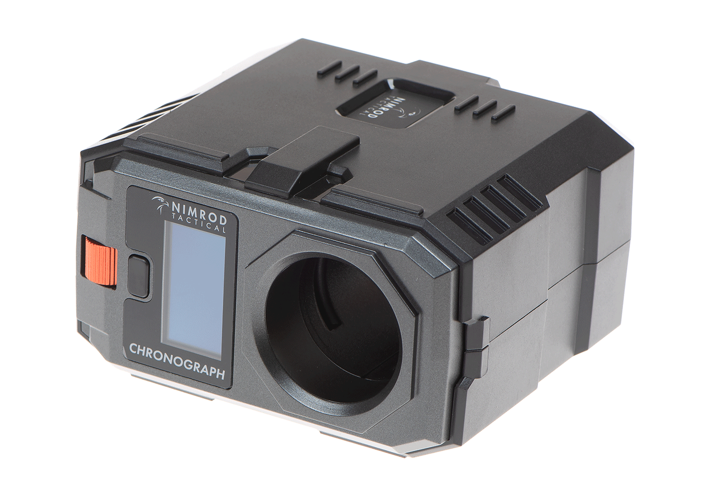

Nimrod Tactical to austriacka marka, o której dotąd u nas nie było zbyt głośno, ale w zachodniej Europie ilość sklepów oferujących tak oznaczone produkty jest zauważalna. Gazów NT używa m.in. airsoftowy youtuber celebryta - Novritsch, ale w ofercie znajdziemy również kulki, baterie, ładowarki i walizki na repliki lub broń. Niedawno, jednak pojawił się interesujący chronograf i o niego nam teraz chodzi.

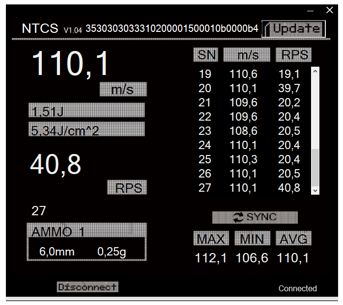

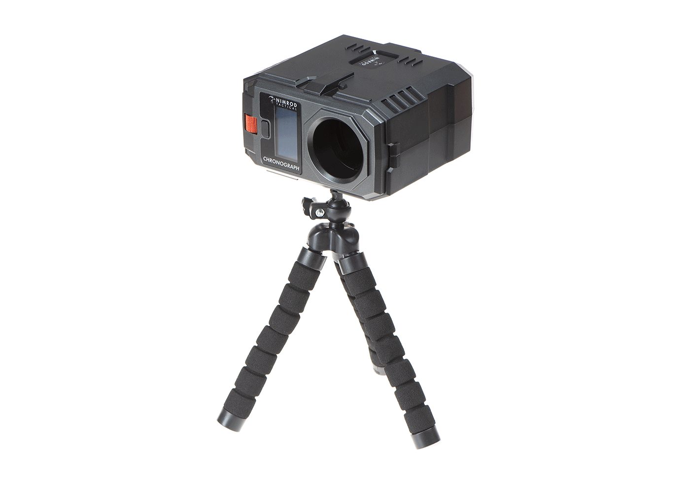

Chronograf NTC01 jest w stanie zmierzyć parametry pocisku do 36 mm (1.414 in), przemieszczającego się z prędkością między 15 a 400 m/s i ROF (Rate of Fire) w przedziale 120-3600 rpm. Urządzenie wyposażone zostało w wyświetlacz OLED, na którym zobaczymy maksymalny, minimalny i średni zarejestrowany wynik prędkości lotu pocisku i jego energii. Można zaprogramować do sześciu parametrów amunicji i aż 99 wyników testu zostanie zapisanych w pamięci urządzenia. Chronograf możemy zamontować opcjonalnie na dołączonym do zestawu trójnogu lub jakimkolwiek statywie fotograficznym. Za zasilanie odpowiadają cztery baterie lub akumulatorki AAA albo kabel Micro USB (niestety bez możliwości ładowania tą drogą). Do chrono otrzymujemy oprogramowanie (do pobrania ze strony produktu), dzięki któremu możemy wygodnie zarządzać wynikami pomiarów i ew. zaktualizować firmware.
