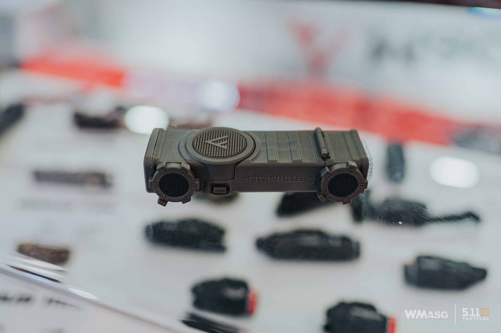

Jedną z ciekawszych nowości zaprezentowanych przez wystawców podczas wrześniowych kieleckich targów MSPO była nowa nahełmowa latarka w ofercie Mactronic.
Zaprezentowana Latarka STORM 1LP to wciąż prototyp, który aktualnie jest w fazie testów w wybranych jednostkach Wojska Polskiego. W sprzedaży ma się pojawić na początku przyszłego roku. Model jednak jest na tyle zaawansowany, że Mactronic zdecydował się go już zaprezentować szerszemu odbiorcy. Spostrzegawczym latarki mogły także rzucić się w oczy na stoisku PGZ Maskpol, zamontowane na prezentowanych hełmach polskiego producenta.
Koncepcja oświetlenia montowanego na hełmie nie jest nowa i postępuje wraz z rozwojem hełmów wyposażonych w szyny w standardzie ARC / Ops-Core. W branży powszechnie znane są modele z serii Sidewinder z oferty Streamlight (także w dystrybucji Mactronic) czy Princeton Tec. W propozycji Mactronic’a latarka STORM 1LP posiada zawias pozwalający wychylić głowicę „na boki” w zakresie 45 stopni, w odróżnieniu od np. latarek Streamlight Sidewinder, w których głowicę ustawia się „góra-dół”. W produkcie konkurencji podyktowane jest to różnymi opcjami montażu, nie tylko na hełmie, a więc np. na oporządzeniu MOLLE, niczym kultową latarkę kątową Fulton. Nowy produkt Mactronic dedykowany jest do zamontowania na szynie hełmu.
Latarka wykonana jest ze wzmocnionego polimeru, przez co jej waga jest wyczuwalnie nieduża. Po zamontowaniu na hełmie oferuje dwa kierunki świecenia. Do tyłu (tzw. światło pozycyjne) w kolorach czerwonym, zielonym, niebieskim i IR oraz do przodu (tzw. światło główne) w kolorach białym o mocy 100 lumenów, czerwonym, zielonym, niebieskim i IR (długość fali 850nm). Model oferuje 5 trybów świecenia: 100%, 50%, 10% mocy, szybki i wolny stroboskop. Za wybór opcji kolorów odpowiedzialne są dwa pokrętła. Są one sporych rozmiarów dla ułatwienia operowania w rękawicach taktycznych. Pozycja IR dodatkowo została zaakcentowana wypustką. Producent zapewnia, że dzięki zasilaniu bateriami 2xCR123A na maksymalnej mocy latarka jest w stanie pracować 7h przy pracy światła przedniego lub tylnego oraz 3,5h gdy używamy obu świateł. Latarka ma wytrzymać upadek z 3m, a odporność na pył i wodę jest na poziomie IP68.
Mimo że wydaje się, że tylny dyfuzor będzie rozpraszał emitowane światło w sposób wystarczający, by uczynić je widocznym także z góry, to gdyby pojawiła się jeszcze opcja stroboskopu skierowanego do góry dla lepszej identyfikacji z powietrza (np. model Streamlight Sidewinder Stalk), Mactronic w jednym urządzeniu zamknąłby praktycznie wszystkie typy oświetlenia montowanego na hełmie.
