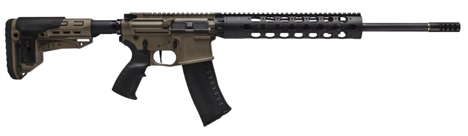

Choć broń systemu AR-15 wciąż jest stosunkowo nowa na rosyjskim rynku, to zdążyła się już pojawić na nim w licznych konfiguracjach. Ciekawym jej przykładem mogą być karabinki producenta Souz-TM - w kalibrze 5,45x39mm, przystosowane do wykorzystania przerobionych magazynków z AK-74.
Producent oferuje taką broń z systemem gazowym DI (bezpośrednie działanie gazów prochowych) - oznaczoną jako STM-545 - oraz w systemie z krótkim skokiem tłoka - model STM-415.
Przystosowanie magazynków z AK-74 do działania z bronią od Souz-TM polega na pozbawieniu ich przedniego i tylnego zaczepu oraz wycięciu otworu z boku magazynka, by współpracował z zatrzaskiem systemu AR. Bazując na zdjęciach producenta można przypuszczać, że w podobny sposób można przygotować do użycia magazynki z AK-12.
Samo gniazdo magazynka zostało zmodyfikowane w taki sposób, by pasowało do kształtu i wymiarów magazynków z AK-74. Według zapewnień, te rozwiązania powinny przyczynić się do poprawy niezawodności podawania amunicji w stosunku do innych modeli broni AR-15 w kalibrze 5,45x39mm, korzystających z dedykowanych do tego systemu magazynków.
Komora zamkowa i komora spustowa karabinków Souz-TM zostały wykonane z aluminium 7075-T6, chromowana lufa jest kuta na zimno i zakończona gwintem 1/2x28. Broń wykorzystuje autorski mechanizm spustowy i hamulec wylotowy firmy Souz-TM, jest też wyposażona w chwyt pistoletowy i kolbę od DLG Tactical lub FAB Defense. Części metalowe zostały pokryte powłoką ochronną typu Cerakote.
