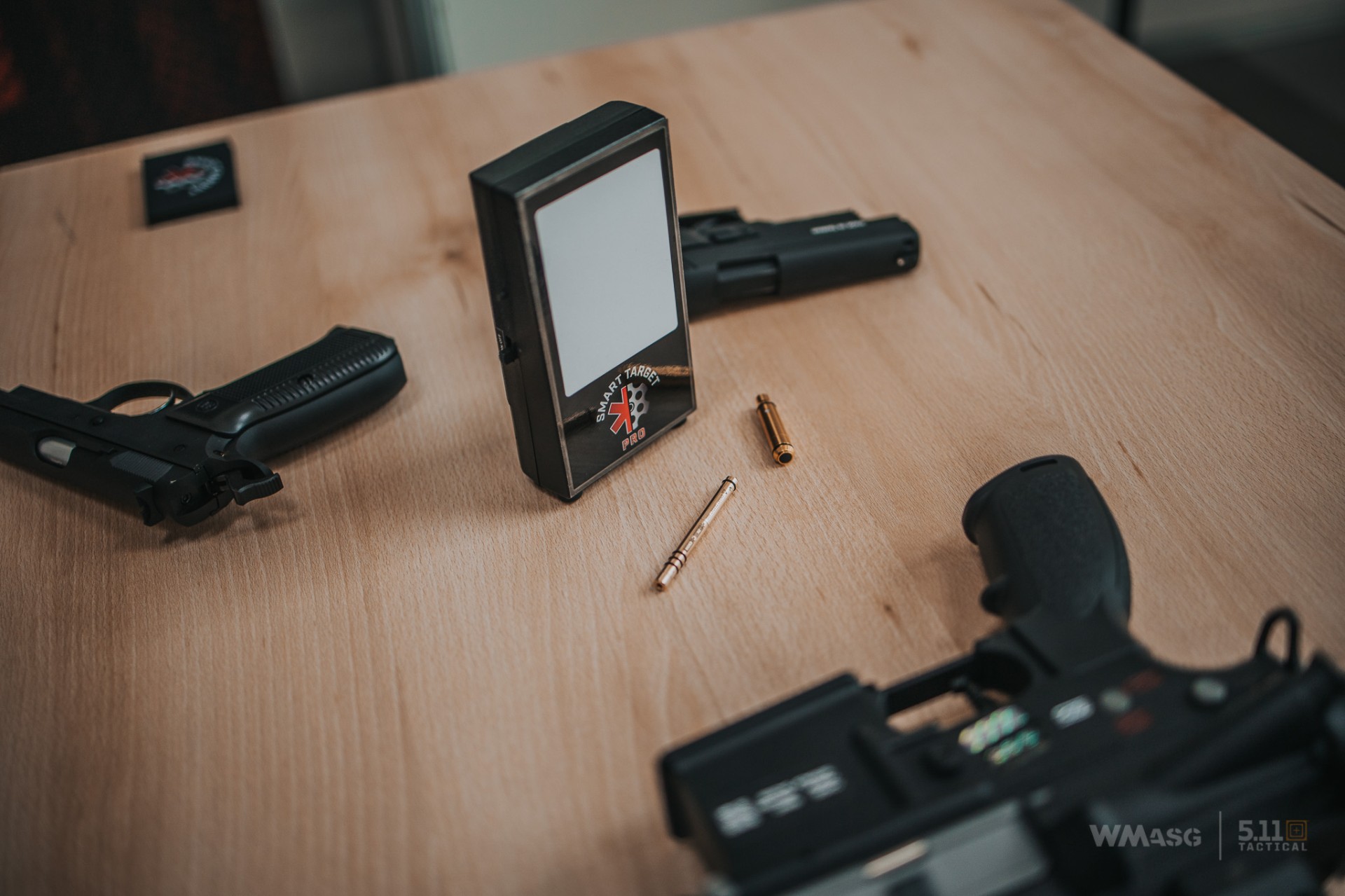

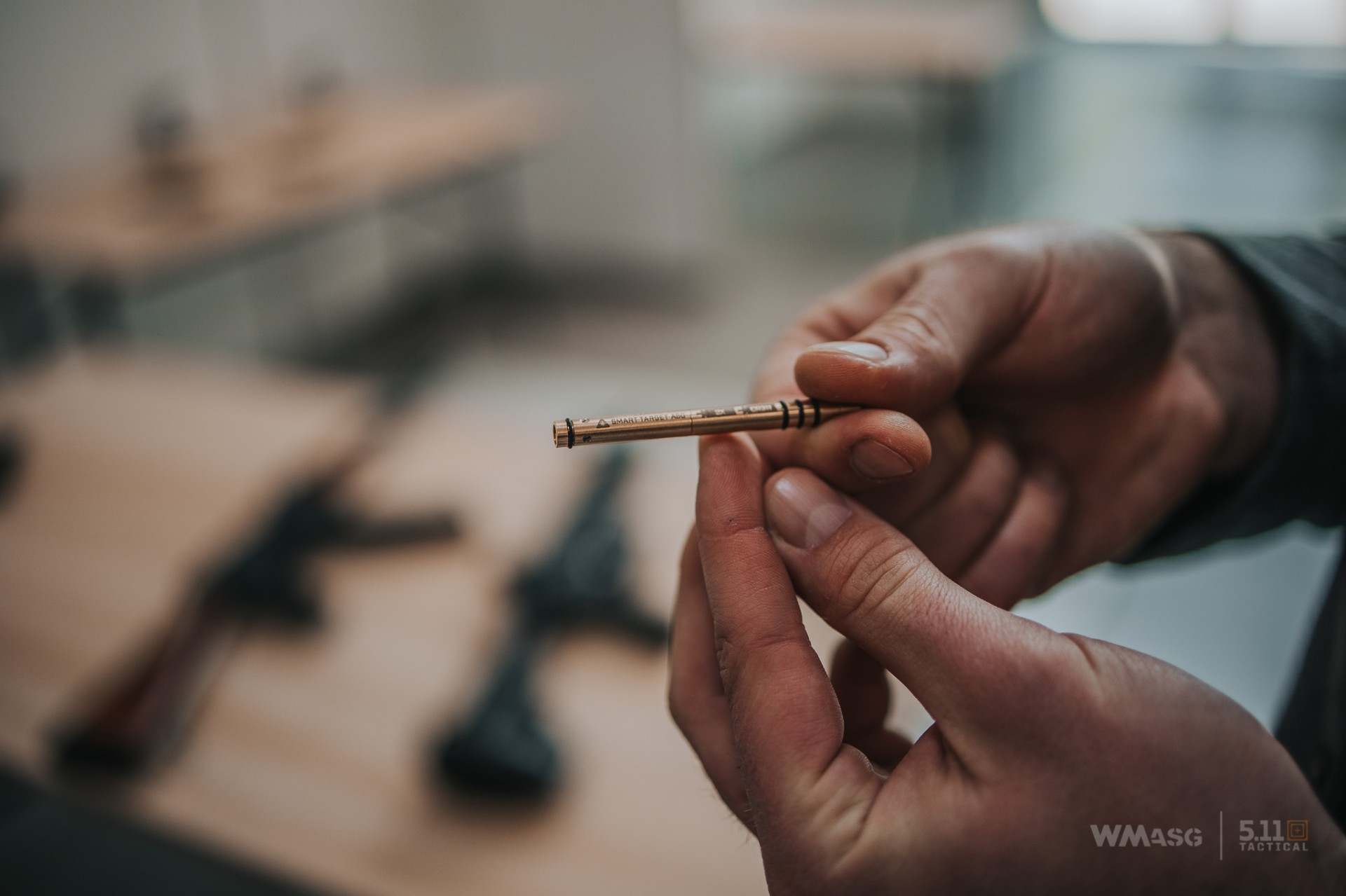

Symulatory strzeleckie są dość już rozpowszechnionym produktem wśród strzelców. Powoli przebijają się również do airsoftu. W formie aplikacji na telefon, czy interaktywnych celów, opierają się o detekcję wstrząsu przy strzale lub ostrzelania celu (co niesie ze sobą pewne ryzyko). Nowy polski system treningowy Smart Target pozwala na działanie zarówno z bronią palną przy użyciu imitacji naboi jak i w opatentowaną wkładką do replik airsoftowych. O ile działanie systemu do broni palnej jest szeroko znane, tak przy replikach stworzono autorski system Wkładki laserowej ASG, która reaguje na przepływ powietrza/rozprężającego się gazu. Nie należy się martwić o uszkodzenie lufy wewnętrznej, dzięki projektowi z 4 oringami, stabilizującymi wkładkę w lufie co wpływa też na stabilność. Replik nie trzeba rozbierać do montażu czy demontażu dzięki umieszczeniu gwintu M4 w przedniej części wkładki. Jedynym limitem może być długość lufy wewnętrznej, która musi wynosić więcej niż 77 mm. Producent też zaleca używania repliki z wkładką wyłącznie w trybie ognia pojedynczego.
Smart Target - system treningowy do broni palnej i replik airsoftowych
Obok tego niezbędnym elementem jest niewielka tarcza Smart Target PRO V2 z umieszczonymi 16 czujnikami wykrywającymi wiązkę lasera. Wielkość tarczy to 149x82x35 mm z polem 65×84 mm, na którym jest umieszczone 16 czujników, co odpowiada czarnemu polu tarcz strzeleckich. Samo pole posiada 9 różnych trybów działania (podstawowe, skupienie, skupienie i czas, czas reakcji, czas reakcji zapętlony, czas reakcji zapętlony z losowaniem, czas między dwoma strzałami, splity, losowanie celów), diody na polu roboczym pełniące funkcję wskaźnika trafień, celu czy wyświetlacza informującego o programie i jego parametrach.
Zasięg całego systemu zależy od użytego emitera. Potwierdzone zasięgi to 125 m dla wkładki naboju .223 i 50 m dla wkładki airsoftowej, jednak producent podkreśla, że ograniczeniem przy testach był brak odpowiedniej optyki i mogą być one wyższe. We wszystkich produktach użyto lasera o długości fali 650 nm o mocy mniejszej niż 5 mW. Kwestia zasilania jest dość zróżnicowana pomiędzy poszczególnymi modelami z uwagi na wymiary i wpływa to na możliwość oddania ilości strzałów treningowych. Cena takiego rozwiązania wynosi 900 zł za samą tarczę i 250 zł za wkładkę naboju w różnych kalibrach (9 mm, .38 Special, .223 Rem, 7,62x39 mm, .308 Win, 12G) i 600 zł za wkładkę do replik airsoftowych. Wszystkie elementy są już dostępne w sprzedaży w sklepie SMART TARGET.
