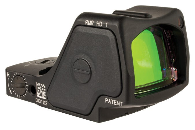

RMR HD będzie bardzo zbliżony konstrukcyjnie do dobrze znanego celownika RMR. Obudowa jest niemal identyczna. Okno w HD jest nieco większe niż w oryginale, ale mniejsze niż w SRO. HD zachowuje konstrukcję obudowy ze szkiełkem wysuniętym do przodu.
Dodatkowo w górnej części szkieletu znajduje się linia odniesienia dla tych, którzy są przyzwyczajeni do rysowania sobie linii za pomocą markera, a także komora baterii ładowana od góry, która nie wymaga już zdejmowania optyki w celu wymiany baterii. Trijicon twierdzi, że wspomniana bateria (niezmiennie CR2032) będzie zasilać RMR HD przez trzy lata przy ustawieniach jasności od 5 do 9 w temperaturze 21 stopni C.
Nowy model celownika udostępni użytkownikowi dwie dodatkowe opcje jasności, w tym "super jasna" i dodatkowe ustawienie przeznaczone do współpracy z noktowizją. Można również zablokować ustawienie jasności, aby zapobiec przypadkowemu przestawieniu kropki. Dostępne są dwie wersje znaku celowniczego: kropka 1 MOA i kropka 3,25 MOA, a obie mają teraz opcję włączenia segmentowego pierścienia 55 MOA.
Szczególnie interesująca jest możliwość regulacji "względnej jasności", co oznacza, że można ustawić jasność kropki i pierścienia niezależnie od siebie, w oparciu o preferencje użytkownika.
Celownik HD montażowo jest zgodny z profilem RMR, więc wszelkie płytki lub frezy zamka, które były robione pod starszego RMRa, będą do niego pasowały. Również wysokość linii celowania się nie zmienia, więc jeśli ktoś używa zapasowych przyrządów w układzie cowitness, niczego nie będzie musiał zmieniać.

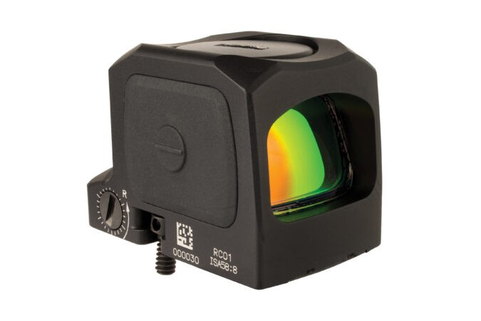

Dla tych, którzy preferują optykę o zamkniętej konstrukcji RCR zapewnia takie same funkcje jak RMR i RMR HD, ale w szczelnej obudowie, która zapewnia dodatkową ochronę przed udarami i warunkami atmosferycznymi. Wykorzystując pojedynczą baterię CR2032, RCR może pochwalić się aż sześcioletnią żywotnością baterii przy średnich ustawieniach w temperaturze pokojowej. Posiada również 10 indywidualnych ustawień jasności, w tym trzy poziomy pod noktowizor, a także wartość super jasną.
RCR jest dostarczany z kropką 3,25 MOA i, co może być najbardziej zaskakujące, wykorzystuje również stopkę RMR. Problemem w tworzeniu optyki zamkniętej, kompatybilnej ze stopką RMR, zawsze były śruby, ponieważ przejście śrub w dół przez obudowę stanowi duże utrudnienie konstrukcyjne. Trijicon był w stanie przezwyciężyć ten problem dzięki zastosowaniu specjalnych śrub, które mają otwory w głowicy umożliwiające obracanie ich z boku zamiast z góry.
Obie optyki wykorzystują ten sam filtr polaryzujący, z którego słynie Trijicon, co oznacza, że patrząc przez celownik nadal będziesz widzieć ten sam niebieski odcień. Ale zniekształcenia krawędzi i efekt rybiego oka, które czasami występują w starszych RMR, są zauważalnie zmniejszone w nowszych modelach.
