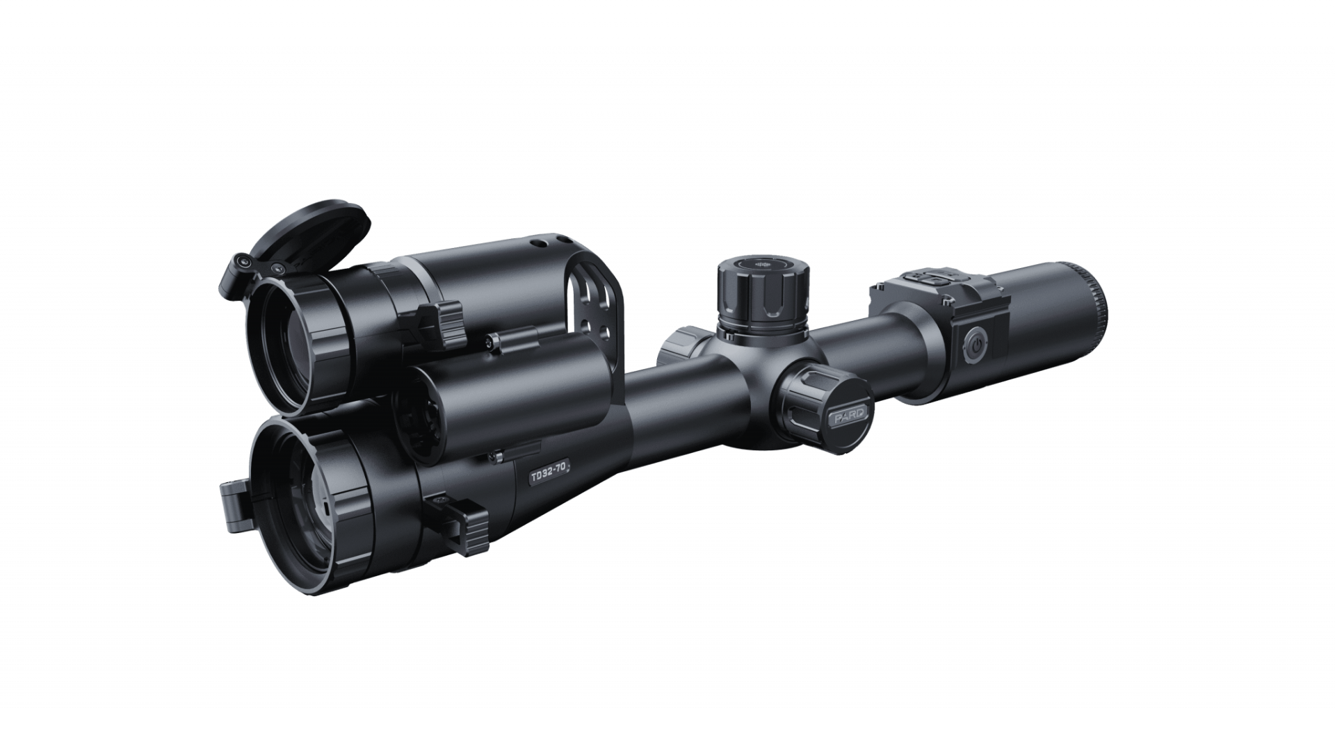

Firma PARD, która specjalizuje się w tworzeniu urządzeń noktowizyjnych i termowizyjnych, wprowadziła na rynek nowy model celownika łączącego te technologie: TD32-70. Plany producenta znane były już wcześniej, gdyż podczas minionych targów SHOT Show 2023 można było przyjrzeć się prototypowemu, wielospektralnemu modelowi TD5, o którym mieliśmy okazję wspomnieć.
Ciekawostką może być fakt, że w zapowiadanym wcześniej modelu miał znaleźć się nowy czujnik firmy PARD o rozdzielczości 2560x1440 pikseli, a ostatecznie do produkcyjnego TD32-70 trafiła matryca CMOS 1920x1080.

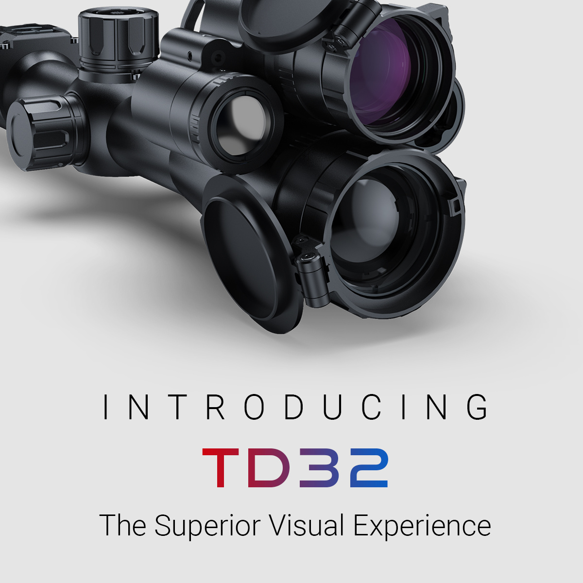

Oprócz wspomnianego czujnika FHD o czułości 0,001 luksa, który ma zapewnić dobrą jakość obrazu zarówno za dnia jak i nocą, w celowniku zastosowanie znalazł również niechłodzony sensor termiczny VOx 12 µm o rozdzielczości 384x288 pikseli i obiecującym NETD ≤25 mK. Obraz wyświetlany jest na okrągłym ekranie IPS 800x800 pikseli z oddaleniem źrenicy wyjściowej (eye relief) aż 100 mm. PARD TD32-70 ma także możliwość zapisania filmów w rozdzielczościach 1024x768 (dla kanału termicznego) oraz 1440x1080 pikseli (dla kanału CMOS).
Znane są już także pozostałe cechy i parametry nowego produktu. Obraz w warstwie termicznej odświeżany jest 50 razy na sekundę. Bazowe przybliżenie 3x (z możliwością cyfrowego powiększenia do 6x) w połączeniu z sensorem 12 µm i soczewką 35 mm pozwalają wykryć obiekt wielkości sylwetki człowieka z odległości nawet 1400 metrów, zachowując przy tym pole widzenia 5.7°x5.7°.
Warstwa bazująca na sensorze CMOS oferuje bazowe przybliżenie 6,5x (w modelu TD5 zapowiadano wartość 5,6x) z możliwością skorzystania z 2-krotnego zoomu cyfrowego. Nieco martwić może niska częstotliwość odświeżania, wynosząca zaledwie 30 Hz. Pole widzenia czujnika optycznego, to 2.6°x2.6°.
Do dyspozycji użytkownika oddano mnóstwo funkcji dodatkowych, wliczając w to moduł dalmierza laserowego (LRF), oświetlacz IR, kalkulator balistyczny, tryb Picture in Picture, mikrofon, kompas elektroniczny, łączność przewodową USB-C + HDMI, jak i bezprzewodową Wi-Fi. Nowy PARD zasilany jest pojedynczym ogniwem Li-Ion typu 21700, które wystarcza na maksymalnie 6 godzin ciągłej pracy urządzenia.
Produkt wykonany jest ze stopu aluminium, wraz z zasilaniem waży 845 gram (800 g bez akumulatora), jest zabezpieczony przed działaniem wody i pyłu w wysokiej klasie IP67 i przystosowany do użycia na broni generującej odrzut do 6000 J.
