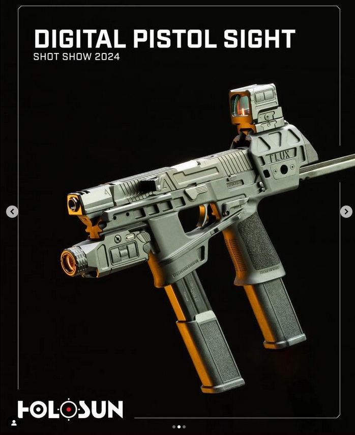

DPS-TH, to kompaktowy celownik z wizjerem o wymiarach 28x22 mm, łączący cechy kolimatora z możliwością wyświetlania obrazu z montowanej osobno kamery termowizyjnej.
Do dyspozycji użytkownika oddano znaną z innych celowników kolimatorowych Holosun funkcję MRS (Multi-Reticle System), która pozwala wybrać rodzaj znaku celowniczego: kółko z kropką (32 & 2 MOA), kółko (32 MOA) oraz samą kropkę (2 MOA). Regulacja jego natężenia obejmuje 8 trybów dziennych oraz 4 przystosowane do pracy z noktowizją. Istnieje możliwość skorzystania także z cyfrowo wyświetlanego krzyża.
Za warstwę termowizyjną odpowiada natomiast osobna kamera z sensorem o rozdzielczości 256x192 px, która przesyła i wyświetla obraz w kolimatorze z częstotliwością 50 Hz na ekranie 640x480 pikseli. Nie są na razie znane inne szczegóły dotyczące czujnika termicznego, producent nie podzielił się także informacją jaki rodzaj łączności zostanie tutaj zastosowany. Wiadomo za to, że będzie można skorzystać z różnych trybów wyświetlania nakładki: White Hot, Highlight oraz Outline. Dodatkowo, by zapewnić duże pole widzenia i poprawić świadomość sytuacyjną strzelca, może on skorzystać z opcji szerokokątnego wyświetlania, która zdradza bazowe przybliżenie kanału termowizyjnego: 0,3x.
DPS-TH zasilany jest pojedynczym, wyjmowanym ogniwem typu 18350 (termowizor) oraz akumulatorem LiPo (kolimator), a do kompletu dołączona jest ładowarka magnetyczna USB.
Drugim zapowiedzianym modelem jest DPS-NV, który z celownikiem kolimatorowym łączy możliwości cyfrowej noktowizji. Wszystkie cechy kolimatora są zbieżne z modelem DPS-TH.
Za rejestrowanie warstwy noktowizyjnej odpowiada kamera z matrycą 0,3 MPx i maksymalną częstotliwością odświeżania 60 Hz (można skorzystać także z trybu 30 Hz). Podobnie jak odpowiednik termowizyjny, także w DPS-NV moduł ten zasilany jest wymiennym ogniwem typu 18350.
Urządzenia odporne są na pył i wodę w klasie IP67. Ich ceny oraz planowana data wejścia do sprzedaży mają zostać ujawnione podczas rozpoczynających się niedługo targów SHOT Show 2024.
