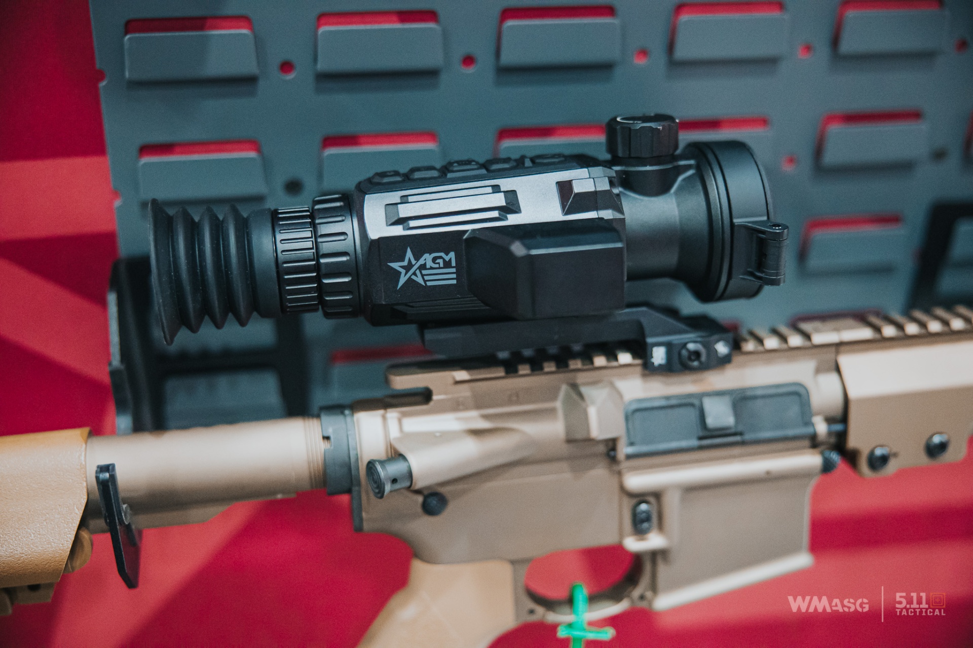

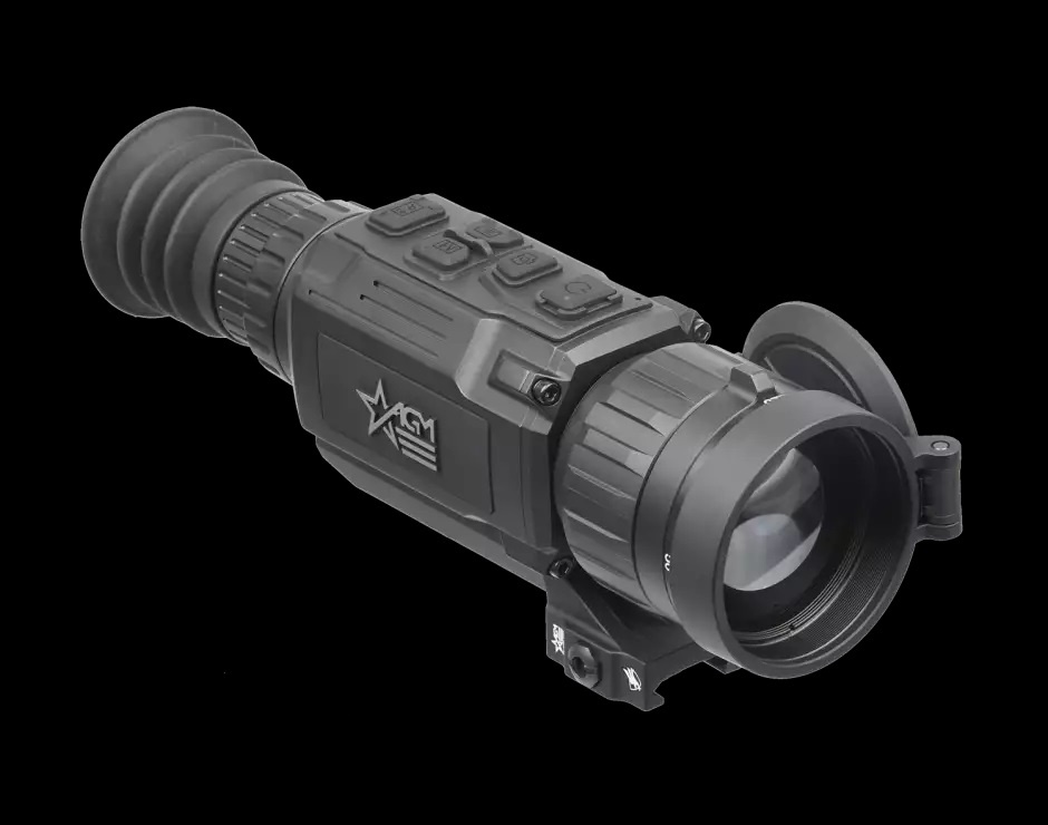

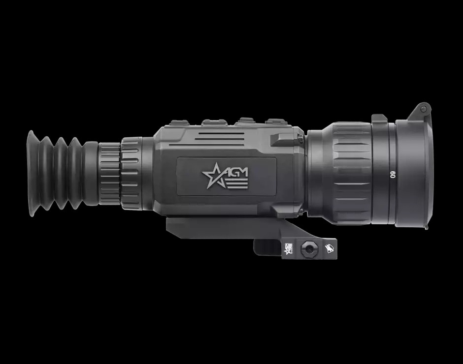

Clarion, to kolejne na rynku urządzenia z kategorii Dual FOV, umożliwiające użytkownikowi dwustopniową zmianę bazowego przybliżenia optycznego poprzez obrót obiektywu. Na początku do sprzedaży trafić mają dwa warianty: AGM Clarion 384 - z sensorem 12 μm 384x288 pikseli i soczewkami 25 mm / 50 mm (2x / 4,5x) - oraz AGM Clarion 640 - 12 μm 640x512 px, 35 mm / 60 mm (2x / 3x).
Model Clarion 640, który ulokowany będzie na wyższej półce cenowej, ma niższe maksymalne przybliżenie bazowe (za to wyraźnie większe pole widzenia). Należy jednak pamiętać, że wyposażony jest w sensor o wyższej rozdzielczości, co pozwala na zachowanie lepszej jakości obrazu nawet korzystając z funkcji zoomu cyfrowego.
Nowe celowniki Clarion korzystają z sensorów o dużej czułości termicznej (NETD <20 mK), posiadają całą gamę przydatnych funkcji, wliczając w to rejestrator obrazu i dźwięku (także aktywowany odrzutem), łączność Wi-Fi, dalmierz stadiametryczny i wiele innych. Obraz wyświetlany jest z częstotliwością 50 Hz na ekranie 0,39" OLED o rozdzielczości 1024x768 px. Za zasilanie odpowiada wymienny, dedykowany akumulator Li-Ion (w komplecie dwie sztuki), zaimplementowano tu także gniazdo USB Type-C. Urządzenia ważą 750 gram (model 384) oraz 840 gram (wariant 640).

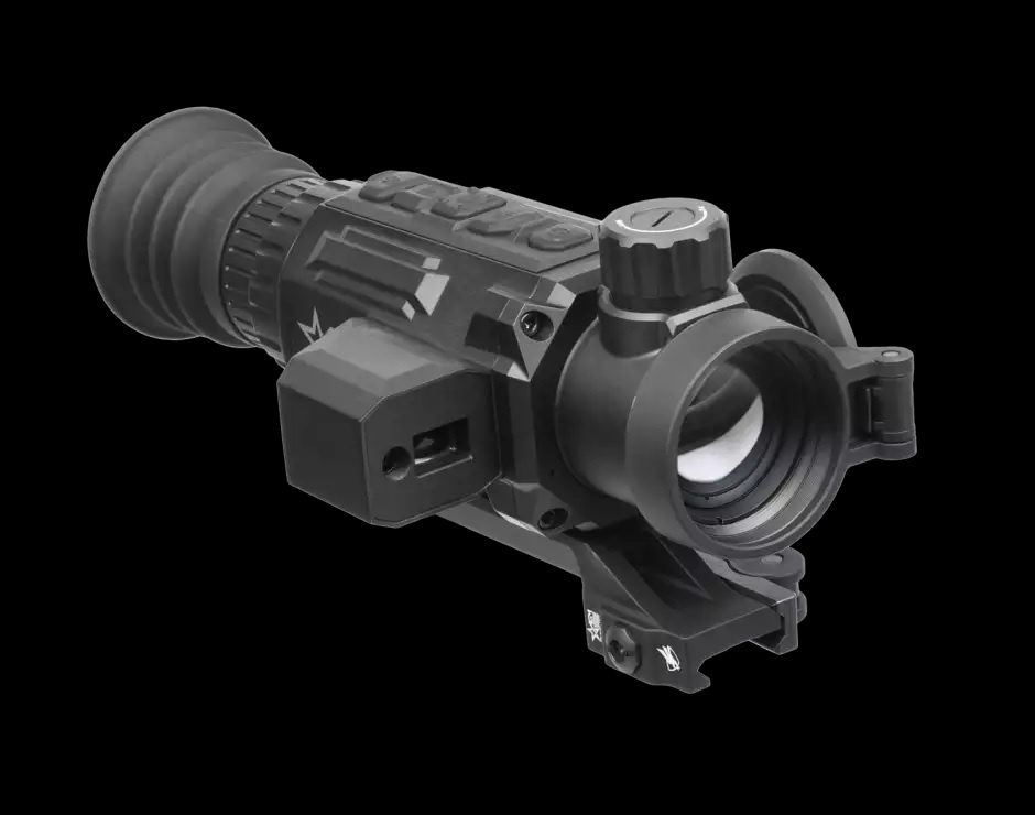

Seria Secutor LRF stworzona została w celu rozwinięcia oferty celowników wyposażonych w dalmierz laserowy. Korzysta ona z tych samych czujników, co inne nowe produkty firmy AGM Global Vision (czułość termiczna NETD <20 mK), jednak robi użytek z usprawnionego modułu LRF (zasięg 1000 metrów), posiada także cyfrowy kompas i przystosowana została do innego sposobu zasilania: 4x CR123.
W najbliższym czasie do sprzedaży mają wejść trzy warianty celownika: najtańszy AGM Secutor LRF 35-384, pośredni AGM Secutor LRF 50-640 oraz najdroższy z nich, AGM Secutor LRF 75-640. Ten ostatni model, z uwagi na soczewkę 75 mm / F1.2, która zapewnia bazowe przybliżenie optyczne 4x, pozwala na wykrycie obiektu wielkości sylwetki człowieka z odległości nawet 3200 metrów. Urządzenia w zależności od rozmiarów soczewki ważą od 610 gram do 730 gram.

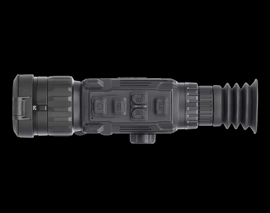

Wśród nowości nie zabrakło także odświeżonej linii celowników AGM RattlerV2. Wprowadzone zmiany obejmują poprawioną komorę bateryjną mieszczącą wymienny akumulator, ulepszony design korpusu i panelu sterowania, jak i oczywiście zastosowanie sensora termicznego o czułości NETD <20 mK.
Do sprzedaży trafiły już liczne wersje AGM RattlerV2 różniące się zastosowaną optyką jak i rozdzielczością sensora termicznego: 19-256 (19 mm, 256x192 px), 25-256 (25 mm, 256x192 px), 25-384 (25 mm, 384x288 px), 35-384 (35 mm, 384x288 px), 35-640 (35 mm, 640x512 px) oraz 50-640 (50 mm, 640x512 px). Ceny rozpoczynają się od 1094 USD za najtańszy model Rattler V2 19-256 i kończą na pułapie 4944 USD za 50-640.
