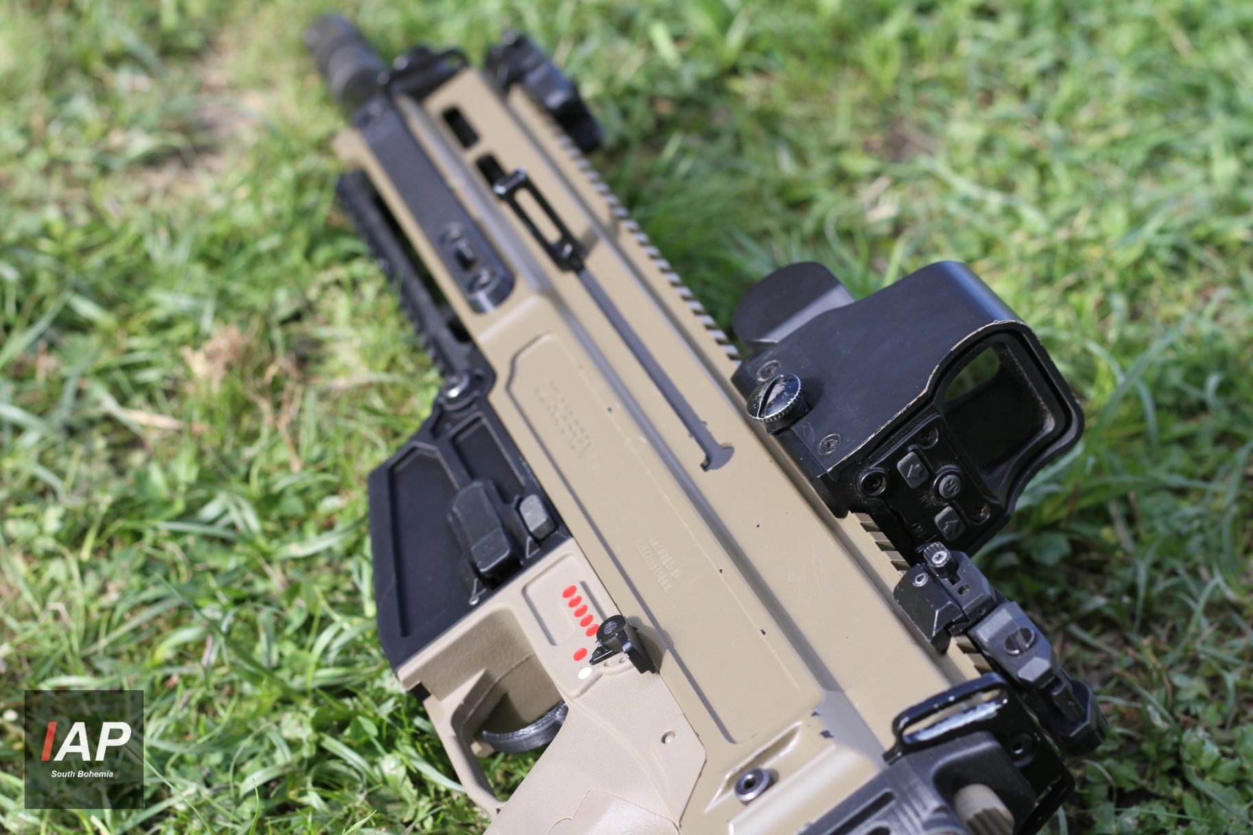

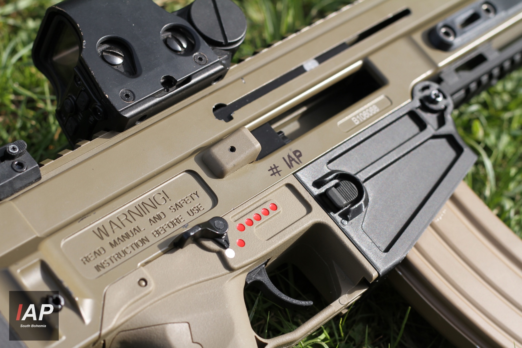

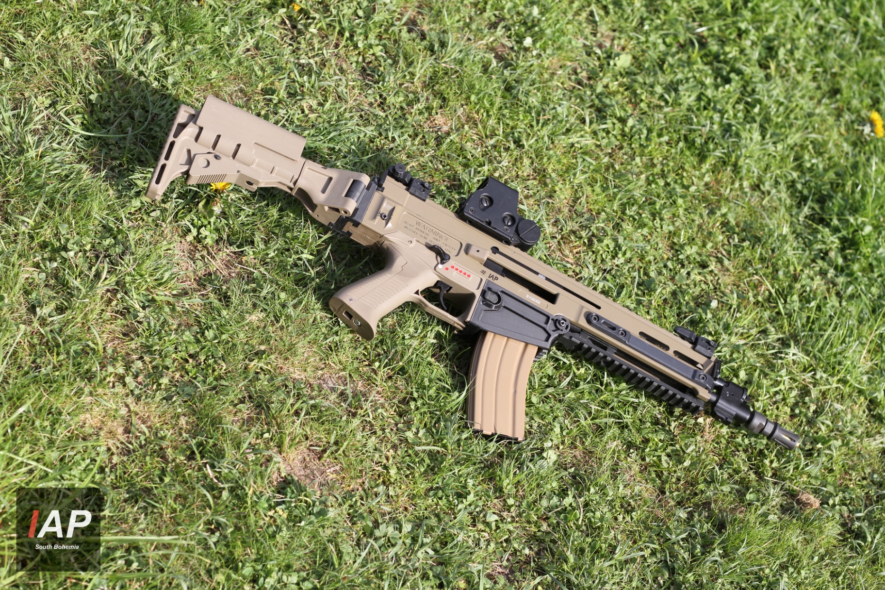

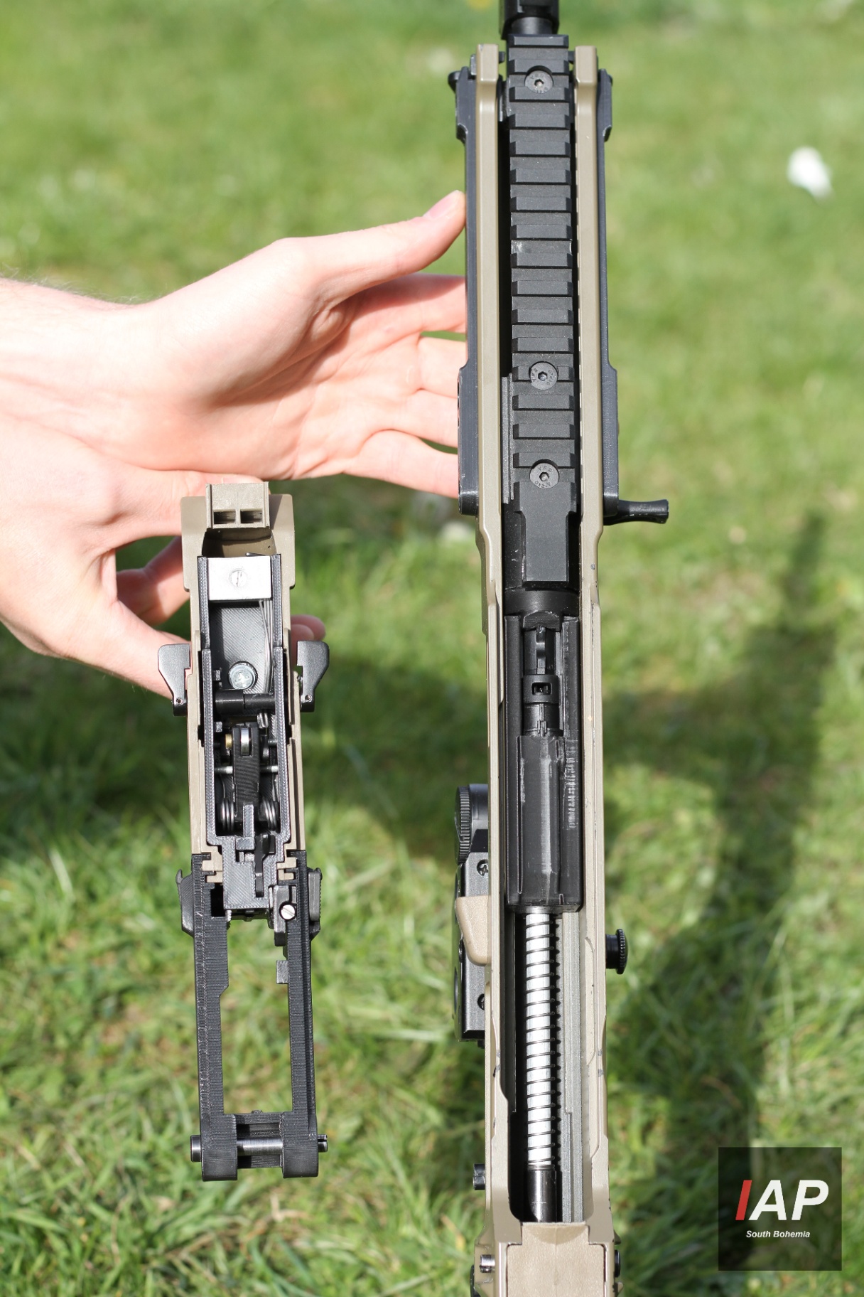

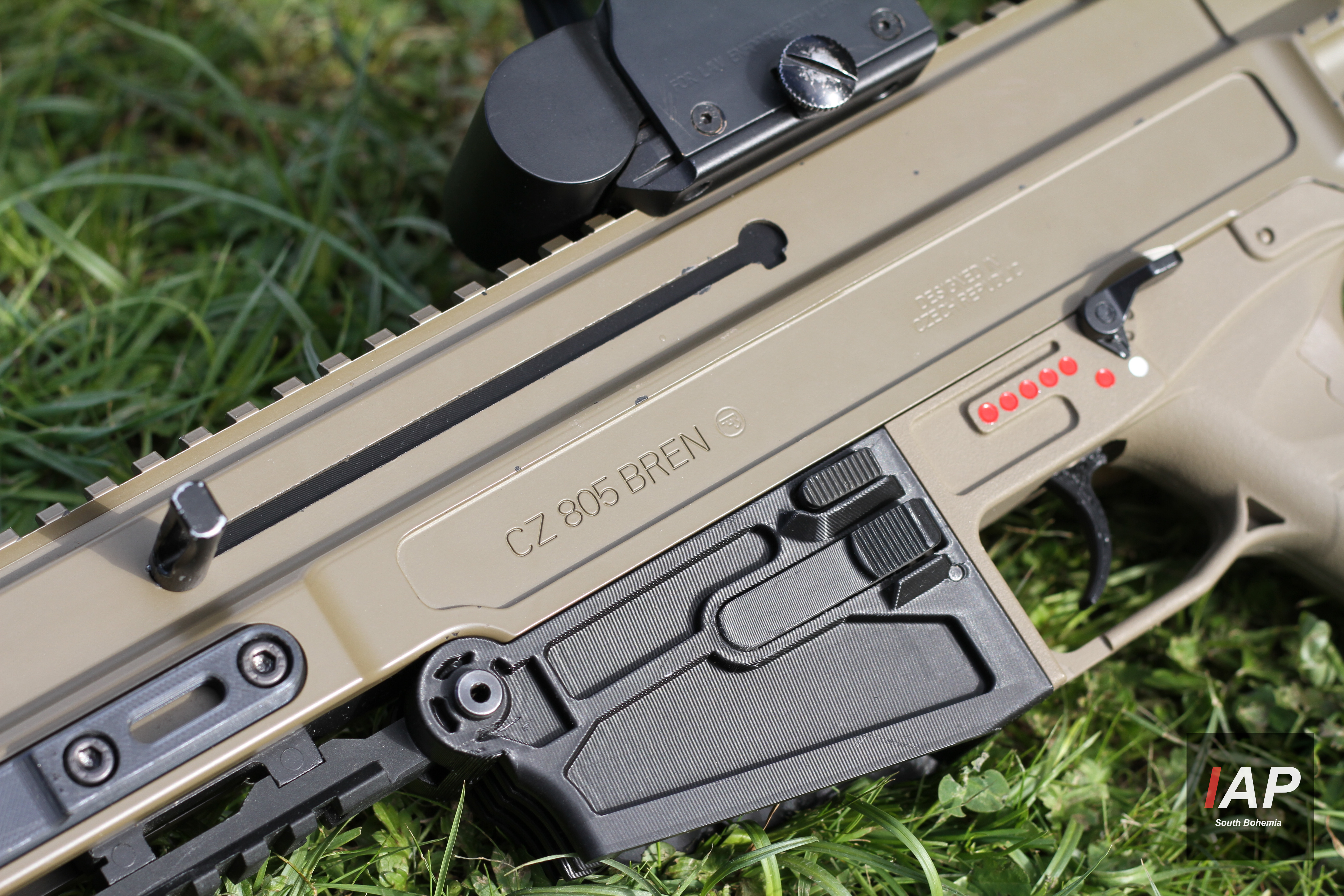

Licencjonowana replika konstrukcji CZ otrzymała napęd elektryczny. Stworzenia wersji Gas Blow Back podjął się czeski twórca stojący za profilem Infrastructure Airsoft Parts i kanałem YouTube J. Kihope. Jak dowiedzieliśmy się od autora, projekt rozpoczął się w 2023 wraz ze stworzeniem pierwszej wersji. Z uwagi na dostępność części w standardzie WE, zdecydowano o zaprojektowaniu całości w oparciu o ten standard. Obejmuje to magazynki w standardzie M4, dyszę i jej elementy. Specjalnie do tego projektu zostały zaprojektowane dedykowane części w postaci gniazda magazynka, komory hop-up, bloku zamka czy mechanizmu spustowego.
CZ Bren 805 od AEG do GBB
Jak można zobaczyć na udostępnionej serii filmów, znaczną część elementów tworzono z użyciem druku 3D, jednak samo projektowanie poszczególnych elementów stanowiło znaczącą część pracy. Korpus oryginalnej repliki AEG został zachowany w całości i wymagał jedynie wywiercenia dodatkowego otworu do montażu komory hop-up.
Całość działa jak seryjnie produkowane repliki, jednak dostępny jest wyłącznie ogień pojedynczy. Generowane osiągi kształtują się na poziomie około 1,7 J na kulkach 0,32 g. Na chwilę obecną projekt nadal jest w fazie rozwoju, chociaż autor nie wyklucza rozpoczęcia sprzedaży gotowych konwersji. Na chwilę obecną można skorzystać z innych projektów, dostępnych na platformie Cults3D gdzie znajdziemy części do całej gamy replik.
