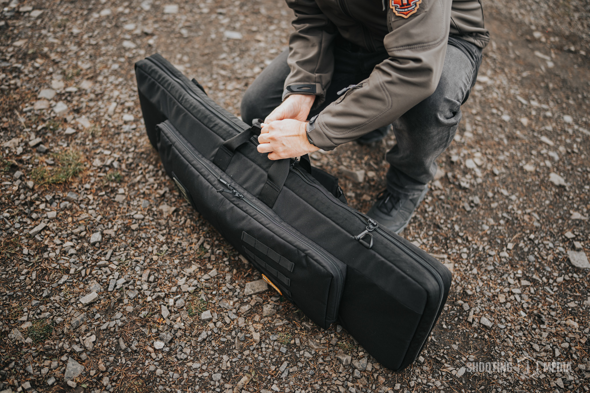

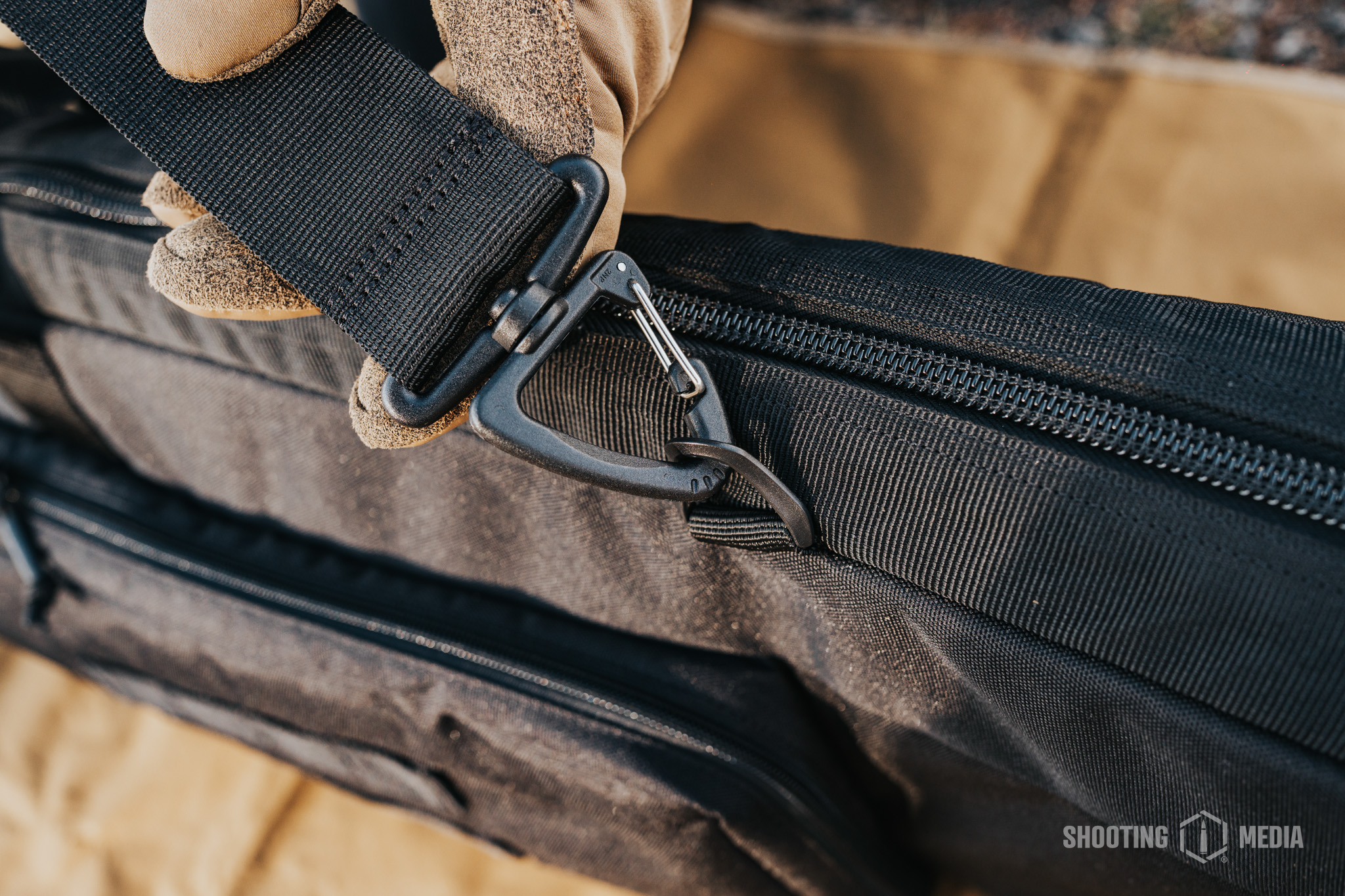

42" Double Rifle Case od 5.11 to elegancki, niepozorny miękki futerał, którego wnętrze skrywa wiele przemyślanych rozwiązań. Przede wszystkim solidnie chroni dwie sztuki broni o długości dochodzącej do 106 cm. Produkt wykonano z poliestru 600D o podwyższonej odporności na ścieranie i niekorzystne warunki atmosferyczne - materiał jest przy tym stosunkowo łatwy w czyszczeniu. Zastosowano zamki błyskawiczne YKK® przystosowane do dodatkowego zabezpieczenia przed otwarciem; sprawiają wrażenie solidnych i pracują płynnie.
Futerał zachowuje dużą sztywność dzięki grubej, piankowej wyściółce w ścianach. Choć nie zapewni ona ochrony na poziomie twardej walizki, budzi wystarczające zaufanie, by powierzyć jej zabezpieczenie broni podczas transportu i późniejszego użytkowania.

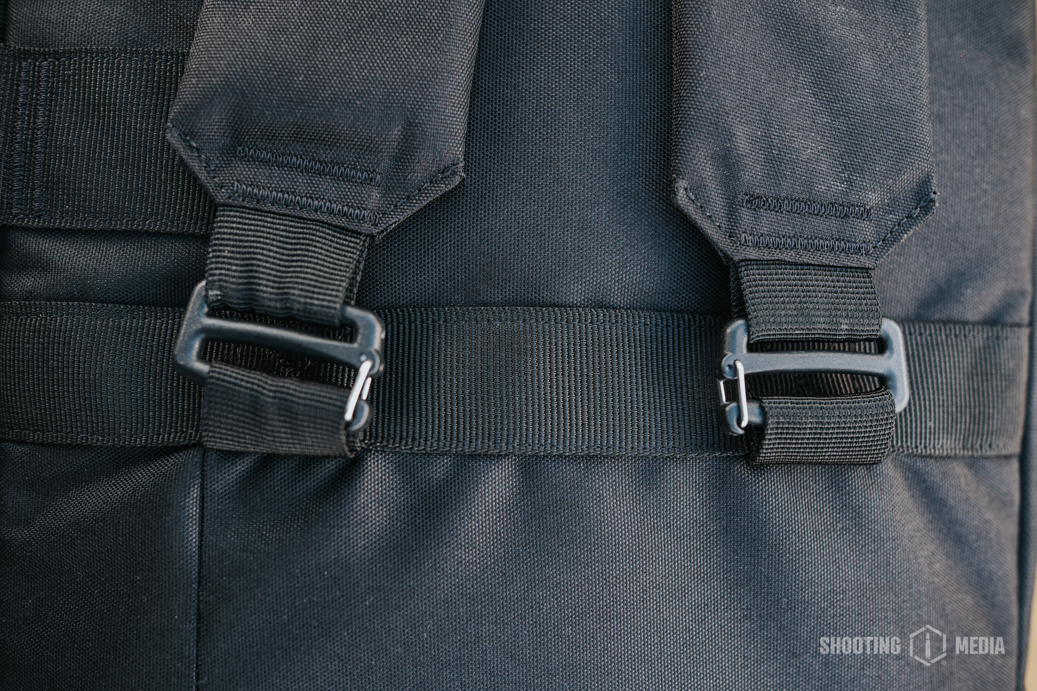

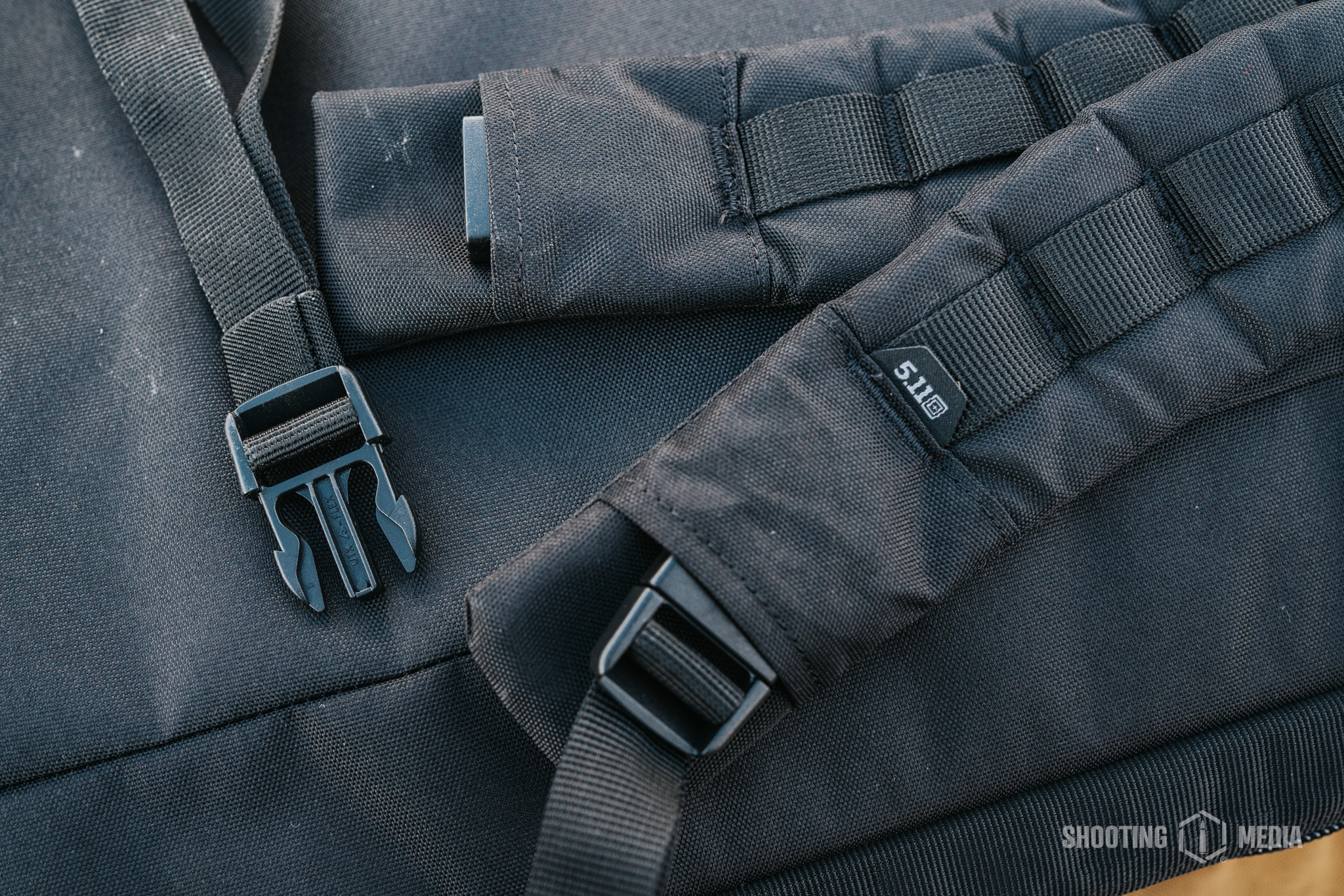

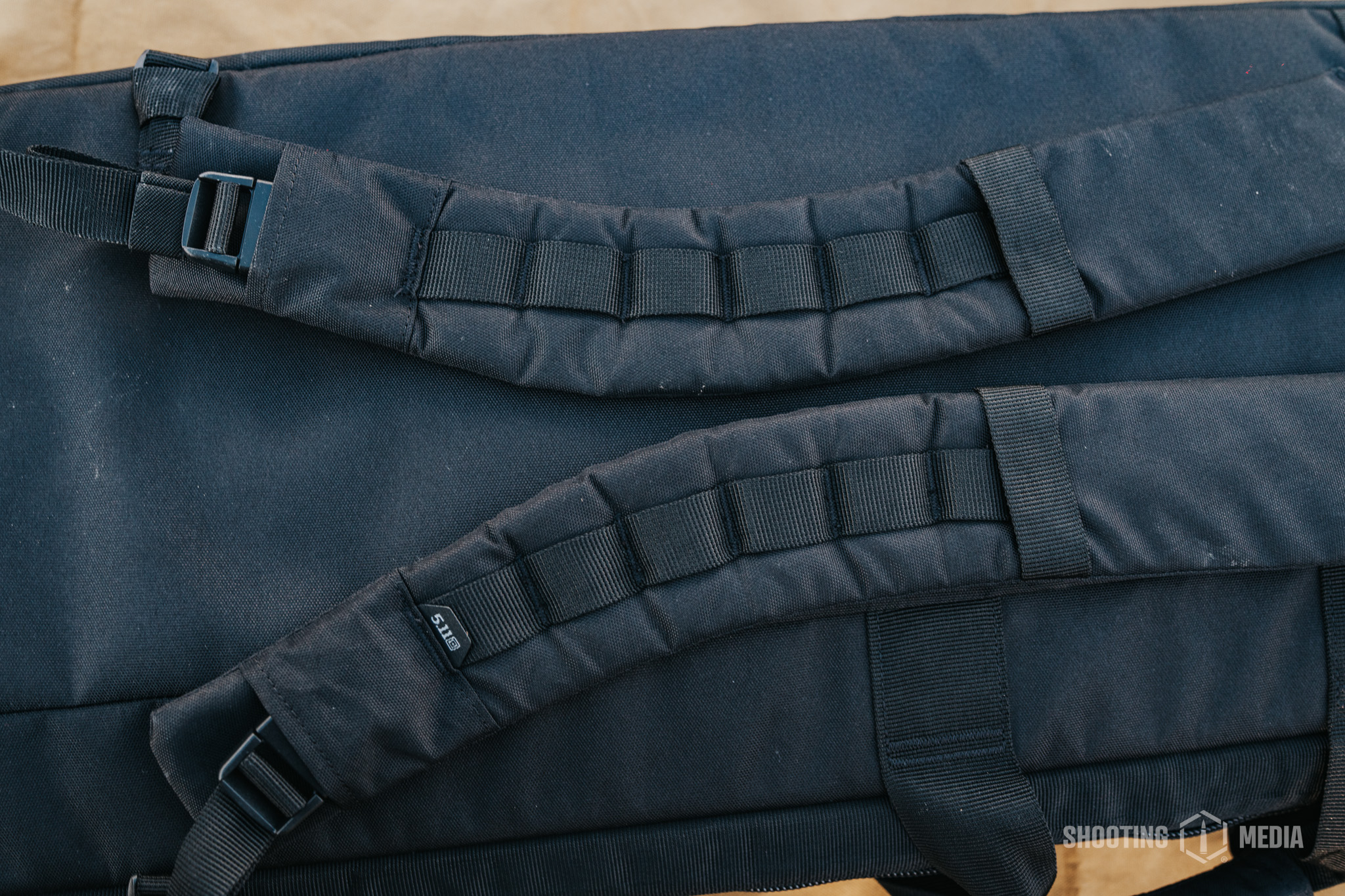

Noszenie wypełnionego pokrowca ułatwiają trzy systemy przenoszenia, które przewidział producent. Oprócz standardowego uchwytu - z wygodnym comfort padem - użytkownik może skorzystać z odczepianego długiego paska na ramię oraz szerokich, zdejmowalnych szelek plecakowych. Do gustu przypadły mi zwłaszcza te ostatnie: w porównaniu z podobnymi futerałami, które miałem okazję używać, model 42" Double Rifle Case okazał się najbardziej wygodny podczas dłuższej wędrówki - dzięki jakości pasków i piankowemu wkładowi w ścianie pokrowca, zapewniającemu dobry balans między sztywnością a amortyzacją. Choć komfort takiego noszenia nie dorównuje typowym, uniwersalnym plecakom taktycznym czy turystycznym wysokiej jakości, szelki w tym futerale od 5.11 nie są jedynie ozdobą, bowiem design pochodzi z dobrze znanej serii plecaków RUSH.

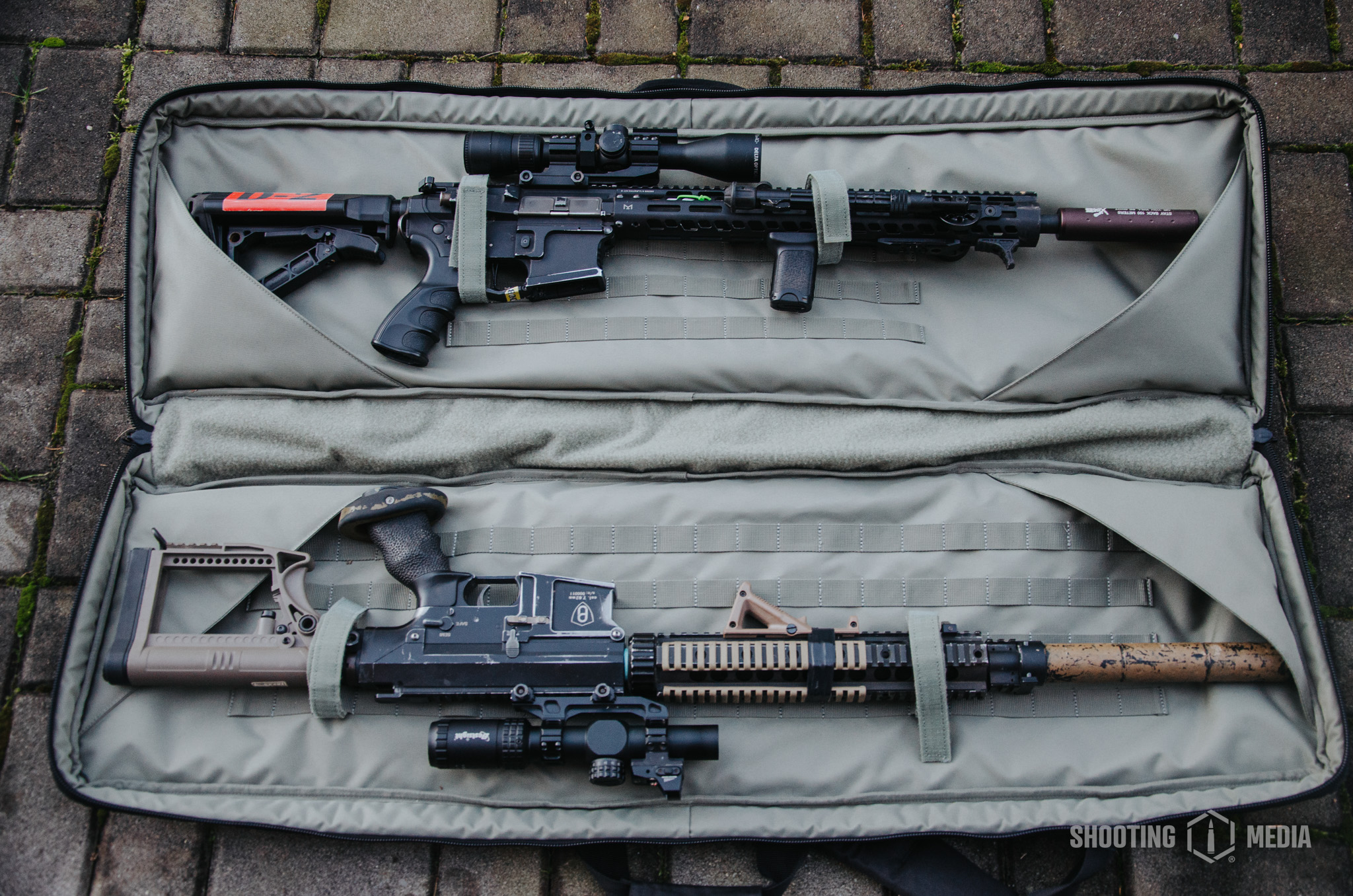

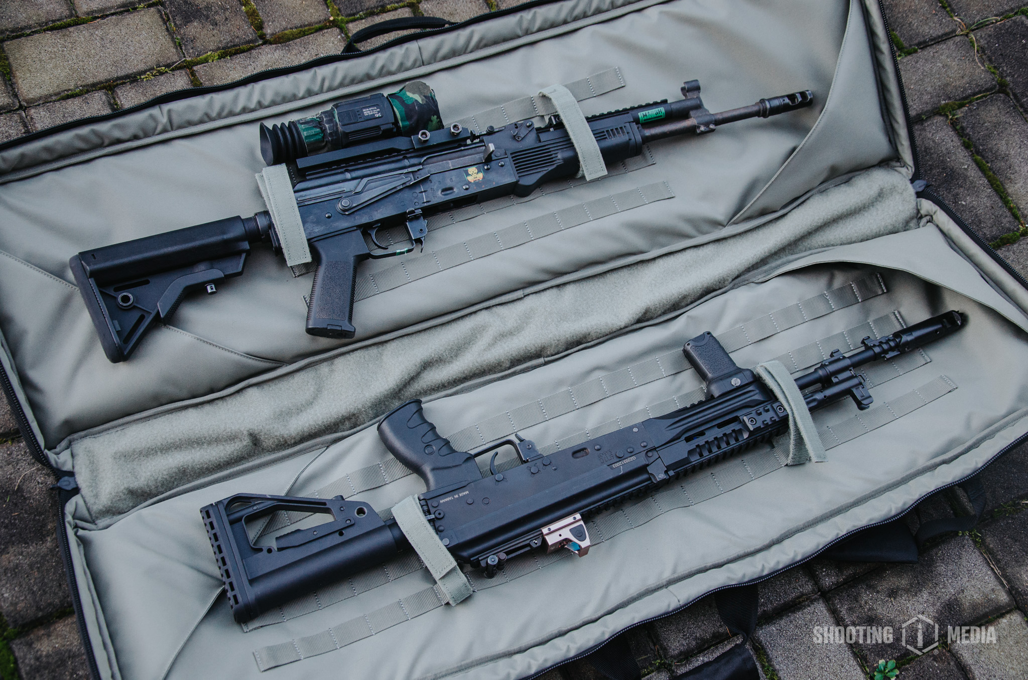

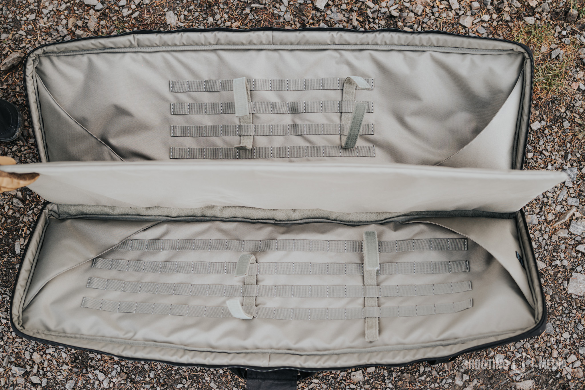

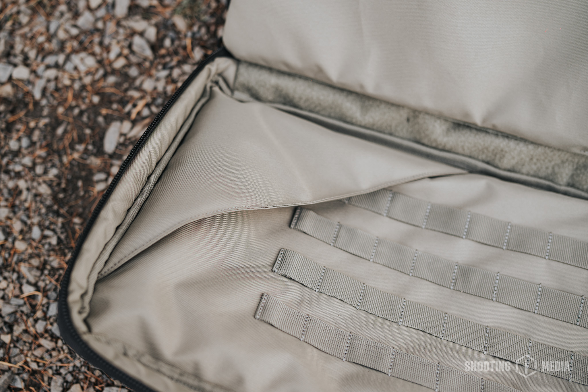

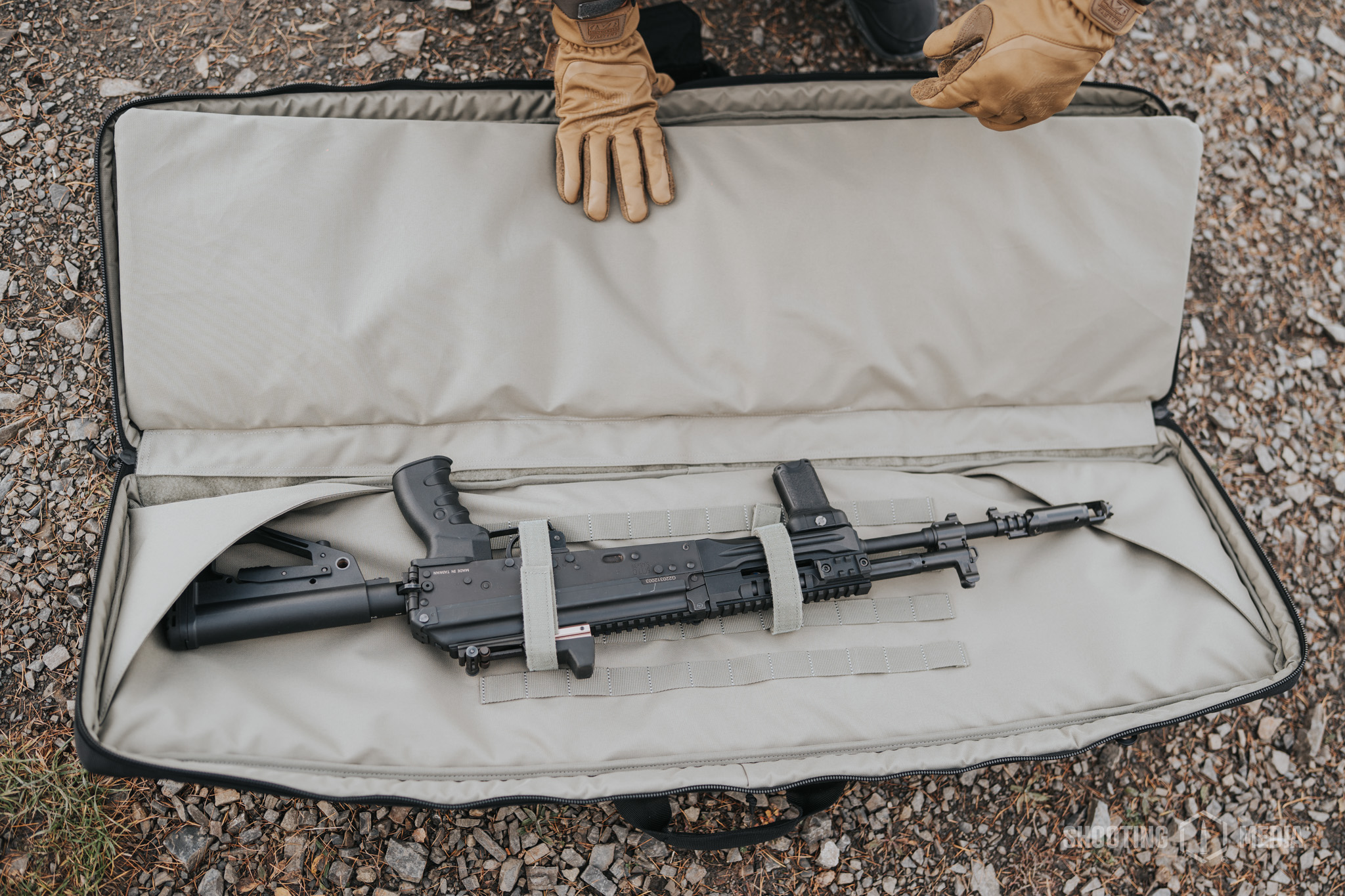

Po otwarciu głównej komory uwagę przykuwa jasna, estetyczna wyściółka i odczepiana przegroda na rzep. Po obu stronach znajdują się taśmy MOLLE - choć na jednej ścianie jest ich wyraźnie mniej. Pełnią one dwie role: pozwalają zamontować dodatkowe ładownice i kieszenie na magazynki oraz akcesoria (co jest przydatne, gdy w futerale przenoszona jest tylko jedna sztuka broni), a także służą do stabilizacji transportowanej broni. Producent dołączył bowiem cztery usztywnione przeszyciem paski z rzepem kompatybilne z MOLLE, które można swobodnie przekładać, i które wraz z kieszeniami narożnikowymi umożliwiają solidne unieruchomienie broni.

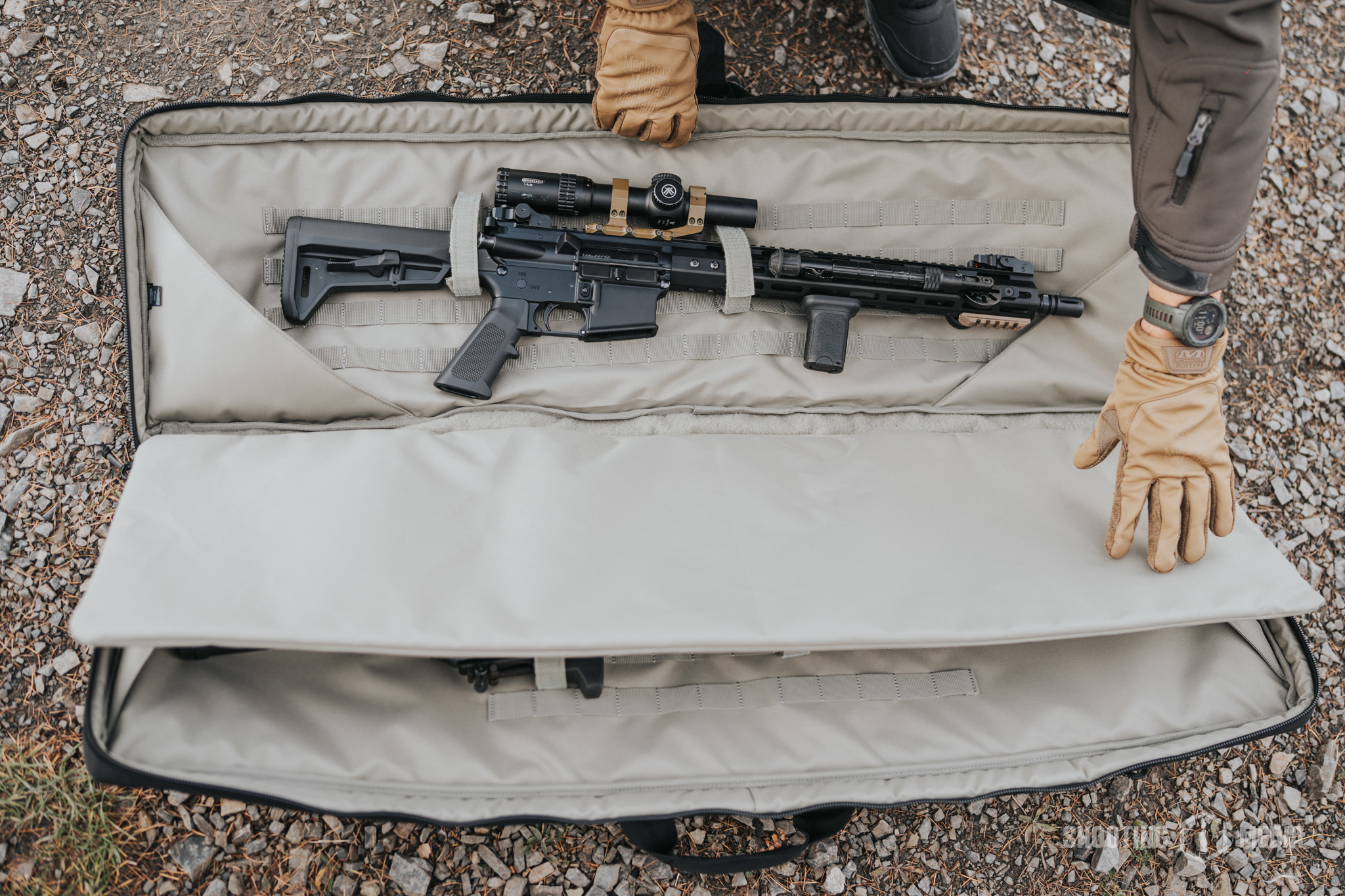

Jakość wykonania głównej komory nie budzi żadnych zastrzeżeń - futerał dobrze zabezpiecza sprzęt, a jego wewnętrzna wysokość przekraczająca 30 cm pozwala bez trudu zmieścić także mocno rozbudowaną o akcesoria i optykę broń. W pełni komfortowe korzystanie z całej przestrzeni nieco ogranicza jednak zakończenie drogi zamków błyskawicznych: brakuje przedłużenia o kilka centymetrów, które pozwoliłoby na rozłożenie futerału na 180° i wygodne, jednoczesne korzystanie z wyposażenia umieszczonego po obu stronach.

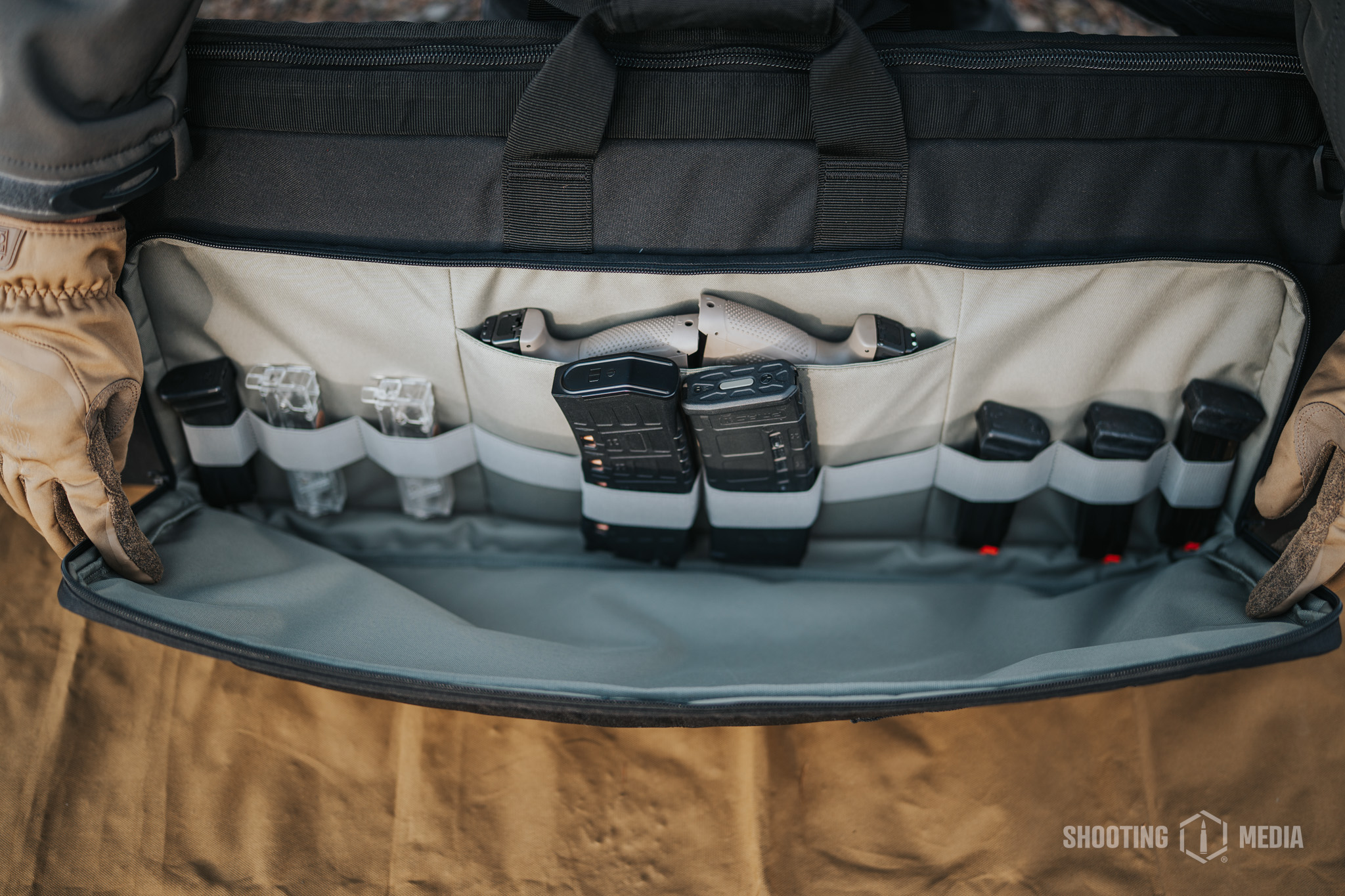

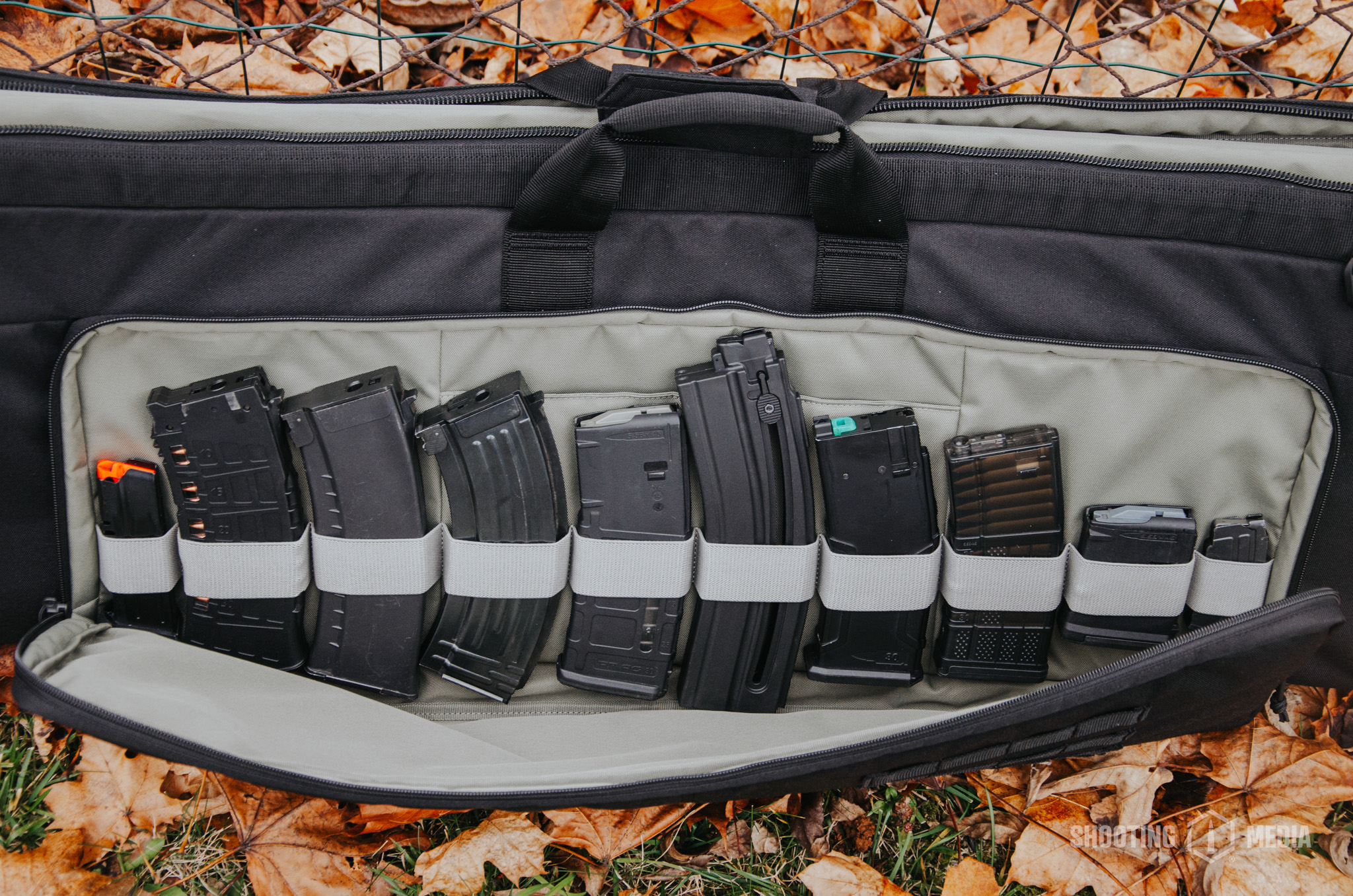

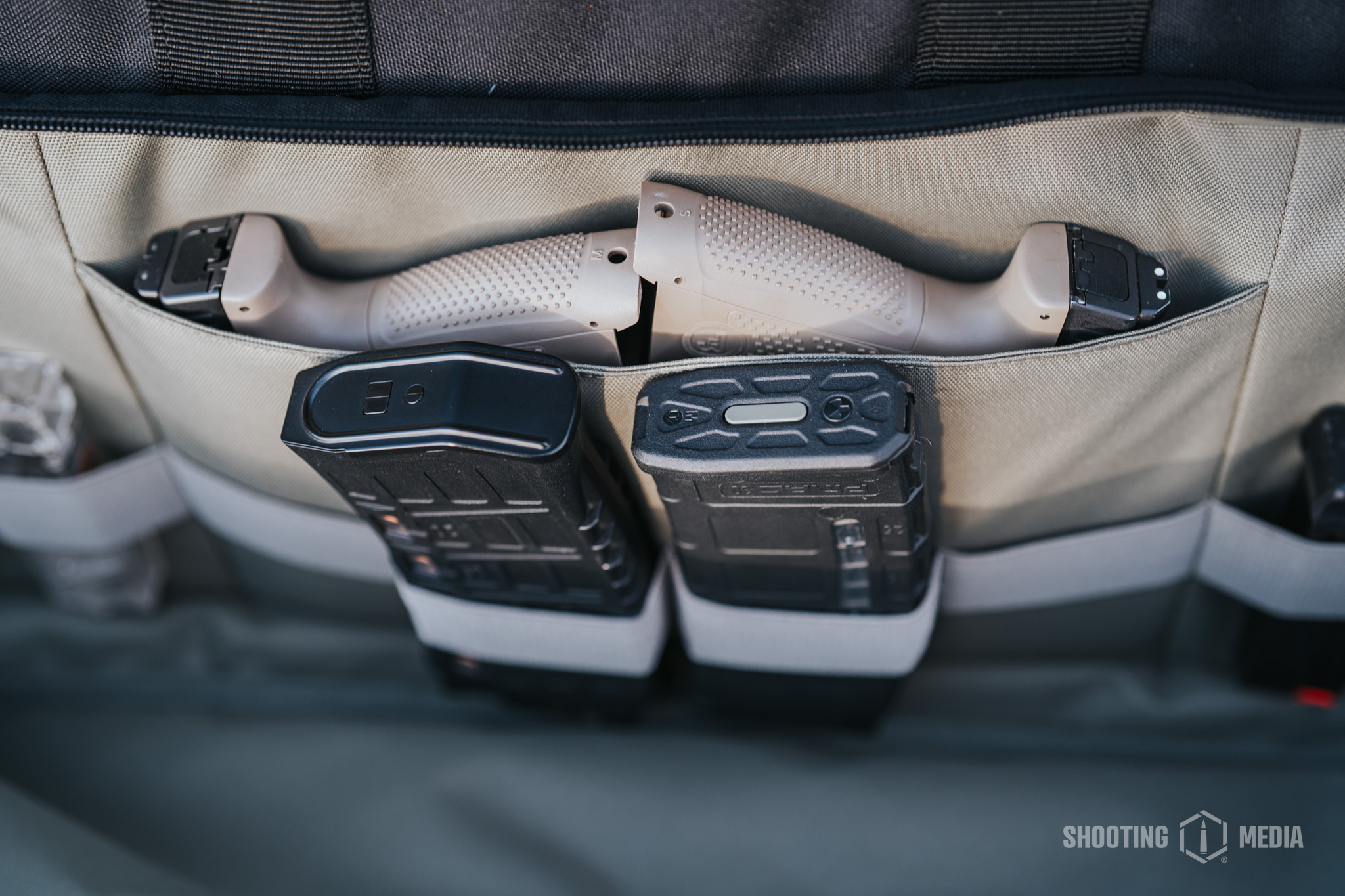

Podobnie zaprojektowana jest mniejsza komora - także rozchyla się ona w ograniczonym stopniu. Jeśli futerał nie stoi w pozycji pionowej, korzystanie z tej przegrody jedną ręką bywa utrudnione. Z drugiej strony takie rozwiązanie zmniejsza ryzyko przypadkowej utraty luzem przenoszonych elementów, co jest zaletą zważywszy na przeznaczenie tej kieszeni. Reszta rozwiązań konstrukcyjnych komory działa bez zarzutu: w środku znajdują się elastyczne paski montażowe, które bez trudu mieszczą różne magazynki do AR, AK, a także pistoletowe oraz akcesoria typu multitool czy latarka. Do środka nie wchodzą jednak szersze magazynki, np. dla amunicji w kalibrze .308 Win. O gumki można zaczepić także broń krótką, jednak dla tej przewidziano dodatkową, wzmocnioną, otwartą od góry kieszeń.
