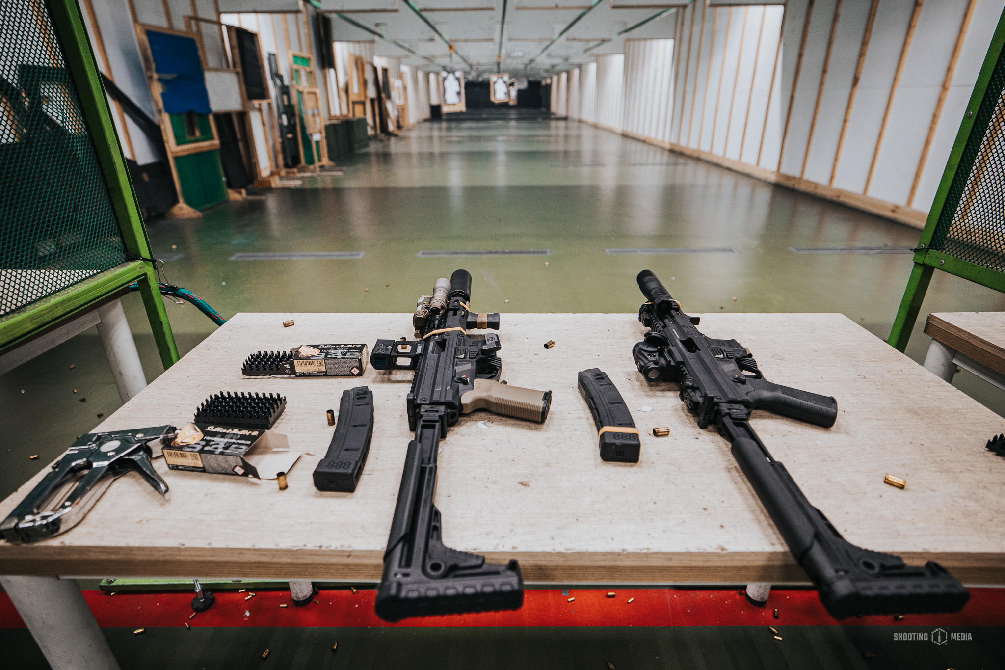

Nowe karabinki Lucansky Arms Stinger 9 swoją premierę miały podczas ubiegłorocznych targów IWA w Norymberdze, a w Polsce po raz pierwszy zaprezentowano je w tym roku w Krakowie na targach FAST na stoisku Hubertus Pro, oficjalnego przedstawiciela Lucansky Arms w Polsce. W ubiegłym tygodniu w podwarszawskich Błoniach na strzelnicy TenClub odbyła się prezentacja nowej broni dla dystrybutorów i mediów, gdzie też zostaliśmy zaproszeni.

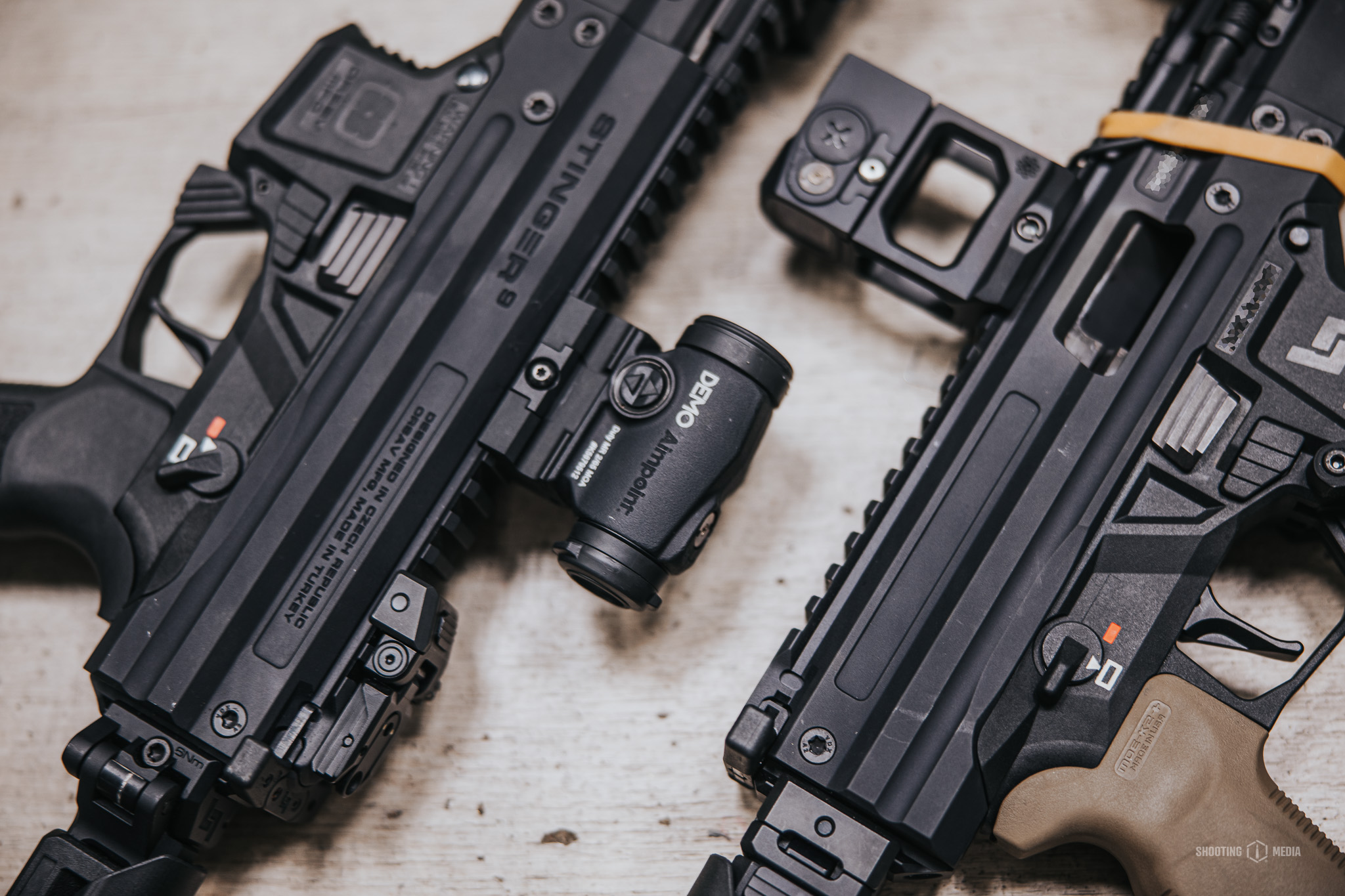

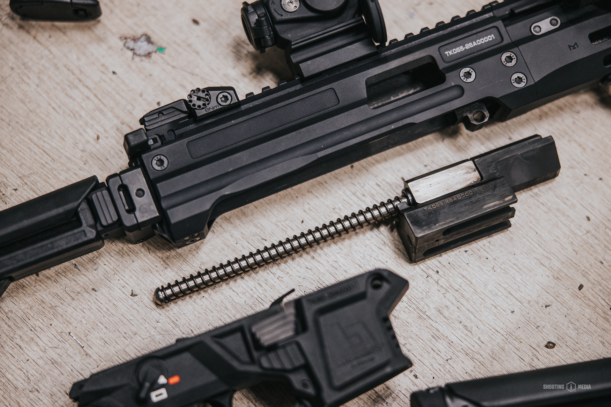

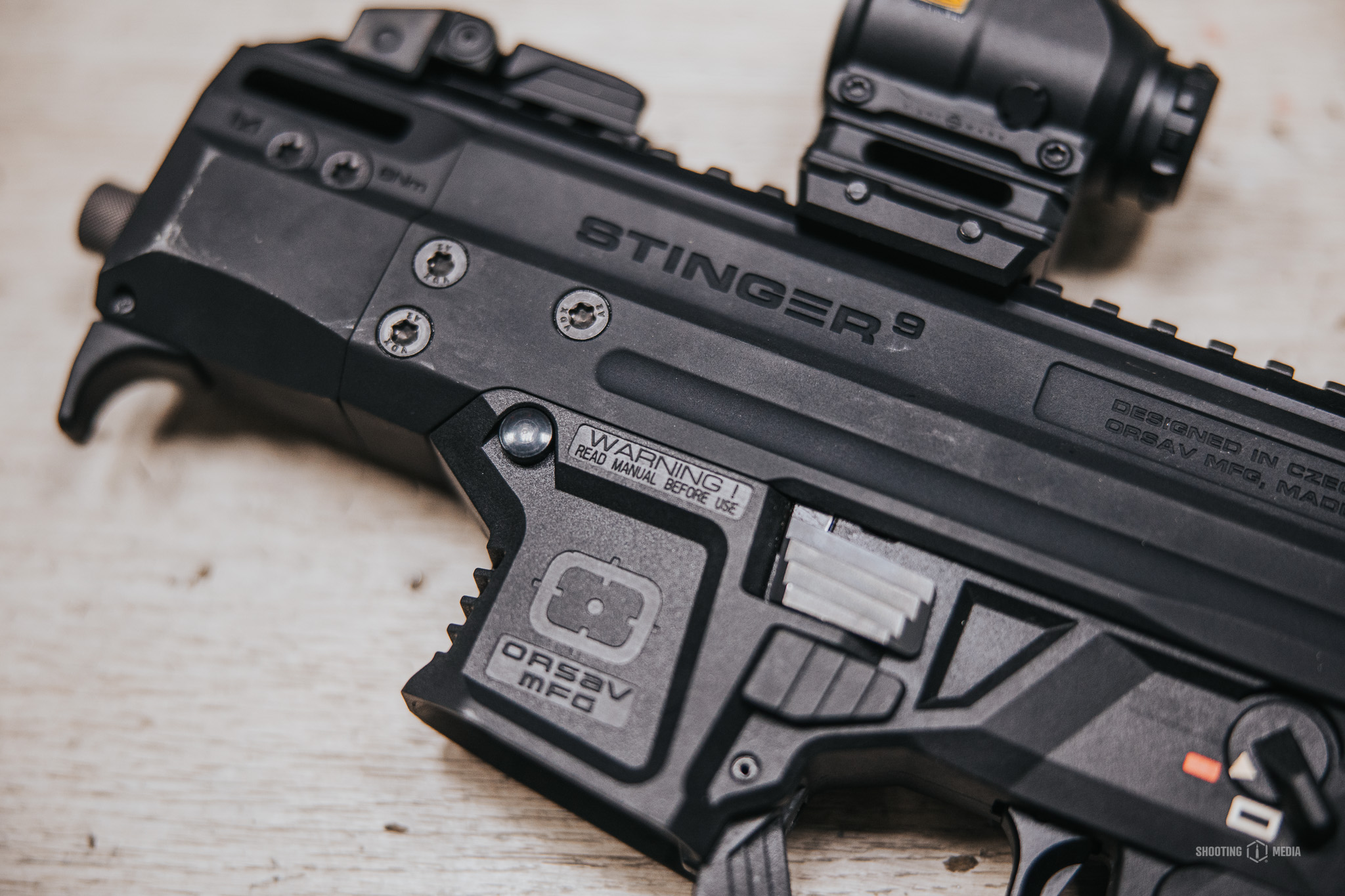

Lucansky Arms Stinger 9 to samopowtarzalny karabinek klasy PCC (Pistol Caliber Carbine), zasilany nabojem w kalibrze 9x19 mm / 9 mm Luger z magazynków CZ Scorpion EVO 3. Zastosowano w nim autorski system dynamicznej redukcji odrzutu DMT (Delayed Matter Technology) oparty na podzielonej masie zamka — stanowią go stalowy trzon i ciężki wolframowy blok pracujący jako przeciwwaga. Dzięki temu podrzut broni jest mniejszy, broń mniej kopie, co ma przekładać się na lepszą kontrolę, szybkość i powtarzalność kolejnych oddawanych strzałów. W praktyce innego momentu startu ruchu i długość drogi odrzutu obu elementów nie czuć i karabinek faktycznie strzela bardzo przyjemnie.

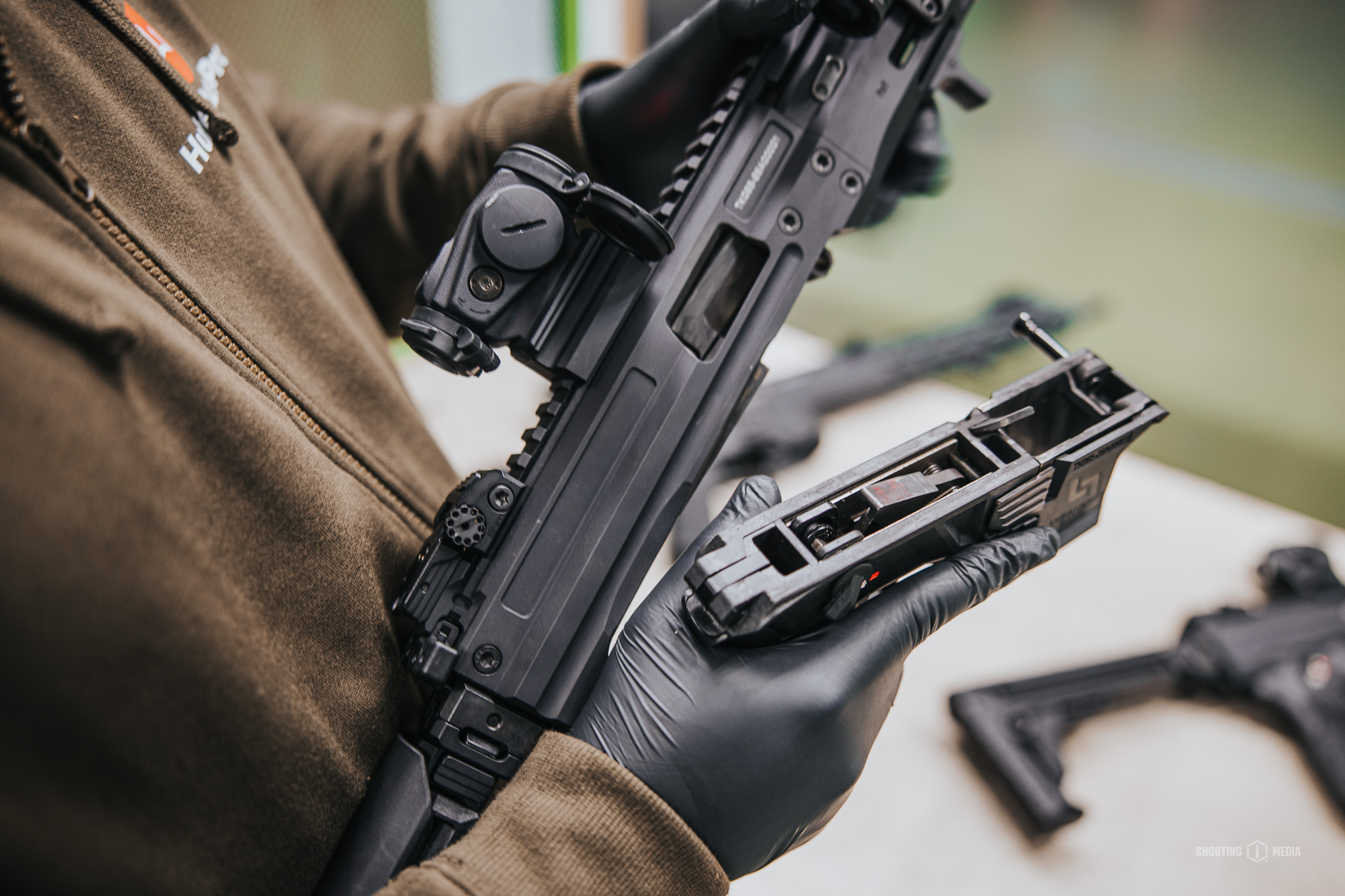

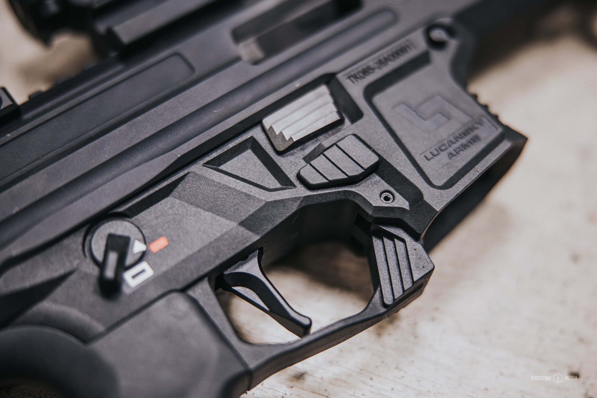

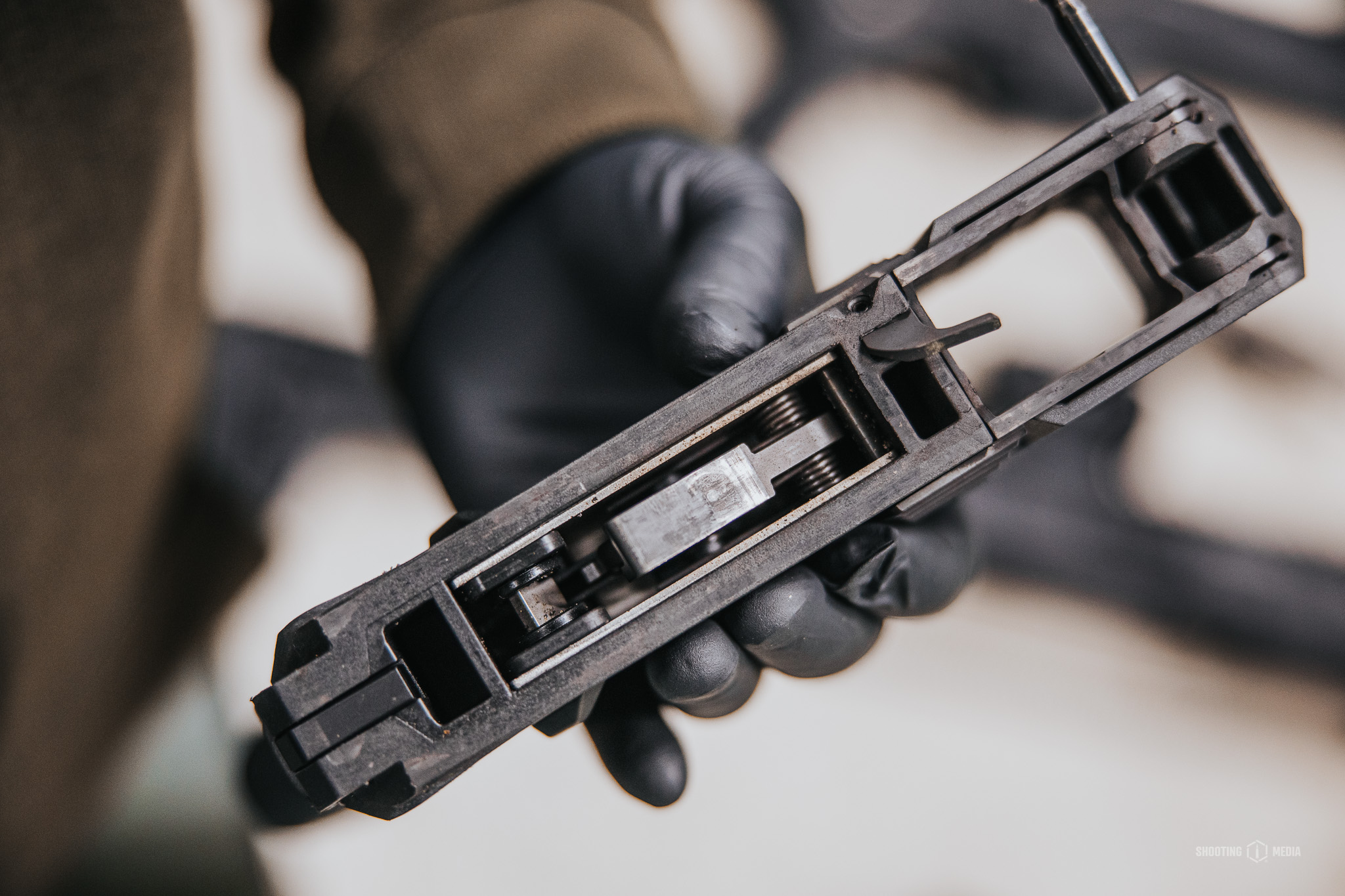

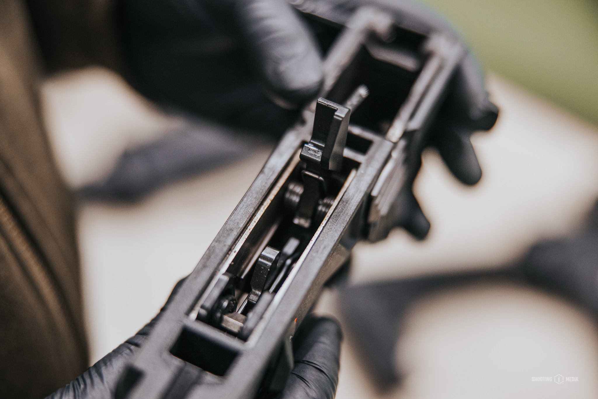

To co wyróżnia nową konstrukcję, to zespół spustu oparty na standardzie AR-15, co oznacza, że możliwa jest modyfikacja np. za pomocą lżejszych sprężyn dostępnych na rynku, jednak większe modyfikacje będą wymagały wizyty u rusznikarza. Broń jest w pełni oburęczna - wszystkie manipulatory są obustronne (bezpiecznik, zrzut zamka, zwalniacz magazynka i dźwignie przeładowania są dostępne z obu stron).

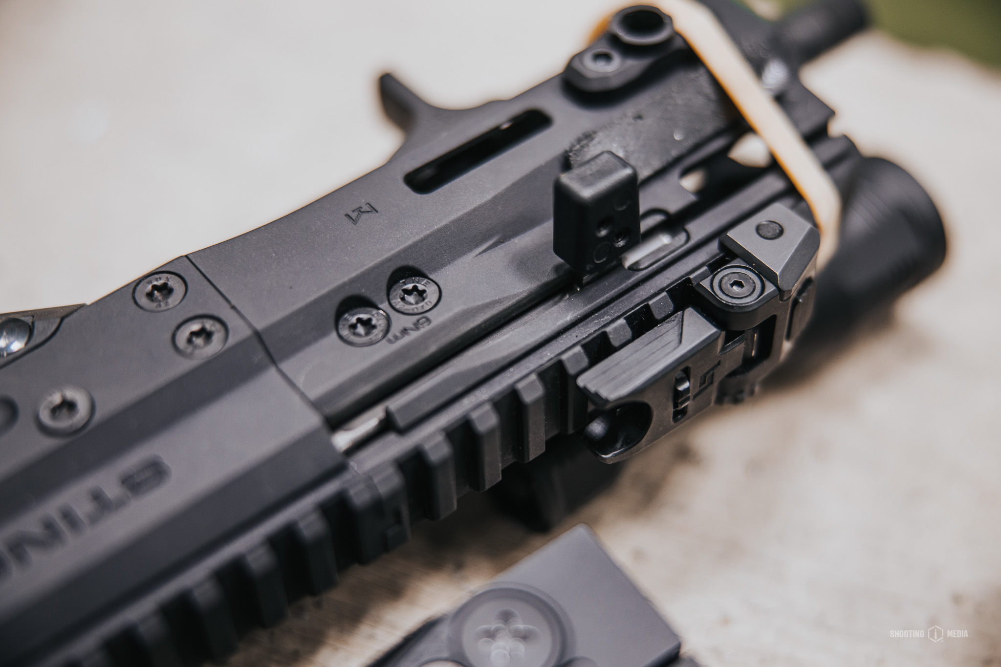

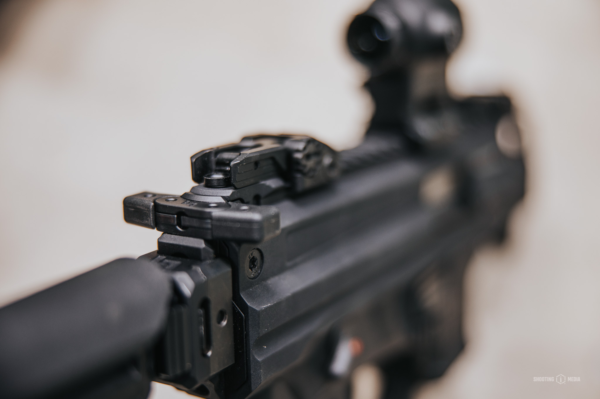

Karabinek posiada dwie dźwignie przeładowania. Z przodu, boczna w stylu MP5 lub Scorpiona (miłośnicy HK Slap będą usatysfakcjonowani…), niezwiązana z zamkiem, z możliwością łatwego przełożenia na lewą lub prawą stronę, w zależności od preferencji oraz tylna w stylu AR-15 charging handle. Obie dźwignie działają niezależnie i można jedną z nich zdemontować.

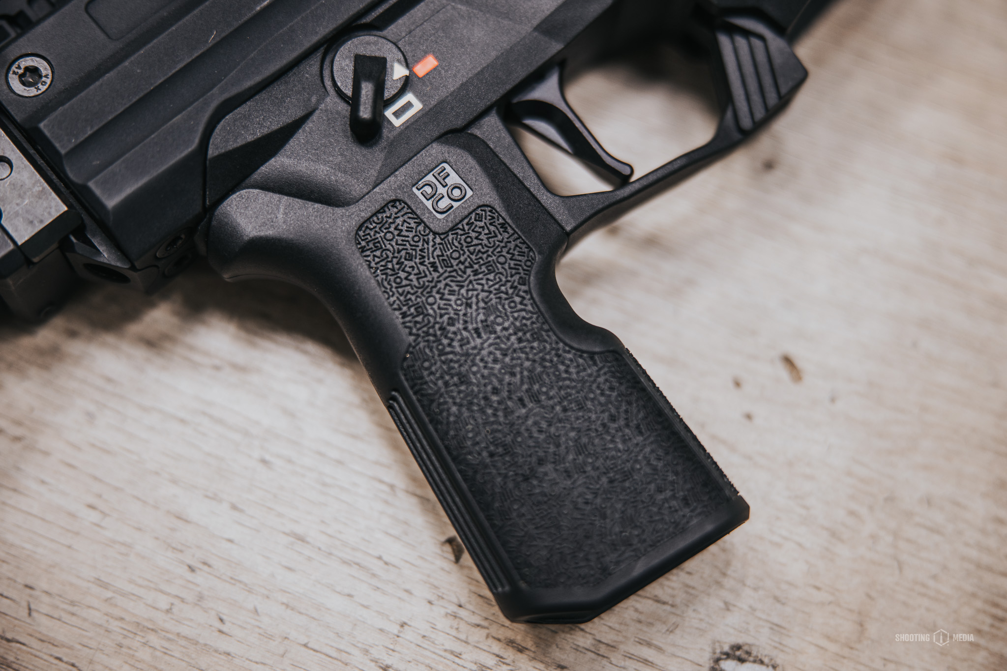

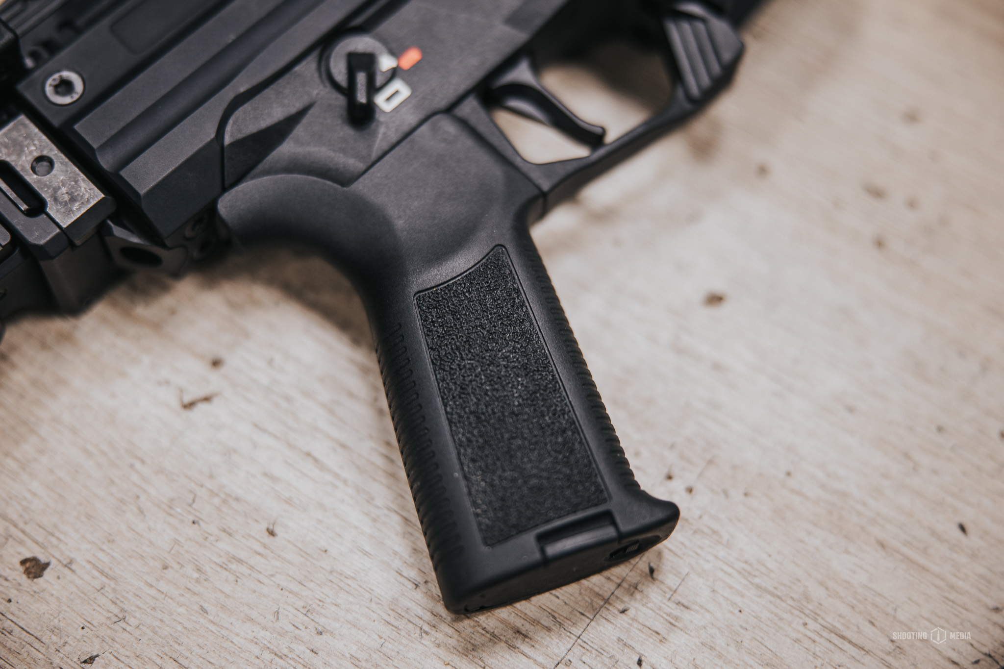

Zwolnić magazynek można na dwa sposoby — dźwignią za gniazdem magazynka lub przyciskiem standardu AR-15. Chwyt pistoletowy kompatybilny jest z platformą AR-15. W standardzie najkrótsza wersja przychodzi z pionowym chwytem DFCO.

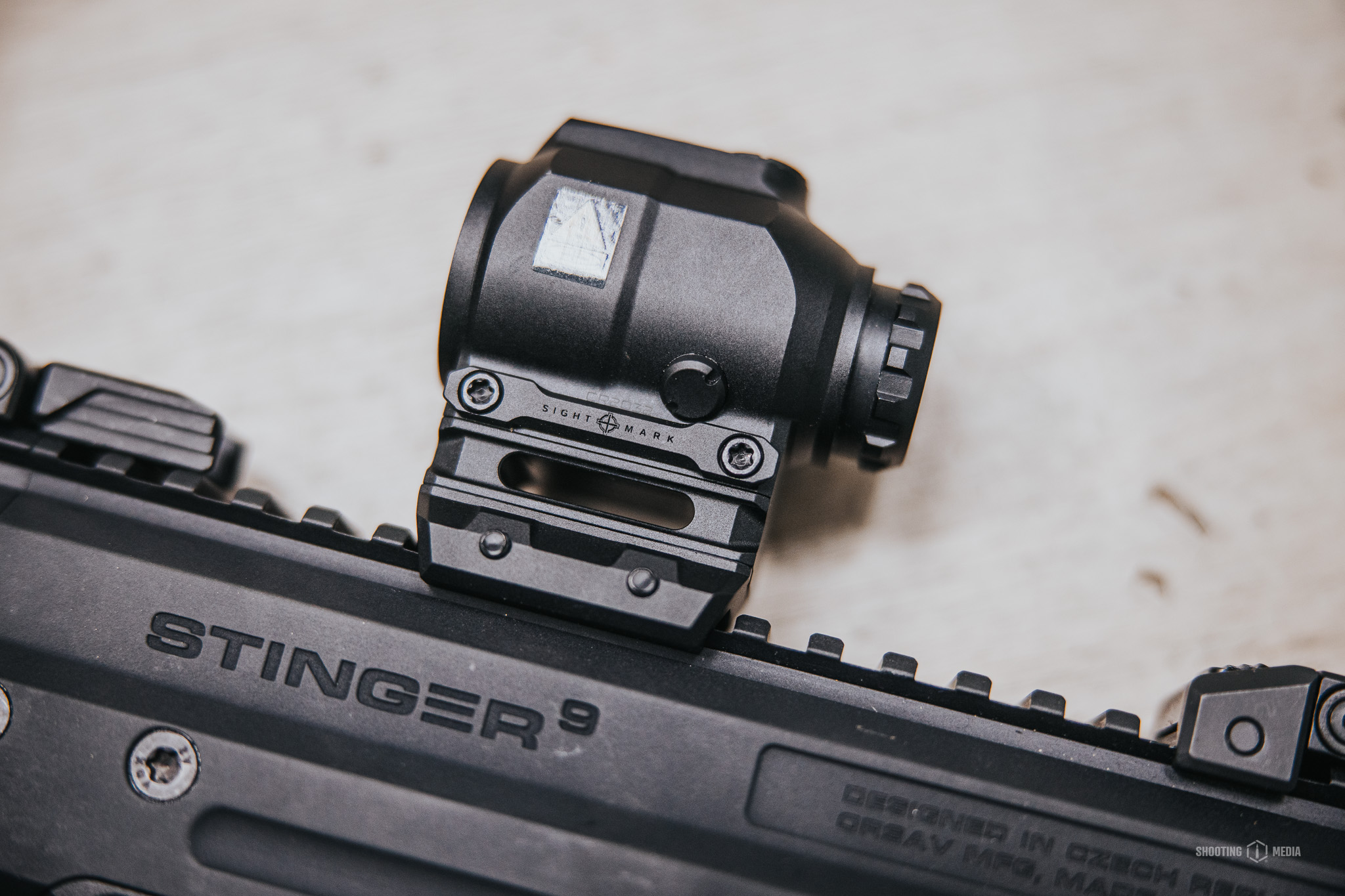

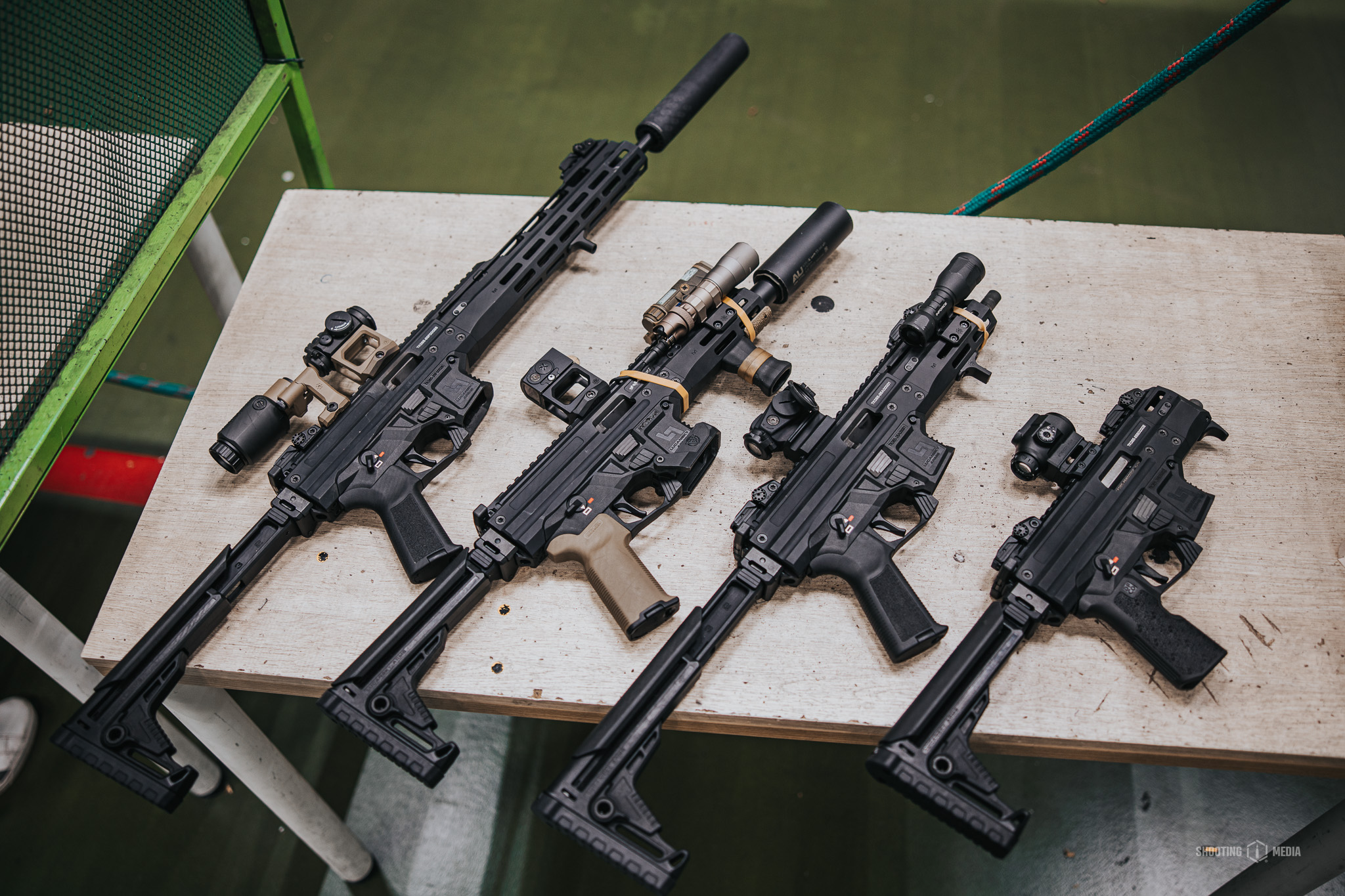

Lufa ma gwint 1/2x28 i kuta jest na zimno. Dostępne długości to obecnie 4, 8 i 16 cali. Korpus stanowi lekka rama aluminiowa, w założeniu projektowana jako najlżejsza i najbardziej kompaktowa w klasie PCC. Stinger 9 jest lżejszy od większości AR-9 o porównywalnej długości lufy. Łoże również jest aluminiowe, zastosowano na nim standard M-LOK i górną szynę Picatinny (w dłuższych wersjach jedynie w tylnej części). Projektanci zdecydowali się na kolbę mocowaną na pionowej szynie Picatinny. Otwiera to więc szerokie możliwości przyszłym użytkownikom. Fabrycznie dostajemy ergonomiczną rozsuwaną kolbę z gniazdem QD, ale wśród użytkowników naszego portalu wiadomo, że możliwość personalizacji stwarza silną pokusę... Lucansky Arms stworzył tu szerokie możliwości.
Zastosowanie tak licznych elementów konstrukcji zgodnych ze standardem AR-15 podkreśla ideę stojącą za projektem, a mianowicie daleko posuniętą modułowość. Producent podkreśla możliwość szybkiej wymiany łoża, lufy, zespołu spustu, kolby, chwytu pistoletowego i wybranych manipulatorów. Ta sama baza może więc posłużyć za kompaktowy pistolet 4”/8” do dynamiki, albo za 16” karabinek do PCC/3‑Gun. Poza tym prezentuje się efektownie i nowocześnie. To wszystko w połączeniu z możliwością tak szerokich możliwości modyfikacji dostępnych w ofercie producentów akcesoriów do ultra popularnej w zachodnim świecie platformy AR-15, otwiera swoistą puszkę pandory pomysłów dla użytkowników Lucansky Arms Stinger 9, których można sądzić, że ta platforma znajdzie wielu. Czy tak się okaże? Przekonamy się. Stworzenie nowej konstrukcji "podpinającej się" tak szeroko pod powszechne standardy na rynku wydaje się być dobrym pomysłem.
