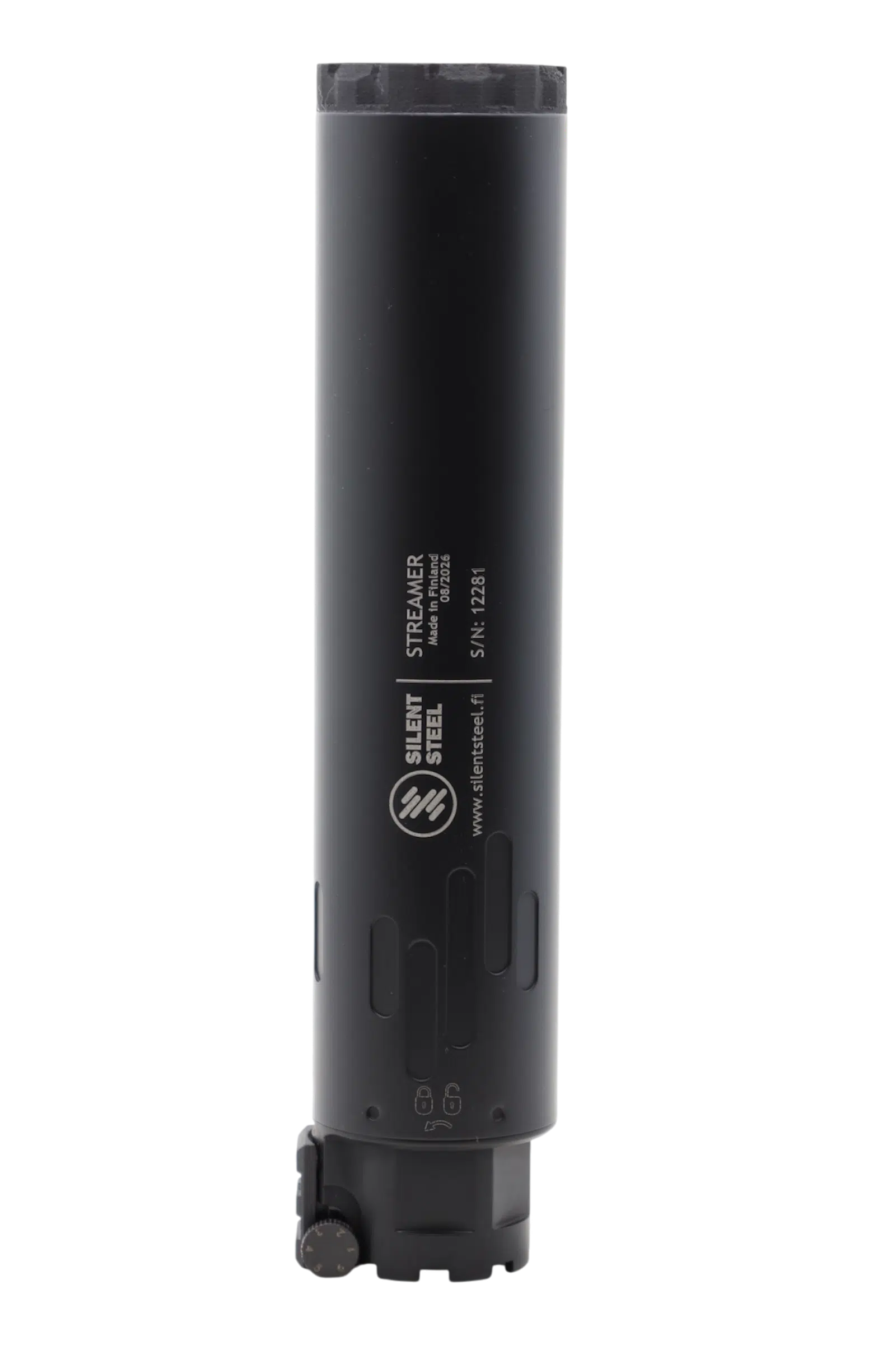

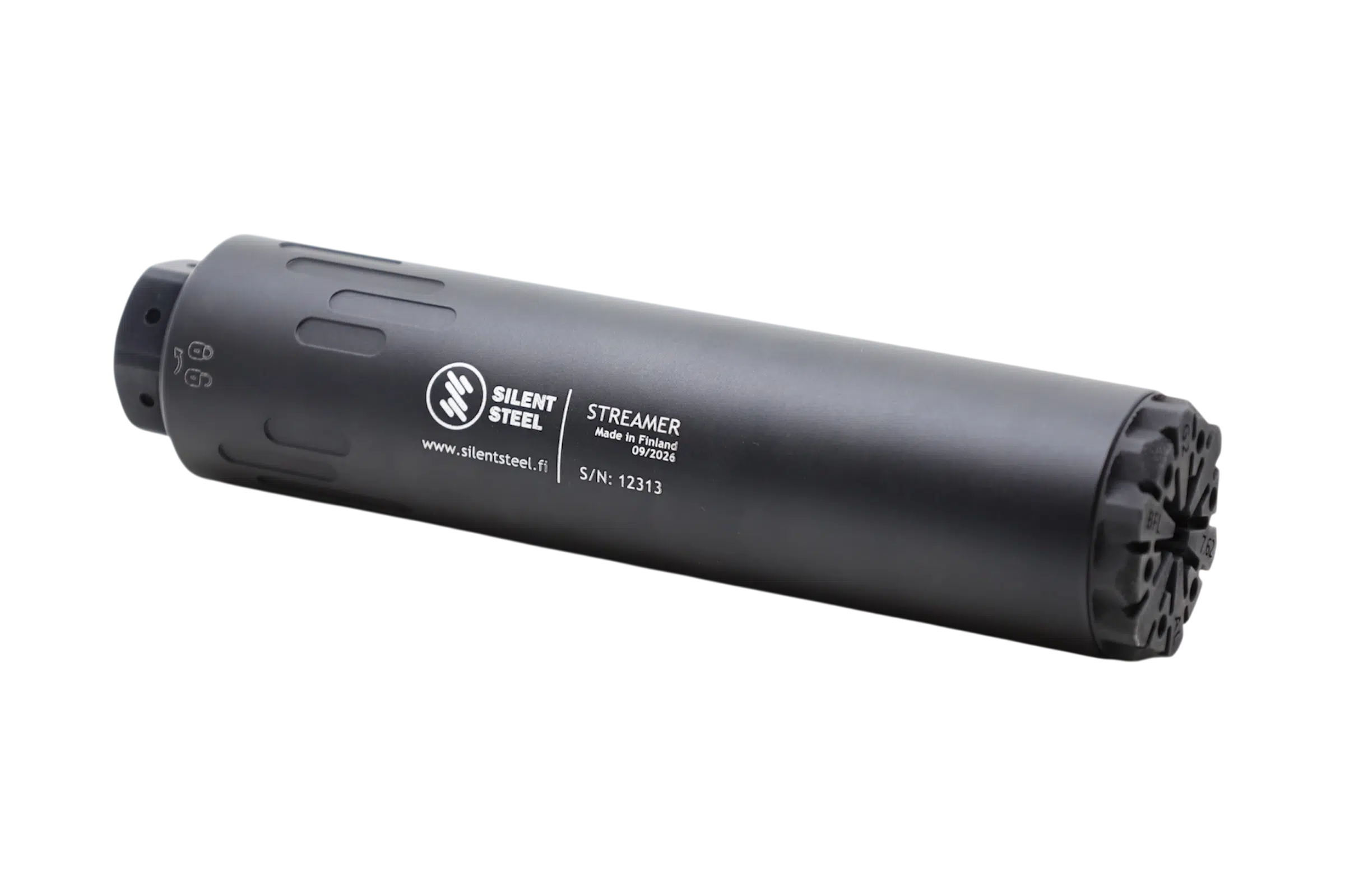

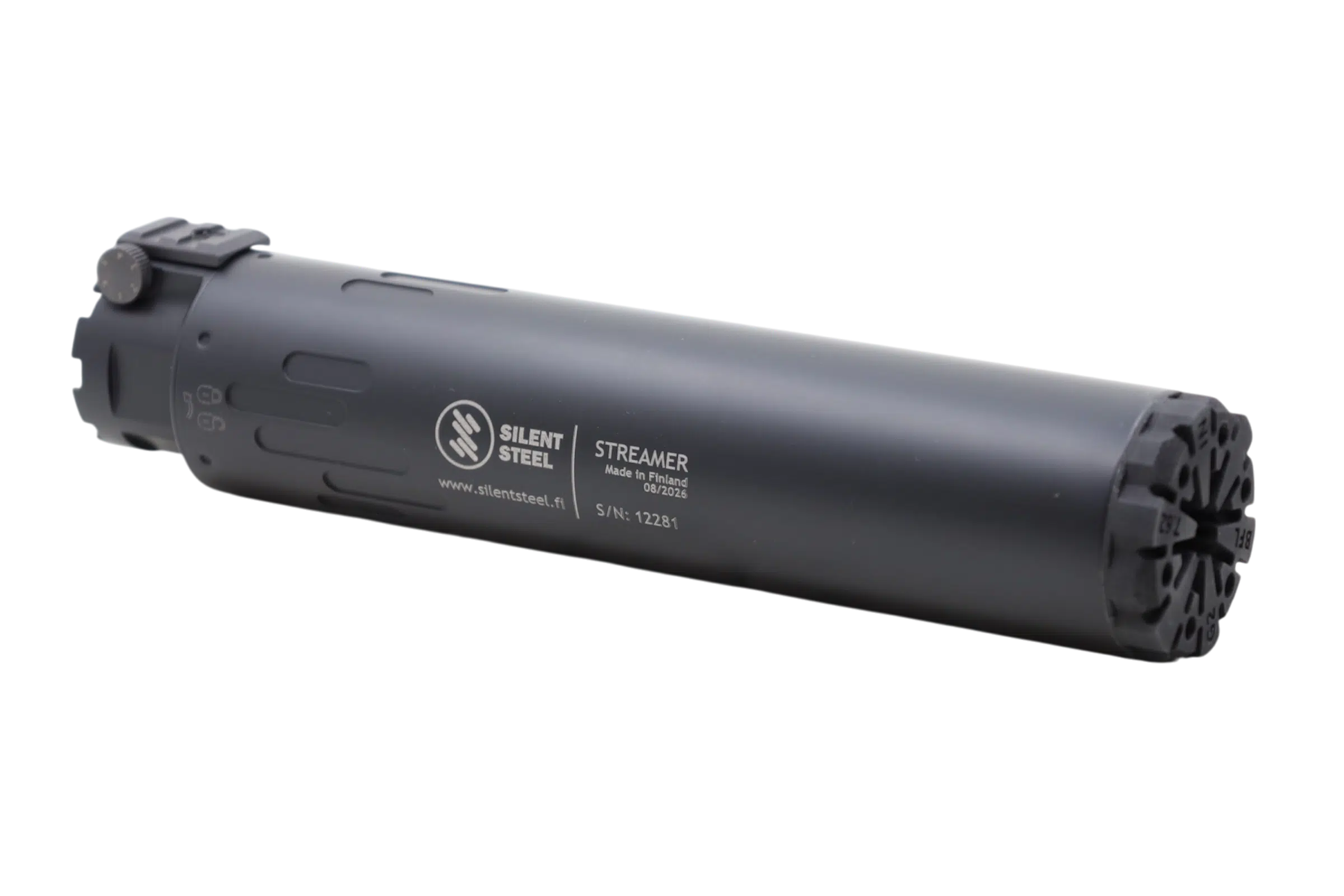

Podstawowym modelem rodziny jest Baffle Streamer Gen 2 o długości 195 mm. Wariant aluminiowy ma średnicę 44 mm i masę 240 g, natomiast odmiana z modułem z Inconelu 718 mierzy 42 mm średnicy i waży 535 g. W zależności od sposobu mocowania tłumik zwiększa długość broni o 170 mm w konfiguracji Direct Thread lub o 138 mm w wariancie QD.

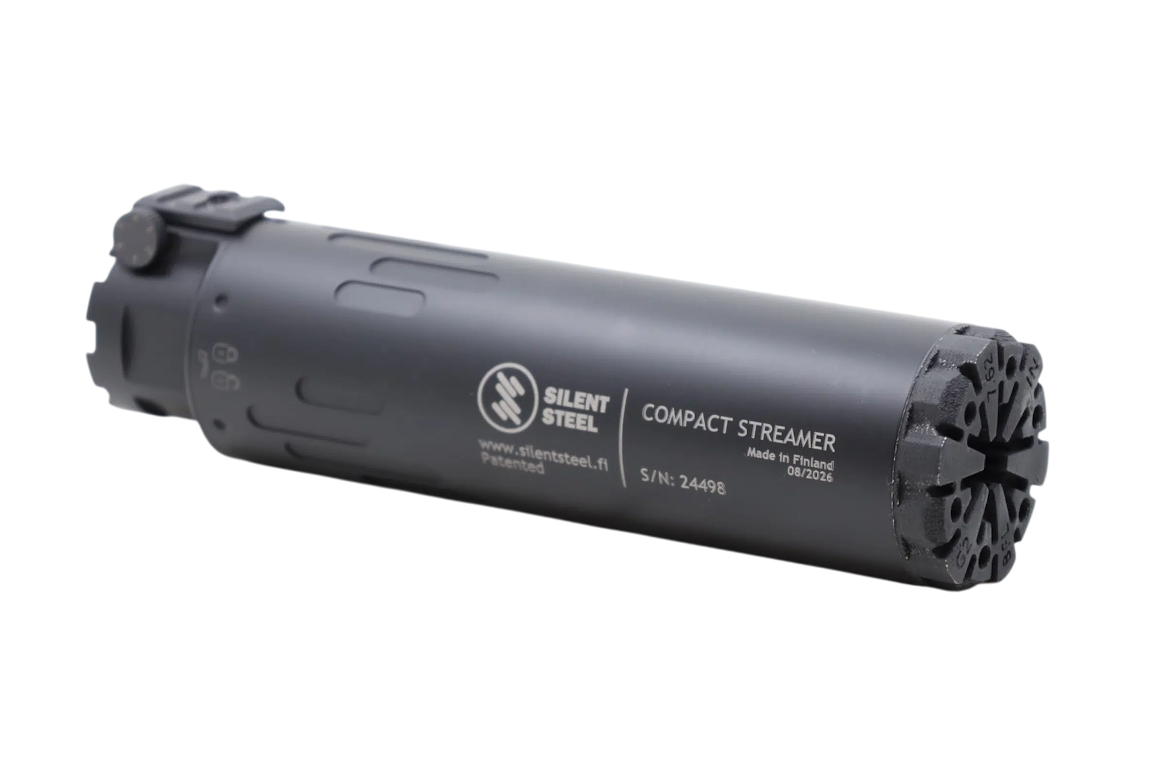

Mniejszy Compact Baffle Streamer Gen 2 ma długość 150 mm. Wersja aluminiowa waży 200 g i ma średnicę 44 mm, natomiast wariant z modułem z Inconelu 718 waży 415 g przy średnicy 42 mm. Przy montażu bezpośrednim tłumik zwiększa długość broni o 135 mm, a w konfiguracji QD o 93 mm. Model wykorzystuje krótszy moduł tłumiący Gen 2.

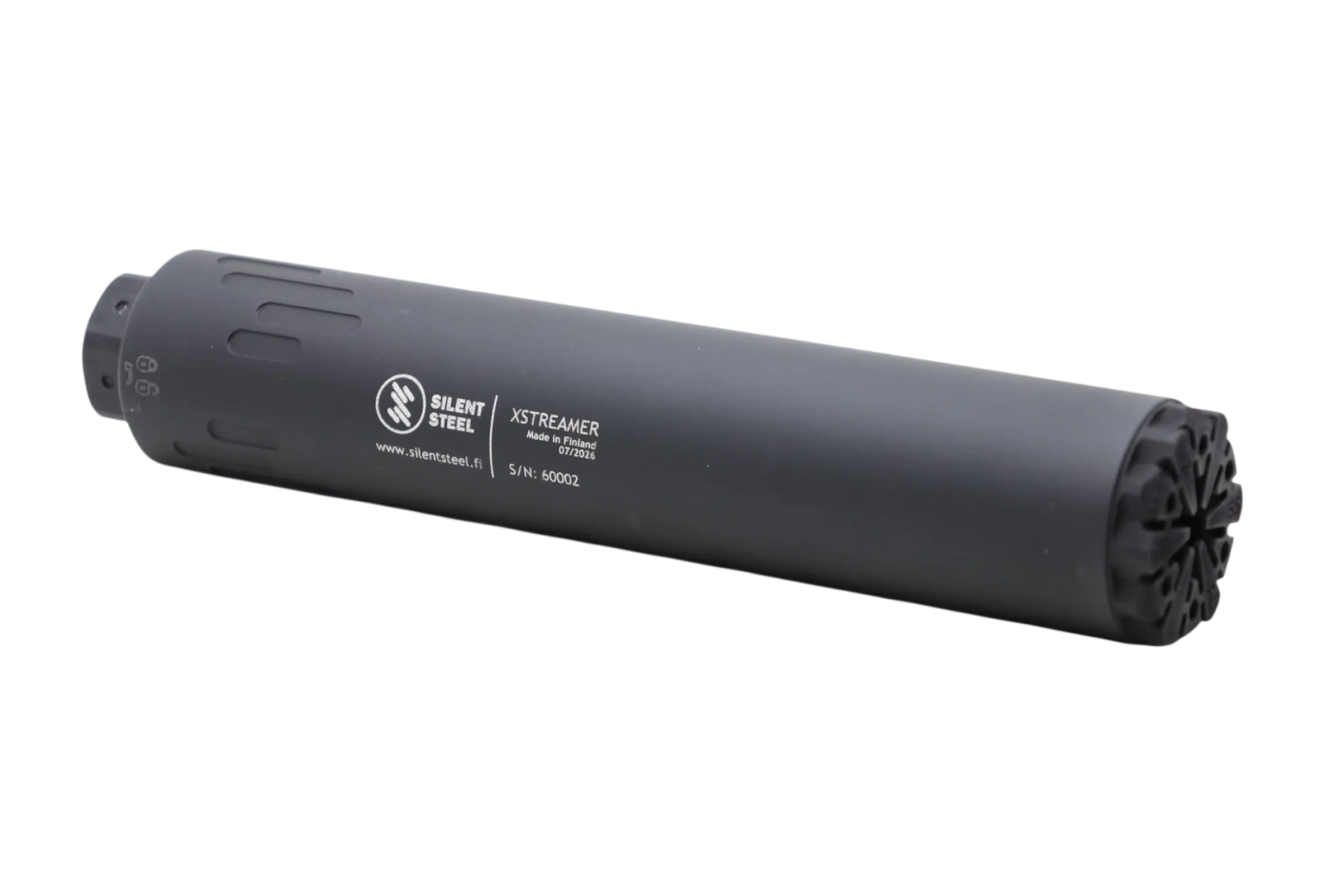

Największym modelem jest XStreamer OTB Gen 2 o długości 230 mm, zwiększający długość broni o 160 mm. Tłumik waży 285 g i ma średnicę 44 mm. W przeciwieństwie do Streamera OTB wykorzystuje pełnowymiarowy moduł Baffle Streamer Gen 2. XStreamer jest oferowany wyłącznie w wersji aluminiowej.
