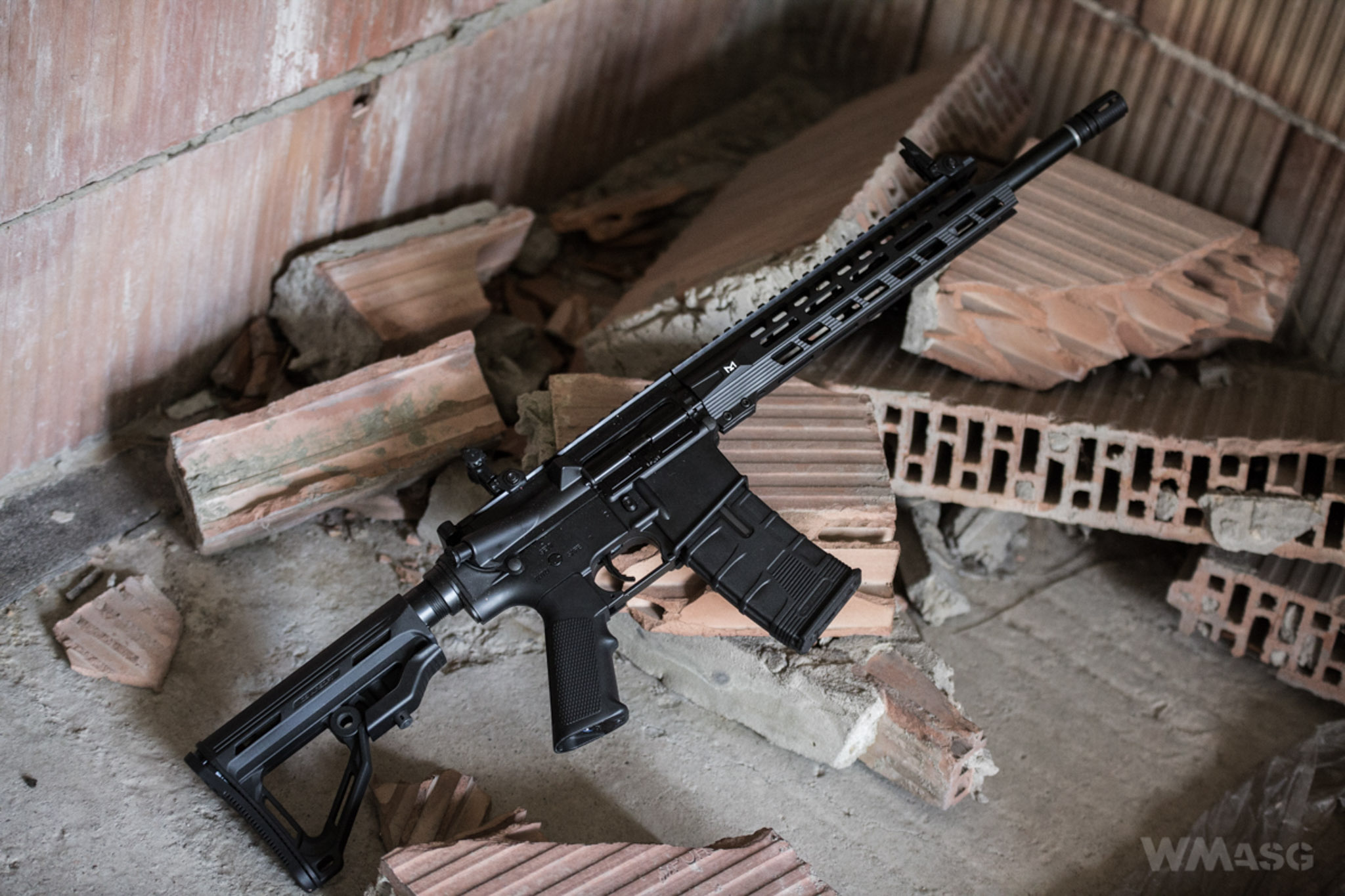

Rodzina replik Peleador to budżetowa część serii CXP. Dostępne są 2 wersje różniące się długością lufy: 375 mm i 303 mm, każda produkowana  w kolorze czarnym lub piaskowym (tan). Łącznie do wyboru są 4 identyczne pod względem technicznym repliki o porównywalnych osiągach.
Cechy wspólne Peleadorów:
– korpus z tworzywa sztucznego;
– licencjonowane przez Magpul łoże M-LOK z tworzywa;
– dwudzielny gearbox w wersji bez EBB (blowback);
– zwalniacz sprężyny (obsługiwany dosyłaczem);
– instalacja elektryczna z prostym układem MOSFET;
– kolba teleskopowa MTR;
– niskoprofilowe, szybkoodłączalne i składane przyrządy celownicze CFS.
Do testów otrzymaliśmy czarny karabinek z lufą o długości 375 mm (kod producenta: ICS-440).

Wrażenia
Plastikowy korpus karabinka wygląda nadspodziewanie dobrze. Nie biorąc repliki do ręki trudno stwierdzić, że nie jest wykonany z metalu. Nieco gorzej wygląda jednolicie czarne łoże i czarna lekko błyszcząca lufa zewnętrzna.
ICS CXP-Peleador
Po wzięciu karabinka do ręki i próbnym złożeniu się do strzału sytuacja wygląda nieco gorzej. Mimo ergonomii charakteryzującej repliki wszystkich karabinków z rodziny AR-15, łatwo można odczuć że mamy do czynienia z wersją budżetową. Przede wszystkim zastrzeżenia budzi wątpliwa sztywność konstrukcji. Niemniej trzeba zaznaczyć, że nie jest to indywidualny problem testowanej repliki, a wspólna cecha wszystkich replik karabinków AR-15 z korpusami z tworzywa. Tak samo zachowywały się kiedyś, będące przez wiele lat wyznacznikiem najwyższej jakości repliki Tokyo Marui.
