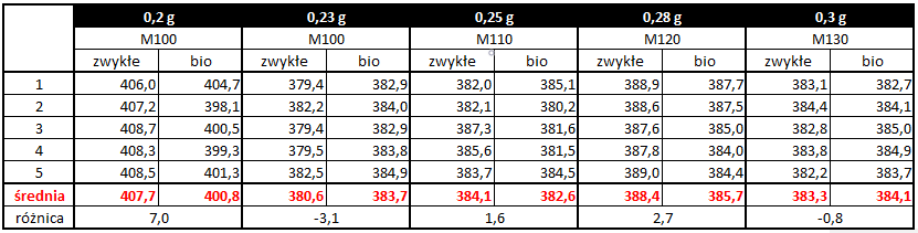

Kulki serii Core Specna Arms:

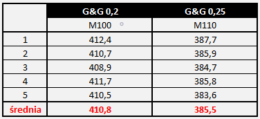

Referencyjne kulki G&G:

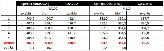

Porównanie odpowiadających sobie wagowo Core Specna Arms i G&G:

Poza wagą 0,2 g różnice pomiędzy kulkami Core Specna Arms BIO, a zwykłymi są bardzo niewielkie, w zasadzie pomijalne. Podobny wniosek płynie z porównania kulek Core z kulkami produkcji G&G - różnice są - kulki G&G są nieco szybsze, ale znowu są to różnice bardzo niewielkie.
