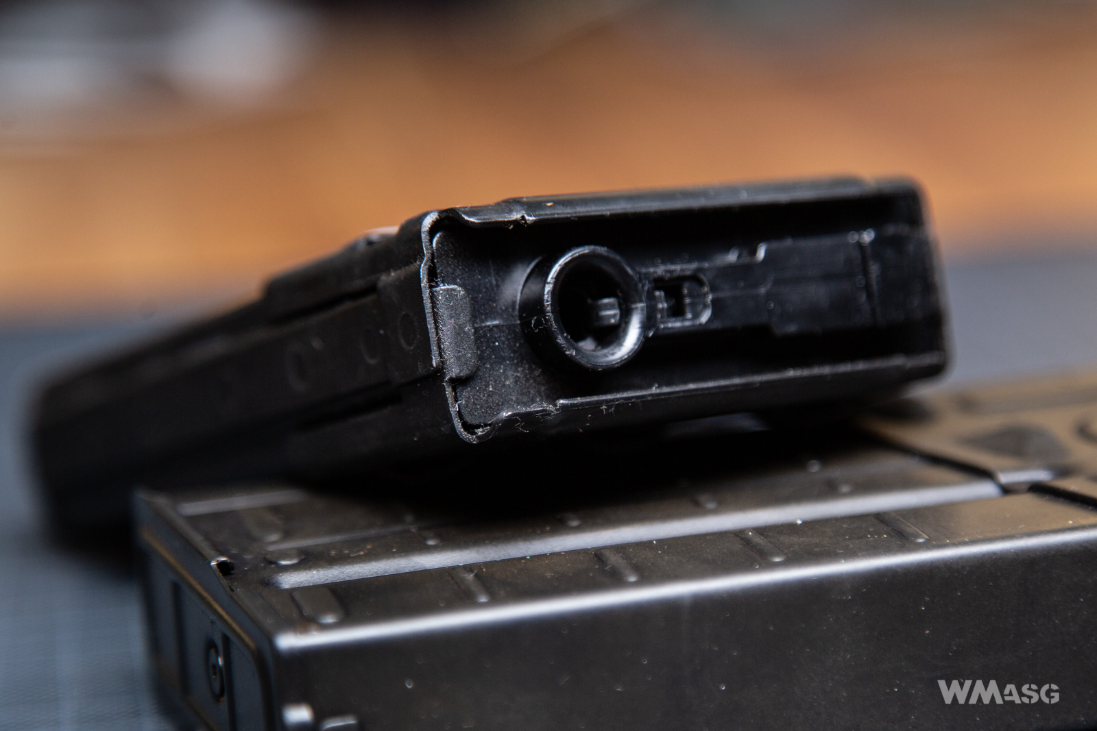

Problemy z podawaniem zupełnie nowych nieużywanych magazynków pochodzących od uznanego producenta są moim zdaniem kuriozalne. Ale nie sposób dyskutować z faktami - dostałem do ręki pięć zupełnie nowych magazynków, z których ŻADEN nie działał jak powinien. Właściciele replik LC-3 (G3) wymieniają się pomysłami na rozwiązanie problemu. Przedstawiamy sprawdzone rozwiązanie.
Powyżej od lewej: mid-cap na 140 kulek w wersji płaskiej, mid-cap na 140 kulek w wersji żebrowanej jeszcze w opakowaniu, taki sam mid-cap już wypakowany.
Powodem, dla którego magazynki nie działają jest niecałkowite cofanie się pazurka przytrzymującego kulki. Problem leży nie w kształcie pazurka czy współpracującej z nim części komory HopUp, ale w wysokości, na której znajduje się górna część magazynka po zapięciu go w gnieździe. Inaczej mówiąc blaszki utrzymujące wkład magazynka zagięte są pod kątem prostym co powoduje, że wkład jest zbyt nisko i komora HopUp niedostatecznie odsuwa pazurek.
