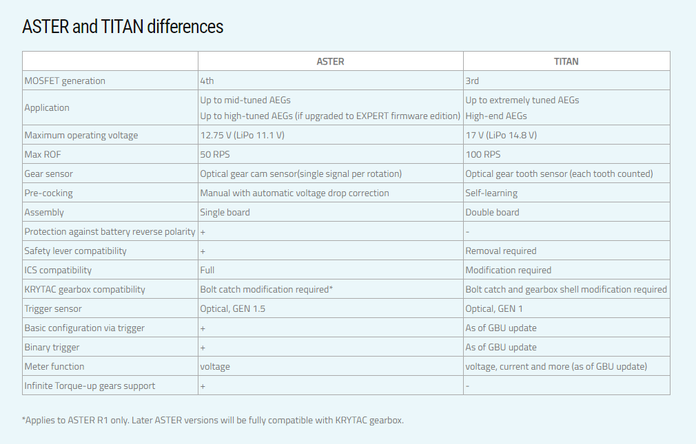

Porównanie funkcji modułów ASTER i TYTAN:
