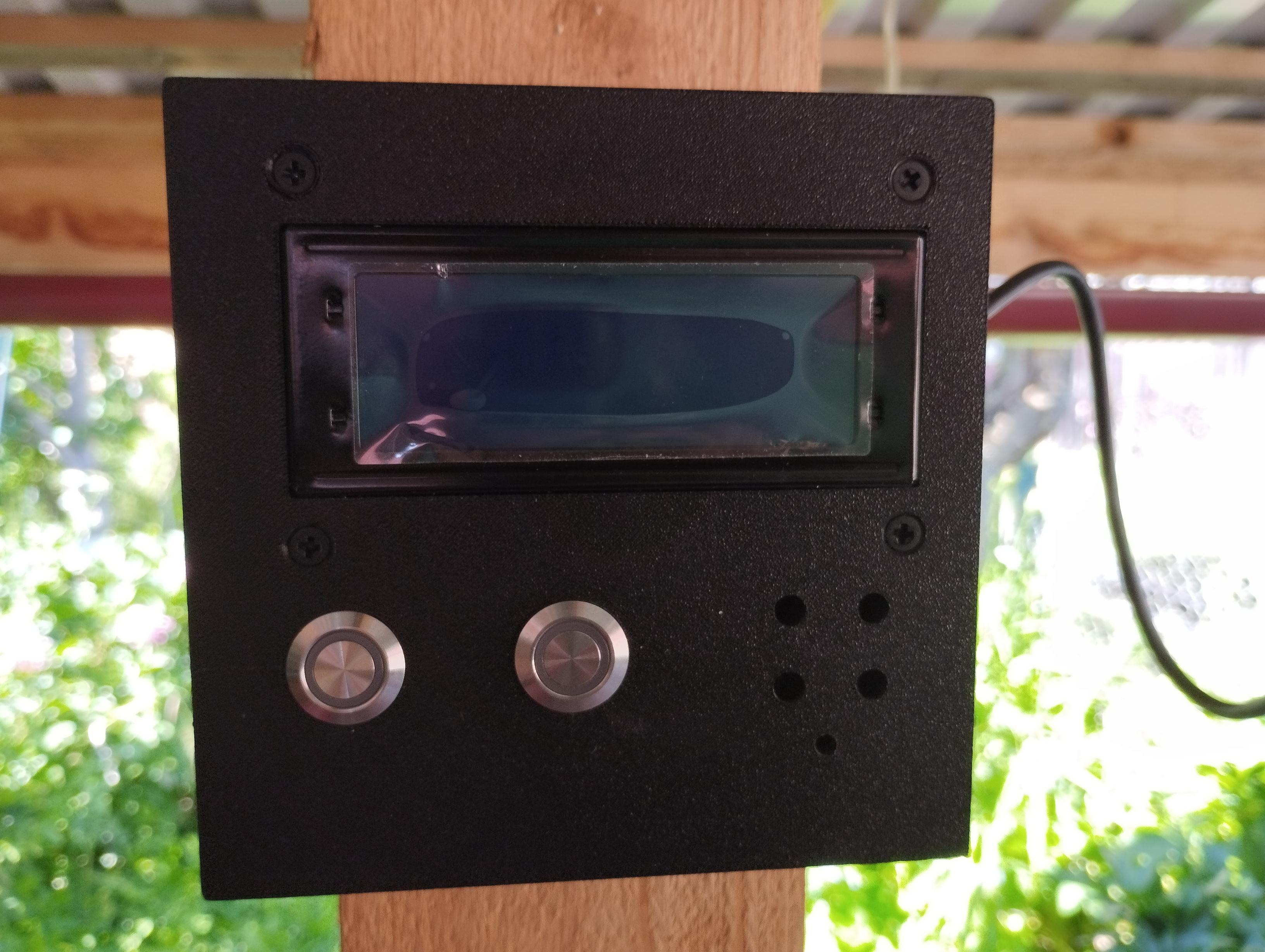

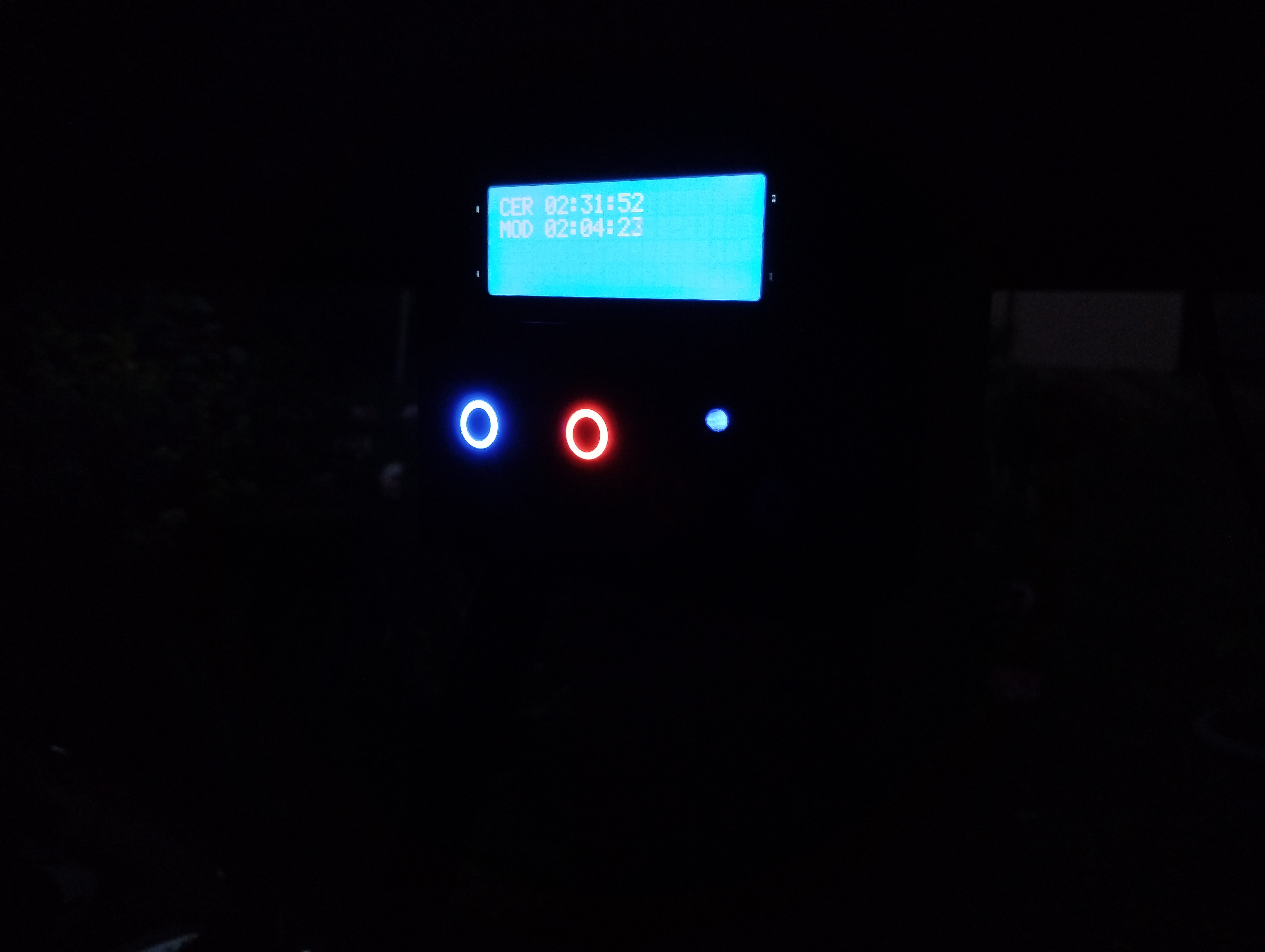

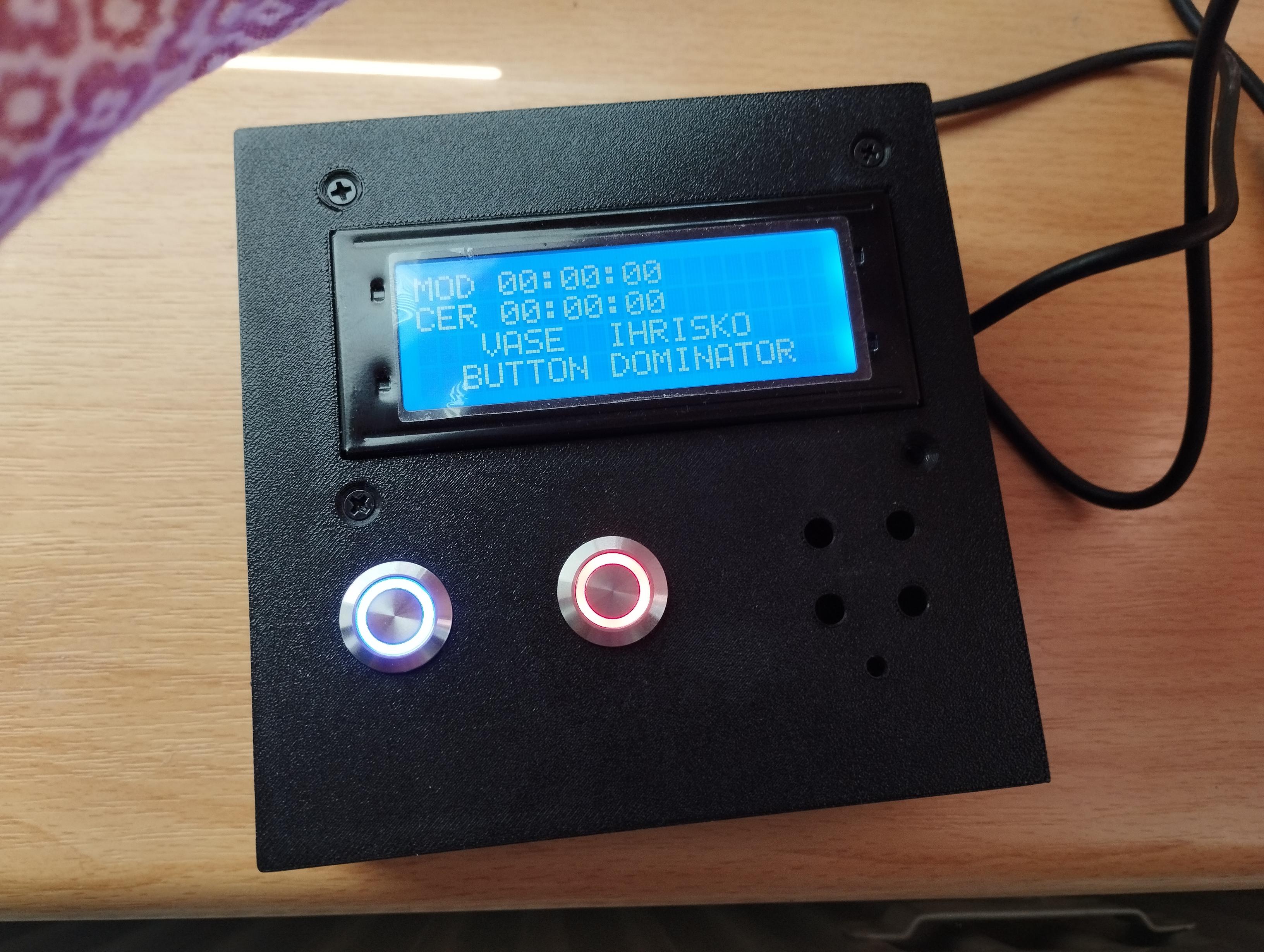

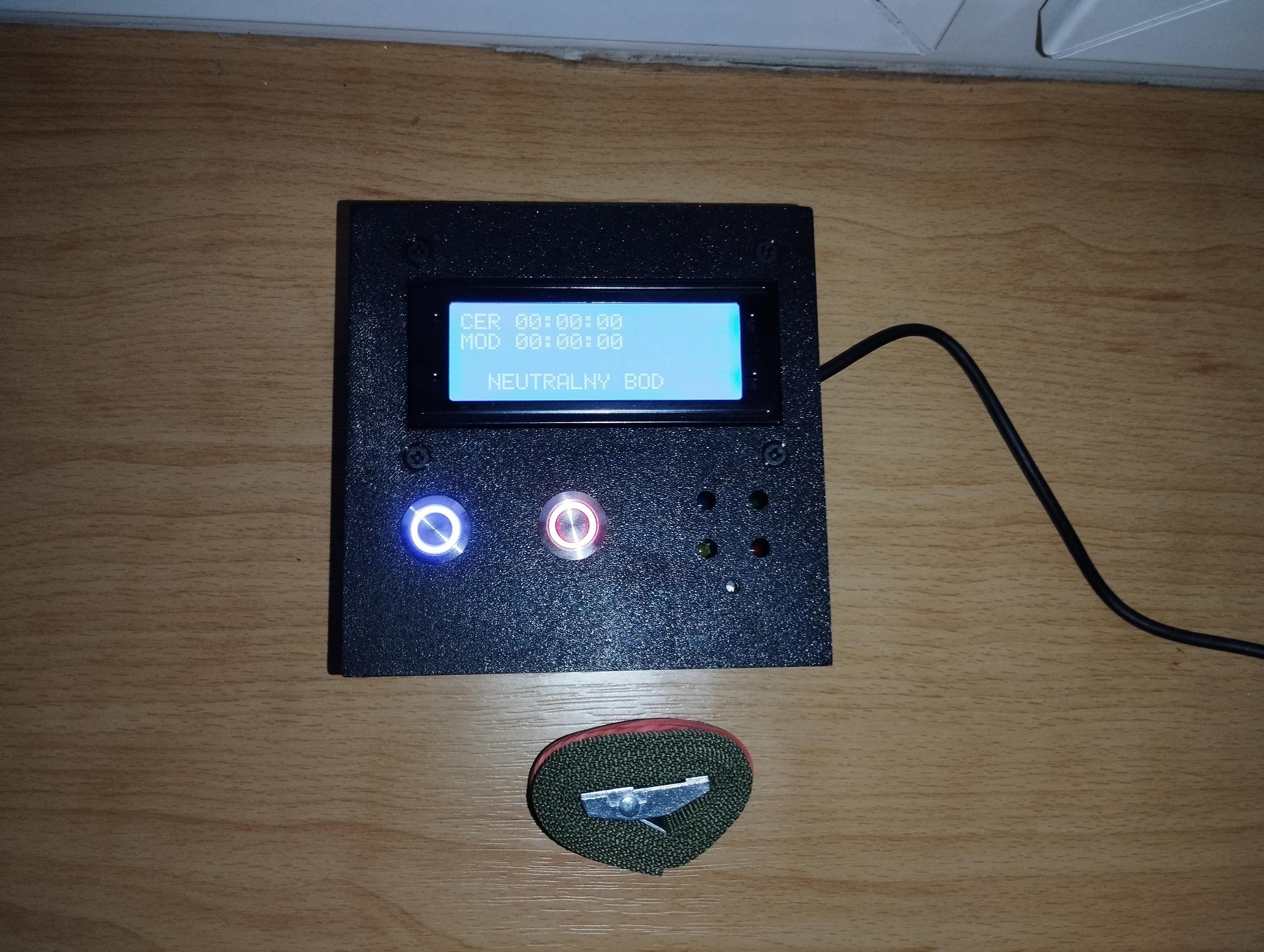

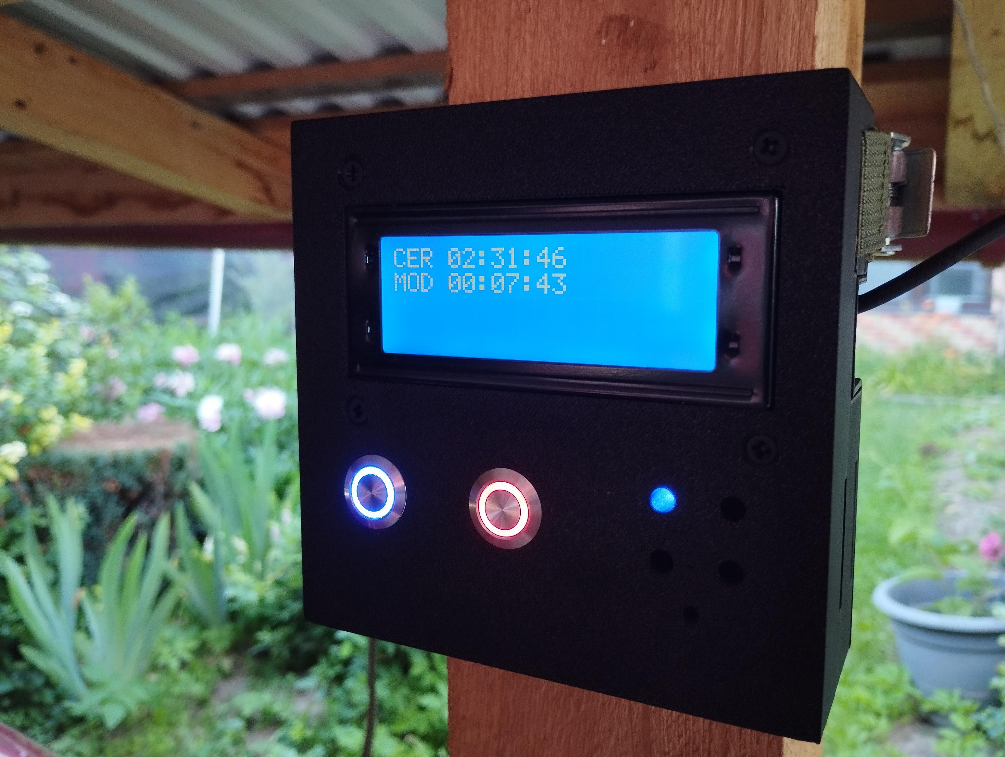

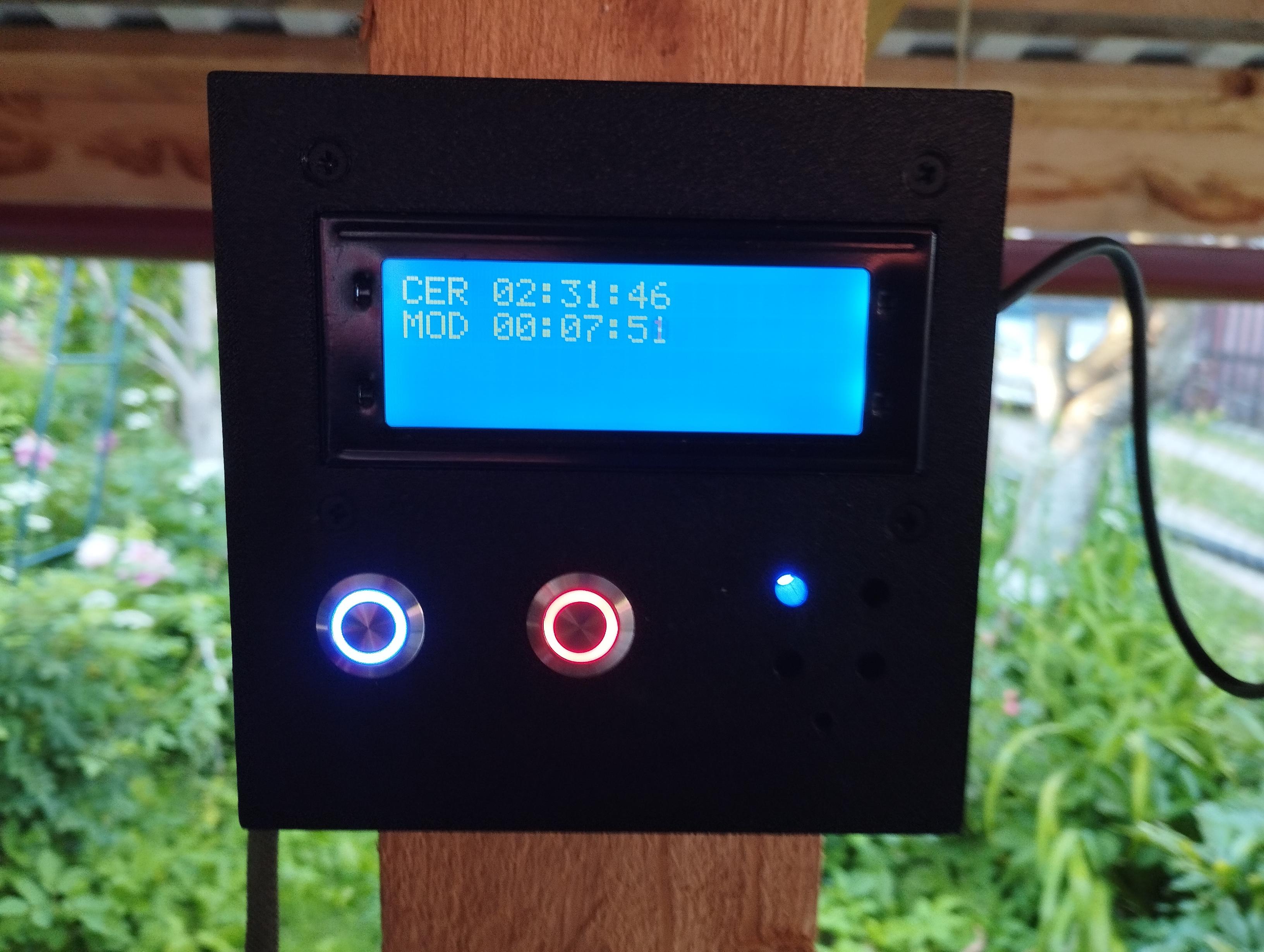

To zaawansowany stoper z funkcją zliczania czasu przejęcia punktu przez drużyny. Urządzenie wyznacza punkt kontrolny na potrzeby rozgrywek. Oparte jest na module RFID DOMINATOR (Arduino Nano, LCD2004A, brzęczyk, diody LED), jednak zamiast czytnika RFID zastosowano podświetlane przyciski. Przyciski są widoczne także w całkowitej ciemności. Umożliwiają rozpoczęcie przejmowania punktu przez drużynę czerwoną lub niebieską. Czas przejęcia liczony jest od momentu naciśnięcia i przytrzymania przycisku przez 5 sekund. W przypadku przerwania, proces należy rozpocząć ponownie. Jeśli punkt jest już zajęty, jego neutralizacja następuje po 2,5 sekundowym przytrzymaniu przycisku przez inną drużynę. Aktywność drużyn sygnalizowana jest diodami LED, a postęp zajmowania punktu widoczny jest na wyświetlaczu. Dodatkowo urządzenie sygnalizuje akcje brzęczykiem. Zestaw zawiera gotowe urządzenie z możliwością wymiany najważniejszych komponentów (modułowa budowa – bez konieczności lutowania), plik .hex z oprogramowaniem i listę elementów (BOM). Pliki GERBER i modele STL do druku 3D są dostępne na życzenie. Urządzenie może działać w trybie wielodniowym – zliczanie do 99 godzin, 59 minut i 59 sekund. Idealne na dłuższe wydarzenia jak LARP czy MilSim. Sędzia może zneutralizować punkt naciskając oba przyciski jednocześnie, a przytrzymanie przez 5 sekund resetuje licznik czasu. Istnieje możliwość personalizacji: nazwa obszaru działania, 3-literowe skróty nazw drużyn itd. Wymiary: 124 x 123 x 48 mm Waga: 300 g Zasilanie: miniUSB (możliwość podłączenia powerbanku lub akumulatora z gniazdem 9V – opcjonalna modyfikacja). Pobór prądu: 70 mAh. Urządzenie może być zamontowane na belce za pomocą sprężynowego paska. Kontrast wyświetlacza regulowany zewnętrznym potencjometrem (tryb letni/zimowy). Wysyłka możliwa ze Słowacji. Więcej informacji można uzyskać w wiadomości prywatnej.
