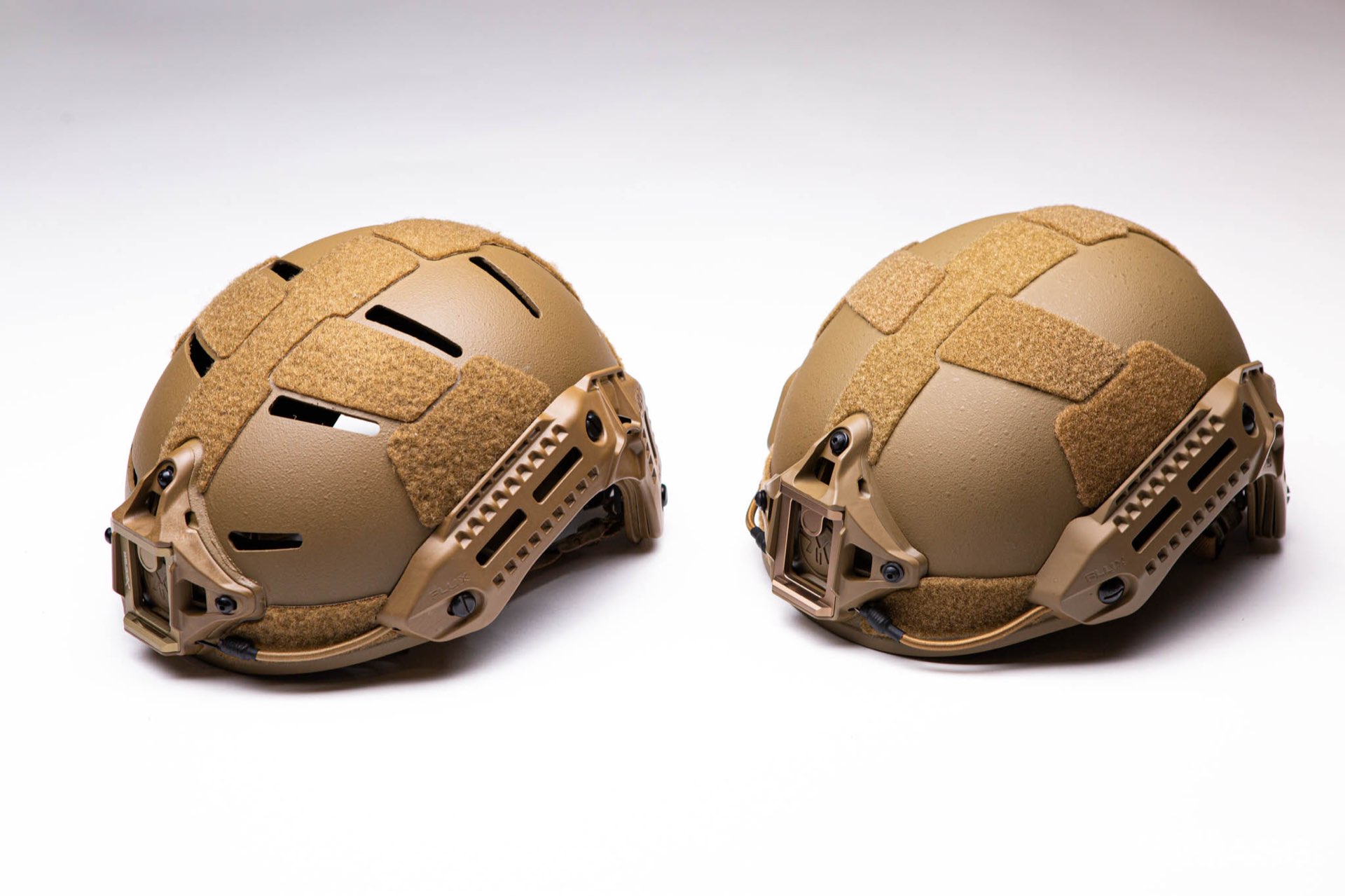

Z lewej MTEK FLUX Carbon-V, z prawej PTS MTEK FLUX

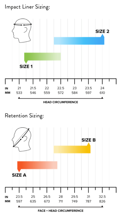

Kształt skorupy jest ergonomicznie dostosowany do kształtu głowy, a wcięcie pozwala na założenie szerokiej gamy systemów ochrony słuchu i łączności. W zależności od rozmiaru głowy mamy do dyspozycji dwa rozmiary 1 i 2 oraz A i B.
Tabela rozmiarów MTEK

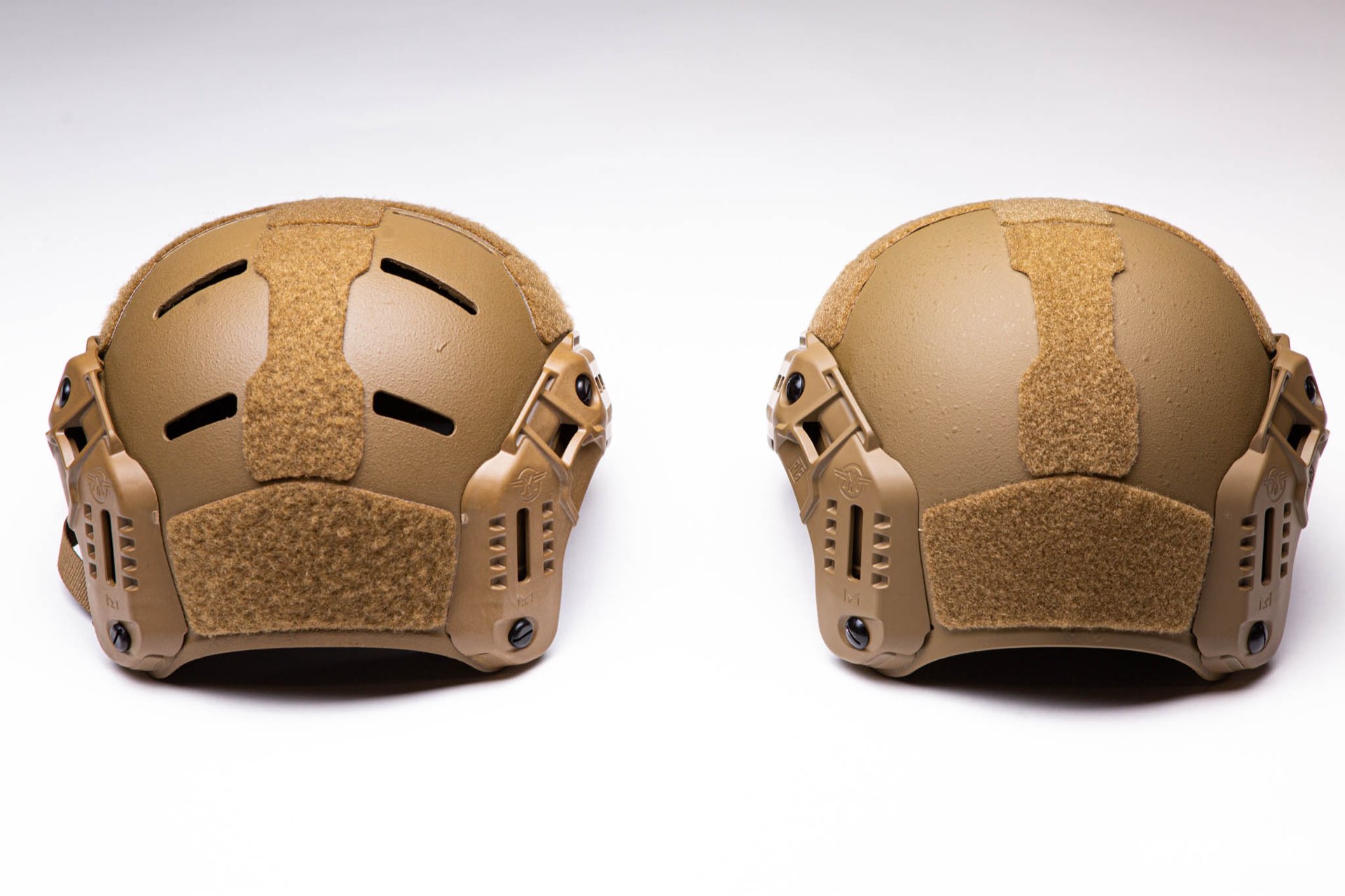

Z tyłu skorupa wyprofilowana jest tak, by możliwie nie ograniczać ruchów głowy użytkownika zwłaszcza z kamizelką balistyczną szczególnie przy patrzeniu do góry.
Tylne wcięcie skorupy w hełmach MTEK FLUX Carbon-V i replice PTS MTEK FLUX (fot. WMASG)

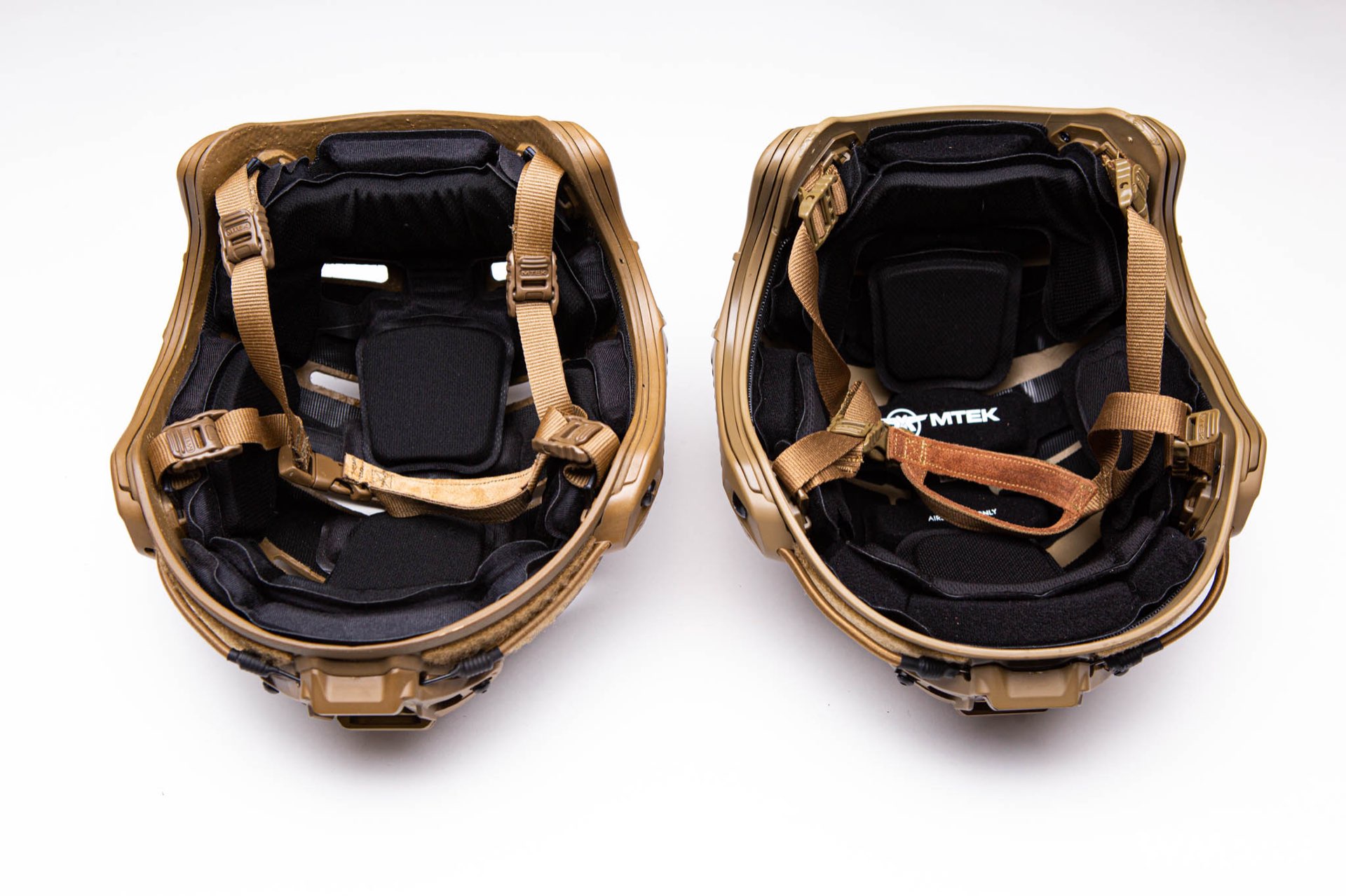

Wewnętrzny Fluxliner to system opatentowanych piankowych wkładek Zorbium, tzw. comfort pad’ów, wrażliwych na uderzenia, pozwalających dopasować hełm do wygodnego długotrwałego noszenia w każdych warunkach. Na system nośny, opracowany we współpracy z Team Wendy składają się też paski i klamry MTEK Cam-Loc, które z jednej strony pozwalają ustabilizować hełm, ale też z łatwością mogą zostać wymienione na inne, dzięki zastosowaniu gniazd Inverse Clip opracowanych przez HelmetComp.
MTEK FLUX Fluxliner (lewa), replika PTS MTEK FLUX Fluxlinner (prawa) (fot. WMASG)
Skorupa MTEK FLUX dostępna jest w kolorach Coyote, Black, Green, Multicam i Multicam Black (wersje Carbon). MTEK FLUX doczekał się trzech wersji różniących się tylko materiałem, z jakiego hełm został wykonany: Ballistic i niebalistycznych Carbon-S i Carbon-V, wersja wentylowana, która też znalazła się w naszym zestawieniu dzięki uprzejmości Szaszłyka.

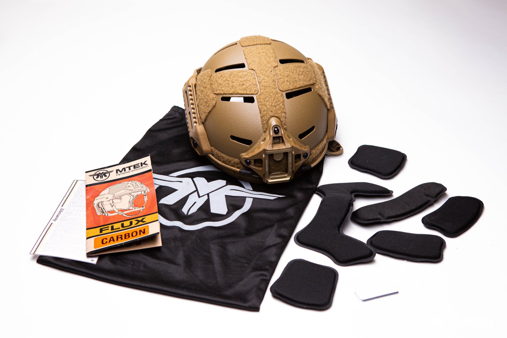

PTS MTEK FLUX helmet jest oficjalnie licencjonowaną repliką hełmu MTEK FLUX (Ballistic lub Carbon-S). Replikę otrzymujemy niemal z identycznym zestawem jak oryginał. Brakuje jedynie pokrowca. Poza hełmem otrzymujemy dwa zestawy comfort pad’ów (podstawowy i dodatkowy), zestaw zewnętrznych pasków Velcro do samodzielnego montażu i tzw. battle bungees.

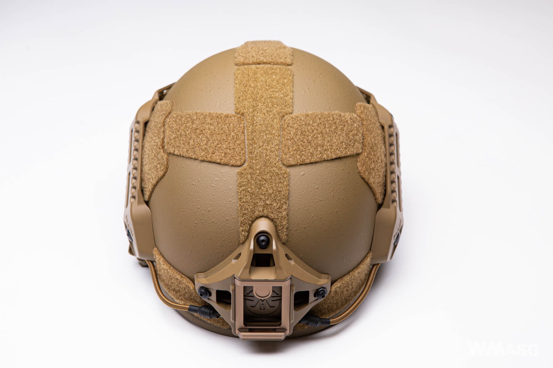

Replika waży dokładnie tyle, co oryginał, czyli około 1 kilograma. Skorupa bardzo dobrze oddaje oryginał, a farba, którą jest pokryta, w zależności od wersji kolorystycznej, położna jest trwale i dobrze oddaje fakturę hełmu MTEK. Replikę można kupić w trzech wariantach kolorystycznych: czarnym, OD (zielonym) i Coyote.

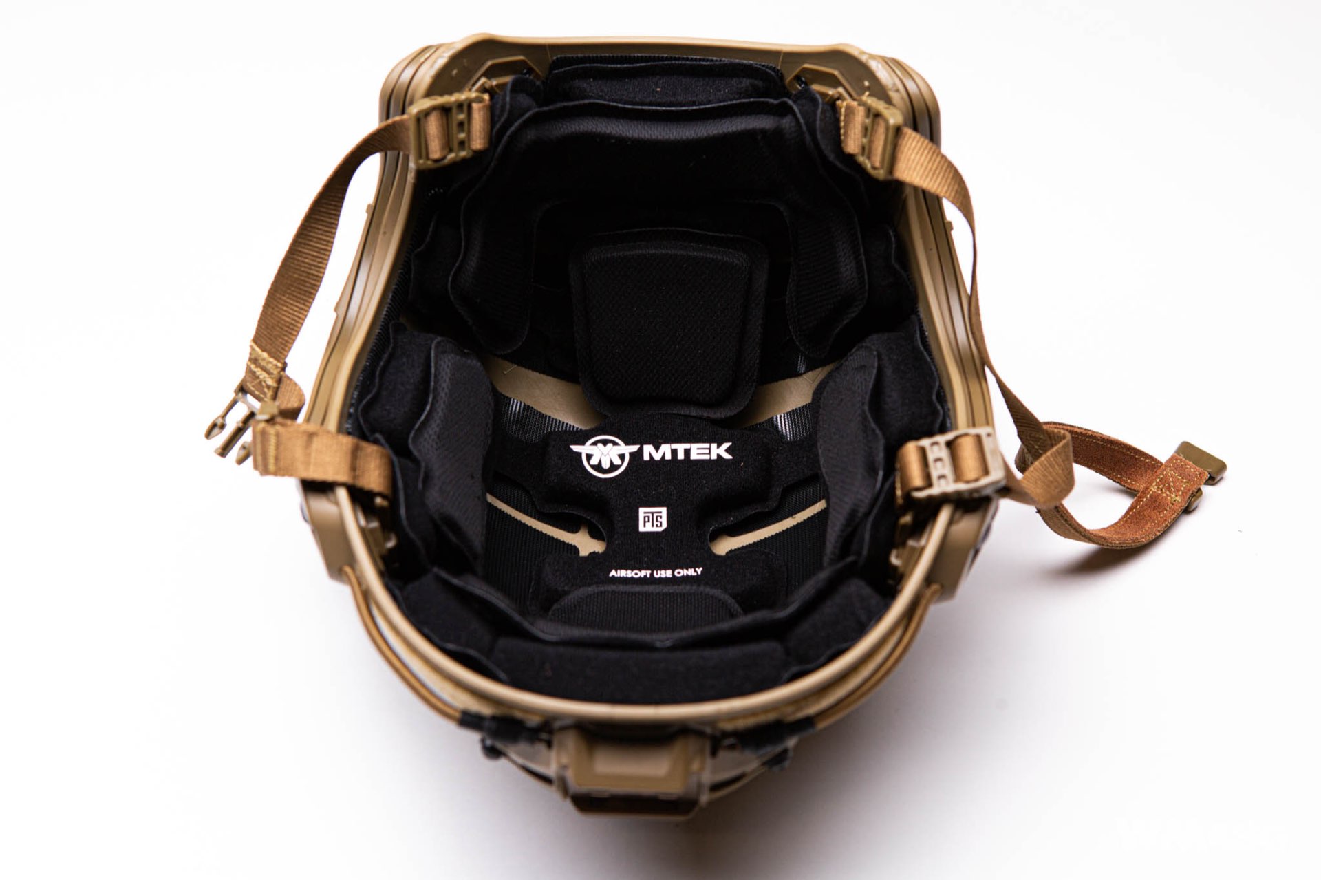

Jak zapewnia producent, rozmiar hełmu jest uniwersalny i opisuje go jako M/L, czyli gdzieś pomiędzy jednym i drugim rozmiarem oryginalnego MTEK FLUX. W stosunku do MTEK PTS uśrednił rozmiarówkę i z powodzeniem można powiedzieć, że replika powinna pasować niemal na każdą głowę. Comfort pady dołączane do kompletu zapewniają łatwą i szeroką regulację. Wewnątrz skorupy konfigurujemy je za pomocą prezainstalowanych taśm Velcro. W przypadku dużej czaszki, jak moja, wystarcza podstawowa warstwa (base layer) i wciąż mogę wygodnie nosić np. Sordiny z klasycznym pałąkiem. Comfort pady wykonane są z gąbki, która zachowuje się dość podobnie jak te oryginalne. Poduszki są w pokrowcach z siatki dzięki czemu dość szybko schną.
Comfort pady w PTS MTEK FLUX (fot. WMASG)

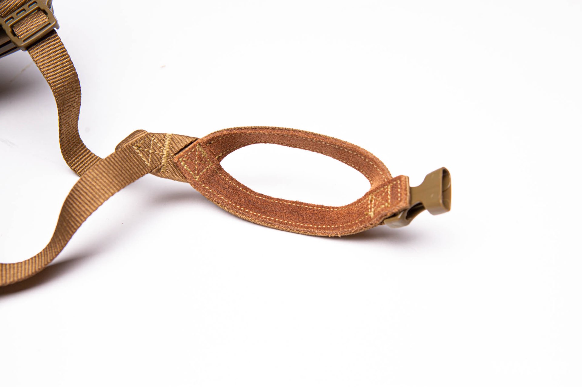

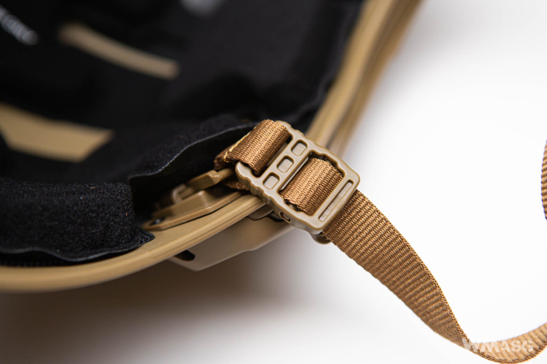

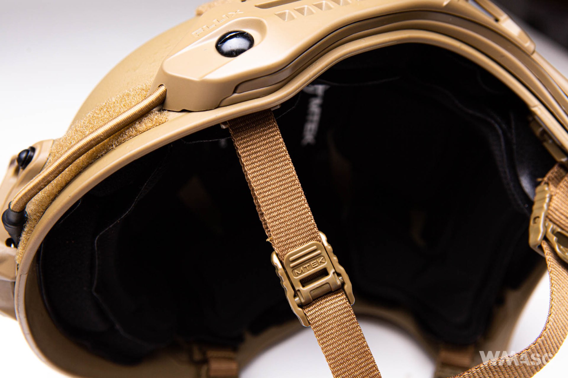

Pasek podbródkowy wpinany jest, tak jak w oryginale w systemie odwzorowującym Itverse Clip i podobnie jak w oryginale jest wyściełany zamszem, dla komfortu noszenia. Długość pasków reguluje się łatwo klamrami "Cam-loc" i ustawiona konfiguracja blokuje się trwale, dobrze stabilizując hełm na głowie.
Pasek od fasunku PTS MTEK FLUX (fot. WMASG)

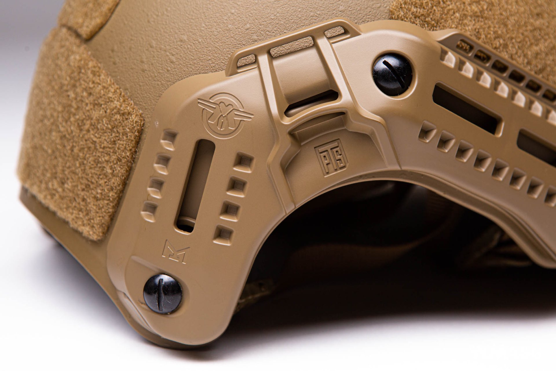

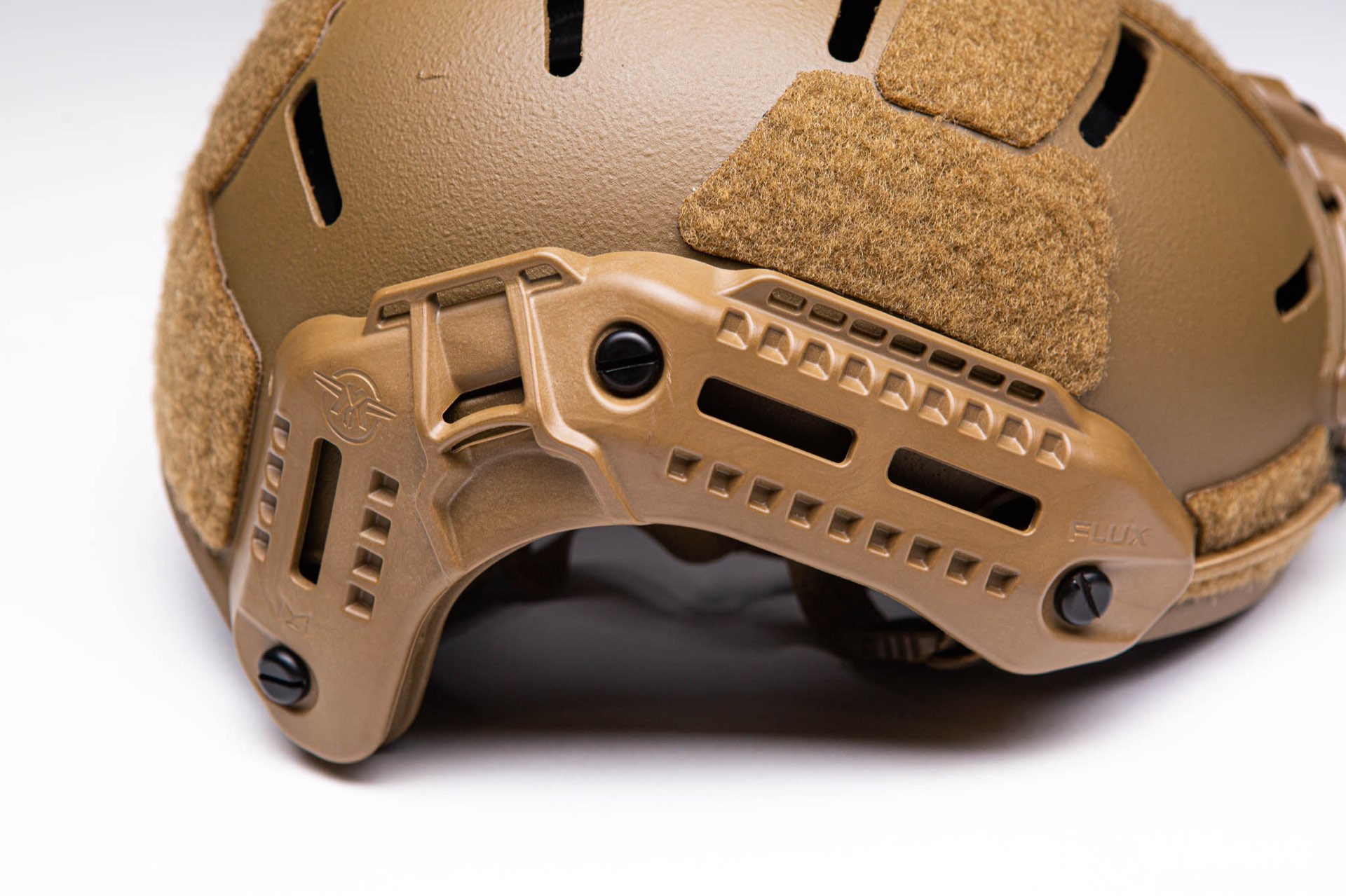

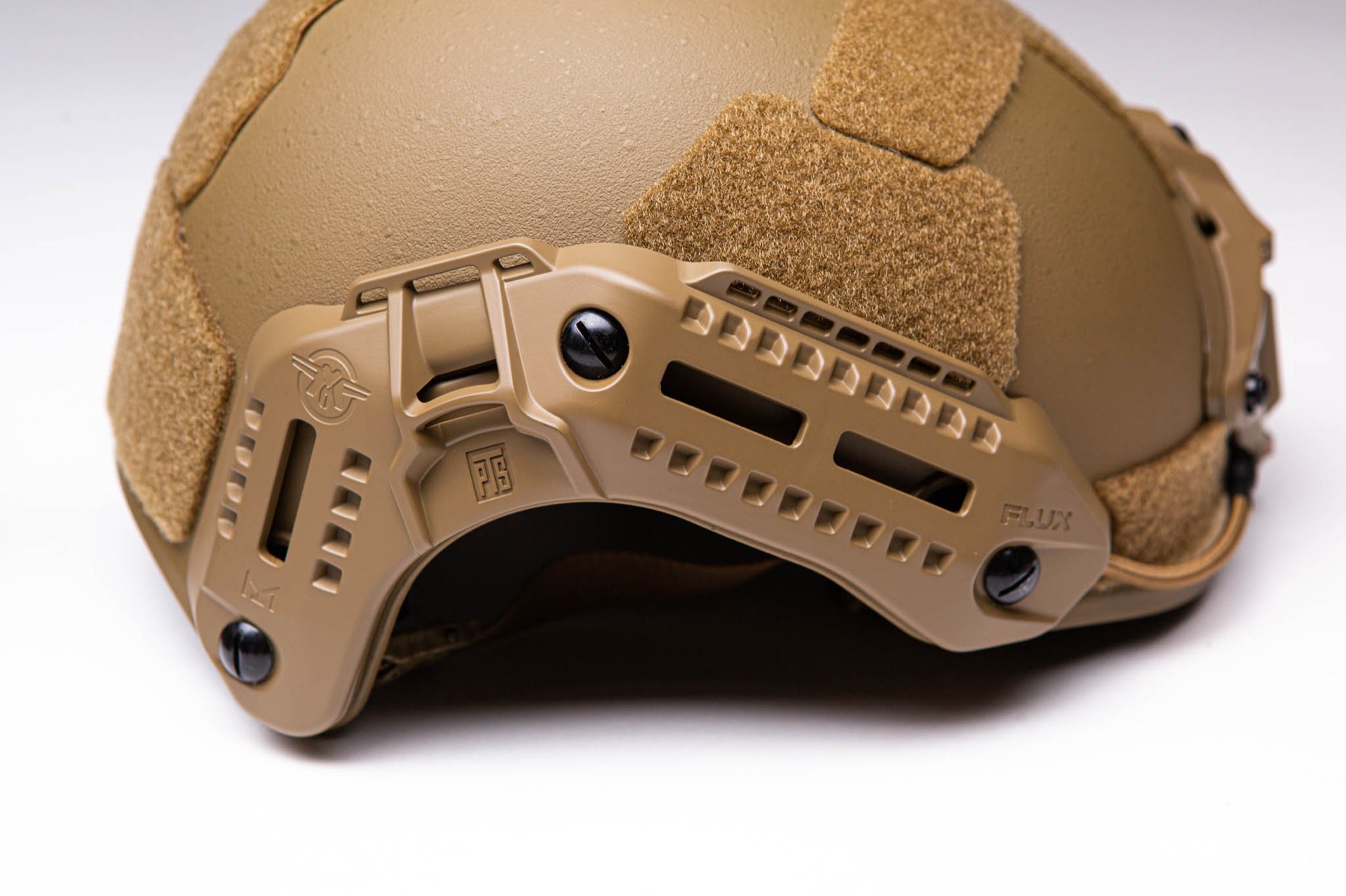

Szyny boczne wykonane zostały z polimeru, w odróżnieniu od oryginału, który ma je dodatkowo wzmocnione włóknem szklanym. Paradoksalnie, moim zdaniem czysto estetycznie, te z repliki wyglądają lepiej... Szyny są twarde i sprawiają wrażenie solidnych. Na szynach bocznych, analogicznie do oryginału znajdują się trzy sloty M-LOK. Dwa poziome w części przedniej oraz jeden skośny w części tylnej. Znajdziemy tam również gniazdo do wpięcia dodatkowej osłony lub np. maski tlenowej (np. Para-Flite PHAOS, Carleton Phantom). W górnej części szyny zlokalizowano szereg otworów mogących posłużyć np. do przeprowadzenia kabli, przywiązania linki zabezpieczającej oraz w przedniej części gumki z haczykami do zabezpieczenia i stabilizacji ew. noktowizora.
Szyna boczna PTS MTEK FLUX (fot. WMASG)

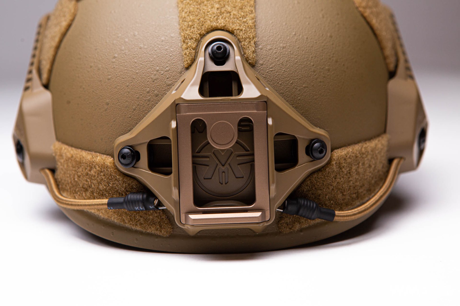

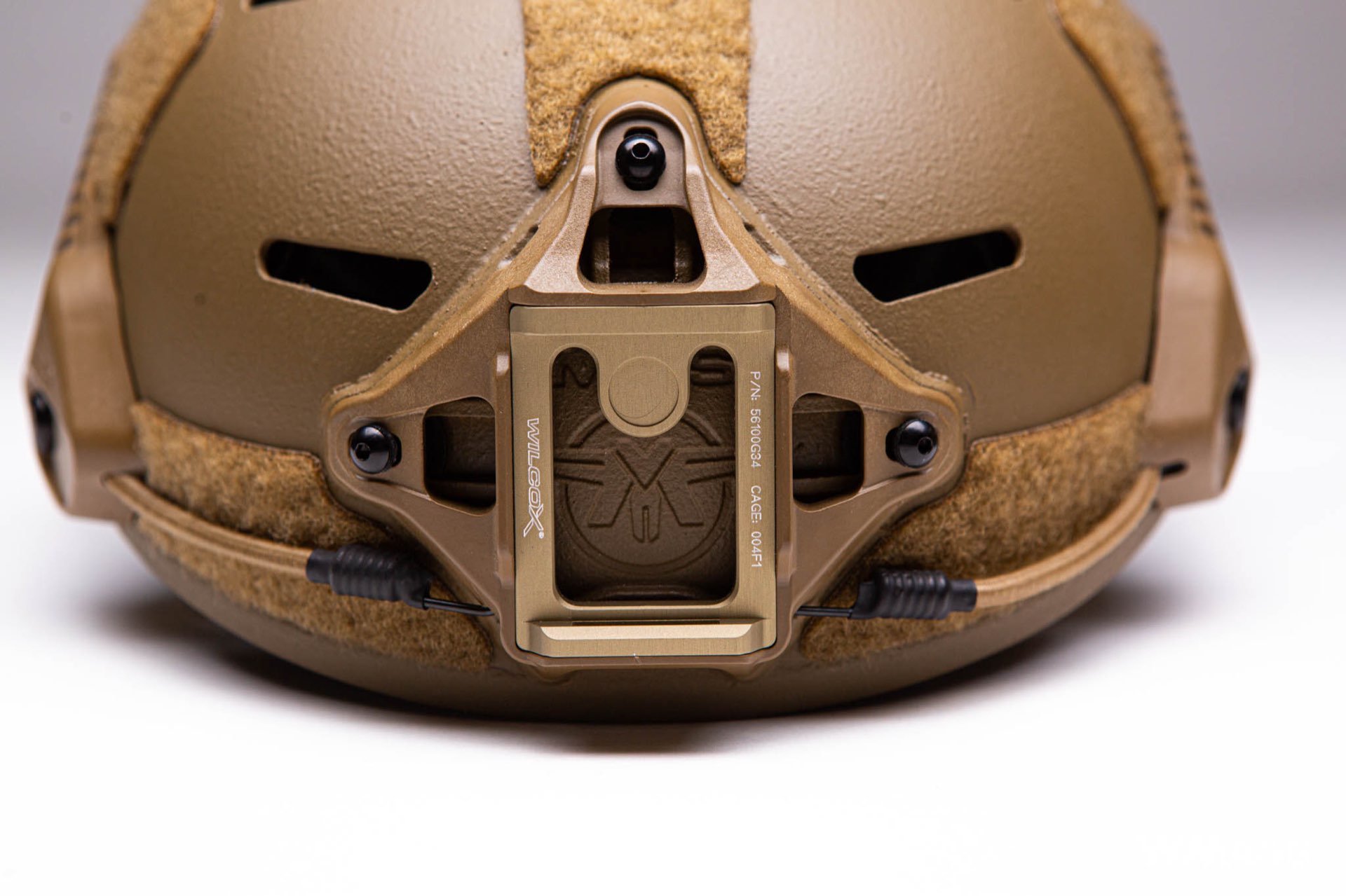

Kopia gniazda Wilcox L4, podobnie jak w oryginale wykonana została z anodyzowanego aluminium. Gniazdo jest kompatybilne, podobnie jak w oryginale z żurawiami firm Wilcox Norotos, Cadex czy standardowymi AN/PVS-14 (MU-3/MU-3M).
(fot. WMASG)
Replikę hełmu dostajemy razem z kompletem rzepów do samodzielnego montażu. Poza podniesieniem faktora „tacticool” przyczepić do nich możemy markery strobo, kamery nahełmowe, latarki i identyfikatory czy po prostu morale patche.
(fot. WMASG)
