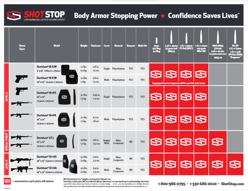

Według producenta płyty, których waga wynosi zaledwie 4,5 funta, czyli około 2kg i ma zaledwie 0,9 cala (2,3cm) grubości płyta chroni przed wielokrotnymi postrzałami (multi-hit) nawet z pocisków kalibru 7,62x54Rmm, czyli z popularnego Dragunowa. Poza wspomnianym rosyjskim nabojem płyty zapewniają ochronę przed postrzałami z poniższych typów amunicji: 5.56x45mm (M193), 7.62x39mm, 7.62x51mm M80 FMJ, NATO M855 (SS109) 5.56x45mm 62 gr ze stalowym rdzeniem (SS109), M855 A1, 7.62x63mm M2 AP.

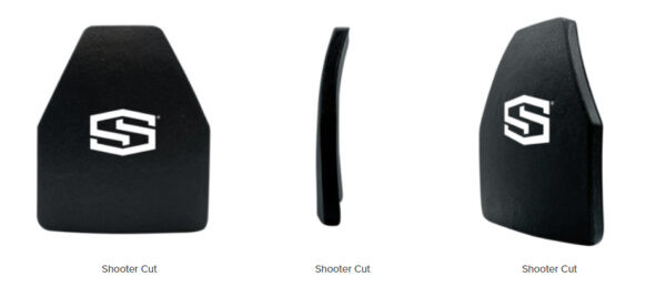

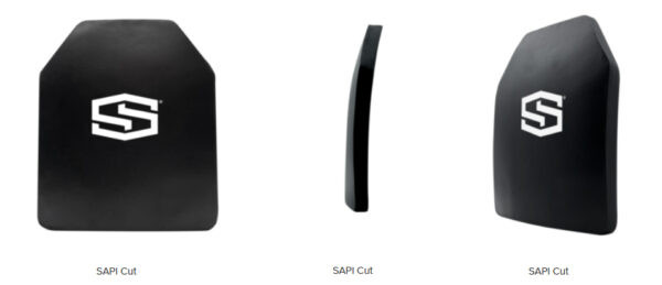

Płyty oferowane są w krojach SAPI oraz Shooter’s Cut, oraz w rozmiarach:
6” x 6” x .9”
8” x 10” x .9”
8.75” x 11.75” x .9”
9.5” x 12.5” x .9”
10″ x 12″ x .9″
11″ x 14″ x .9″

W połączeniu z opatentowanym przez firmę stopem kompozytowym producent osiągną wyżej wymieniony stopień ochrony przy jednoczesnym znacznym obniżeniu wagi standardowej płyty 10”x12” do wspomnianych 2 kg. Płyta Level IV HA jest wersją rozwojową będącej już w ofercie płyty HS, która jest cięższa i nie posiada kroju multi curve – czyli anatomicznego kształtu dostosowanego do budowy ciała strzelca.
Ceny płyt zaczynają się od $219.00 i zmieniają się w zależności od kroju oraz rozmiaru.
