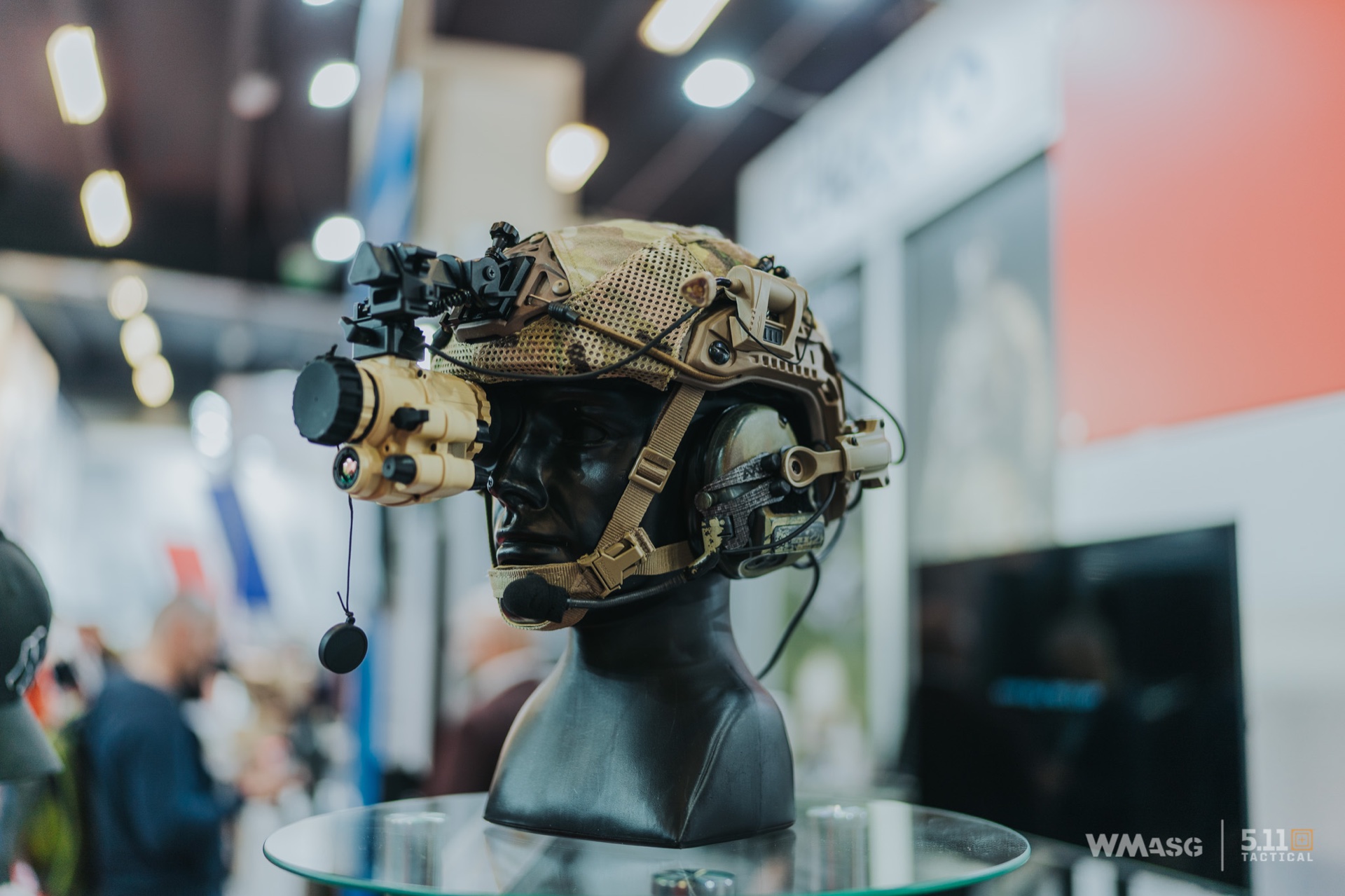

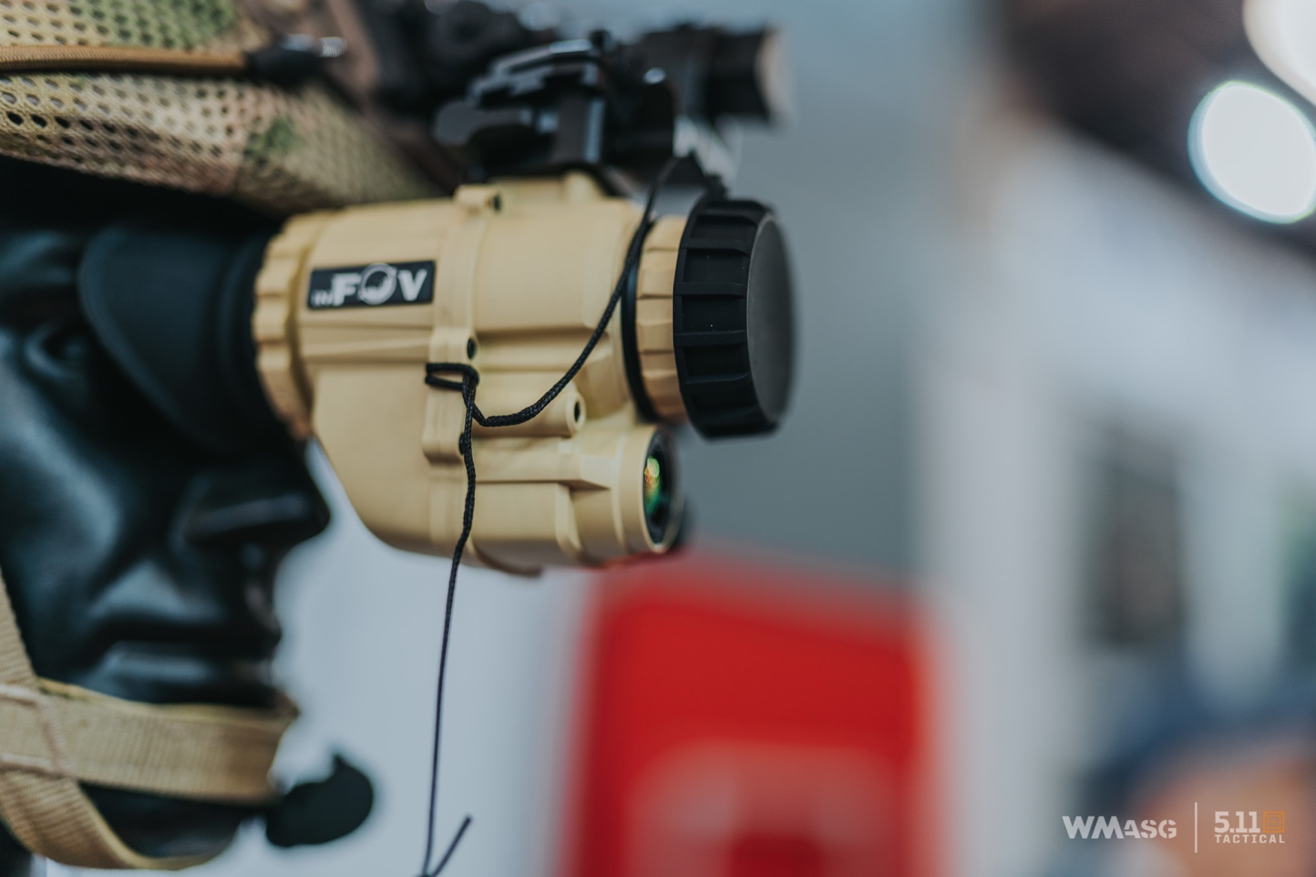

Podczas targów MSPO 2022 w Kielcach warszawska firma INFOV (In Field of View) zaprezentowała najnowsze modele, cieszącego się wśród użytkowników uznaniem, a obecnego na rynku od 2017 roku chińskiego producenta urządzeń termowizyjnych - Infiray. Uwagę przyciągał przede wszystkim dopiero co wprowadzony na rynek model Jerry-F. W odróżnieniu od obecnego od jakiegoś czasu w sprzedaży Jerry-C, będącego termowizyjną miniaturową nakładką na klasyczny noktowizor (druga warstwa termowizji rzucana jest na obraz z klasycznego noktowizora), Jerry-F Enhanced Night Vision Goggle to nahełmowy monokular, który łączy obie technologie w jednym urządzeniu.
blob-f10943e6c080583db2ad5a8a1110e7d7.
Podobnie jak w modelu Jerry-C strzelec do wyboru ma kilka trybów obserwacji, w tym przypadku: sama noktowizja, sama podczerwień (black/hot, white/hot), obraz noktowizji z termowizyjnym podkreśleniem konturów celu, wypełnieniem celu, podkreśleniem najcieplejszych stref celu i inne warianty. Na wyświetlaczu dodatkowo wyświetla się pozycja kompasu i kąty nachylenia urządzenia. Jerry-F wyposażony został w detektor termiczny 12um o rozdzielczości 640x512 pikseli oraz tubę Photonis Echo WP zapewniające wysoką jakość obrazu. Zainstalowany doświetlać podczerwieni i ręczna regulacja wzmocnienia dają szerokie możliwości zastosowania w różnych warunkach.
Jerry-F dysponuje interfejsem wymiany danych dzięki czemu można go podpiąć do zewnętrznego rejestratora. Waga urządzenia to 380g, co jest mniej o około 100g względem kombo np. PVS-14 z założonym Jerry-C. Urządzenie spełnia normę odporności na czynniki zewnętrzne IP67.

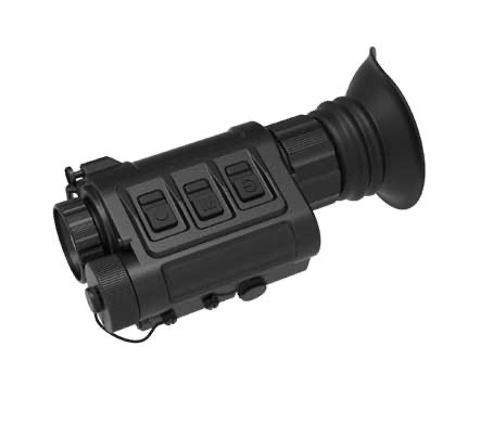

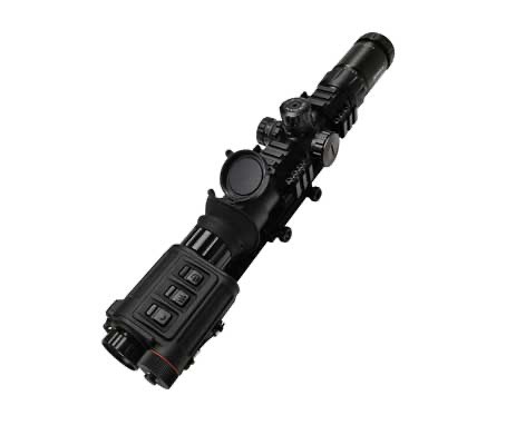

Prawdziwie uniwersalnym urządzeniem termowizyjnym jest zaprezentowany model Falcon CLE. Monokular termowizyjny może być zamontowany na hełmie, jako celownik termowizyjny lub termowizyjna przystawka do lunety założonej na broni strzeleckiej i ręczny monokular do obserwacji. Dzięki temu, w połączeniu z „kieszonkowym” rozmiarem (105x65x48 mm) i niską wagą (360g bez baterii) zastosowanie jest szerokie, od zastosowań wojskowych, strzeleckich i myśliwskich, przez ratownictwo po gry terenowe i zwykły outdoor. Urządzenie wyświetla obraz w czterech trybach: wyższą temperaturę w kolorze białym, czarnym, czerwonym i w trybie wielokolorowym. Dla trybu celownika optycznego producent przewidział 7 rodzajów znaków celowniczych podświetlanych w czterech kolorach. Celownik może być kalibrowany dla różnych dystansów.
W Falconie zastosowano, zależnie od wersji najnowszą matrycę termowizyjną 12μm o rozdzielczości 640x512 lub 384x288. Modele różnią się od siebie rozdzielczością wyświetlanego obrazu, a także pośrednio wynikającego z tego pola widzenia: 17,5x14 stopnia i 10,5x7,9 stopnia. Sam wyświetlacz ma rozdzielczość 1024x768 pikseli. Jak sami się przekonaliśmy obraz jest ostry i wyraźny. Zakres wychwytywanej temperatury to -50 do +70 stopni Celsjusza, zaś zasięg wynosi odpowiednio 600m i 400m dla rozpoznania ludzi oraz 1070m i 750m dla rozpoznania pojazdów. Użytkownik do swojej dyspozycji posiada jedno-, dwu- i czterokrotne cyfrowe przybliżenie. Podobnie jak model Jerry-F wizjer wyświetla także kompas i kąty wychylenia.
blob-b2b1653568794f8df63246d328c613c0.
Zdjęcie: infiray.com
Model Falcon posiada możliwość zapisu obrazu na wbudowanej pamięci 64GB. Nagrania można zgrać po kablu USB lub przez wbudowany moduł WiFi. Urządzenie zasilane jest jedną baterią. W zestawie dostajemy zarówno montaż na hełm, jak i szynę picatinny.
