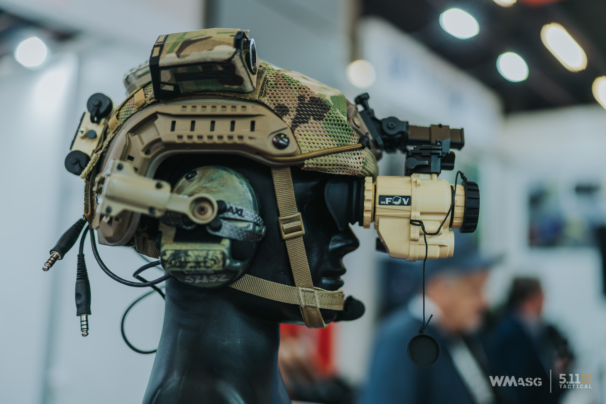

Podczas targów MSPO 2022 w Kielcach warszawska firma INFOV (In Field of View) zaprezentowała najnowsze modele, cieszącego się wśród użytkowników uznaniem, a obecnego na rynku od 2017 roku chińskiego producenta urządzeń termowizyjnych - Infiray. Uwagę przyciągał przede wszystkim dopiero co wprowadzony na rynek model Jerry-F. W odróżnieniu od obecnego od jakiegoś czasu w sprzedaży Jerry-C, będącego termowizyjną miniaturową nakładką na klasyczny noktowizor (druga warstwa termowizji rzucana jest na obraz z klasycznego noktowizora), Jerry-F Enhanced Night Vision Goggle to nahełmowy monokular, który łączy obie technologie w jednym urządzeniu.
blob-f10943e6c080583db2ad5a8a1110e7d7.
Podobnie jak w modelu Jerry-C strzelec do wyboru ma kilka trybów obserwacji, w tym przypadku: sama noktowizja, sama podczerwień (black/hot, white/hot), obraz noktowizji z termowizyjnym podkreśleniem konturów celu, wypełnieniem celu, podkreśleniem najcieplejszych stref celu i inne warianty. Na wyświetlaczu dodatkowo wyświetla się pozycja kompasu i kąty nachylenia urządzenia. Jerry-F wyposażony został w detektor termiczny 12um o rozdzielczości 640x512 pikseli oraz tubę Photonis Echo WP zapewniające wysoką jakość obrazu. Zainstalowany doświetlać podczerwieni i ręczna regulacja wzmocnienia dają szerokie możliwości zastosowania w różnych warunkach.
Jerry-F dysponuje interfejsem wymiany danych dzięki czemu można go podpiąć do zewnętrznego rejestratora. Waga urządzenia to 380g, co jest mniej o około 100g względem kombo np. PVS-14 z założonym Jerry-C. Urządzenie spełnia normę odporności na czynniki zewnętrzne IP67.
