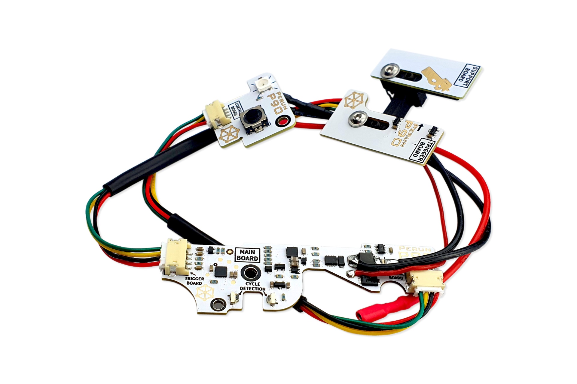

Na chwilę obecną więcej wiadomo na temat nowego układu do P90. Docelowym standardem jest Tokyo Marui, więc wszystkie inne modele oparte na nim (CYMA, Classic Army) powinny mieścić układ (lub wymagać lekkich modyfikacji). Wśród zębatek współpracujących z układem znajdziemy DSG, TSG, Short Stroke, helikalne i zwykłe, każde o dowolnym przełożeniu. Pomyślano również o użytkownikach silników bezszczotkowych i silników marki Warhead, dzięki czemu będą mieli oni okazję używać nowego produktu. Nowy układ zmodyfikował oryginalne rozwiązanie wykrywania cyklu poprzez zainstalowanie nowej dźwigni przerywacza współpracującej z czujnikiem optycznym. Znając realia, PERUN dołącza do układu nową dźwignię, która powinna działać zdecydowanie dłużej dzięki optycznemu wykrywaniu cyklu. Elementy spustu zostały przeniesione na oddzielny element połączony okablowaniem co z pewnością poprawi reakcję na spust. Wykrywanie położenia spustu będzie się opierało o magnes i czujnik Halla. Znajdziemy tam również oddzielne zabezpieczenie wykrywające inne źródła pola magnetycznego, alarm o tym i zabezpieczenie przed oddaniem niezamierzonego strzału. Bezpiecznik i selektor pozostają mechaniczne, a zmiana trybu ognia będzie się opierać o drogę pokonywaną przez spust i oprogramowanie układu. Spośród możliwych trybów do wyboru znajdziemy SEMI-SEMI, BINARY, SEMI-AUTO, SEMI-BURST, BURST-AUTO. Pojawi się również opcja adaptywnego spustu.
Standardowo układ będzie posiadał takie funkcje jak Active Breaking, Precocking, czułość spustu dla pierwszego stopnia (SEMI) i drugiego stopnia (AUTO), redukcja ROF, DSG, LiPO i Li-ON alarm.

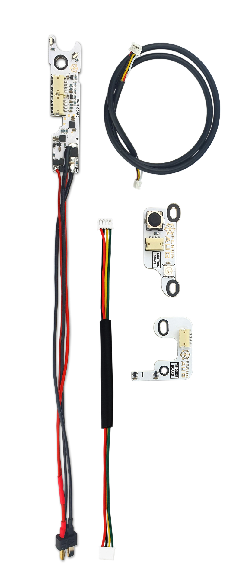

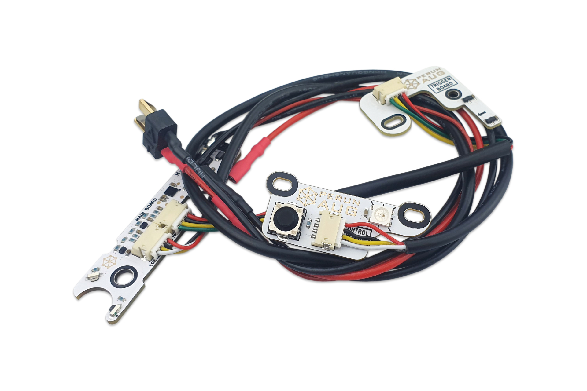

Po rozmowach z producentem wiemy, że układ do replik AUG (również w standardzie TM) będzie podobnej konstrukcji i funkcji. Oddzielna będzie płytka dla zespołu spustu i konieczne będzie usunięcie cięgna łączącego gearbox ze spustem.
Warto tutaj zaznaczyć, że układ fabrycznie będzie wyposażony w złącze typu T-Deans. Podano również spoczynkowy pobór prądu wynoszący 1,5 mA.
