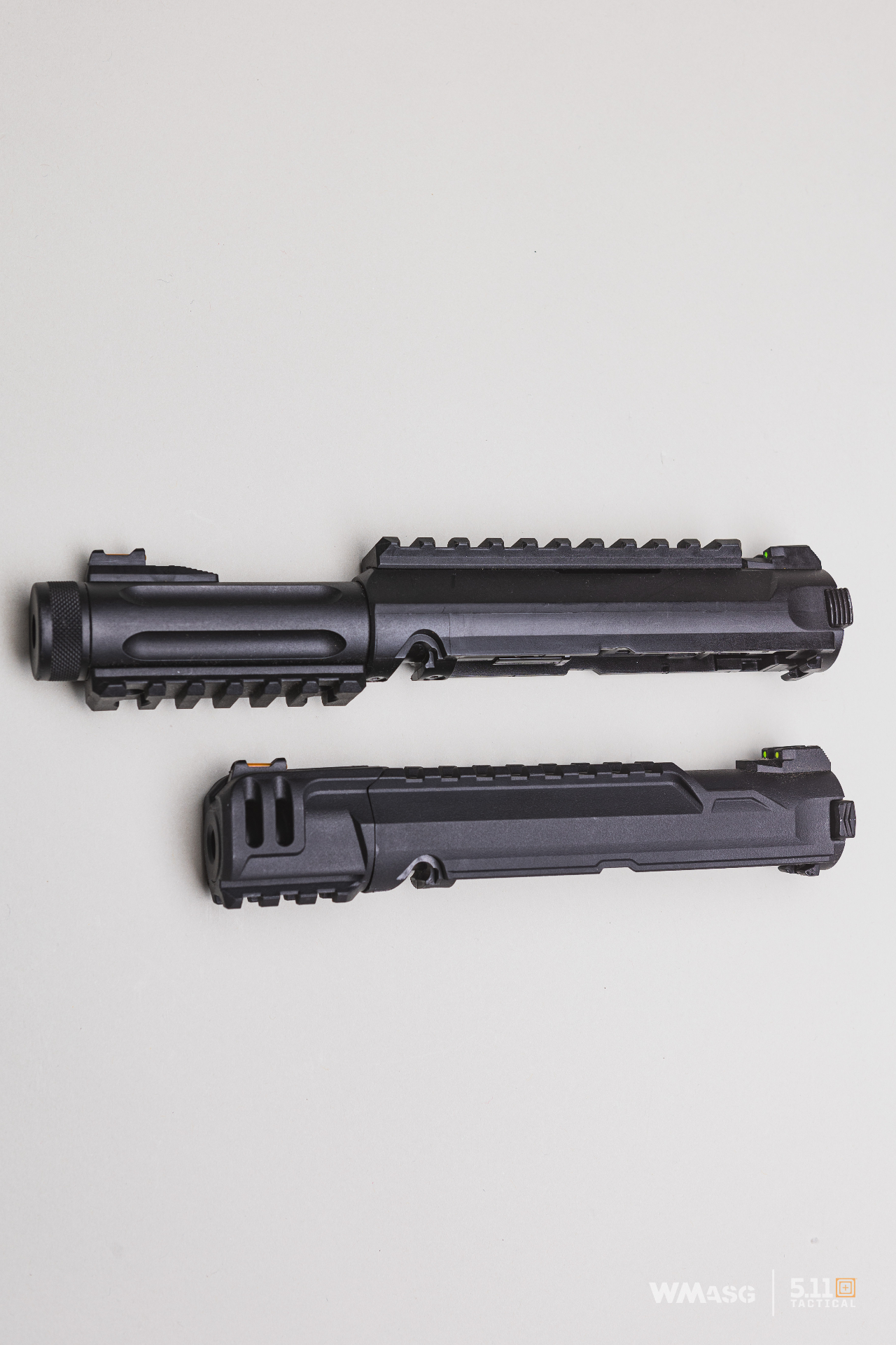

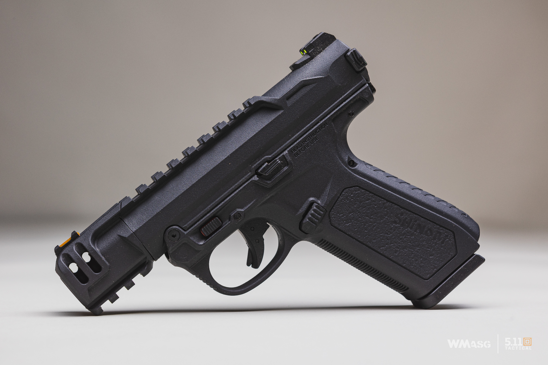

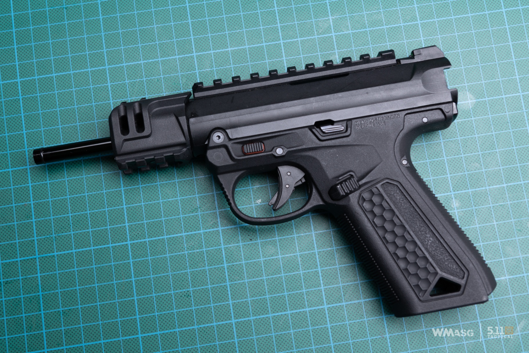

W sylwetce nowej repliki widać starszego brata w postaci AAP01 Assassin. Pomimo zbliżonej figury, chwytu takiej samej długości i krótszej lufy, największe różnice tkwią jednak w szczegółach.
AAP01C Assassin (recenzja)
Przy dokładnym spojrzeniu można zauważyć jednorodną fakturę całej repliki. Pomiędzy chwytem, komorą zamkową i kompensatorem nie widać różnicy w materiale pod światło. Tekstura użytego materiału jest delikatnie chropowata i przyjemna w dotyku.

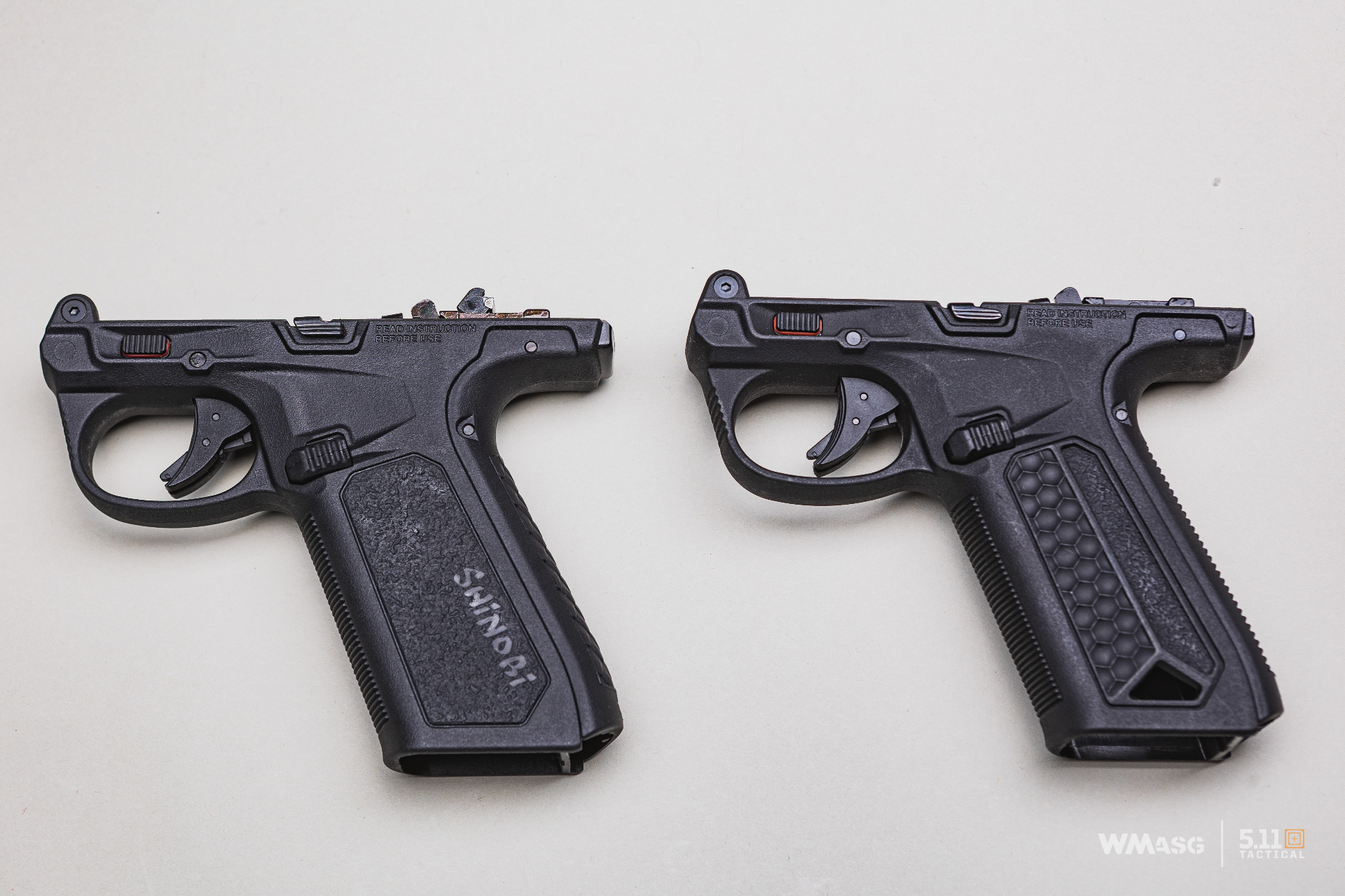

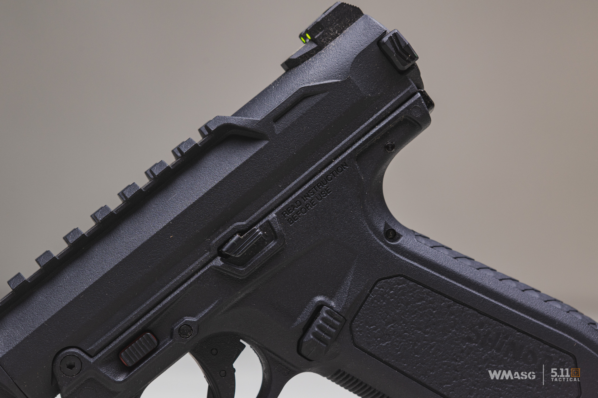

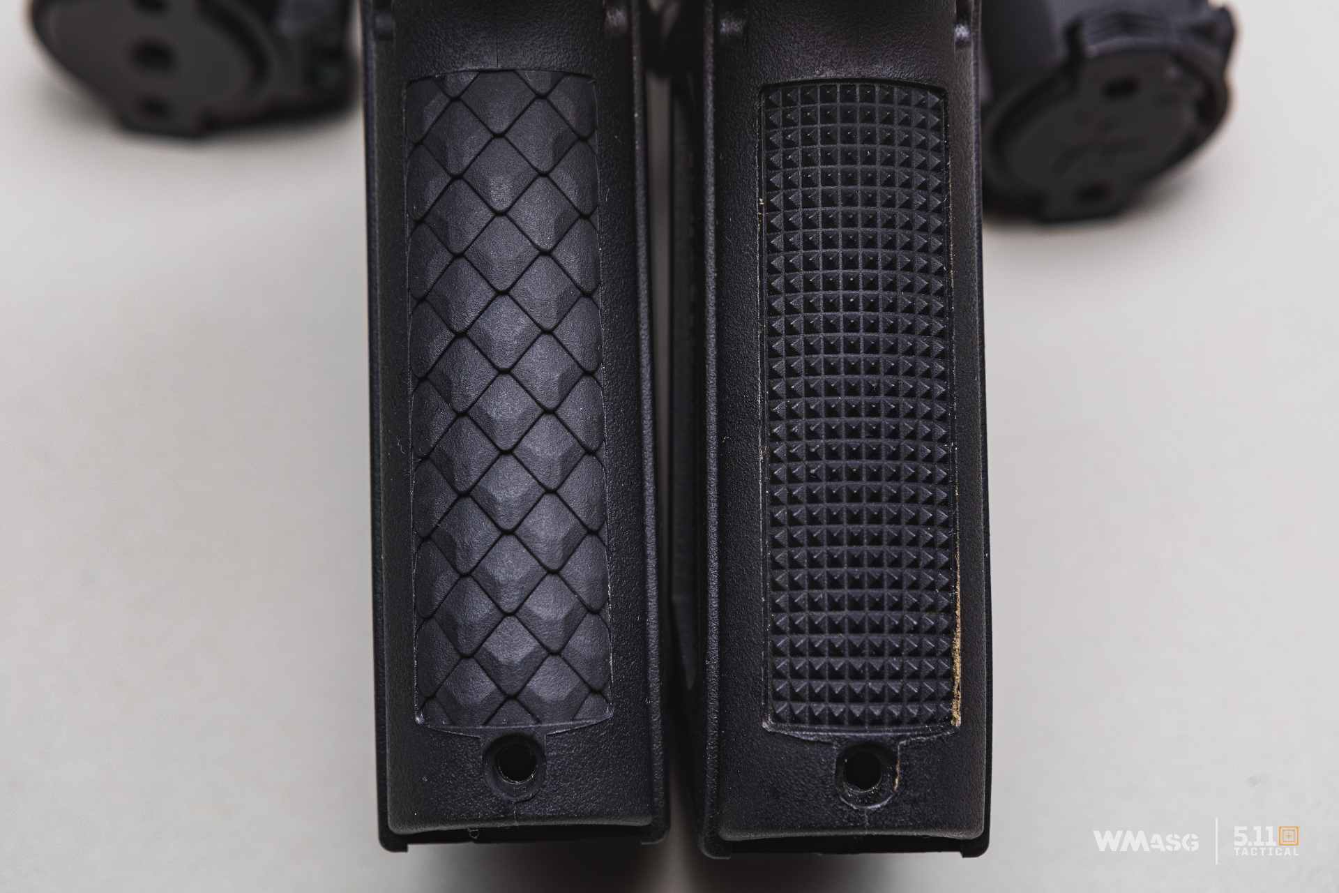

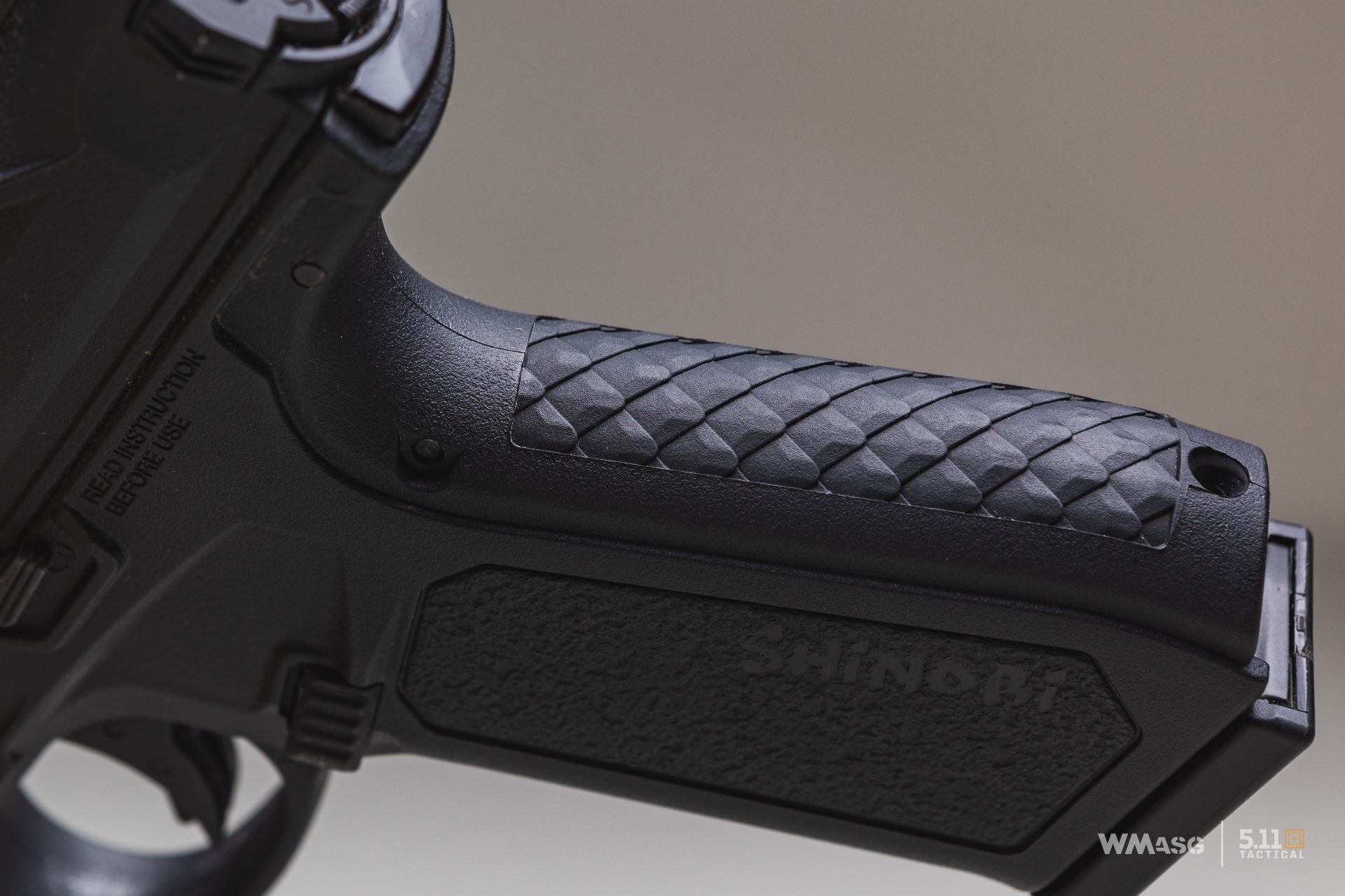

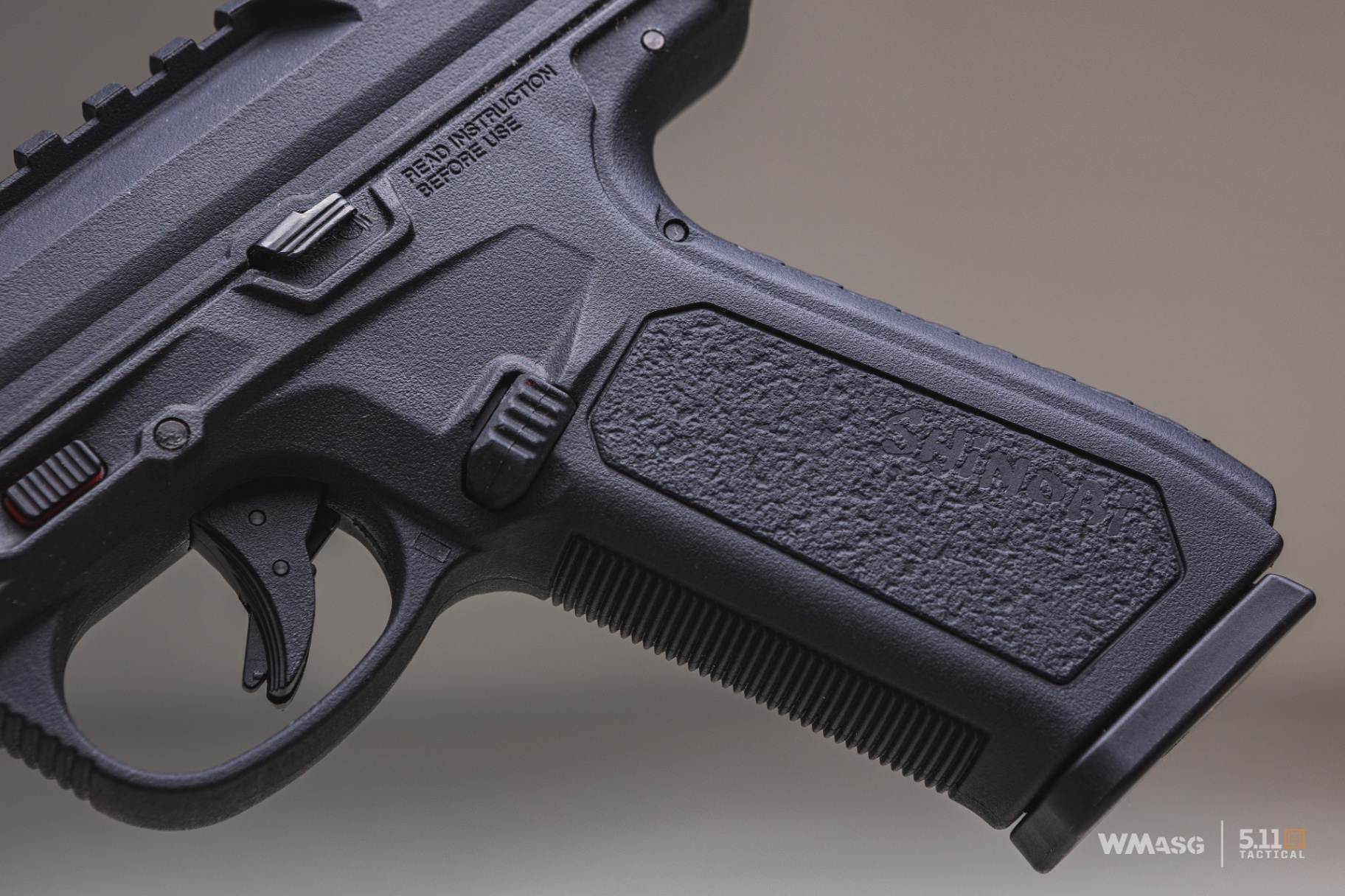

W newralgicznych miejscach zastosowano bardziej agresywne wzory dla poprawy chwytu. W porównaniu z AAP01 Assassin z przodu chwytu pozostawiono standardowe bruzdy, a z tyłu umieszczono wzór przypominający nakładające się rybie łuski. Zmieniono również projekt paneli bocznych na mniej wystające, co daje delikatnie węższy chwyt. Nowo użyty wzór jest bardziej dodatkiem, na którym prezentuje się napis SHINOBI (jap. 忍び ninja). Usunięto z nich również boczne otwory, których funkcjonalność była niewielka.

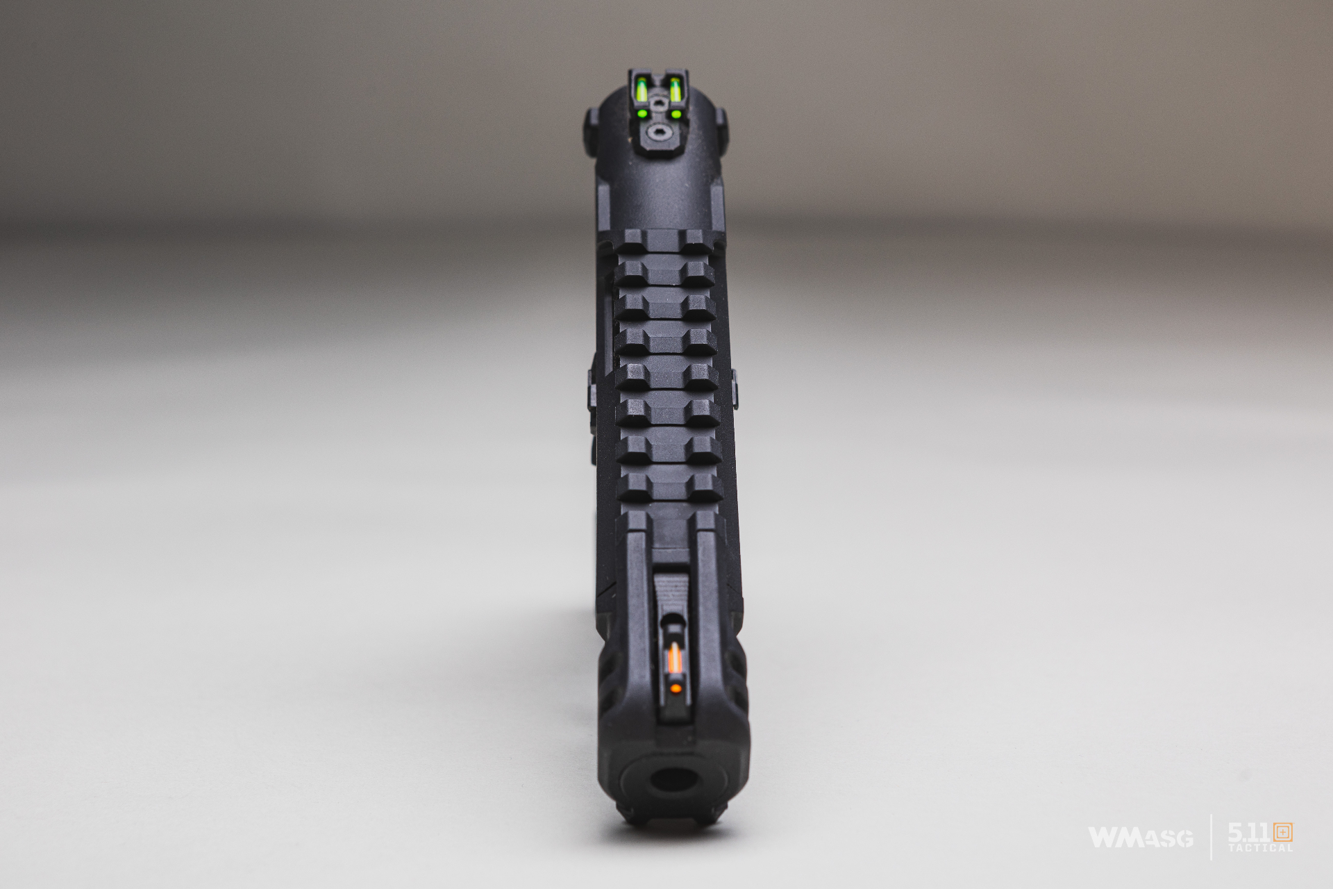

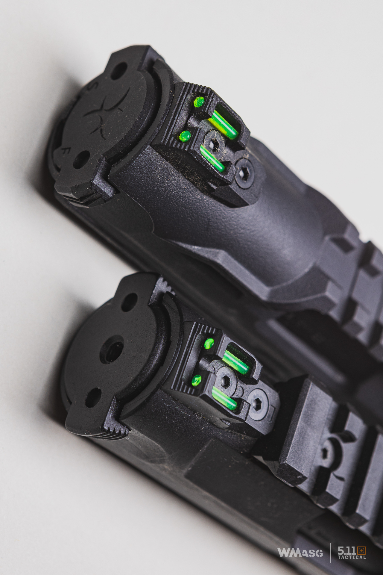

Muszka z kolorem pomarańczowym i szczerbinka z kolorem zielonym są szczególnie widoczne na wolnym powietrzu, podczas używania wewnątrz budynków nadal oczywiście ułatwiają celowanie. Same przyrządy celownicze są stałe i nie posiadają regulacji w żadnej płaszczyźnie.
Obok przyrządów celowniczych możliwe jest używanie przyrządów optycznych dzięki stałej szynie na komorze zamkowej. Profil szyny jest wyraźnie wyczuwalny z ostrymi krawędziami, a dodatkowe przedłużenie pozwala korzystać z wszystkich 8 slotów bez żadnych komplikacji. Wykonano ją z bruzdą na środku, umożliwiając używanie fabrycznych światłowodowych przyrządów celowniczych.

Zastosowane przyrządy mechaniczne są takiego samego projektu jak w AAP01 i są z nim wymienne, jednak producent zdecydował o wzmocnieniu szczerbinki, która od teraz jest wykonana z metalu, który wraz z użytkowaniem zaczyna się przecierać.

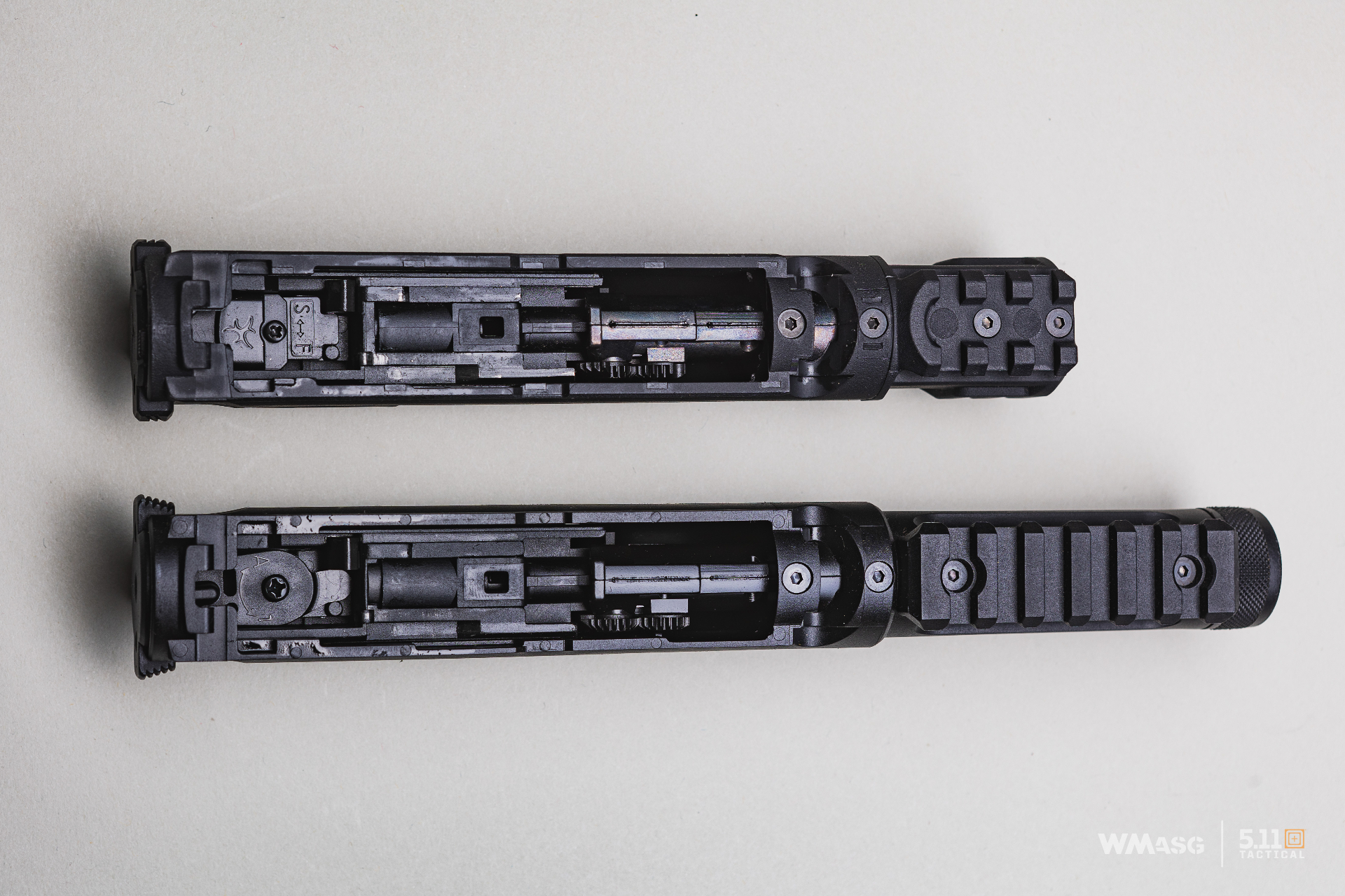

(Zdjęcie: na górze AAP01C Assassin, na dole AAP01 Assassin)

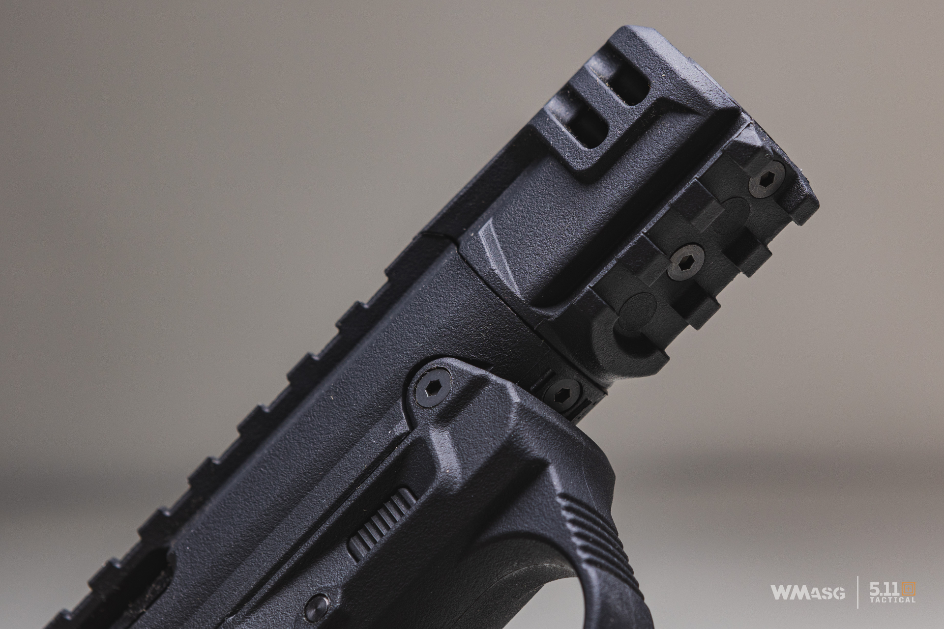

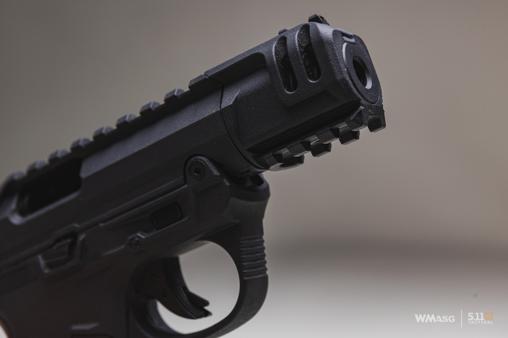

W związku z zastosowaniem krótszej lufy stworzono nową lufę zewnętrzną ukształtowanego na kompensator podrzutu. W środku oprócz lufy wewnętrznej długości 84 mm zastosowano również gumowy stabilizator płynnie zgrywający się z kompensatorem. Stwarza to wrażenie jednolitego elementu przy jednoczesnym estetycznym i funkcjonalnym wykonaniu.
W środku nie znajdziemy również gwintu do montażu akcesoriów, jednak dostępne są już dodatki zastępujące gumowy stabilizator elementem metalowym z gwintem 14 mm CCW do montażu dodatków. Umieszczany jest on w miejscu gumowego stabilizatora i zabezpiecza śrubami od spodu. Nie zabrakło również krótkiej szyny podlufowej z 3 slotami. Montaż niektórych dodatków może być utrudniony, jednak lekkie dopasowanie z pewnością rozwiążą ten problem.

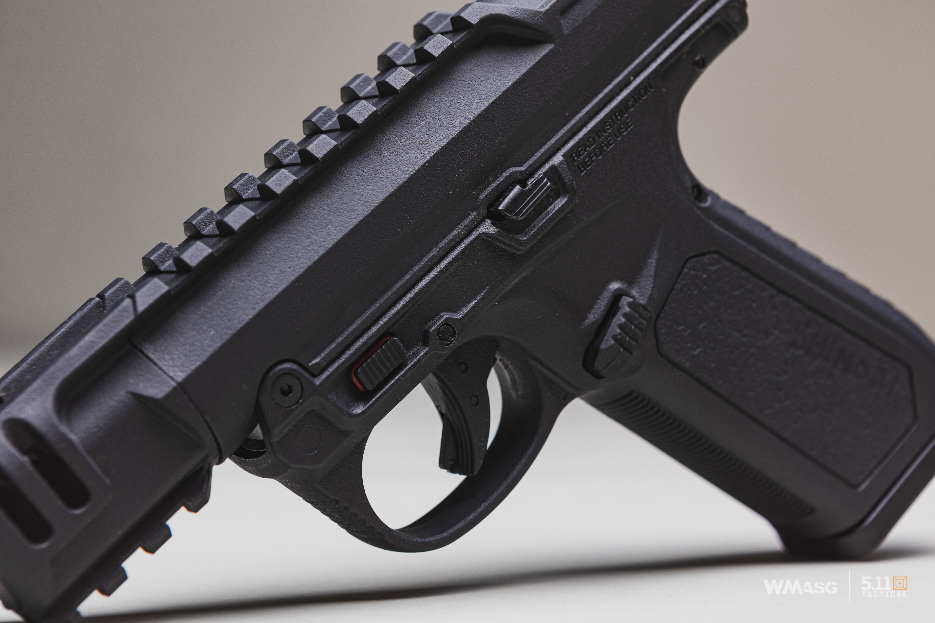

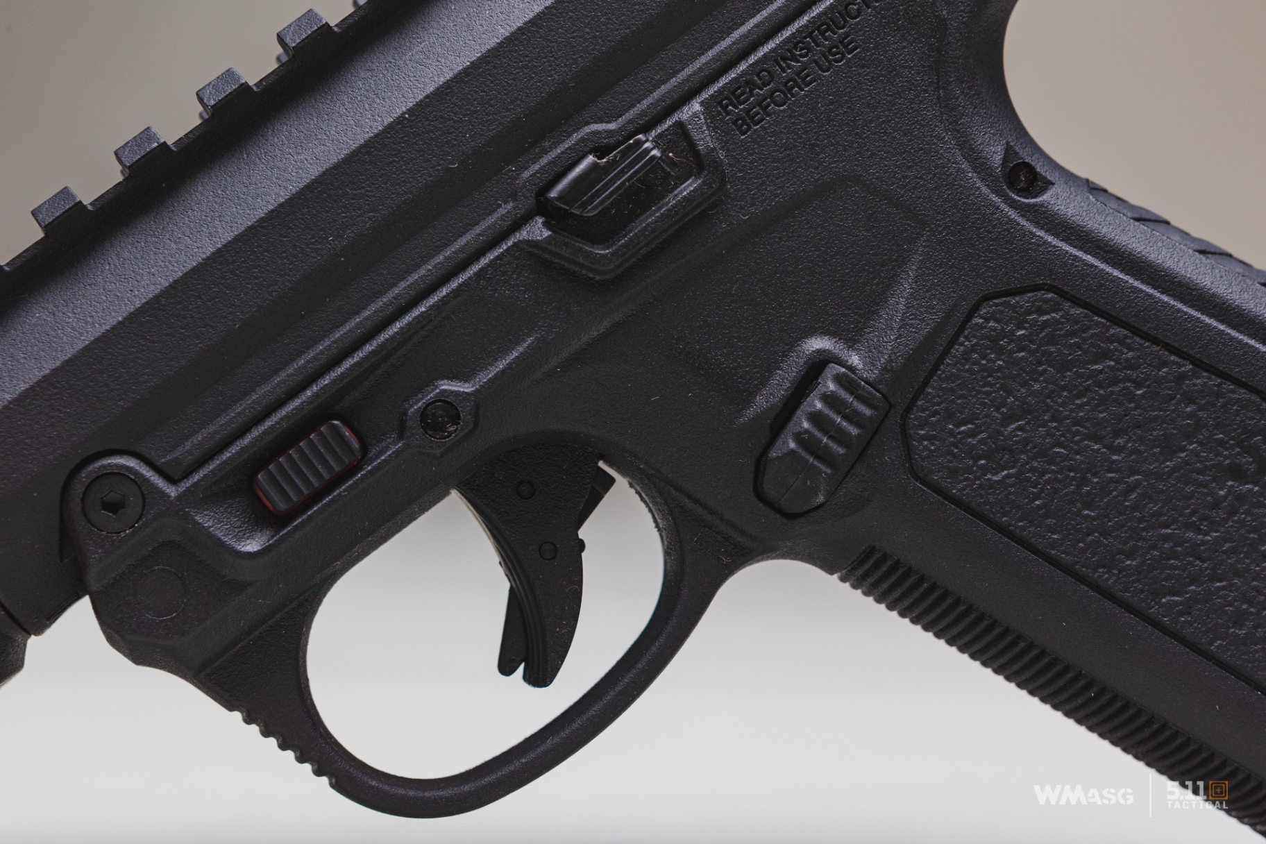

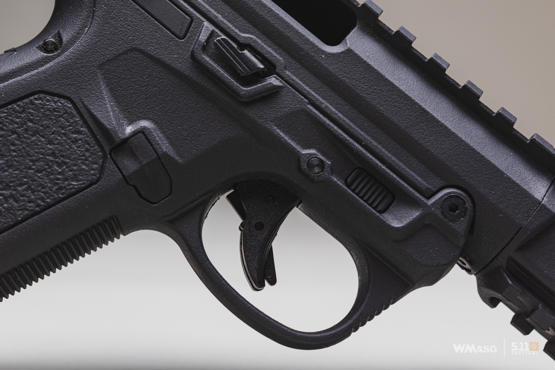

Mechanizm spustowy użyty w replice pozostał taki sam. Nadal obecny jest bezpiecznik spustowy znany z replik platformy Glock i fizyczny bezpiecznik przetykowy możliwy do przełożenia. Przycisk blokady magazynka jest identyczny jak w poprzedniku i również ma możliwość przełożenia na drugą stronę. Należy jednak pamiętać, że nie skorzystamy wtedy z niektórych magazynków. Lekkiej zmianie poddano dźwignię blokady zamka. Poprzez lekkie wygięcie końca po lewej stronie jest ona bardziej wyeksponowana, jednocześnie na naszym egzemplarzu widać już ślady po niej.

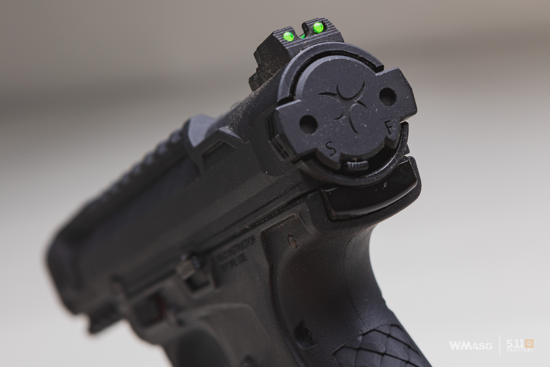

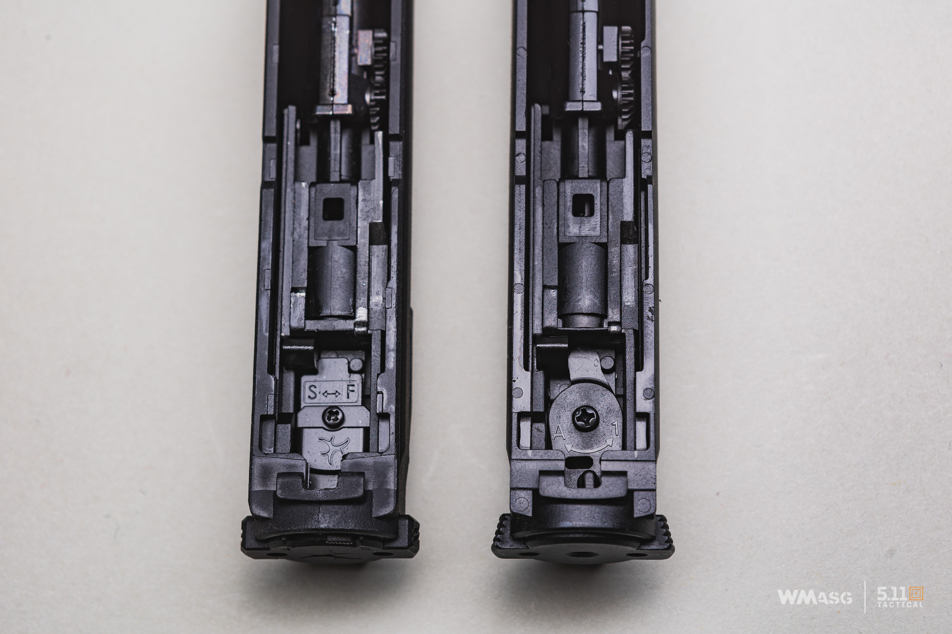

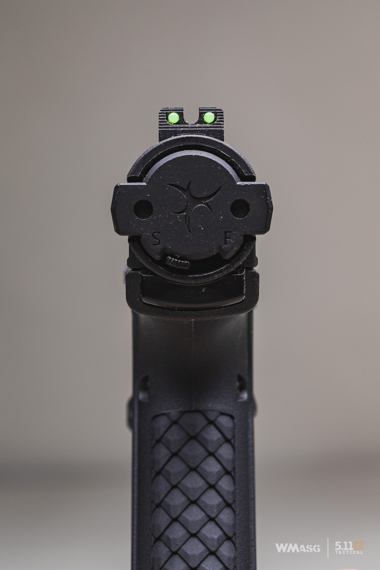

Jedną z bardziej widocznych zmian, jakie zaszły w replice jest zmiana projektu zamka. W nowej wersji pojawił się zewnętrzny selektor ognia w postaci przełącznika, oznaczenia S (ogień pojedynczy) i F (ogień ciągły). Mechanizm przełącznika działa z oporem wymagającym użycia siły, gwarantując że nie przełączymy przypadkowo. Dodatkowo umieszczenie przełącznika na równi z zamkiem uniemożliwia zaczepienie nim o oporządzenie.
Z tyłu zamka znajdziemy teraz logo Action Army Company zamiast gwintu. Lekko zmodyfikowano również zaczepy zamka lekko je zmniejszając i zmieniając teksturę z pionowych linii na poziome "V", dzięki czemu jest ona mniej agresywna. Zamek jest zabezpieczony twardą powłoką i wykazuje minimalne zużycie. W naszym egzemplarzu widać pewne ślady nadmiernego zużycia w górnej części. Wynika to jednak ze zbyt płytkiego osadzenia gwintów pod szczerbinkę i kontaktu dwóch tych elementów.

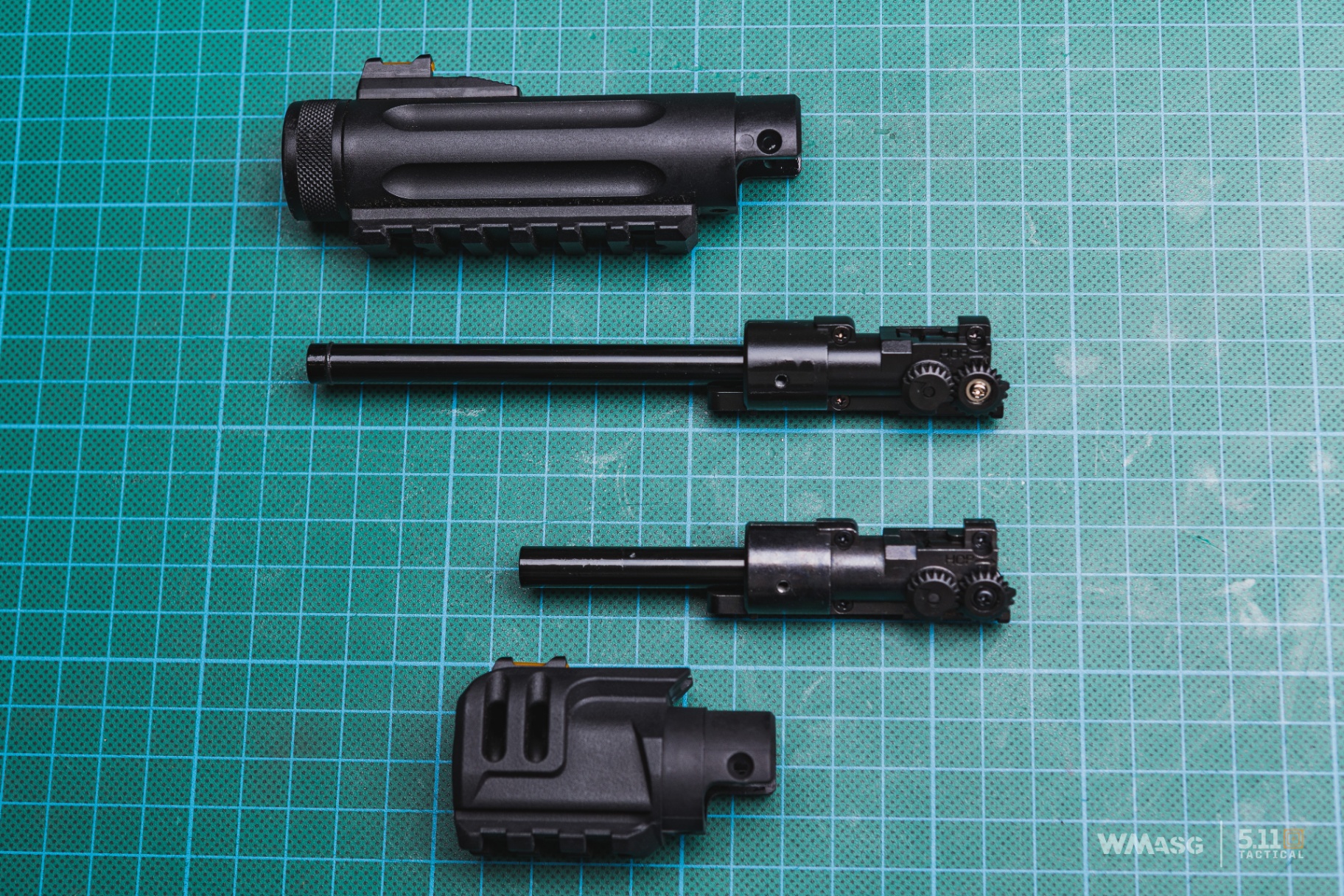

Niektórych może zainteresować fakt, że zamki są również kompatybilne pomiędzy starym i nowym modelem, jednak zaszły pewne zmiany w konstrukcji wewnętrznej samego zamka w związku ze zmienionym mechanizmem selektora. Zmieniono także wymiary sprężyny powrotnej i prowadnicy, przez co niektóre modyfikacje nie będą pasować, a części wewnętrzne w postaci dyszy, komory i cylindra pozostały takie same.

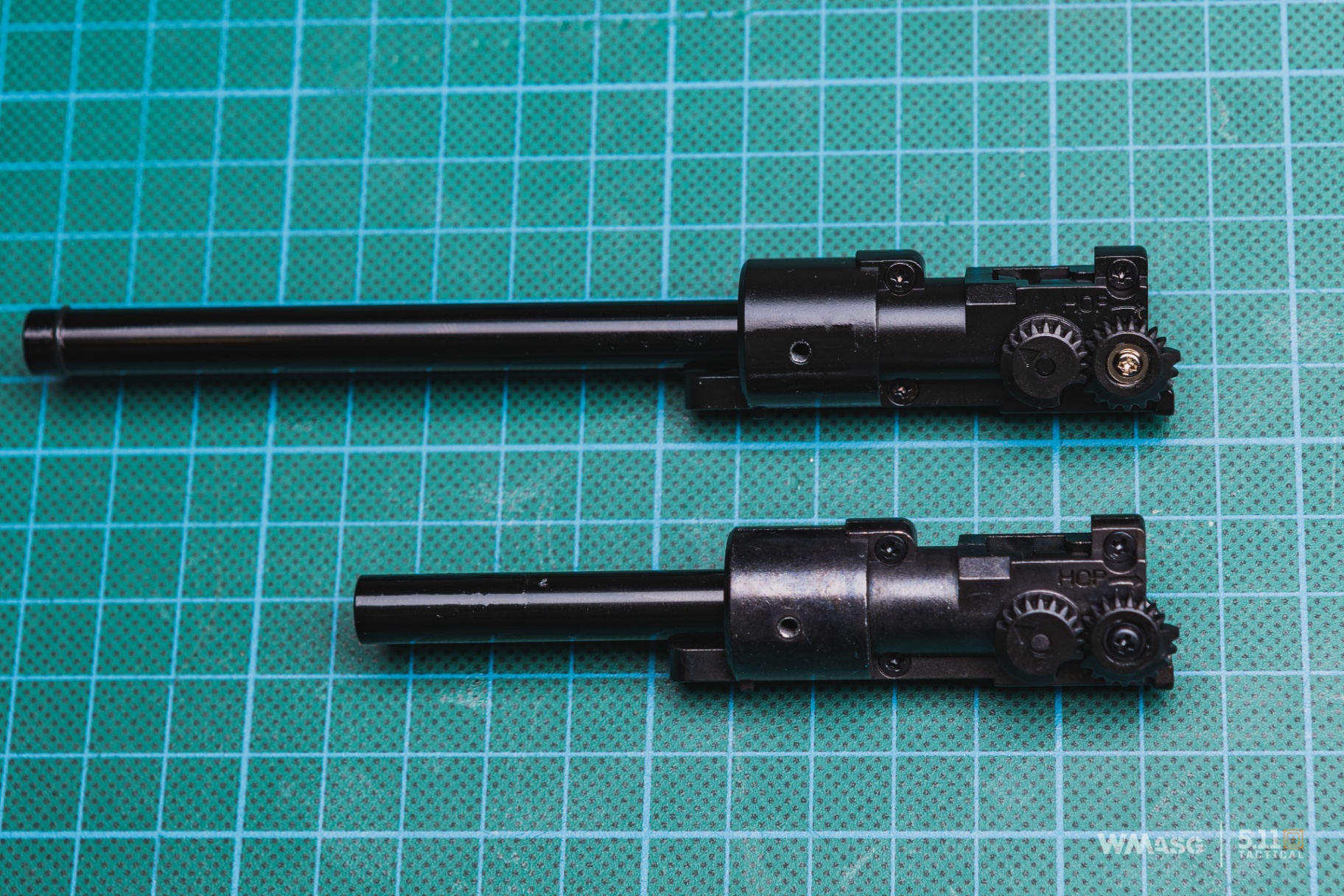

Lufa wewnętrzna i komora Hop-Up
Zespół komory jest identyczny jak w poprzedniku, z regulacją poprzez zębatkę i systemem docisku bez klasycznego dystansera. Pracuje to płynnie i jest ściśle spasowane, co daje wyniki w stałym docisku gumki hop-up. Jak wskazuje doświadczenie, warto również samemu zadbać o komorę, odpowiednio regulując docisk na kołach zębatych i stosując klej do gwintów dla bezproblemowego działania. Warto zaznaczyć, że regulacja jest lekko utrudniona z uwagi na jeszcze słabszy dostęp do regulacji przez okno zamka.
Użyta gumka hop-up to produkt Action Army Company, jest koloru czarnego i wykonana została z gumy. Lufa wewnętrzna jest wykonana z aluminium z czarnym pokryciem i posiada długość 84 mm. Dzięki czarnemu pokryciu nie jest ona widoczna. Średnicą lufy wewnętrznej producent się niestety nie podzielił.

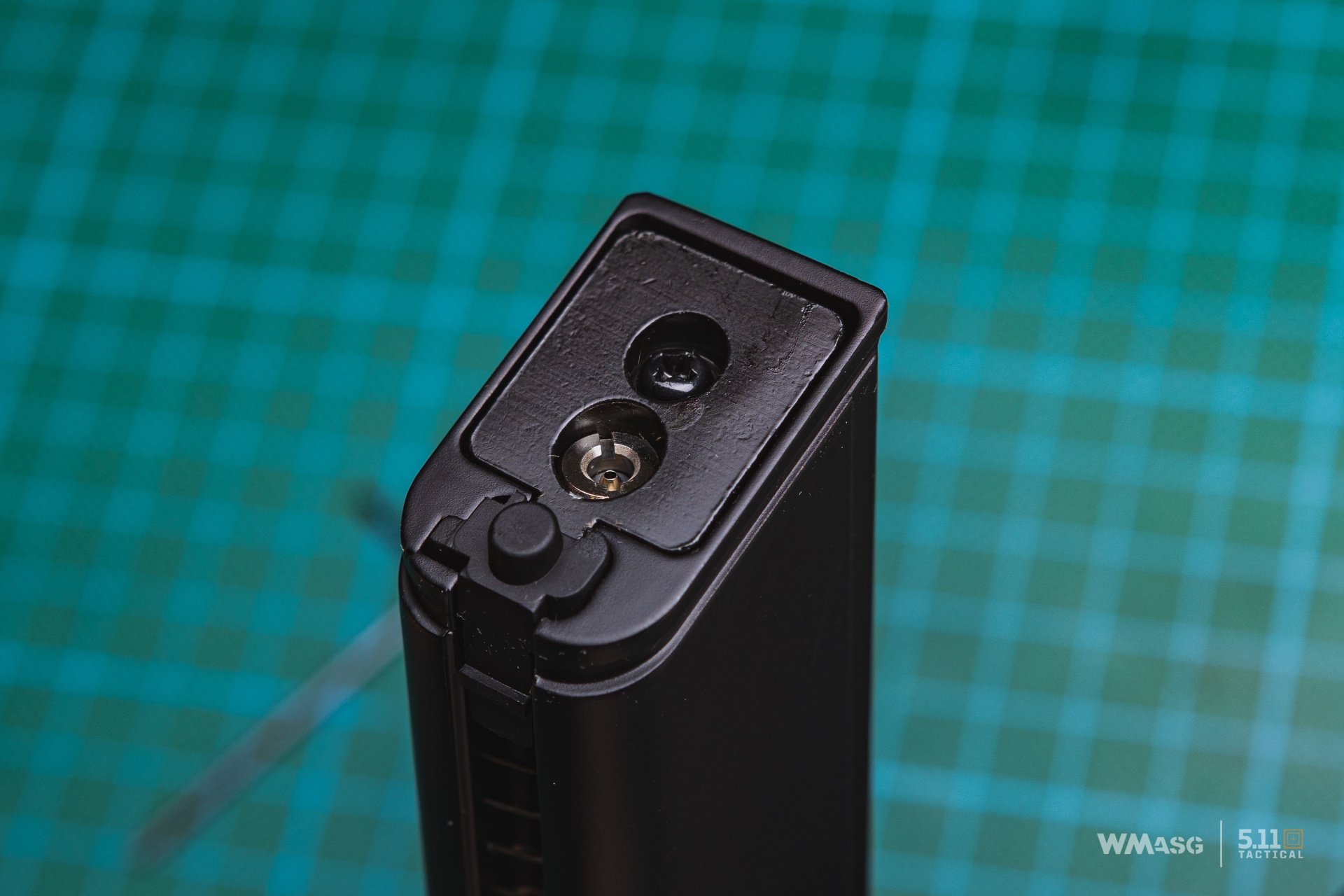

Wraz z repliką otrzymujemy standardowy magazynek na Green Gas znany już z AAP01 Assassin. Uzupełnianie gazu odbywa się przez zawór umieszczony pod stopką magazynka, a kulki ładuje się przez rozszerzenie w dolnej części magazynka.

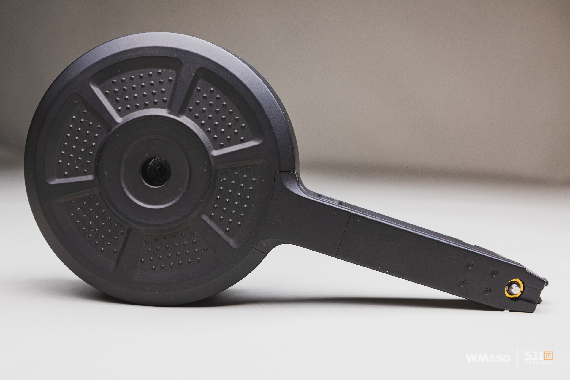

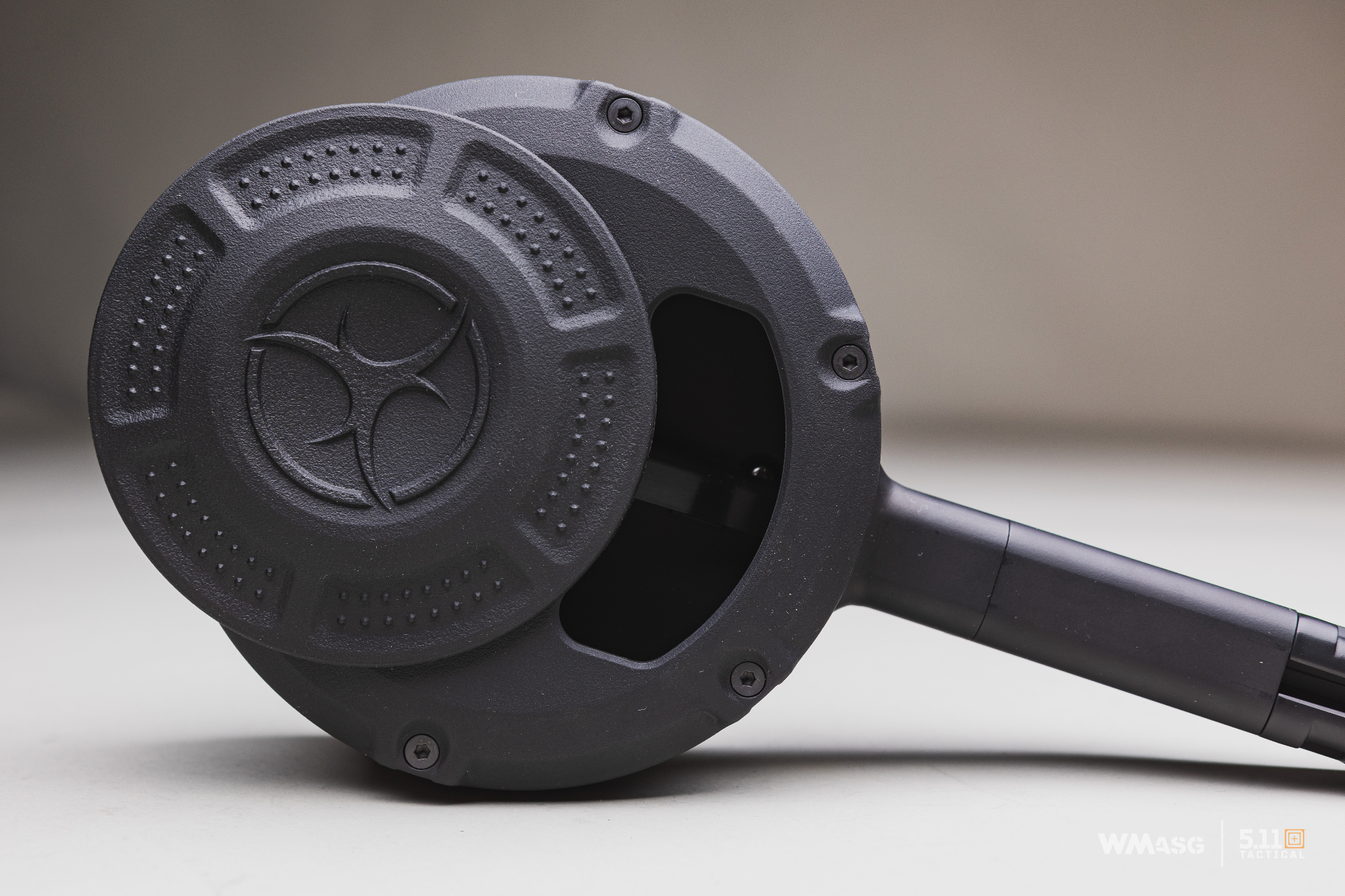

Dodatkowo do testów otrzymaliśmy również magazynek bębnowy.
AAP-01 Fast Reload 350Rds Gas Airsoft Drum Magazine

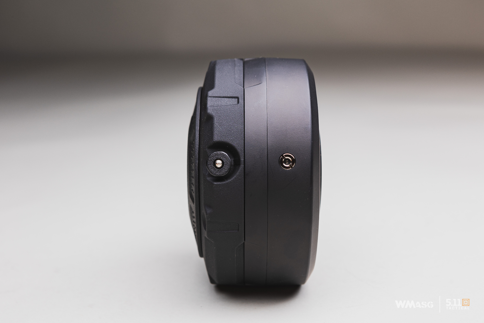

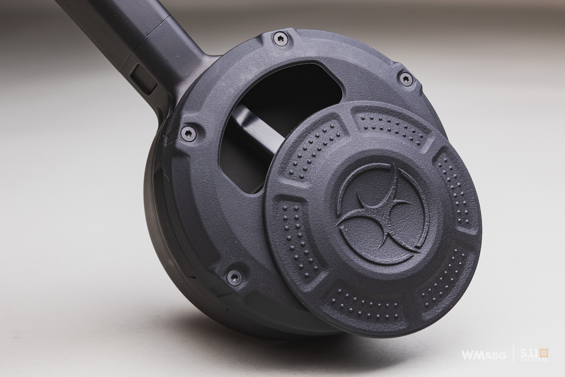

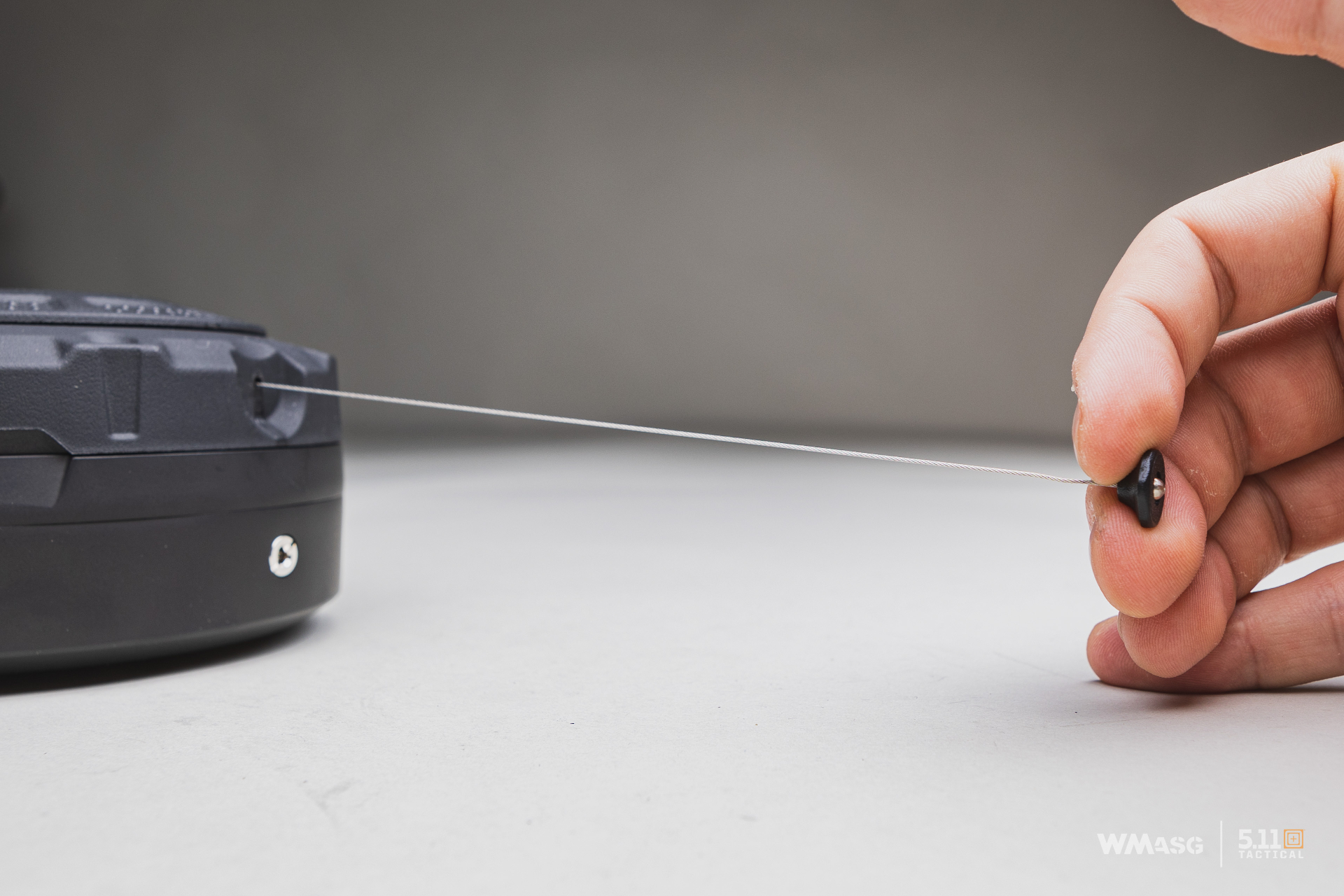

Długa nazwa by określić po prostu ciekawie rozwiązany magazynek bębnowy dedykowany do serii pistoletów AAP01. Jest to niezaprzeczalna przewaga przy dłuższych starciach na bliski dystans lub grach z użyciem taktycznej tarczy, kiedy wymiana magazynka jest utrudniona. Pojemność 350 kulek w magazynku powinna wyeliminować problem szybko kończącej się amunicji. Sam system podkręcania opiera się o system FLASH z nakręcaniem mechanizmu poprzez linkę, a użyta sprężyna oferuje na tyle dużo siły, aby nie wymagać podkręcania co kilka strzałów.
Uzupełnianie kulek odbywa się w banalny sposób (jak już się do tego dojdzie...) po zsunięciu przedniej części magazynka i daje to swobodny dostęp do środka. Nie wymagane są do tego dodatkowe narzędzia.
W parze z dużą ilością kulek w magazynku idzie też odpowiednio pojemny zbiornik gazu, który nie ma problemów ze zbyt mocnym schładzaniem się podczas działania. Pusty magazynek bez gazu waży 708 g, a po uzupełnieniu gazu do pełna waga wzrasta do 778 g. Warto pamiętać, że magazynek ten jest w standardzie replik Glock i powinien pasować do większości replik tej rodziny, nie tylko do omawianego wyżej AAP01C Assassin.

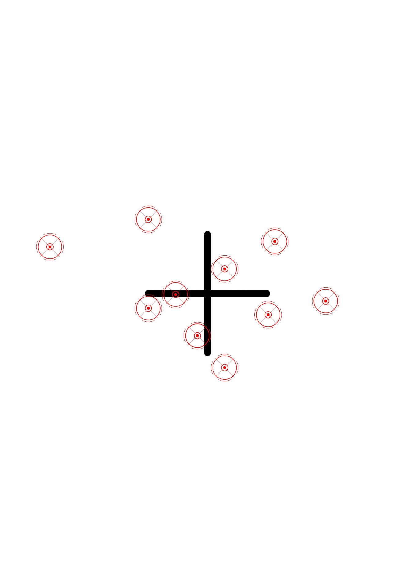

Test tarczy
Replikę testowaliśmy przy 17 stopniach, na świeżym powietrzu z ustawionym systemem hop-up, na odległości 10 m. Wyniki widać poniżej na celu rozmiary A4.
