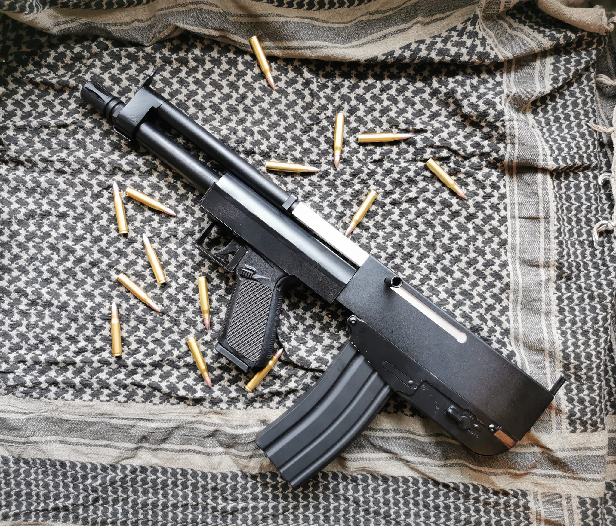

Jak już niejednokrotnie udowodniono, AAP01 Assassin od Action Army stanowi doskonałą platformę do tworzenia konwersji. Przykładami mogą być repliki G11 czyli karabinka na innowacyjną amunicję bezłuskową (Projekt prawie idealnej repliki G11), M950 CALICO (Przegląd konwersji dla repliki Action Army Company AAP01 Assasin) i inne. Nową konwersją (stworzoną jako bardziej jednorazowy projekt) jest replika Bushmaster Arm Pistol, klasyfikowanym pomiędzy pistoletem i kompaktowym karabinkiem. Twórca konwersji zaczął od modelu wykonanego z kartonu, a prezentowana przed wami konwersja to już projekt wyższej klasy.
Opierając się o lower repliki M4 i lufę zewnętrzną wykonaną ze stopów aluminium, do tego elementy uppera ze stali nierdzewnej i giętej blachy.
Jako że oryginał opierał się o mechanizm z długim tłokiem gazowym, działanie repliki imituje ten mechanizm. Selektor ognia jest umieszczony w tylnej części i stanowi funkcjonalny element oparty na dwóch cięgnach i adapterze. Nie należy też zapominać o możliwości odchylenia tylnej części od pionu względem chwytu.
