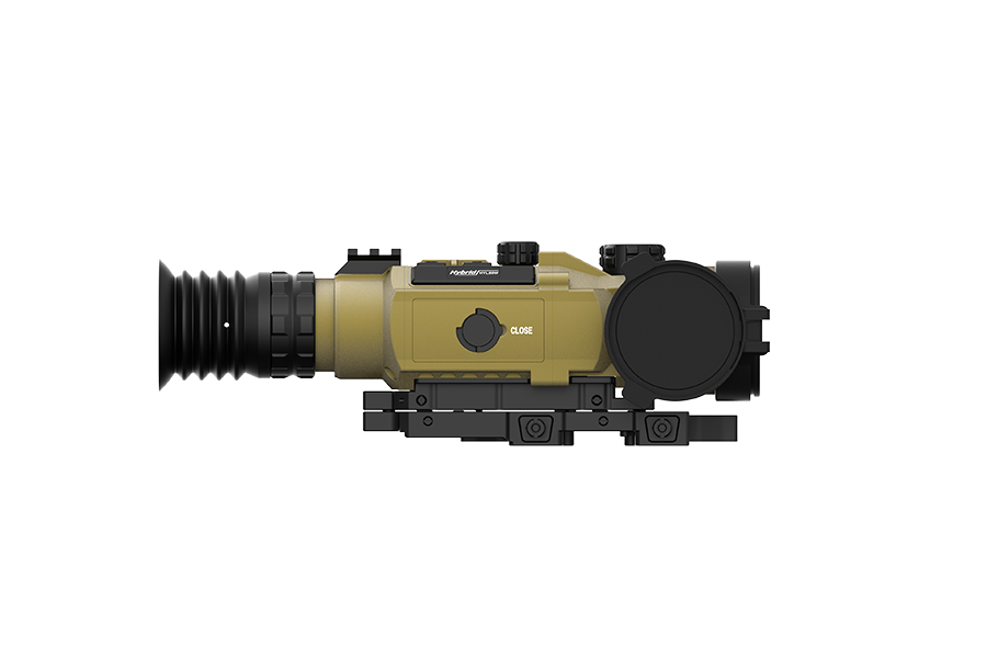

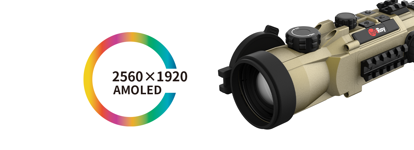

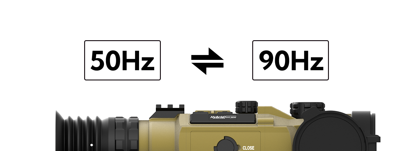

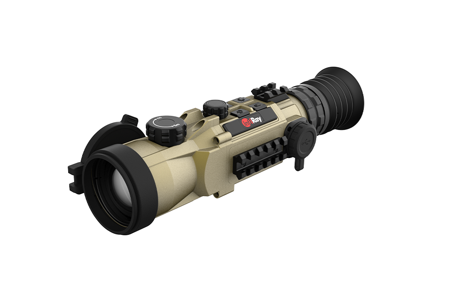

HYBRID HYL50W

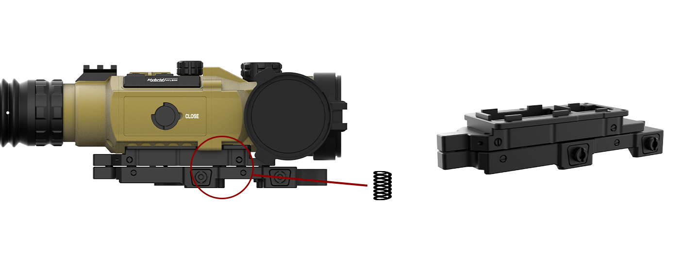

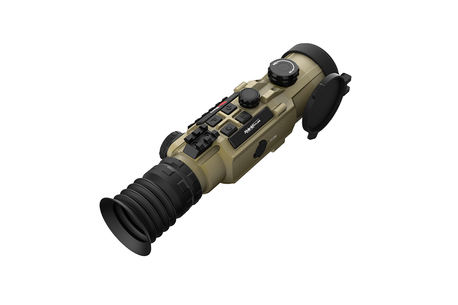

Hybrid HYL50W, to pierwszy dostępny na rynku komercyjnym celownik termowizyjny (z możliwością wykorzystania jako przystawka clip-on dla tradycyjnej optyki), który oferuje rzeczywistą częstotliwość odświeżania (zarówno ekranu jak i sensora urządzenia) na poziomie 90 Hz - pozwalając z niespotykanym dotychczas komfortem prowadzić obserwację dynamicznie poruszających się obiektów. Do dyspozycji użytkownika oddano także standardowy tryb 50 Hz, który umożliwia wydłużenie czasu pracy termowizora (o 25%).
W urządzeniu zastosowano sensor o rozdzielczości 384x288 pikseli o wielkości 17 µm i bardzo dużej czułości termicznej: NETD ≤25 mK. W połączeniu z optyką 50 mm F1.0, przekłada się to na zasięg detekcji obiektu wielkości sylwetki człowieka na odległości sięgającej 1800 metrów, przy zachowaniu pola widzenia 7.5°×5.6°.
Obraz wyświetlany jest na ekranie AMOLED o rozdzielczości 2560×1920 px. Za zasilanie odpowiada akumulator Li-Ion 3,7 V o pojemności 4400 mA, który pozwala na co najmniej 6 godzin ciągłej pracy urządzenia. Hybrid HYL50W współpracuje także z klasyczną dzienną optyką (zalecane przybliżenie w zakresie 1-9x) oraz z opcjonalnym modułem dalmierza laserowego: LR1000 lub LR2000. Możliwe jest nagrywanie filmów z dźwiękiem (64 GB miejsca na dane). Termowizor oferuje także szereg innych funkcji, wliczając w to kalkulator balistyczny.
Ważący około 830 gram celownik jest odporny na działanie wody w wysokiej klasie IP67, a dzięki nowemu rozwiązaniu w zakresie absorpcji wstrząsów, wytrzymuje odrzut dochodzący do 1,200 g/0.3 ms (np. powstały przy korzystaniu z amunicji kalibru .375 lub 9,3×64).

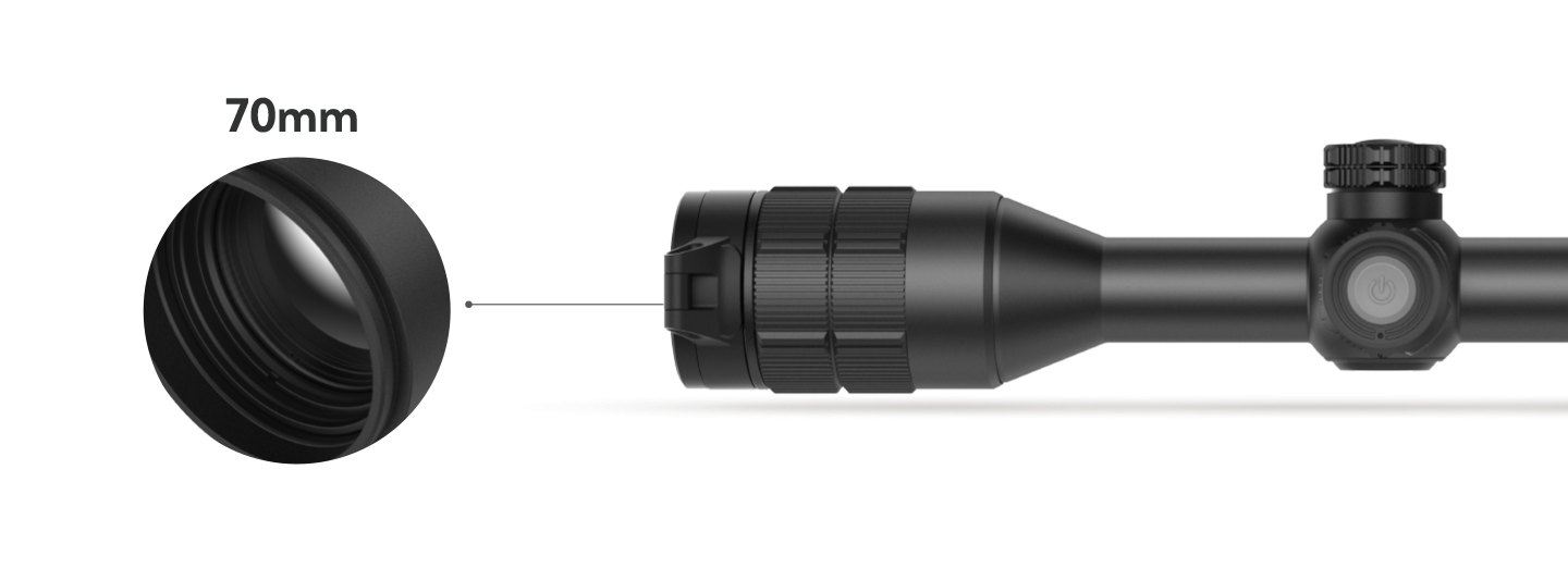

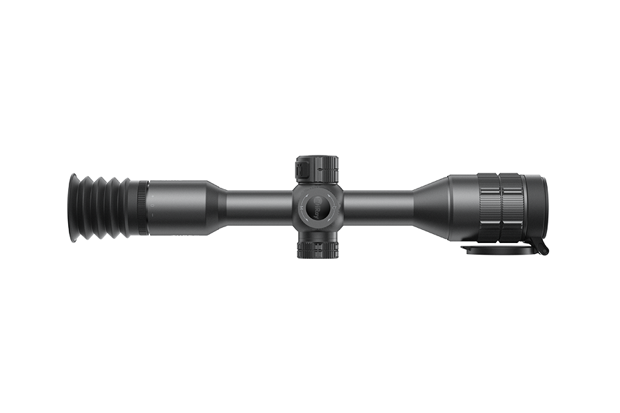

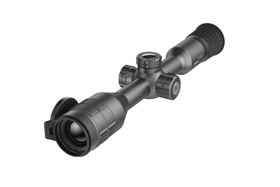

Tube NV TD70L V2
Drugi z zaprezentowanych podczas konferencji InfiRay Outdoor celowników, to dzienno-nocny, noktowizyjny Tube NV TD70L V2. Nowa generacja tego produktu korzysta z sensora FHD z pikselami w rozmiarze 4 µm. Za sprawą ich zwiększonych wymiarów, czujnik sprawniej wychwytuje szczątkowe światło i zapewnia lepszą jakość obrazowania. Producent deklaruje, że w porównaniu z poprzednikiem (model TD50L), czułość wzrosła o 100%: z 0,002 do 0,001 luksa. Na wyrazistość prezentowanych scen wpływa także zastosowana optyka 70 mm (F1.8). Dzięki tym cechom, możliwe ma być wyświetlanie kolorowego obrazu nawet godzinę po zachodzie słońca.
Bazowe przybliżenie optyczne nowej lunety celowniczej to 5,5x (pole widzenia 4.7°×3.5°), a cyfrowy zoom pozwala zwiększyć tą wartość do 22x. Deklarowany przez producenta zasięg obserwacji sięga 300 metrów. Warto zwrócić uwagę na możliwość precyzyjnego ustawienia siatki celowniczej z dokładnością dochodzącą do 0,2 MOA (5,7 mm na 100 metrów). Obraz wyświetlany jest na ekranie AMOLED o rozdzielczości 1440x1080 pikseli (wzrost 1,6x w stosunku do poprzedniej generacji produktu).
Za zasilanie odpowiada wbudowany akumulator o pojemności 6600 mAh, który pozwala na 9 godzin pracy urządzenia (pomiarów dokonano w temperaturze 22°C) z możliwością rozszerzenia go poprzez skorzystanie z zewnętrznego źródła o napięciu 5V (port USB-C).

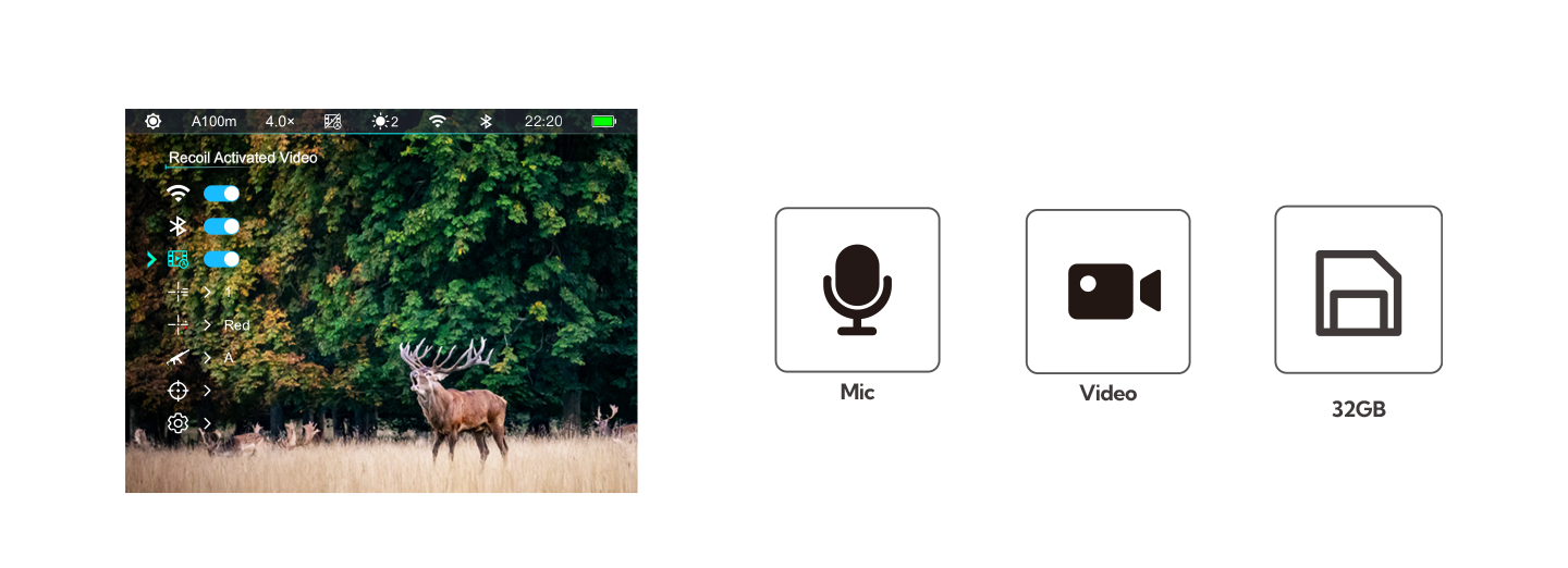

Stylistyka urządzenia pozwala zachować ergonomię korzystania z dziennej optyki (oddalenie źrenicy wyjściowej 45 mm), a do montażu użyć tradycyjnych obejm 30 mm (znajdują się w komplecie). Do klasycznie wyglądającej lunety Tube NV TD70L V2 zaimplementowano całą gamę nowoczesnych funkcjonalności, które ułatwiają i uprzyjemniają jej użycie. Do dyspozycji użytkownika oddano łączność Wi-Fi, rejestrator zdjęć i filmów z dźwiękiem o pojemności 32 GB, funkcję aktywowanego odrzutem nagrywania (RAV) i wiele innych. Produkt przystosowany jest do użycia z opcjonalnym modułem LRF oraz zewnętrznym iluminatorem podczerwieni (850 nm lub 940 nm).
Pomimo pokaźnych rozmiarów, udało się ograniczyć wagę nowej lunety celowniczej do około 945 gram. Została ona także zabezpieczona przed niekorzystnym działaniem wody w klasie IP67 i przystosowana do wytrzymywania odrzutu o energii do 6000 J.
