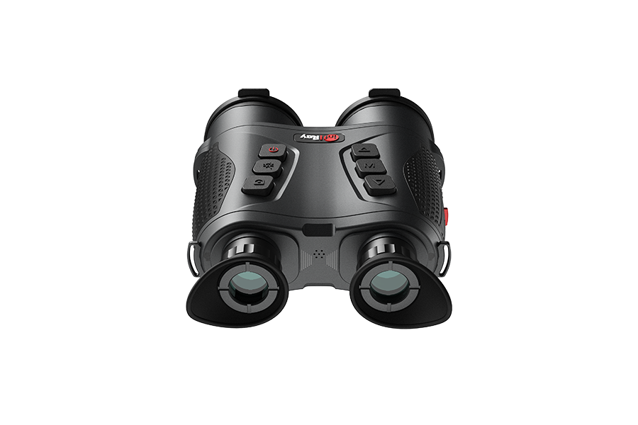

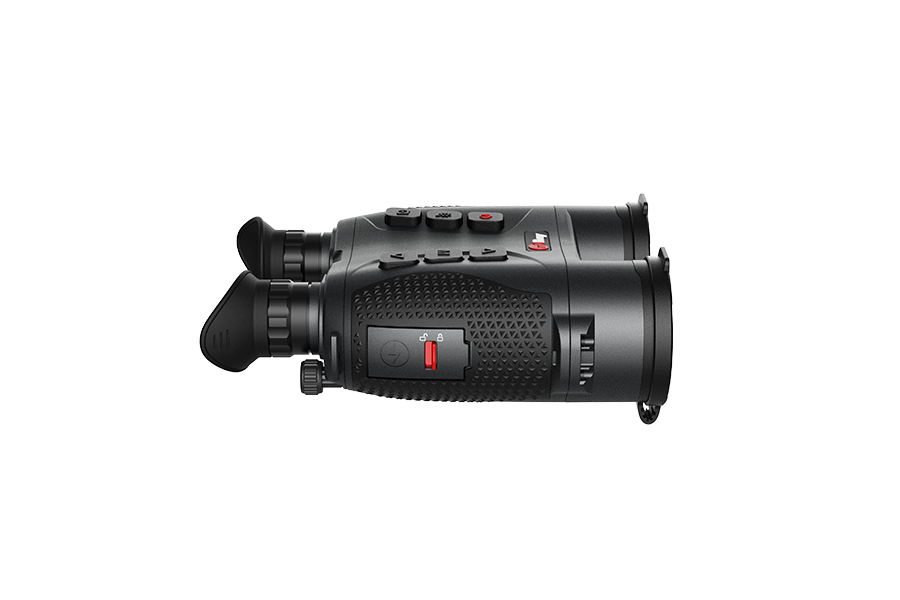

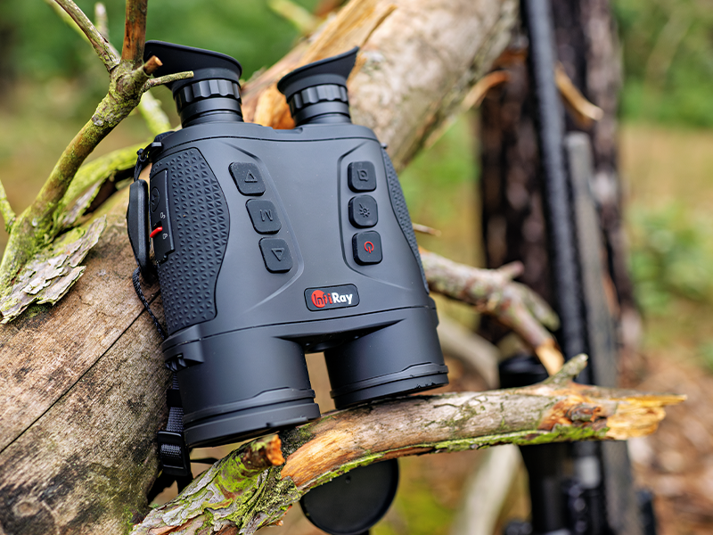

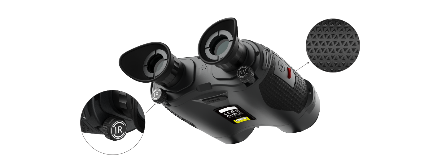

GEMINI GEH50R
Mimo iż InfiRay Outdoor rozwija swoją ofertę produktów z linii Thermal+ (łączących obrazowanie termiczne z klasycznym kanałem optycznym), to przy konstrukcji Gemini - lornetki wielospektralnej o klasycznej stylistyce - posłużono się cyfrowymi sensorami, podobnie jak ma to miejsce w konkurencyjnych produktach tej klasy. Model GEH50R łączy w sobie sensor termiczny o rozdzielczości 640x512 pikseli (w rozmiarze 12 μm) i czułości termicznej NETD ≤25 mK z odpowiedzialnym za warstwę dzienną i cyfrową noktowizję czujnikiem 1920x1080 px.
W urządzeniu zastosowano optykę 50 mm (F1.1) dla warstwy termicznej oraz 35 mm dla dziennej wraz z cyfrową noktowizją. W przypadku obrazu termowizyjnego, przekłada się to na przybliżenie bazowe 4,1x (z zoomem cyfrowym maksymalnie 16,4x) i pole widzenia 8,8°x6,6°. Drugi kanał umożliwia prowadzenie obserwacji przy minimalnym przybliżeniu 3,8x (cyfrowy zoom do 15,2x), zachowując pole widzenia 9,4°x7,0°. Całkowity zasięg detekcji obiektu o wielkości sylwetki człowieka (warstwa termiczna) sięga 2600 metrów. Regulacja ostrości została przeniesiona w pobliże okularów i dla każdego kanału odbywa się osobno - służą do niej intuicyjne pokrętła.

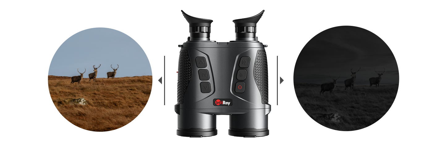

Różne warianty obrazu prezentowane są użytkownikowi z częstotliwością 50 Hz na dwóch ekranach AMOLED o rozdzielczości 1024x768 pikseli każdy. W przeciwieństwie do niektórych konkurencyjnych lornetek wielospektralnych, Gemini GEH50R umożliwia fuzję obu warstw i prezentowanie użytkownikowi widoku dostosowanego do jego preferencji (spektrum widzialne, warstwa termiczna, fuzja: podświetlenie, zaznaczanie krawędzi i śledzenie gorącego punktu).
Warto także zaznaczyć, że lornetka konstrukcyjnie daje możliwość zmiany rozstawu okularów, by lepiej dopasować się do różnych kształtów i wielkości twarzy użytkownika.
Pomiędzy oboma obiektywami znalazło się miejsce na kolejne dwie soczewki. Skrywają one moduł dalmierza laserowego o zasięgu dochodzącym do 1200 metrów. Urządzenie zostało także przystosowane do montażu dodatkowego, zewnętrznego oświetlacza IR (w zestawie z produktem znajduje się obejma oraz latarka pracująca na długości fali IR 940 nm) do prowadzenia obserwacji z udziałem cyfrowej noktowizji w warunkach niewystarczającego światła.
Naturalnie, nie mogło zabraknąć dodatkowych funkcji, takich jak łączność Wi-Fi, nagrywanie filmów z dźwiękiem (pamięć 64 GB), możliwości aktualizowania własnego oprogramowania i wielu innych. Gemini GEH50R zasilane jest dwoma wymiennymi, popularnymi ogniwami typu 18650, które pozwalają na prowadzenie obserwacji nawet do 12 godzin. Wspierane są także zewnętrzne źródła energii (port USB-C).
Nowa lornetka wielospektralna firmy InfiRay Outdoor bez zasilania waży około 960 gram. Jest zabezpieczona przed działaniem wody w klasie IP66.

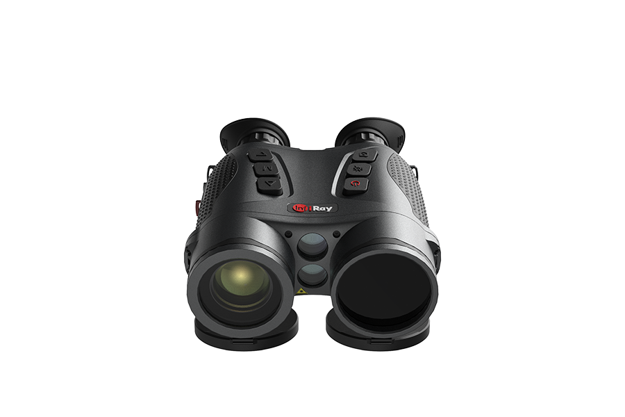

GEMINI GEL35R
Choć w trakcie trwania konferencji InfiRay Outdoor zaprezentowano wyłącznie model Gemini GEH50R, to prześledzenie dostępnych na stronie producenta materiałów (w tym instrukcji obsługi) zdradza, że do rodziny Gemini wkrótce dołączy drugi, budżetowy wariant.
Gemini GEL35R wyposażone zostanie w sensor termiczny o niższej rozdzielczości: 384x288 pikseli (jego pozostałe parametry pozostają bez zmian) i optykę 35 mm. Wpłynie to na zmianę bazowego przybliżenia i pola widzenia warstwy termowizyjnej: dostępny zakres to 4,8x-19,2x (przy zastosowaniu zoomu cyfrowego); 7,5°x5,6°.
Ten wariant lornetki będzie nieznacznie lżejszy (około 900 g) i wyposażony w mniejszą pamięć wewnętrzną: 32 GB.

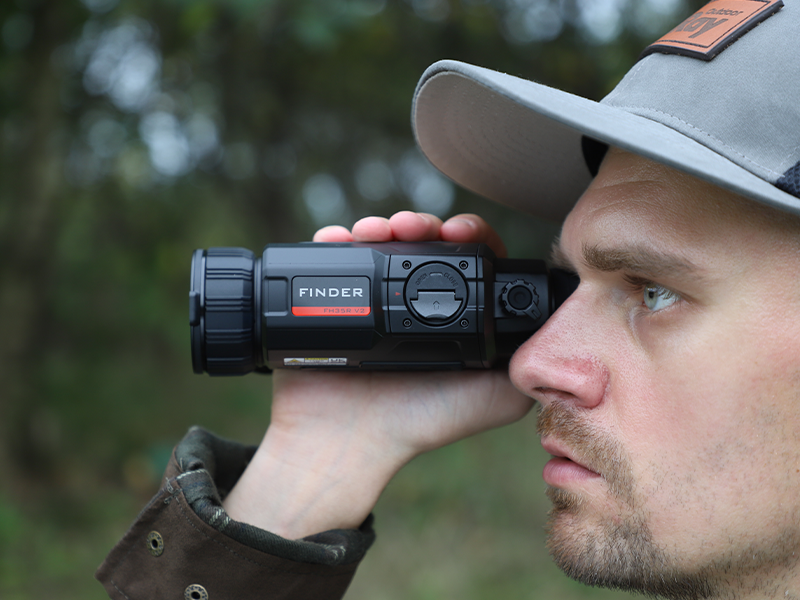

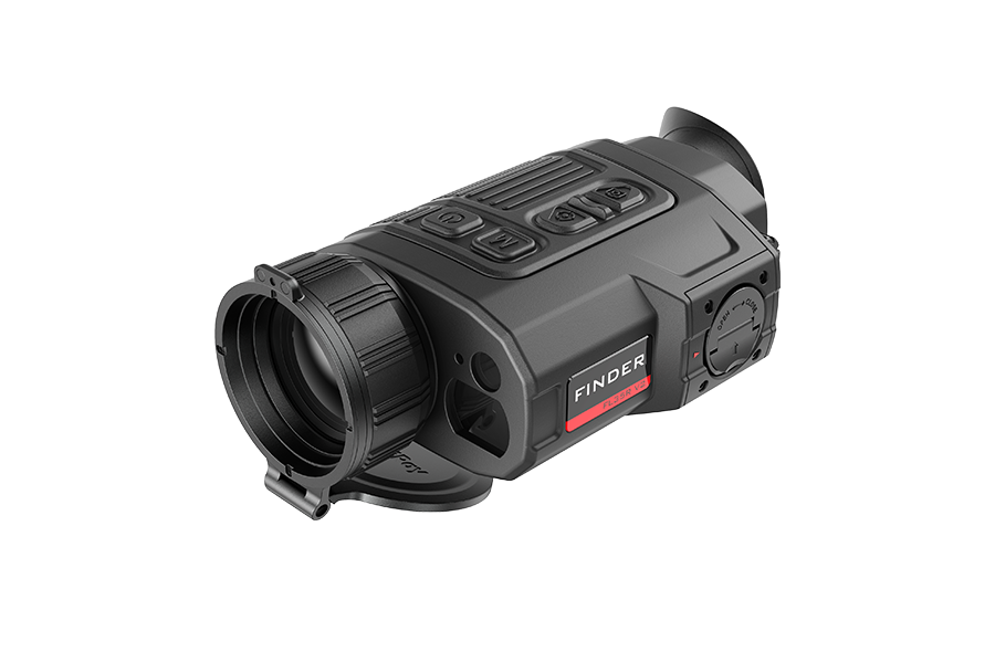

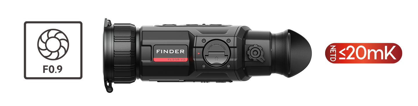

FINDER FH35R V2
Ostatnia z zaprezentowanych podczas konferencji sprzętowych nowości, to odświeżona wersja monokularu obserwacyjnego popularnej serii Finder.
W stosunku do poprzednika, najważniejszą informacją dotyczącą modelu FH35R V2 jest znacznie poprawiona czułość termiczna NETD, która wynosi teraz ≤20 mK. Przy obiektywie 35 mm i aperturze F0.9, nowy produkt InfiRay Outdoor staje się poważną konkurencją dla najlepszych termowizorów innych cenionych firm (np. opisywanego przez nas w pierwszym kwartale roku modelu Telos LRF XP50 firmy Pulsar).
Sensor termiczny zastosowany w monokularze Finder FH35R V2 ma rozdzielczość 640x512 pikseli (w rozmiarze 12 μm) i częstotliwość odświeżania 50 Hz. Bazowe przybliżenie optyczne wynosi 2x z możliwością cyfrowego powiększenia do 8x. Maksymalne pole widzenia sięga 10.5°×7.9°, a detekcja obiektu wielkości sylwetki człowieka możliwa jest na dystansie do 1800 metrów.
Obraz prezentowany jest użytkownikowi na ekranie AMOLED o rozdzielczości 1024x768 px. Urządzenie zasilane jest dwoma osobnymi, dedykowanymi akumulatorami, które łącznie wystarczają nawet na ponad 10 godzin prowadzenia obserwacji (testowane w 25°C). Termowizor ma także wbudowany port USB-C.
Wśród licznych funkcji, które zaimplementowano w urządzeniu, warto wymienić łączność Wi-Fi, rejestrator filmów i dźwięku (32 GB pamięci), a także zintegrowany moduł LRF o zasięgu dochodzącym do 800 metrów.
Finder FH35R V2 jest kompaktowym urządzeniem, które waży mniej niż 400 gram. Zostało ono zabezpieczone przed działaniem wody w wysokiej klasie IP67.
