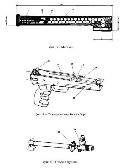

Nowy rosyjski pistolet maszynowy, inspirowany konstrukcją FN P90, stanowi istotne odejście od wcześniejszych modeli, takich jak Bizon i Witiaź. Patent, oznaczony numerem RU 2776332 C1, został zgłoszony w 2021 roku i zarejestrowany w 2022 roku przez Instytut Inżynierii Artyleryjskiej w Penzie. Projekt wskazuje, że broń została zaprojektowana z myślą o działaniach w ograniczonych przestrzeniach, takich jak operacje miejskie. Kluczowe cechy obejmują wysoką szybkostrzelność oraz kompaktową konstrukcję.
Opis techniczny wskazuje, że nowy pistolet maszynowy ma wymiary zbliżone do karabinka AK-105 i wyposażony jest w unikalny, przezroczysty magazynek o pojemności 30 nabojów, przypominający kształtem literę „L”. Najważniejszą innowacją w tej konstrukcji jest sposób podawania amunicji: naboje w magazynku są ułożone poprzecznie, a podczas ładowania obracają się o 90 stopni, aby prawidłowo ustawić się w szczękach magazynka. Broń zaprojektowana jest do amunicji 9x18 mm Makarow.
Inspirację FN P90 widać także w innych aspektach konstrukcji, takich jak zamek i zastosowanie podwójnej sprężyny głównej. Broń działa na zasadzie odrzutu zamka swobodnego, co tradycyjnie wiąże się z koniecznością zastosowania cięższego zamka, zwiększając tym samym masę całej konstrukcji. Projekt wykorzystuje również sprawdzone elementy z karabinków serii AK, takie jak iglica i ekstraktor (w szczególności z modeli AK-74 i AK-12). Charakterystycznym rozwiązaniem jest wyrzut zużytych łusek w dół, co przypomina rozwiązanie zastosowane w FN P90. Pistolet maszynowy wyposażono również w dwustopniowy spust w stylu AR oraz obustronny bezpiecznik-selektor trybu ognia.
