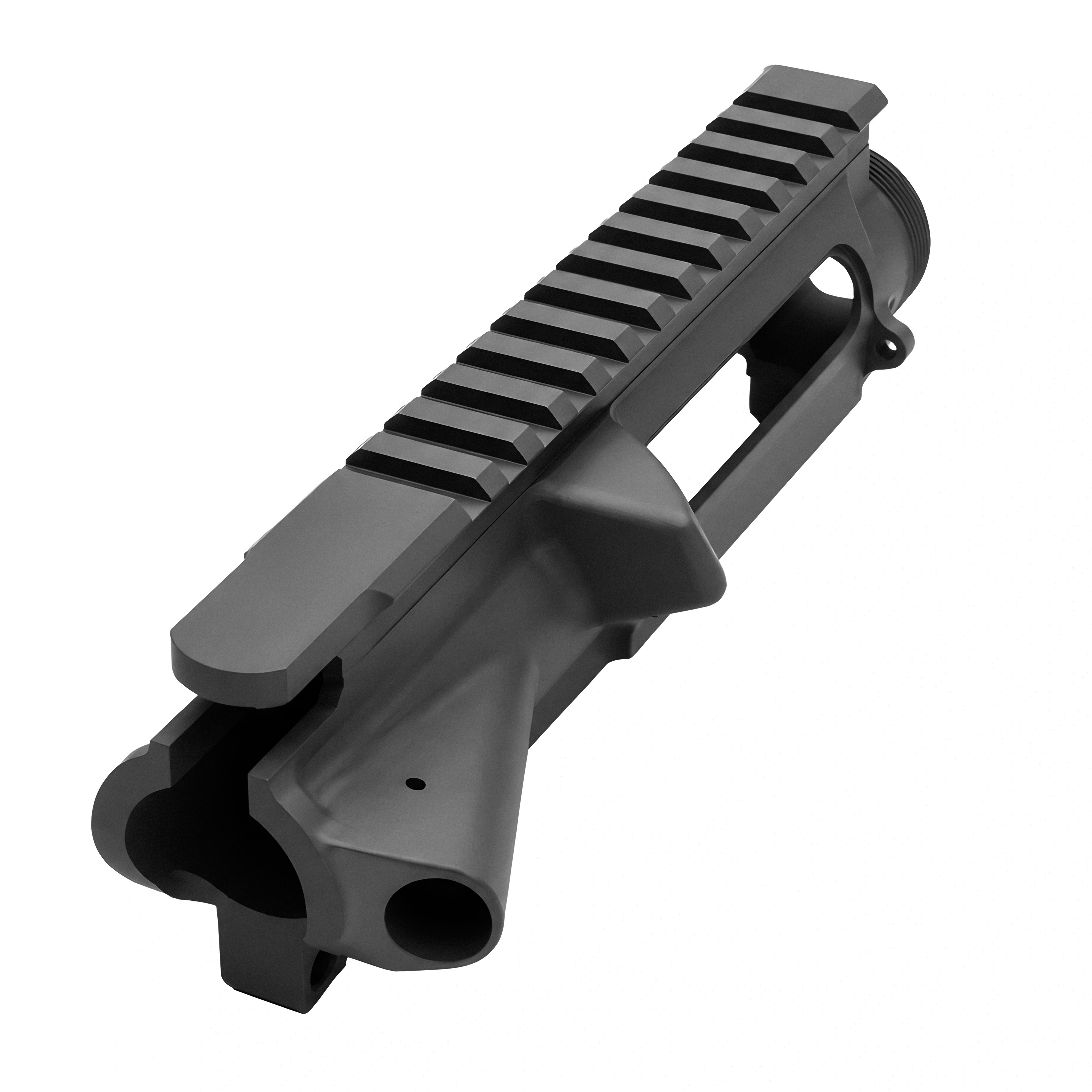

1791 Industries zaprezentowało nową linię komór zamkowych LiteRaider LRM4 przeznaczonych do karabinków bazujących na platformie AR-15/M4. Głównym celem amerykańskiej firmy było jak największe ograniczenie masy konstrukcji bez rezygnowania z wytrzymałości charakterystycznej dla standardowych elementów. Efektem prac są komora spustowa (lower receiver) i komora zamkowa (upper receiver) wykonane z autorskiego kompozytu Metal Matrix Composite, które według producenta są o około 33% lżejsze od konwencjonalnych odpowiedników.
Najistotniejszą i najbardziej charakterystyczną cechą serii LiteRaider LRM4 jest właśnie zastosowanie materiału Metal Matrix Composite. Jest on kompozytem składającym się z metalowej osnowy wzbogaconej o ceramiczne nanocząstki, których zadaniem jest poprawa właściwości mechanicznych całej konstrukcji. Według deklaracji 1791 Industries nowe rozwiązanie produkcyjne pozwala na zachowanie wytrzymałości porównywalnej z powszechnie stosowanym aluminium lotniczym 7075-T6, jednocześnie znacząco zmniejszając wagę elementu. Producent zapewnia również, że kompozyt jest bardziej odporny na działanie wysokiej temperatury oraz skuteczniej od standardowego aluminium tłumi drgania powstające podczas pracy broni.

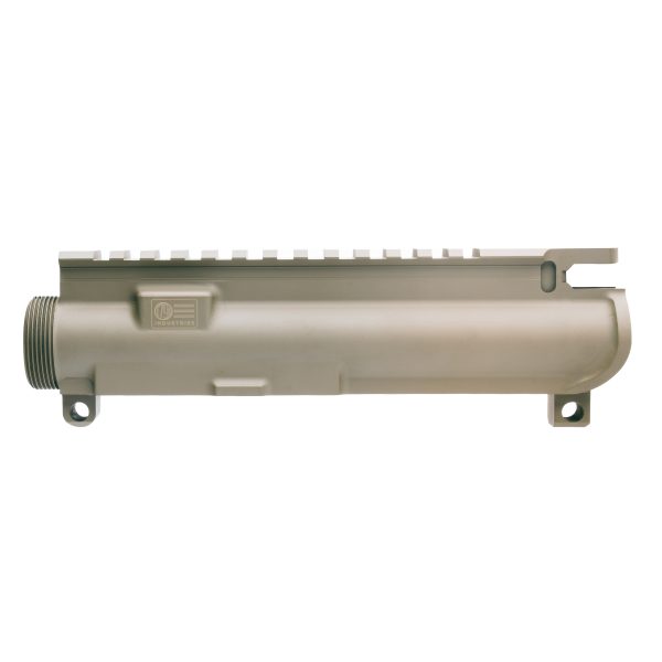

Nowe komory zachowują pełną zgodność ze standardem Mil-Spec, co oznacza możliwość bezproblemowej współpracy z szeroką gamą dostępnych na rynku komponentów przeznaczonych do platformy AR-15. Użytkownik nie musi więc modyfikować innych części karabinka, aby zamontować nowy zestaw. Innowacja nie polega na zmianie geometrii konstrukcji, lecz na wykorzystaniu nowego materiału pozwalającego uzyskać korzystniejszy stosunek masy do wytrzymałości. Istotnym elementem konstrukcji jest również wykończenie powierzchni. Komory poddawane są procesowi anodowania, a następnie pokrywane są powłoką Cerakote, która zwiększa odporność elementu na korozję i ścieranie. Komory dostępne są w dwóch wersjach kolorystycznych, Black oraz Flat Dark Earth.
Redukcja masy widoczna jest w konkretnych wartościach. Masa komory zamkowej w wersji stripped, czyli pozbawionej podzespołów wewnętrznych, wynosi zaledwie około 136 g, natomiast komora spustowa waży około 176 g. Łączna waga zestawu wynosi około 312 g, czyli około 91 g mniej od porównywalnego kompletu wykonanego z aluminium.
