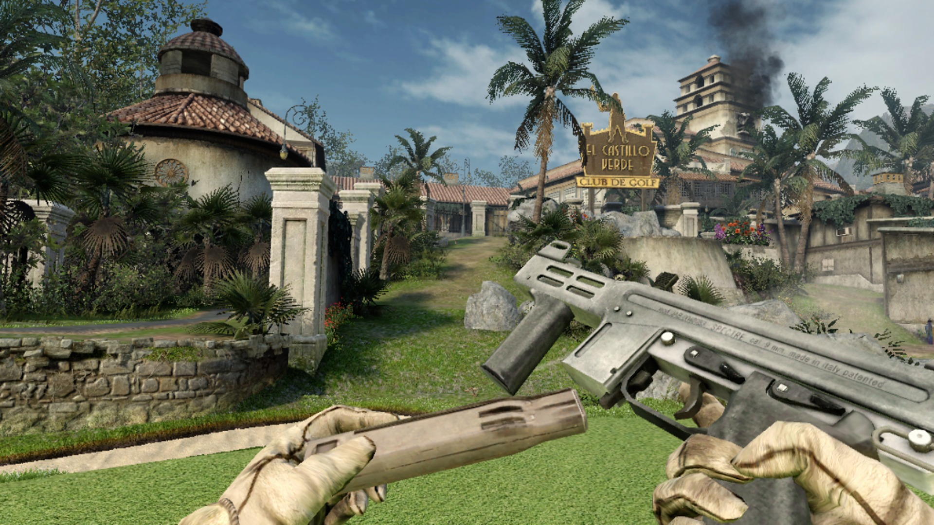

Call of Duty: Black Ops (2010)

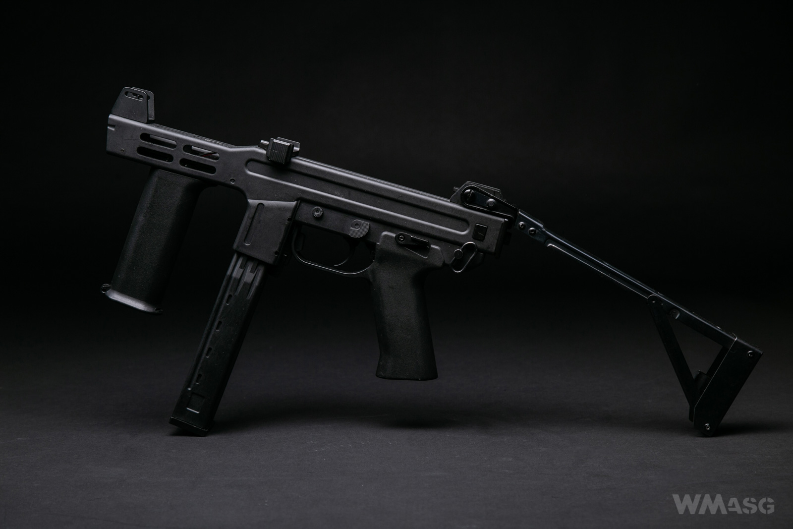

Replika niemal w całości wykonana jest z polimeru. Elementów metalowych jest zaledwie kilka: skrzydełka bezpiecznika i selektora, muszka i podstawa szczerbiny, mocowanie pasa i składana kolba. Cała reszta to wzmocniony włóknem twardy matowy polimer. Ku mojemu zdziwieniu  z bliska wygląda naprawdę dobrze. Kolor i faktura zastosowanego tworzywa wyglądają "wiarygodnie". W zasadzie dopiero po wzięciu repliki do ręki orientujemy się, że pistolet nie jest metalowy. I to nie dlatego, że jest miękki czy wiotki. Chodzi wyłącznie o wyczuwalną fakturę i temperaturę.

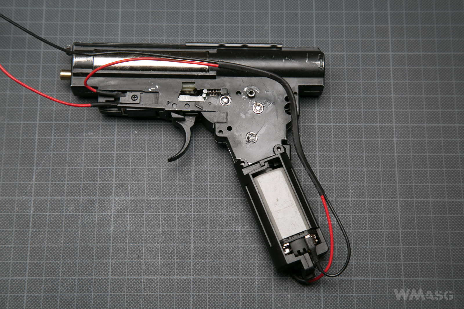

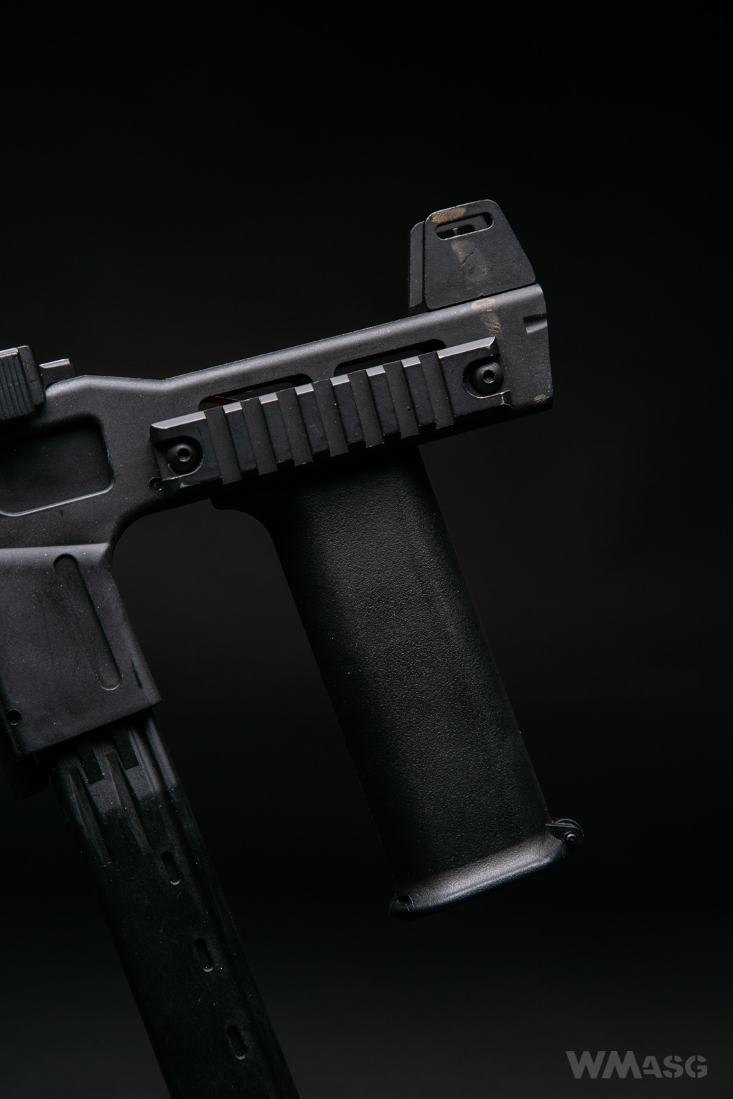

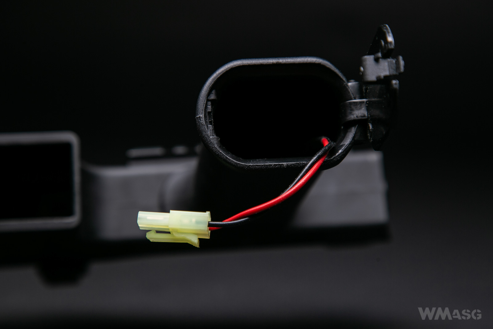

Charakterystyczną cechą repliki jest duży, lekko pochylony przedni chwyt taktyczny. W oryginale był odłączalny. W replice również można go odkręcić, ale trzeba wtedy inaczej poprowadzić przewody zasilające. Fabrycznie chwyt jest miejscem na akumulator - po otwarciu denka podłączamy akumulator i umieszczamy go wewnątrz. Miejsca nie ma zbyt wiele. Głębokość "schowka" to co prawda 11 cm, ale pozostałe dwa boki mają zaledwie po około 3 cm, a trzeba zmieścić jeszcze wtyczkę mini Tamiya. Chcąc używać jakiegoś większego akumulatora trzeba znaleźć dla niego inne miejsce, na przykład w atrapie PEQ-a zamocowanej na fabrycznej szynie Picatinny po prawej stronie osłony lufy. Wtedy wymagana korekta instalacji elektrycznej jest niewielka. Chwyt oczywiście może zostać - nie ma powodu go demontować.

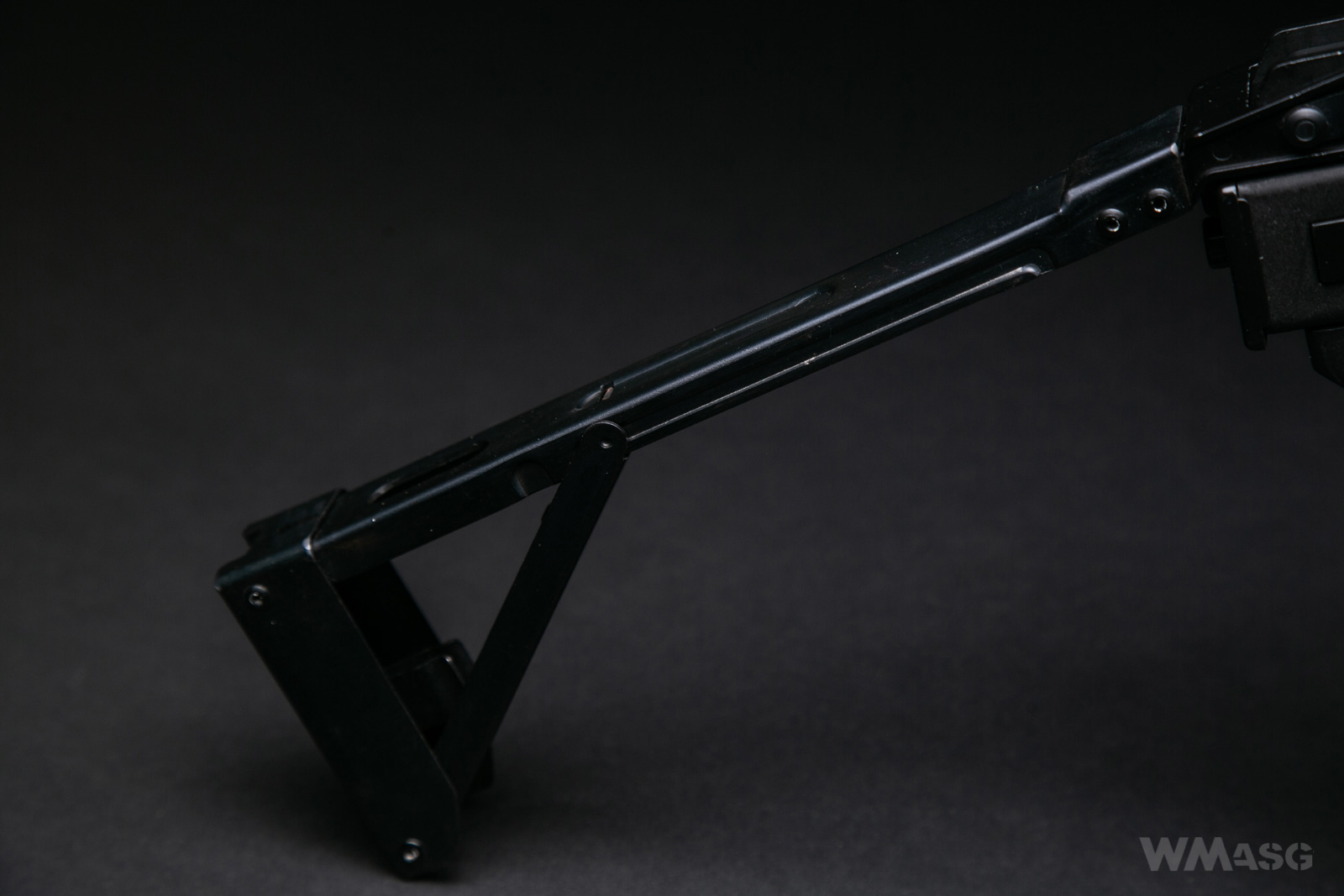

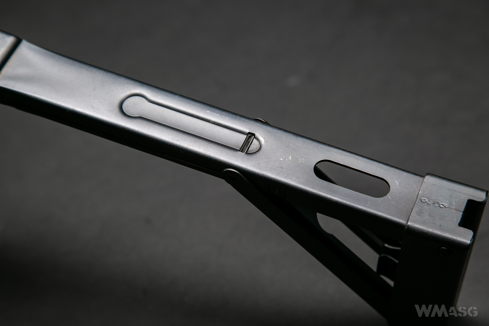

Kolba

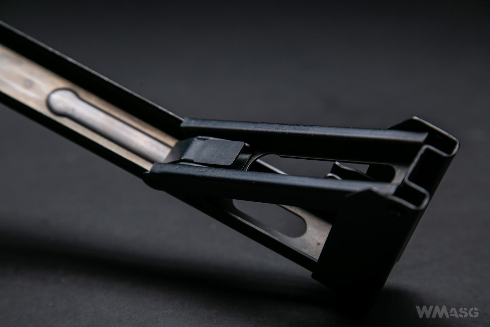

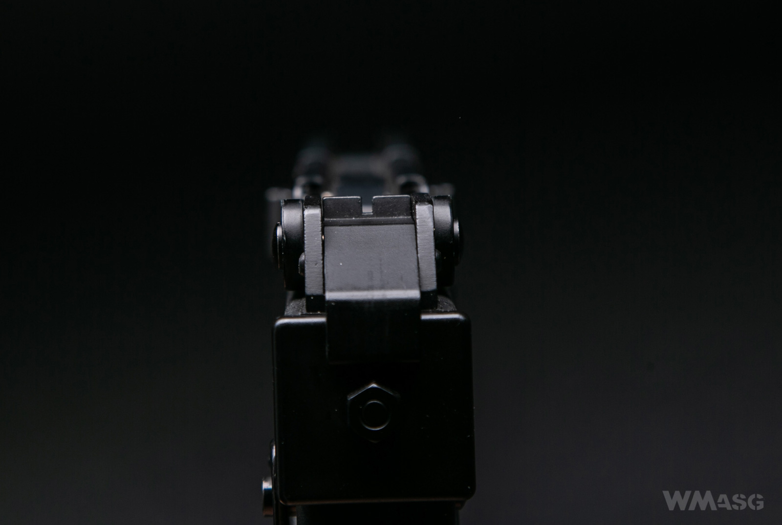

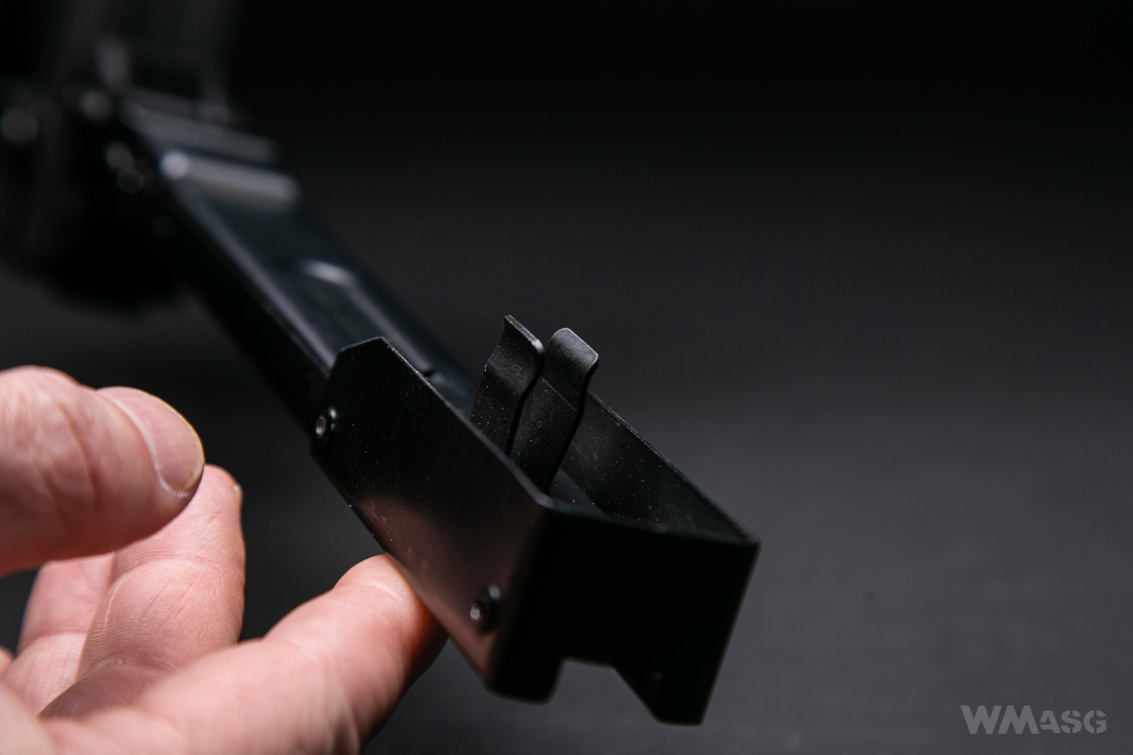

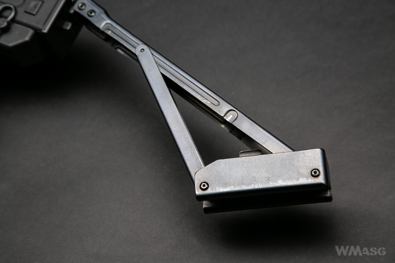

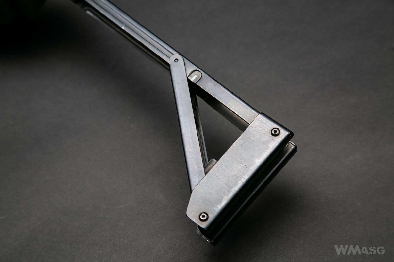

Spectre dostępne było w dwóch wersjach ze składaną kolbą i bez. Nasz egzemplarz posiada kolbę. Złożona leży na górze korpusu i specjalnymi wąsami wczepia się w osłonę lufy. Ramiona i stopka ukształtowane są w sposób, który w teorii ma umożliwiać korzystanie z przyrządów celowniczych. W praktyce przy złożonej kolbie muszki nie widać wcale. Drugim mankamentem kolby jest jej mocowanie w pozycji rozłożonej. Niby są tu dwa osadzone na sprężynach kołki, które powinny wskoczyć w gniazda i unieruchomić kolbę, ale w praktyce to też nie działa - rozłożona kolba po prostu lata jak chce.
Dobrze działa natomiast składanie i rozkładanie samej stopki. Płaska blaszka sprężynująca należycie pełni rolę blokady. Kolejnym minusem są kolby są zbyt ostre krawędzie blaszanych profili. Rąk co prawda nie kaleczą, ale składanie i rozkładanie do przyjemności nie należą.

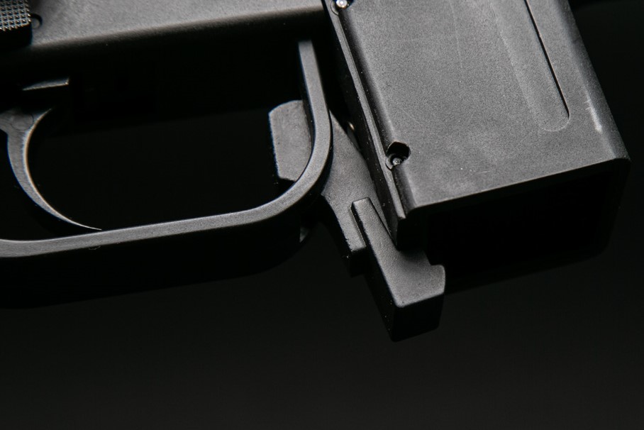

Przycisk zwalniacza umieszczony jest wewnątrz kabłąka (osłony spustu). Prawdopodobnie osoby posiadające długie palce mogłyby nacisnąć go palcem wskazującym. Mój palec okazuje się zbyt krótki - mogę co prawda nacisnąć przycisk zmieniając nieco ułożenie dłoni na chwycie, ale i tak robię to na siłę, dosłownie samą opuszką palca. Dużo wygodniejszy, szybszy, a przede wszystkim pewniejszy sposób to wciśnięcie przycisku kciukiem ręki wspierającej, która jednocześnie trzyma magazynek. Szczęśliwie miejsca wewnątrz osłony spustu jest bardzo dużo - można to zrobić także w rękawiczkach.

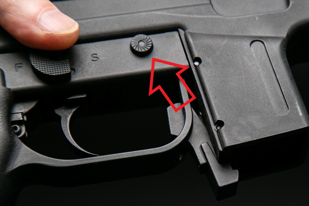

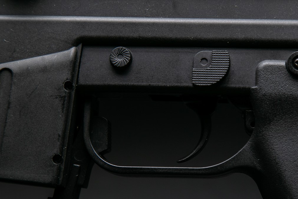

Zatem - po prawej stronie korpusu.
Zaznaczony element to nie przycisk, ale nieruchoma atrapa konstrukcyjnego kołka wersji palnej. Z resztą średnio udana.

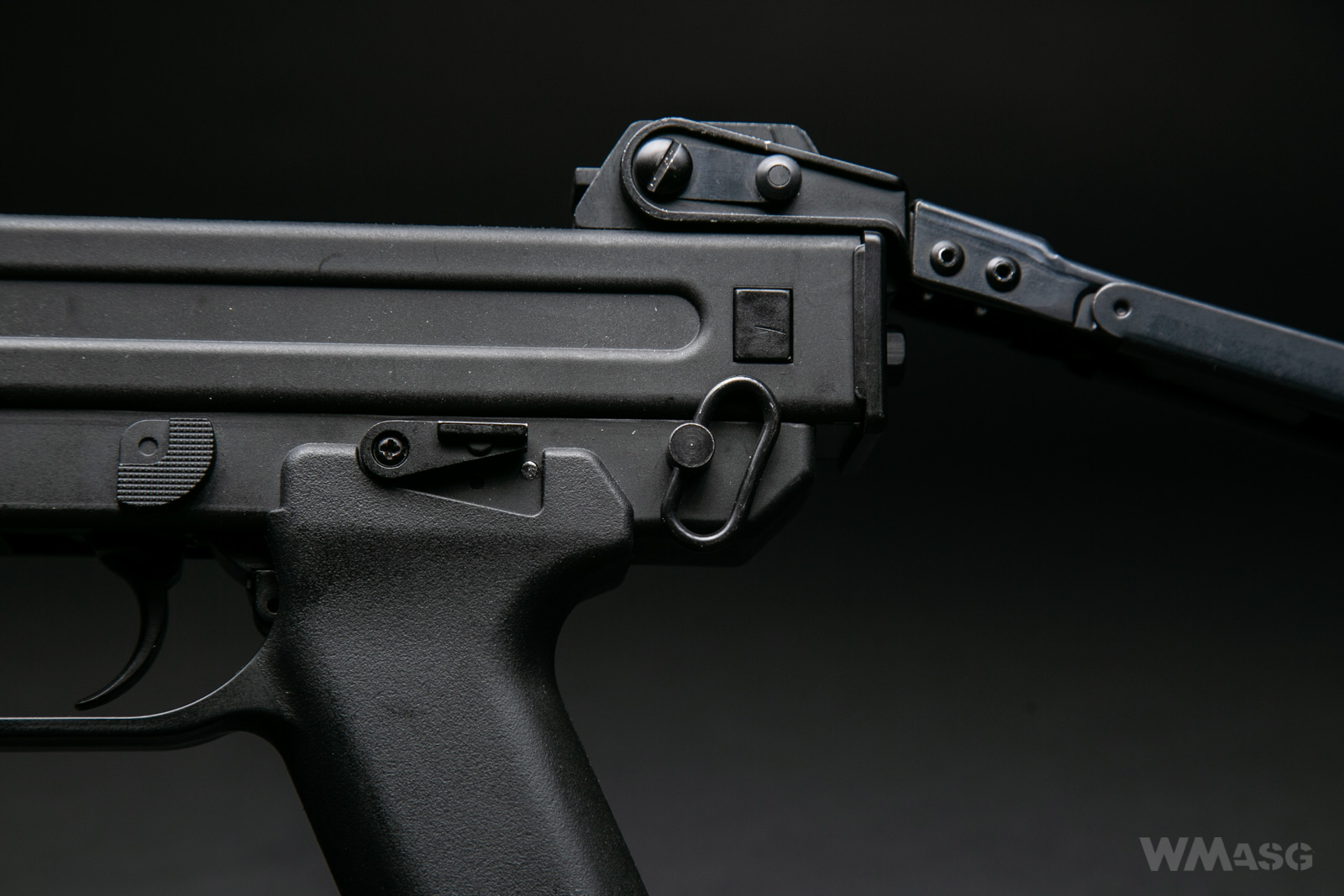

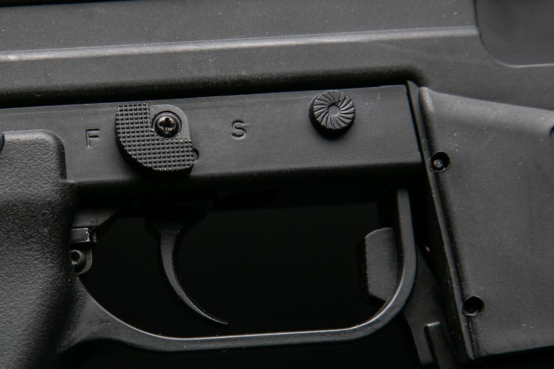

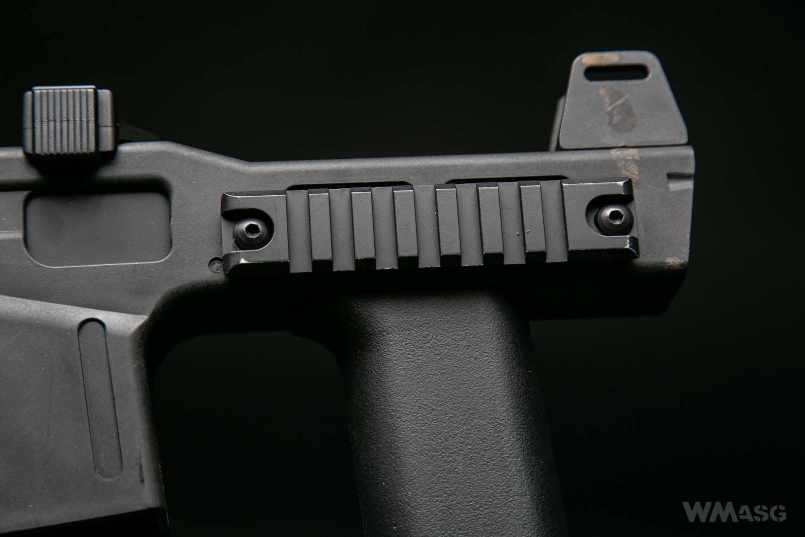

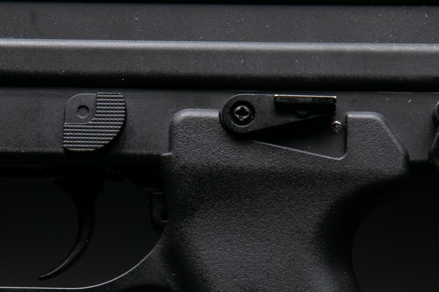

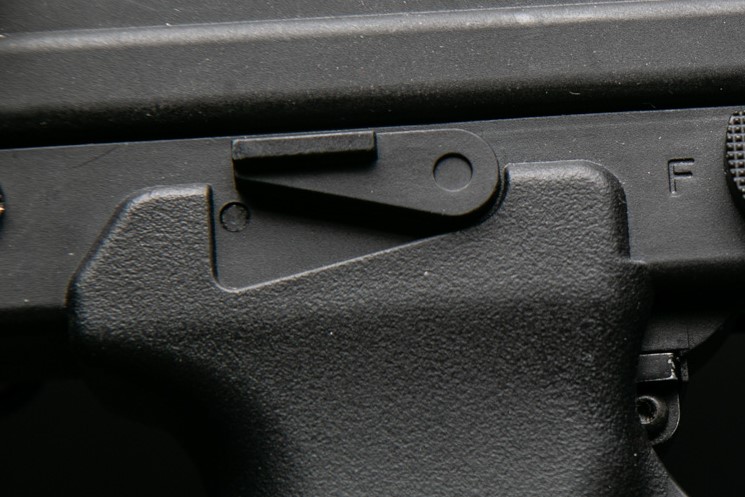

Skrzydełko bezpośrednio nad spustem to bezpiecznik - po jego przełączeniu język spustowy jest mechanicznie blokowany (twardy). Skrzydełko ma zupełnie inny kształt niże znane mi ze zdjęć i filmów ostre egzemplarze. Ponadto ze względów konstrukcyjnych (kształt gearboxa) oś obrotu jest wyraźnie przesunięta do tyłu. Niestety po lewej stronie mamy już tylko nieruchomą atrapę (fragment odlewu korpusu).
Kolejne skrzydełko to przełącznik rodzaju ognia. Tutaj odwrotnie niż w przypadku bezpiecznika po prawej stronie jest wyłącznie nieruchoma atrapa. Prawdziwy przełącznik znajduje się po lewej stronie.
Zaraz za selektorem umieszczone jest obrotowe ucho do pasa nośnego. Zaczep pełni jednocześnie rolę konstrukcyjną - jego część przechodzi na wylot i łączy elementy korpusu.

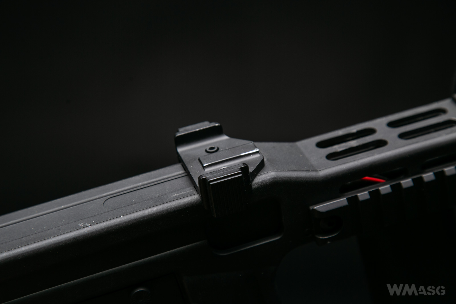

Dźwignia przeładowania

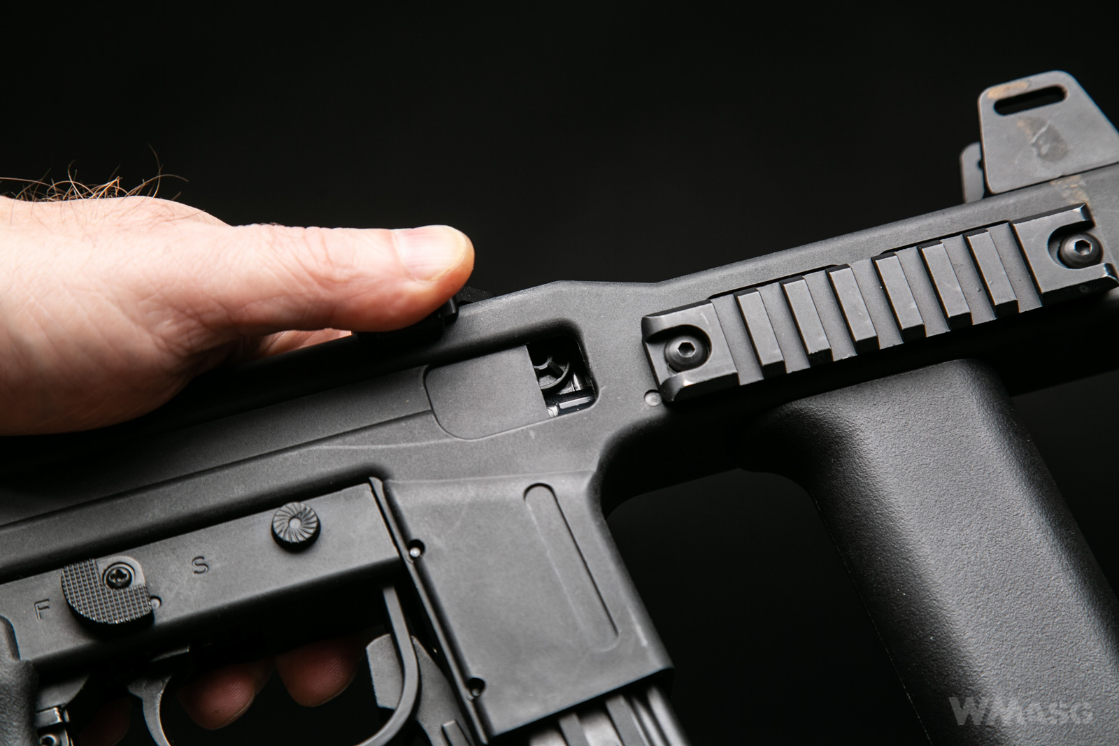

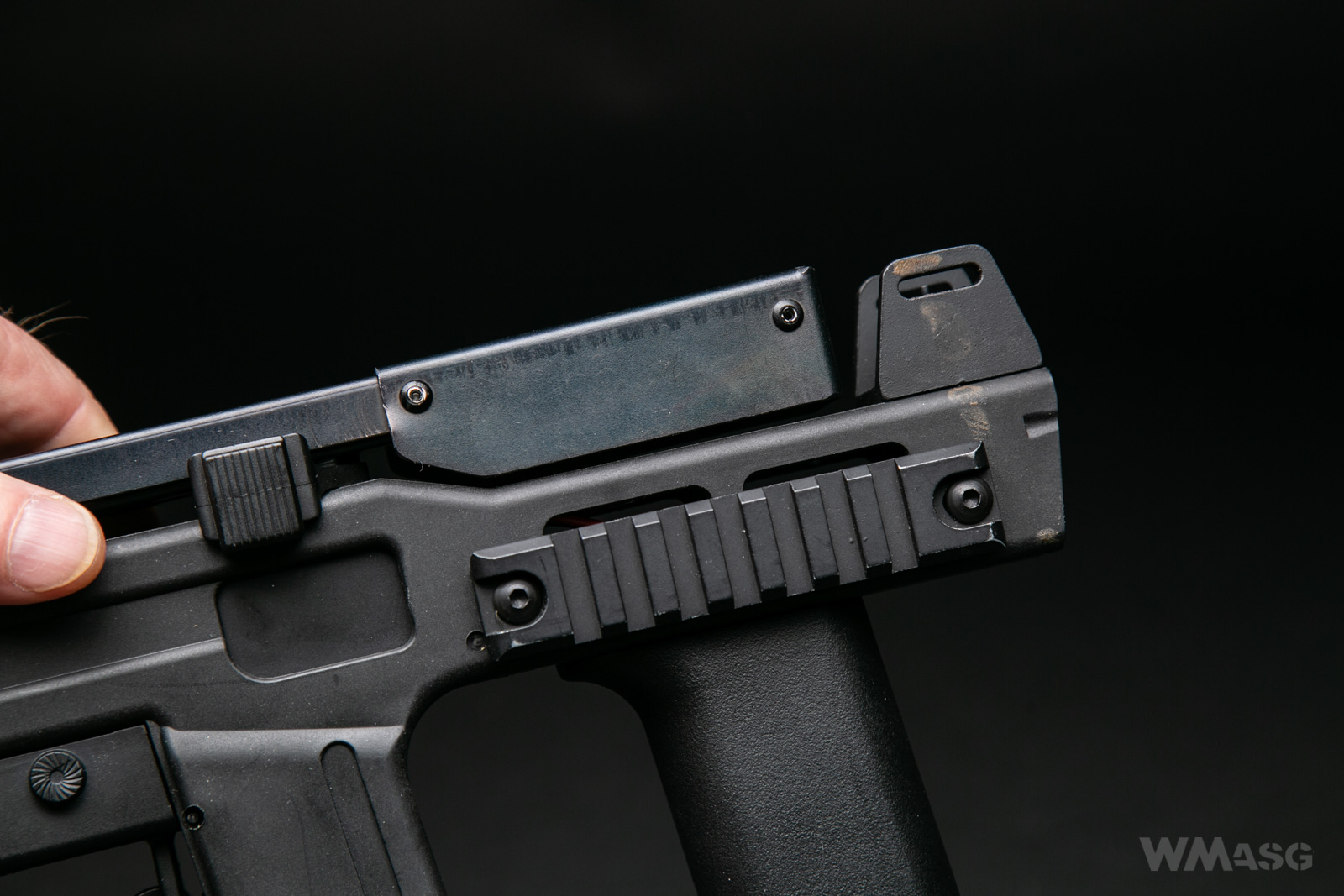

Podobnie jak na przykład w Uzi dźwignia umieszczona jest na górze korpusu. Korzystając z obustronnych uchwytów można ją nieznacznie odciągnąć do tyłu. Dźwignia posiada własną sprężynę powrotną - odciągnięta i puszczona swobodnie wróci do położenia spoczynkowego. Cofając dźwignię przesuwamy jednocześnie element, który udaje zamek i uzyskujemy dostęp do komory HopUp. Napisałem wcześniej, że dźwignię można przesunąć nieznacznie. To "nieznacznie" oznacza zaledwie około 1 centymetra! Tylko na tyle cofa się "zamek". Dlatego regulacja systemu HopUp jest (uwaga - eufemizm) niewygodna. Lepiej posłużyć się jakimś improwizowanym narzędziem.

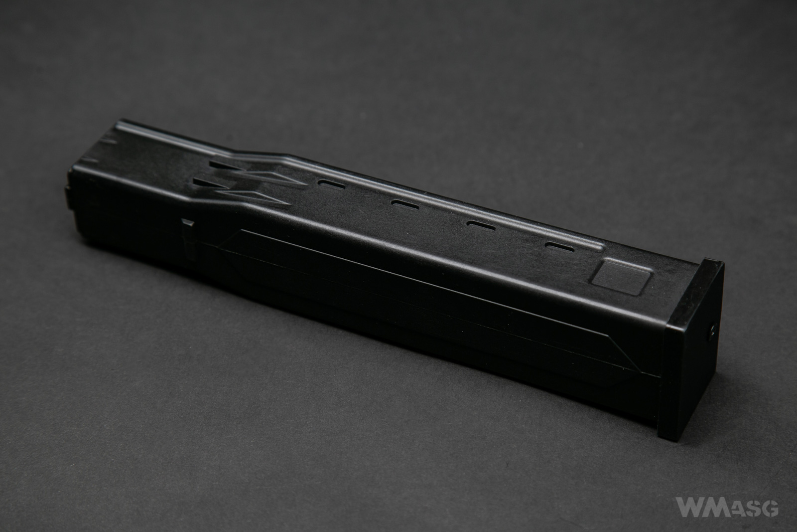

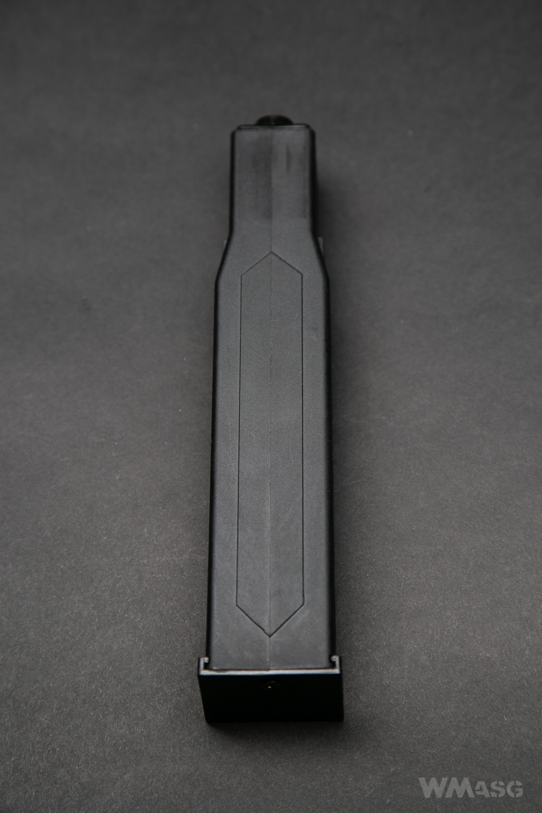

Dołączony do repliki magazynek to replika charakterystycznego dla wersji palnej czterorzędowego magazynka pudełkowego. Jest to klasyczny w konstrukcji low-cap o pojemności 50 kulek. Internetowe źródła podają wprawdzie także pojemność 40 lub 70 kulek, ale upieram się przy 50 - policzyłem kilkakrotnie.  Magazynek w całości wykonany jest z tego samego wzmacnianego polimeru, z którego zrobiono samą replikę.

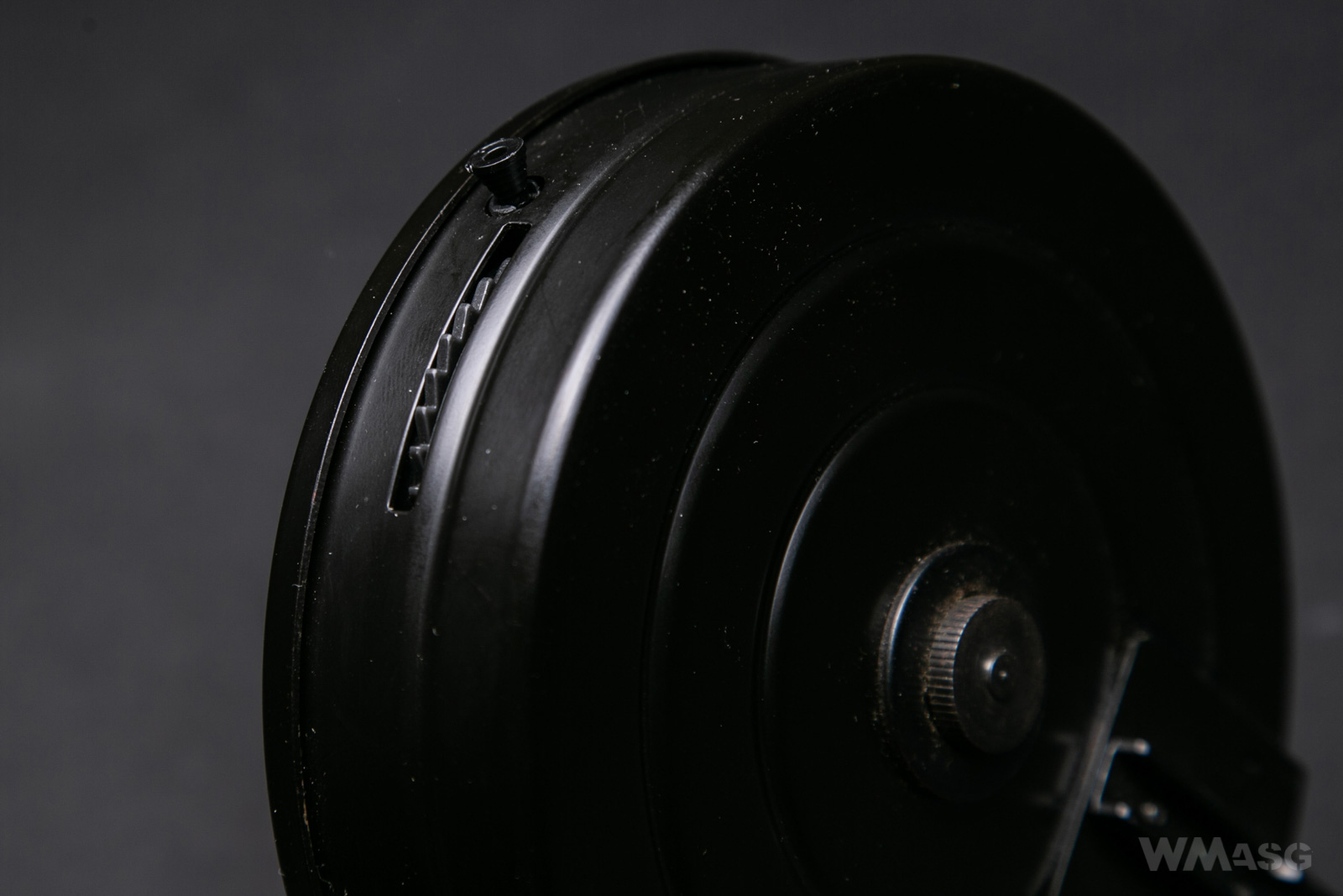

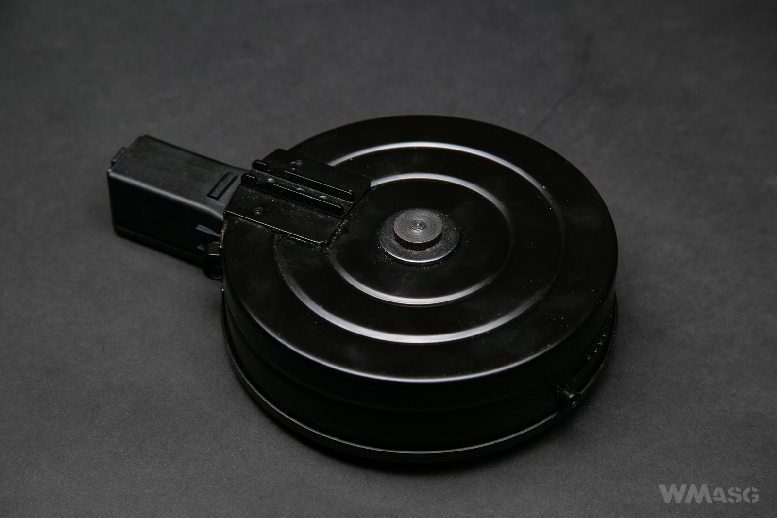

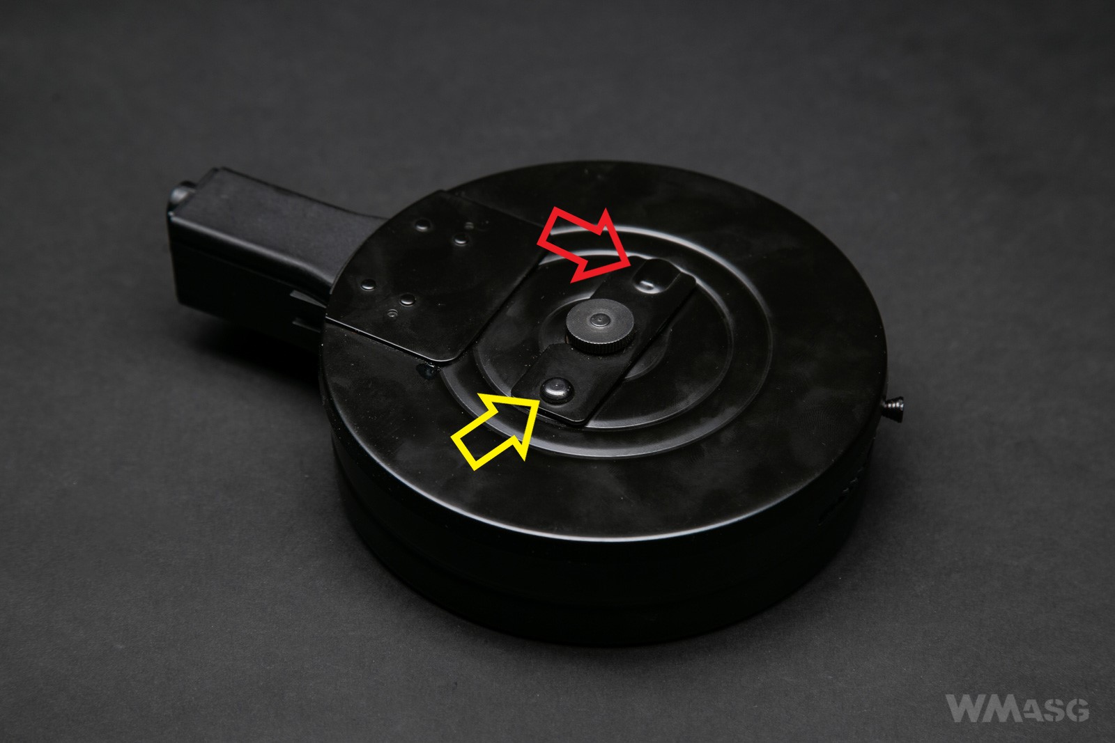

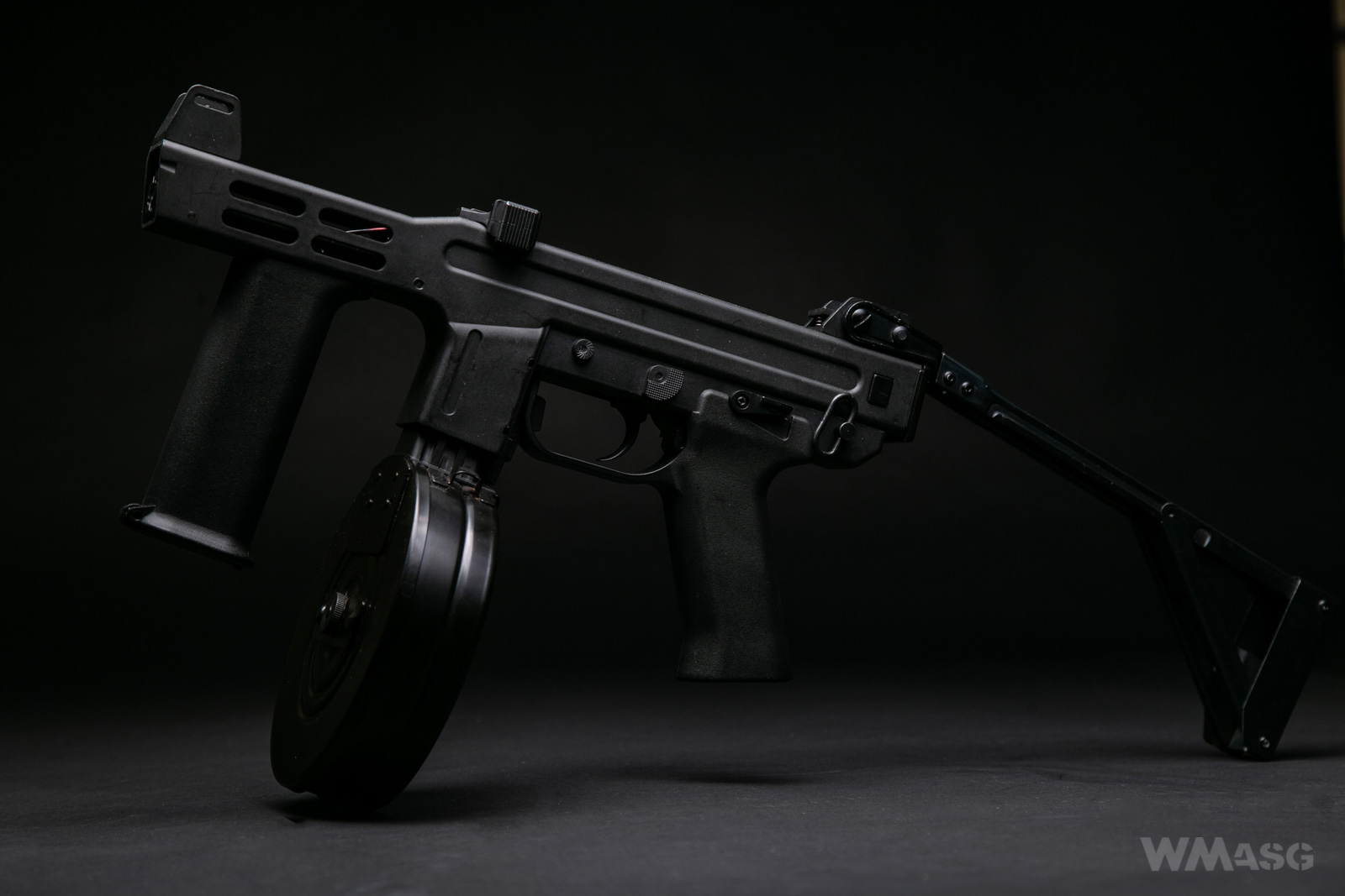

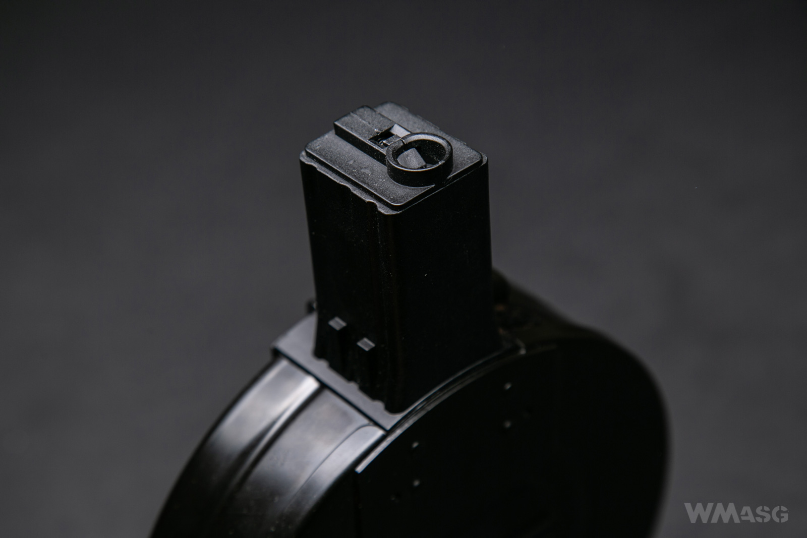

Ciekawostką jest sprzedawany osobno akcesoryjny bębnowy hi-cap o pojemności 2000 kulek produkcji Octagon Airsoft.  Jest to kopia magazynka bębnowego na 50 nabojów.
Żeby go napełnić należy zdjąć przednią ściankę. Czerwona strzałka wskazuje miejsce, za które trzeba złapać i kierunek ruchu. Żółta to oś obrotu rygla utrzymującego ściankę magazynka na miejscu.
Z zewnątrz magazynek wykonany jest niemal w całości z blachy stalowej. Wyjątkiem jest część wchodząca w gniazdo w korpusie pistoletu. Magazynek waży - bagatela: 650 g.

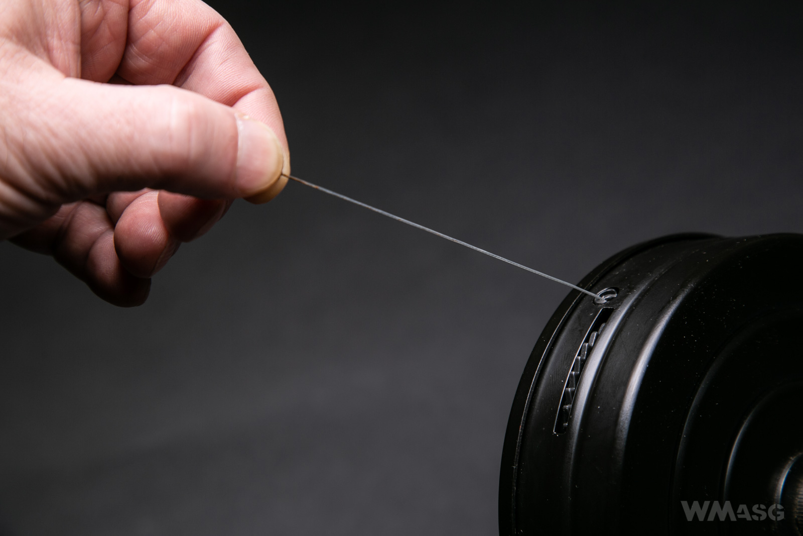

Rzadko spotykaną cechą jest sposób "podkręcania". Otóż mamy tu klasyczne kółko znane w innych hi-capów, a tuż obok wykonane ze stalowej linki cięgno znane z magazynków określanych mianem "flash". Oba systemy działają poprawnie. Magazynek podaje bez zastrzeżeń.
Inaczej niż magazynek pudełkowy bęben zapina się i siedzi w gnieździe z lekkim luzem. Low-cap nie ma żadnych luzów.

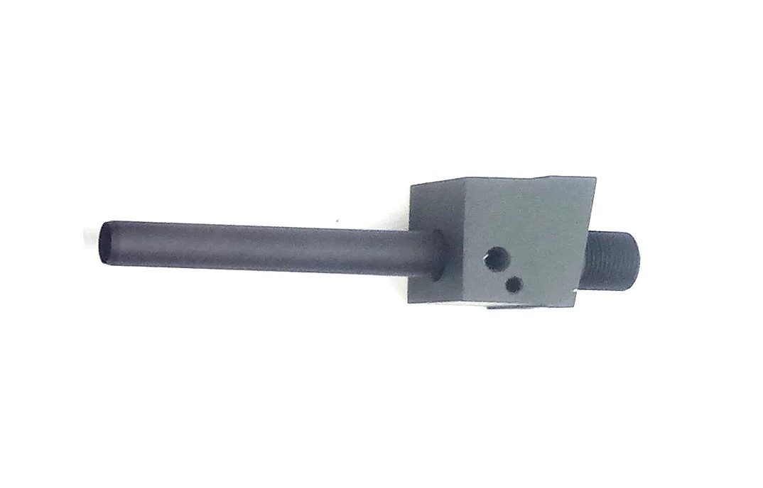

A skoro już jesteśmy przy akcesoriach... Swego czasu dostępne było także aluminiowe przedłużenie lufy.

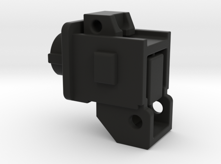

Oraz wydrukowany na drukarce 3D adapter kolby teleskopowej systemu AR-15.

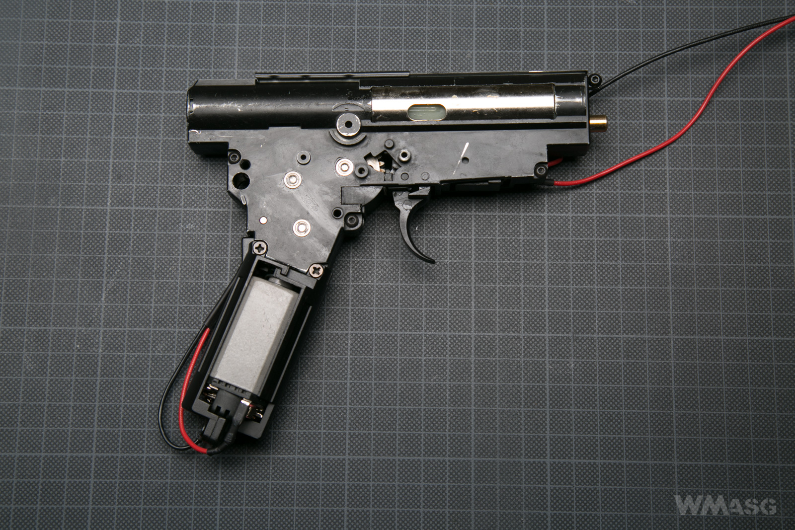

Od strony technicznej replika bazuje niby na sprawdzonym gearboxie w wersji 3., ale niestety z pewnymi modyfikacjami, które komplikują sprawę w przypadku konieczności jego wymiany. Szczegóły pokażę w dalszej części.
