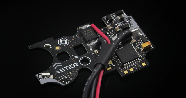

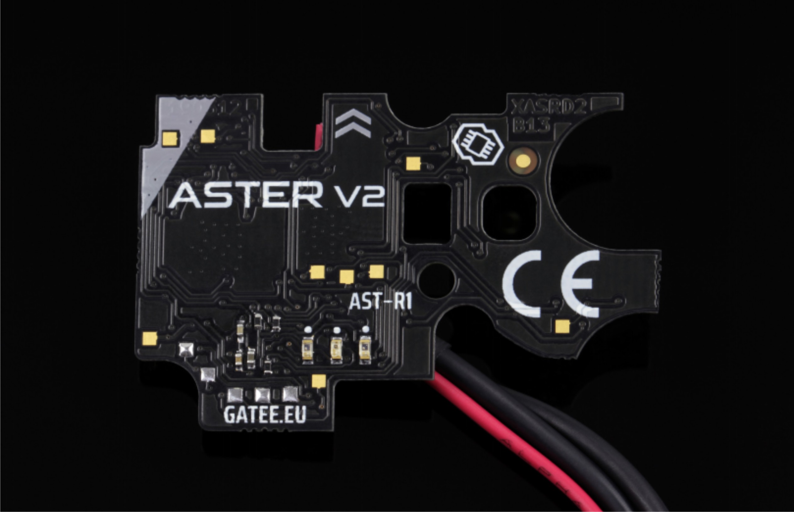

Gate zapowiedział dzisiaj nadchodzącą premierę dwóch nowych produktów - zaawansowanego układu typu drop-in o nazwie ASTER oraz prostszego układu X-ASR.ASTER i X-ASR - nowe produkty Gate-a

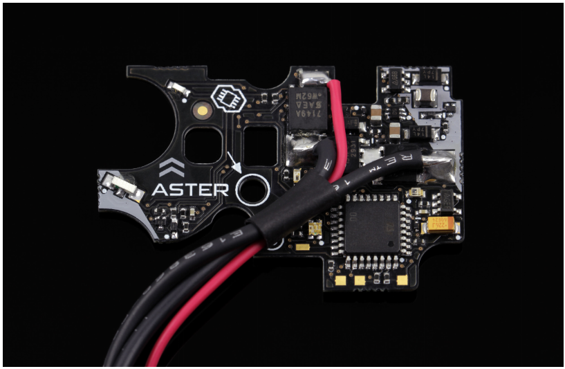

Pierwszy z nich, dedykowany początkowo wyłącznie do gearboxów w wersji 2. to młodszy brat znanego TYTANA. Także w tym układzie Gate zrezygnował z jakichkolwiek mikrowyłączników i innych rozwiązań mechanicznych. Położenie języka spustowego oraz ruch koła tłokowego śledzone są przez czujniki optyczne. Mimo zastosowanie kilku nowocześniejszych rozwiązań ASTER będzie wyraźnie tańszy od TYTANA oferując przy tym podobne możliwości.

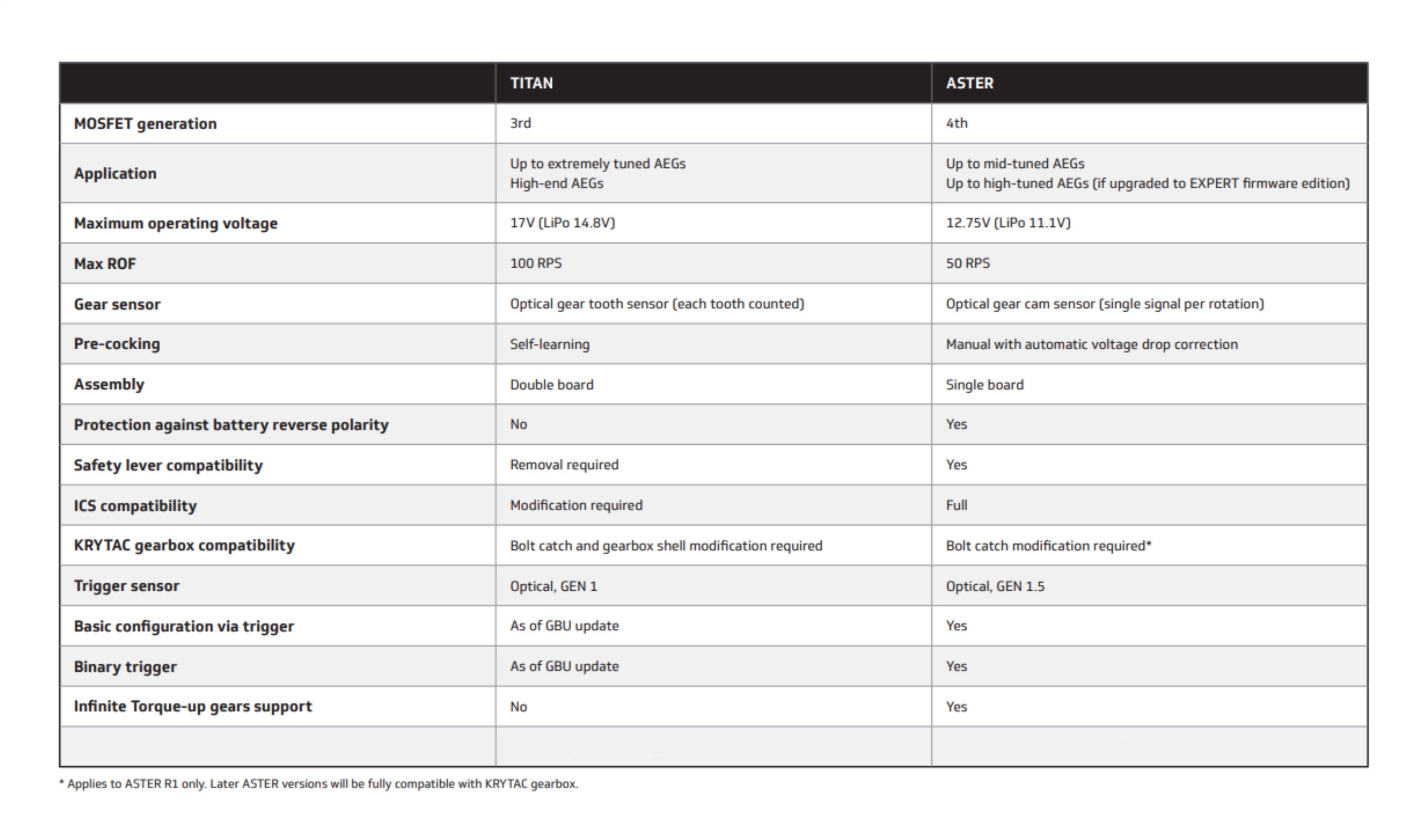

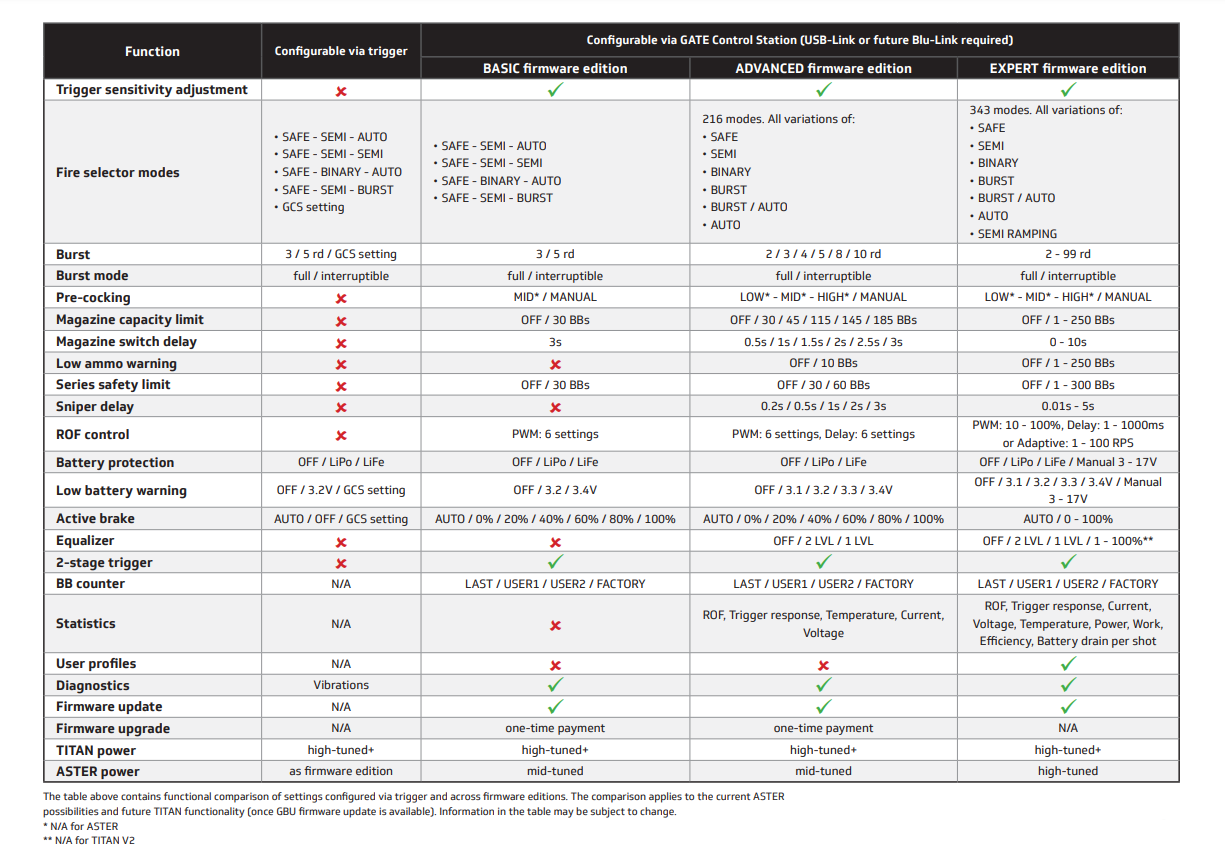

Porównanie funkcji obu układów:
ASTER będzie mógł być sterowany różnymi wersjami firmware-u. Różnice w funkcjonalności układu w zależności od wersji oprogramowania:

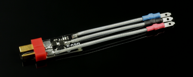

Drugi układ to mosfet z wbudowanym inteligentnym bezpiecznikiem chroniącym przed przegrzaniem. Z X-ASR mieliśmy już wcześniej do czynienia - jest to dokładnie ten układ, który montowany jest fabrycznie w replikach Specna Arms serii Edge.ASTER i X-ASR - nowe produkty Gate-a
Inne funkcje, które wyróżniają X-ASR wśród nieskomplikowanych mosfetów to wbudowane zabezpieczenie przed odwrotną polaryzacją, automatyczna procedura samotestująca uruchamiana po podłączeniu akumulatora oraz zabezpieczenie powłoką ochronną zgodną ze specyfikacją MIL-V-173C.

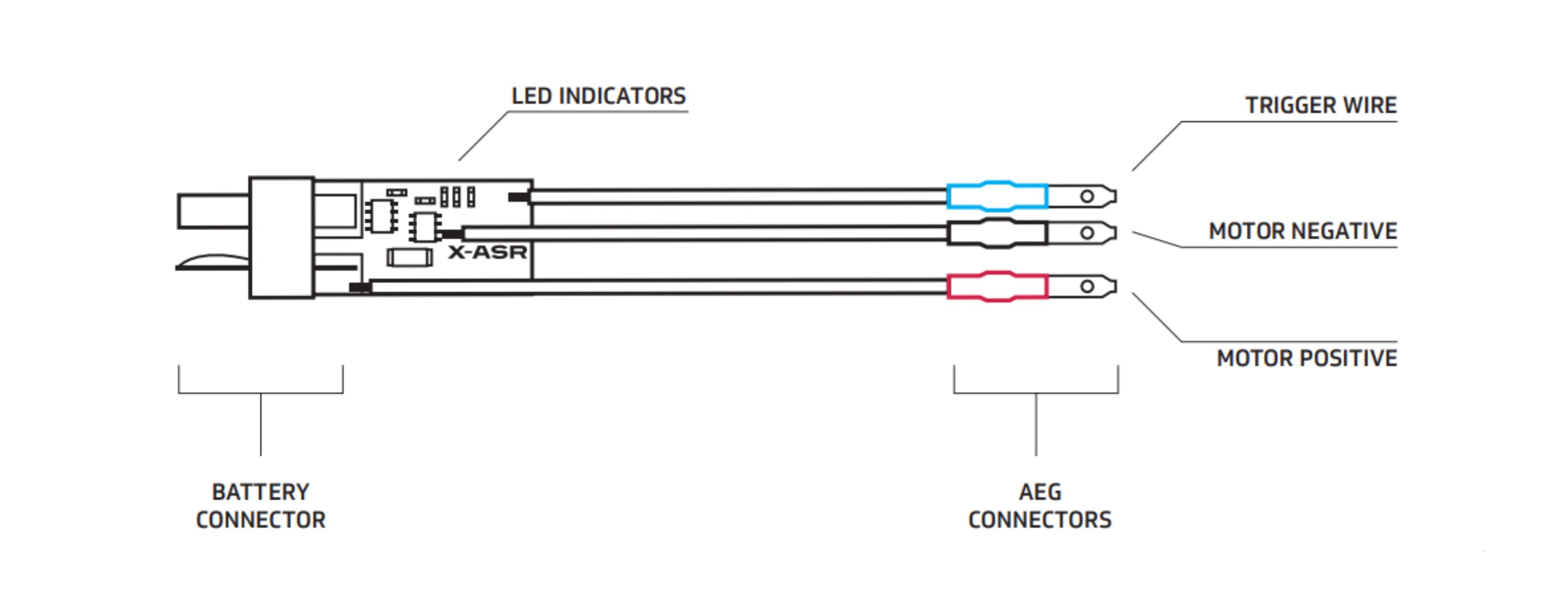

Sposób podłączenia X-ASR:

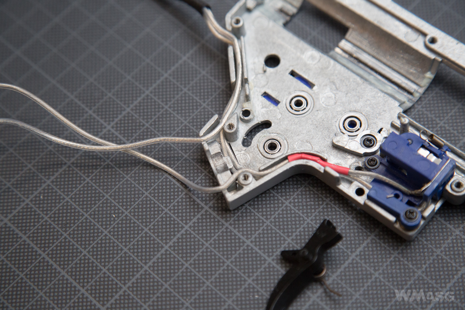

Konieczna będzie niewielka modyfikacja fabrycznej instalacji elektrycznej polegająca na rozgałęzieniu przewodu oznaczonego powyżej jako motor postive na jeden ze styków kostki stykowej/mikrowyłącznika oraz konektora "+" na silniku. Poniżej przykład fabrycznej instalacji repliki Specna Arms Edge:ASTER i X-ASR - nowe produkty Gate-a
