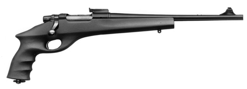

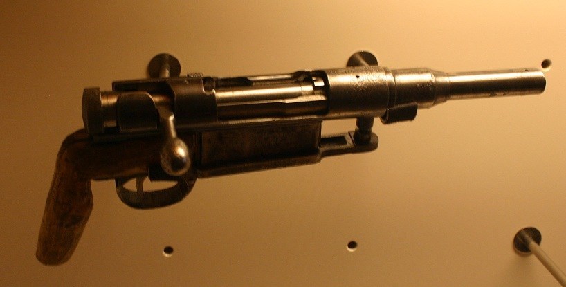

I od razu mała dygresja. Pewnie wiele osób zacznie się głośno zastanawiać, co to za wynalazek: "snajperka bez kolby". Nie jestem specjalistą, ale potrafię z pamięci przytoczyć kilka przykładów na to, że takie rzeczy zdarzały i zdarzają się nadal także w "realu". Pierwszy z brzegu przykład: "domowe customy" przerobione przy użyciu piły w wyniku uszkodzenia lufy lub kolby. Drugi to użytkownicy ze specyficznych "grup zawodowych", dla których istotna była możliwość skrytego przenoszenia bądź ukrycia broni - jak kłusownicy czy wszelkiej maści bojownicy. Trzeci przykład to ci, którzy po prostu mogą, bo mają fantazję i pieniądze. Kilka zdjęć dla przykładu, w tym wspominany przez nas niedawno całkiem nowy palny Remington 700 CP.

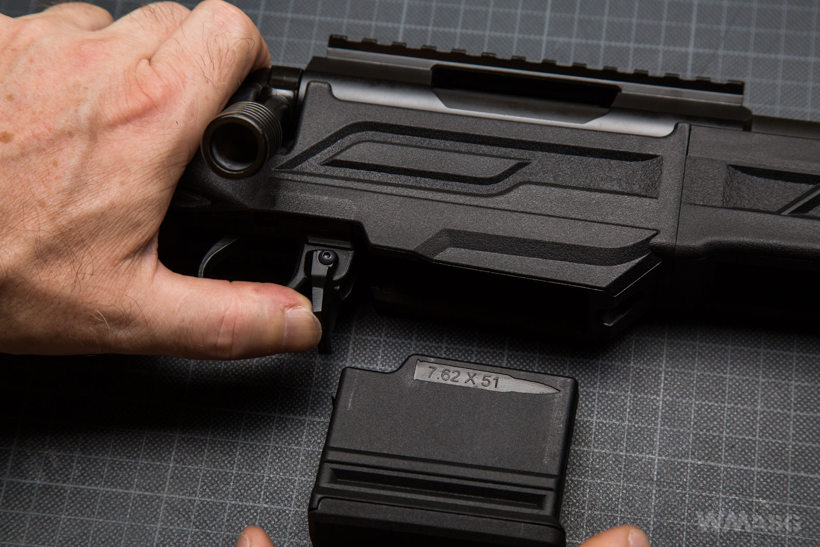

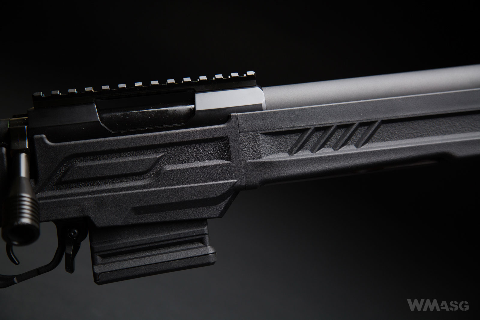

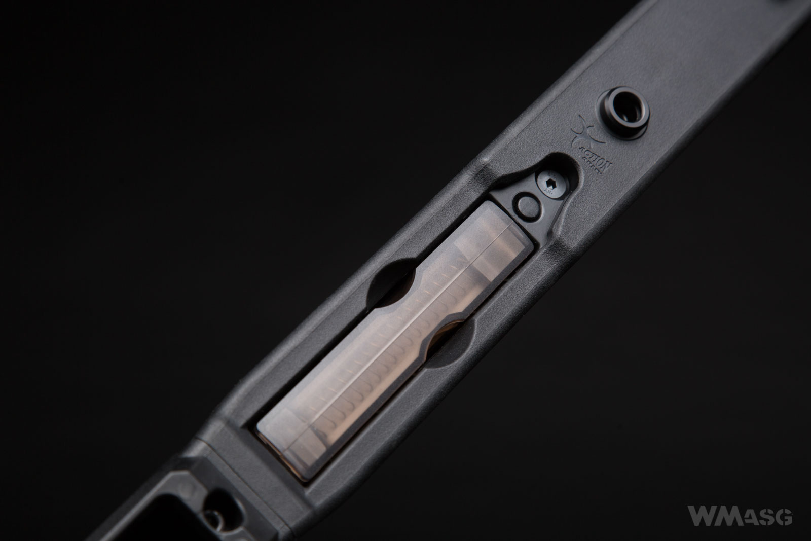

Siłą rzeczy ocena wyglądu replik jest całkowicie subiektywna. Powiem zatem tak - mnie nowoczesne i agresywne T10 podoba się bardziej. W T11 łoże ma linię nieco zbliżoną do klasycznych karabinów, jest gdzieś pośrodku pomiędzy, jak określił to egzul "myśliwskim" łożem VSR-10, a kosmicznym T10. "Ciężka" lufa zewnętrzna o średnicy 3cm ze względu na kolor i wkręcane zakończenie wygląda nieco zabawkowo. Uwagę zwraca "magazynek" umieszczony w gnieździe bezpośrednio pod zamkiem.

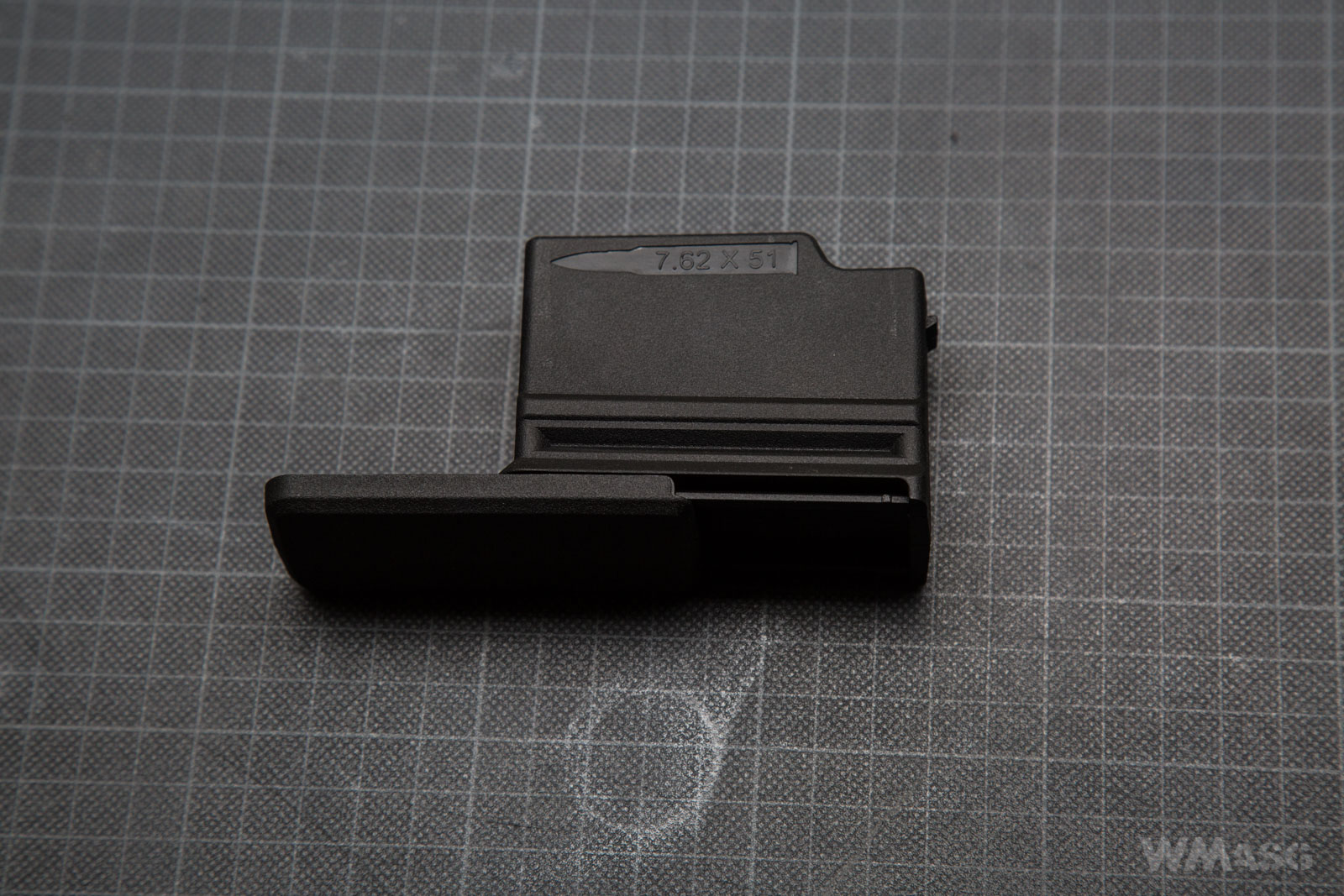

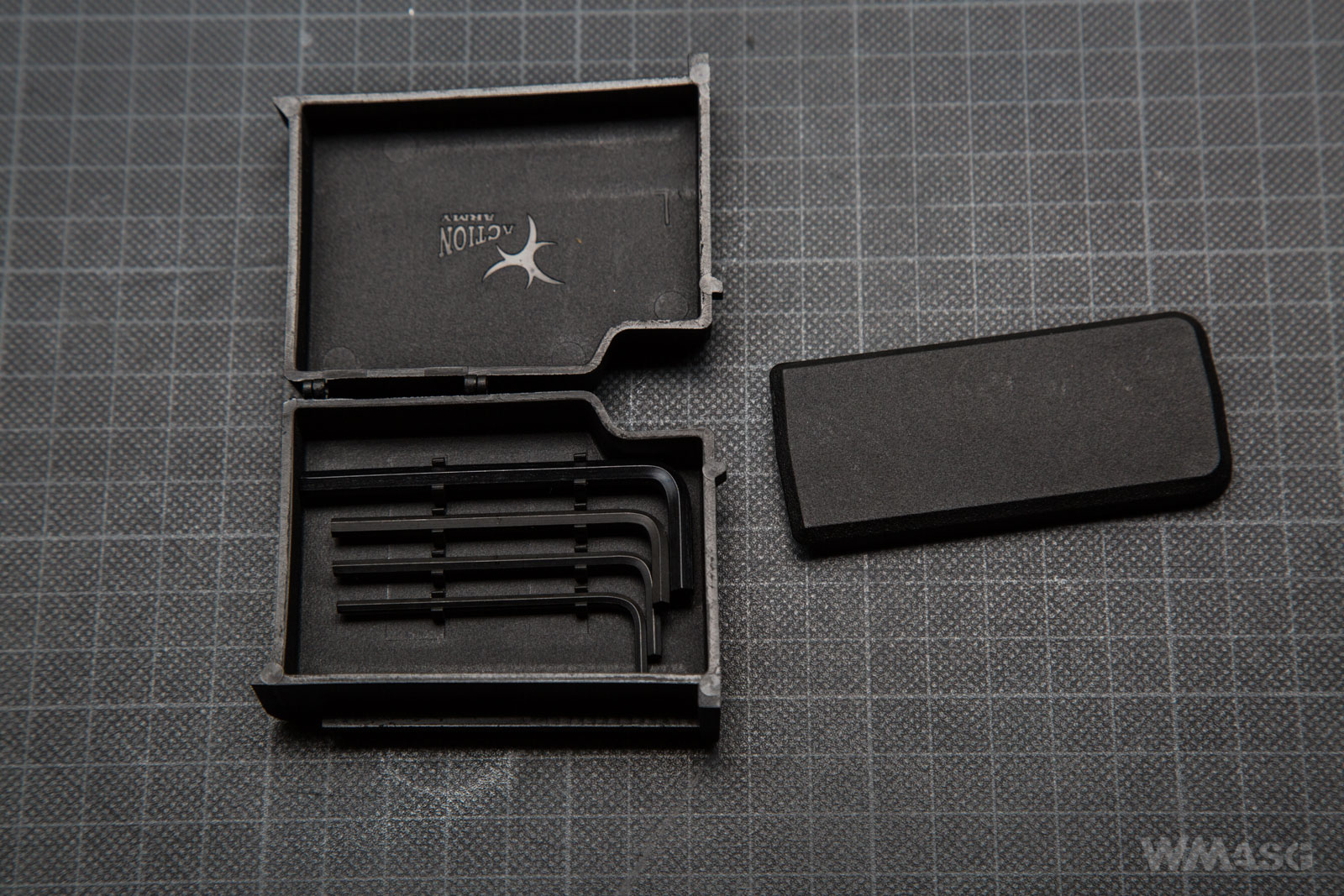

Oczywiście ze względów konstrukcyjnych jest to jedynie atrapa - prawdziwy magazynek znajduje się tam, gdzie się go spodziewamy. Niemniej Action Army po raz kolejny nadało atrapie jakąś dodatkową funkcję. W T10 jest tam miejsce do przenoszenia dodatkowego funkcjonalnego magazynka. W T11 w atrapie umieszczono kompletny zestaw kluczy imbusowych niezbędnych do serwisowania repliki. Aby otworzyć schowek najpierw należy zsunąć denko. Nie mieliśmy możliwości sprawdzenia, ale wydaje się, że atrapy zastosowane w T10 i T11 są wymienne.

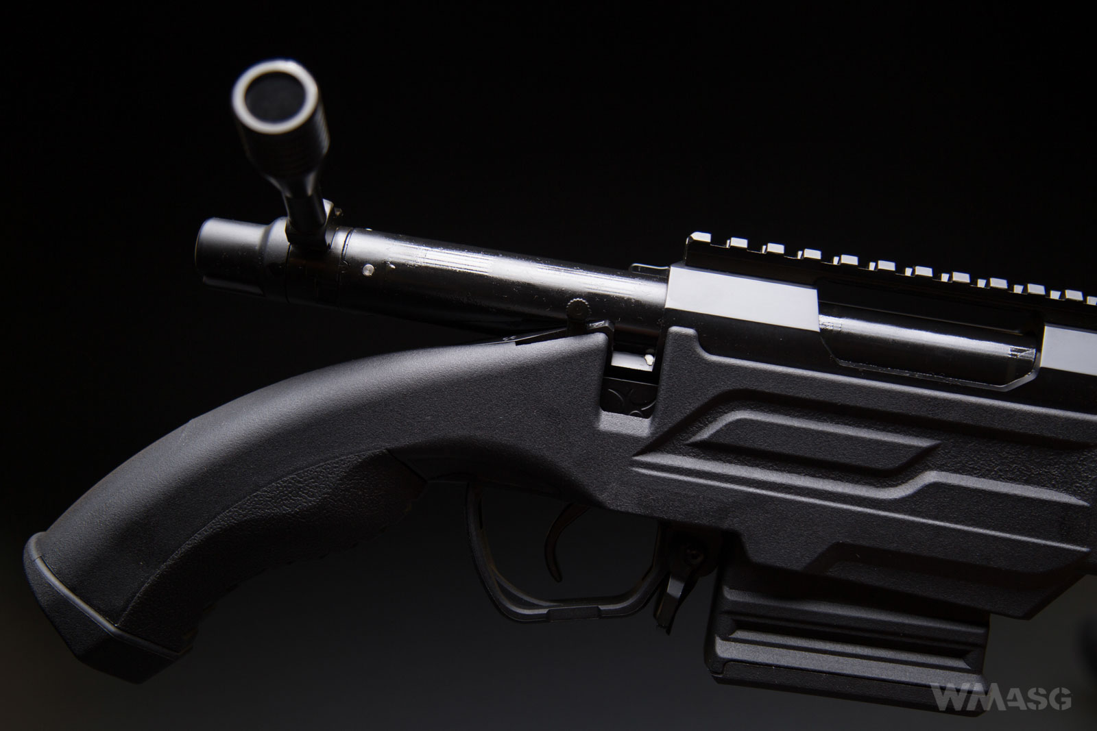

Trzymając replikę w rękach wyczuwa się ogólną sztywność konstrukcji. Łoże, które wykonane jest ze zbrojonego polimeru jest twarde i w żadnym miejscu nie pracuje w odczuwalny sposób. Delikatna faktura powoduje, że powierzchnia nie jest śliska. Po obu stronach przedniej części biegną wydatne podcięcia, które zauważalnie poprawiają chwyt ręki wspierającej. Kształt i długość kolby w T11 dobrana jest tak, że mimo braku jakiejkolwiek regulacji większość strzelców nie powinna narzekać na jej ergonomię.

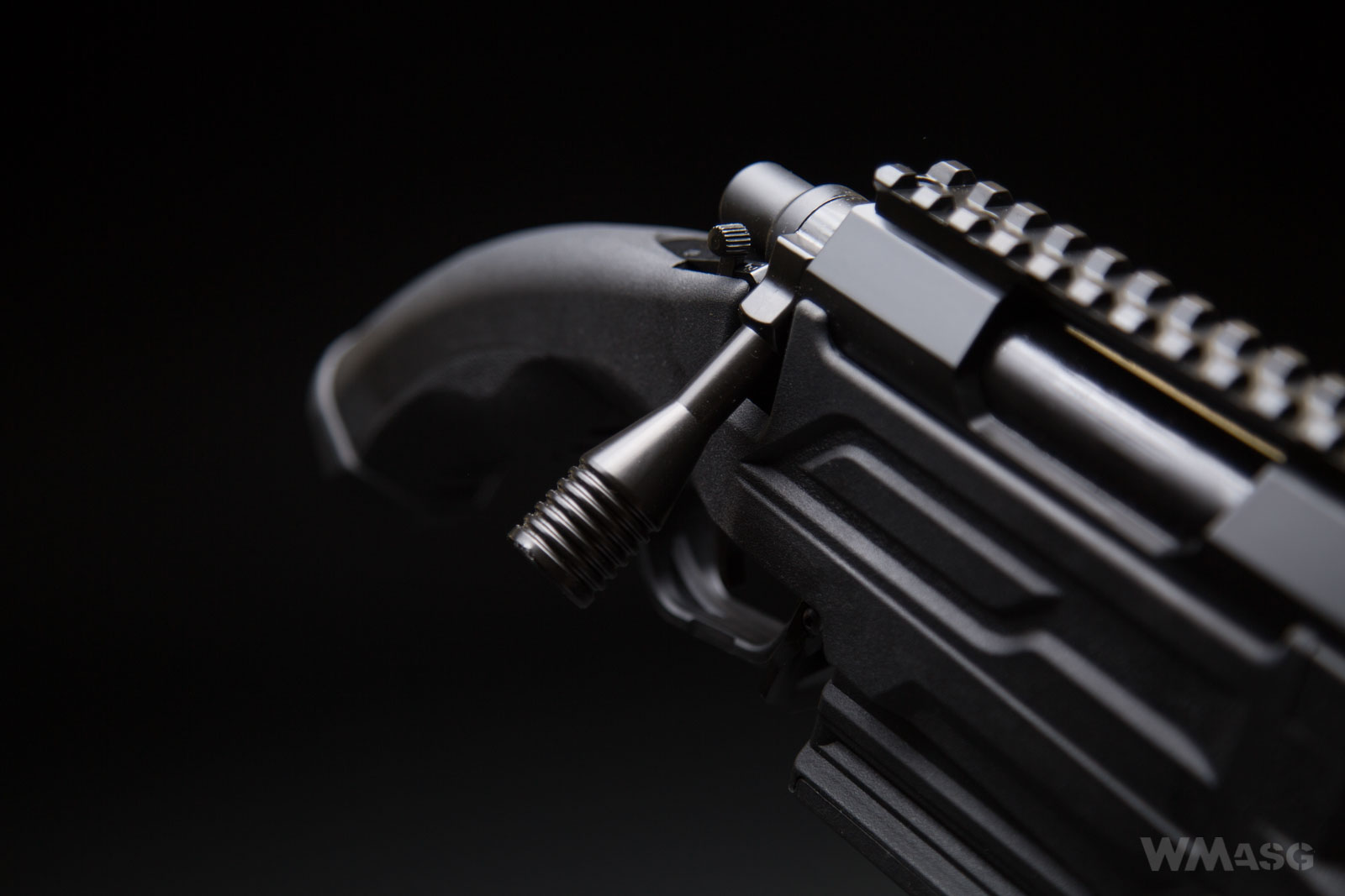

Pierwsze złożenia i suche przymiarki ujawniły pewną drobną wadę obu T11. Otóż podczas potrząsania karabinem słychać delikatny klekot. Źródłem dźwięku jest dźwignia przeładowania (nota bene duża i bardzo wygodna). Problem zniknie gdy kulka odpowiedzialna za utrzymanie dźwigni w skrajnym położeniu będzie trzymać mocniej.
Z replik strzela się dosyć przyjemnie (czytaj: normalnie). Jak wspomniałem wcześniej, dźwignia zamka jest duża i wygodna, więc przeładowanie T11 nie nastręcza najmniejszych trudności. Fabryczna sprężyna nie jest twarda - stojąc można strzelać raz za razem nie odrywając kolby od ramienia. W T11s jest nieco trudniej. Brak kolby wymusza inne trzymanie broni. Chcąc strzelać względnie szybko chyba najwygodniej robić to "z biodra" - celować po kulkach i przeładowywać prawą ręką (praworęczni).

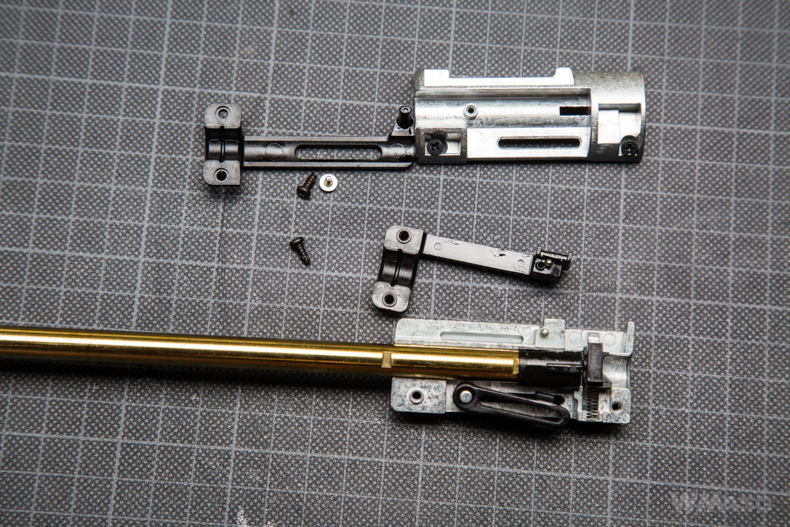

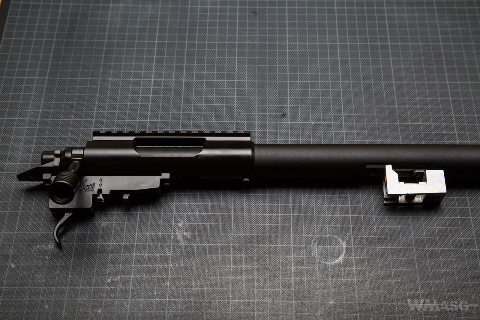

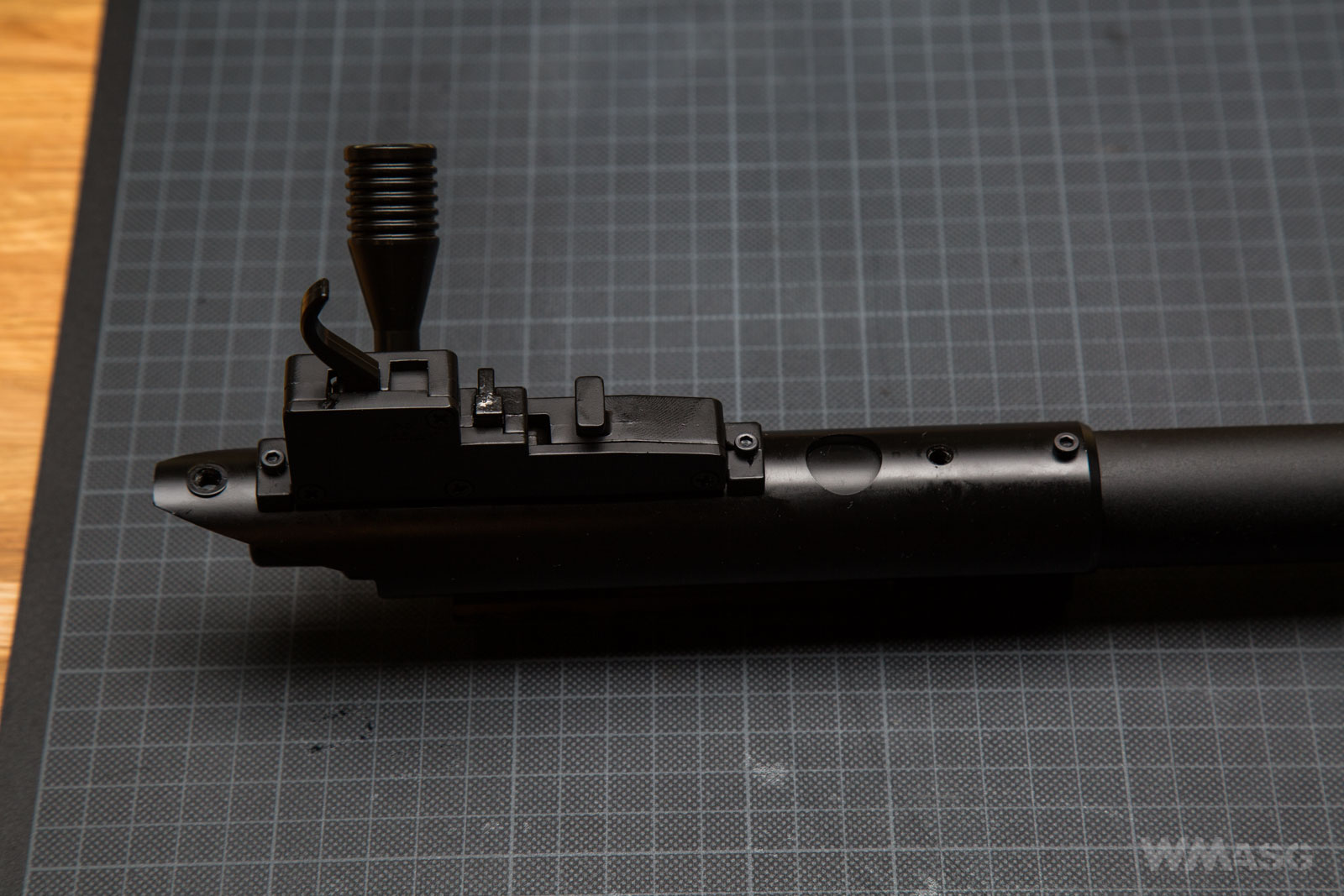

Od strony technicznej T11 jest nieco zmodyfikowaną przez Action Army wariacją na temat VSR-10. Jak wszystkie repliki tego typu składa się z dwóch głównych elementów - łoża i zespołu lufy z komorą zamkową i cylindrem. Demontaż odbywa się w sposób typowy - należy wykręcić 3 śruby: w tylnej części osłony spustu, tuż przed gniazdem atrapy magazynka i ostatnią tuż przed samym magazynkiem. Poniżej fragment mechanizmu wymontowany z łoża.
Dalsze czynności są identyczne jak w pozostałych replikach systemu VSR.
Komora Hop Up to nieco tylko, ale sensownie zmodyfikowane rozwiązanie TM. Regulacja systemu pozostała po lewej stronie repliki, na styku łoża i lufy zewnętrznej. Fabryczna lufa wewnętrzna wykonana jest z mosiądzu i ma średnicę wewnętrzną 6.03mm. W ofercie AAC są oczywiście akcesoryjne lufy 6.01mm.

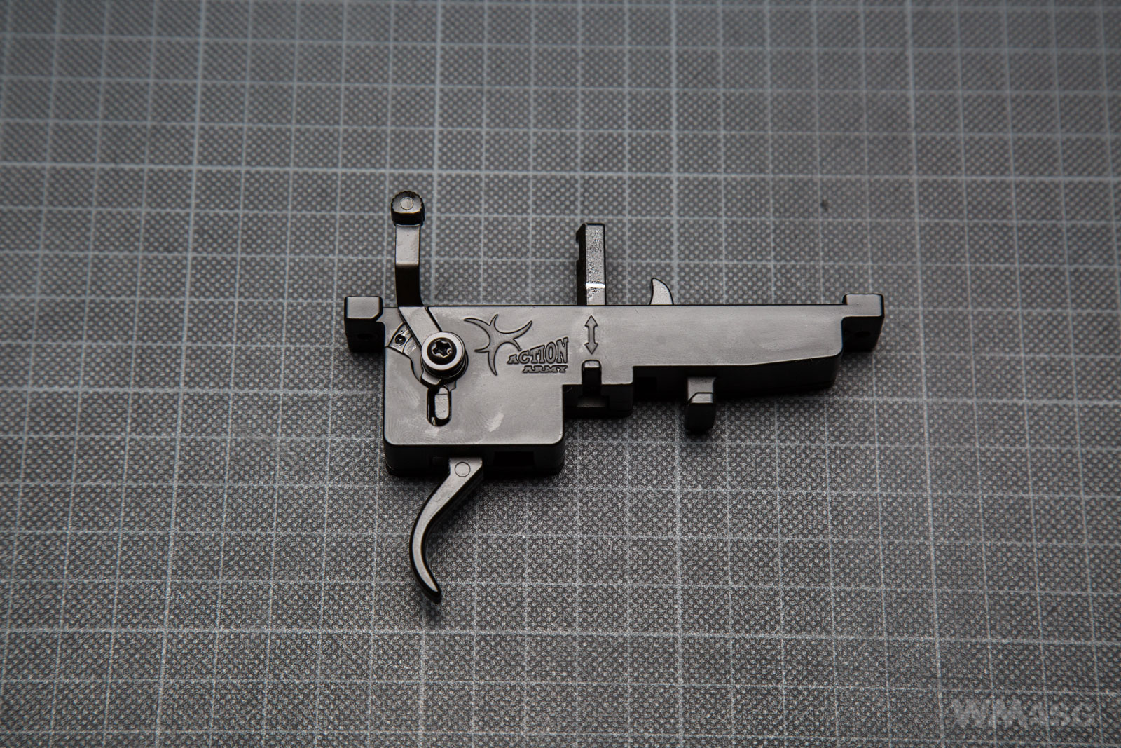

Kolejne fabryczne ulepszenie to mechanizm spustowy z zaczepem tłoka pod kątem 90 stopni.

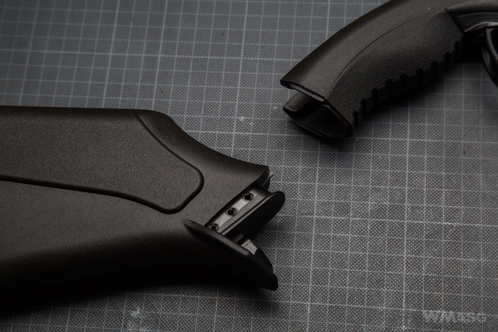

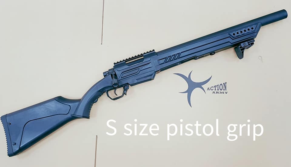

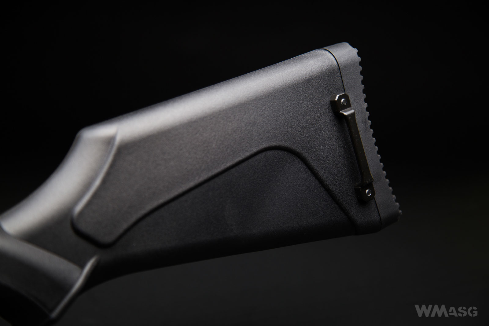

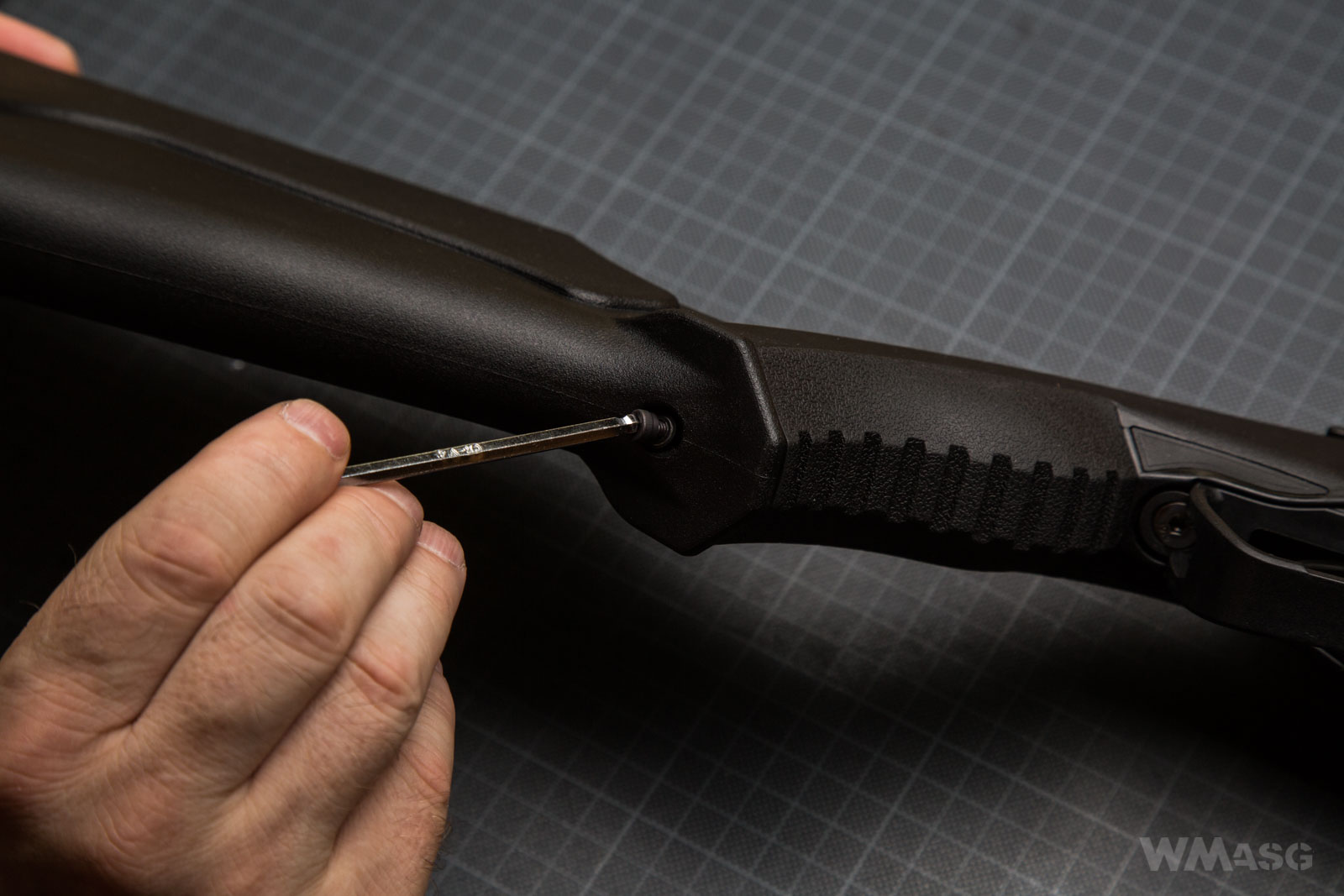

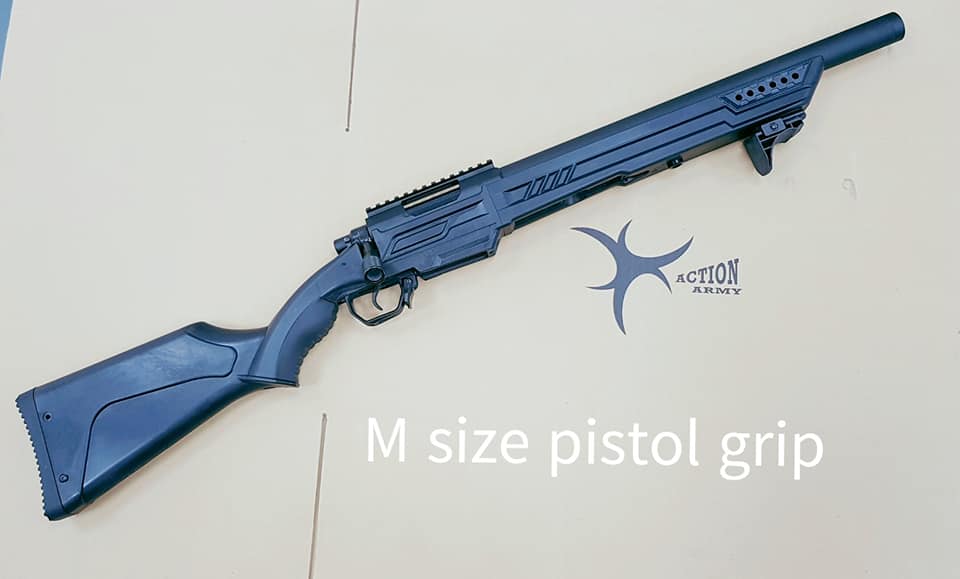

Łoże T11/T11s zaprojektowano w sposób modułowy. Moduł podstawowy to dla obu replik część zasadnicza łoża, na której spoczywa lufa i komora zamkowa. Kolejny moduł to wymienne grzbiety chwytu (kabłąka) pozwalające na zmianę kształtu i wielkości. Moduł trzeci to zastosowana w T11 kolba, którą można łatwo odłączyć np. na czas transportu. W tym celu wystarczy odkręcić jedną śrubę. Odpowiedni klucz oczywiście znajdziemy w atrapie magazynka.

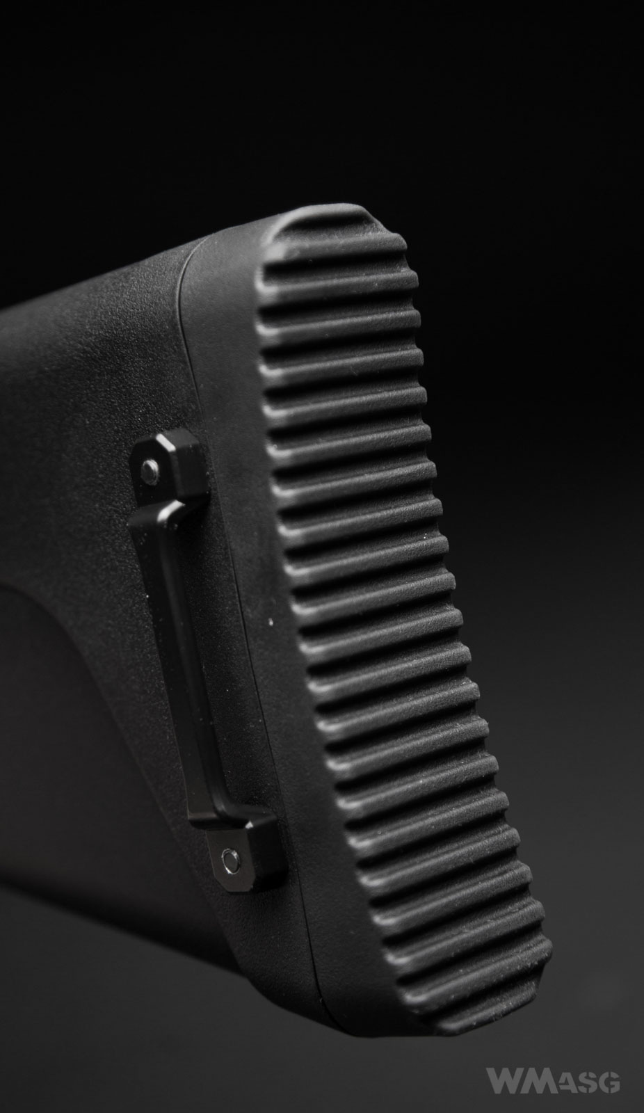

Sama kolba posiada stopkę wykonaną z nieco bardziej miękkiego, ale nadal twardego tworzywa.
Po lewej stronie umieszczono szerokie metalowe mocowanie pasa nośnego. Osoby leworęczne ucieszy zapewne, że mocowanie można z łatwością przenieść na prawą stronę.

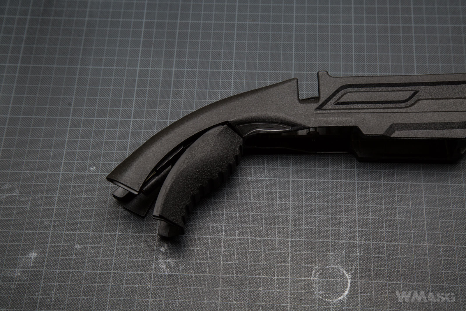

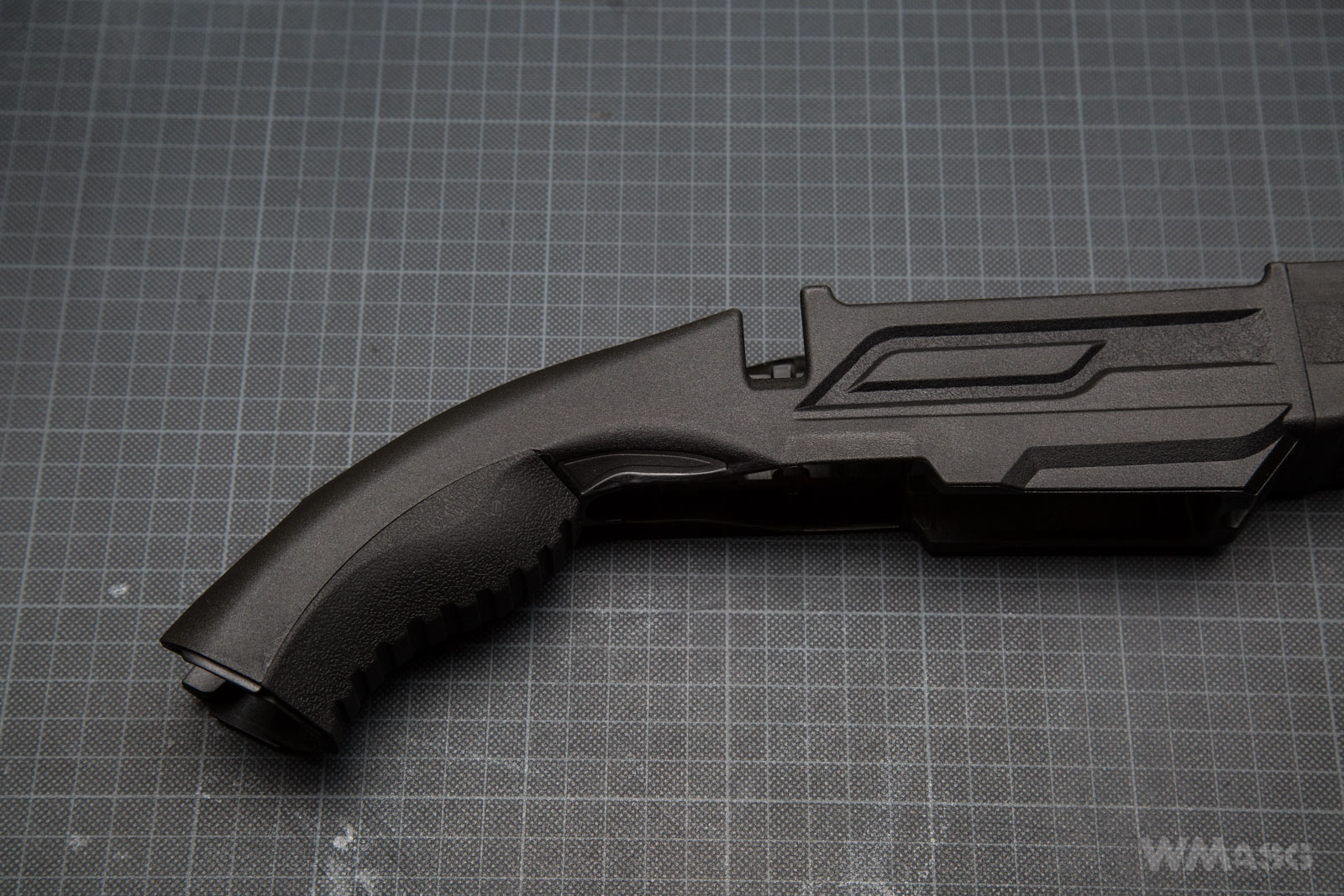

Wymienne wkładki chwytu

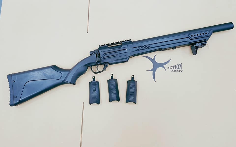

Wspomniałem wcześniej o możliwości dopasowania kształtu i obwodu chwytu poprzez wymianę jego przedniej części. Z repliką dostarczany jest element określony jako M (medium). W sprzedaży będą dostępne oddzielnie dwa dodatkowe - S (small) i L (large).
Wkładka jest przykręcona jedną ze śrub mocujących do łoża zespół lufy i komory zamkowej. Po jej wykręceniu wkładkę po prostu należy zsunąć z prowadnic.
Wcześniej oczywiście trzeba odkręcić kolbę (T11) lub zaślepkę chwytu (w T11s).

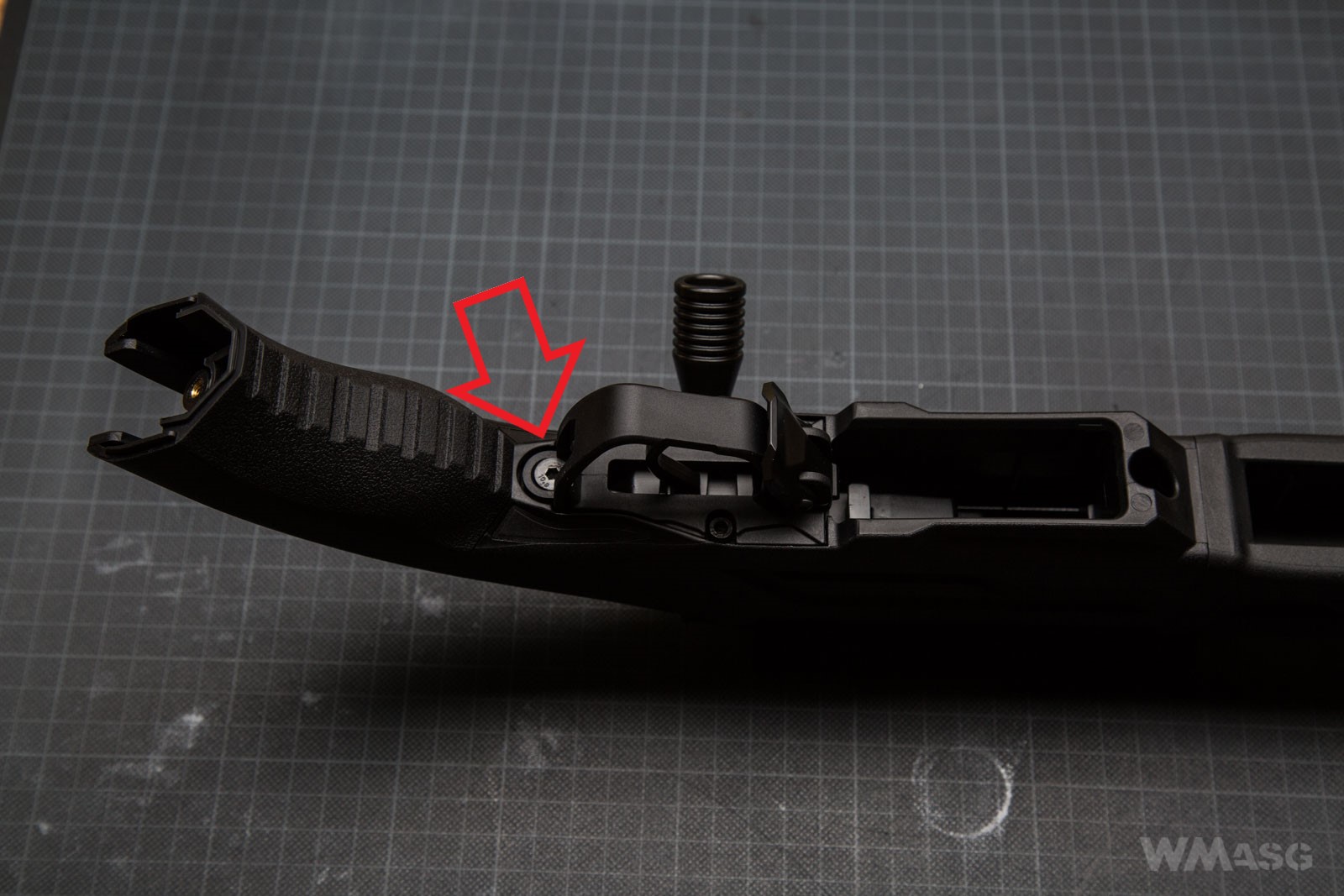

Gniazda QD

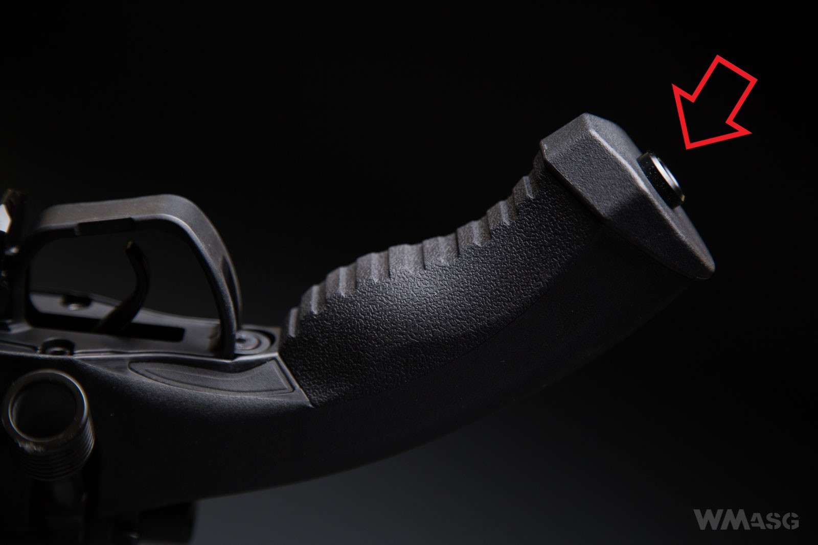

W miejscu, w którym w T11 jest śruba mocująca kolbę w T11s umieszczono gniazdo zawieszenia typu QD.

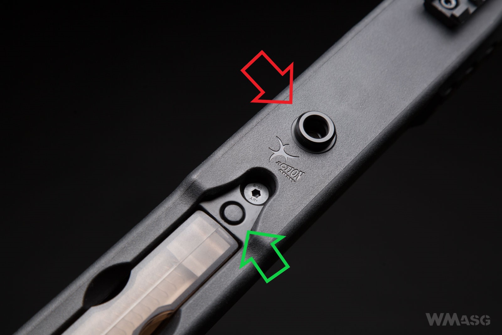

Drugie identyczne gniazdo QD znajduje się w obu replikach w przedniej części łoża, przed gniazdem magazynka (czerwona strzałka). Strzałka zielona to przycisk zwalniacza magazynka.

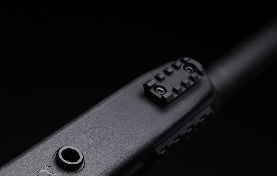

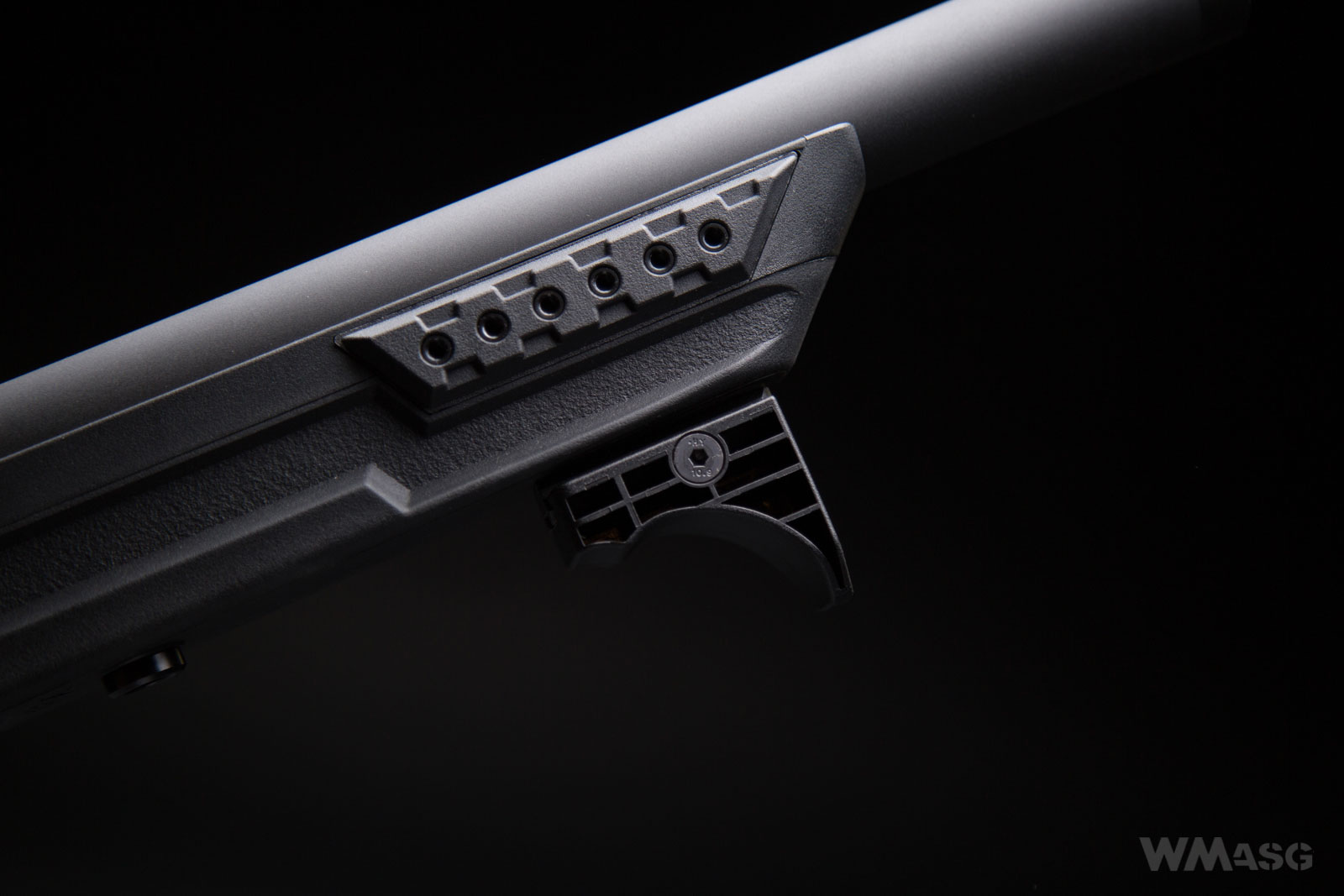

W przedniej części łoża, od spodu w materiał łoża wtopione są dwa metalowe gwinty, na których można zamocować krótką szynę Picatinny dostarczaną z repliką. Oczywiście może ona służyć za zamocowania dwójnogu lub innych akcesoriów. W T11s fabrycznie zamocowano na niej oporę dla dłoni. W tym samym miejscu, ale na bocznych ściankach łoża umieszczono dodatkowe identycznie zamocowane gwinty, po sześć na stronę.

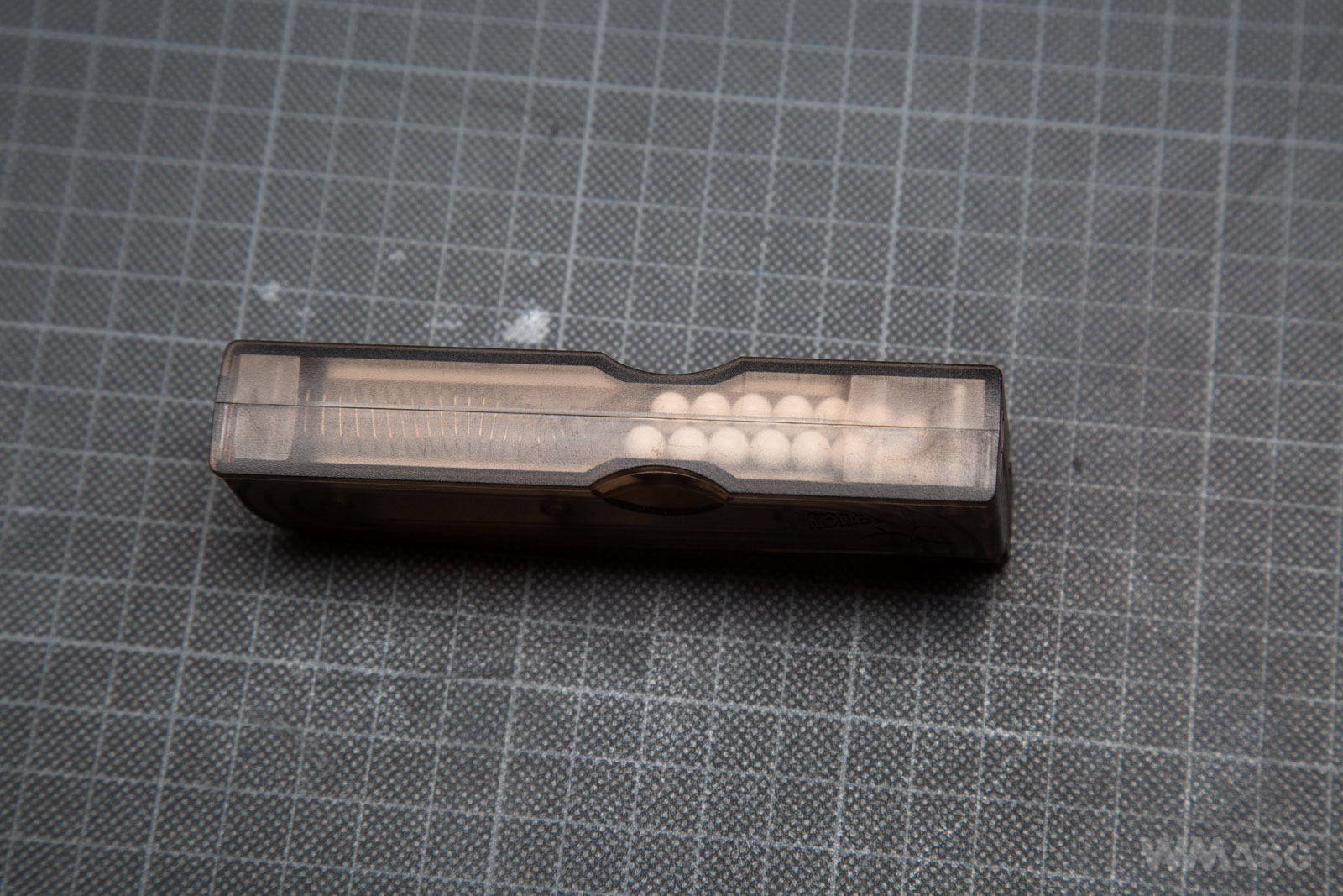

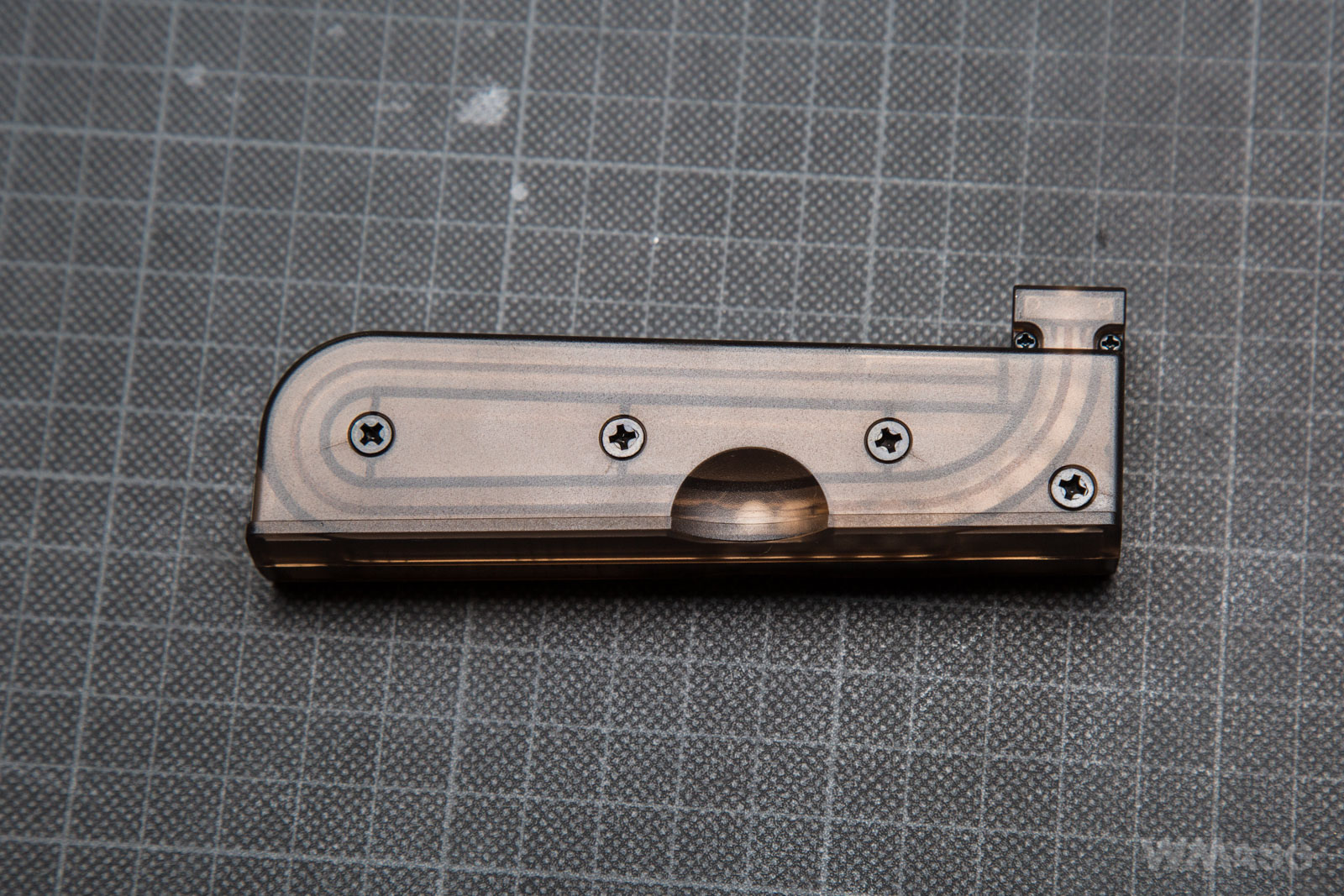

W zestawie z repliką otrzymujemy magazynek na 50 kulek wymienny z magazynkami VSR. Przezroczyste tworzywo pozwala łatwo kontrolować zapas amunicji w magazynku, który podczas naszych testów nie sprawiał najmniejszych kłopotów. Podczas podpinania magazynka trzeba go nieznacznie dopchnąć, aż do usłyszenia cichego kliknięcia. Po wciśnięciu przycisku zwalniacza magazynek sam wysuwa się z gniazda. Podcięcia w denku magazynka ułatwiają uchwycenie go w odpowiedni sposób.
