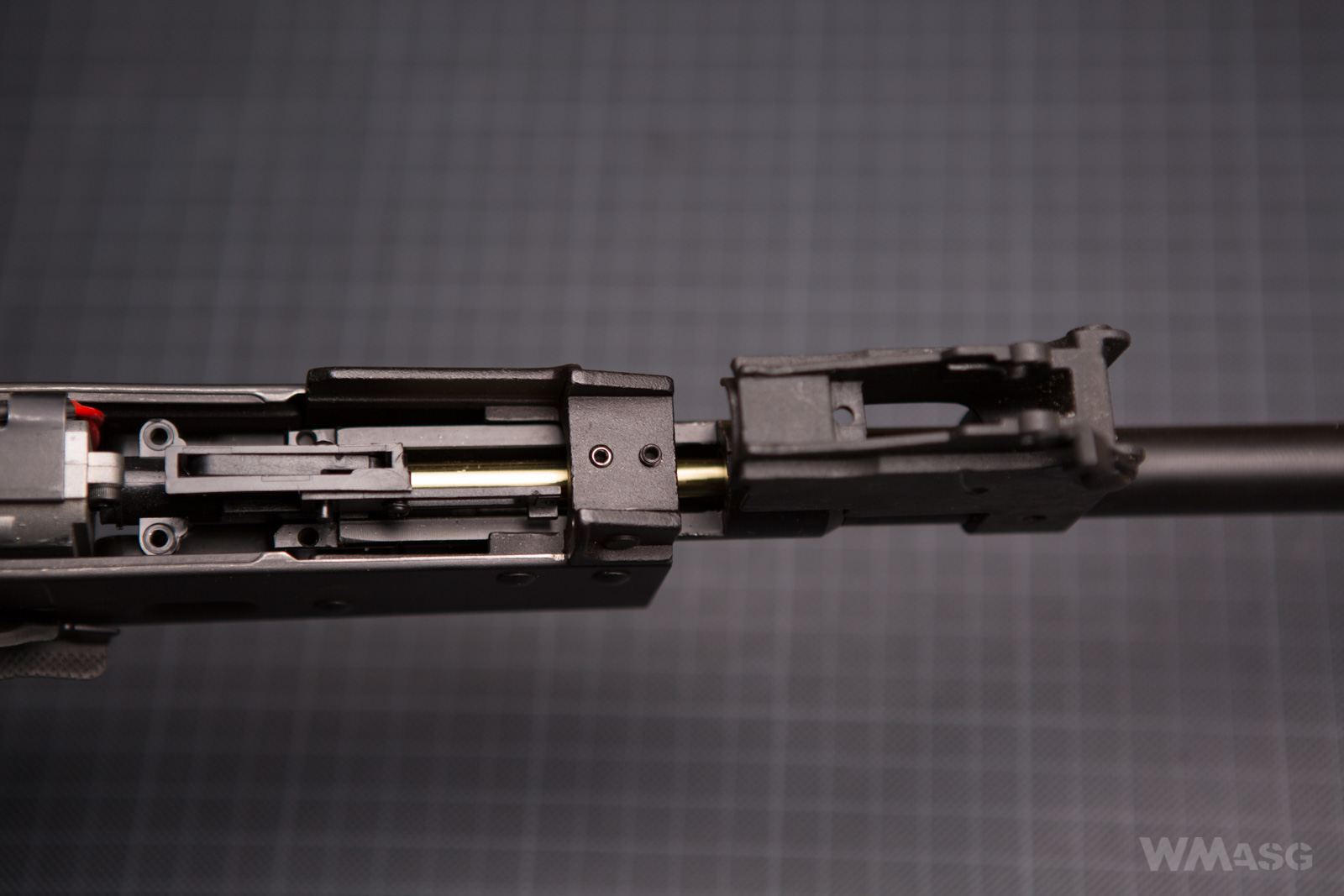

Nieco gorzej, ale w sposób typowy dla LCT jest z oprzyrządowaniem lufy, które w zasadzie osadzono na kołkach:
ale potem "poprawiono" przy użyciu śrub. Podstawa celownika:
Przewód skośny (kolanko):
I podstawa muszki:
W niektórych "systemach" replik AK główny kołek utrzymujący lufę zewnętrzną w obsadzie jest atrapą. Jest to spowodowane brakiem wystarczającej ilości materiału na gniazdo kołka. Tak jest w LCT właśnie (strzałka poniżej), ale i na przykład w kałachach z G&G. To chyba największe odstępstwo od budowy oryginału.

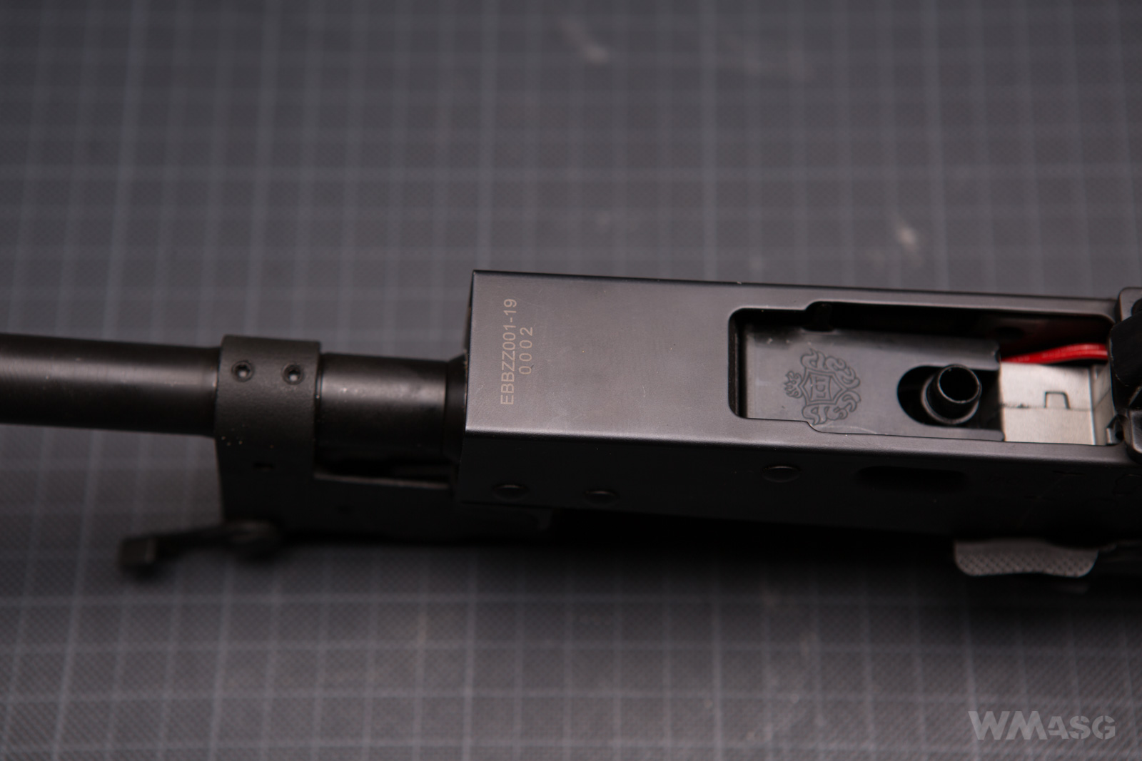

Lufa zewnętrzna utrzymywana jest we właściwym miejscu dwoma wkrętami robaczkowymi.
W przypadku LCKM EBB brak łbów śrub jest szczególnie ważny, bo w tym miejscu faktycznie pracuje część atrapy tłoka gazowego poruszana systemem EBB.

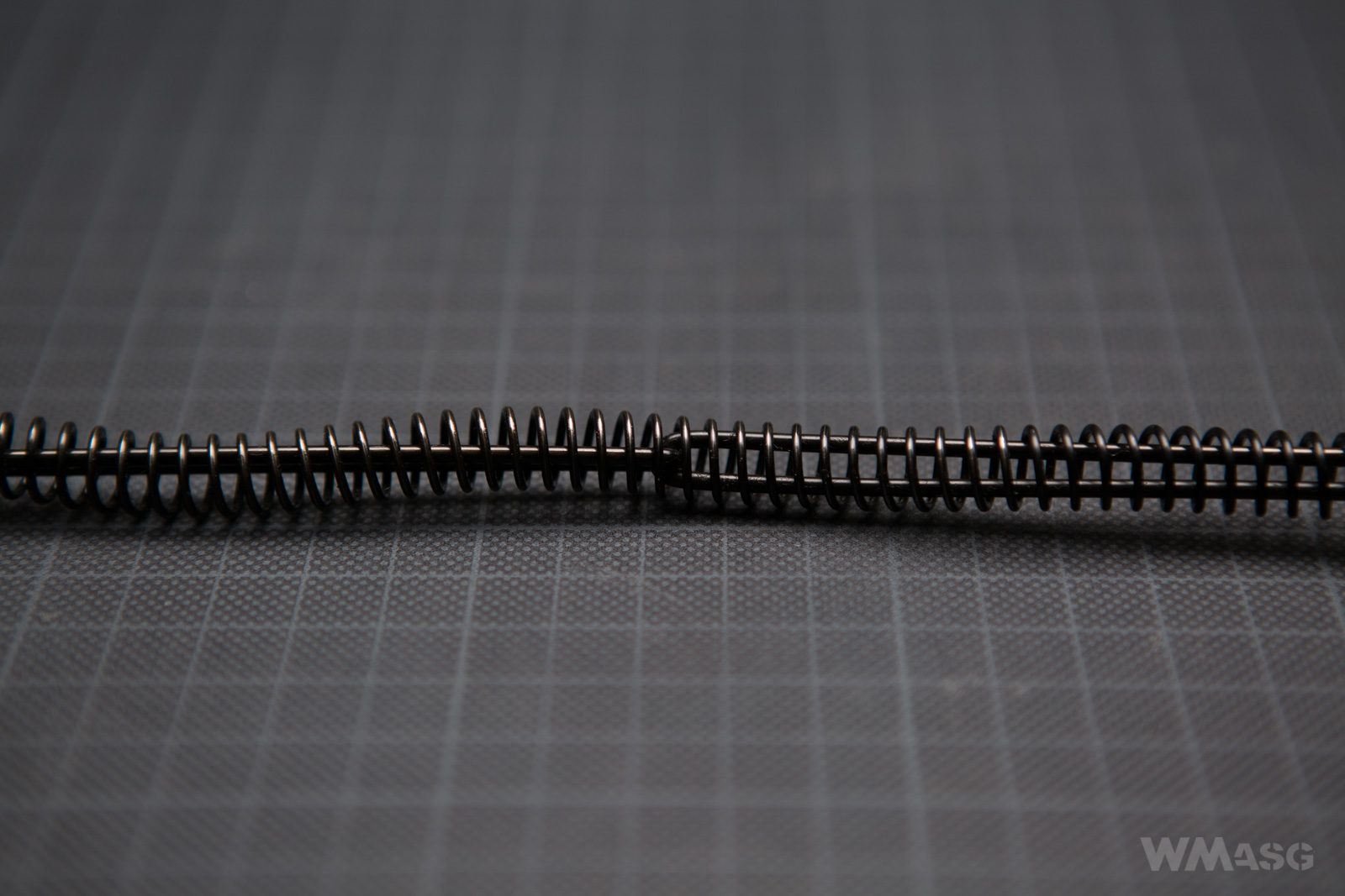

Suwadło wraz ze sprężyną powrotną i jej żerdzią prowadzącą prezentuje się prawie jak trzeba:
Kształt suwadła jest nieco inny, ale to wymóg EBB. Wydłużona tylna część to zaczep, za który zahaczony jest tłok pracujący w gearboxie.
Zwracam uwagę na budowę zespołu sprężyny powrotnej - jest jak trzeba: prowadnik tylny, prowadnik przedni, sprężyna i opora sprężyny.
Zestaw produkcji LCT składający się z takiej samej sprężyny wraz z suwadłem można kupić i zamontować w "zwykłej" replice bez EBB - wtedy suwadło pozbawione jest zaczepu na tłok i wygląda jeszcze bardziej prawdziwie. Aktualna cena w Gunfire: 315,- PLN

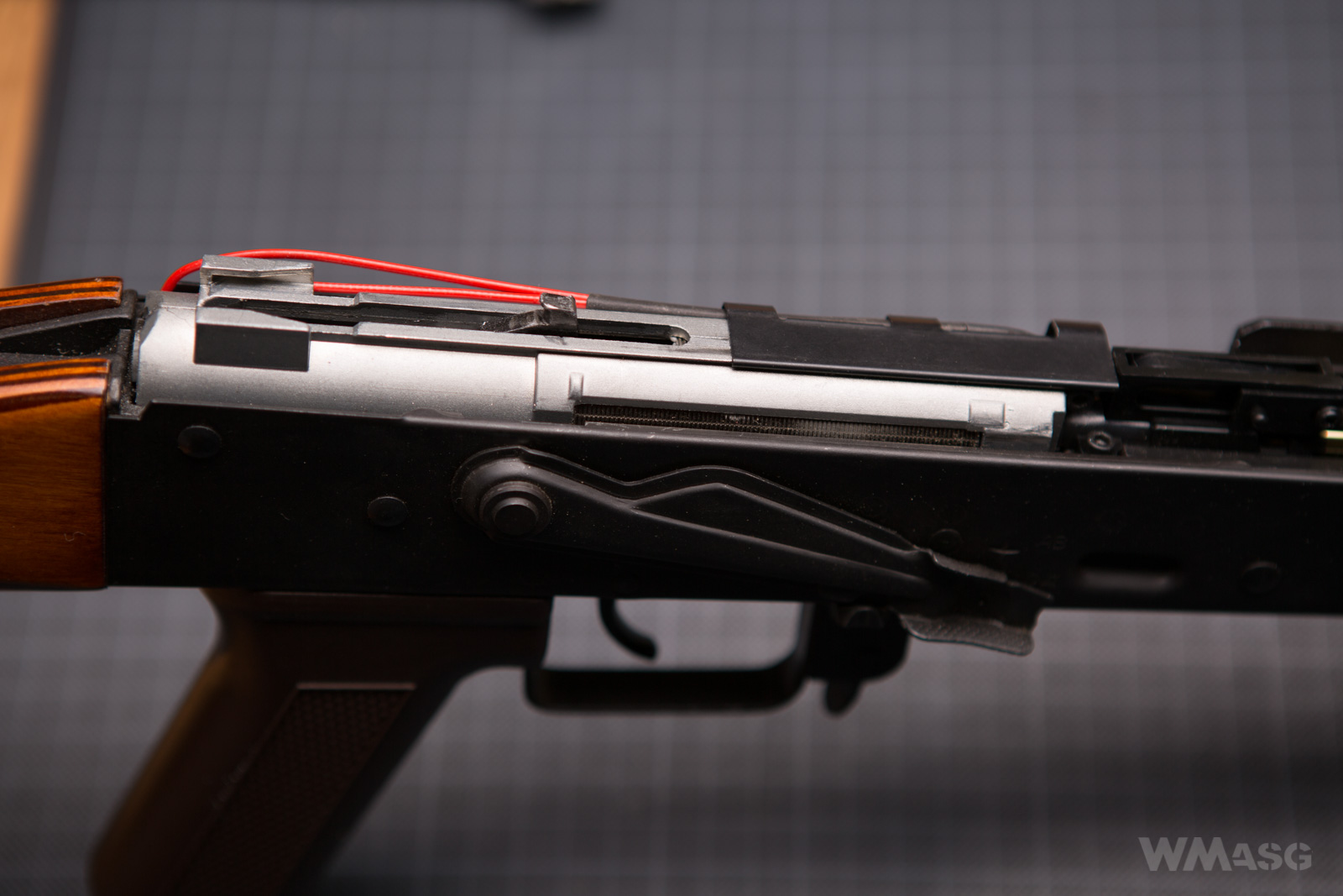

Zaznaczony strzałką czarny klocek występuje także w LCMK EBB i jest w nim niezwykle ważny. Wyjaśnię to w dalszej części tekstu. Ale wracając do budowy zewnętrznej... Ostatnią rzeczą, która zwraca uwagę jest zastosowanie stalowej wkładki do gniazda magazynka.
Ma ona za zadanie nieco ułatwić (i przyspieszyć) wpinanie magazynka. I rzeczywiście spełnia swoje zadanie. Oczywiście nie jest to odkrywcze rozwiązanie - podobne wkładki są dostępne jako dodatkowe akcesoria, a E&L w swoich replikach AK drugiej generacji także montuje je fabrycznie. Jak to działa? Dla tych co nie wiedzą - częstym problemem pojawiającym się podczas próby szybkiej wymiany magazynka w replice AK jest wejście magazynkiem zbyt głęboko w komorę zamkową, przez co wystający zaczep magazynka znajduje się dużo ponad przeznaczonym dla niego miejscem. Dodatkowo mimo braku zazębienia magazynka z przodu zdarza się, że zatrzask magazynka kliknie - i mamy problem. Prostym, ale nad wyraz skutecznym rozwiązaniem okazują się właśnie wkładki w gniazdo magazynka, które uniemożliwiają zbyt głębokie wsunięcie magazynka w gniazdo - zaczep znajduje się dokładnie na właściwej wysokości. Proste? Genialne! Ze względów konstrukcyjnych rzecz nie dotyczy replik zbudowanych w "starym" systemie Tokyo Marui - z plastikowym lub ZnAl-owym korpusem (głównie repliki pierwszego AK z frezowaną w oryginale komorą, nie repliki AKM i późniejszych wersji z komorą z giętej blachy).
