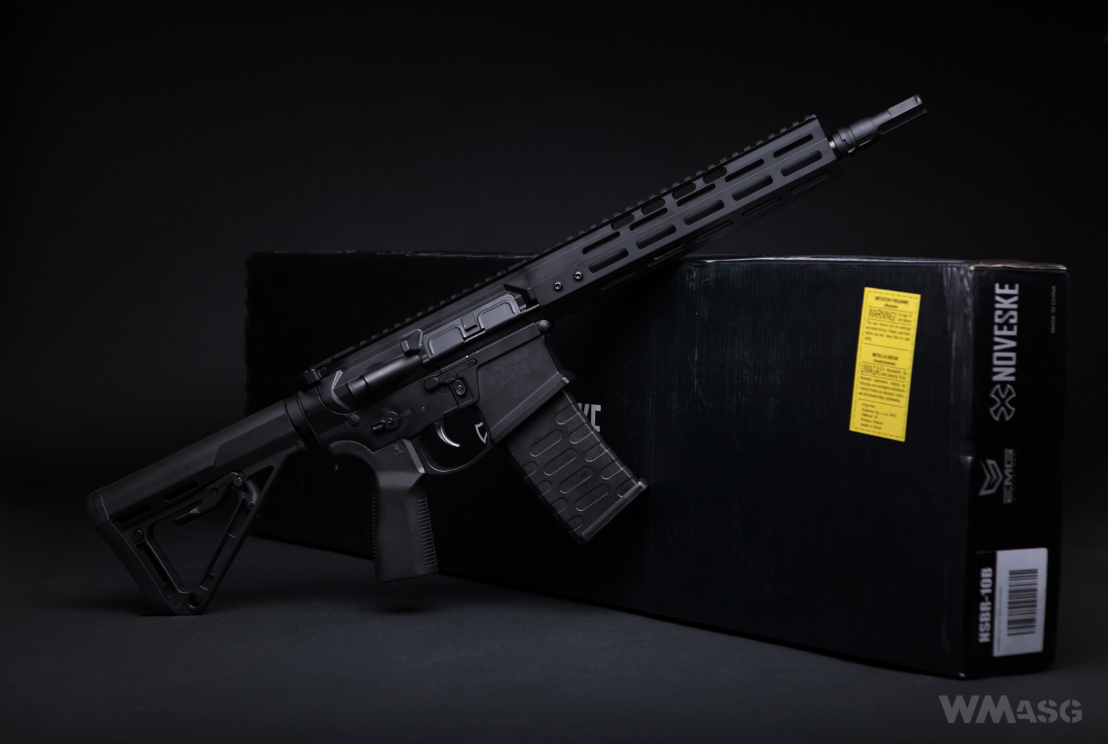

Zupełnie niedawno testowaliśmy nowego Phantoma Extremis Mk9 od APS napędzanego mechanizmem (gearboxem) eSilver Edge z elektronicznym układem sterującym SDU. Nowy Noveske napędzany jest tym samym mechanizmem, ale posiada już nowszy, programowalny moduł SDU 2.0.
Zestaw
W zestawie z repliką otrzymujemy:
- wykonany z tworzywa magazynek typu hi-cap na 300 kulek;
- metryczka z przeglądu zerowego z wynikami pomiaru prędkości wylotowej i papierowa tarcza;
- wycior z tworzywa.
Czyli raczej skromnie. Brak jakichkolwiek przyrządów celowniczych.
Podstawowe parametry techniczne:
- długość: 717mm - 800mm (kolba złożona/rozłożona);
- masa 2300 g;
- długość lufy wewnętrznej: 285 mm;
- średnica lufy wewnętrznej: 6,03 mm;
- pojemność magazynka: 300 kulek;
- prędkość wylotowa: około 350 fps.

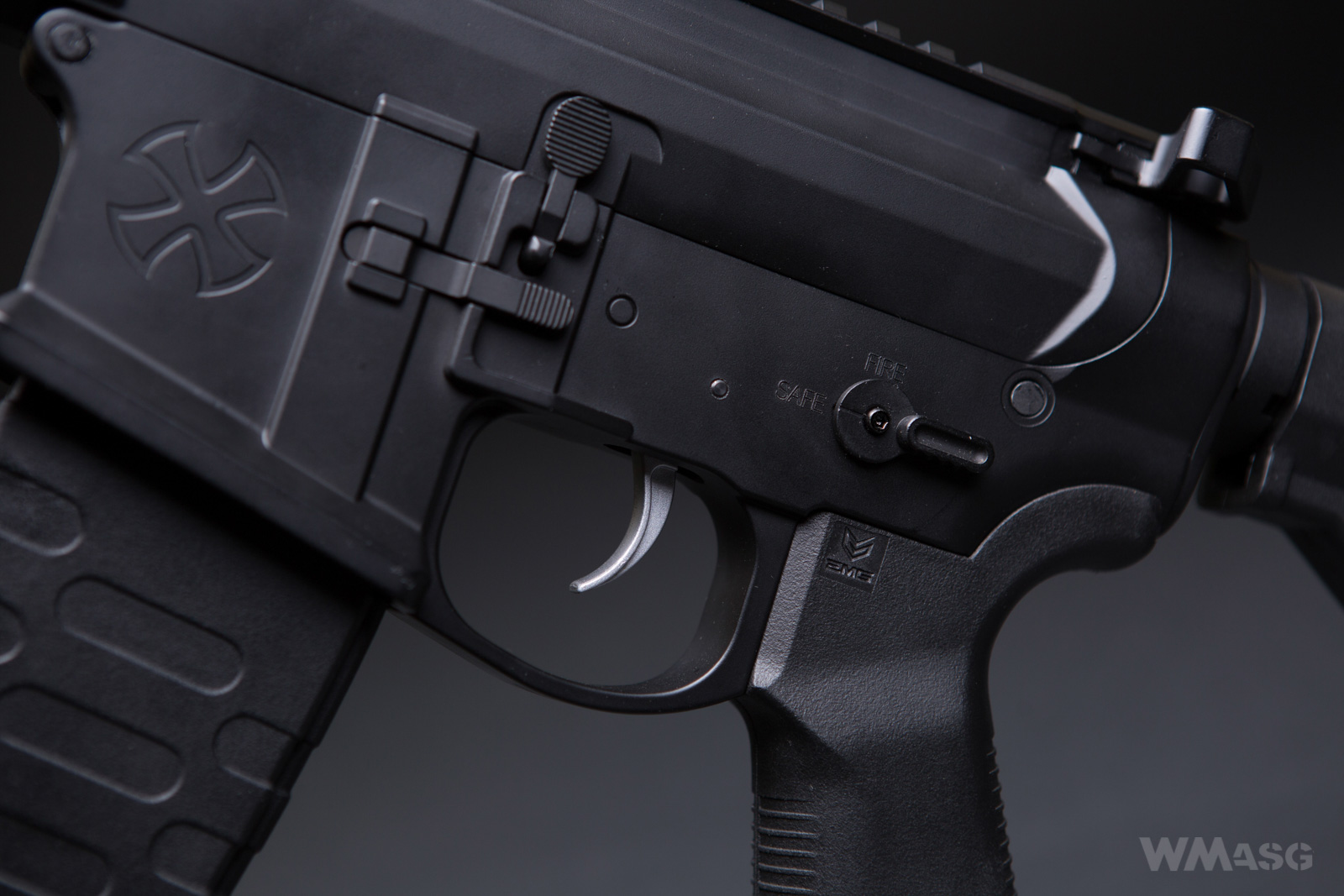

Korpus

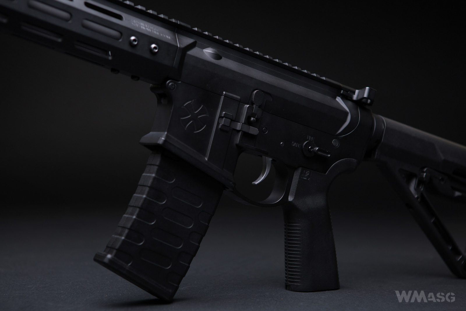

Podobnie jak Phantom Mk9 replika prezentuje się bardzo dobrze. Jest dobrze spasowana, sztywna, pozbawiona irytujących luzów.

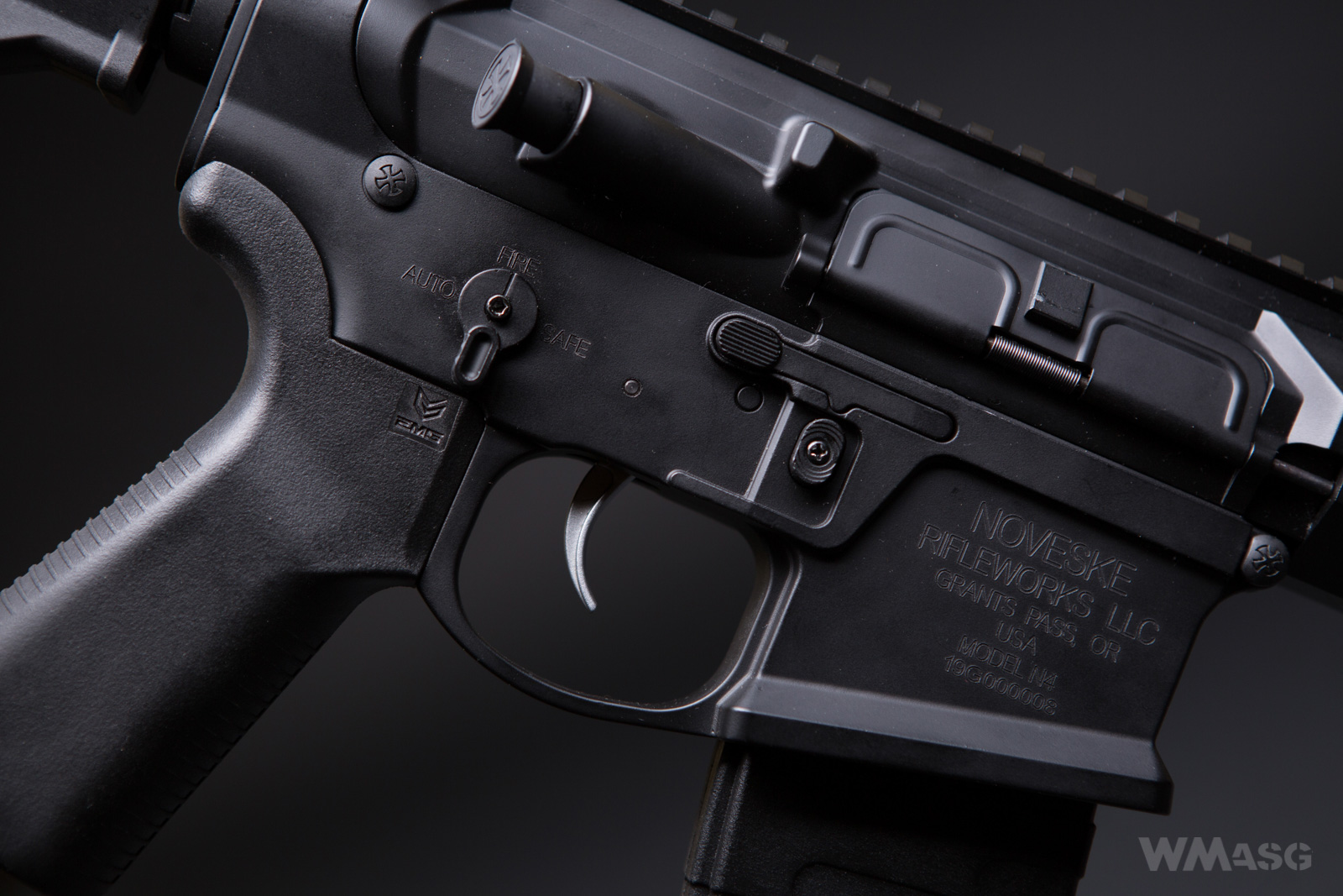

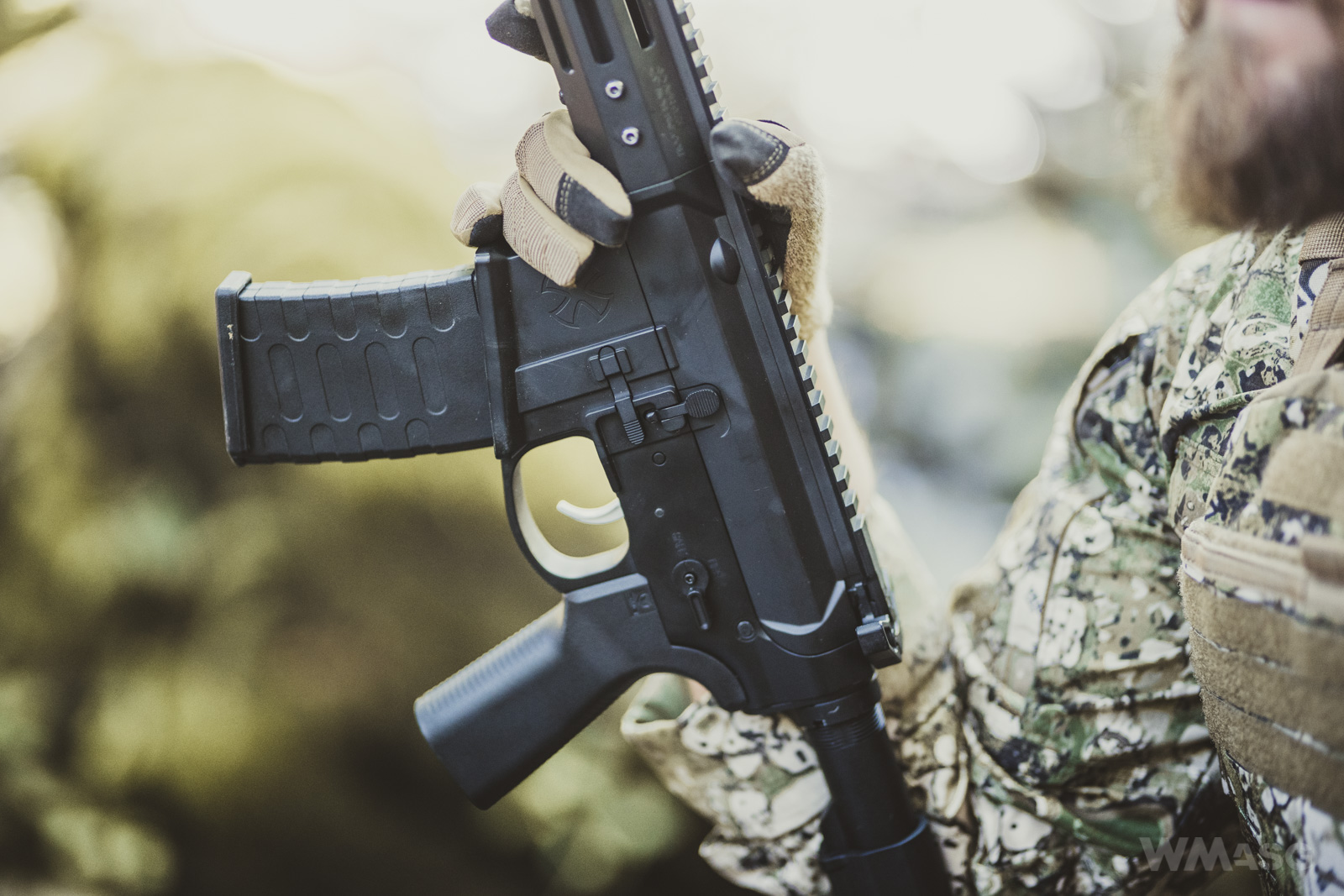

Karabinek wizualnie jest bardzo zbliżony do palnego pierwowzoru, czyli Noveske Gen 4 N4 Pistol (10.5"). Oczywiście są drobne odstępstwa - jak chwyt pistoletowy czy kolba, ale to dające się "poprawić" detale. Korpus wykonany ze stopu aluminium jest wierną kopią korpusu Noveske 4 generacji z obustronnymi manipulatorami, głęboko tłoczonymi oznaczeniami oraz charakterystycznym zmienionym kątem nachylenia krawędzi gniazda magazynka - 13.6 stopnia.

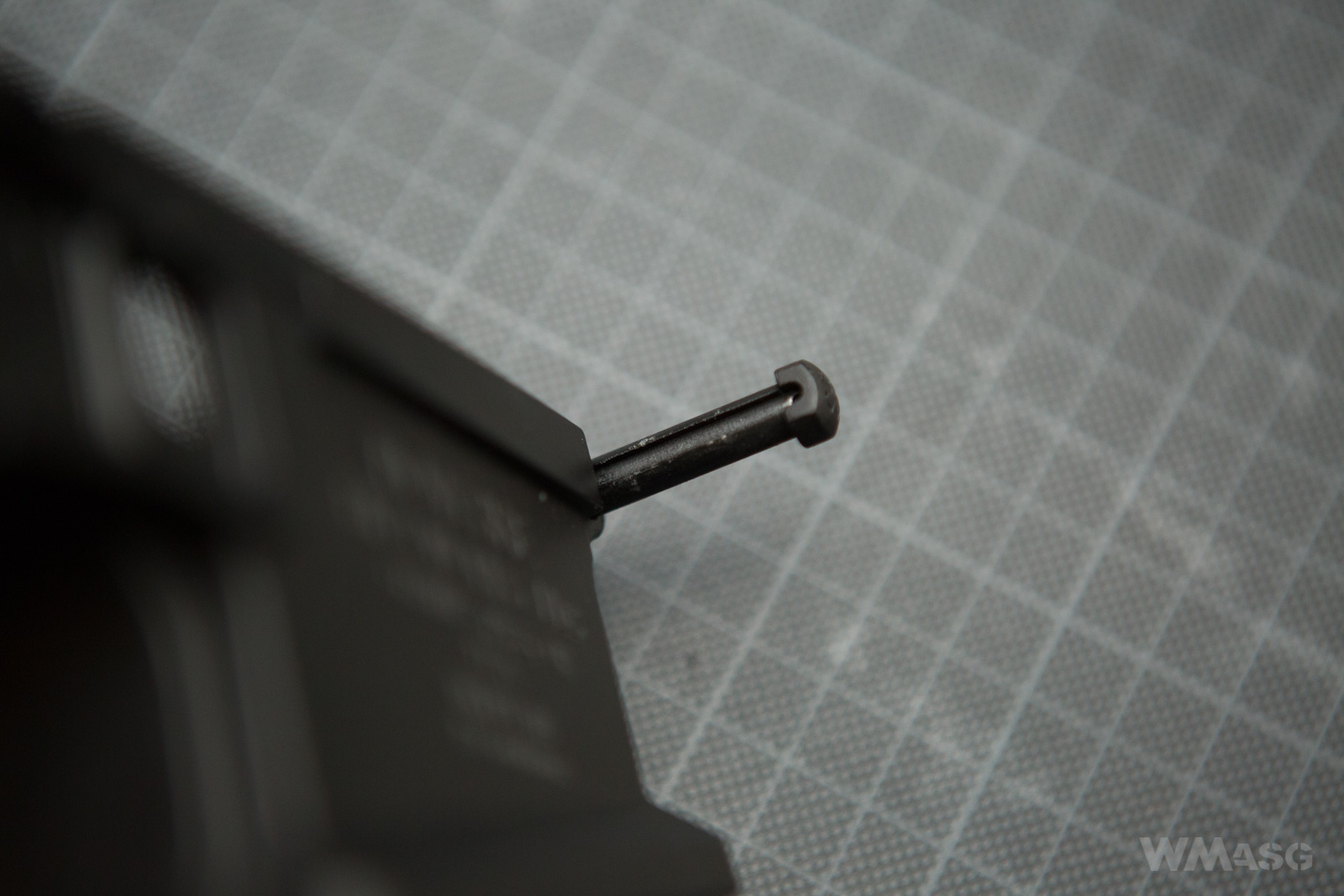

Części korpusu (komora zamkowa i spustowa) spasowane są ciasno i bez luzów. Sposób połączenia jest taki sam jak w większości replik - komorę zamkową nasuwa się na spustową i zabezpiecza przednim pinem. Podobnie jak w pierwowzorze piny nie mają żadnych śrub. Mają za to - co widać na zdjęciu powyżej - charakterystyczne oznaczenia.
Co ważne - oba piny są zabezpieczone - nie wysuwają się całkowicie z otworów, co chroni je przed zgubieniem.
Szczególnie zabezpieczenie tylnego pinu budzi respekt - konstrukcyjnie jest to zrobione jak w wersji palnej (większość replik ma po prostu "zawleczkę" na pinie od wewnątrz korpusu).

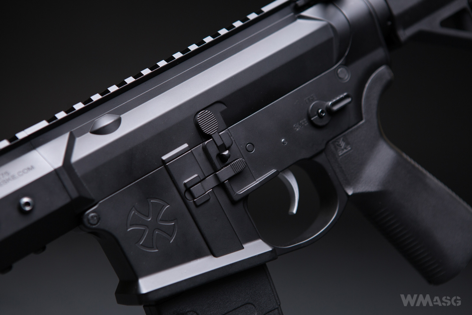

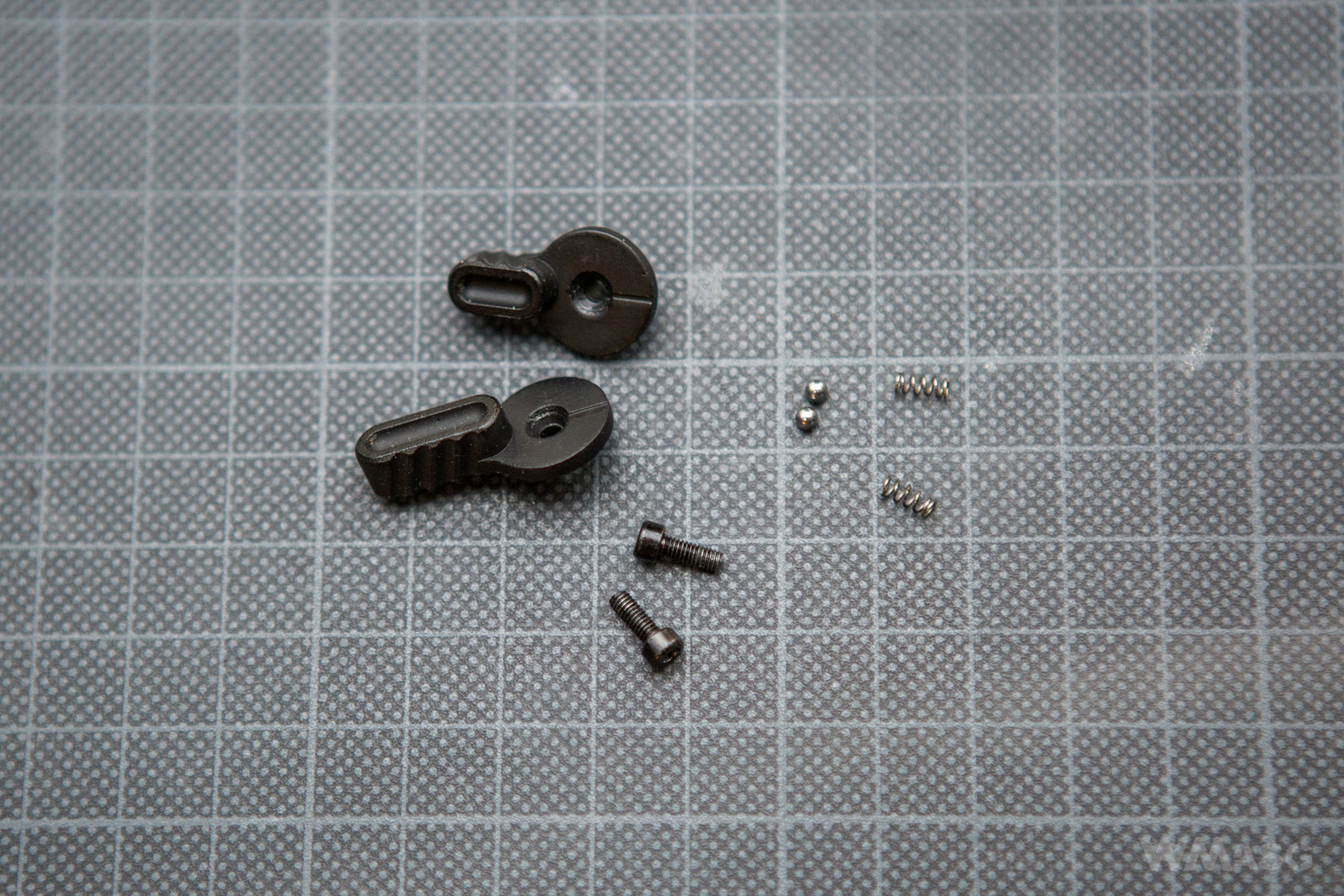

Wspomniałem wcześniej o obustronnych manipulatorach. Faktycznie Noveske N4 czwartej generacji ma obustronne WSZYSTKIE manipulatory: bezpiecznik/selektor, przycisk zwalniacza magazynka, przycisk zatrzasku zamka oraz dźwignię przeładowania. Szczególnie warte podkreślenia są różniące się długością skrzydełka bezpiecznika/selektora. Fabrycznie dłuższe skrzydełko zamontowane jest po lewej stronie, ale łatwo, szybko i bez problemów można zamienić skrzydełka stronami bez rozbierania repliki. Tylko uwaga na kulki i sprężynki, które znajdują się pod każdym ze skrzydełek.

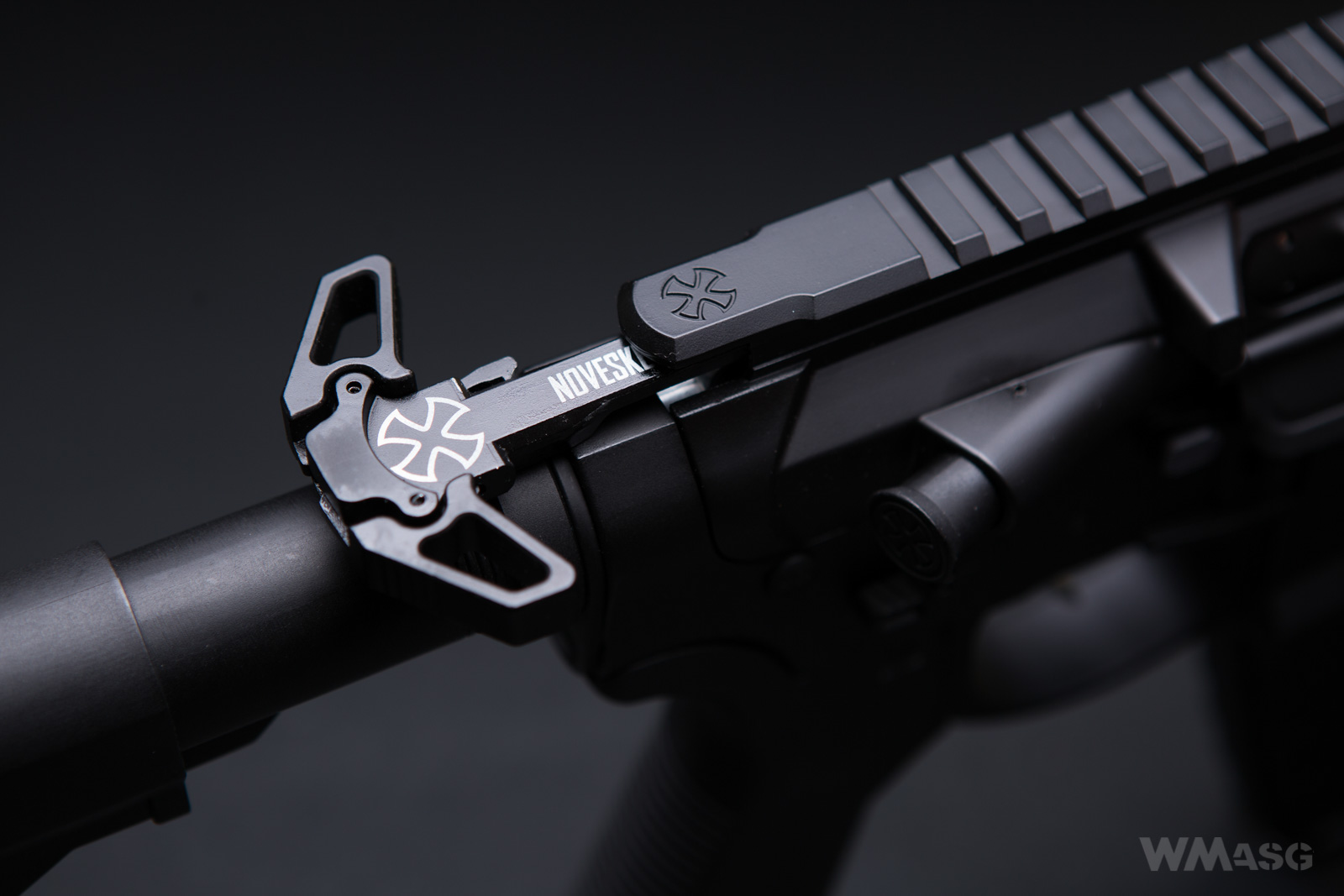

Brandowana dźwignia przeładowania i jej powiększone i obustronne uchwyty.
A skoro już o dźwigni... Jest funkcjonalna, to znaczy jej odciągnięcie przesuwa do tyłu atrapę zamka dając dostęp do regulacji systemu Hop-Up. Działa jak chyba we wszystkich APS-ach, czyli nie posiada własnej sprężyny i nie blokuje samoczynnie atrapy zamka w tylnym położeniu.
Dopiero wciśnięcie i przytrzymanie dolnej części lewego przycisku bolt catcha przy cofniętej dźwigni blokuje atrapę zamka. Zrzut następuje po "zwykłym" użyciu zwalniacza (z prawej lub lewej strony).

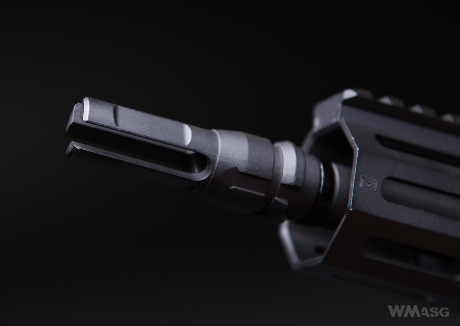

Łoże

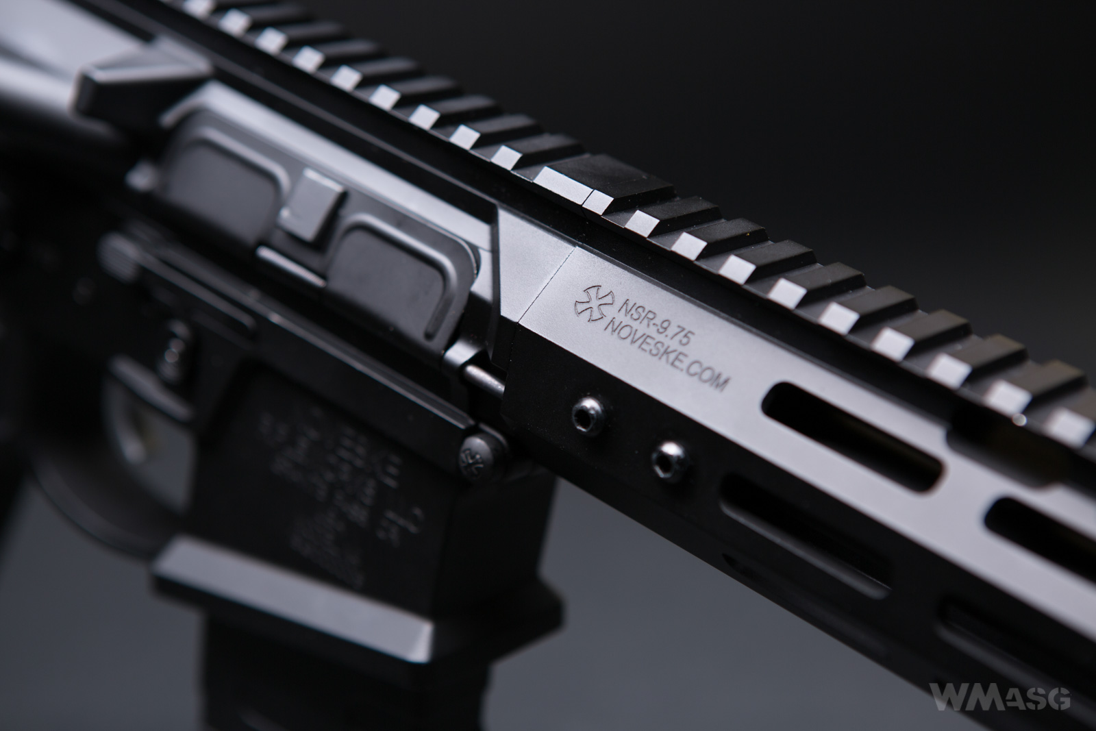

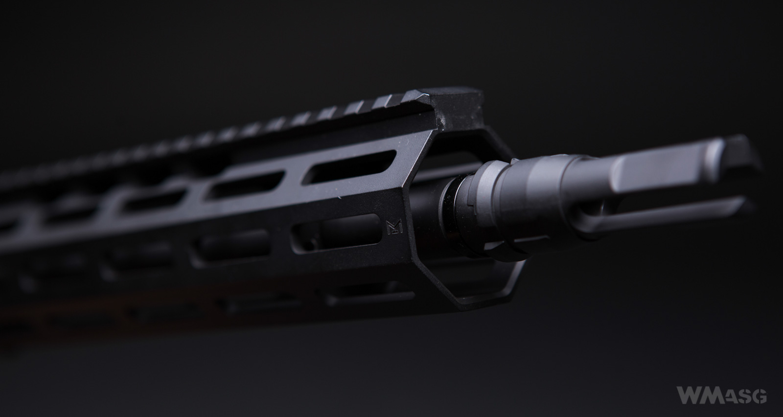

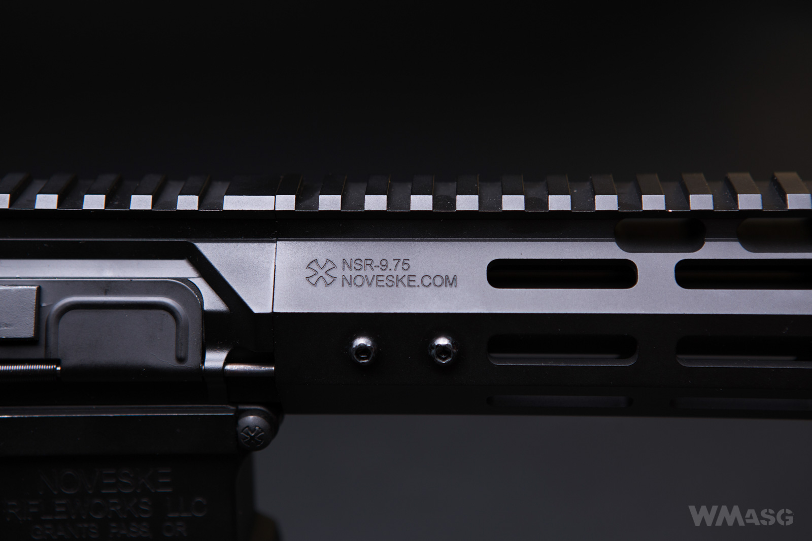

Front repliki stanowi blisko 10-calowe (9.75") aluminiowe łoże wykonane w standardzie M-LOK. Jest to dokładna kopia łoża NSR 9.75 firmy Noveske.
Niskoprofilowe łoże ma przekrój ośmiokątny. Górną część łoża stanowi oczywiście standardowa szyna Picatinny biegnąca przez całą długość i stykająca się z szyną komory zamkowej.
Połączenie jest niemalże perfekcyjne - "schodek" prawie nie istnieje.

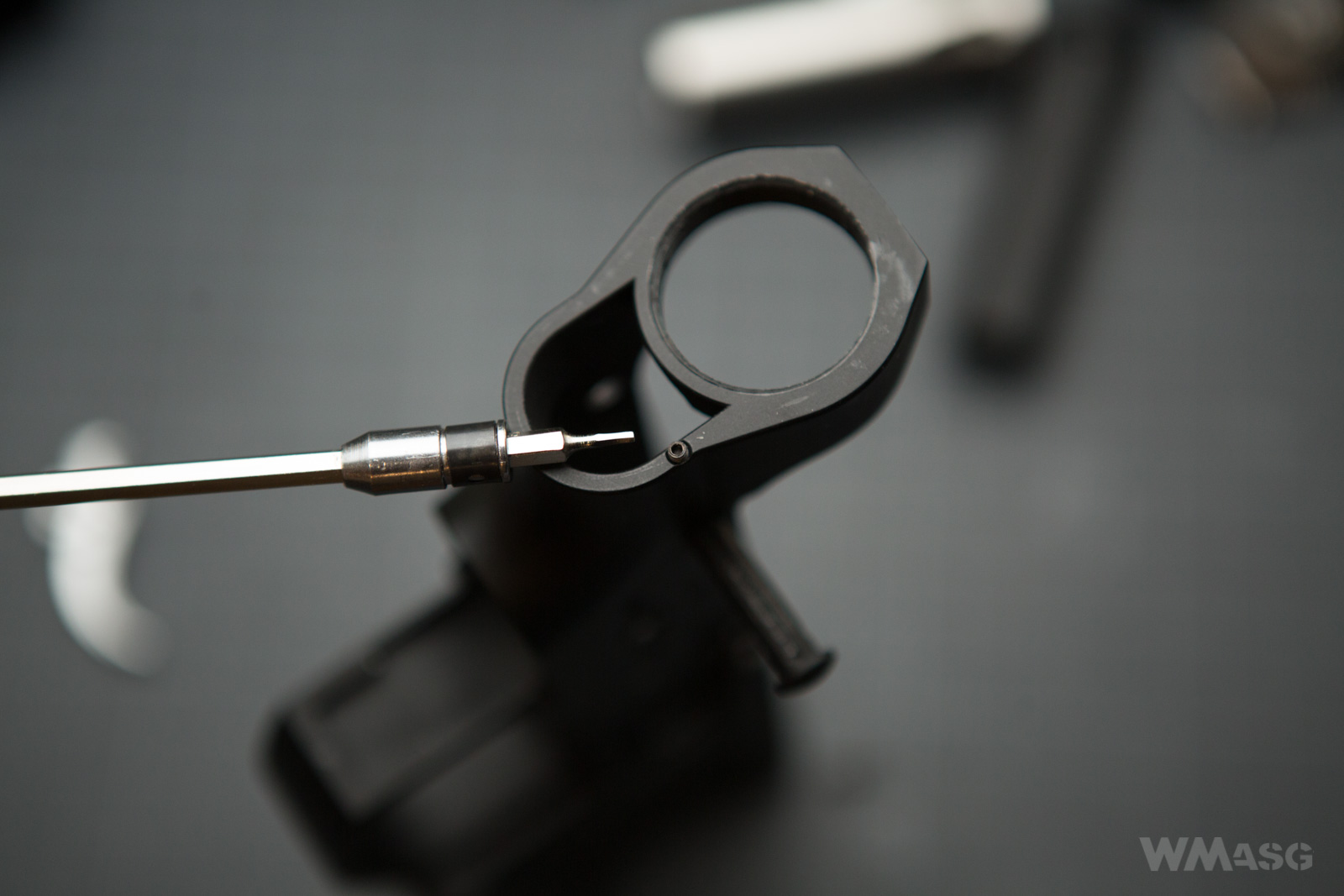

Jak widać na zdjęciach sposób montażu łoża nie jest skomplikowany - sześć śrub mocuje je do pierścienia osadczego lufy - po dwie z prawej i lewej strony oraz dwie od dołu. Niestety po zdjęciu łoża na lufie zewnętrznej nie znajdziemy atrapy bloku i przewodu gazowego.

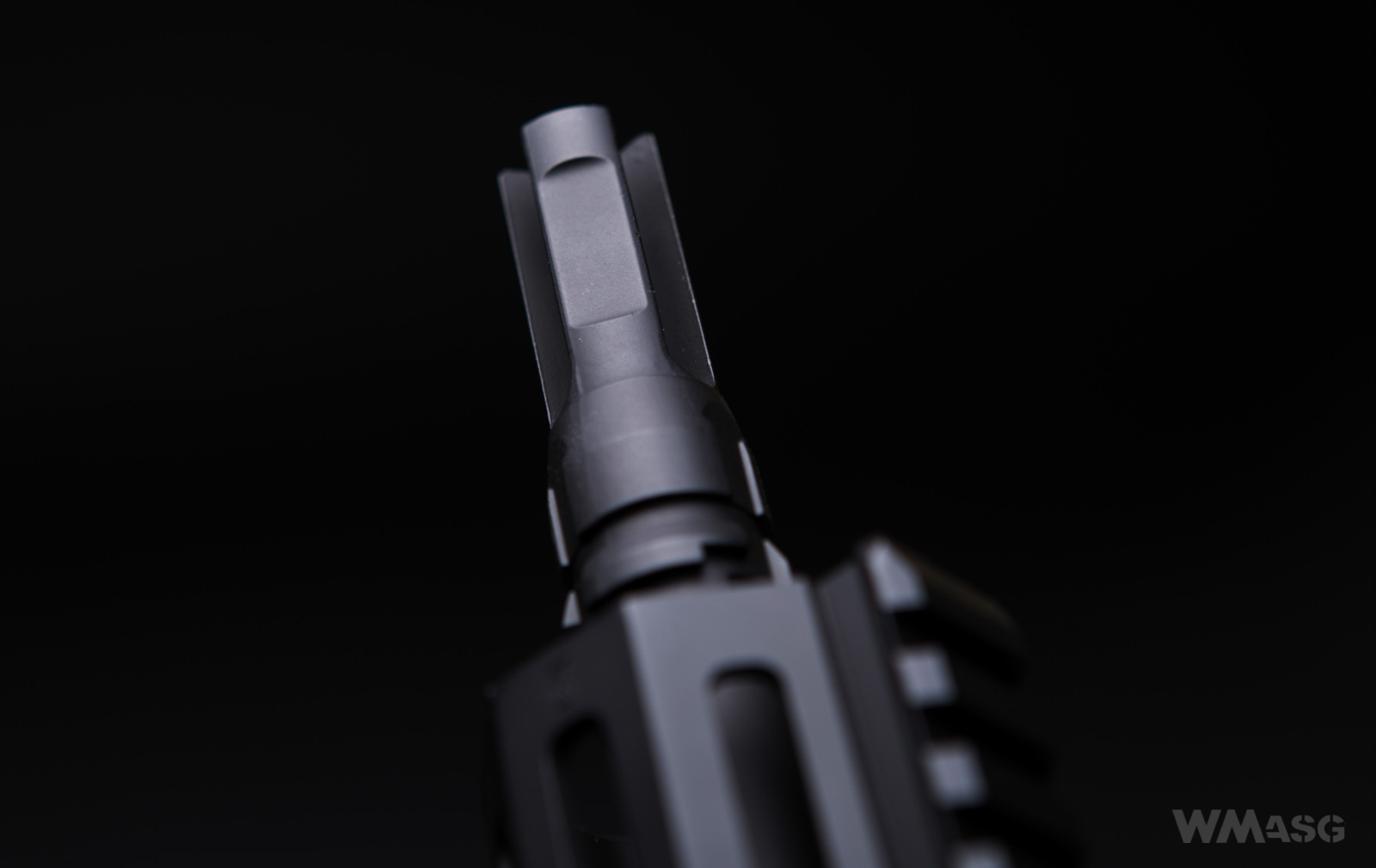

Lufę kończy masywne urządzenie wylotowe z trzema szczelinami mocowane gwintem 14 mm CCW (lewoskrętnym).

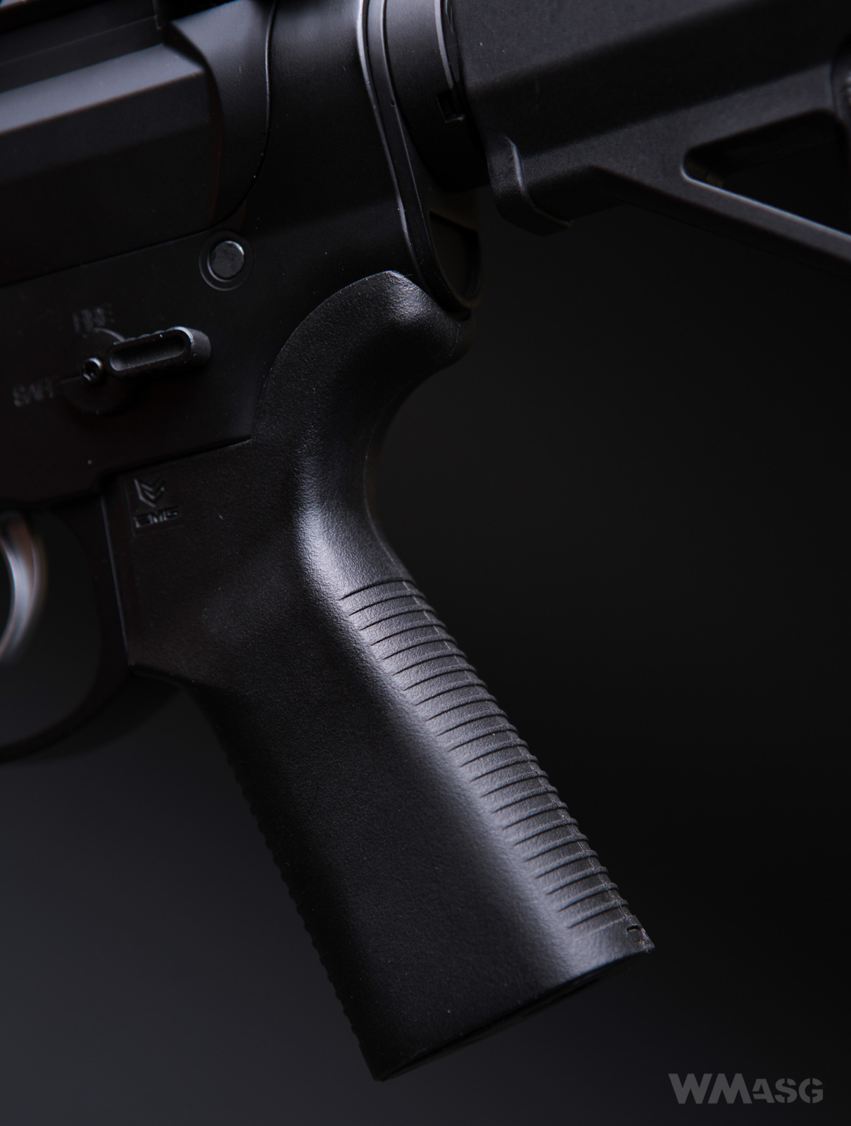

Chwyt pistoletowy
Zastosowany w replice chwyt pistoletowy jest jednym z odstępstw od palnego pierwowzoru.

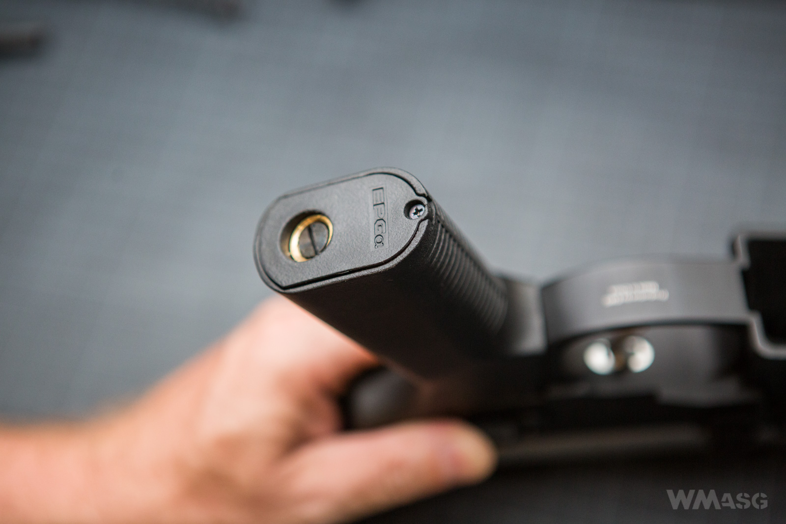

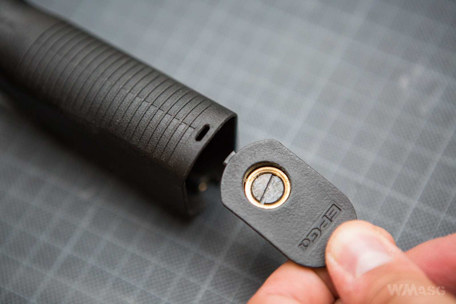

Chwyt noszący oznaczenia EMG jest bardzo dobrze spasowany. Denko z tworzywa mocowane jest nieco nietypowo tylko na jedną śrubę.
Nie widać tego na zdjęciach, ale chwyt mocowany jest do szkieletu czterema śrubami, a nie jak w większości replik tylko dwiema.

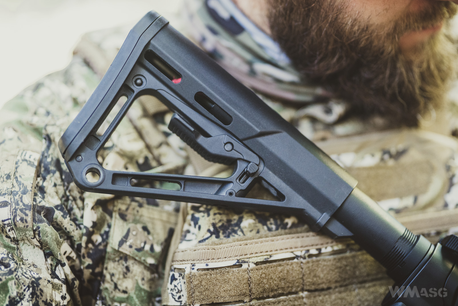

Kolba
Wykona z tworzywa sześciopozycyjna kolba to jest drugie znaczące odstępstwo od pierwowzoru.
Jest to ta sama kolba autorstwa APS, którą producent montuje w wielu swoich replikach. Posiada zintegrowane gniazdo QD oraz dostęp do akumulatora po odchyleniu stopki. Dokładnie tę samą kolbą ma wspominany już Phantom Extremis Mk9.
Podobnie jak tam miejsce na akumulator przewidziano w prowadnicy kolby. W związku z tym miejsca jest niewiele. Podczas testów używaliśmy akumulatora 11,1 V 1100 mAh.

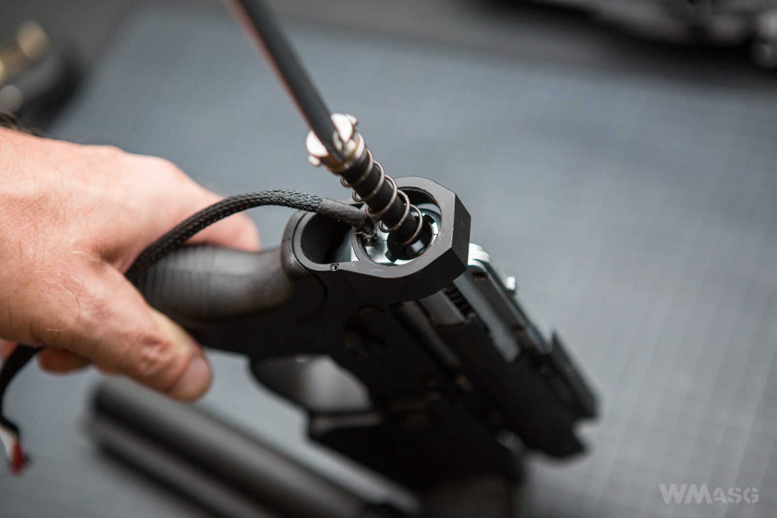

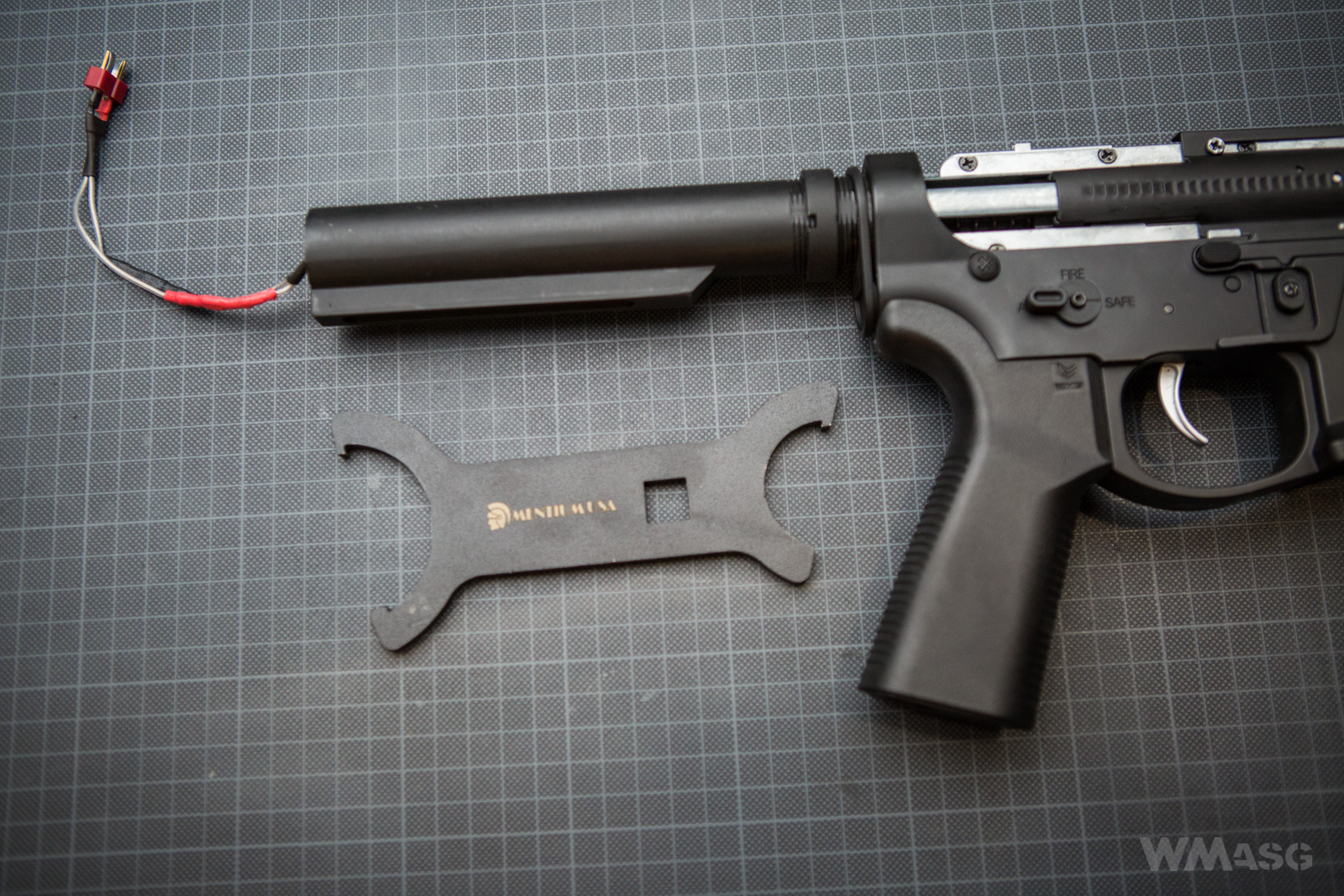

Wymiana sprężyny

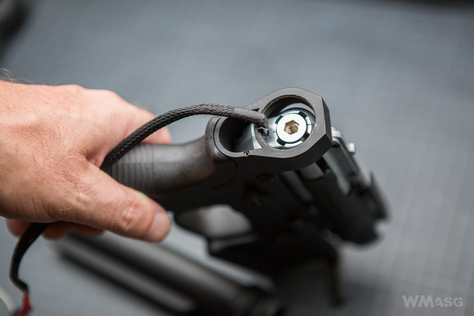

Replika posiada możliwość wymiany sprężyny z zewnątrz, bez wyciągania mechanizmu z korpusu. Aby to zrobić należy zdemontować prowadnicę kolby, co może być trudne bez narzędzi. My użyliśmy dedykowanego klucza. Na zdjęciach zdjęty jest także upper, ale oczywiście nie ma to nic wspólnego z wymianą sprężyny.
Na zdjęciach powyżej widać także pewną słabość konstrukcyjną tego rozwiązania. Otóż jeśli przyjrzycie się uważnie to zobaczycie niewielkie mechaniczne uszkodzenia izolacji przewodów w miejscu, w którym przechodzą przez otwór w korpusie. Można się przed tym ustrzec wkręcając prowadnicę kolby o jeden obrót mniej (płycej) i skasować ewentualny luz nakrętką koronową.

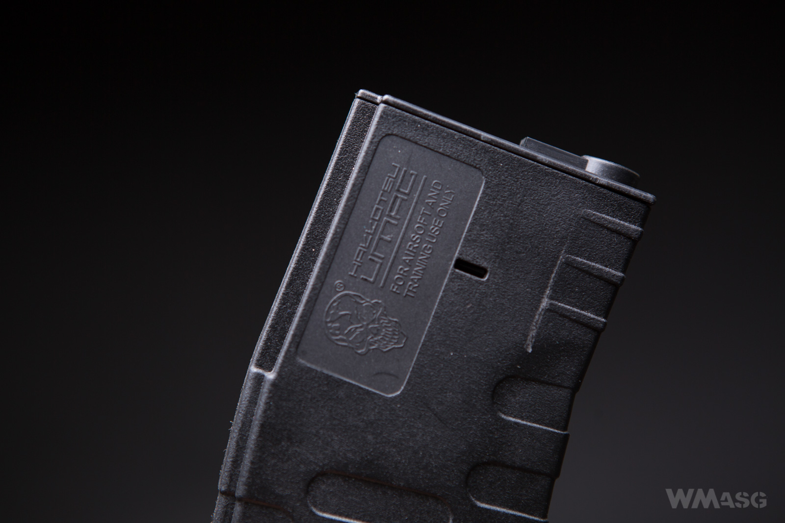

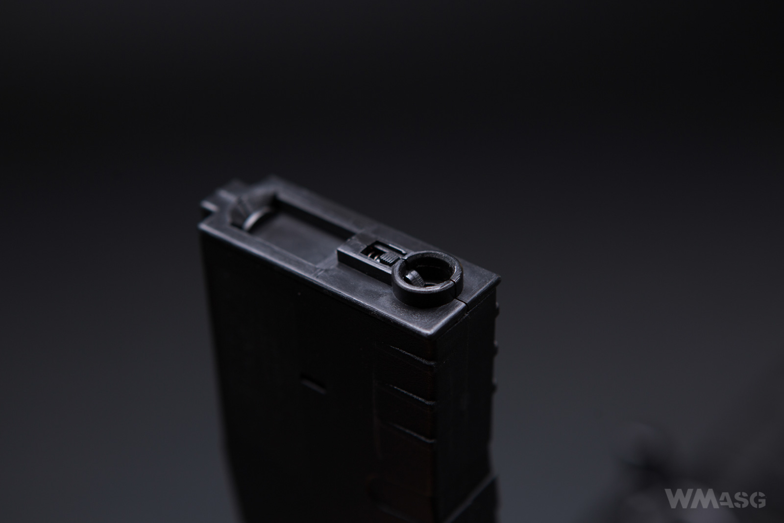

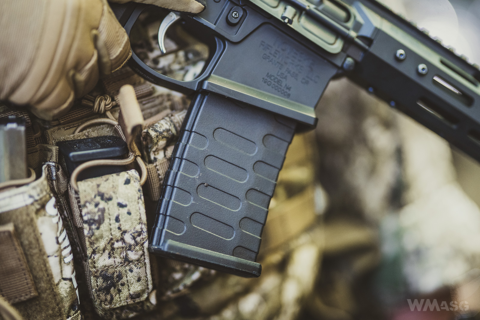

Magazynek

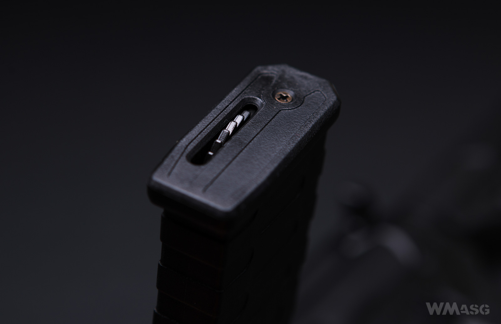

Dołączony do repliki magazynek to standardowy plastikowy hi-cap na 300 kulek o klasycznej konstrukcji z kółkiem do nakręcania w denku. APS nazywa te magazynki UMag. Stylistycznie przypominają nieco produkty Magpula, ale nie są kopią niczego. Evike (EMG) określa pojemność magazynka na 480 kulek, my trzymamy się informacji od APS.

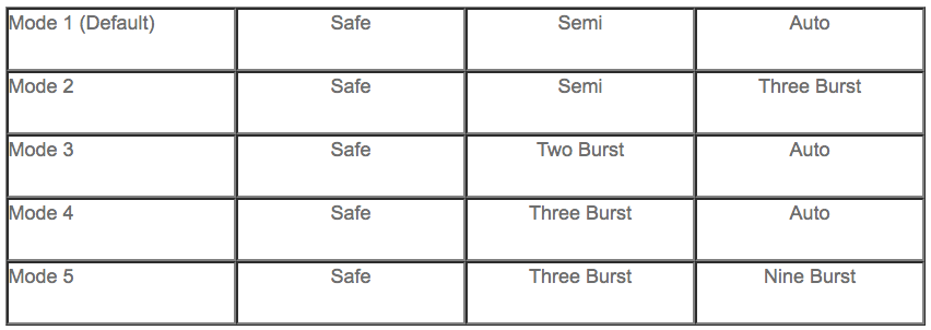

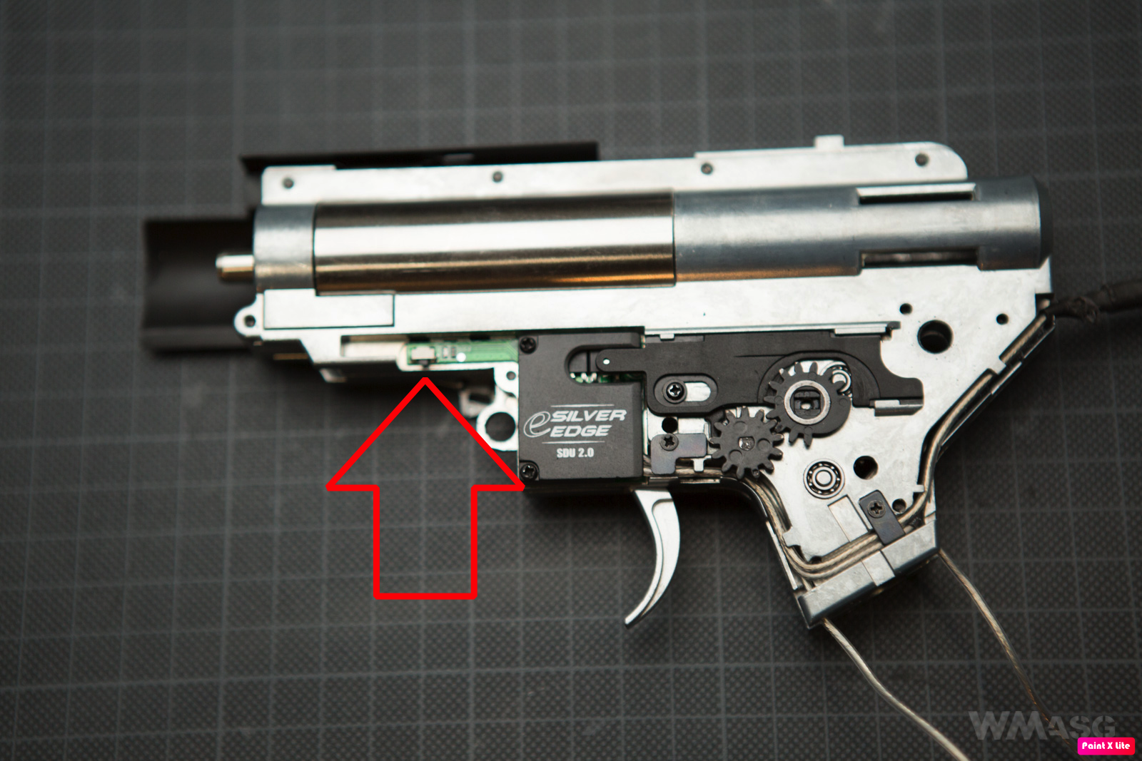

Z konfiguracją nazywaną eSilver Egde mieliśmy już do czynienia testując Phantoma Mk9. Ale jak się okazuje APS cały czas rozwija swoje produkty i mechanizm Noveske różni się znacząco od Phantoma. Ta różnica to zastosowanie w Noveske drugiej generacji modułu sterującego SDU(Super Dynamic Unit). Pierwsza generacja to przede wszystkim rozbudowane zabezpieczenia, mikrostyk i prosty mosfet. Obecna generacja (2.0) dużo bardziej zaawansowany układ z programowalnymi trybami prowadzenia ognia.
Przycisk programowania ukryty jest w gnieździe magazynka i oczywiście dostępny bez rozbierania repliki. Programowanie odbywa się poprzez kolejne naciskanie przycisku. Układ potwierdza zapisanie nastawy migającą diodą. Trzeba zaznaczyć, że po odłączeniu zasilania SDU 2.0 wraca do ustawień domyślnych. Samo programowanie jest banalnie proste -podczas testów robiliśmy to wielokrotnie "w polu". Obyło się bez najmniejszych problemów. Poniżej strzałka wskazuje umiejscowienie przycisku programowania.

Pozostałe wyróżniki gearboxa eSilver Egde:
- polerowany szkielet wer. 2 zabezpieczony antykorozyjnie zmodyfikowany na potrzeby instalacji SDU;
- system szybkiej wymiany sprężyny bez wyciągania mechanizmu z komory spustowej karabinka;
- stalowe (spiekane) koła zębate osadzone na łożyskach kulowych 8 mm, na kole tłokowym zamontowany opóźniacz;
- chromowany cylinder;
- łożyskowana prowadnica sprężyny i głowica tłoka;
- tłok z pełną stalową szczęką;
- aluminiowa uszczelniona dysza.
Zastosowanie SDU wymusiło daleko idące modyfikacje samego szkieletu, zatem podobnie jak w Phantomie w standardzie Marui mieści się tylko kompletny zespół cylindra z prowadnicą, sprężyną, tłokiem i popychaczem oraz koła zębate wraz z łożyskami i zapadką przeciwpowrotną. Szkielet, język spustowy i płytka selektora są zupełnie inne. Dźwigni przerywacza w ogóle nie ma. Oznacza to, że w przypadku awarii chcąc zachować fabryczną funkcjonalność repliki trzeba będzie poszukać dedykowanych części.
