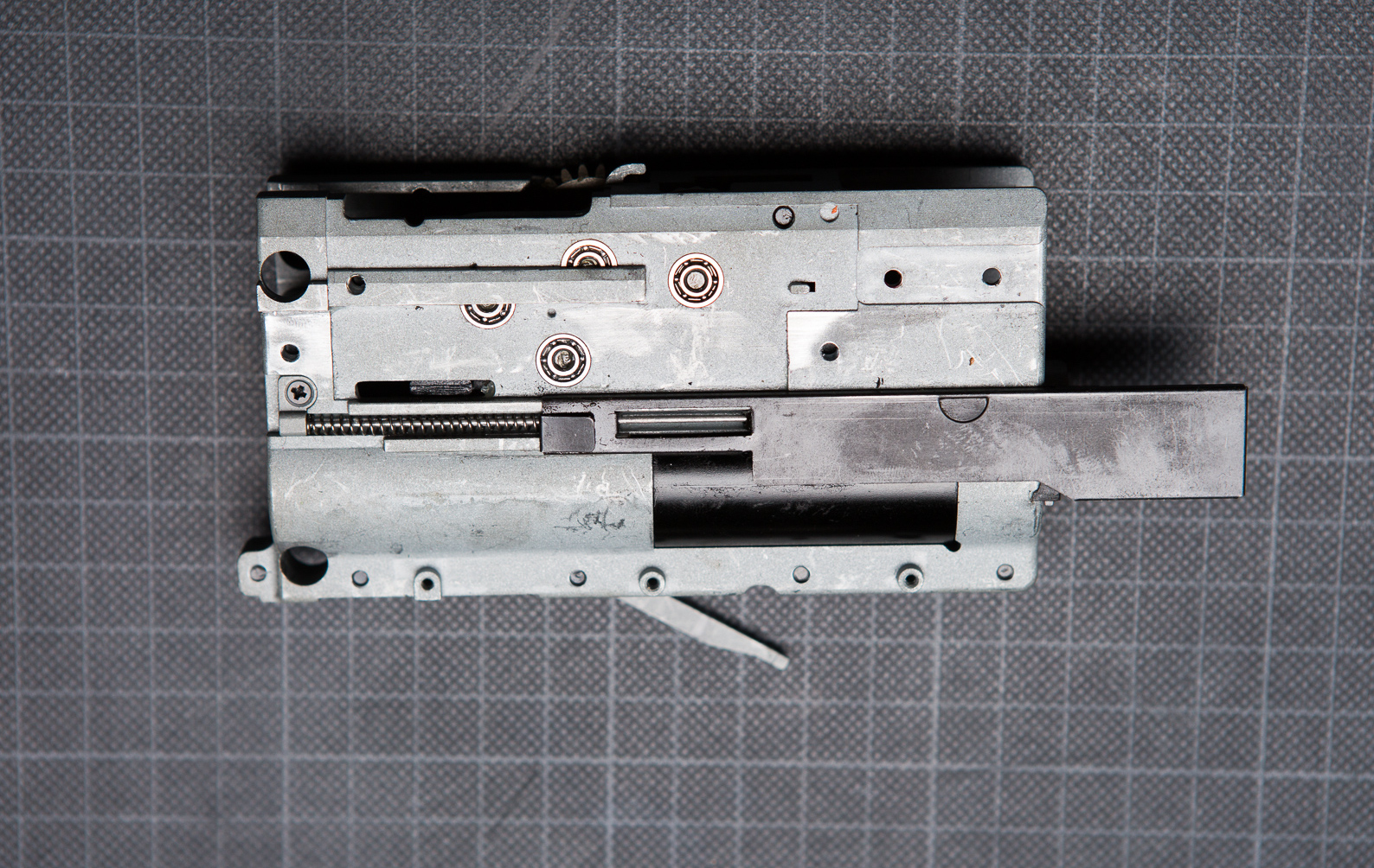

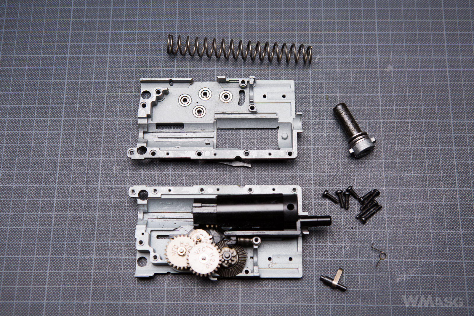

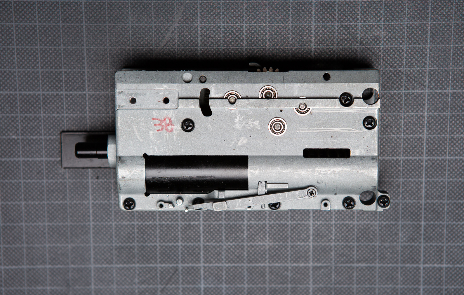

Tak jak napisałem wcześniej - wszystko tu jest inne. Gearbox - prawa strona.
Lewa strona

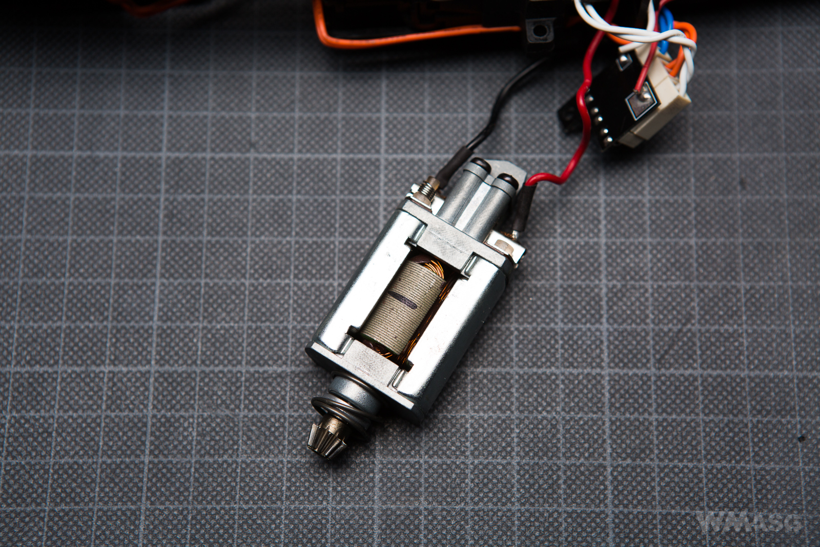

Silnik przypominający nieco silniki typu slim - wirnik nie jest obudowany. Silnik jest niestandardowy. W replice nie ma możliwości zamontowania innego silnika.
Koszyk silnika

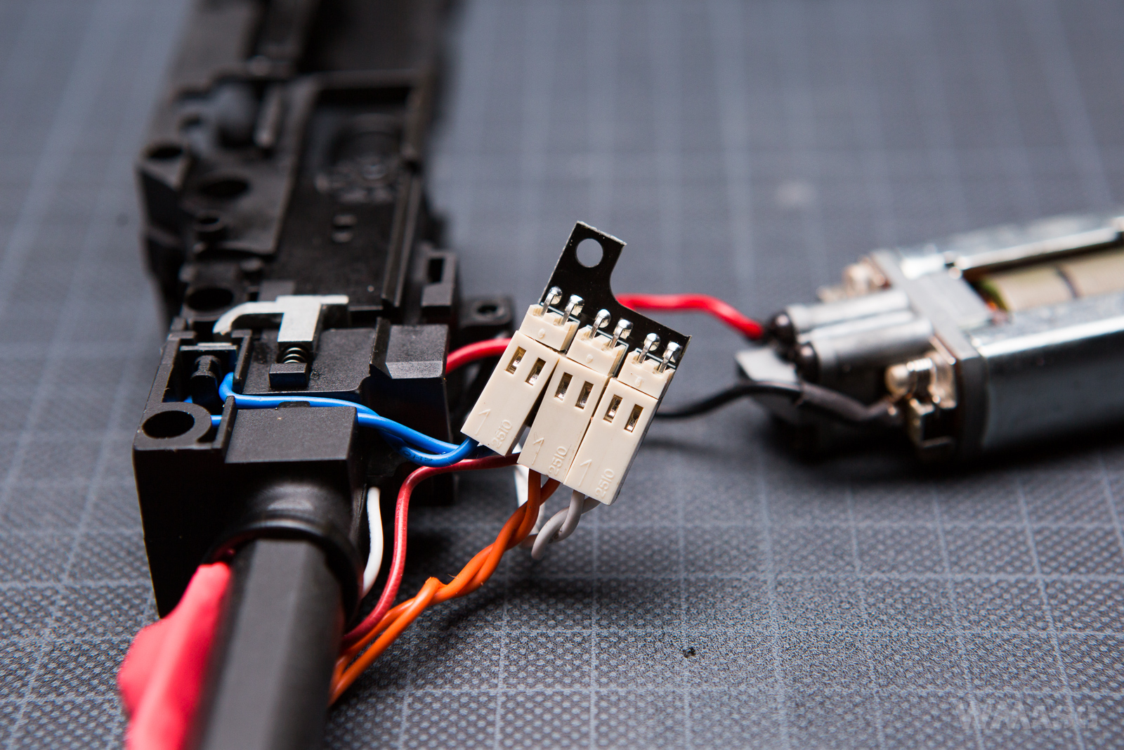

Kostka, która łączy przewody prowadzące z mikrostyków i czujnika Halla w komorze HopUp. Dalej przewody idą do układu sterującego zamocowanego na lufie zewnętrznej

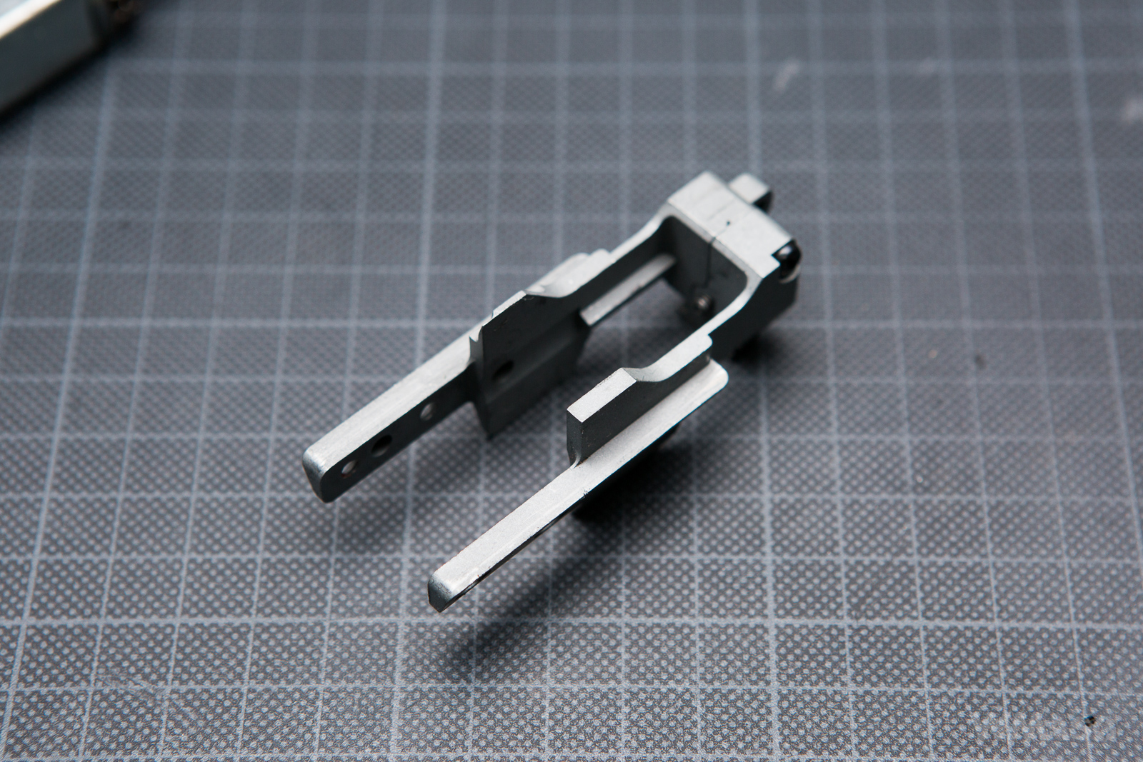

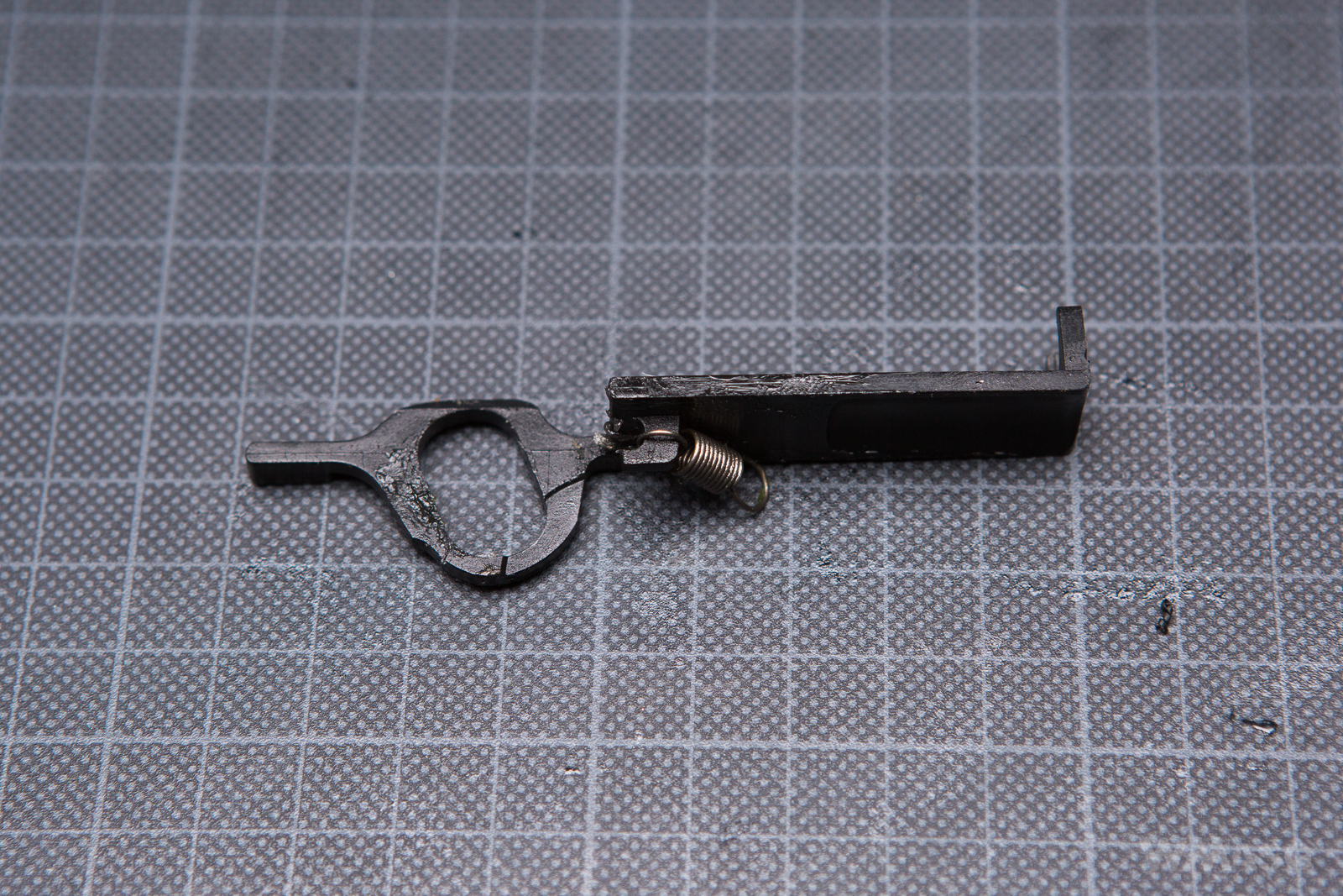

Elementy wewnętrzne mechanizmu

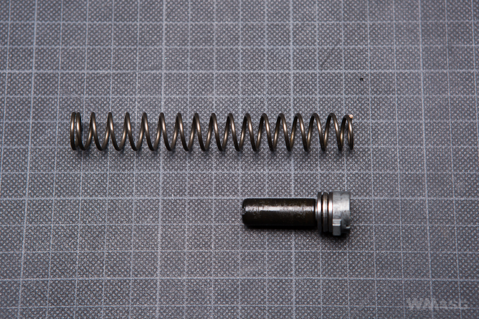

Łożyskowana prowadnica i krótka sprężyna o standardowej średnicy

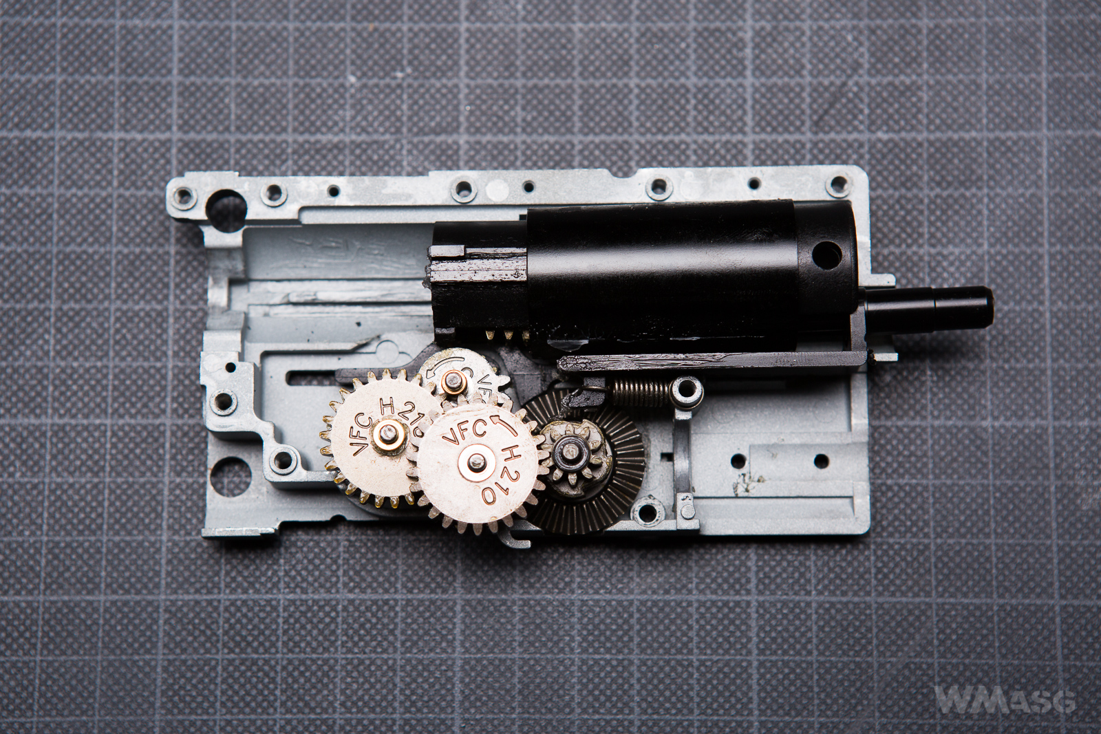

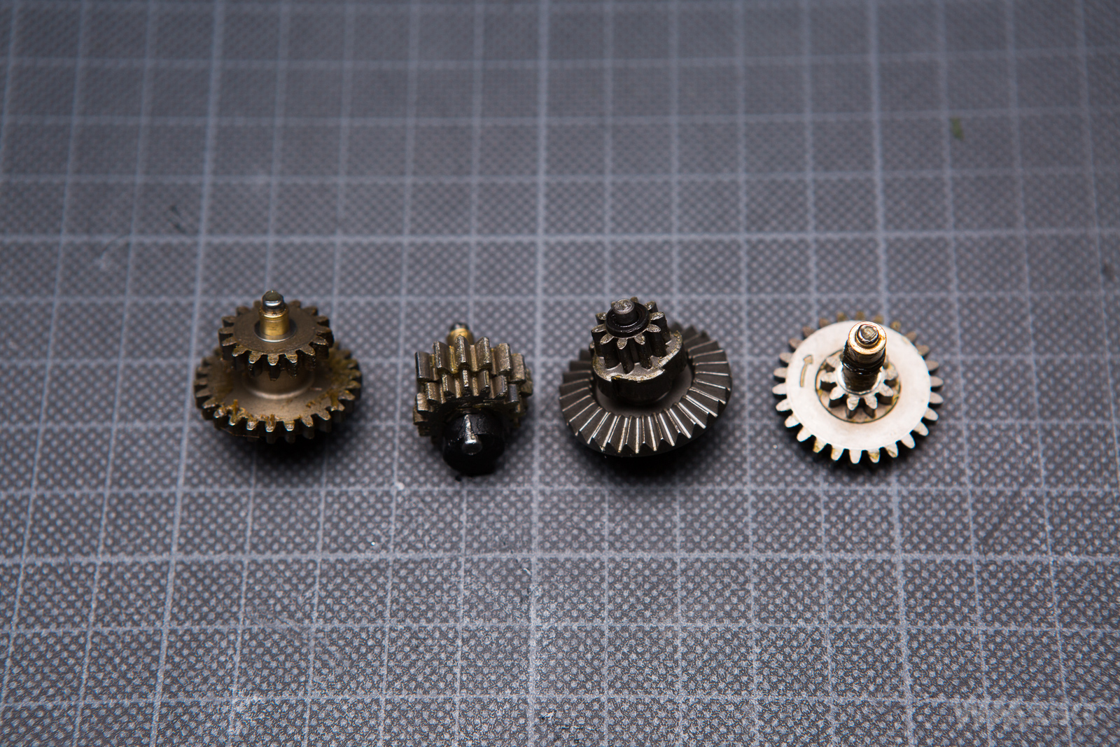

Układ pneumatyczny i koła zębate

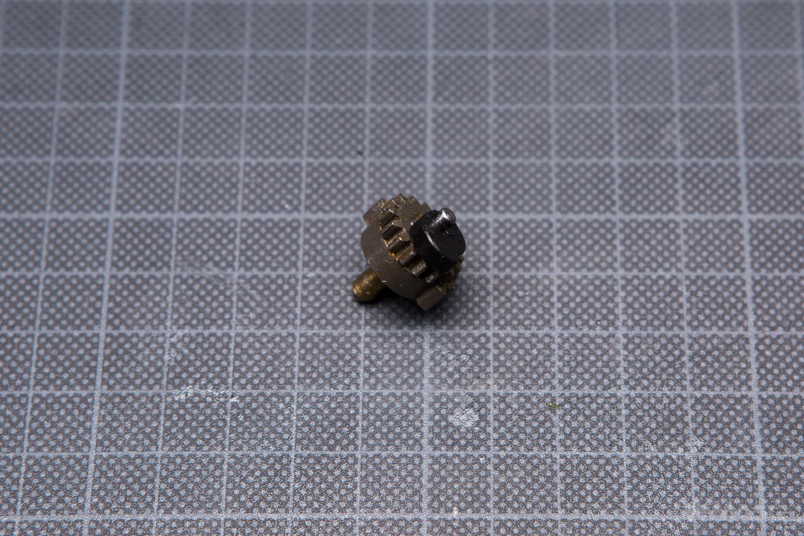

Komplet kół. Na kole tłokowym zamontowany element poruszający listwą dosyłacza
W powiększeniu

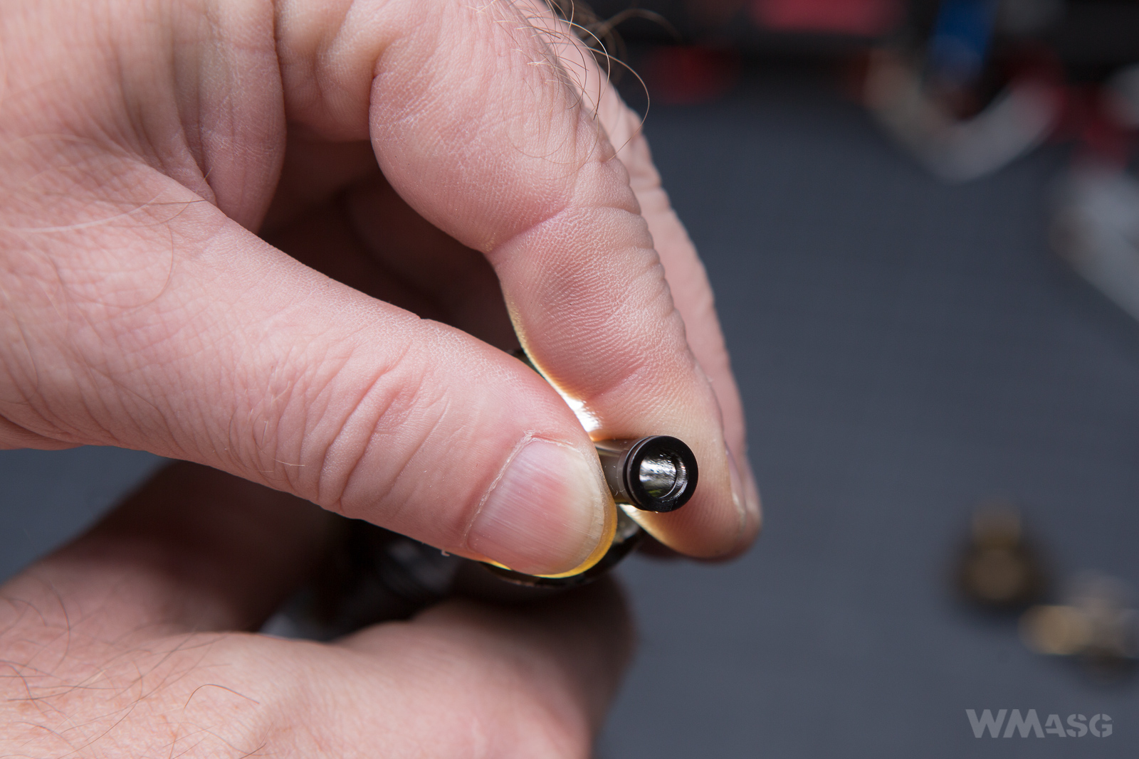

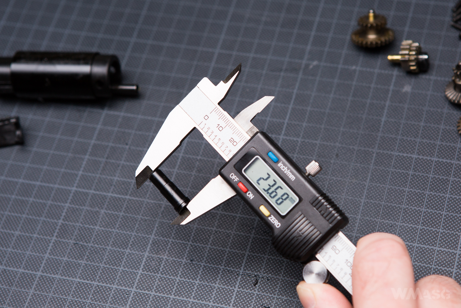

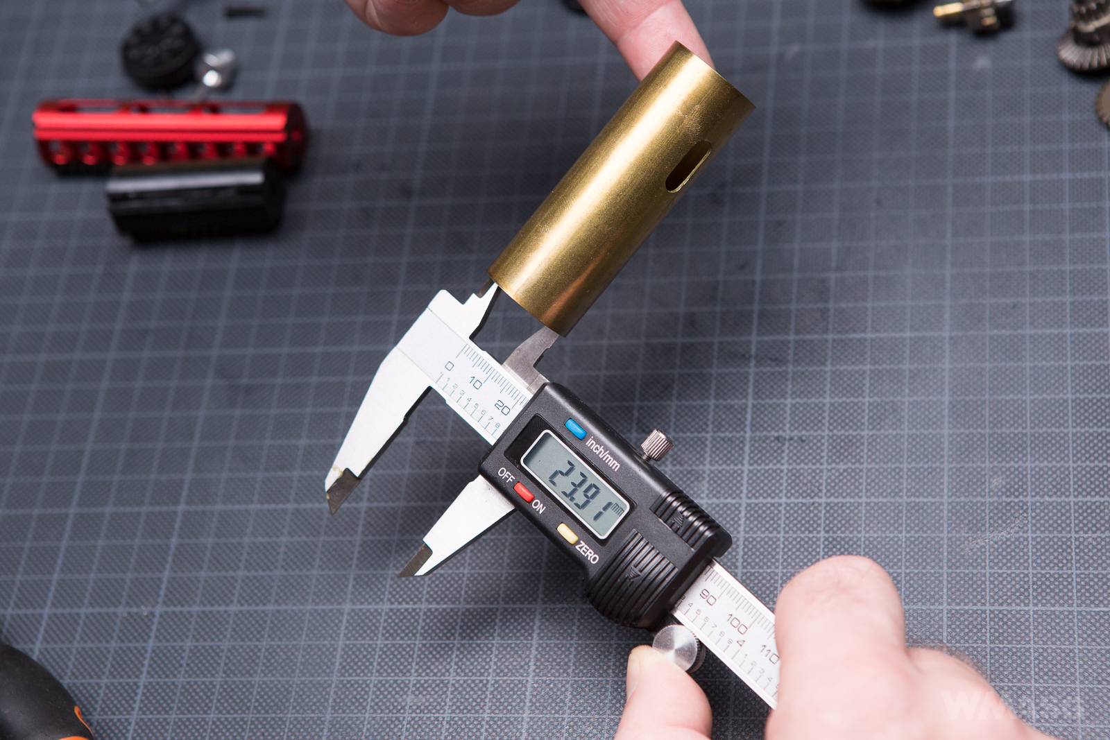

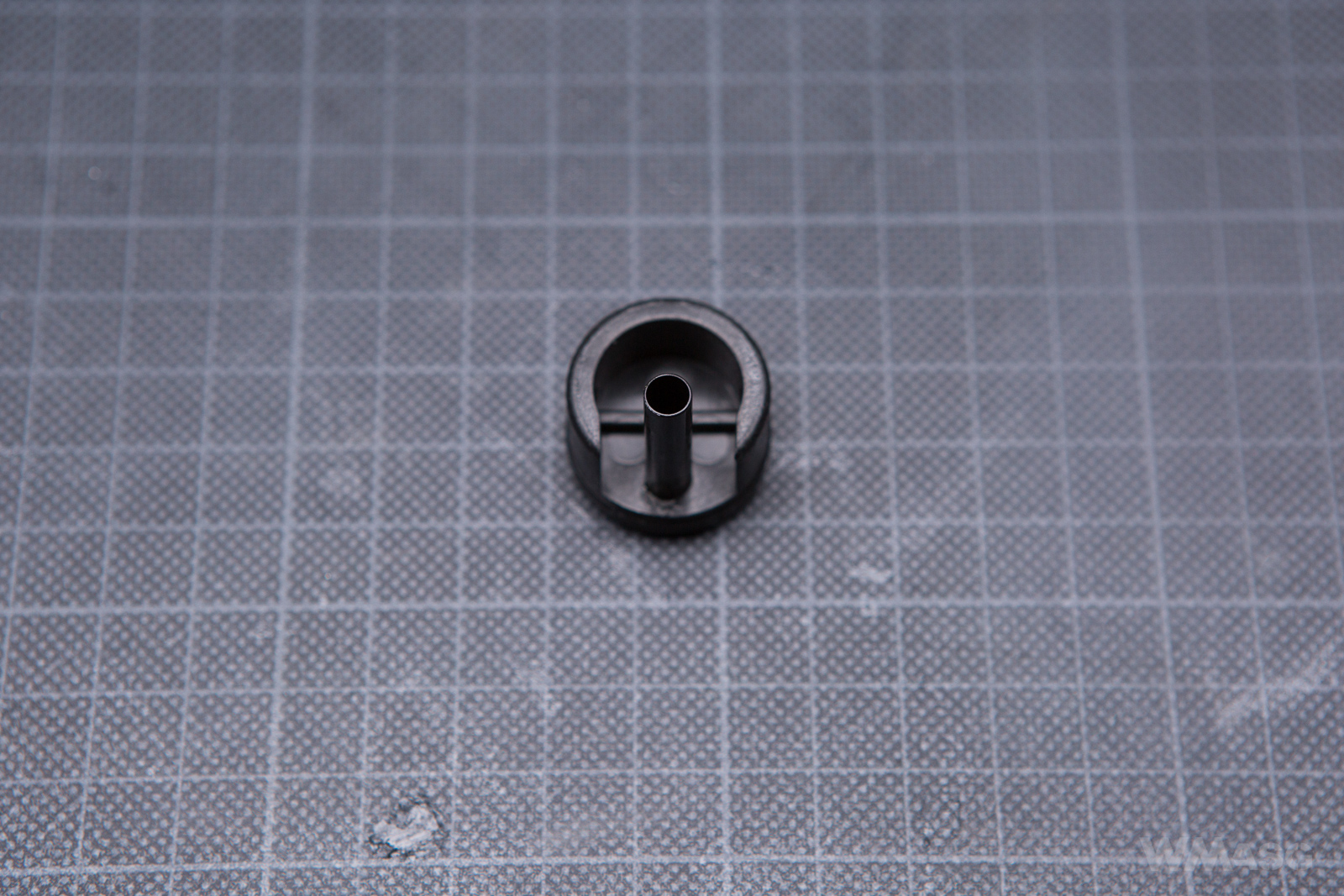

Uszczelniona dysza o długości 23.68mm

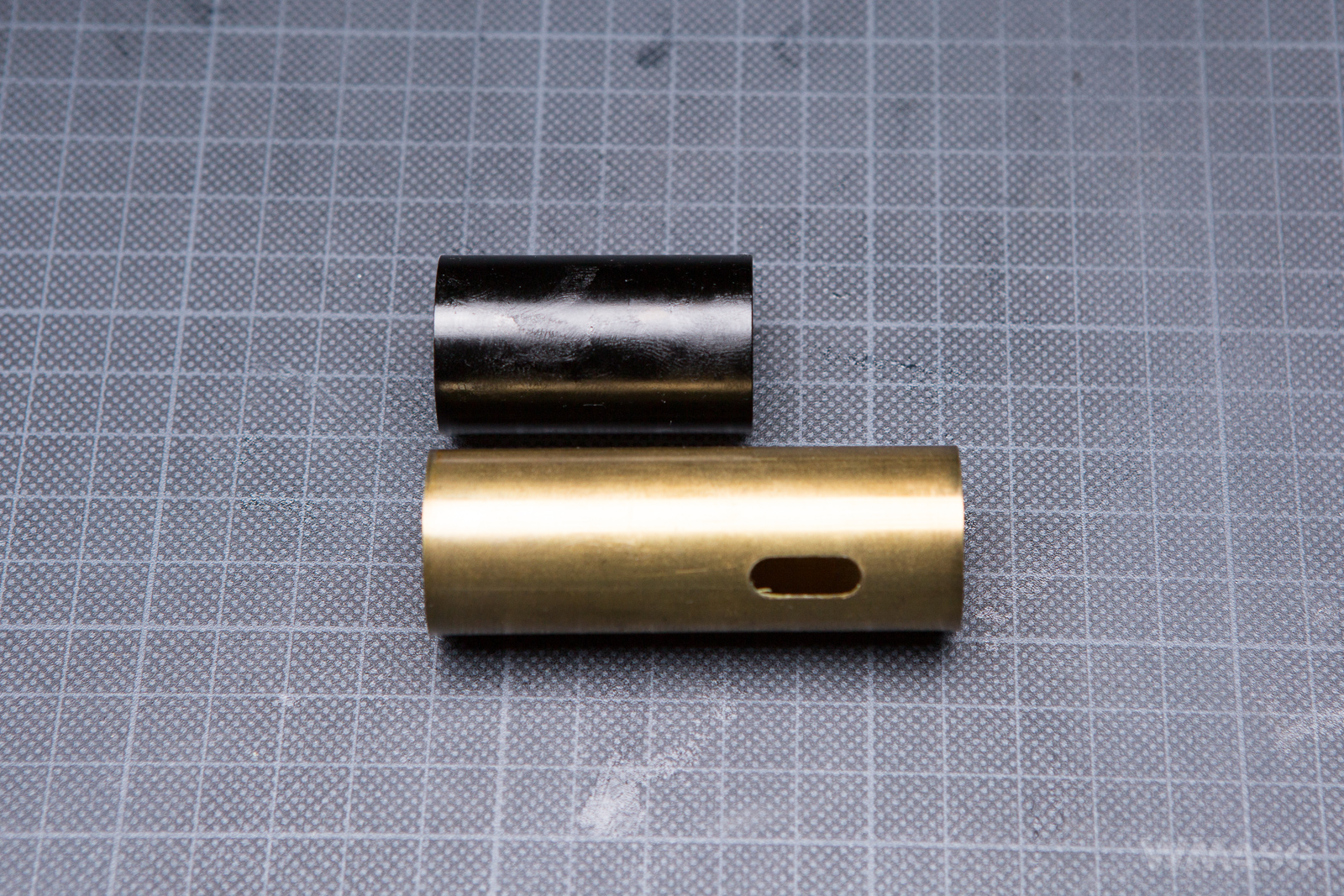

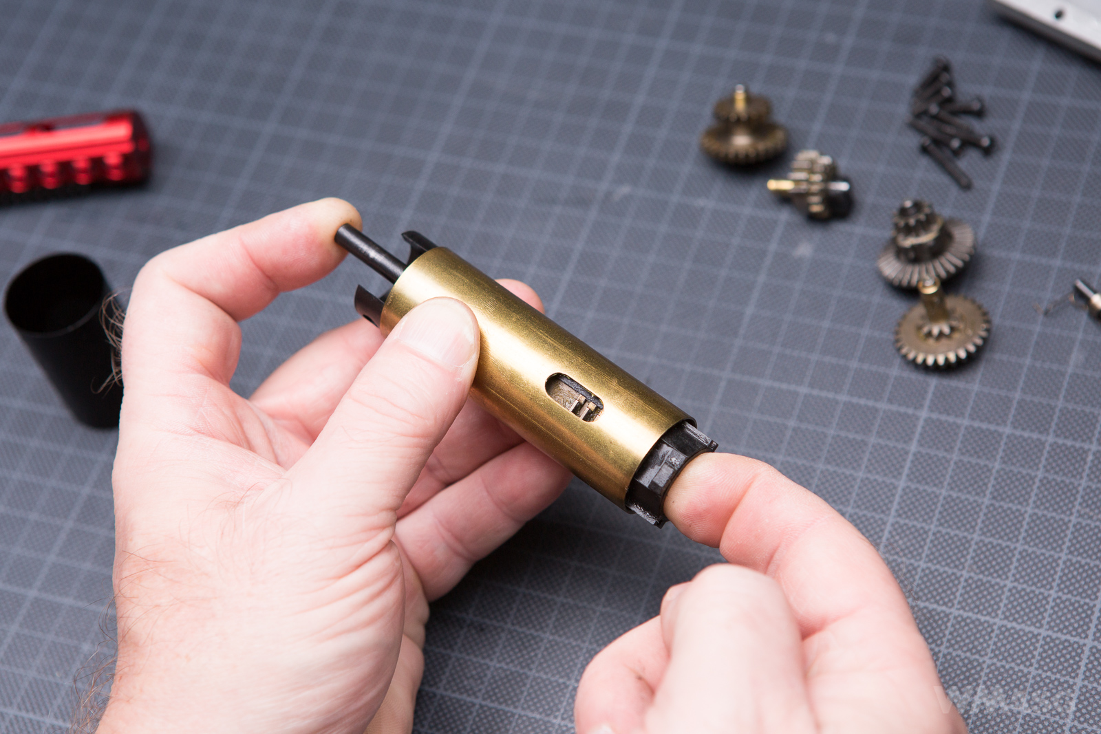

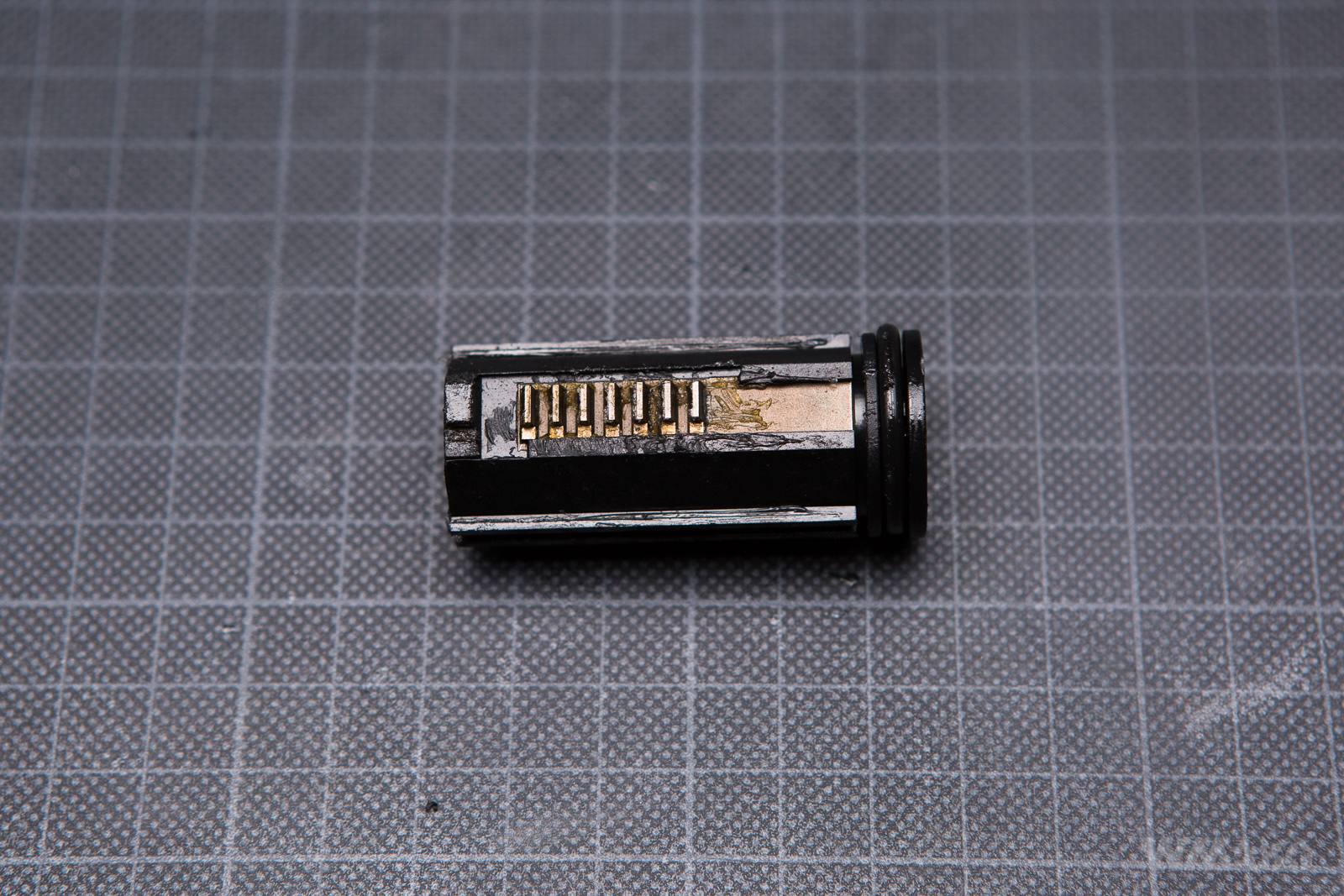

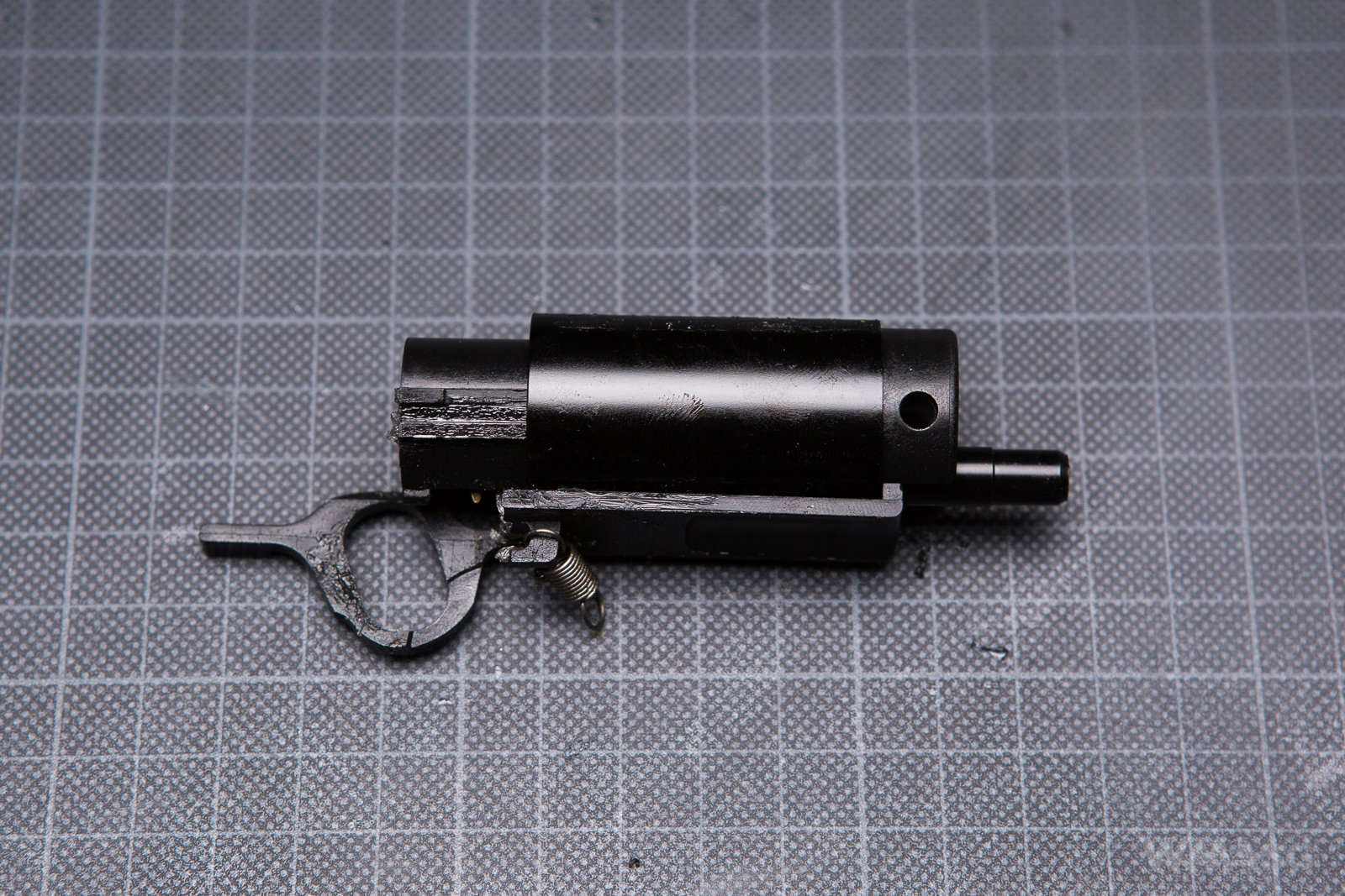

Zespół cylindra. Niby typowy, ale jakiś taki krótszy

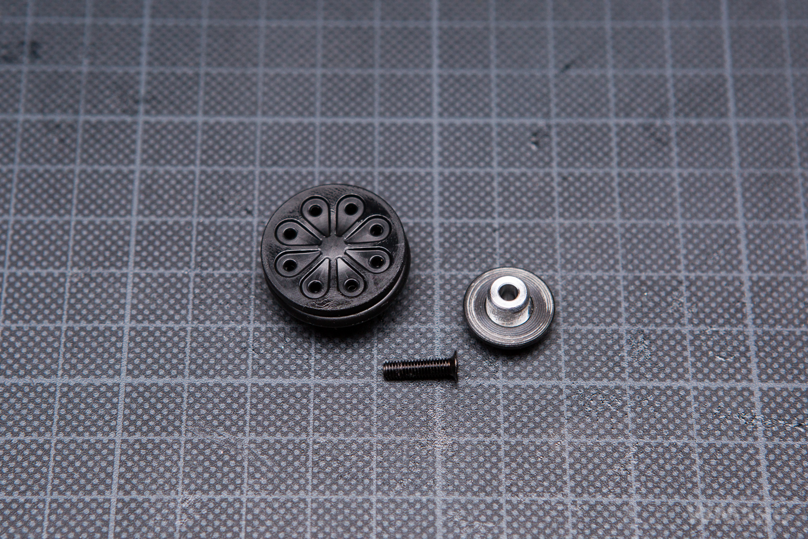

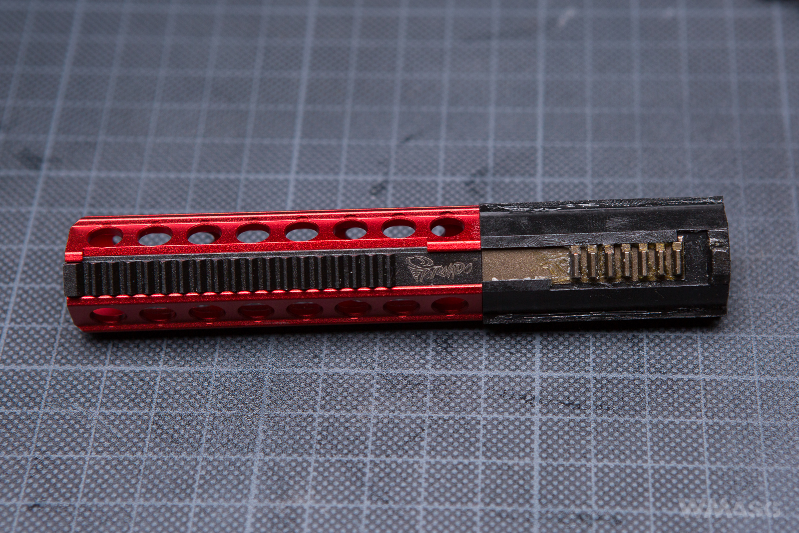

Tłok z łożyskowaną polimerową głowicą
I głowica
Porównanie ze standardowym tłokiem. Przekrój podobny...
Ale jest różnica w wymiarach

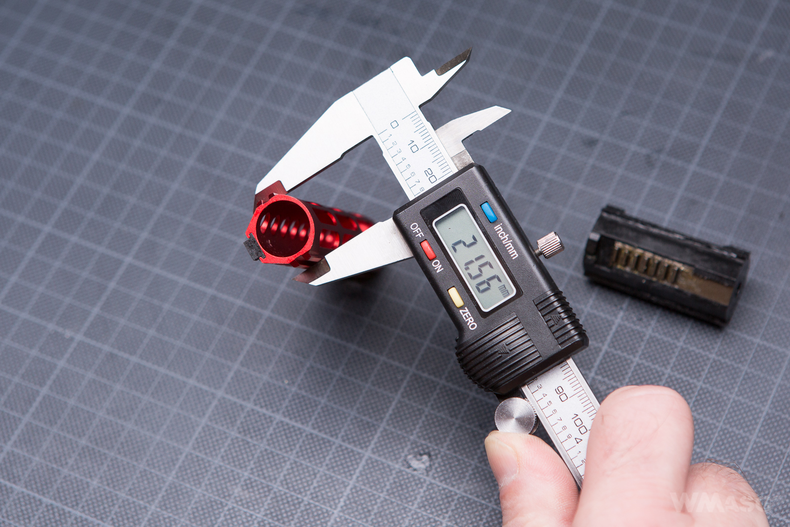

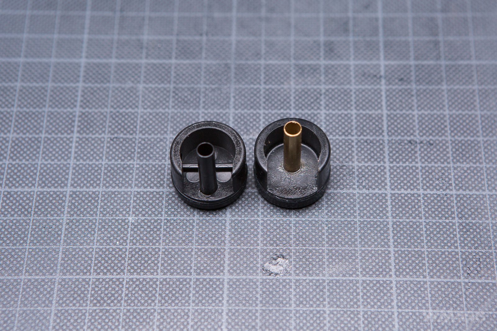

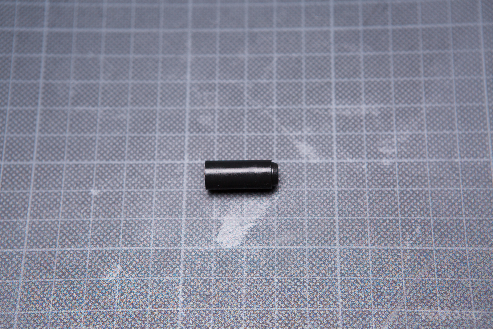

Głowica cylindra. Prawie jak wersja 7, ale nieco niższa

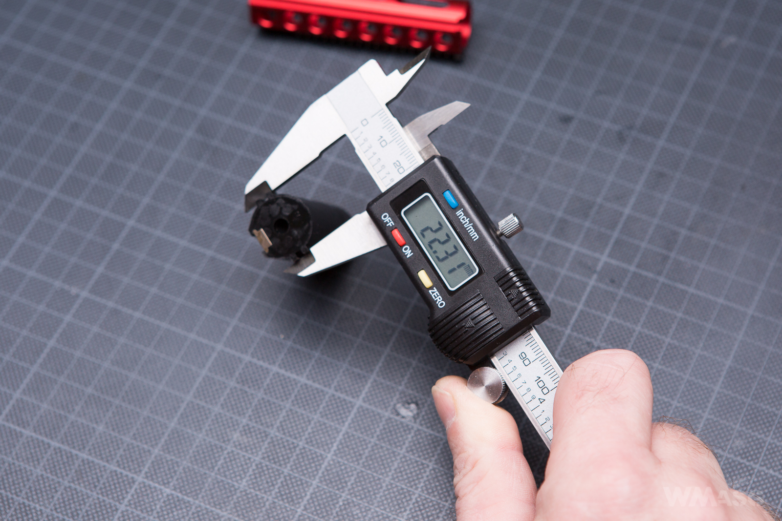

Porównanie ze standardową głowicą wersji 2 - porównujemy średnice i wysokość

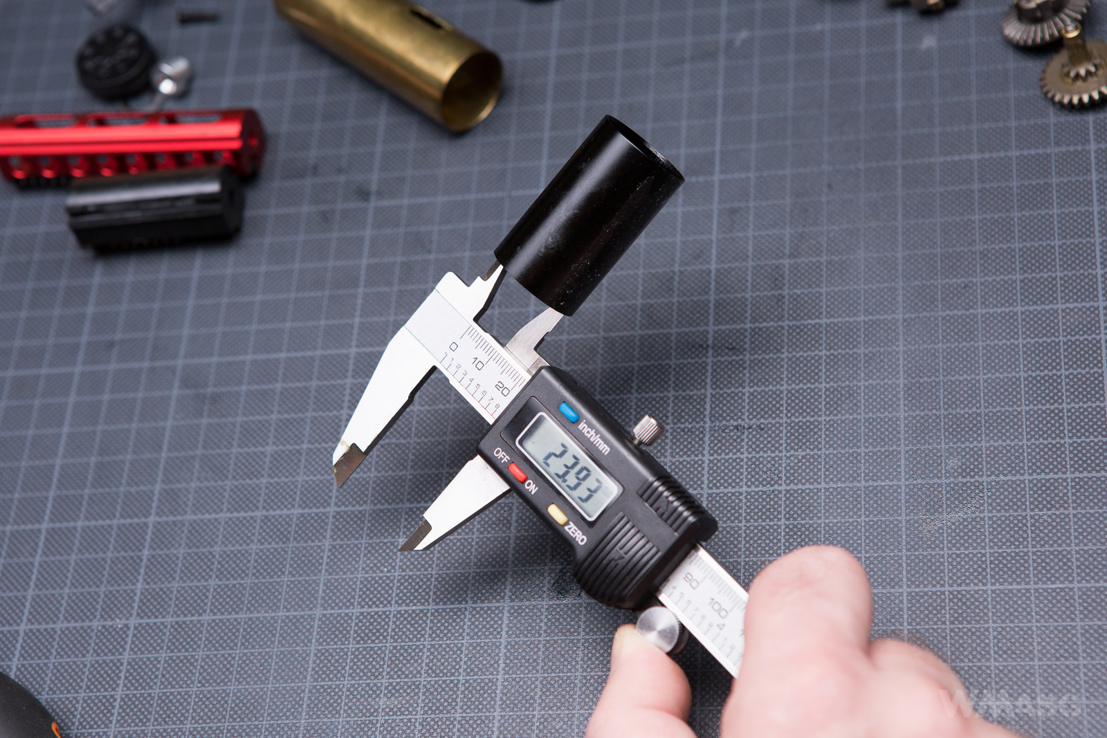

Porównanie cylindrów
Średnica wewnętrzna jest niemal taka sama

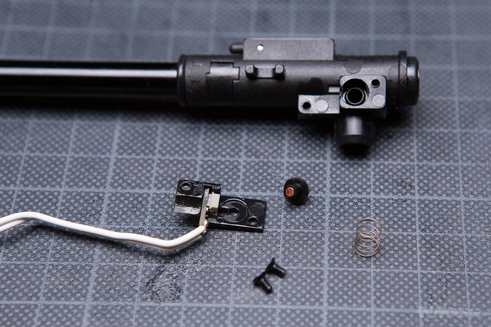

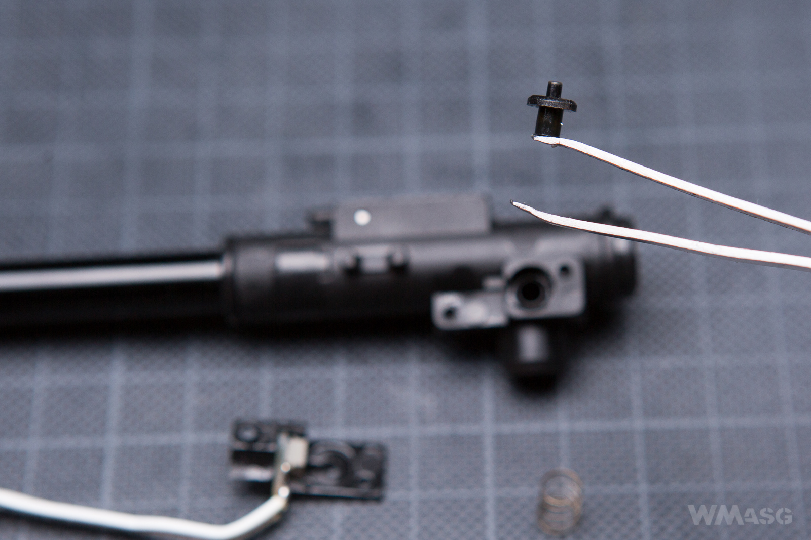

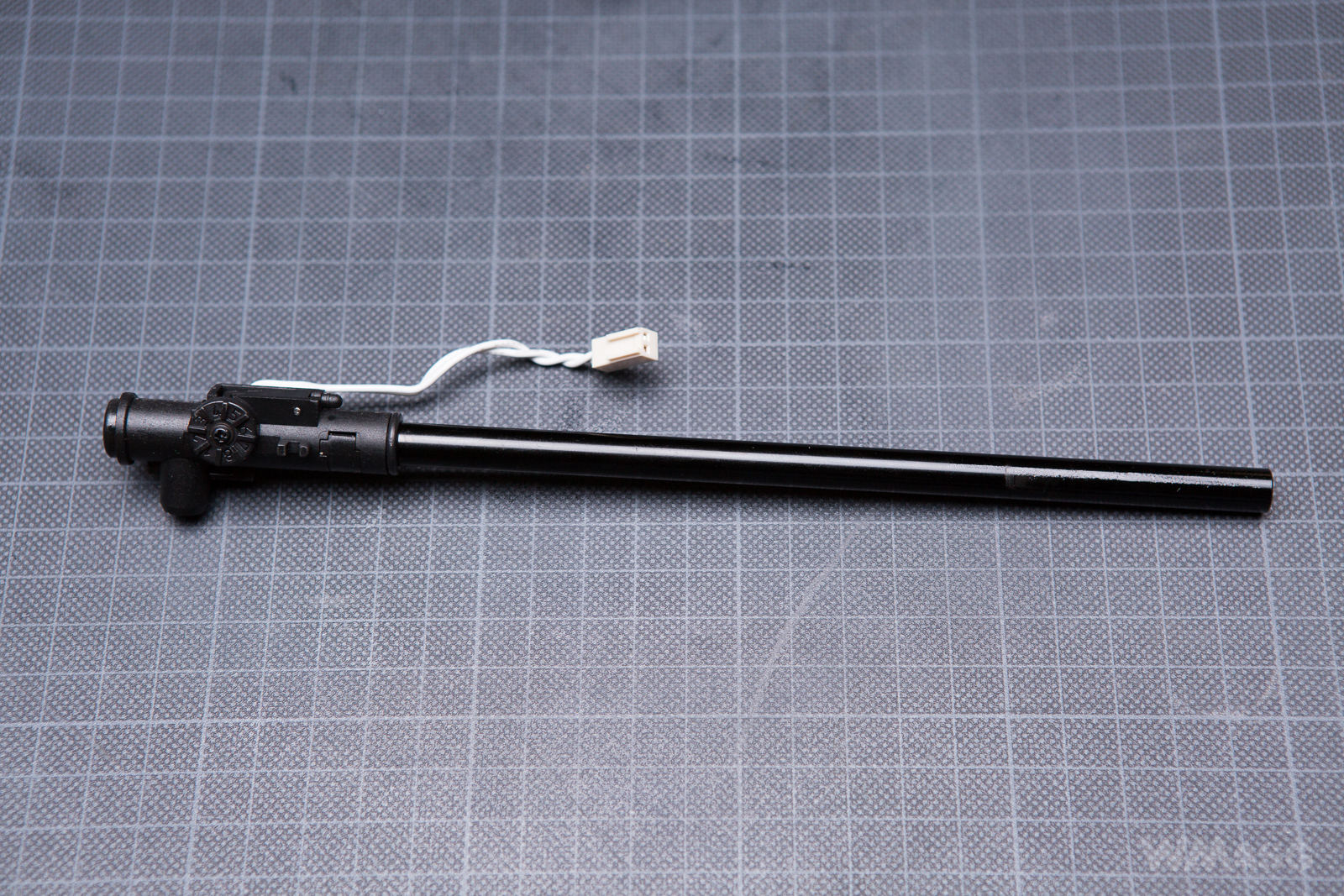

Lufa wewnętrzna z komorą HopUp. Przewody prowadzą do czujnika Halla. Gdy replika wystrzeli ostatnią kulkę czubek popychacza wchodzi w lejek komory i przesuwa ruchomy magnes w komorze, który z kolei wzbudza czujnik Halla. Czujnik odcina zasilanie i replika przestaje strzelać.
Ruchomy magnes pracujący w komorze
Sama komora co do zasady działania jest typowa. W replice nie ma dystansera - ramię dociskowe uformowane jest w odpowiedni sposób.

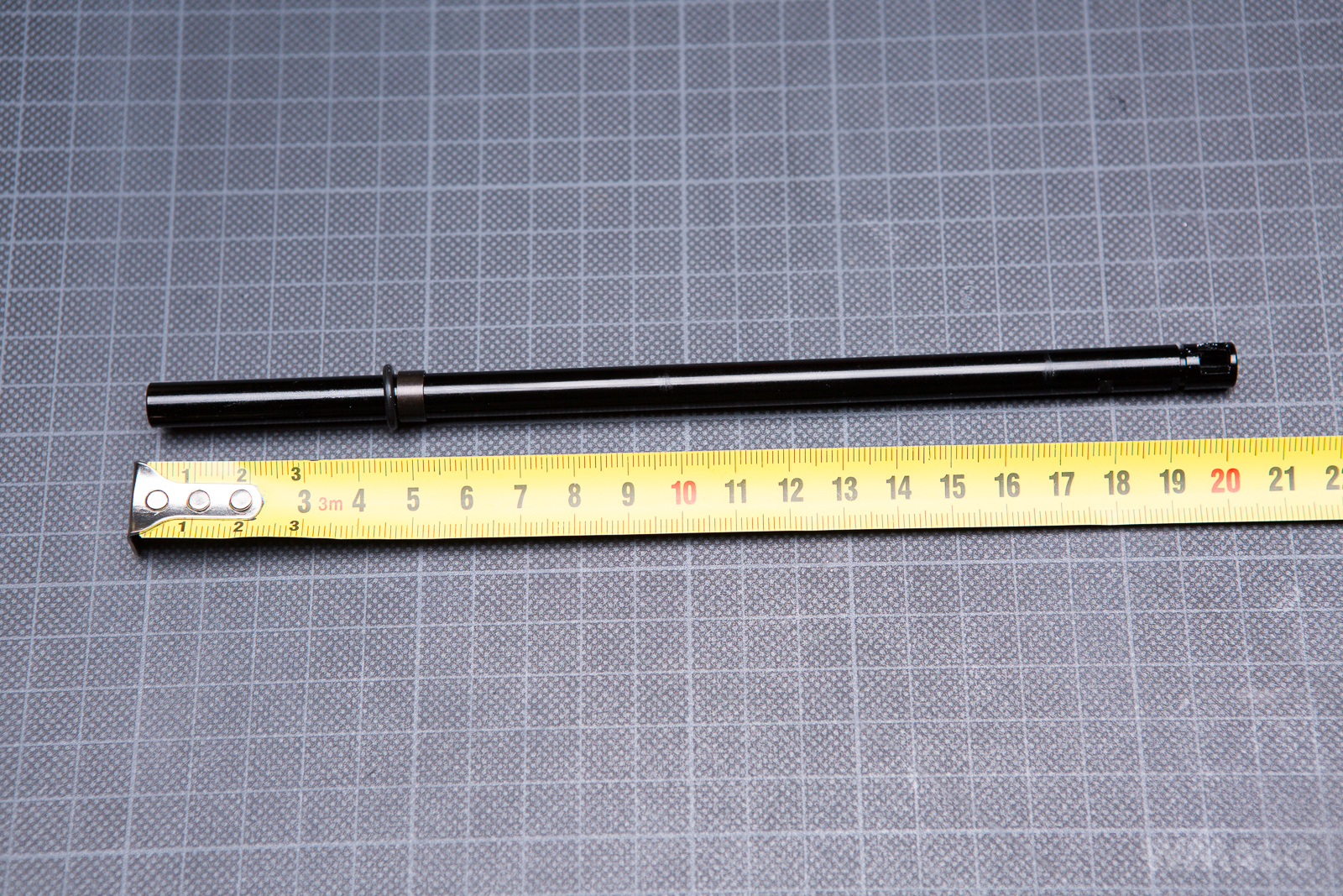

Gumka jest już zupełnie standardowa
Podobnie jak wybarwiona na czarno lufa
