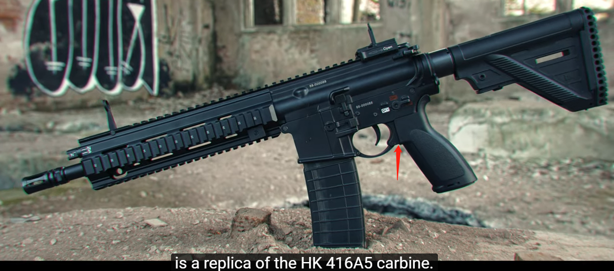

Poza opisanym wcześniej demontażem prowadnicy kolby replikę rozbiera się jak większość obecnie produkowanych replik systemu AR-15 - należy wybić przedni pin łączący komory i przesunąć komorę zamkową do przodu. Warto zaznaczyć, że piny łączące części korpusu są zabezpieczone przez wypadaniem i zgubieniem.
Wyjęcie szkieletu z komory spustowej wymaga demontażu obu skrzydełek bezpiecznika - są przykręcane od zewnątrz śrubami z łbem na klucz imbusowy. Sprężynka i klikający "grzybek" są tylko pod lewym skrzydełkiem. Właśnie dlatego posługiwanie się tym położonym z prawej strony jest - uwaga, trudne słowo - "mniej responsywne".
Konieczny jest też demontaż zatrzasku zamka. Jest mocowany do korpusu wybijanym pinem.
