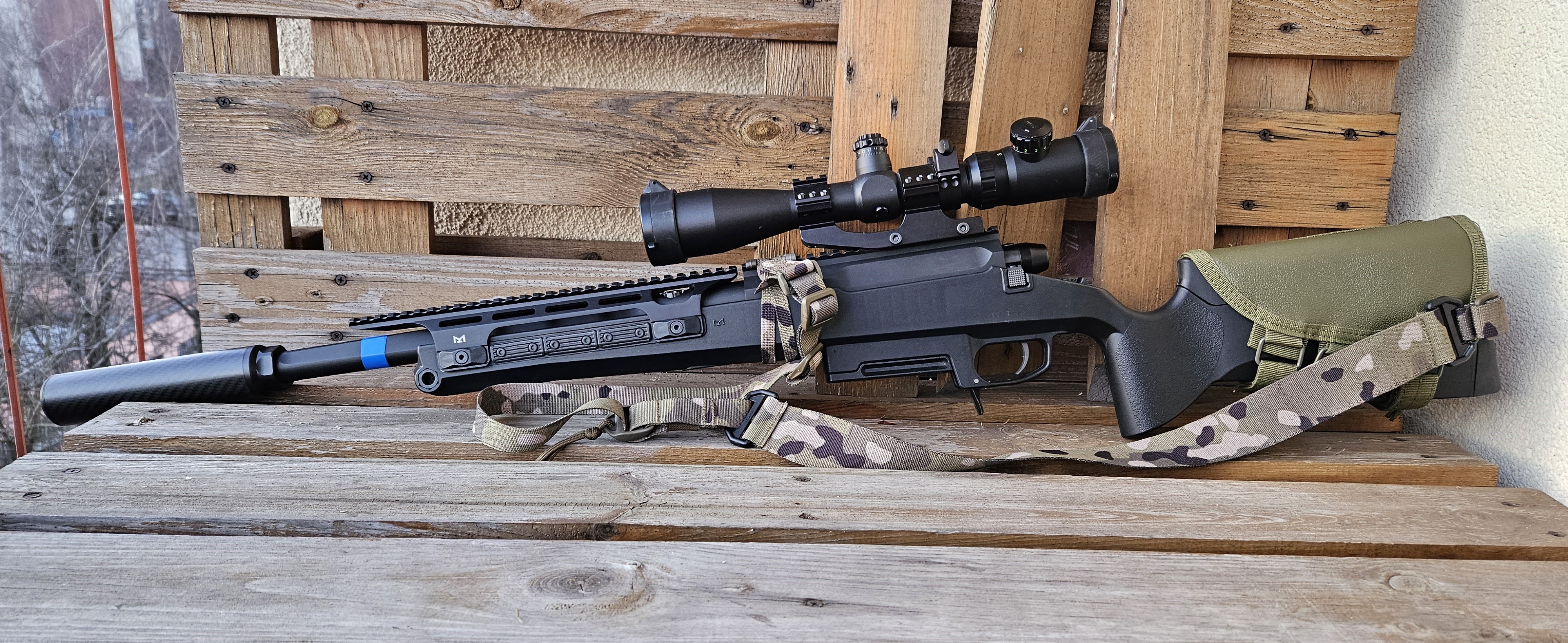

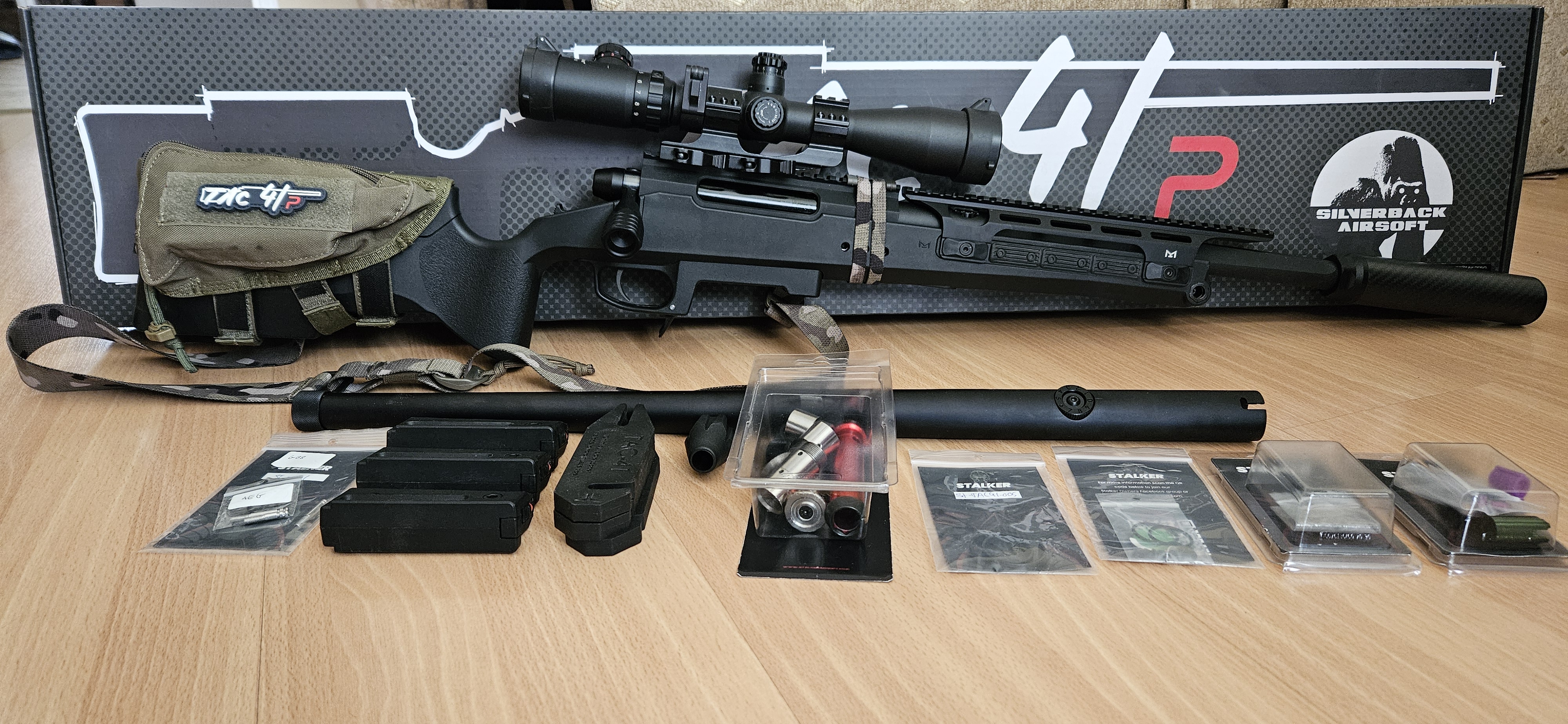

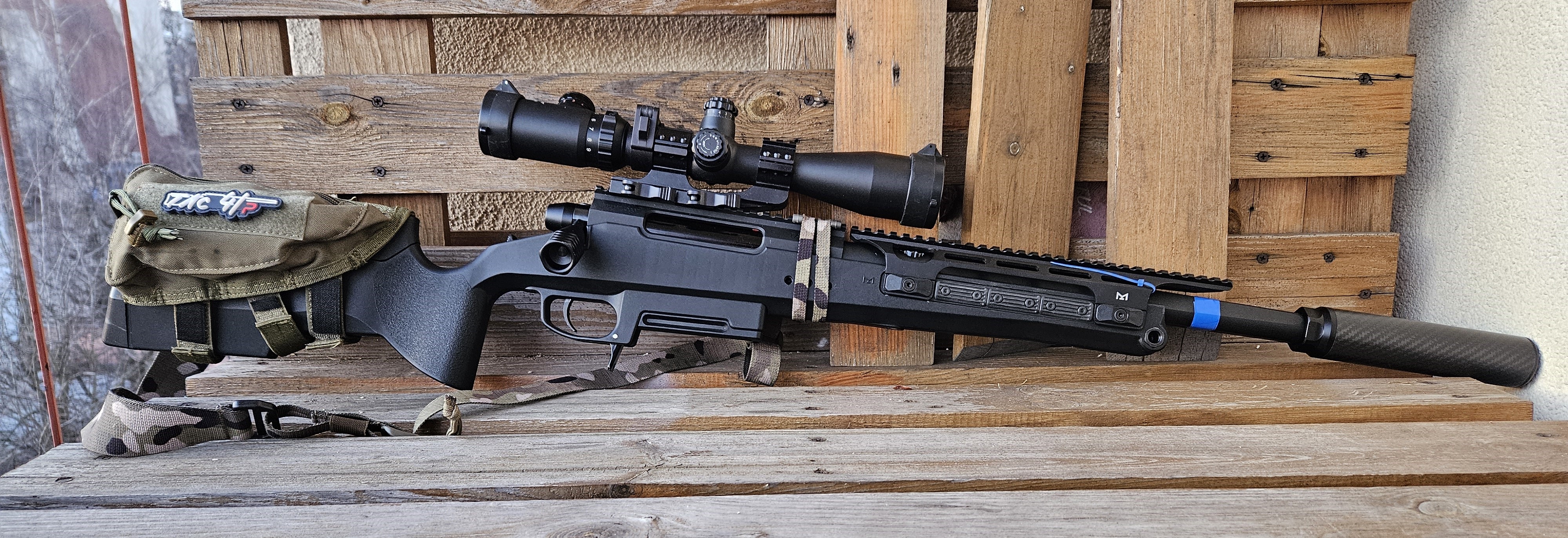

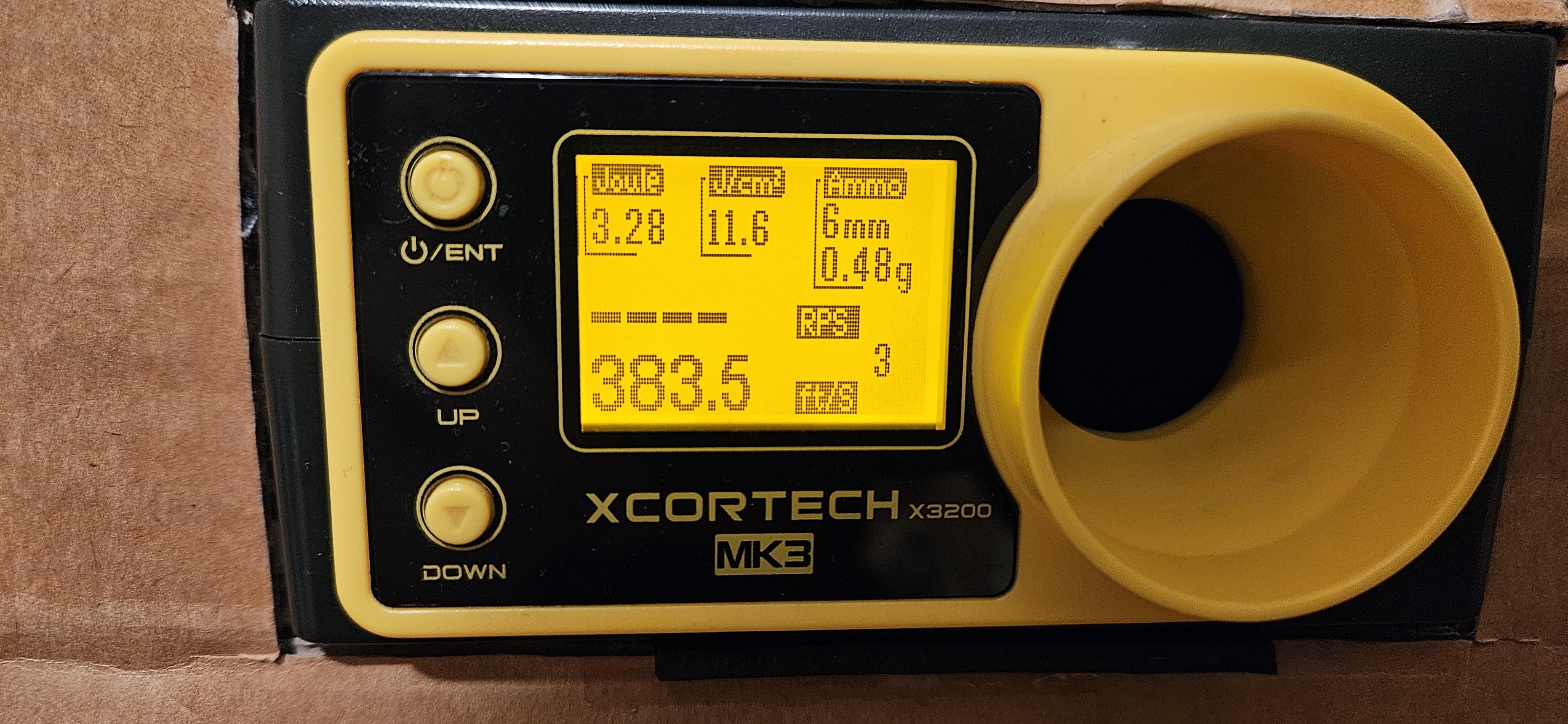

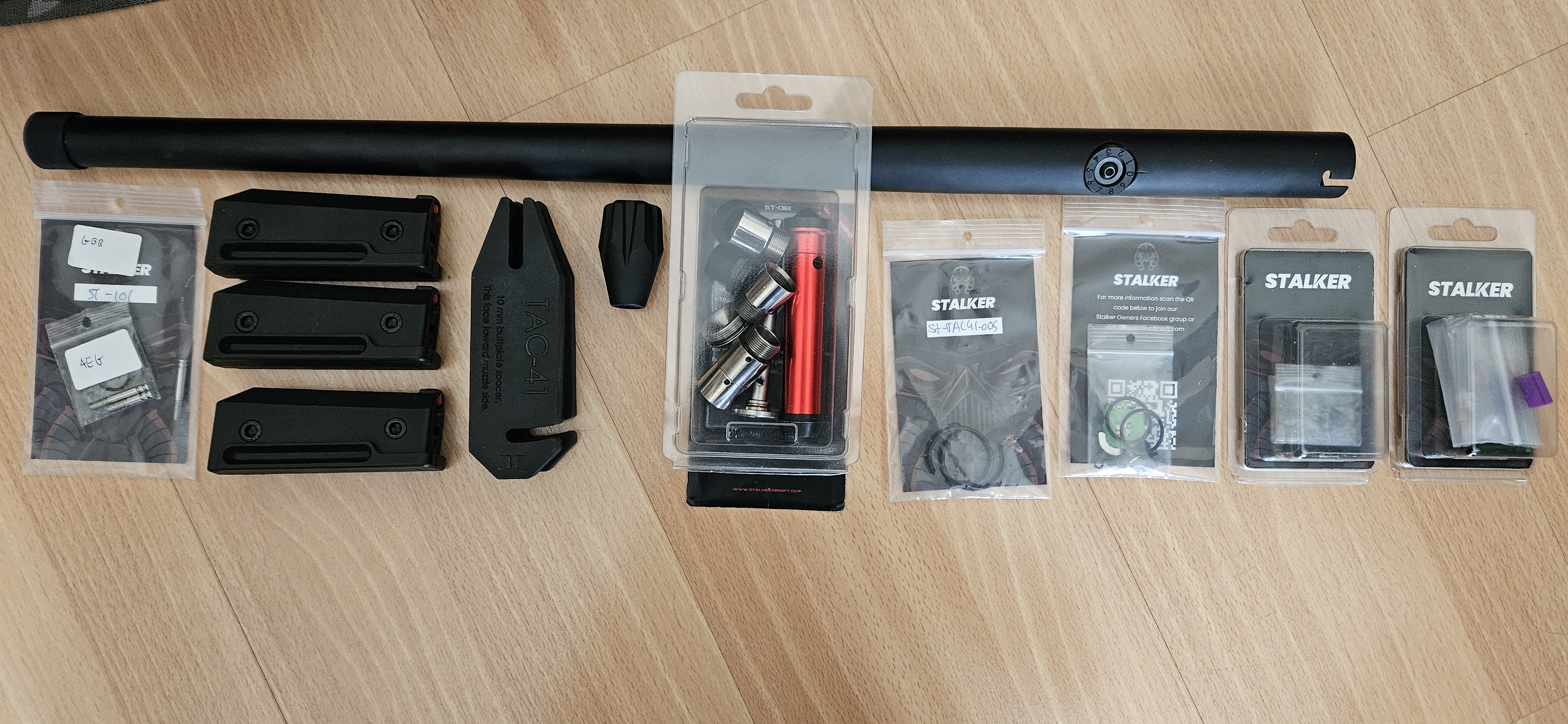

TAC-41P od Silverback Replika kupiona na Skirmshopie. Z czasem wleciał pełny zestaw od Stalkera: tłok, lufa, komora, stalowy bb holder. Wrzucona jest trójkątna lufa zewnętrzna 330mm co z carbonowym tłumikiem 175mm mieści lufę 420mm i w połączeniu z hamulcem na tłoku zyskujemy realne wytłumienie bez wydłużania repliki względem stocka. Lufa wewnętrzna ma przerobione okno tak, żeby współpracowała z szerokim dociskiem gumki Modify XRange. Lufa była przerabiana przez Dextera. Obecna konfiguracja: - tłok Stalker Scorpion z hamulcem GBB - lufa Stalker Morpheus 420mm z przerobionym oknem pod gumkę Modify XRange. - gumka Modify Xrange pomarańczowa - Komora Stalker Kraken TDC - sprężyna Rapax 3j+ - prowadnica sprężyny Stalker - nowe pierścienie ślizgowe Stalker Całość generuje 3.2-3.3j na kulkach 0.48g. Jest to jedna z wielu replik jakie posiadam, więc w skali roku używana była sporadycznie, a po każdej grze czyszczona i smarowana. Zadbałem o równą i osiową pracę głowicy cylindra względem komory poprzez nowe pierścienie teflonowe, które zostały w odpowiednich miejscach wypodkładkowane tak, aby całość mechanizmu chodziła gładko i powtarzalnie atakowała gumkę. Sprzedaję kompletny zestaw z możliwością przebudowania repliki wedle uznania. Z repliką w zestawie są: - 3 magazynki pojemności 48 kulek każdy - luneta visionking 3-9x42 z osłonką i montażem Vector Optics - zawieszenie z możliwością szybkiej regulacji - ładownica na kolbę mieszcząca 1 magazynek - aluminiowy front - podkładki dystansowe do kolby - dłuższy hamulec na tłok + 2 dodatkowe dedykowane do komory AEG - pozostałe elementy zestawu tłoka Scorpion: ciężarki, oringi, druga głowica - dodatkowy zestaw do tłoka i komory ze śrubkami, oringami i zderzakiem tłoka Do tego dorzucam stockowe części: tłok, komora i lufa AEG 510mm, lufa zewnętrzna 510mm, prowadnica sprężyny oraz resztę kulek 0.48g jakie mi zostały. Kupujesz więc gotową do gry replikę z możliwością przebudowania jej pod swoje upodobania, w tym pod standard AEG jeśli taki wolisz.
