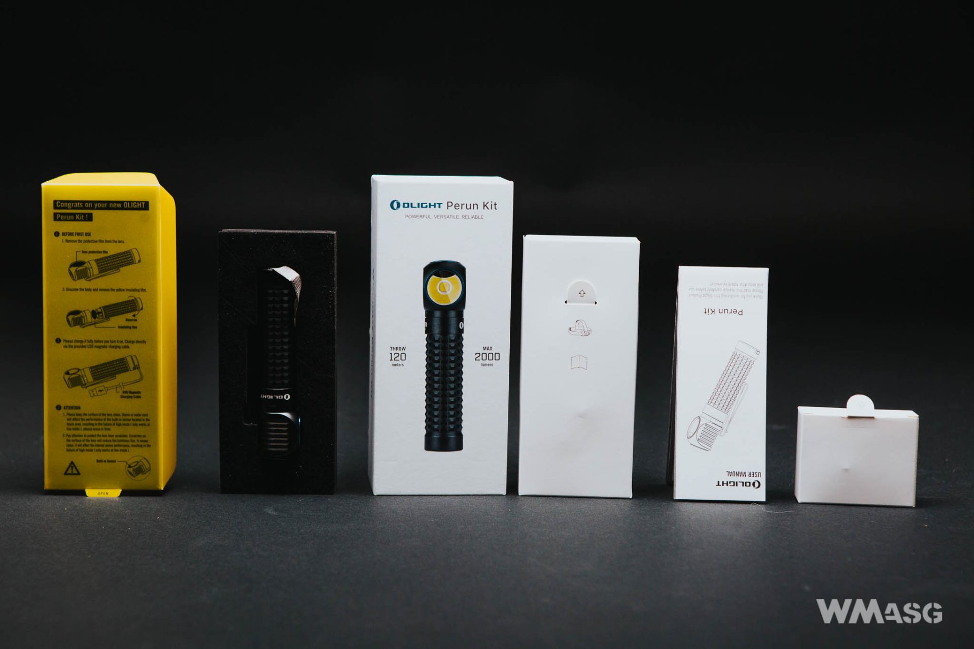

OPAKOWANIE I ZAWARTOŚĆ ZESTAWU
Kiedy dowiedziałem się jaki produkt przyjdzie mi testować, postanowiłem sprawdzić najpierw, co piszą o nim w necie. Tutaj spotkałem się z pierwszym zaskoczeniem: Olight Perun można kupić zarówno jako latarkę kątową jak i latarkę czołową i kątową. Te dwie wersje różnią się wyłącznie obecnością w zestawie montażu na głowę. Przyznam, że to nietypowe rozwiązanie, jak na firmę Olight. Biorąc pod uwagę niewielką różnicę w cenie, połączoną z dużym spadkiem funkcjonalności latarki, nie potrafię znaleźć zbyt wielu sensownych powodów, dla których warto byłoby zaoszczędzić i kupić wersję pozbawioną montażu.

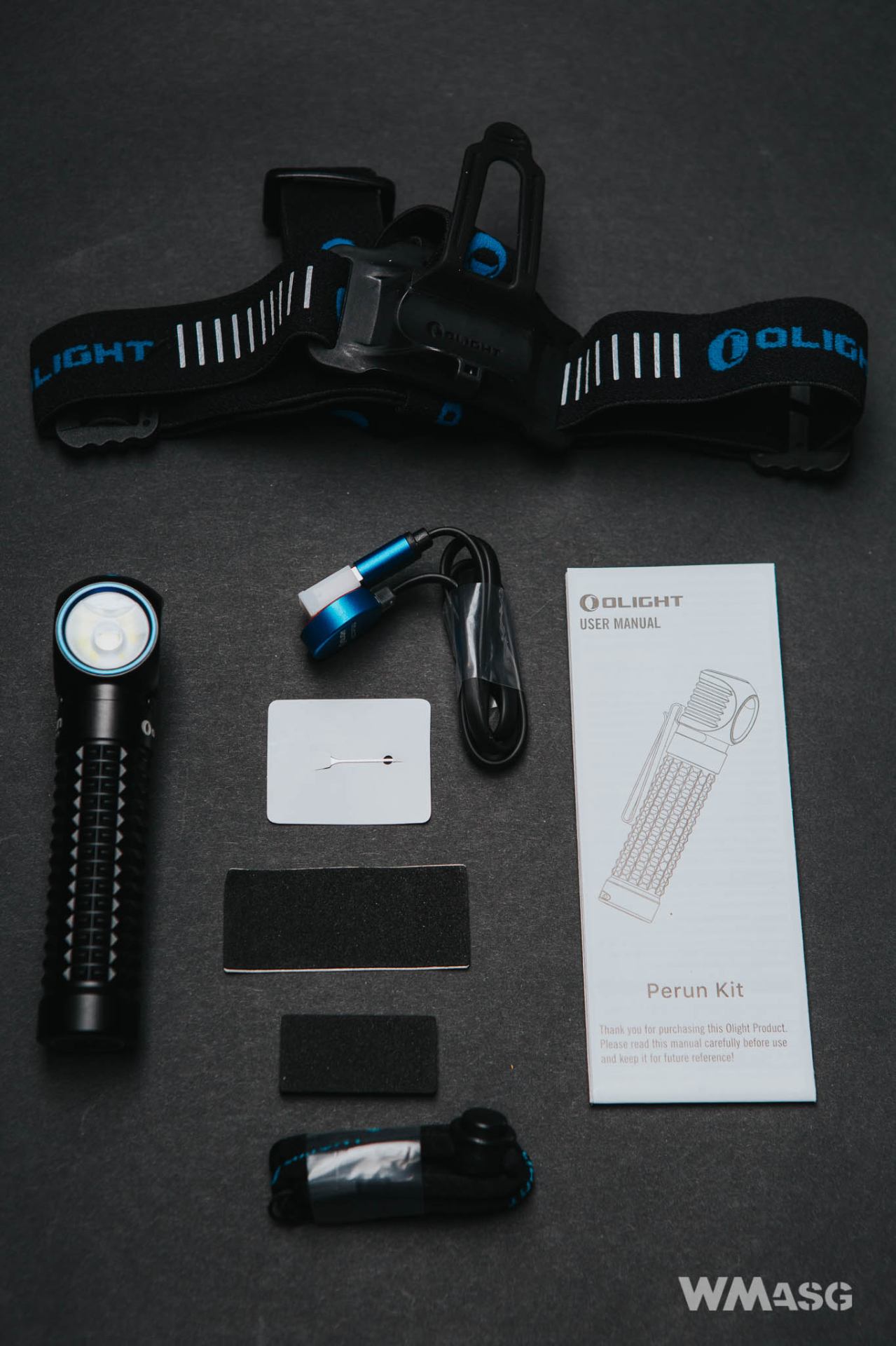

Przechodząc jednak do rzeczy, testowana latarka dotarła do mnie wraz z montażem, w bardzo gustownym pudełku. Gdyby nie fakt, że po jego otwarciu dość szybko można zauważyć latarkę, to nabywca mógłby się zastanawiać, czy przypadkiem nie znajdzie w opakowaniu... smartfona. Wpływa na to charakter wytłoczek i niewielkich kartonowych pudełek, w których znajdują się elementy zestawu.

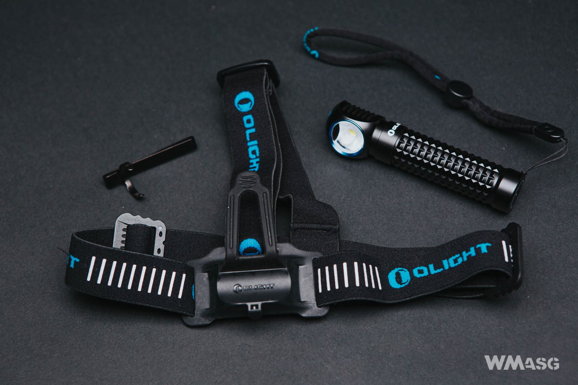

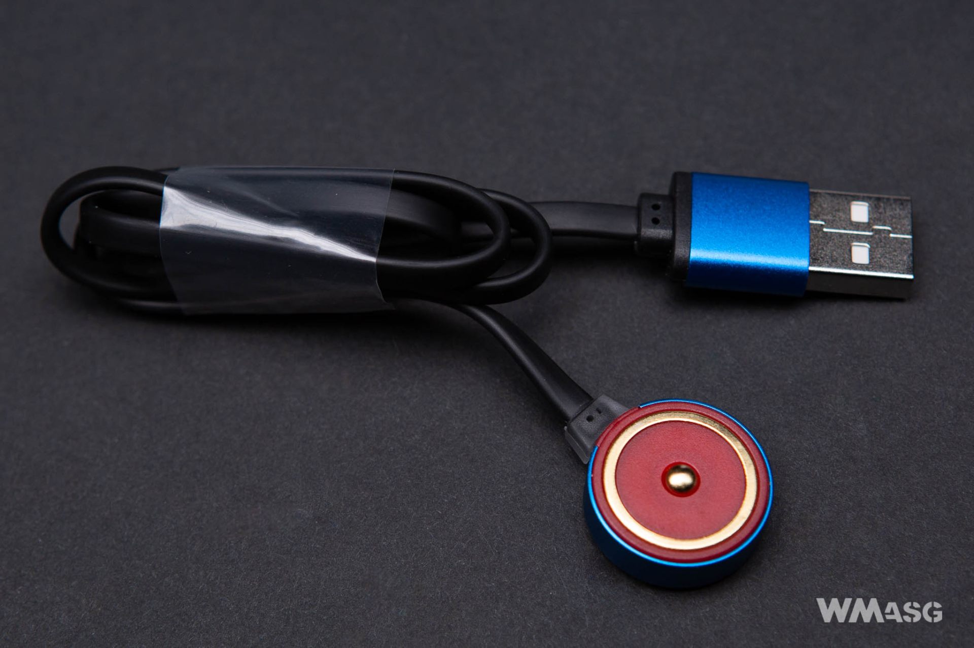

W komplecie, oprócz samej latarki, można znaleźć klips montażowy, magnetyczny montaż na głowę, niestandardowy akumulator 18650 o wysokim prądzie rozładowania (10A), magnetyczną ładowarkę, sznurek zabezpieczający wraz z narzędziem, które ułatwia jego założenie oraz plastry pianki EVA, umożliwiające ewentualną zmianę magnetycznego montażu na głowę w tradycyjny.
O ile wrażenia z użytkowania montażu na głowę opisuję w dalszej części artykułu, o tyle tutaj wypada poświęcić nieco więcej uwagi akumulatorowi oraz ładowarce. Ładowarka magnetyczna (a raczej kabel USB z magnetyczną końcówką), to bardzo wygodny element zestawu, który pozwala naładować akumulator bez jego wyjmowania z latarki i bez pogarszania jej norm wodoodporności przez implementację portów USB, z czym można spotkać się w niektórych innych światełkach. Jest tutaj jeden haczyk: ładowarka działa wyłącznie przy zastosowaniu "niestandardowego" akumulatora 18650 dołączonego do zestawu.

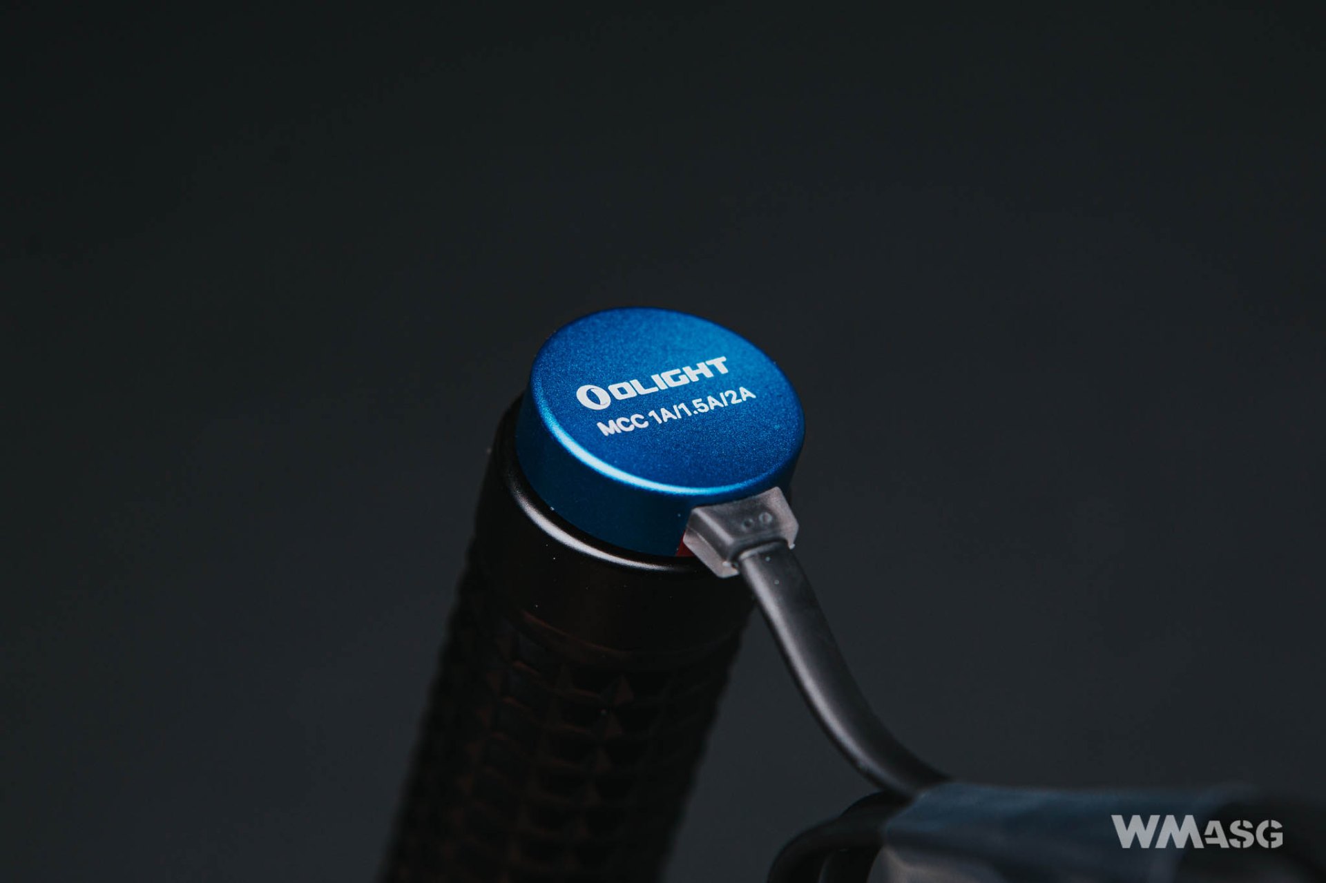

Nie oznacza to jednak, że dedykowany akumulator jest jedynym, który można użyć w latarce. Producent gwarantuje kompatybilność z innymi ogniwami typu 18650 button top, jednak nie będą one współpracować z ładowarką. Równocześnie, producent deklaruje brak wsparcia dla akumulatorów RCR123 i możliwość uszkodzenia produktu przy próbie ich użycia. Korzystając z innych akumulatorów 18650 należy jednak pamiętać, że konieczne jest stosowanie wersji o wysokim prądzie rozładowania, aby móc bezproblemowo cieszyć się najwyższym trybem świecenia.

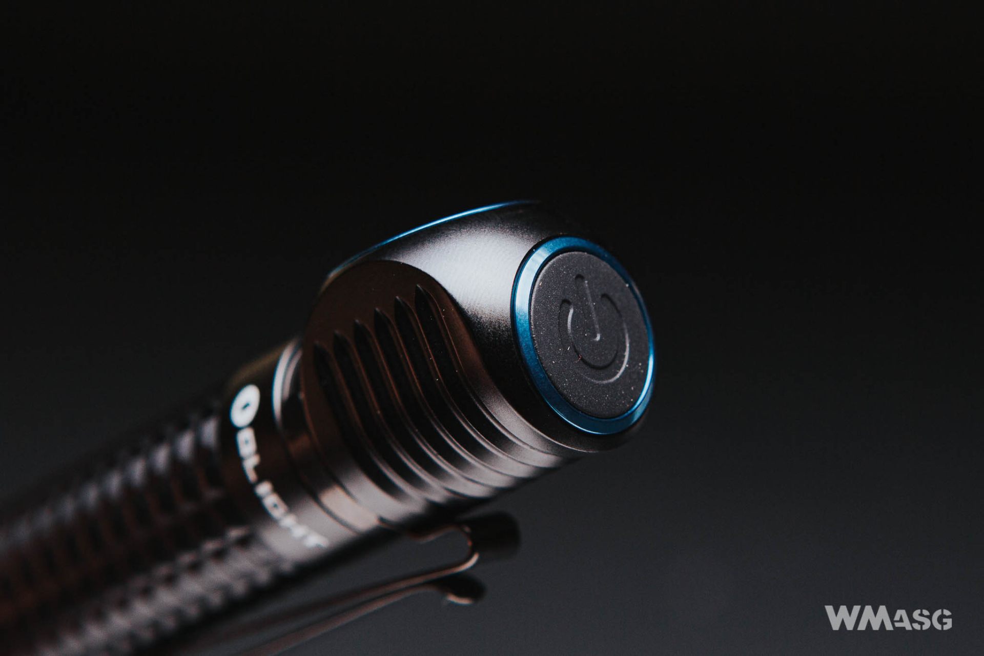

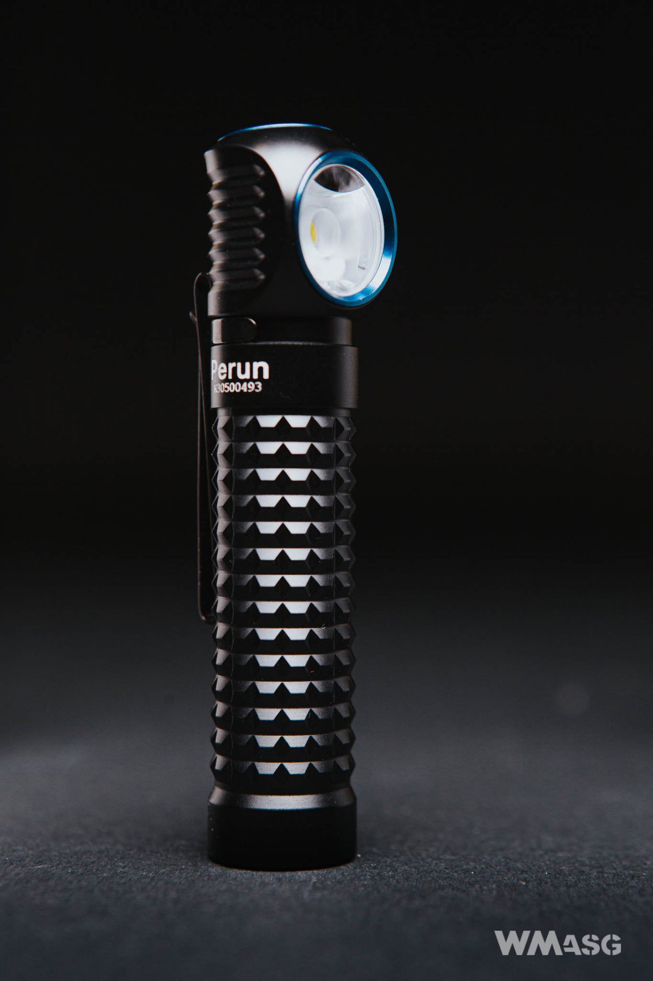

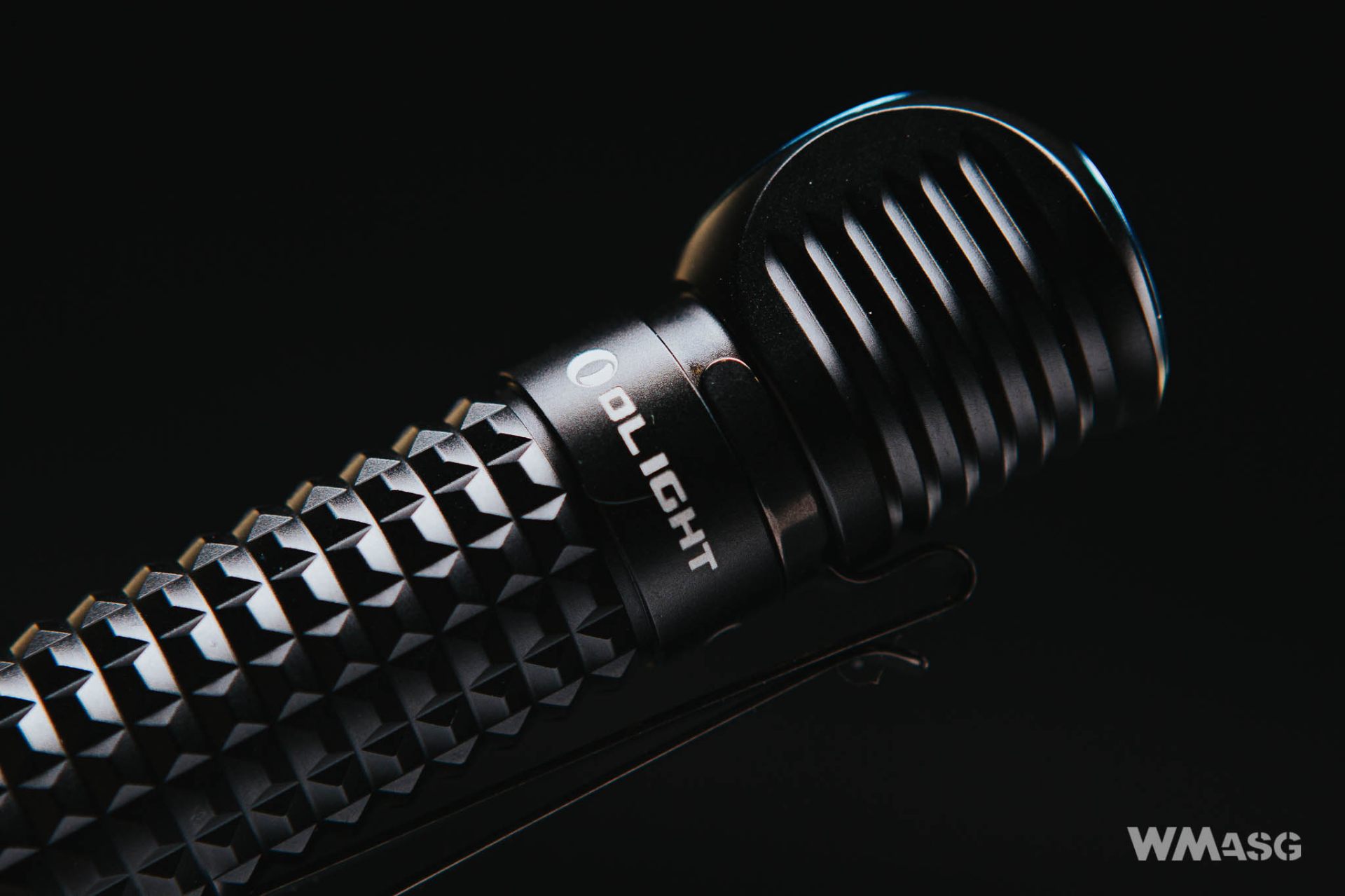

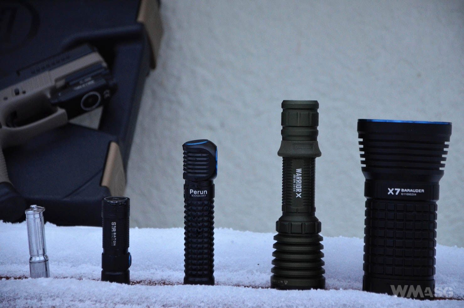

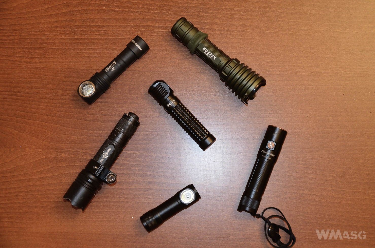

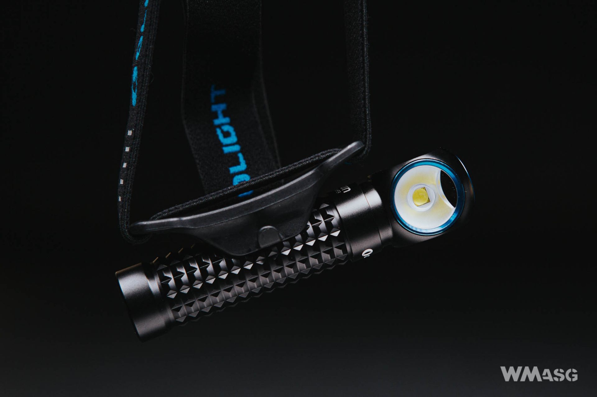

Olight Perun, to już blisko dziesiąta latarka czołowo-kątowa, z którą mam kontakt. Próżno szukać tutaj większych innowacji. Emiter z lewej strony, emiter z prawej strony, emiter na środku, włącznik z boku, włącznik z tyłu, faktura taka czy owaka... Pomijając takie szczegóły, wszystkie latarki tego typu, z którymi miałem do czynienia, wyglądają bardzo podobnie. Niekiedy jednak w budowie nawet bardzo podobnych konstrukcji liczą się drobne niuanse, a całość może okazać się dobrze przemyślana.
Tak jest i w tym przypadku: żebrowanie tubusu ułatwia pewny chwyt i zapobiega ślizganiu się w ręce, a specyficzny wygląd głowicy latarki zapobiega jej toczeniu się. Duży, dobrze wkomponowany, gumowy włącznik na szczycie głowicy ułatwia obsługę światełka nawet w rękawiczkach, a płaska nakrętka tylna (która tutaj jest integralną częścią tubusu i zarazem slotem ładowania) umożliwia postawienie latarki w pionie. W tym miejscu znajduje się także magnes (zdążyłem się już do tego przyzwyczaić), który pozwala stosować Peruna w jeszcze inny sposób, znacząco zwiększając komfort oświetlania niektórych powierzchni, np. podczas prac konserwacyjnych czy dłubania pod maską samochodu.

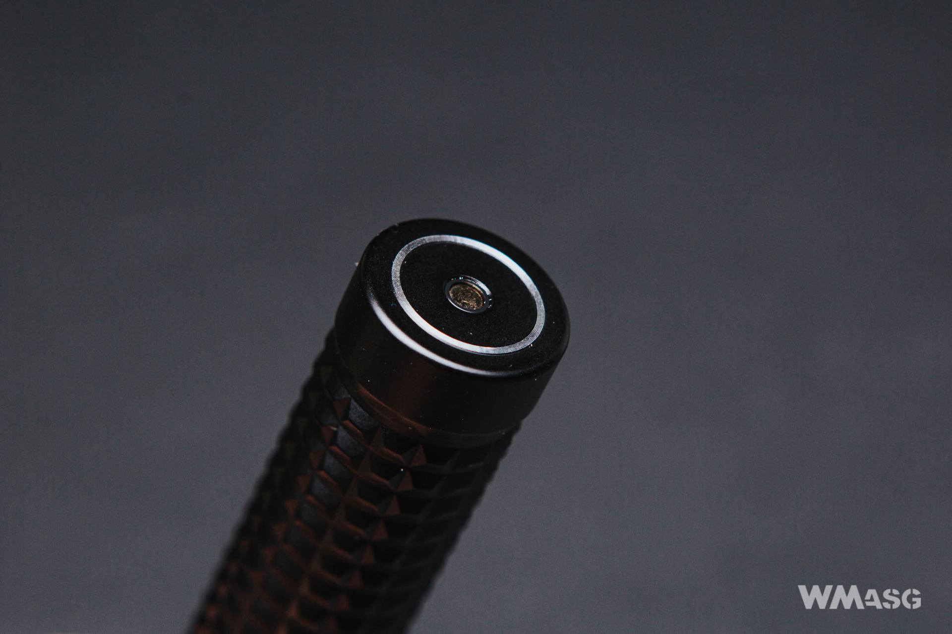

Warto wspomnieć jeszcze o samej głowicy, która skrywa emiter chroniony soczewką PMMA TIR. Ciekawostką jest, że jest to jedna z niewielu latarek firmy Olight, przy której producent wydaje się unikać podawania nazwy emitera. Przeszukiwanie Internetu w celu znalezienia odpowiedzi pozwala sądzić, że sercem tego światełka może być stosunkowo świeża dioda LED CREE XHP50.2. Powiedziałbym, że Olight Perun skrywa jeszcze jedną niespodziankę, jednak trudno mówić o ukrywaniu czegoś, co od razu rzuca się w oczy. Czarny element widoczny pod optyką, to czujnik zbliżeniowy.
Latarkę czołowo-kątową Olight Perun można rozkręcić na dwie części mniej więcej w połowie, aby uzyskać dostęp do komory akumulatora (która znajduje się w części tubusu zawierającej stopkę latarki). Dzięki przemyślanej budowie i zastosowanym oringom, Perun spełnia wysoką klasę wodoodporności IPX-8 (odporność na zanurzenie ciągłe w warunkach zdefiniowanych przez producenta), jest też odporny na upadek z wysokości 1,5m. Oznacza to, że produkt ten może być bez problemu używany praktycznie w każdych możliwych warunkach, z jakimi można spotkać się podczas rozgrywek airsoftowych.
WRAŻENIA Z OBSŁUGI I INTERFEJS UŻYTKOWNIKA
Przed pierwszym użyciem należy zdjąć zabezpieczenie obwodu (można zauważyć, że akumulator włożony jest plusem w kierunku stopki latarki), producent zaleca też uprzednie naładowanie akumulatora do pełna. Jeśli kabel służący do ładowania podpięty jest do ładowarki zapewniającej prąd 2A, to pełne naładowanie produktu nie powinno trwać dłużej niż 3,5h.

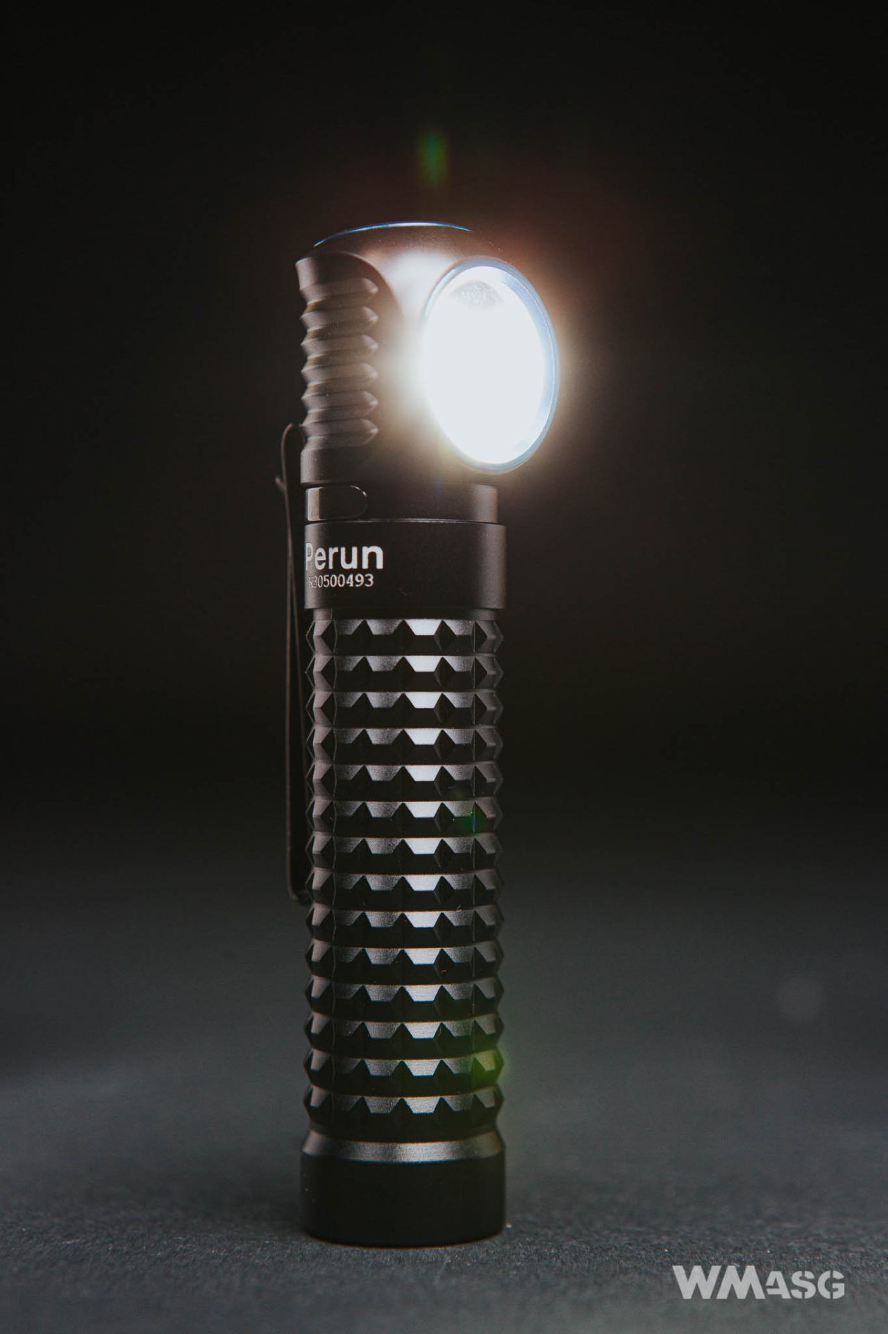

CHARAKTERYSTYKA ŚWIECENIA I PORÓWNANIE
Choć Olight nie podaje oficjalnie typu diody, to barwa emitowanego przez nią światła jest określona jako zimna biel.
Perun świeci regularnym, rozproszonym światłem, choć z niedużej odległości na jednolitym tle da się wyróżnić promień główny i wtórny. Jak przystało jednak na latarkę tego typu, priorytetem jest tutaj duży kąt świecenia. Co ciekawe, moduł czujnika zbliżeniowego wydaje się nie mieć widocznego wpływu na wiązkę i kształt rzucanego światła.

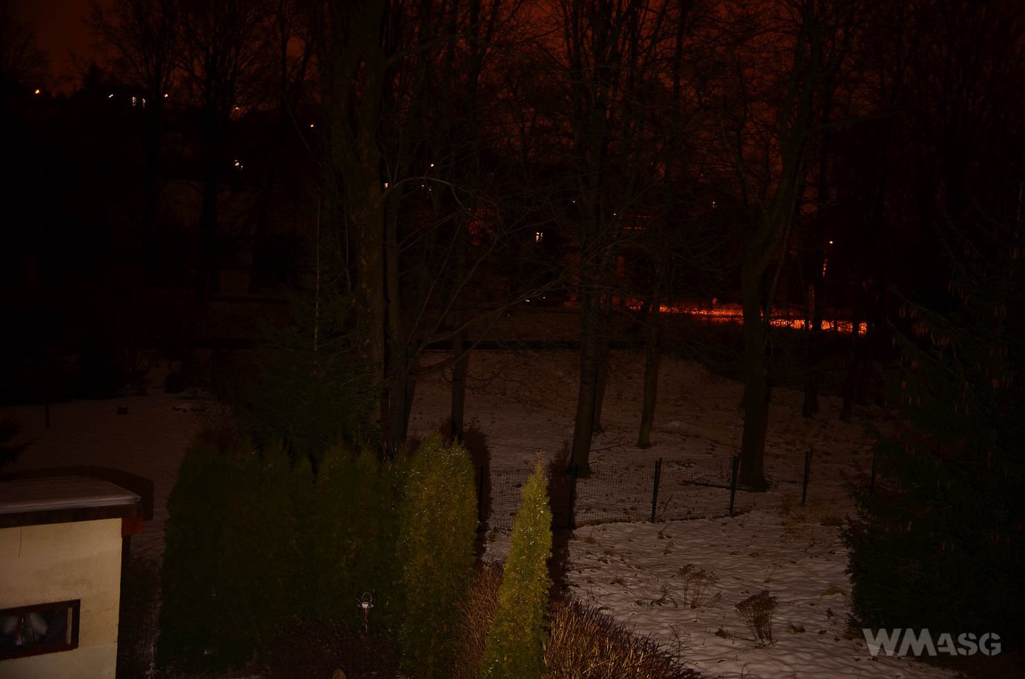

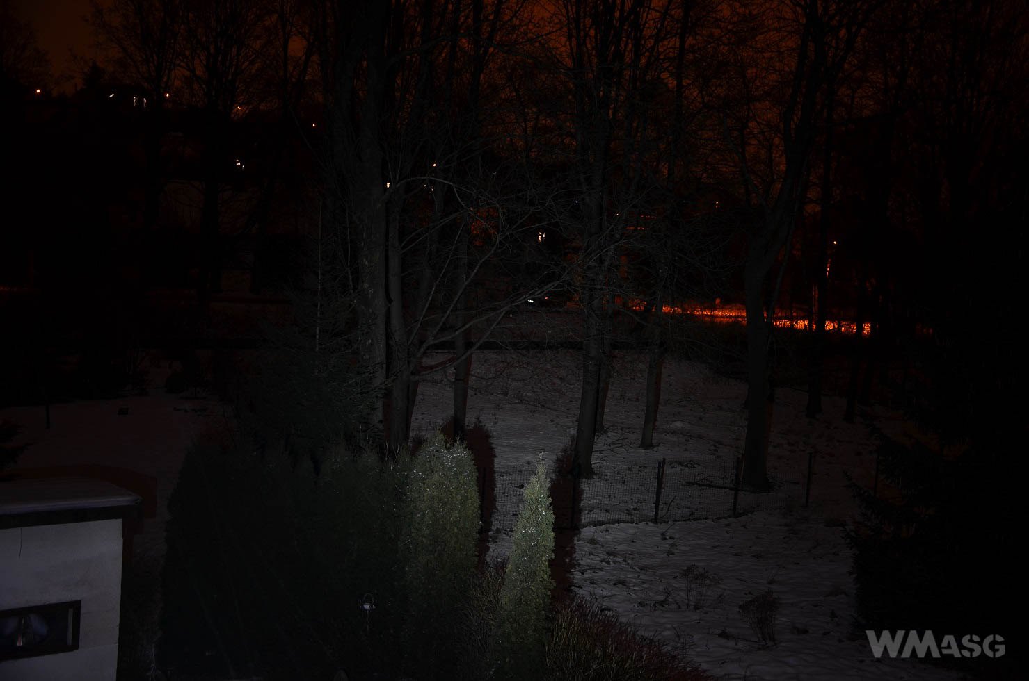

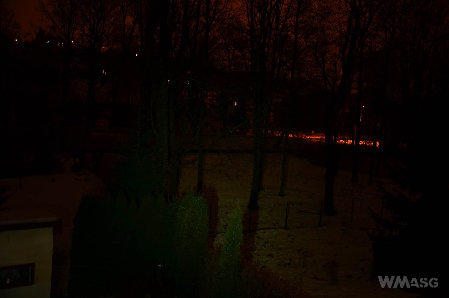

Przedstawione zdjęcia nie oddają realnego poziomu świecenia, jednak w porównaniu między sobą powinny ułatwić właściwe wyobrażenie sobie charakterystyki emitowanego światła.
Zdjęcia zostały wykonane przy użyciu aparatu Nikon D5100 i następujących ustawień: t=1", F4.2, ISO=200.

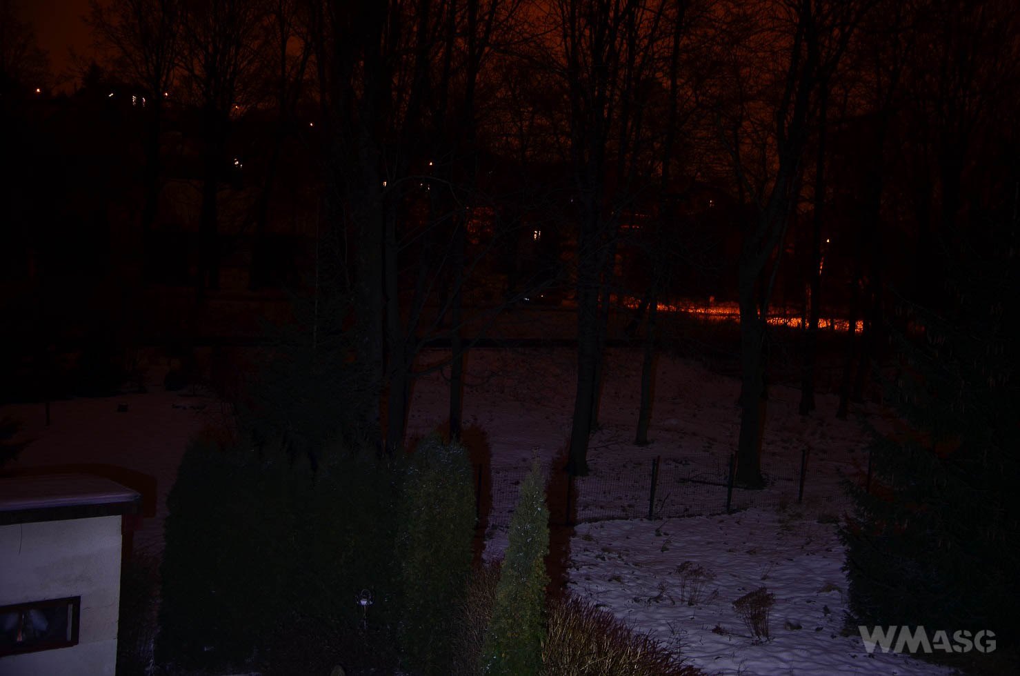

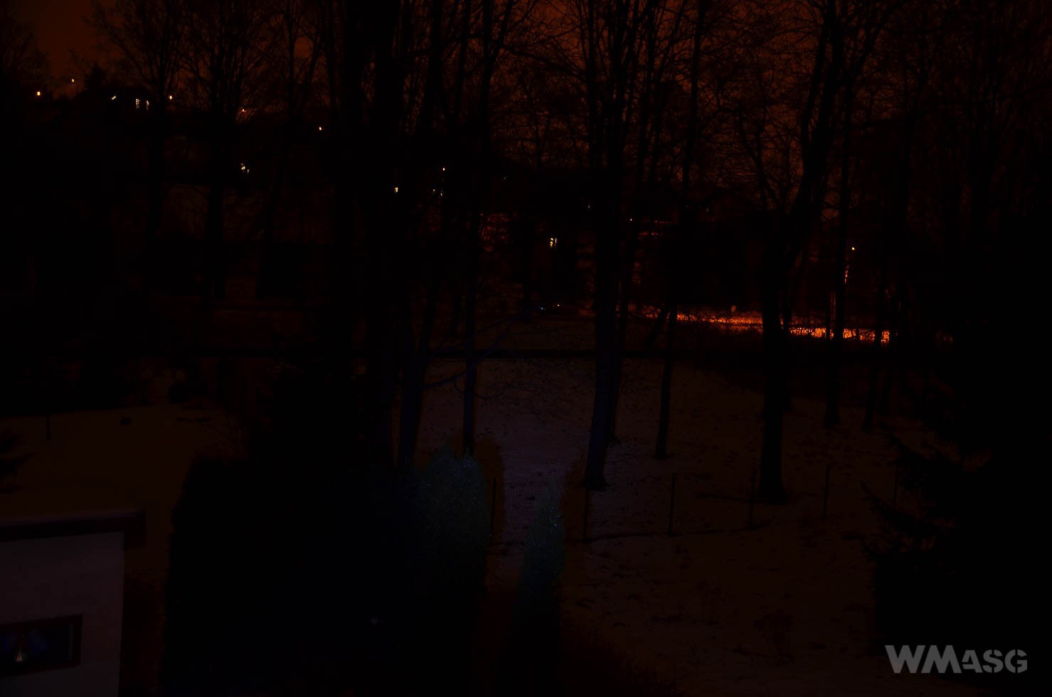

Warunki zastane:
Prosta, chińska latarka czołowa o skupionej wiązce światła:
Latarka o rozproszonym strumieniu światła (flood), ustawienie 450 lumenów:
Latarka Olight Perun, 500 lumenów:

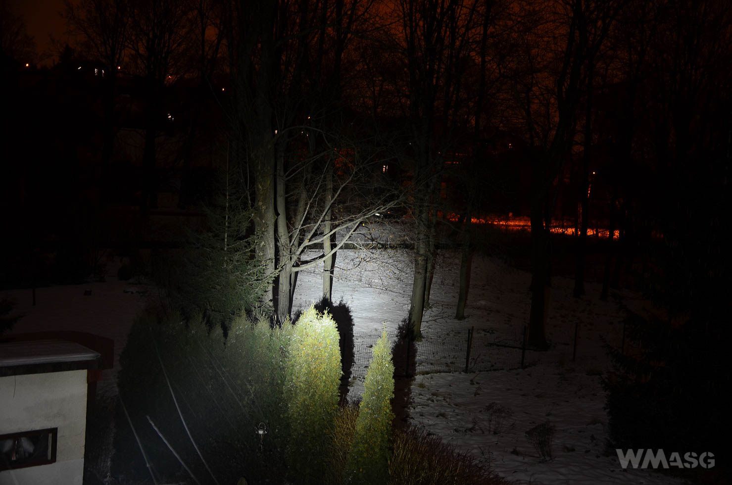

Latarka taktyczna o bardziej skupionym strumieniu światła, 2000 lumenów:
Latarka Olight Perun, 2000 lumenów:

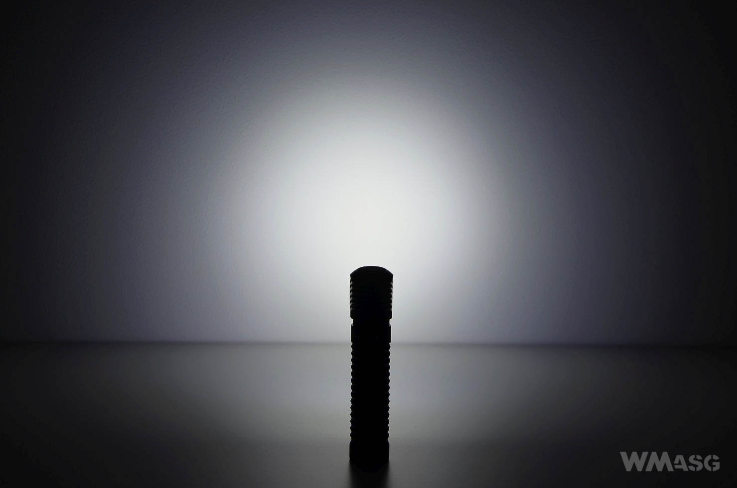

Powyższe porównanie nasuwa kilka wniosków. Pierwsze, co rzuca się w oczy, to bardzo szeroki kąt świecenia latarki Olight Perun. Sprawia to, że mimo umiarkowanie dużego strumienia świetlnego (500 lumenów), w regularnych trybach świecenia nie można liczyć na zbyt duży zasięg czołówki. Sensowny poziom oświetlania kończy się w tym przypadku na odległości około 30 metrów. Światło dociera dalej, jednak nie jest już na tyle intensywne, by zapewnić jakąkolwiek taktyczną przewagę. Ten zasięg wystarcza natomiast w zupełności do komfortowego przemieszczania się - także biegiem, w trudnym terenie, kiedy trzeba planować kilkanaście kroków do przodu.
Tryb turbo, zdefiniowany przez producenta na 2000 lumenów, potrafi pokazać pazur. Wyraźna ściana światła zalewa teren w odległości około 50 metrów, wyraźnie uwidaczniając wszystko, co znajduje się w polu widzenia. Światło wydaje się docierać znacznie dalej, jednak jego niewielkie natężenie nie pozwala już na w pełni komfortową obserwację dalszych obiektów. Nie jest źle: trzeba pamiętać, że 50 metrów to często zasięg przeciętnego, stockowego AEGa.
Pytania może nasunąć zdjęcie porównawcze z konkurencyjną latarką czołowo-kątową (Armytek) o ciepłej barwie światła. Na zdjęciach wydaje się ona mieć przewagę w kontekście natężenia światła. Poświęciłem więc nieco więcej czasu na bezpośrednie porównanie tych dwóch światełek i nieuzbrojonym okiem różnice wydają się być marginalne. Inną sprawą jest natomiast sama barwa światła i cechy, które z niej wynikają - samemu przyznam, że preferuję jego cieplejsze odcienie.
Szeroki kąt świecenia Peruna i niewielkie natężenie światła jest dobrze widoczne na zdjęciach w porównaniu z latarkami o skupionym strumieniu światła. Nawet przestarzała już, jak na dzisiejsze standardy, latarka taktyczna (Solarforce) na diodzie XM-L2 U2 generująca strumień świetlny około 800 lumenów zapewnia wyraźnie większy zasięg efektywny latarki. Z kolei stosunkowo świeża (choć też mająca już następcę) latarka taktyczna Olight Warrior X o strumieniu świetlnym 2000 lumenów po prostu miażdży Peruna natężeniem światła. To oczywiście nie świadczy o wyższości jednego typu sprzętu nad drugim, a o różnych zastosowaniach, z myślą o których zostały skonstruowane.

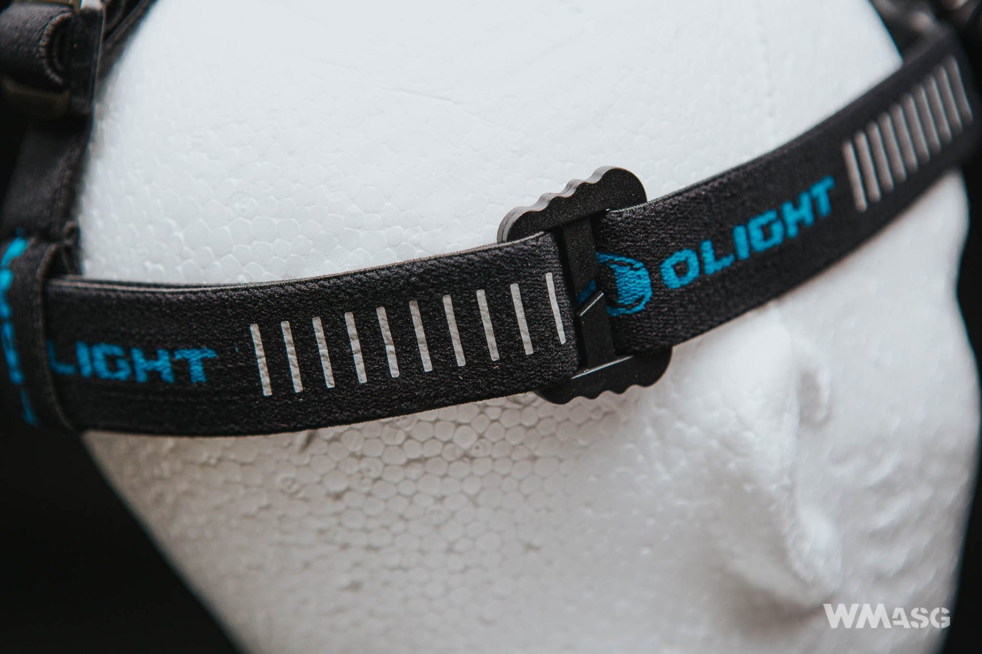

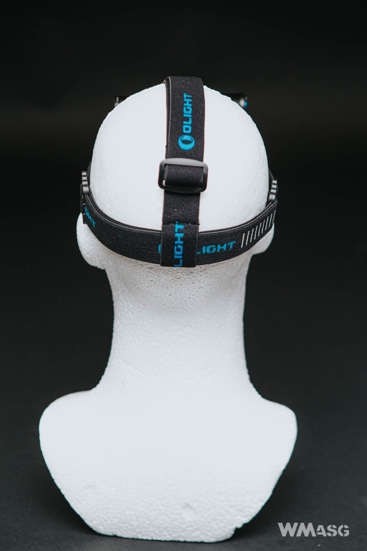

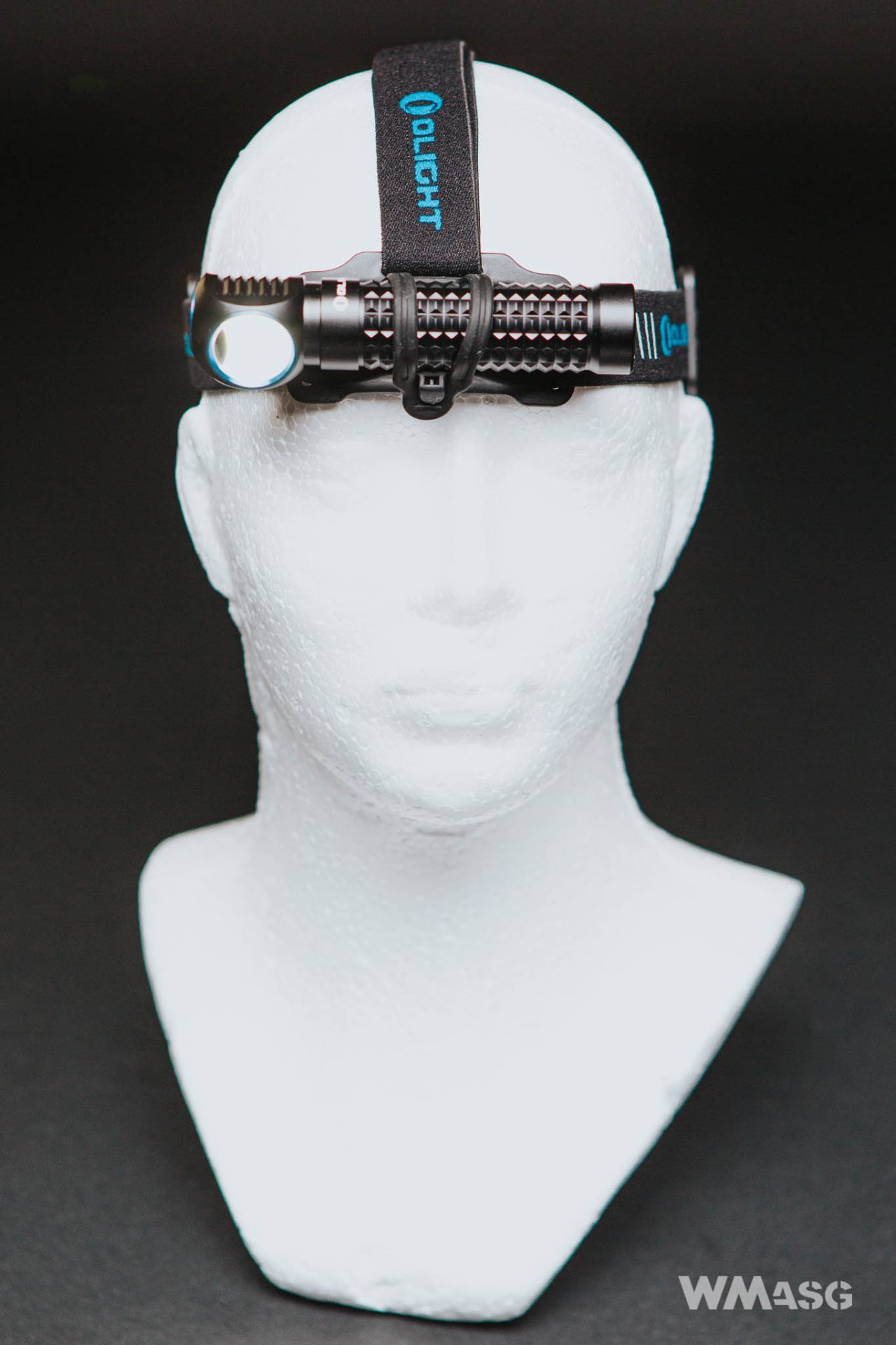

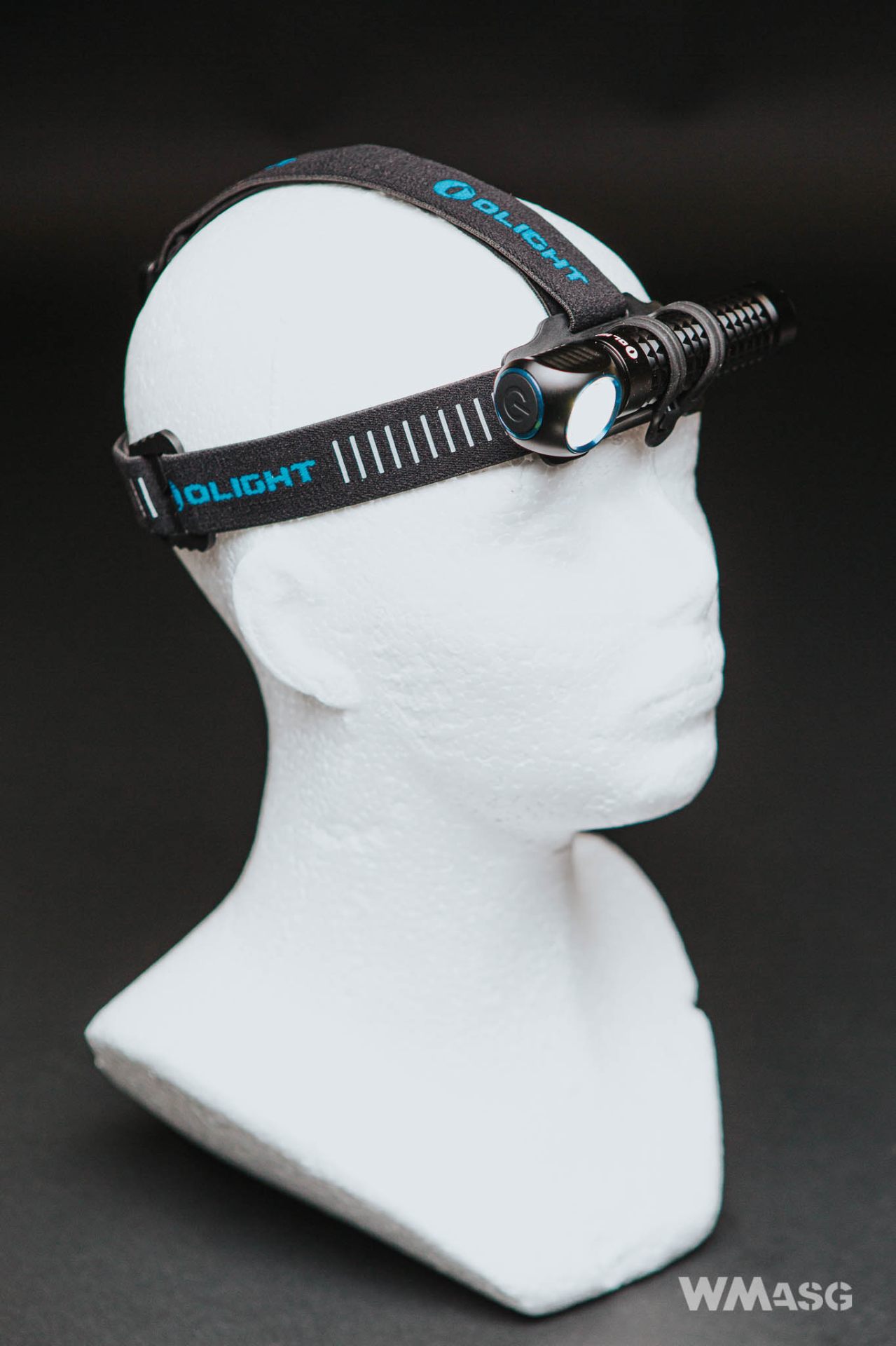

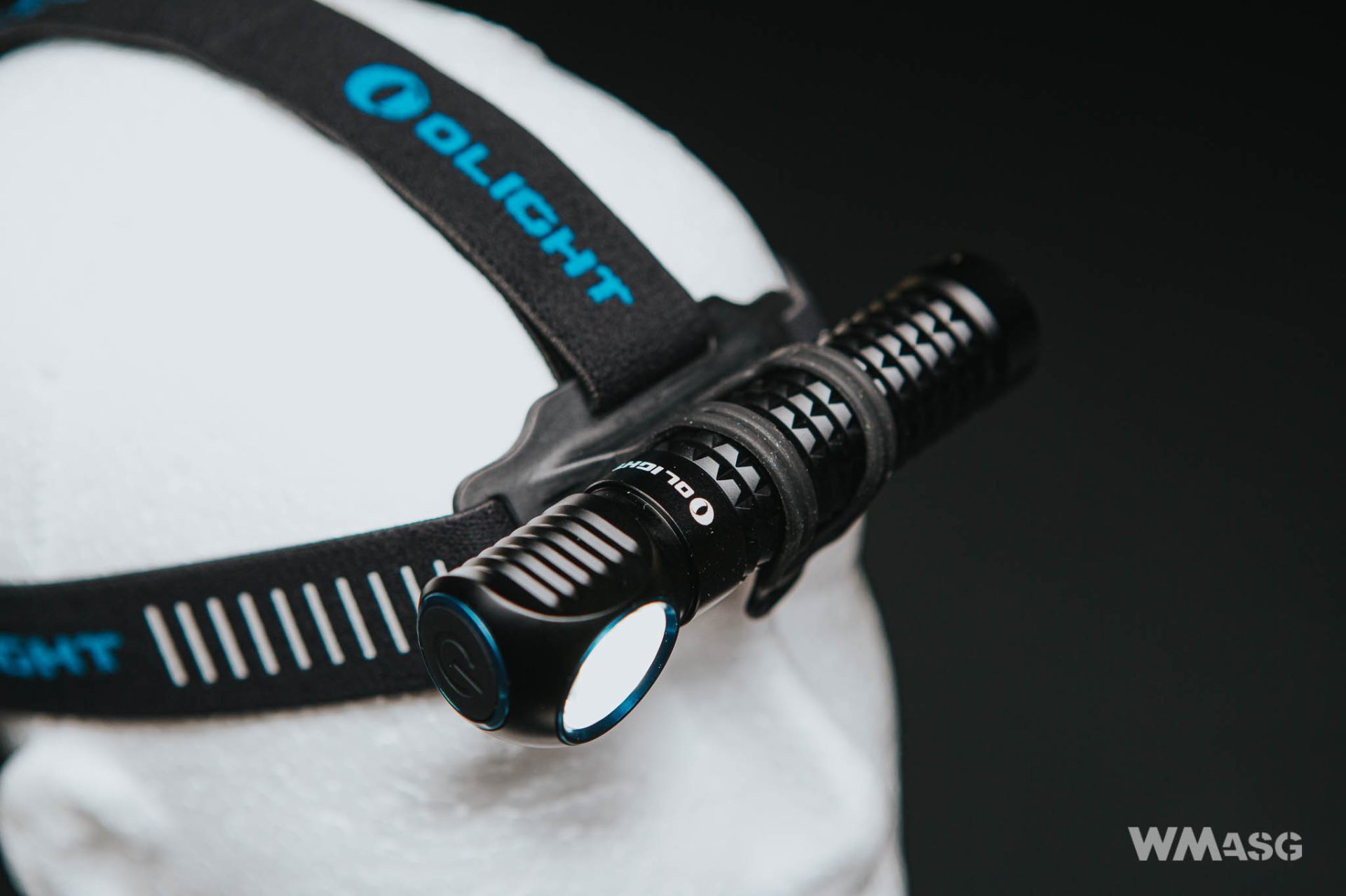

W trakcie korzystania z produktu z myślą o zastosowaniu turystycznym lub airsoftowym, opaskę na głowę subiektywnie uważam za najbardziej przydatny i uniwersalny ze sposobów montażu. Dwie główne zalety takiego rozwiązania, to wolne ręce oraz podążanie światła za ruchem głowy, co w połączeniu z szerokim kątem świecenia Peruna pozwala na bardzo naturalne, niewymuszone korzystanie z latarki. Korzystanie z takiego montażu ma też jednak swoje wady. Po pierwszym założeniu Peruna na głowę czuć, że jest cięższy niż przeciętna latarka czołowa. To efekt między innymi zastosowania przyzwoicie wydajnego źródła zasilania, czyli ogniw typu 18650. Do uczucia ciężkości można jednak szybko się przyzwyczaić i zapomnieć o nim, jednak wraca ono po kilku godzinach korzystania z latarki na czole. To rozwiązanie, to oczywiście kwestia preferencji. Dla osób ceniących sobie lżejsze czołówki, Olight ma w ofercie model Perun Mini, który charakteryzuje się mniejszymi rozmiarami i wagą, ale przez to również mniejszym strumieniem świetlnym i krótszym czasem pracy. Inny problem, który można napotkać przy korzystaniu z rozbudowanego montażu na głowę, to kompatybilność z pozostałymi paskami, montażami, czy nakryciami głowy. Zważywszy że priorytetem dla mnie jest bezpieczeństwo, to korzystam na spotkaniach airsoftowych z gogli ochronnych i maski typu Stalker Evo. Zakładając na głowę kolejno: czapkę, gogle, Peruna, a na końcu maskę - nie miałem problemu z nadmiernym uciskiem, a poszczególne elementy zestawu nie przeszkadzały sobie wzajemnie. Założenie dodatkowo słuchawek ochronnych też nie wpłynęło na komfort użytkowania konfiguracji. Nie mam jednak możliwości sprawdzenia kompatybilności montażu z różnymi hełmami i kaskami, gdyż nie korzystam z takich rozwiązań.
W przypadku korzystania z montażu na głowę, zauważyłem dwie drobne niedogodności. Paski montażu mają częściowo odblaskowe wstawki, co może przypadkowo zdradzić pozycję gracza, jeśli przeciwnik skieruje w jego stronę źródło białego światła. W zastosowaniu turystycznym nie stanowi to oczywiście żadnego problemu, a wręcz może pomóc uniknąć niektórych zagrożeń. Wątpliwości może też wzbudzić sam sposób montowania latarki, który ma swoje zalety, ale może być zdradliwy ze względu na swoją magnetyczną naturę. Latarkę Olight Perun można jedną ręką zamontować na czole i wypiąć ją w zaledwie ułamki sekund - wystarczy zbliżyć ją odpowiednią stroną do montażu, a magnes zrobi resztę. Sęk w tym, że siła przyciągania już na pierwszy rzut oka nie jest wystarczająca do zabezpieczenia sprzętu przed wypadnięciem. Podobnie jak w niektórych konkurencyjnych produktach, producent przewidział taką możliwość i wyposażył latarkę w dodatkową gumę, którą można już we właściwy sposób chronić Peruna, ale równocześnie utrudnia ona odpowiednie wyregulowanie kąta nachylenia emitera. Jeśli w grę wchodzi korzystanie z latarki w sposób statyczny (np. przy biurku, w łóżku, w warsztacie), to magnetyczny montaż powinien być wystarczający. Jeśli jednak użytkownik latarki chce wyjść z nią w teren, to użycie gumy zabezpieczającej (sic!) jest konieczne. Latarka jest co prawda zabezpieczona przed skutkiem upadku z wysokości nawet 1,5m, ale nie ma powodu by testować to na własną rękę, w szczególności ryzykując także zagubieniem sprzętu.
Na temat montażu na głowę nie ma powodu dłużej się rozpisywać - pracuje on poprawnie, a wszystkie regulacje dają duże możliwości dostosowania go do własnych potrzeb.
Choć nie miałem okazji przez dłuższy okres czasu testować takiego rozwiązania w kontekście airsoftowym, to także klips montażowy może okazać się tutaj przydatny. Jego konstrukcja umożliwia bowiem zamontowanie latarki w różnych pozycjach na pasku, na molle i na innych, wystarczająco sztywnych i cienkich powierzchniach. Zdecydowanie jednak klips jest narzędziem znacznie bardziej przydatnym w zastosowaniach EDC, podobnie jak znajdujący się w podstawie latarki magnes. Możliwość przyczepienia latarki do odpowiednich powierzchni, zaczepienia jej na klipsie o kieszeń koszuli, zamontowania na głowie czy choćby używania jako ręcznej latarki kątowej sprawiają, że Olight Perun jest naprawdę uniwersalnym narzędziem przydatnym w codziennym życiu.

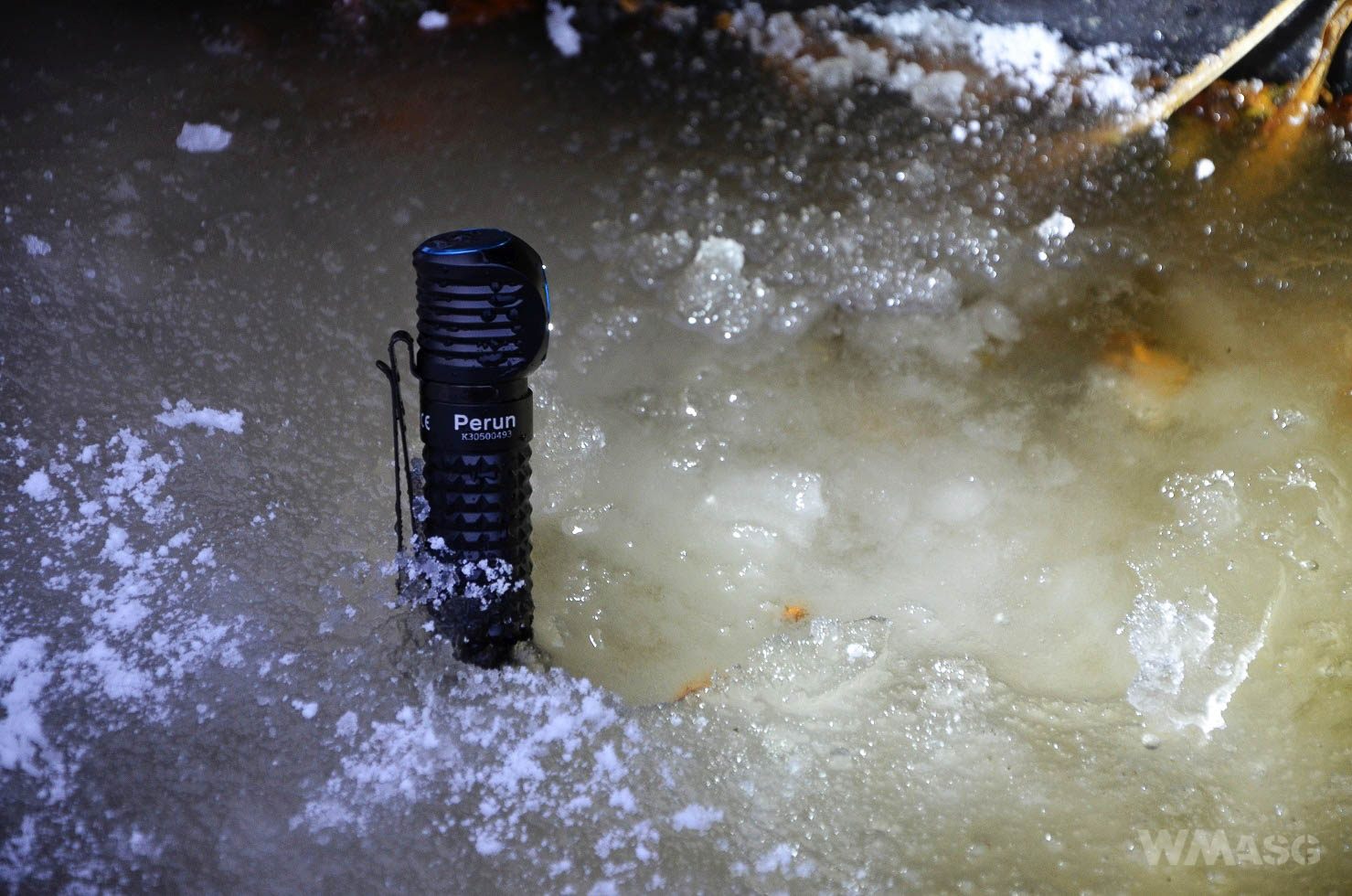

Jak w terenie sprawuje się czujnik zbliżeniowy? Czy nie głupieje w gęstych miejscach? Czy deszcz nie zakłóca jego pracy? Czujnik sprawuje się dobrze, jego działanie jest niezauważalne - do tego stopnia, że równie dobrze mogłoby go nie być. Próbowałem kilkakrotnie i w różny sposób zalać go wodą, co nie zrobiło na nim żadnego wrażenia, a praca latarki w wysokich trybach pozostawała stabilna. Także przedzierając się przez zarośla nie zauważyłem, by czujnik zakłócał pracę urządzenia. Sugerując się instrukcją obsługi, warto mimo wszystko dbać, by jego powierzchnia nie była zabrudzona lub zarysowana. W skrajnych przypadkach może to prowadzić do problemów z uruchamianiem latarki w wysokich trybach. Jeśli to prawda, konieczność poświęcenia czujnikowi dodatkowej uwagi stałaby się kolejnym niewielkim, ale jednak istniejącym minusem tego światełka.
