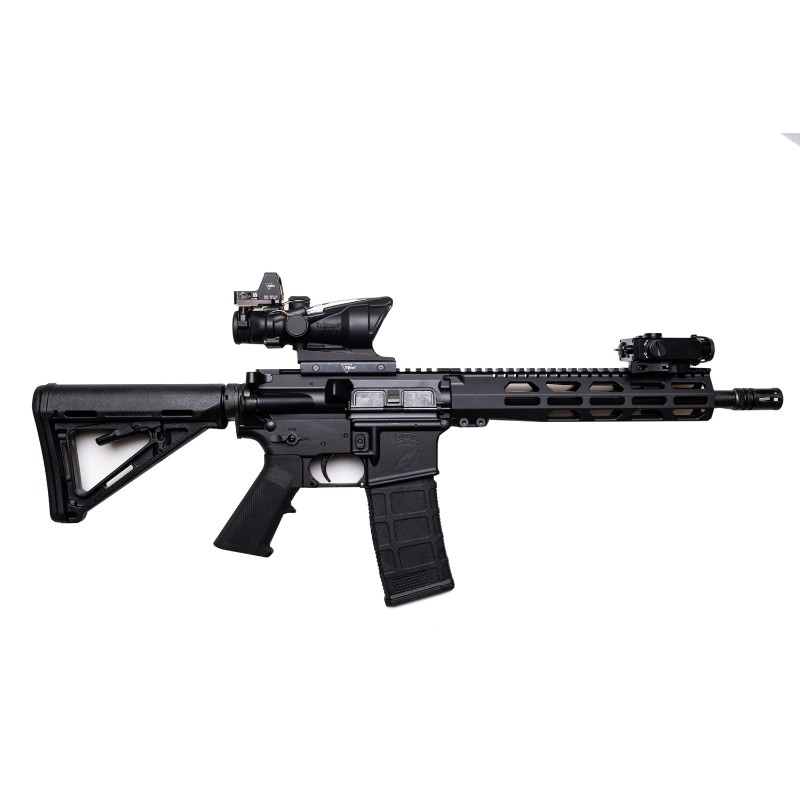

Do dostępnych obecnie modeli Milicona AR 15: Alpha, Bravo i Charlie dołącza nieco bardziej budżetowa wersja (powyższe modele to koszt rzędu 9,5 tysiąca PLN) o nazwie Spartan.
Nową broń wyposażono w lufę długości 11,5 cali ze skrętem gwintu o skoku 1:7 i profilu Government. Materiał, z którego ją wykonano to stal chromowo-wanadowa 4150 CMV, a technologia produkcji to tzw. “button rifling” (przeciąganie na zimno). W opinii producenta skok gwintu lufy ma zapewniać optymalne „warunki pracy” dla amunicji zarówno z lekkimi, jak i ciężkimi pociskami. Niepisanym standardem AR15 jest amunicja 55 lub 62 gr. Ponadto karabinek wyposażono w gazowy system Stonera (DI) o długości Carabine. Komora spustowa (upper receiver) została wykonana z aluminium metodą kucia (forged). Z zewnątrz jest anodyzowana zgodnie ze specyfikacją Mil-Spec Typ III Klasa 2 "Hard Coat".
Komora spustowa (lower receiver) to konstrukcja z aluminium wykonana metodą kucia (forged). Cechami jej są między innymi obustronny przełącznik ognia/bezpiecznik oraz anodyzacja Mil-Spec Typ III Klasa 2 "Hard Coat"
Specyfikacja zespołu zamka (Bolt Carrier Group): suwadło wykonane ze stali 8620, zamek ze stali 9310 i klucz gazowy (gas key) ze stali 4140. Zespół suwadła poddano procesowi azotonawęglania, dzięki czemu nadano mu czarną barwę. Warto również dodać, iż sam proces sprawia, iż pierwsze .05 mm materiału robi się dwa razy twardsze niż sama stal.
Wewnątrz znajdziemy standardowy spust MilSpec.
Osprzęt, w który wyposażono Spartana to łoże w systemie Mlok, kolba Magpul MOE, magazynek Pmag również od Magpul oraz standardowe chwyt pistoletowy, oraz tłumik płomienia typu Bird Cage (A2) ze standardowym gwintem AR 15, czyli 1/2-28.
