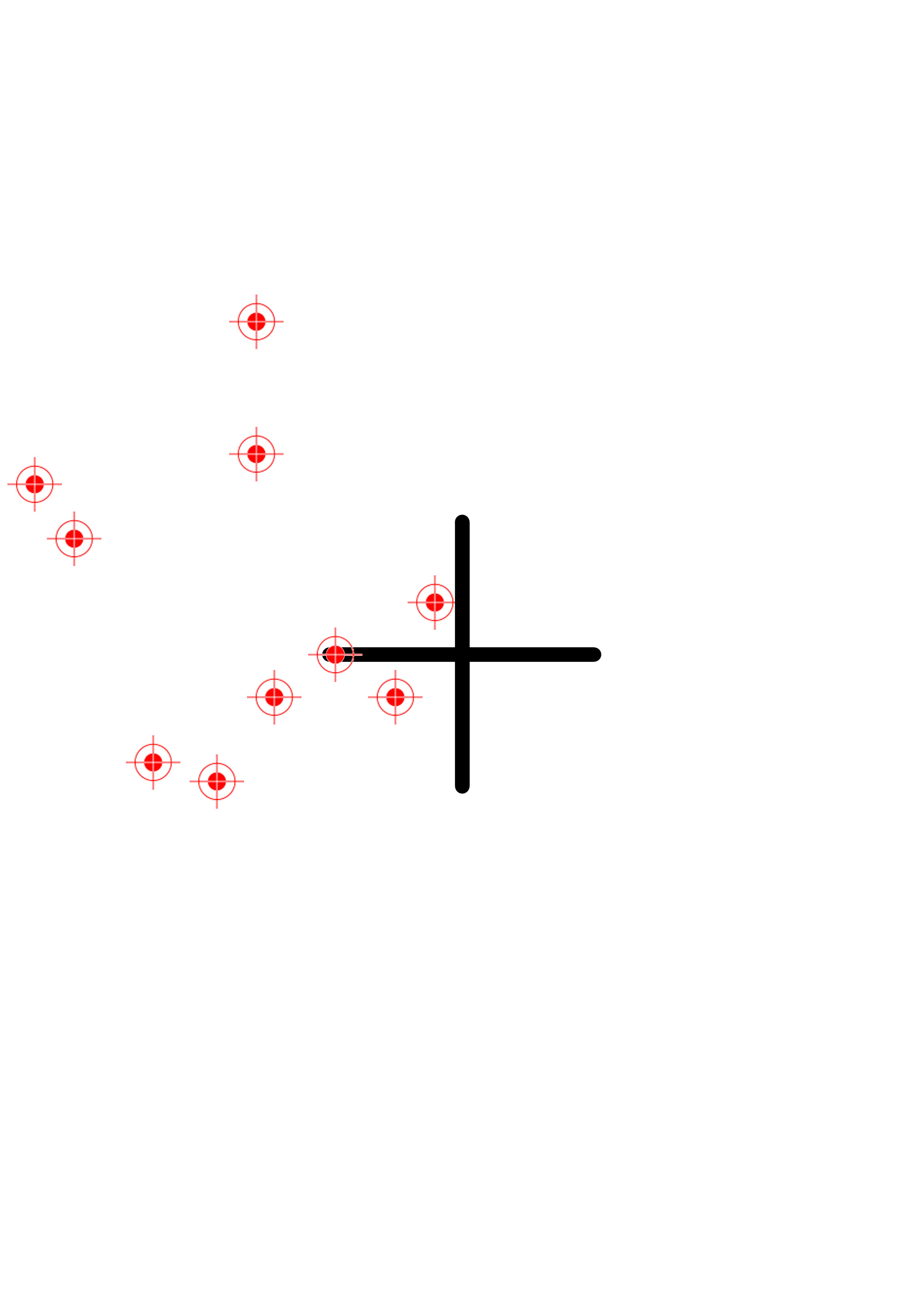

Replika wykazuje się dość standardowym zużyciem gazu i umożliwia wystrzelenie 2 do 3 magazynków przy jednym nabiciu. Dotyczy to zarówno standardowej wersji magazynka, jak i przedłużonej dzięki powiększonemu zbiornikowi na gaz. W teście celności na odległość 10 m replika wypadła następująco:
