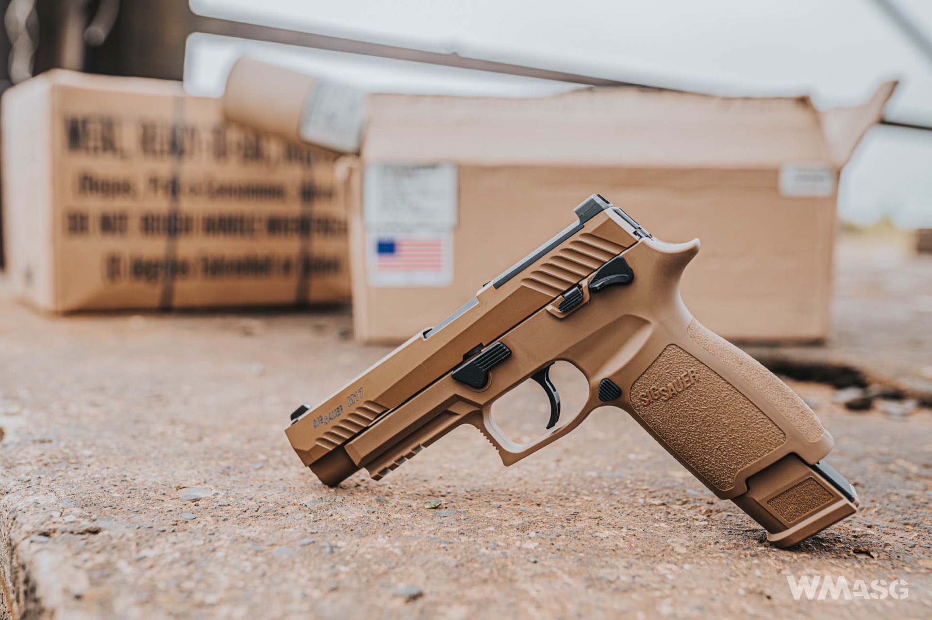

M17 jest pistoletem o polimerowym szkielecie. Co ciekawe w oryginale szkielet nie jest „istotną częścią broni” – między innymi dlatego, aby dostosować wielkość chwytu do rozmiarów dłoni w SIG-u nie wymienia się grzbietu, ale cały szkielet. Produkowane są 3 rozmiary szkieletów w 3 kolorach i można je kupić jako wymienne akcesorium. Replika dostępna jest w jednym rozmiarze.
W M17 numerowaną, tzw. „istotną częścią broni” jest kompletny, zamknięty moduł mechanizmu spustowego. Oczywiście numer musi być widoczny z zewnątrz i dlatego po prawej stronie palnego M17 w szkielecie wycięte jest okienko, przez które widać owy numer. W airsoftowej wersji pistoletu dokładnie to odwzorowano, chociaż mechanizm spustowy jest oczywiście zupełnie innej konstrukcji.

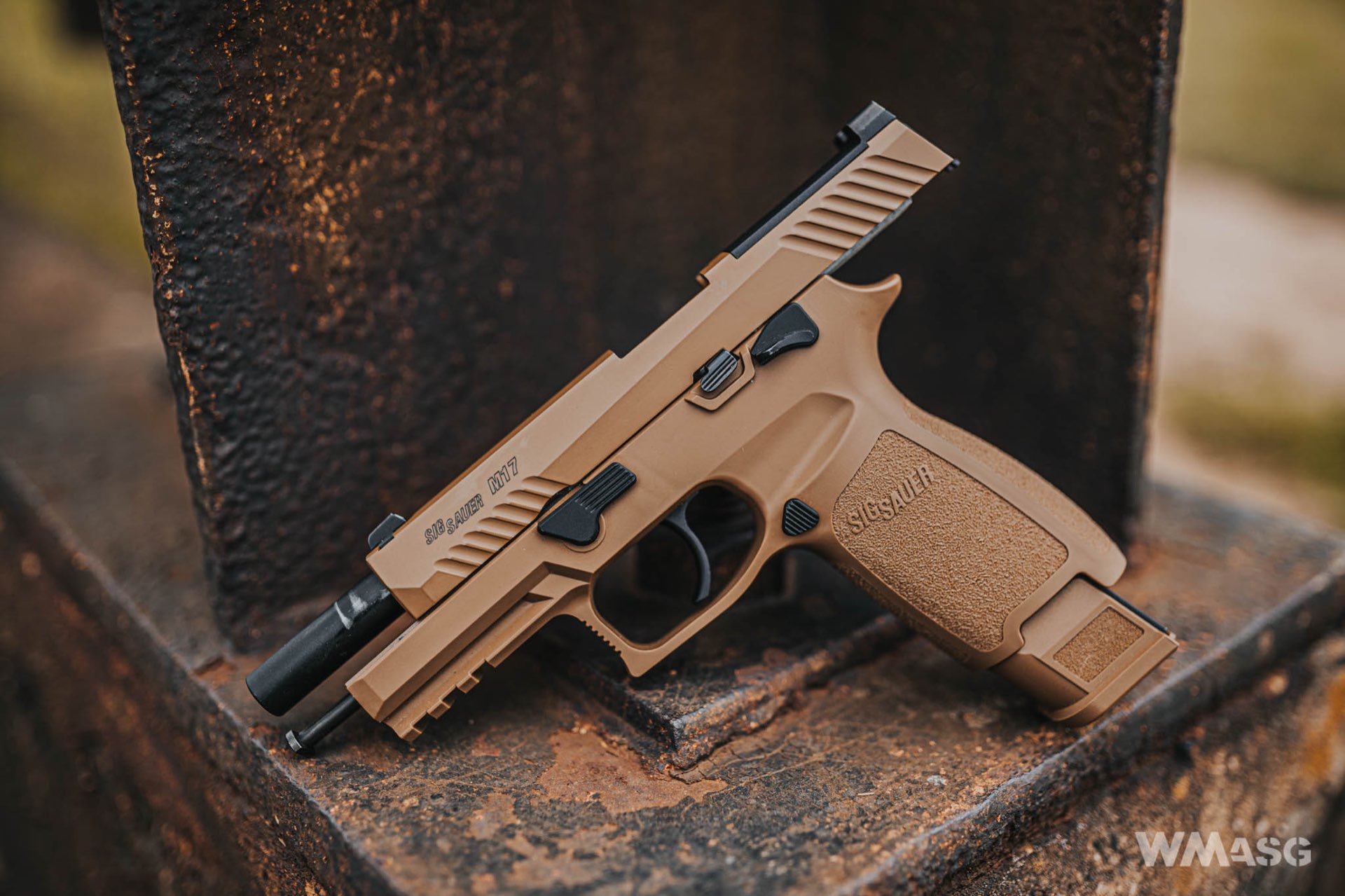

Po lewej stronie zamka poza zdublowanym bezpiecznikiem i zwalniaczem zamka umieszczona jest także obrotowa dźwignia ryglująca zamek. Dźwignia służy oczywiście do demontażu zamka, ale szczęśliwie – i tu brawa dla konstruktorów repliki – zamek trzeba ściągać wyłącznie do czynności konserwacyjnych.
To dlatego, że Hop-Up regulujemy z zewnątrz za pomocą dołączonego do zestawu dedykowanego klucza. To znacznie wygodniejsze niż klasyczne rozwiązanie z pokrętłem do regulacji umieszczonym na komorze HU z dostępem od spodu. I od razu wyjaśnienie – brak/zgubienie kluczyka nie kwalifikuje repliki do wyrzucenia – regulację można przeprowadzić palcami, chociaż jest to odrobinę niekomfortowe. Aby wyregulować Hop-Up należy lekko cofnąć zamek i nałożyć kluczyk na wysuwającą się z zamka żerdź prowadzącą. Zgodnie z ruchem wskazówek zegara – więcej HU, w przeciwną stronę – mniej. To samo można zrobić obracając żerdź palcami.
